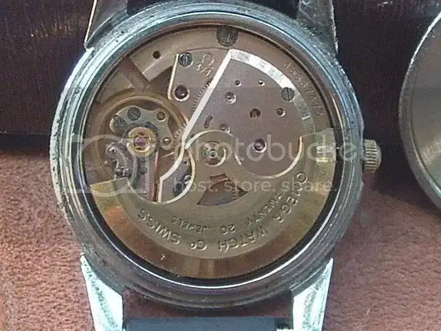

Calibre 30.10
Omega 30.10 RA PC desde 1.949 calibre 330
Primer automático de la Omega junto al 28.10 RA PC. Calibres creados en 1.943.
Do= 30.5mm
H= 4.55mm
17 jewels
f = 19800 A/h
power reserve 42h

Calibre 501
Omega 501
Pertenece a una familia que abarca desde el 470 hasta el 505, en total se fabricaron entre los años 1955 y 1960 más de 1.100.000 unidades, muchas de ellas en versión "Chronometre".
Caracteristicas Generales : Automático de Rotor a giro completo, carga bidireccional, Diámetro : 28 mm, Espesor 5.55 mm. 19 ó 20 Rubies, 19.800 a/h. y ajuste micrométrico.
Se encontró en este reloj :
Familia:
470: 25mm, 17 Rubies
471: 25mm, 19/20 Rubies
490: 28mm, 17 Rubies, Segundero a las 6 h.
491: 28mm, 19 Rubies, Segundero a las 6 h.
500: 28mm, 17 Rubies
501: 28mm, 19/20 Rubies
502: 28mm, 17 Rubies, fecha
503: 28mm, 19/20 Rubies, fecha
504: 28mm, 24 Rubies, fecha, chronometer
505: 28mm, 24 jewels, chronometer
Datos según Omega Museum :
