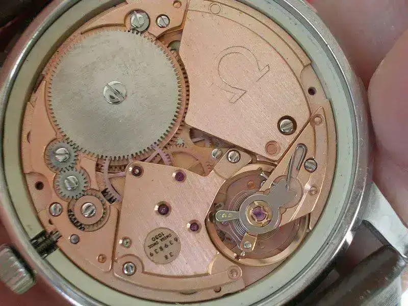

Calibre 1030
Calibre 1030
De hecho este calibre, perteneciente a la familia de los 102X, es una versión de carga manual de los modelos automáticos de la familia.
Misma medida, misma distribución, faltante solo del conjunto de rotor y carga automática.
Diámetro de27.9mm
Altura de 3.7mm
Versión en 17 Rubíes
Alternancias 28800 A/h
Reserva de marcha, 45 horas
