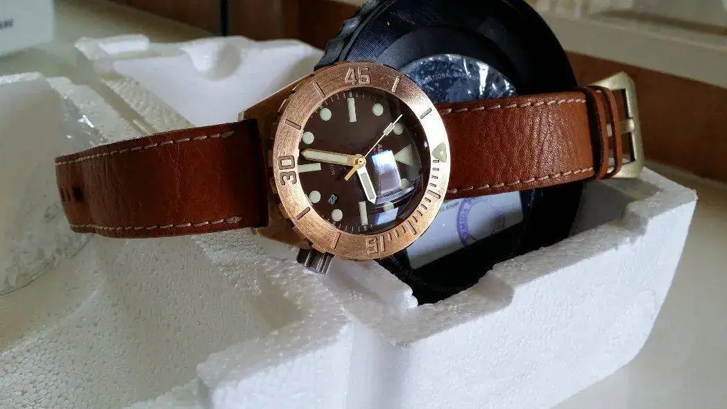

Os dejo una foto de la pátina de mi latón.
