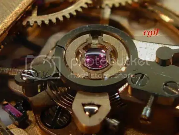

Estos son los dos rubíes de un Incabloc, en anti-choque.

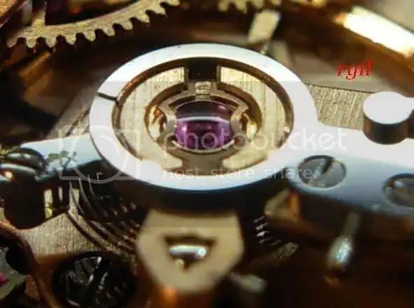

Después de sacarlos, hay que aceitarlos así.

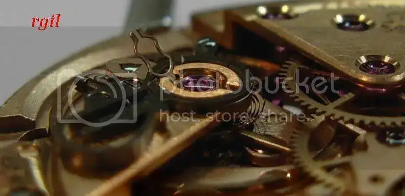

Después se vuelven a meter en su alojamiento

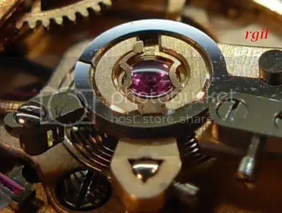

Después hay que cerrar el resorte en forma de lira que los sujeta.
Primero una de las patas
después el otro extremo
En conjunto, esto y las otras cosas que conlleva una revisión, precisan de una cierta experiencia y decision y seguramente lo mas importante, empezar por un reloj que no te importe demasiado que se estropear de forma definitiva.
Perdona que te dé la lata. ¿Qué tipo de aceite hay que usar? Por lo que veo no es necesario extraer la espiral (algo a lo que le tengo pánico), ¿no es así?
