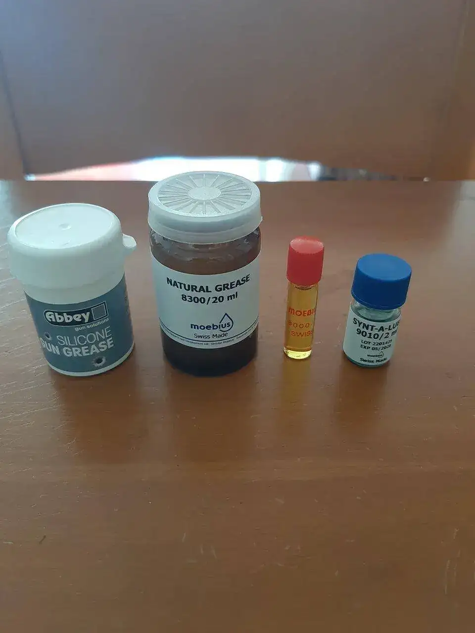

Quería aportar mi grano de arena en el tema de los aceites, para los principiantes y aficionados. En mi caso empecé con el Moebius 8000, que como he podido comprobar en vuestros comentarios es todo un acierto (para el aceitado medio).
Poco a poco he ido ampliando y ahora hice reciente un mantenimiento a un Seiko 7S26 y he quedado muy satisfecho.
Grasa de silicona: para juntas de goma de tapa trasera, y juntas pequeñas de corona si se diera el caso.
Grasa Moebius 8300 : fantástica grasa natural para partes del remontuar, interior barrilete y muelle real, para fricciones fuertes.
Moebius 8000 : aceite para ejes y rubies de ruedas medias.
Moebius 9010: aceite fino principalmente para rubies antichoque y sistema regulador (eje rueda de escape, paletas áncora, pivotes eje volante)
Y animo también a los aficionados que den el paso a desmontar un calibre, que se atrevan a dar el paso, con paciencia y cuidado, al lograr montar y ver funcionar de nuevo un calibre da una satisfacción increible, cosa que te anima a seguir adelante y hacer progresos.
Un saludo !
