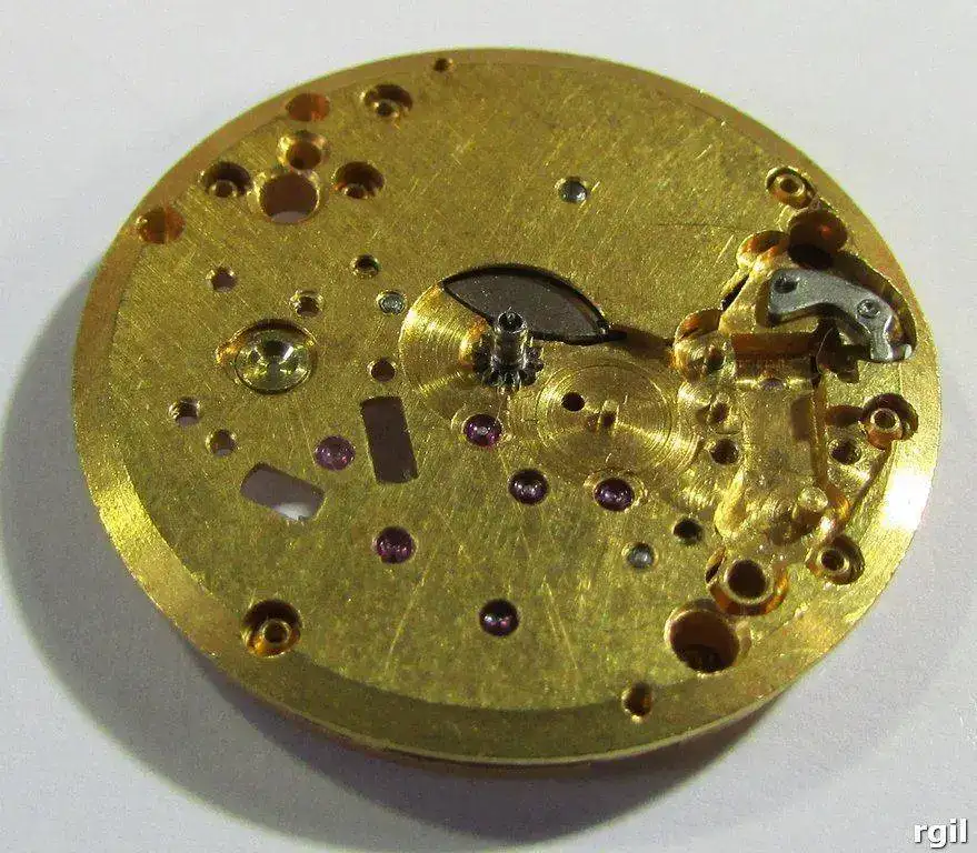

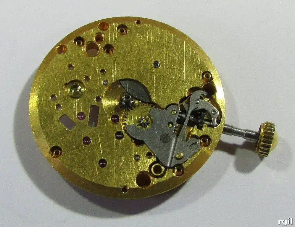

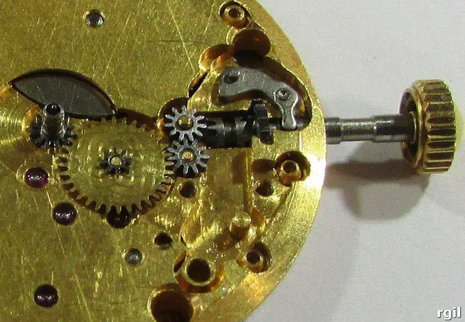

Continuamos desmontando.

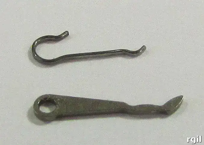

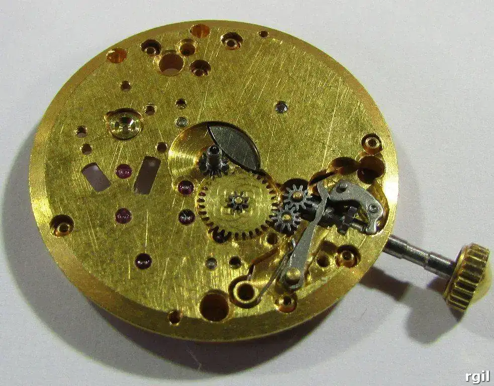

Quitados volante y áncora, continuamos con el sistema de remonte, por el lado de la platina.
El sistema de remonte está bajo el resorte del tirete también llamado resorte saltador, que ademas hace la función de puente.
Este resorte tiene formas muy complejas y se utiliza mucho para distinguir de que calibre se trata.
Al retirarlo vemos las piezas que ocultaba.

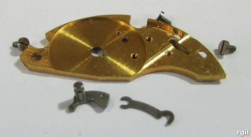

De todas estas piezas, las primeras que quitamos son la bascula y su resorte.

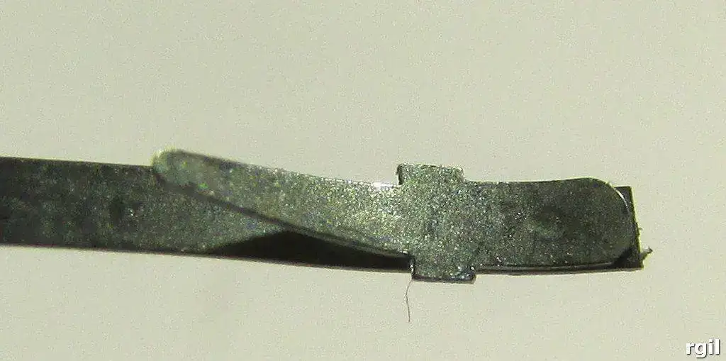

Este resorte es uno de los que son muy saltarines. Para evitar este accidente, conviene colocarle encima un poco de rodico que detendría el salto.
Hay que comentar que en este calibre, el resorte está cogido mucho mas firme de lo habitual, pero aun así, conviene prevenir.

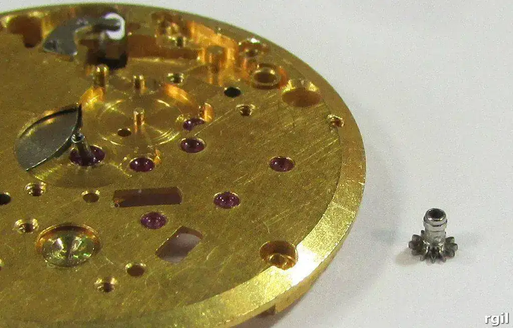

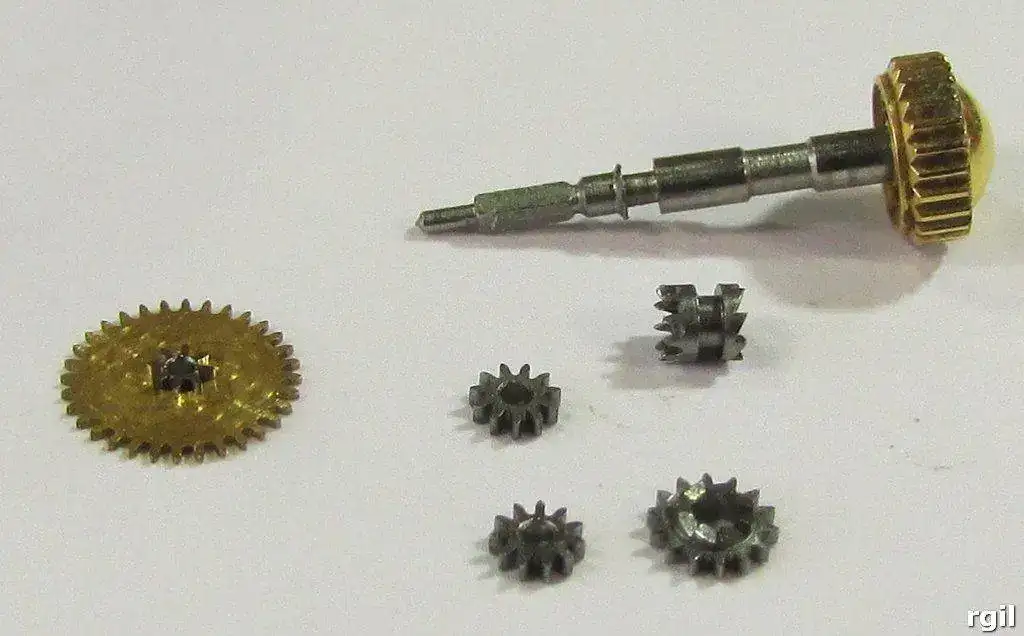

Después de esto retiramos dos pequeños piñones iguales de acero, son re-envíos para la puesta en hora. También una rueda de latón mas grande y con un pequeño piñón unido, es la rueda de minutos.
Estas piezas ya desmontadas, junto con la tija y los piñones corredizo y de corona (o de canto)
Todavía queda por desmontar el tirete, que no se podrá sacar hasta que retiremos el puente del barrilete.

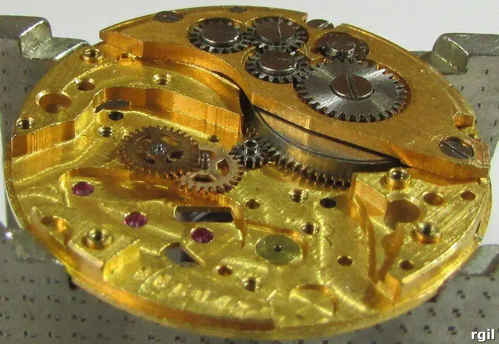

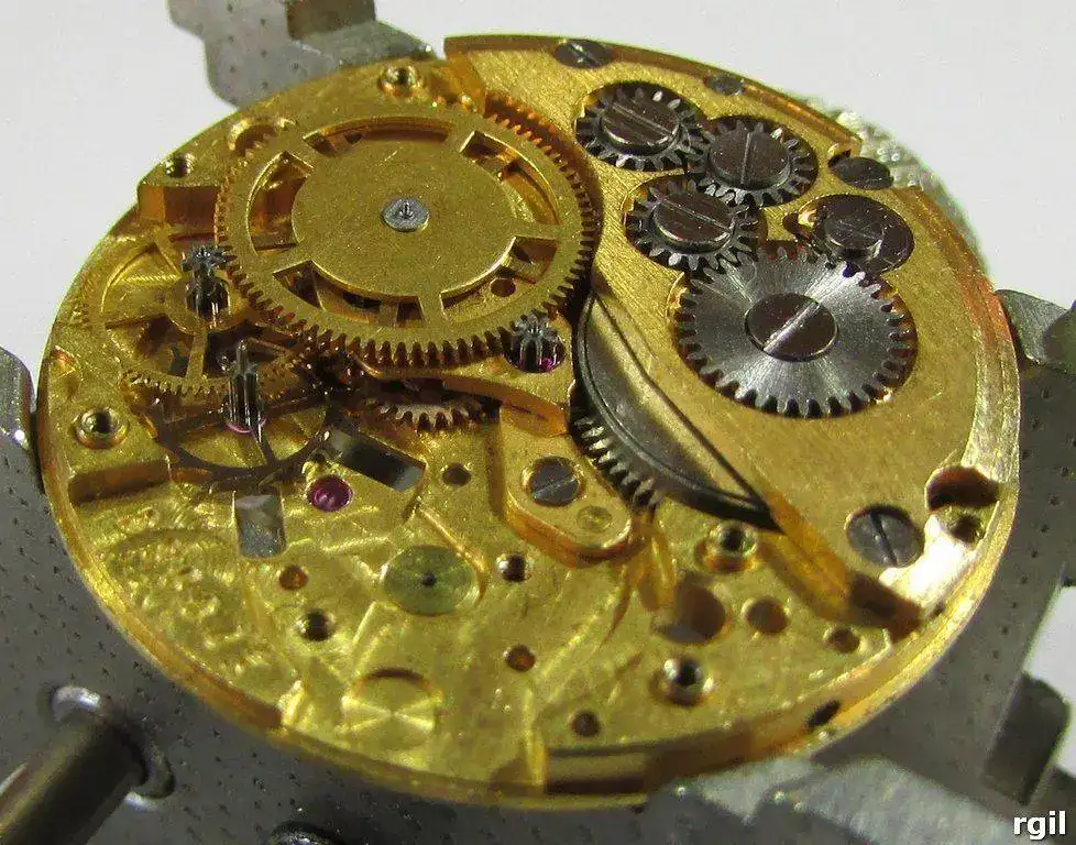

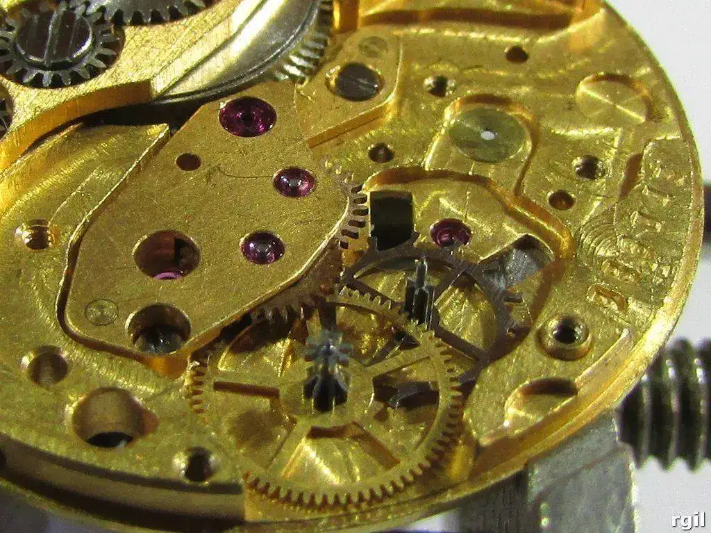

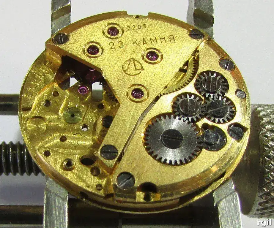

Pasamos a desmontar el rodaje. Su diseño es bastante distinto de lo habitual.
Su puente está sujeto por tres tornillos y lleva cuatro rubíes en su superficie.
Este reloj lleva 23 rubíes. Son muchos para un reloj de remonte manual.
Al quitar este puente, se liberan 3 ruedas y un piñón cuyos ejes se apoyaban en los cuatro rubíes.
La rueda de escape tiene unos dientes especiales para que actúe sobre ella en áncora.
La siguiente, junto a ella, es la rueda de segundos.
Esta rueda da una vuelta en un minuto y en los relojes clásicos lleva la aguja de segundos, que suele estar a las "6" en el reloj.
Pero este reloj es de segundos centrales.

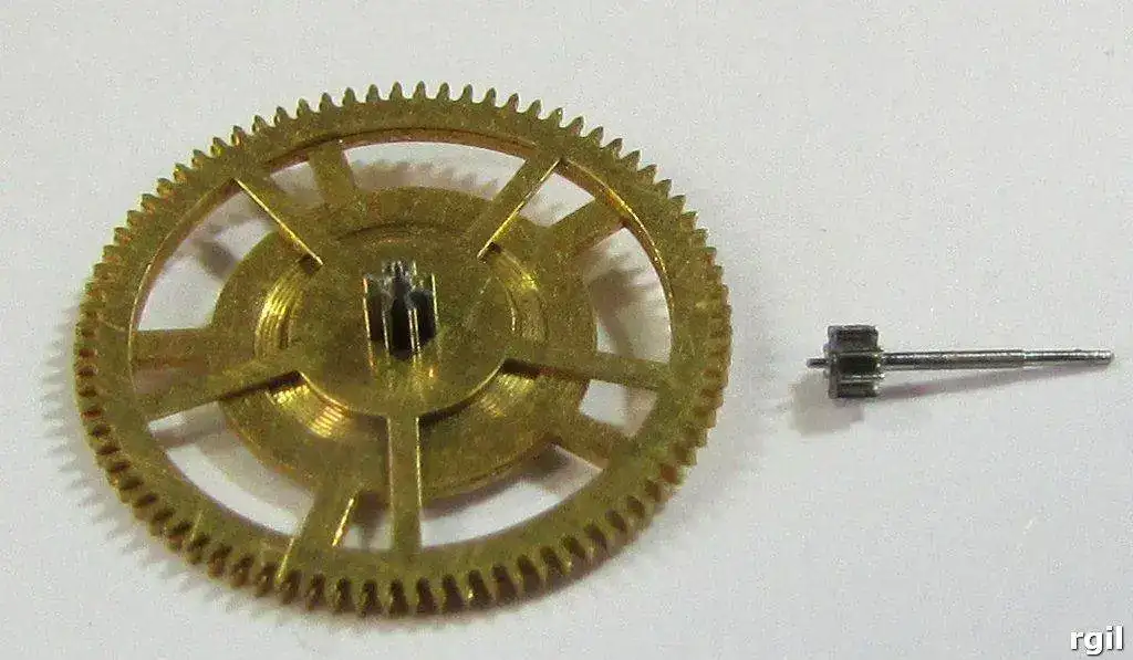

Lo que han hecho para que los segundos estén en el centro, es colocar un eje en el centro, con un piñón que tiene los mismos dientes (8) que los que lleva el piñón que monta la rueda de segundos.
Después los han comunicado con esa rueda grande (y extraña) que se ve entre ellos.
Como los dos piñones tienen el mismo numero de dientes, se mueven al mismo ritmo y por tanto el eje del centro también gira una vuelta en un minuto. Será el que mueva la aguja de segundos.
Esto es lo que se llama "segundos centrales indirectos" y un calibre muy conocido que lo usa (entre otros) es el Miyota 82XX. (también el Omega 565).
Esta manera de llevar la aguja de segundos al centro del reloj tiene fama de funcionar de manera muy poco uniforme, moviendo la aguja como a trompicones.
En este calibre, para que eso no ocurra han usado un buen truco. La rueda grande (y extraña) es doble.
Una de las ruedas va sólidamente unida al eje, la otra puede deslizarse sobre la primera con un pequeño rozamiento. De esta manera, los dientes de las dos ruedas que la forman siempre están abrazando (por los dos lados) a los dientes del piñón del eje central y por tanto, este piñón, y por tanto su eje, no pueden dar saltos.
Esto es una muestra mas de buena calidad.
Con esta rueda grande y el piñón central retirados, vemos la rueda de escape y la de segundos.
También vemos un pequeño puente que estaba debajo de la rueda grande y que lleva tres rubíes mas.
Al desmontar este puente vemos dos pequeñas ruedas, ademas de un pequeño piñón central.

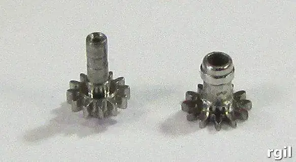

El pequeño piñón central es el piñón de minutos, que moverá a la aguja de minutos. La regulación del movimiento le llega, a través de esas dos pequeñas ruedas desde el piñón de la rueda grande y extraña que vimos antes.
Es un diseño muy peculiar y uno de los motivos de que este calibre tenga tantos rubíes.
Por el otro lado de la platina, este piñón de minutos esta unido al cañón de minutos mediante un ajuste forzado ligero o deslizante, de manera que haciendo una cierta fuerza el uno puede girar sobre el otro.
Esto es lo que nos permite que el reloj pueda ponerse en hora, sin que eso mismo obligue a mover a todo el rodaje.
Para separarlos, hay que estirar del cañón de minutos, con bastante fuerza.
Una vez retirado, queda el piñón de minutos con su eje hueco atravesando la platina.
Como este cañón de minutos no es liso, se puede retirar usando el extractor de agujas. En este caso, yo lo he sacado con esta herramienta para comprobarlo.
El piñón y el cañón de minutos separados.

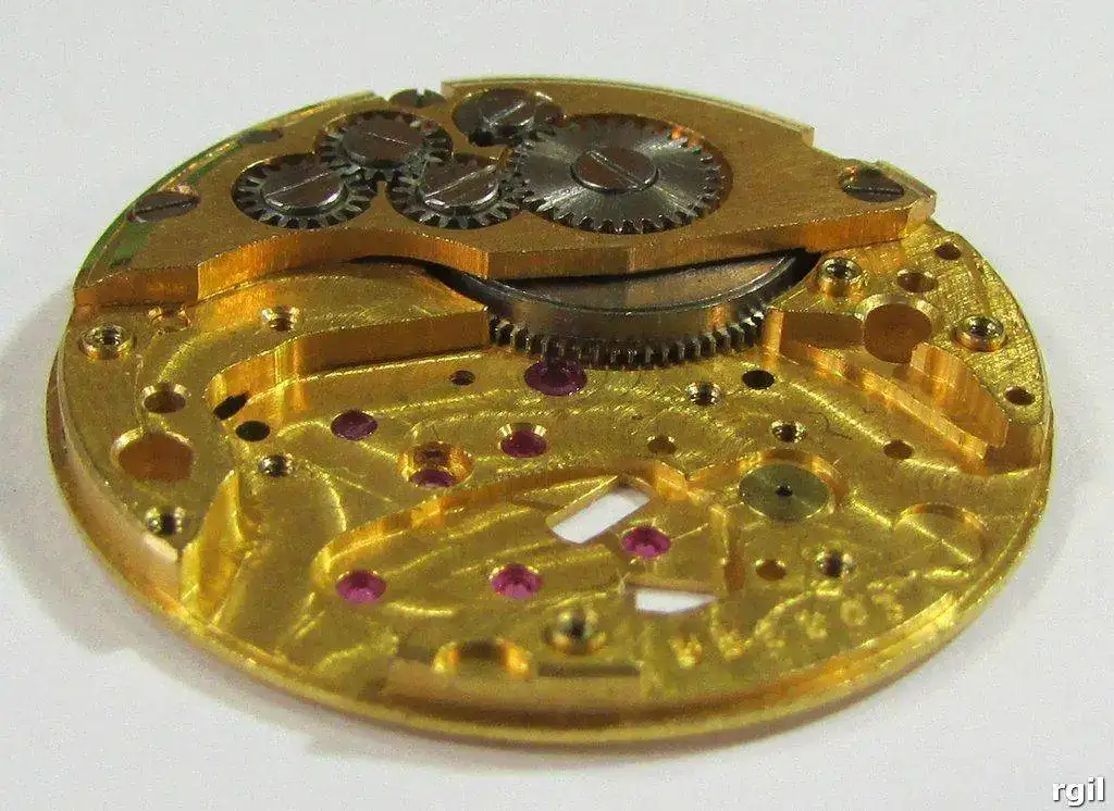

Lo ultimo que se desmonta es el barrilete.
Si se desea quitar solo el barrilete habría que empezar en esta parte.

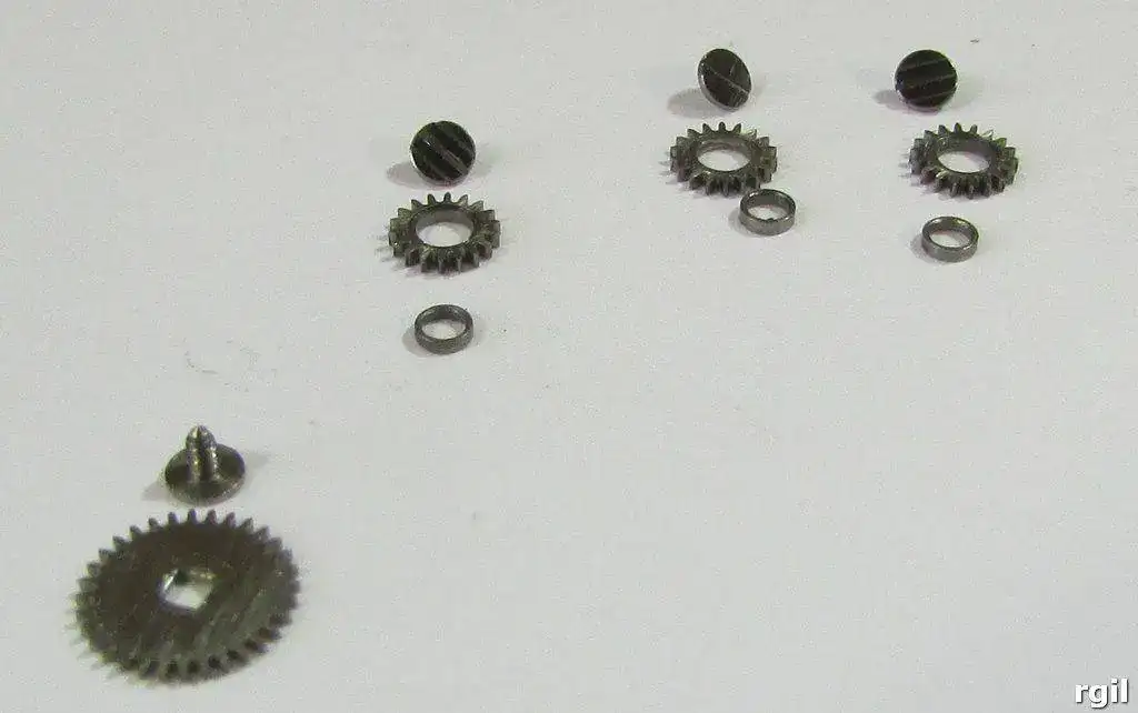

El puente del barrilete lleva una serie de ruedas sujetas en el.
La mas grande es el rochete de trinquete y si solo se desea sacar el barrilete, es la única que es indispensable quitar.
Las otras tres, mas pequeñas, son el rochete de corona y dos re-envíos, aunque en realidad, las tras son iguales. Lo que son distintos son sus tornillos. Los que llevan en su cabeza tres ranuras giran en sentido contrario a como giran todos los tornillos y el que solo lleva la ranura del destornillador es normal. Ojo, en los movimientos actuales, no suelen llevar estas marcas y es responsabilidad del relojero saber cual es de giro contrario a lo normal.
Estos rochetes pequeños o re-envíos llevan un buje de acero, pues como al girar hacen bastante fuerza, así se evita que se desgaste el latón del puente sobre el que giran.
También se desmonta el trinquete y su resorte.

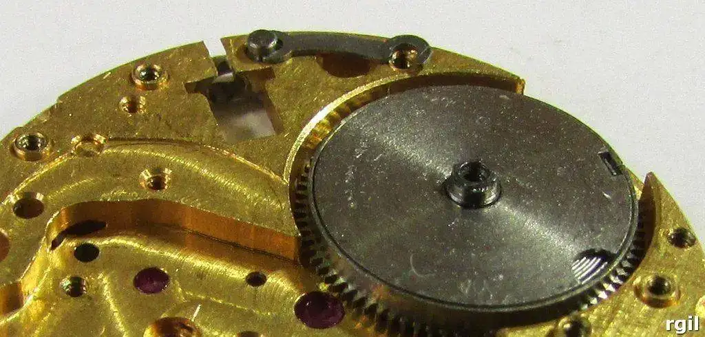

Por ultimo se desmonta el puente, y al sacarlo tenemos otra sorpresa mas.
El tirete no podía salir, porque esta retenido por un prisionero que ademas actúa como muelle para que, tras presionarlo, retorne el solo a su posición de reposo. Es la primera vez que veo algo así, tan elaborado.

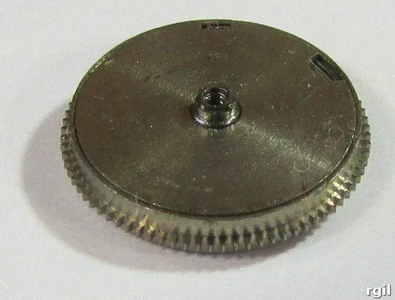

Volviendo al desmontaje, podemos sacar el barrilete.
El barrilete también hay que abrirlo, para limpiarlo y engrasarlo.
Este ha salido en muy buenas condiciones, incluso con grasa de cuando lo desmonté en 2007.
No me extraña, desde entonces, puede que el reloj haya funcionado dos o tres días nada mas.

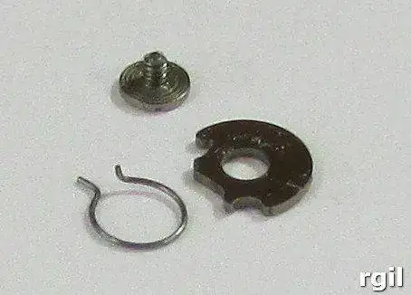

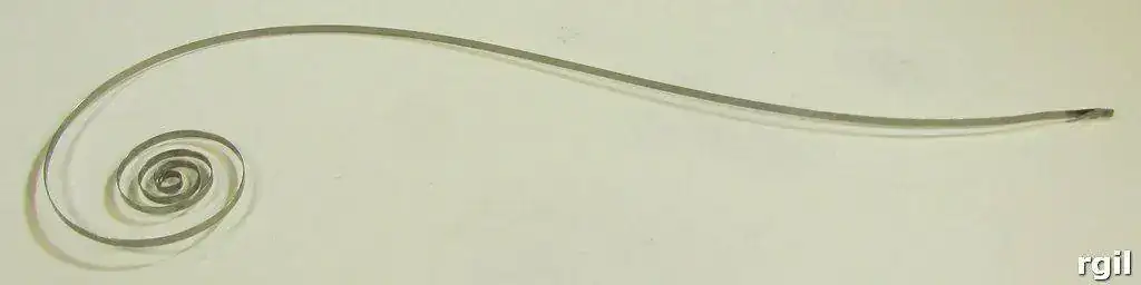

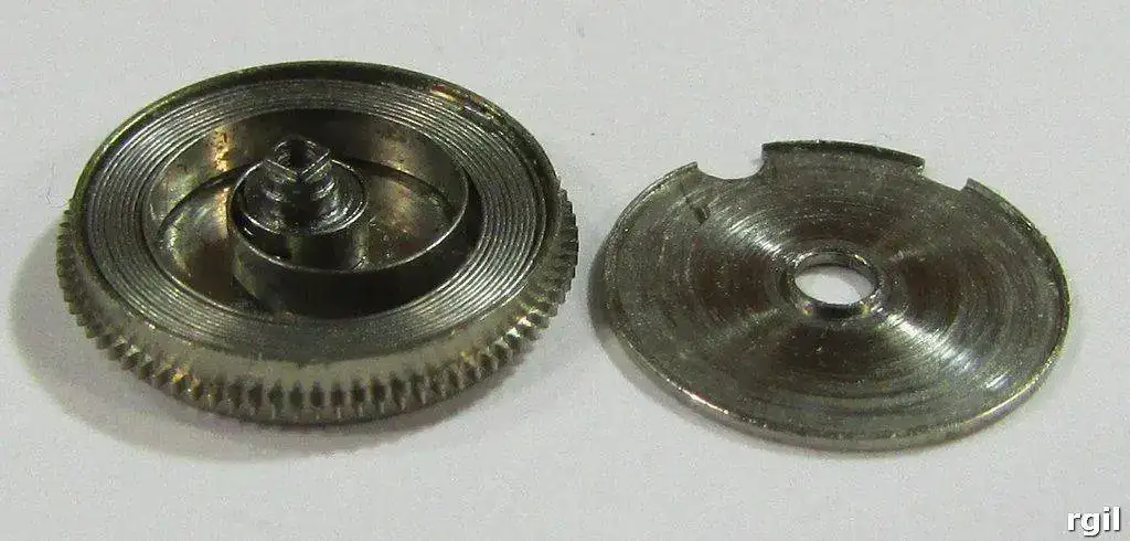

Sacando el muelle motor o muelle real, vemos la ultima de las sorpresas.
Para sujetarse, por la parte que comienza, al barrilete este muelle tiene dos salientes, arriba y abajo, que encajan en dos ranuras del barrilete.
visto con mas detalle.
En la tapa del barrilete y también por el otro lado, tiene unas ranuras donde se sujetan esos dos salientes en el comienzo del muelle.

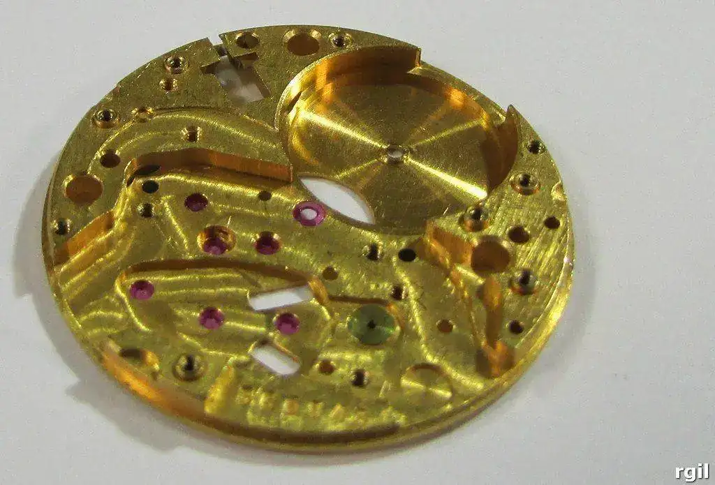

Ahora ya está completamente desmontado.
Sobre la platina, ya no queda ninguna pieza.
Estando así, la limpieza de esta y de las piezas es muy efectiva, y posteriormente, el engrasado se hace muy correctamente.
Continuará ...

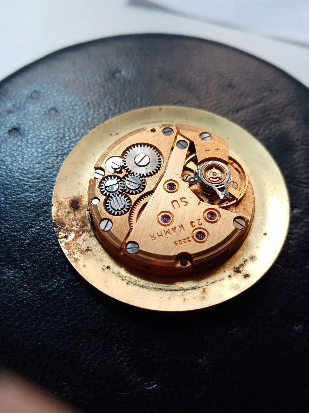

Saludos de nuevo Rafa, bueno, imagino las dudas irán saliendo al tratar de desmontar, le he dado otra vuelta al hilo, y por aquí parece todo claro.
Solo me quedaría saber un poco en ese desmonte a medias, solo del barrilete, y meter todo menos el mismo en aceite de mechero (unos minutos), para luego volver a montar, y ver qué pasa, ¿dónde y cómo tengo que hacer el aceitado básico (entiendo completo no puedo si no desmonto todo como en tu caso, para acceder a cada rubí y demás)?, así como la forma de aceitar-engrasar el barrilete (entiendo que este no lleva ninguna limpieza sumergida, por eso lo hemos retirado a parte). Imagino todo esto vendrá en el siguiente capítulo del hilo, pero aquí me adelanto en la duda, ves que nos tienes deseando continuar aprendiendo 😉

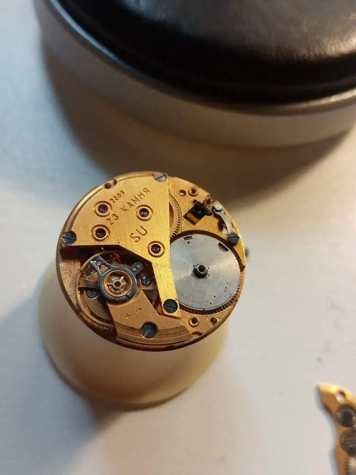

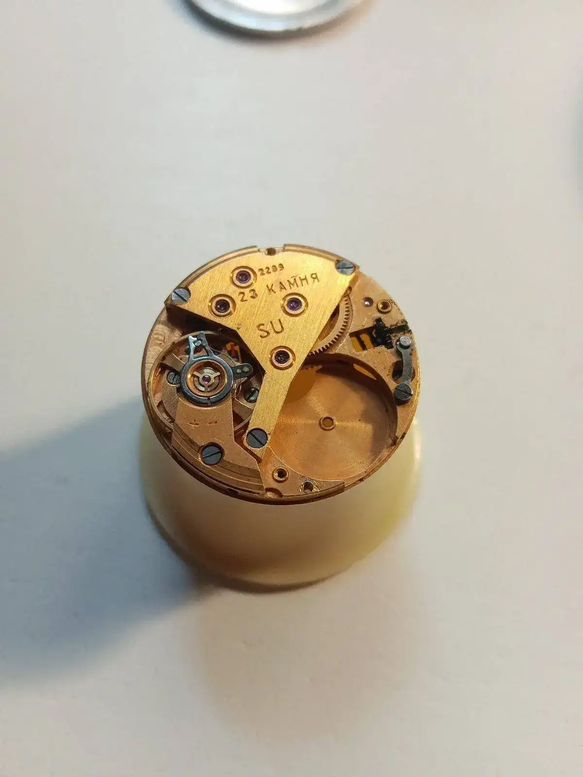

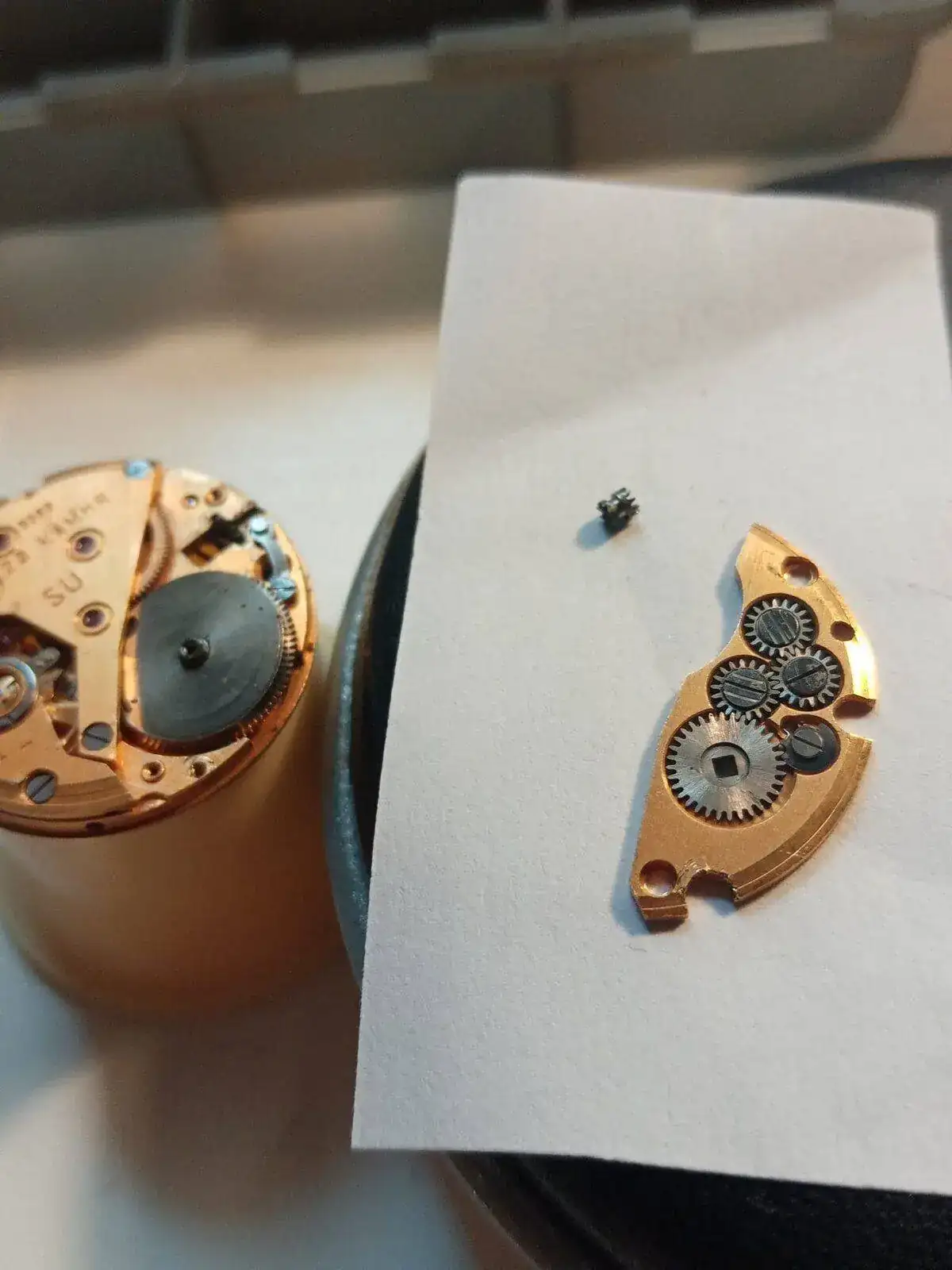

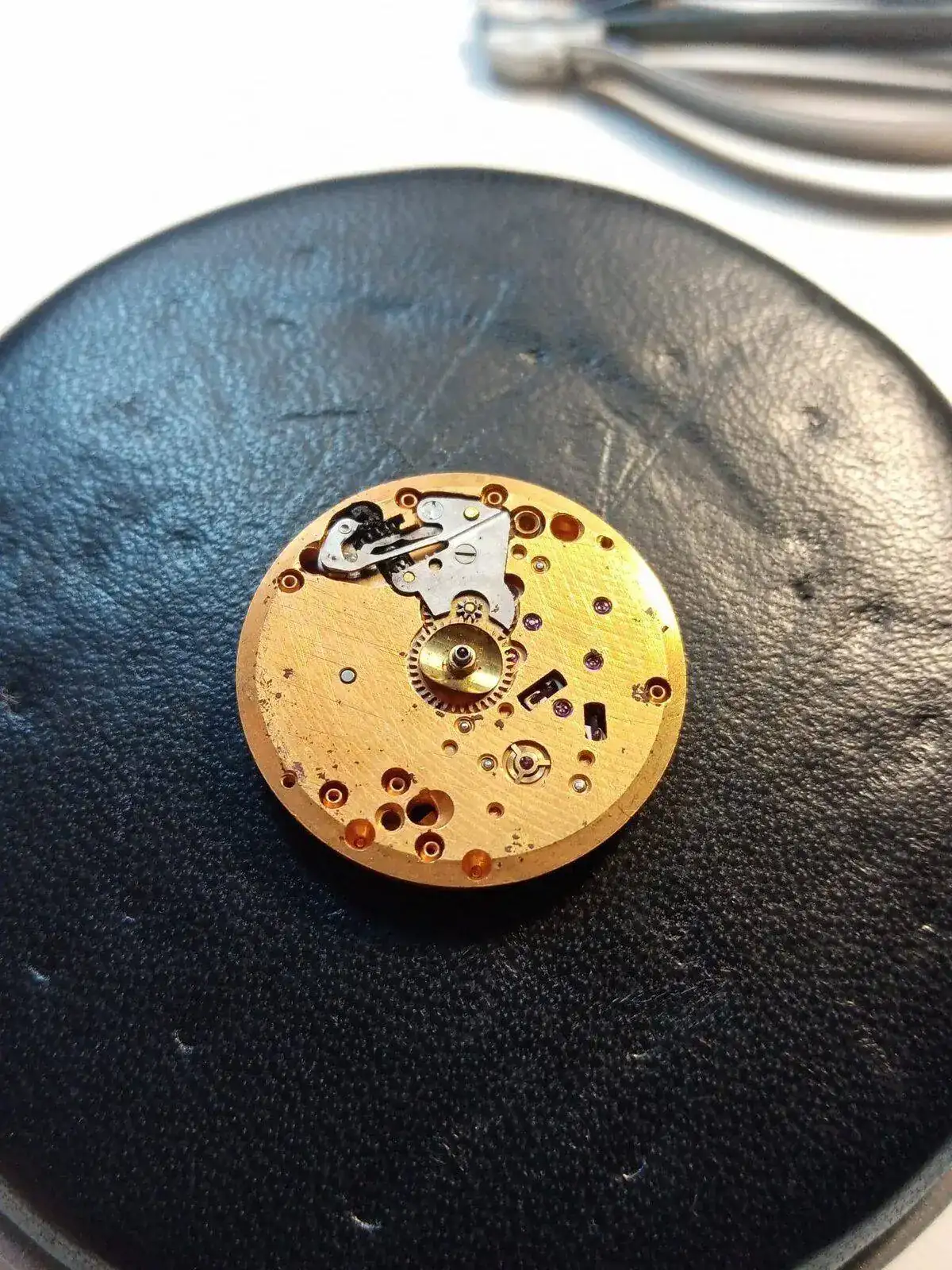

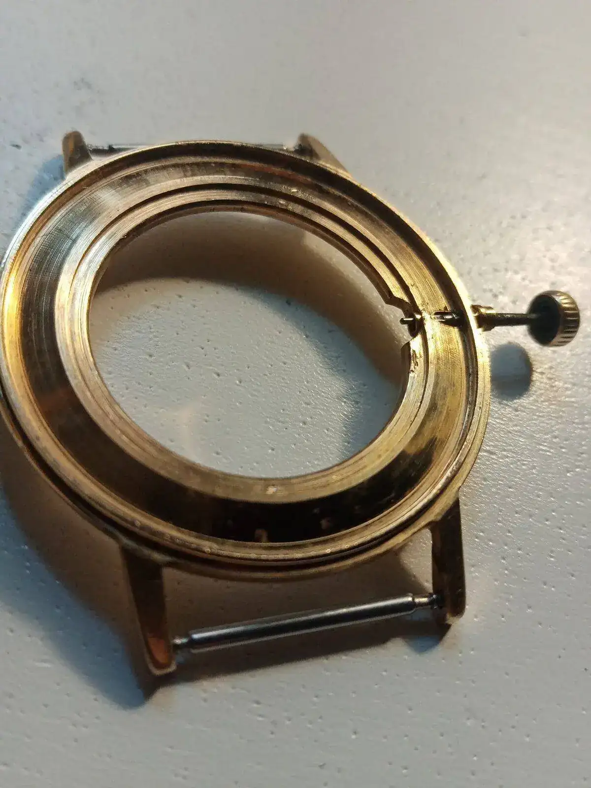

Hola Rafa, bueno, hoy logré desmontar hasta el puente del tren de Remontaje e individualizar el Barrilete (adjunto fotos). Encontré que a través de la corona a este reloj le entró agua en algún momento de su historia (antes de mi adquisición ya en el estado actual), por lo que había un poco de suciedad y creo óxido alrededor de la entrada de la tija en la caja, y hacia el mecanismo, y espero que no dentro de la máquina. Por ello además la tija ha quedado atorada en la caja (adjunto foto al respecto), no recuerdo si el otro día la había sacado, pero hoy me fue imposible (no quise tirar fuerte, para no romper nada). Por otro lado, al levantar el puente del tren de rodaje saltó una pieza (se ve separada en la foto), que es una de las ruedas "verticales" que reciben entiendo la inercia del giro de la corona, creo que llamada "piñón deslizante" (no pude ver bien la postura que llevaba, pero ya al volver a montarlo tras la limpieza, seguiré tus fotos al respecto).
Quería preguntarte concretamente, para la limpieza con el combustible de mechero, me idea es sumergir:
--el movimiento sin desmontar más por ahora;
--el puente con el tren de rodaje (pero sin el barrilete),
--la caja con la corona atorada
--el piñón deslizante que se ha soltado
¿Sería correcto? y, ¿durante cuantos minutos sería aconsejable dejar las piezas sumergidas?

Hola David:
He estado de fin de semana largo disfrutando del sol y el buen tiempo en la costa vasca, por eso no he visto tus ultimas conversaciones hasta ahora.
Vamos por partes.
La tija con su corona, no deben quedarse atoradas, para nada, en la caja. La caja tiene simplemente tu tubo para que pase la tija, de manera amplia, a través de la caja.
No se, tal vez hay algún reborde en su interior, algún saliente, pero un atasco allí no tiene ningún sentido. Vuelve a meterla y “trastea” un poco. Tiene que salir con facilidad y sin hacer mucha fuerza.
La caja no se baña en gasolina.
Una vez que haya salido la tija, la tija si va a la gasolina y la caja se puede limpiar con agua y jabón.
Una vez que has sacado del movimiento la tija y el puente del barrilete, el piñón deslizante se cae solo (como te ha pasado a ti) y el piñón de canto o de corona está metido en la platina seguramente sujeto por los restos de grasa o suciedad. Está justo por donde entra la tija y se ve muy bien que es de acero y no de latón dorado como la platina. Sacalos los dos (piñones), para evitar que se pierdan.
Habitualmente, cuando has sacado el movimiento de la caja o carrura, se vuelve a colocar la tija en el, para evitar que estos dos piñones se suelten y se pierdan.
Si tu tija se ha quedado atorada en la caja, entiendo que no lo volvieras a colocar.
Si hay oxido o restos de oxido cerca de donde va la tija (es por donde suele entrar siempre, si el cristal o plexi están bien) mas adelante habrá que rasparlo con una grata.
Efectivamente, mete todo el mecanismo en gasolina. Por supuesto no se bañan en gasolina ni la esfera (cuadrante) ni las agujas.
El barrilete hay que abrirlo antes y habitualmente esta tan sucio que va en un baño posterior. Cuando saques todas las piezas de la gasolina, en esa gasolina sucia puedes meter el barrilete.
Para abrirlo, puedes meter un pequeño destornillador por el rebaje redondeado que tiene la caja y apalancar allí, con muy poca fuerza debe de abrir. También se puede sujetar el barrilete, sobre una superficie plana rígida y apretar en ella sujetando el barrilete con las uñas por el borde dentado que tiene (para dejar libre la tapa que tiene que salir de su encaje). Al empujar el árbol en el apoyo sobre la superficie rígida, el propio empuje del arbol abrirá la caja. De momento, no hace falta sacar el resorte de dentro del barrilete.
Esto de bañarlo todo junto, sin desmontar mas, no deja de ser una primera aproximación, pero seguramente para que cojas confianza, te irá bien.
Recuerda que romper una pieza es difícil (salvo en volante, áncora o pivotes de las ruedas). En cambio, perder piezas es muy fácil. Por tanto, un férreo control de las piezas. Todas muy bien localizadas y guardadas. Por cierto, no veo el tornillo del rochete-arbol del barrilete. Ten mucho cuidado con los tornillo, que tambien tienen tendencia a desaparecer y reponerlos no es fácil.
El baño de gasolina puede ser de 10 o 15 o 20 minutos para el movimiento. Si sale mucha porquería, puede repetirse, en gasolina limpia una segunda vez sin problema o mas veces, si hace falta. La gasolina de mechero no le hará ningún mal.
El barrilete, con el muelle dentro y su tapa, lo puedes dejar varias horas sin problema.

Vale, solo comentarte: que la tija salió anoche, tras un otro intento de estrategia y tacto; espero que la limpieza la haga entrar y salir mejor en adelante; sí, de momento sin problema de pérdidas , no está en la foto, pero de momento todo bien guardado en un pastillero, tornillo del rochete-arbol del barrilete, incluido (y entiendo perfectamente lo que me dices, que perder algo pueda ser uno de los problemas principales a tener en cuenta).
Ok, y algunas dudas, tendré que ver que sería una grata, de tener que adquirirla para raspar óxido, si lo hubiere en el orificio de la tija. Y, entiendo que el barrilete, abierto, pero completo (no sacaré el muelle, de poder evitarlo de momento, pues, además de respeto por hacerlo, el reloj no tenía problema de remonte, ¿verdad? 😉), y, va a gasolina en esa segunda pasada (en la ya usada en la primera pasada con el resto del mecanismo); y, lo último, la tija se sumerge en gasolina con la corona puesta, ¿verdad? Como te había comentado, tengo un aceite Moebius 8000 (creo que de los más versátiles, dado a usar solo uno), pero desconozco aún, dado que creo tengo que hacerme también al menos con 1 grasa, ¿con cuál me hago? también la más versátil, en lo posible.
Listo por ahora,

La tija, si tiene oxido, se ve con la superficie rugosa. Si es negra pero perfectamente lisa, eso es teñida o sucia. Normalmente la diferencia es muy evidente.
Reacciones: David Bio
Vale, lo de la tija es un poco de óxido, hacia la corona, bueno, voy a hacerme entonces con un Lápiz de grata, así lo usaré para quitar también un poco de óxido de algún tornillo de un vintage de cuarzo de Orient que tengo por ahí, y, otros menesteres.
