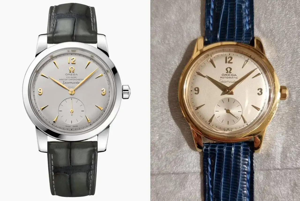

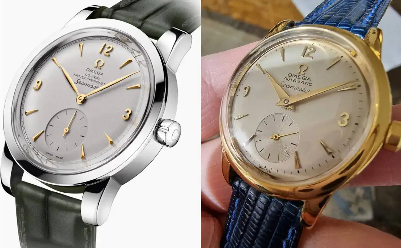

Un hilo excelente y un tipo de esfera Omega que me encanta.
Al igual que Benoit Blanc, has resuelto con maestría un asunto, a priori, muy difícil, como ha sido la restauración.
Ver el archivos adjunto 2756798
Que lo disfrutes mucho.
Muchísimas gracias por tus palabras iVAMP, me alegro mucho de que el resultado te haya gustado.
Contando con el fantástico trastorno de identidad disociativo que sufre este sujeto, he de decir que tanto el Sr. Blanc como el Sr. Bond tienen muy buen gusto para los relojes 😅 .
En cuanto a la esfera, te me anticipaste; iba a decir en alguno de los comentarios que es muy similar a la que monta la edición especial de Seamaster 1948 con caja de platino, porque incluso lleva los índices, números y logo aplicados, así como las manecillas, en oro amarillo, por lo que se parecen un poco más todavía respecto a la que tú has mostrado:

¡¡ Cruzando la línea de meta !!
Listo y esperando correa:
Ver el archivos adjunto 2756418
La elegida ha sido una, en mi opinión, preciosa correa de Atelier Ferrer confeccionada en piel de Tejus de color azul en medida 18/16, creo que le viene como un guante. Y con ella llegaba el fin de este rescate, este abuelete va a disfrutar de una segunda juventud y espero que el resultado os guste tanto como a mí:
Ver el archivos adjunto 2756419
