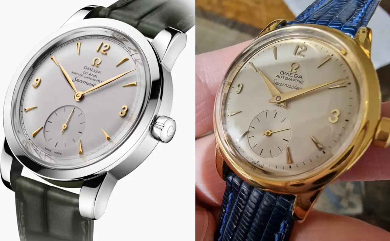

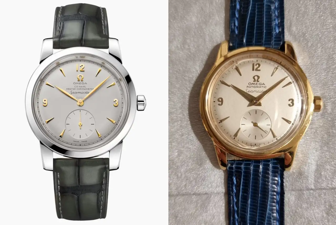

Coincido plenamente, los Seamaster de su primera década (los englobados entre 1948 y 1958) me parecen una auténtica preciosidad.

Muchísimas gracias @topinho, me alegro de que te haya gustado; ahora que mencionas la edición de Seamaster 1948 que Omega lanzó en 2018 por el 70 aniversario de la creación de la serie Seamaster, comentar que la esfera del reloj en su versión "small seconds" de platino, es prácticamente idéntica a la de mi Seamaster protagonista de este hilo, por eso en cuanto lo vi sabía el potencial que tenía si lograba dejarlo en el estado que yo quería, cosa que afortunadamente así fue. Un par de imágenes "face to face" con la reedición de platino moderna para apreciar lo similares que llegan a ser ambas esferas, aunque una es realmente la vintage original y la otra, pese a estar enfundada en platino, no tiene ese privilegio ;-)
