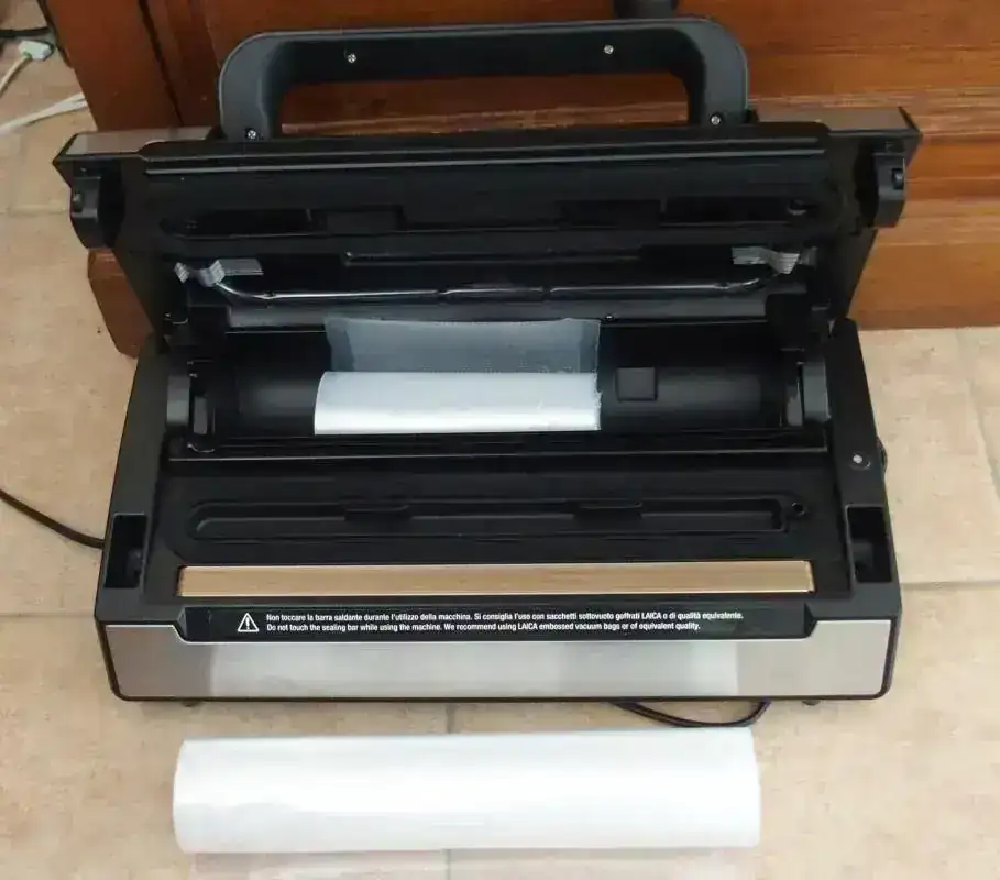

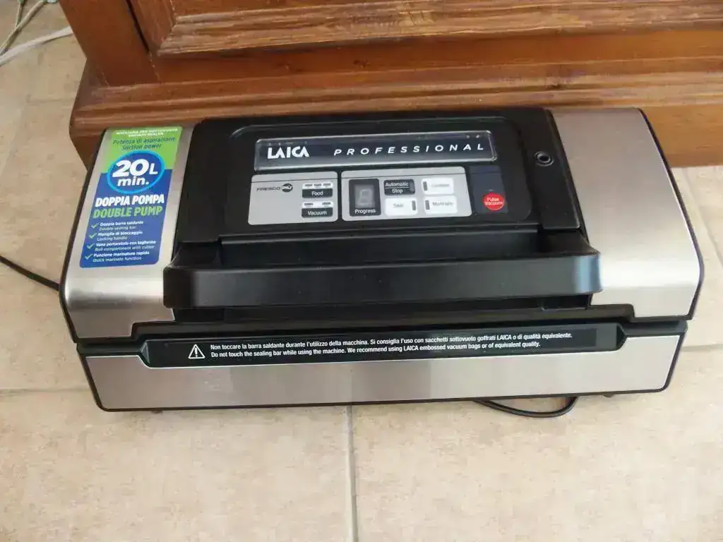

Para los que tenéis que guardar los relojes en cajas fuertes de bancos, con la amenaza continua del oxido, debido a la humedad de las mismas. Problema resuelto, se pueden envasar al vació con estas maquinas, con precio asequible, y los relojes se conservaran perfectamente. Existen bolsas de barios tamaños que se ajustan a cualquier forma de almacenar.

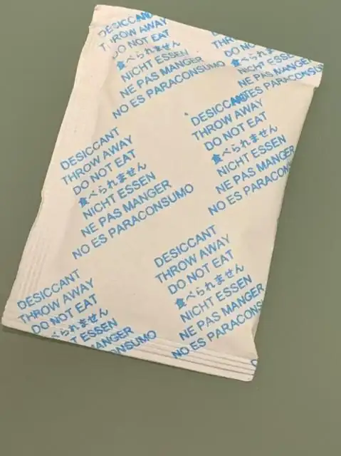

Por otro lado yo los que guardo en maletines ( estancos ) les pongo un par de bolsas de silica gel, que les cambio de vez en cuando , estás concretamente que compre en Amazon unas cuantas ...
Eso es lo mas razonable, una buena caja (ni siquiera totalmente estanca) y unas bolsas de sílice.
Si!, buen consejo, yo no los envaso directamente sobre el reloj, y cambio las bolsas cada año.
