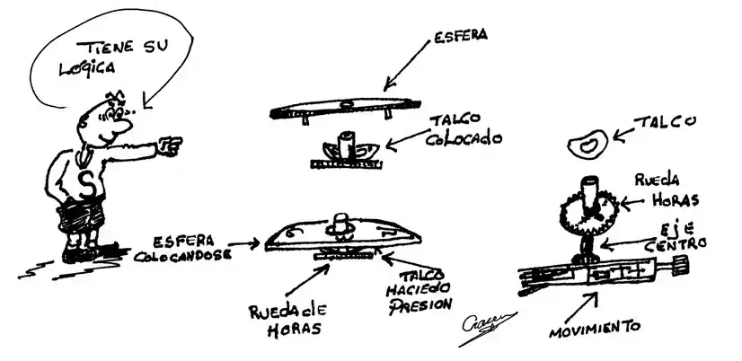

La otra cuestión es que los relojes muy antiguos que he visto no llevan talco u oropel, he visto las dos formas de llamarlo. ¿Sería bueno ponerselo aunque cuando lo compré no llevaba? ¿Son todos los talcos iguales?

Es normal que un reloj que está completamente parado no admita que se le siga dando cuerda hasta el final. La excepción son los relojes automáticos y algunos sistemas específicos, como los de tipo Koskopf, que incorporan un mecanismo interno de brida deslizante en el barrilete. Este sistema permite que, cuando el muelle ya está cargado, la cuerda “resbale” y no se fuerce el mecanismo.

En relojería es habitual utilizar elementos como el talco o el “oropel” en este contexto. En cambio, un problema común es el juego en altura de la rueda de horas. Cuando esta pieza tiene holgura vertical, es recomendable colocar una arandela de ajuste. Su función es eliminar ese exceso de movimiento.
Esto es importante porque evita que las agujas puedan tocarse entre sí, desalinearse o incluso bloquearse si el reloj sufre un golpe o una sacudida.

Talco​
El talco, es la arandela que se coloca en la rueda de horas, en ocasiones nos llega sin él, creando paros o atrasos por el roce entre las agujas.

Talco​

Ver el archivos adjunto 3482229

Talco​
