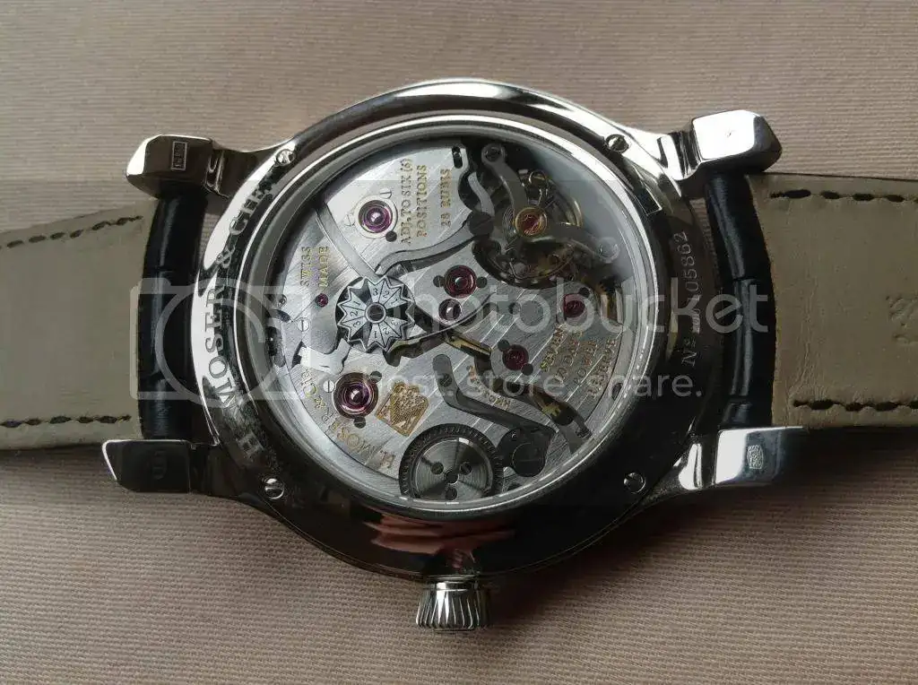

Una duda de novato. No soy capaz de leer el calendario perpetuo ni por delante ni por detrás del moser :( ¿Cómo funciona?

Pues con permiso del compañero Sanro voy a responderte yo: La aguja pequeña con forma de flecha que está a continuación de la aguja horaria inica el número de mes en el que está (en este caso 7, luego es en Julio) y el engranaje con forma de estrella que hay por detrás te indica el año (uno, dos y tres años normales, el cuarto que está de color negro es el año bisiesto, uno por cada cuatro).
Me parece una forma muy inteligente de resolver la poca legibilidad y la complicada lectura de los calendarios perpetuos. Patek esto lo soluciona sustituyendo agujas e indicadores por ventanas y "descargando" así la esfera sin perder información.
Espero haberte solucionado la duda.

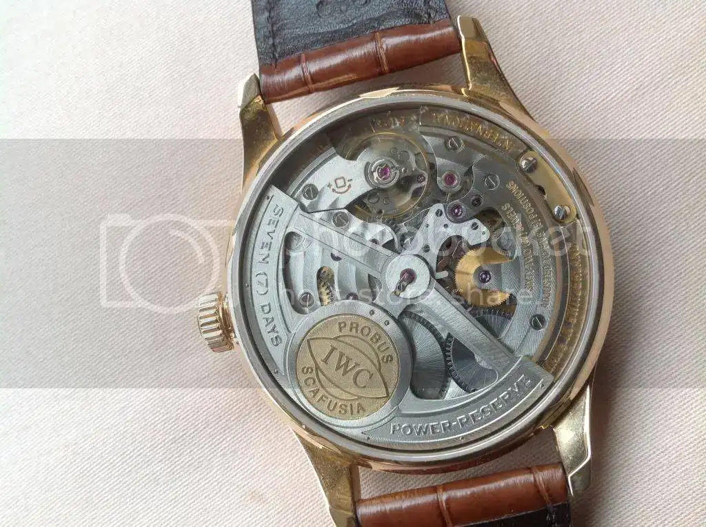

Como veo que no hay ninguno que además sea Crono, os acompaño el de los Domingos, un 9 agujas:
Si me permitiis os daré también algunas indicaciones de porque es el más completo, año y cronógrafo y el más cómodo de utilizar.
El DaVinci y familia lleva el módulo de Kurt Klaus, un módulo desarrollado a mediados de los 80, que lleva todo el calendario sincronizado y funciona hasta el 31 de Diciembre del 2499, (hay que cambiar los dos dígitos primeros del año en el 2199, pero ya te los dan cuando lo compras).
El DaVinci y otros IWC que lleva este modulo, no llevan botones laterales para el ajuste del día, todo el reloj se ajusta por la corona, en una posición se adelanta un día cada media vuelta y todo se mueve arrastrado por el día, 15 vueltas cambias de mes y 180 vueltas cambias de año, etc.... Si te pasas, que es dificil, pues son vueltas a la corona que damos nosotros, basta dejarlo parar y recuperarlo el día correcto.
El modulo competo ,
La rueda del Calendario, con todas las muescas necesarias para su funcionamiento.
Eso es todo Amigos, Un placer participar en este hilo.

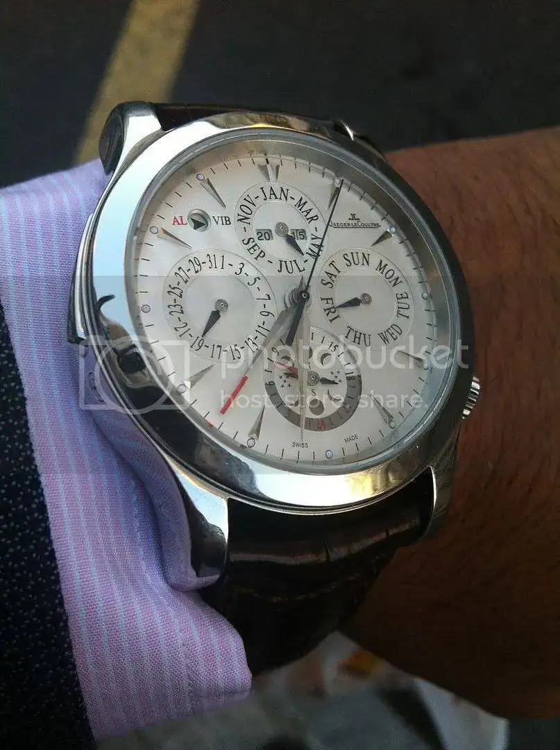

Aquí va mi aportación: Jaeger Le Coultre Master Grand Reveil
Calendario perpetuo con alarma. Es de los pocos calendarios perpetuos con caja en acero, lo que hace que su precio sea menos prohibitivo.
Nada que ver con la preciosidad de PP que has puesto. El gran mérito que tiene PP es que consigue que el tamaño del reloj sea muy contenido, a pesar de la complejidad del movimiento. Mi JLC tiene un tamaño de esfera y un grosor muy grandes, que lo hacen menos discreto.
Un hermoso reloj. Estuve interesado en uno, pero me advirtieron que a diferencia del PP, si al corregir la fecha uno se pasa, para volver atrás en necesario mandarlo a la fábrica. Has tenido algún problema de ese tipo?
Ese motivo me disuadió hasta ahora, pero el reloj me sigue gustando.
Buenas noches.
La corrección de fecha se hace día a día, mediante un pulsador (que se ve en la foto), por lo que si te pasas, lo haces sólo en un día o dos. Eso no es problema; con tenerlo parado esos dos días, ya volvería a estar en fecha.
Lo que sí me pasó es que por utilizar una herramienta inadecuada (culpa mía), no pulsé a fondo el pulsador; avanzó un día del mes y no el de la semana, con lo que tuve que mandarlo a fábrica para que lo sincronizasen, y eso fue una reparación muy costosa.
