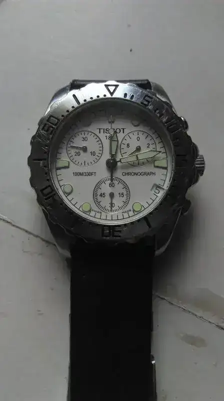

Hola compis...me acaba de llegar una pieza que he comprado de segunda mano fuera de este gran foro, y creo que no funciona como deveria. Se trata de un Tissot PRS200, creo que de los primeros, ya que es de 2003 o asi. El tema es que me llego sin pila, bueno, pensé, se trata de un cuarzo al que no daban uso y ya...voy a cambiar la pila y me dicen que la junta de dentro de la tapa esta rota y que no tienen de la casa Tissot...bueno...le digo al relojero que de momento cambie la pila y ya mirare lo de la junta...Y voy a lo que me preocupa: El segundero a las 6 funciona correctamente, pero el segundero grande esta quieto a las 12. Alguien puede ayudarme y decirme si es que tiene alguna posicion para que tambien se mueva o esta estropeado. Gracias.

Hola,
por lo que veo, el PRS200 es un crono. El segundero a las seis es el continuo, de manera que por ahí OK. En cuanto al grande a las doce ¿le has dado al botón de las 2? Igual parece una pregunta tonta, pero como no lo mencionas...

Este es el reloj...

El boton 1...o sea el de las dos en posicion 0 de la corona no hace nada

Está clavado. ¿No se ha dado cuenta el señor que cambia las pilas?
en la posicion de la corona num 2 al tocar el boton 2 o sea el de las cuatro, se mueve el segundero grande tantas veces como aprete el boton y si lo mantengo apretado se mueve continuo
Pues sinceramente, no.

A ver si me explico. El reloj esta funcionando, el segundero de las seis rueda, el grande esta parado a las 12...eso es normal?...

El segundero grande sólo se tiene que mover cuando activas el crono presionando el botón de que se encuentra a las dos, debería pararse cuando lo presiones otra vez y debería volver a su posición cuando presionas el botón que se encuentra a las cuatro.
Has probado a hacer eso?
No se puede hacer que el segundero grande vaya girando como el pequeño?...
En que posicion de corona?
Entiendo que en la posicion 0
Creo que el chrono no chuta...Bueno...lo que mas me importa es que creia que el segundero grande deveria moverse como en cualquier reloj normal. Si al ser chrono no deve moverse excepto si se usa el chrono, esta bien...tampoco voy a usar el chrono.
