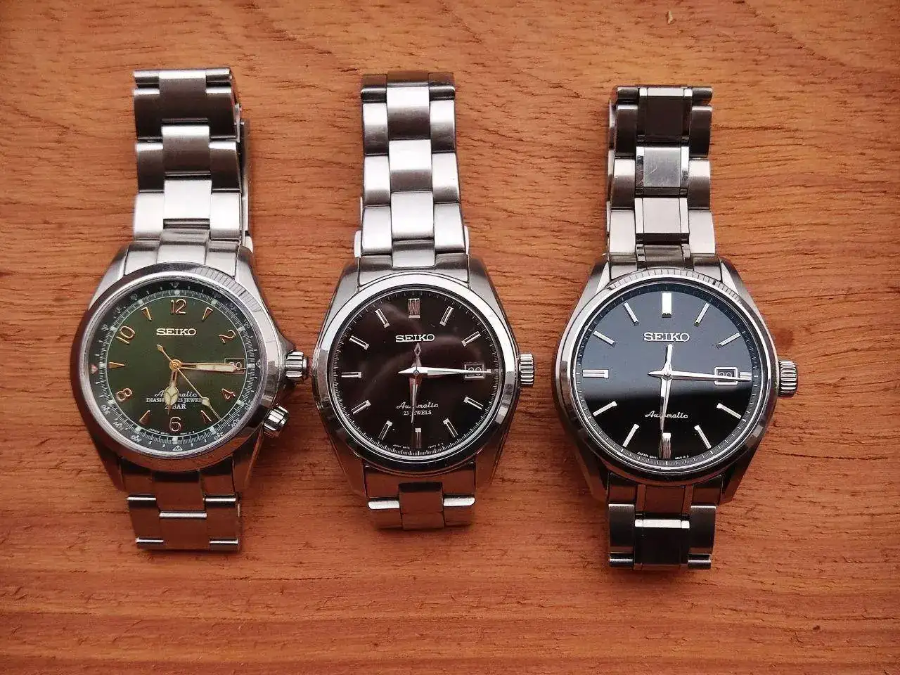

Pues aprovechando que tengo tres robustos y populares 6R15, los voy a echar a andar dándoles cuerda a tope y a ver lo que pasa. Reserva teórica 50h.
Reacciones: Jordim, IVANON, Nurburgring y 6 más

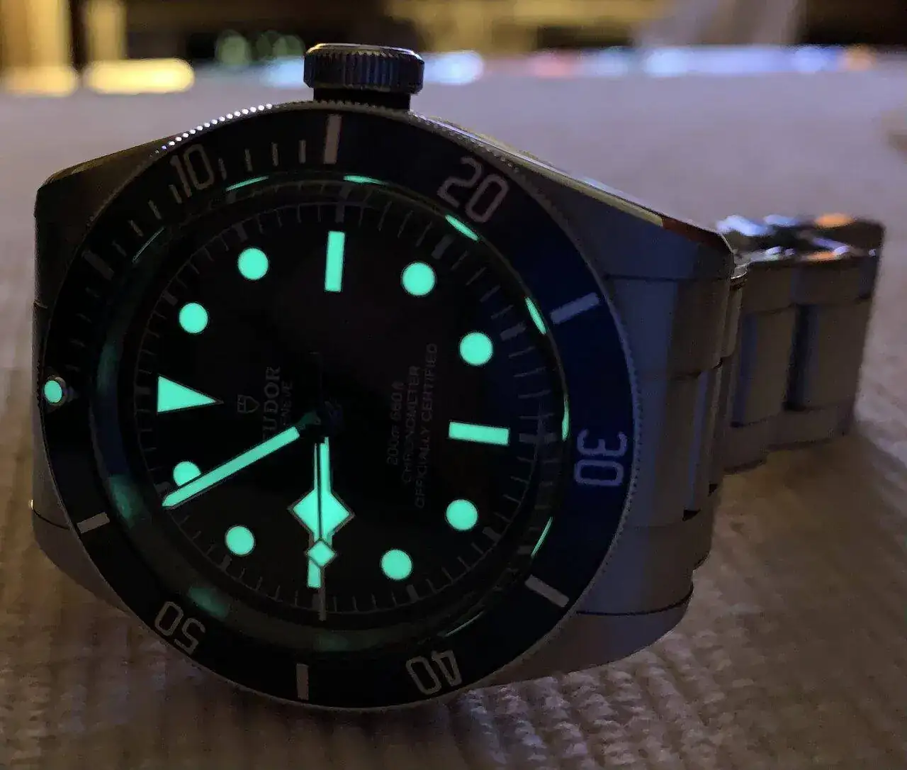

Sinceramente, el único de mis “chiquillos” que ha cumplido con creces la PR (Reserva de marcha, en este caso de 70h) ha sido mi TUDOR BB Heritage 41mm manufactura.
Lleva sin parar, y en perfecta hora, desde agosto del pasado año… Y ello rotando con otros compañeros horológicos.
El resto, fluctuaciones aproximadas.

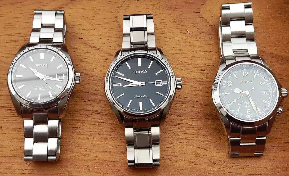

Bueno, pues he aquí el resultado de mi prueba de reserva de marcha de tres 6R15D.
El viernes 20 los eché a andar, para que rodasen un poco. Al día siguiente, sábado 21 a las 18,00 h, les di suficiente cuerda para cargarlos a tope.
La reserva de marcha oficial especificada sería de 50h, o sea, teóricamente hasta las 20,00 h del día 23.
Los tres excedieron la reserva de marcha oficial especificada.
-SARX035 +48 minutos
-Alpinist SARB017 +1h26 minutos
-SARB033 +2h17 minutos
Los tres son bastante nuevos, comprados en los últimos 5 años. Pero curiosamente el más viejo y usado es el SARB033 y el más recientemente comprado y con menos uso es el SARX035. No sé si el exceso de reserva estará relacionado con esto o será una casualidad.
Espero que os sea útil, saludos!
