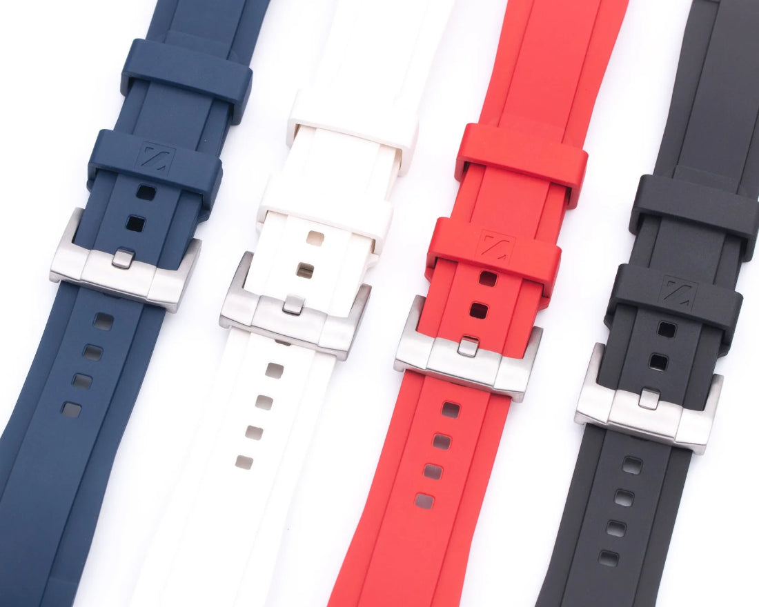

La solución la inventaron los fabricantes de correas de buceo clásicas: las correas Tropic, de caucho vulcanizado perforado con textura de cestería, diseñadas en los años 50 para Rolex Submariner, Blancpain Fifty Fathoms y Jaeger-LeCoultre Deep Sea.
Las perforaciones y la textura crean micro-ventilación. Cualquier correa de silicona con perforaciones hereda ese principio, la ingeniería al rescate de los materiales.
