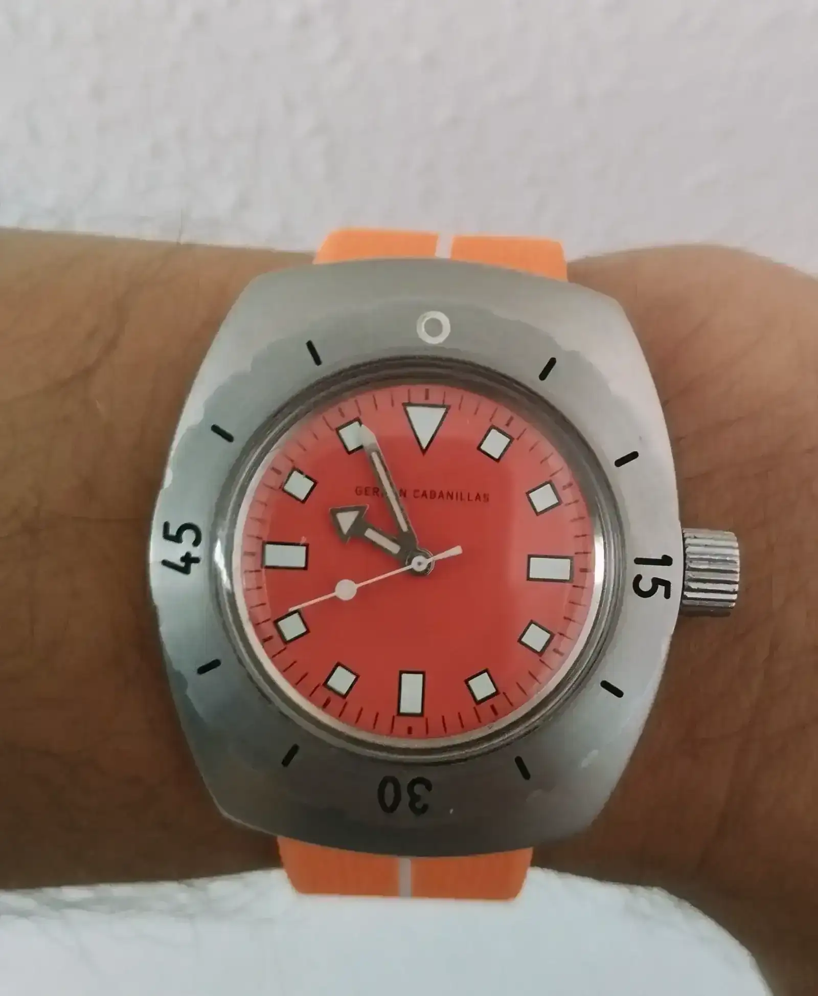

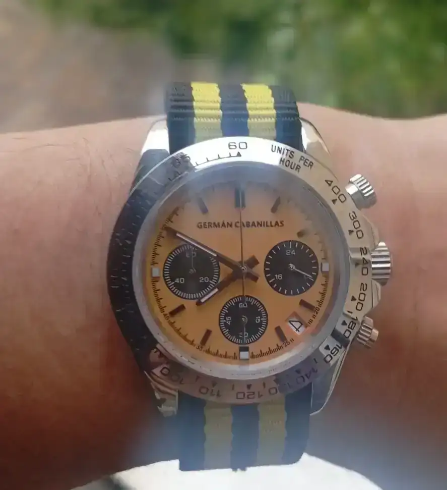

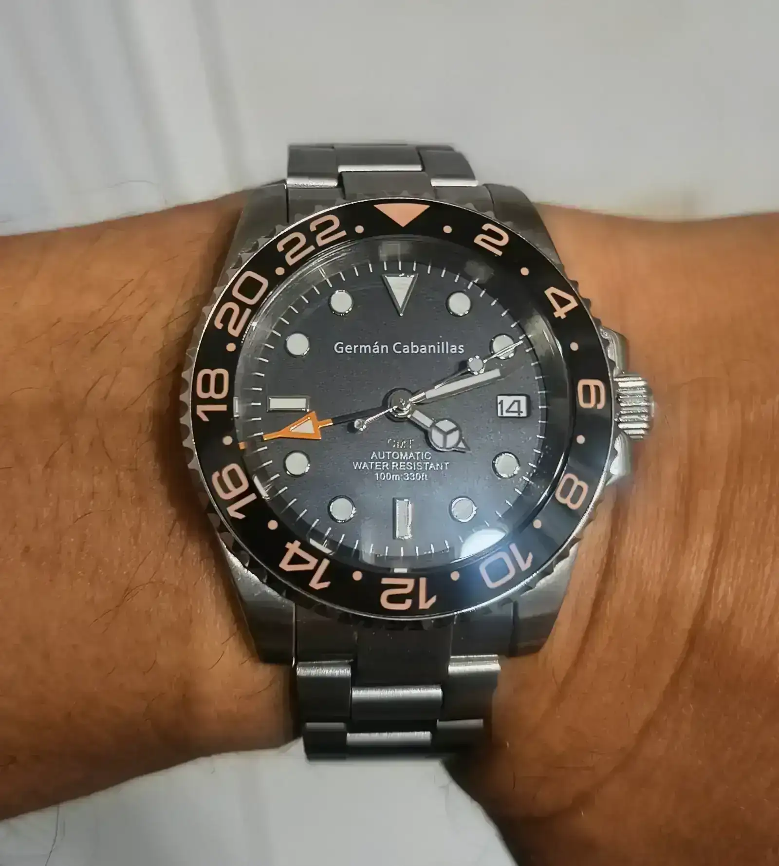

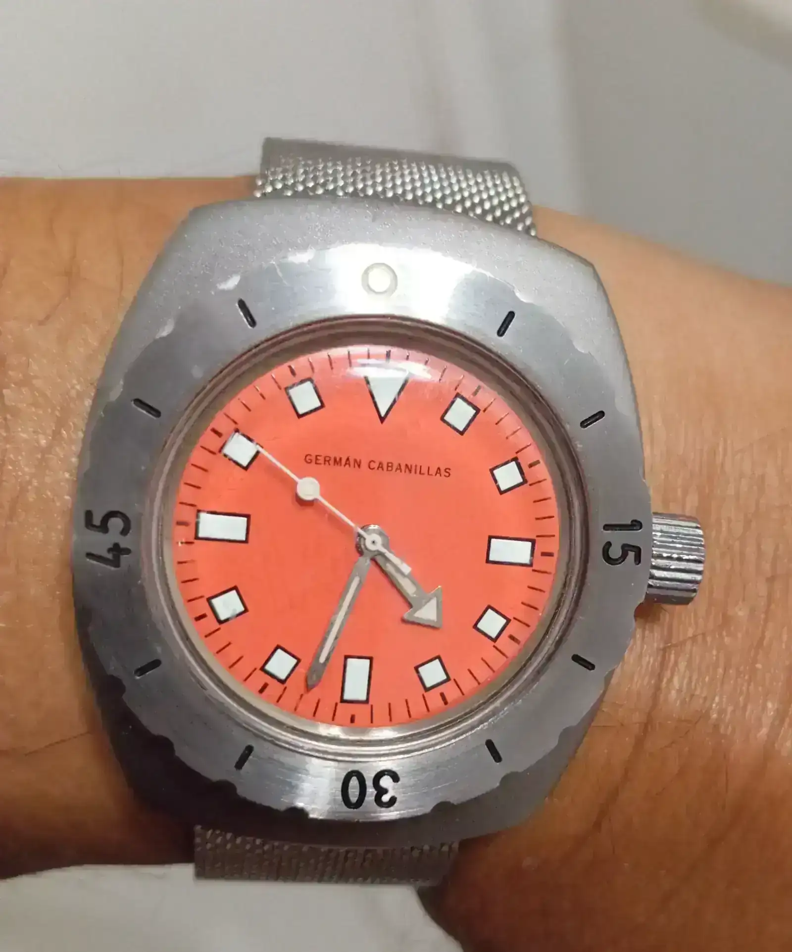

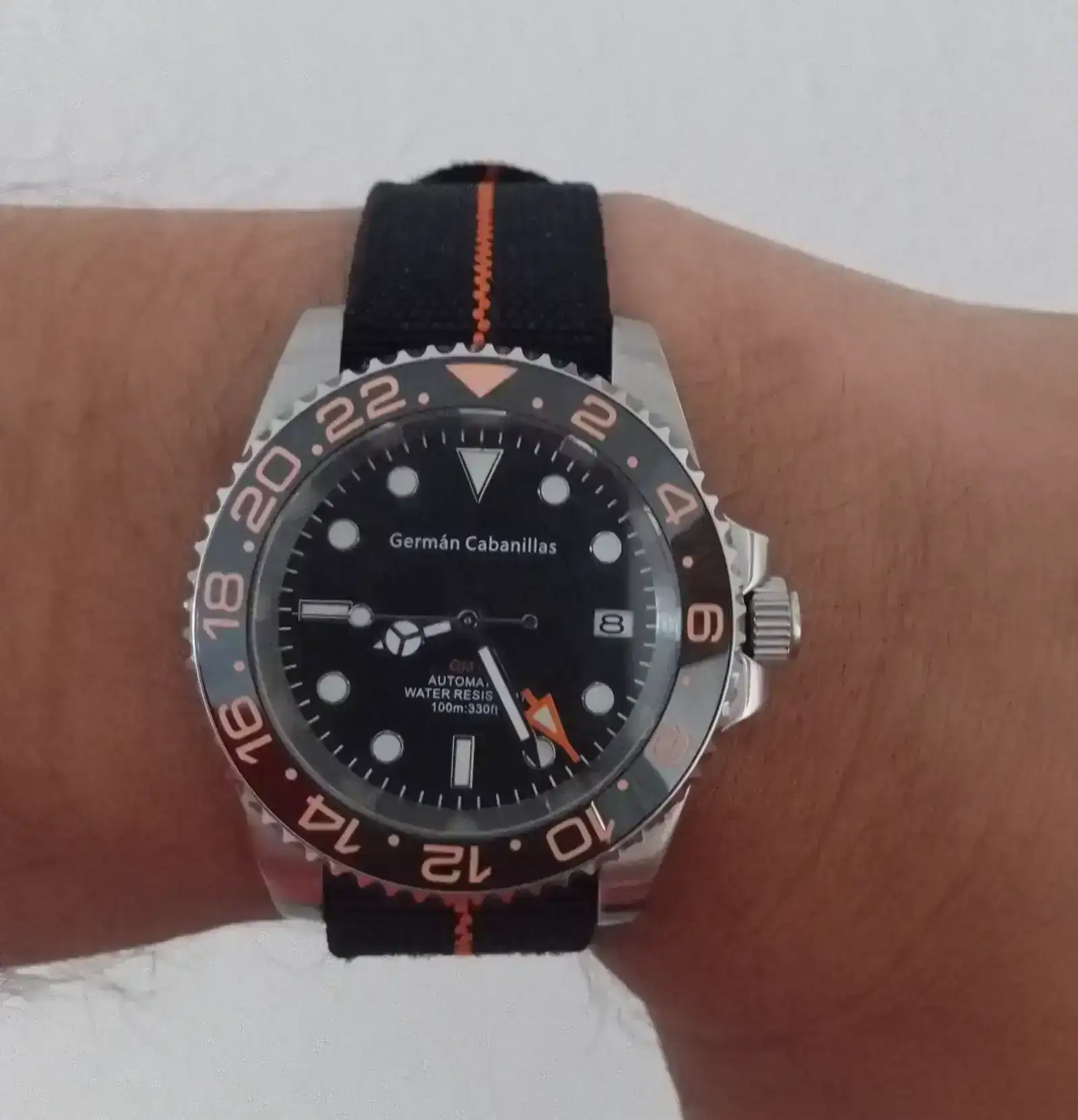

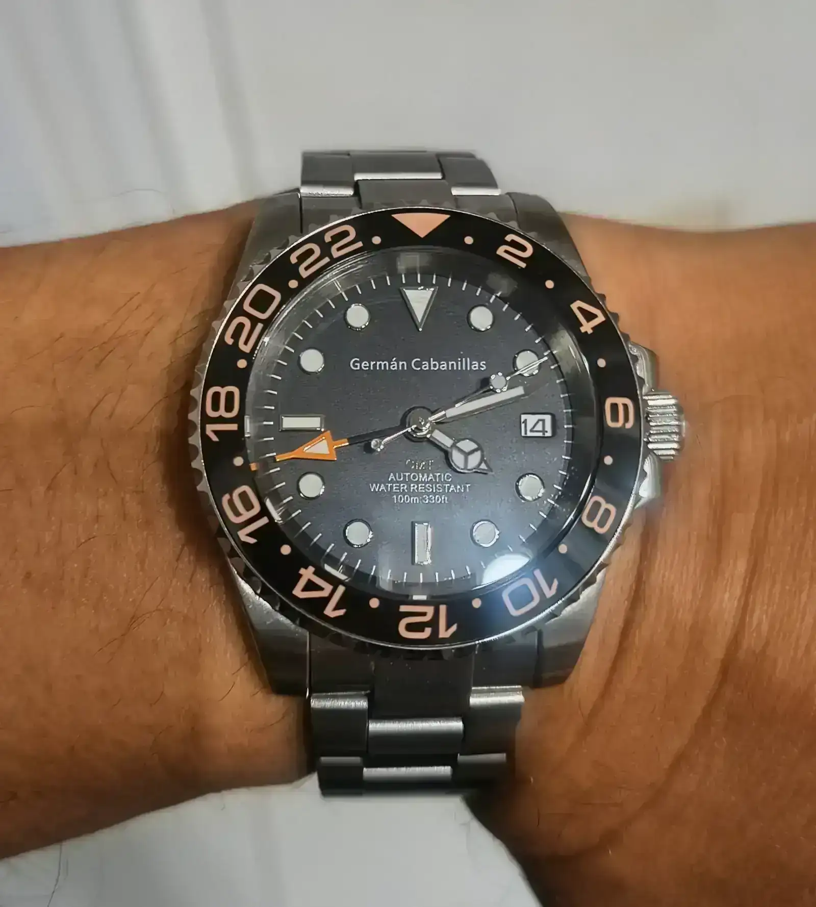

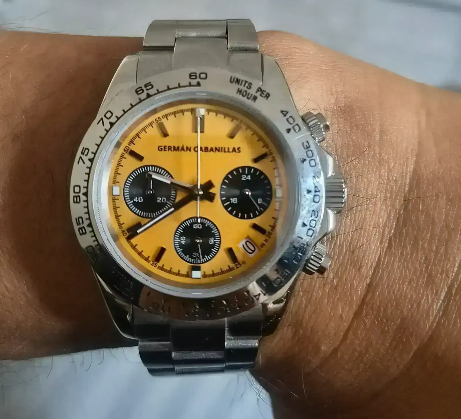

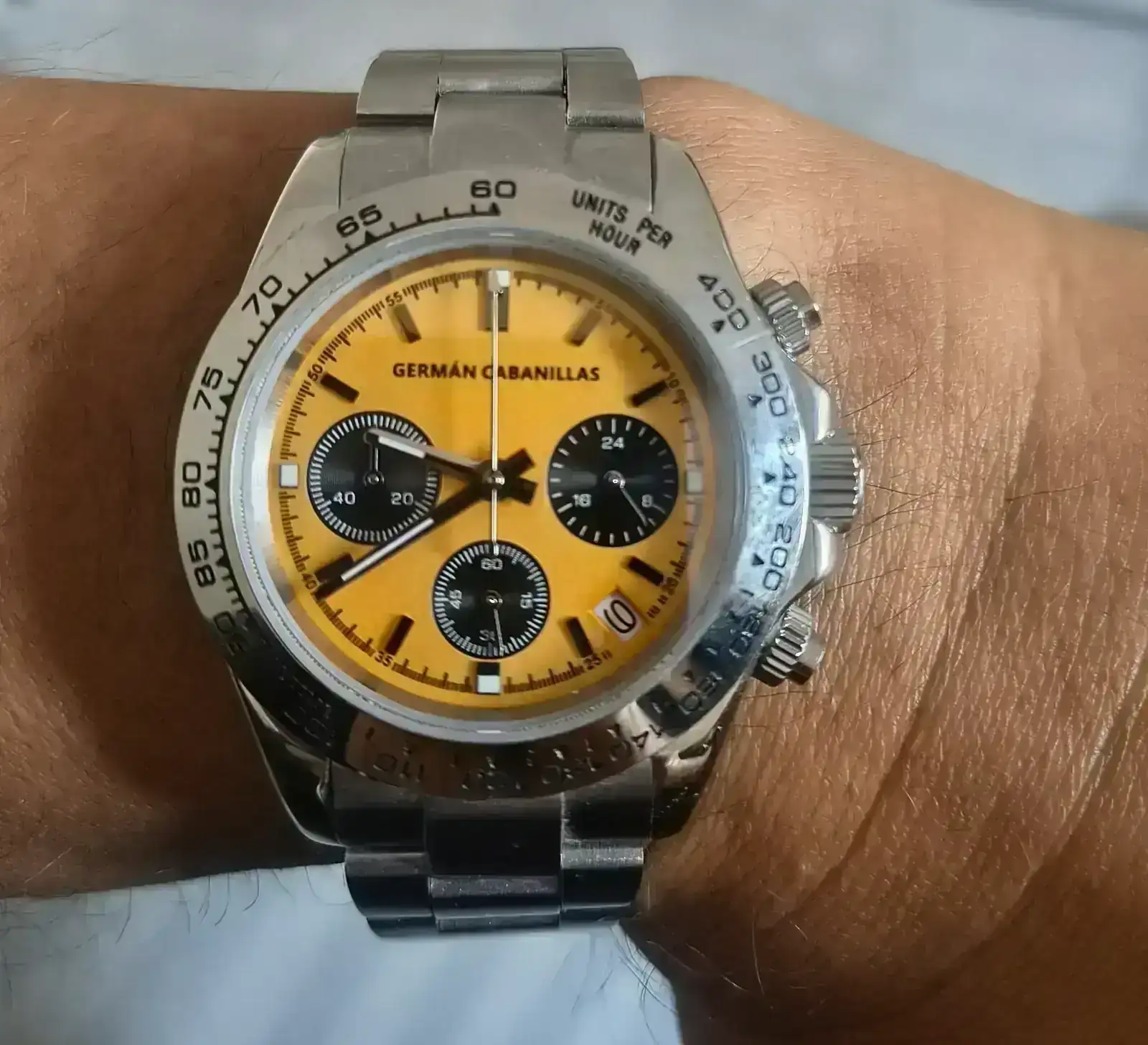

Pues mira, yo soy de armis/caucho/piel para el invierno.
Para el verano, nato siempre.
Ver el archivos adjunto 3492370Ver el archivos adjunto 3492371Ver el archivos adjunto 3492372Ver el archivos adjunto 3492373Ver el archivos adjunto 3492374Ver el archivos adjunto 3492375
Son menos calurosas y si las sudas, a la lavadora y fuera. Emho, claro...
En verano me cuesta, acabo teniendo algún problema de piel, los uso en casa fresquito, en la calle solo armis.
