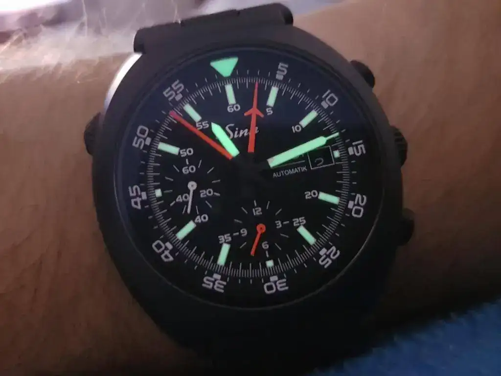

Ah..lo del Sinn, Omega o similares con función de minutero central es , simplemente, magnético...una brutalidad. Es casi obligatorio activarlo varias veces al día y observar detenidamente el reloj
A que te refieres con el minutero central compañero ?
Yo lo conozco de algunos calibres Lemania en su día.
Sinn los montaba en su 140 (weltraum chrono) el que según ellos era el primer crono automático que fue en misión espacial (hablando de memoria creo en 1985 - aunque el Pogue es en el que parece recaer ese honor pero no iba oficialmente)...ahora modificó durante años el valjoux para sacar un calibre con la misma función
Además de la "trotadora" tiene otra aguja central que es un contador de minutos
Por eso la llamo "minutero central" (y creo que se llama asi)
Voy a buscarte una foto para ilustrarlo
La aguja (roja) de la derecha esta indicando los minutos transcurridos desde la activación del crono y se diferencia por esas aspas (en forma de avión)
Aquí te dejo un artículo en inglés
Aquí uno en castellano
http://tiempodinamico.blogspot.com/2016/09/cronografos-con-contador-de-minutos.html?m=1
Sobre los cronos con función de contador de minutos centrales
Espero haberlo aclarado desde mis pocos conocimientos
Ver el archivos adjunto 495745
Genial¡ no conocía esta variante, pensaba que te referías a la versión bicompax del calibre 9300 de omega con la subesfera de las horas y minutos lo cual también es una idea interesante... Me fascinan mucho las variantes de los chronos y estos locos de Sinn tienen muy buenas ideas, de los pocos que realmente se preocupan de modificar, adaptar y mejorar los movimientos ! Gracias por el aporte
