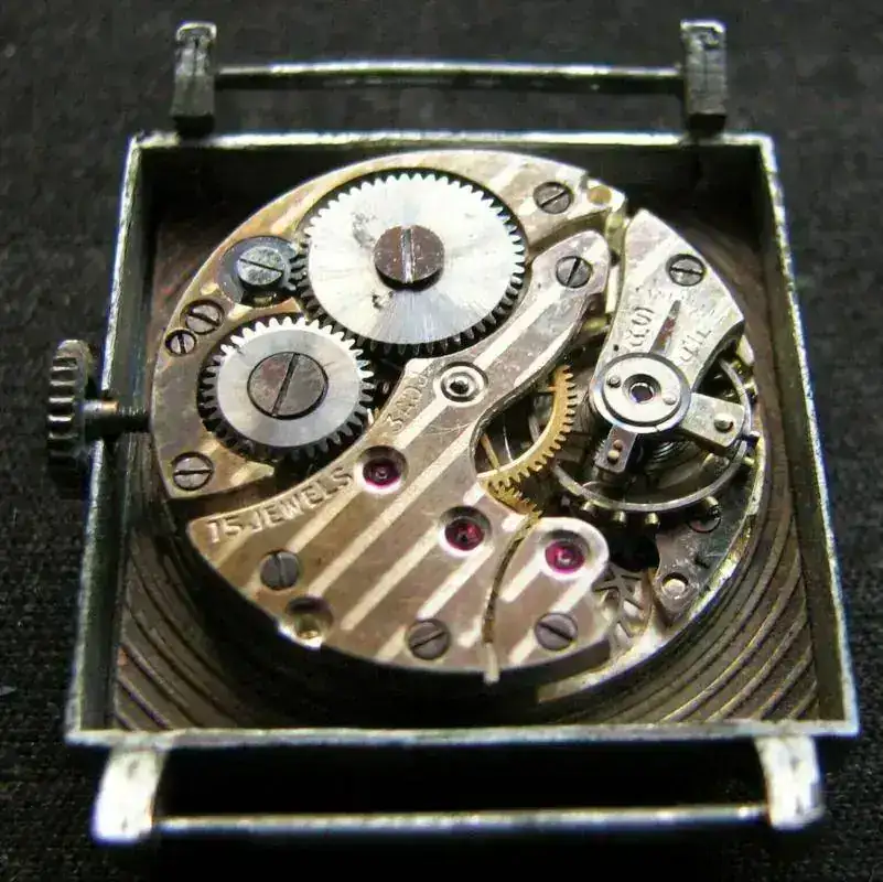

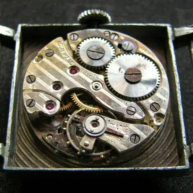

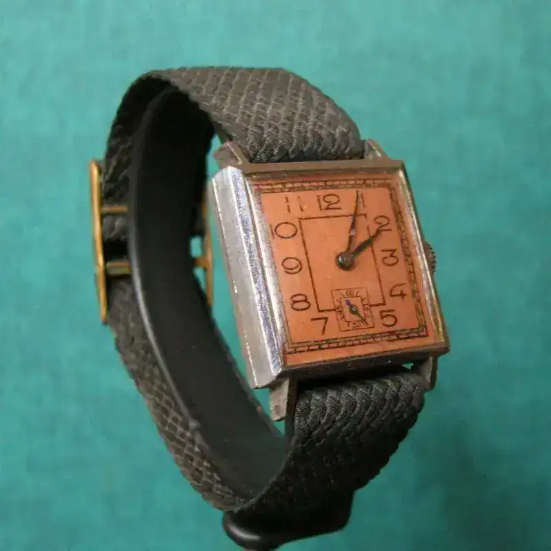

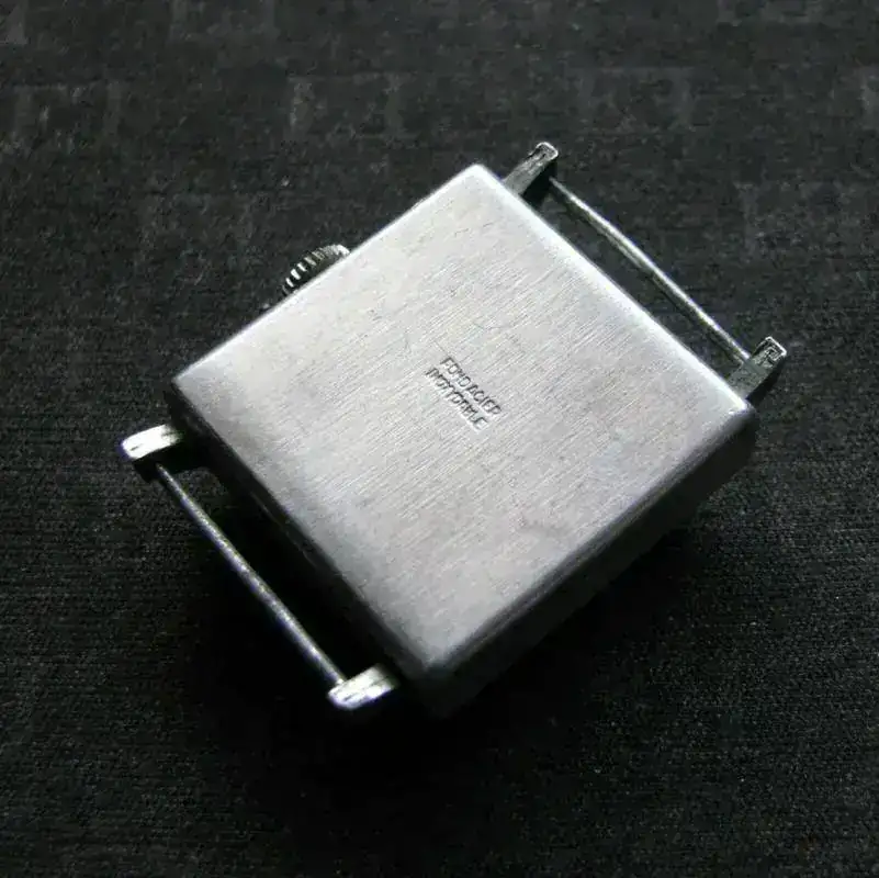

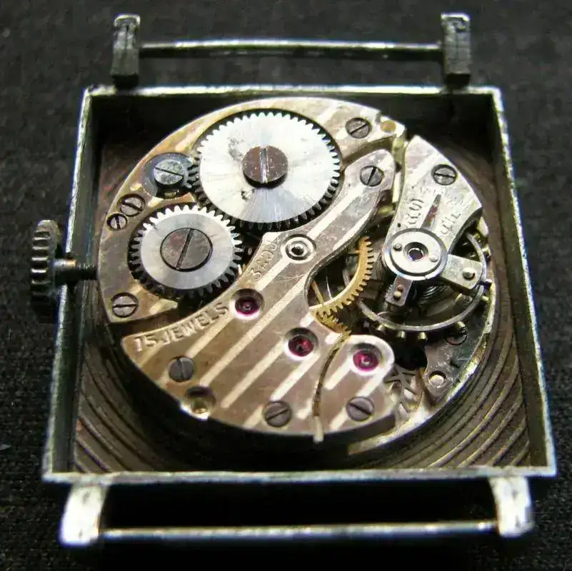

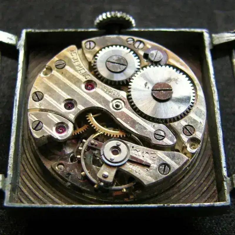

Hoy acabo de comprar un anónimo, con sus añitos a cuestas, del que no tengo ni idea. Lo he comprado a ojo, es decir, porque me ha entrado por el ojo .... y barato, claro.
Os dejo unas fotos del vendedor y, mientras llega, si alguien también a ojo sabe decirme algo de él pues bienrecibido y agradecido sea

Yo voto por un fhf de los de 8,5""
El pirindolo de la punta del puente del rodaje del calibre lo tiene para arriba, cuando lo tiene hacía abajo son felsas...
Cuando le quites la esfera veremos....

Estoy viendo el eje de la rueda centro y me da que es de los que se sacan de esta.

Los Guziluz son del tipo AS o A.Michell 347... en adelante... mira la morfología del puente del calibre

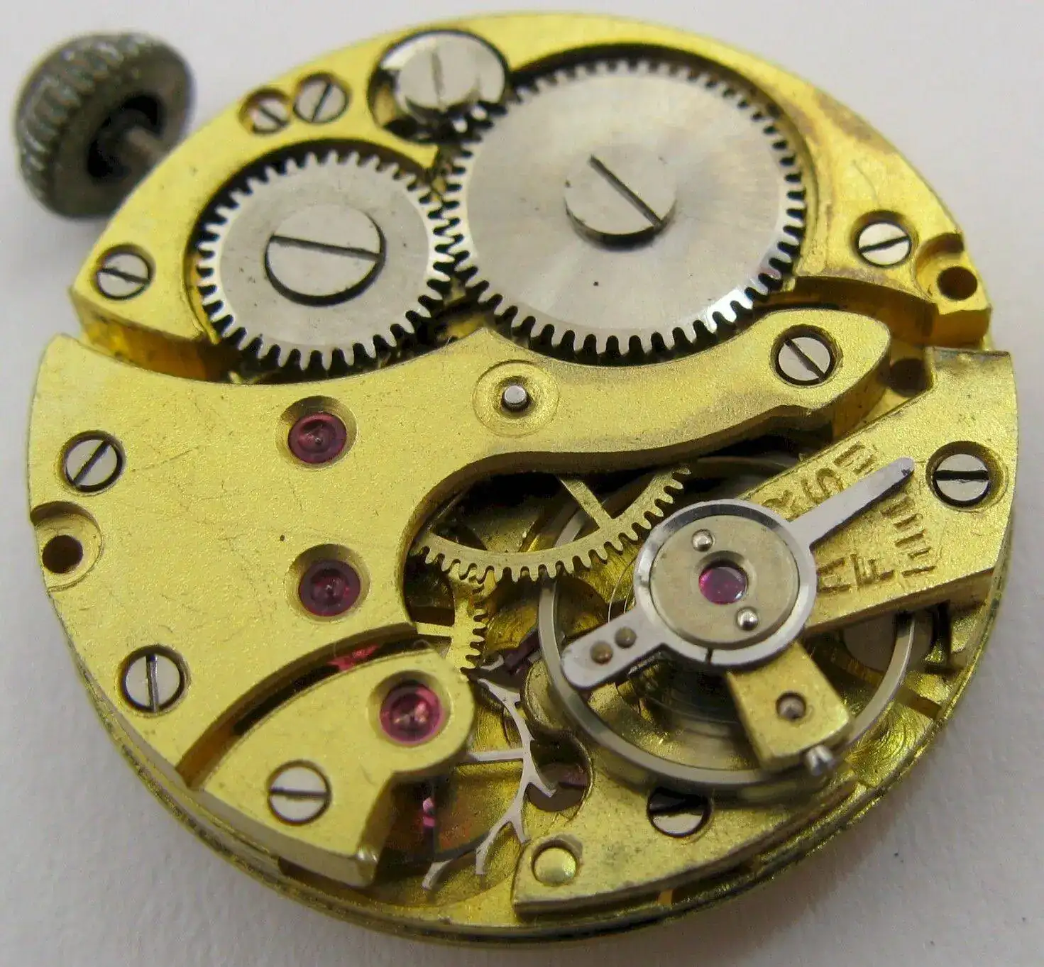

El que pone Manolo lo veo más del tipo FHF ( Este es el FHF 81, pero el de Manolo es más antiguo y en Ranftt no está todo )
Lo que digo de los felsas es esto...
La punta del final del puente la tienen mirando hacia abajo.... se parecen también un poco a los As, pero con los ojos menos saltones....:laughing1:
Se que es una tontería, pero cuando veo un calibre, esos pequeños detalles me hacen orientan la búsqueda hacia un calibre u otro... aunque de 10 me equivoco 8... pero esto es cuestión de práctica y mirar mucho....
A mi me atrajo el corte de los puentes y la numeración de esfera. Y sumado a todo ello la "cuadratura" que no es del círculo, je,je,je. Los cuadrados me pueden.

Igual me equivoco pero lo verás enseguida. Algunos de esto relojes llevan el eje independiente de la rueda centro y va clavado en el cañón de minutos. Si al quitar el puente ves que no sale y se queda enganchado en el eje de la rueda centro, tendrás que montar otra vez el puente y golpear el eje desde el cañón de minutos.
Gracias Pedro. Nunca se me ha dado el caso ..... así que ya me puedo acostar que he aprendido una cosa más. Y sea o no sea así en este caso.
Buen día amigos; solo recordarles que el calibre A.Michel es equivalente al Felsa.

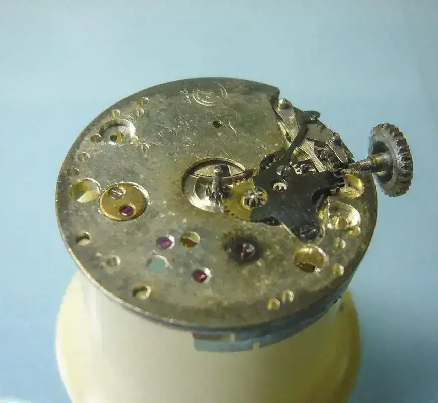

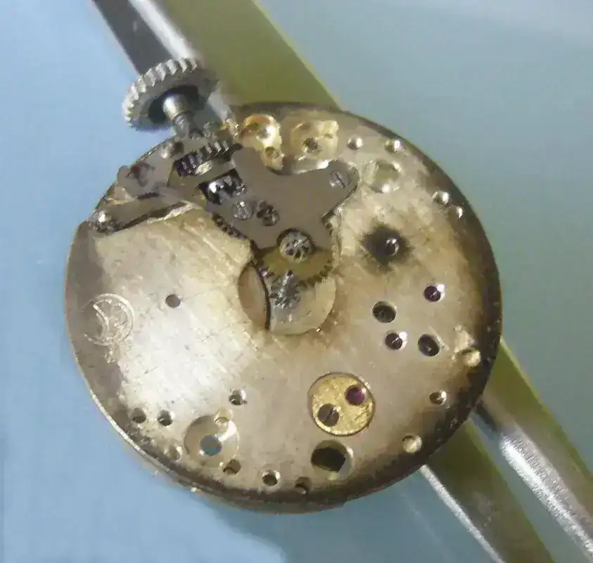

Como lo prometido es deuda ahí van las averiguaciones ......... averiguaciones que debéis hacer, claro, porque yo no conozco ni el emblema ni a su padre. Eso sí, es modelo 217.
Y ahí está también el tirete.
Y otra más de antes de lavar
Pues eso, que como decía el otro día un compi, fumando espero ....
Esto es una maravilla. Y otra esos Jeambrun cuyo 217 no lo tiene Ranfft. Pero ya sabemos algo ...
