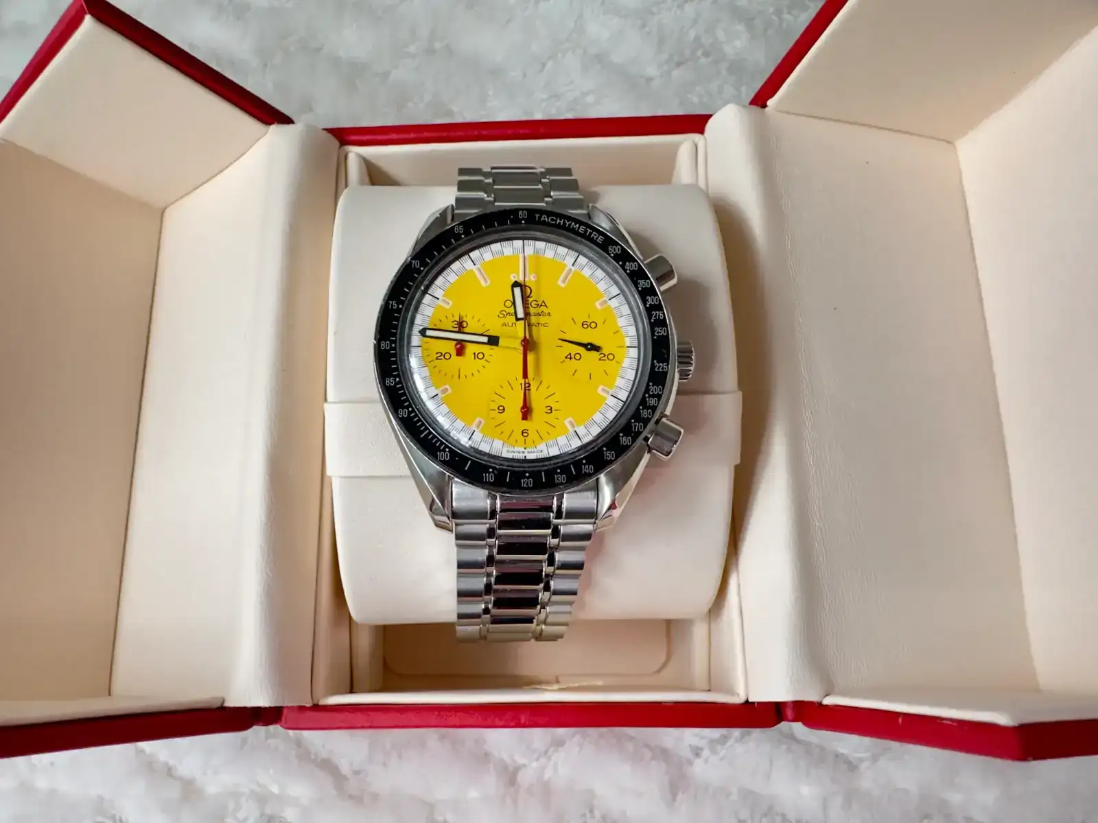

Buenos días,
Adquirí recientemente un Omega Speedmaster reduced 3510.12 Schumacher amarillo con armis. Os adjunto un par de fotos, para que veáis el modelo.
Pues bien, estéticamente y para los años que tiene está muy bien conservado.
Mi duda es acerca de la desviación del reloj.
Se trata de un calibre Omega 1141, según he buscado especificaciones, la desviación “normal” podría ser de hasta unos +20 segundos diarios pero según he ido comprando en un par de días, está en unos +35segundos aproximadamente.
Entonces, ¿algún propietario de dicho modelo podría decirme en cuánto estaría aproximadamente su desviación?
¿Creéis que en esas cifras mencionadas (+35 segundos al día) debería de contactar con el vendedor (lo adquirí en eBay)?
¿Soy un maniático o le estoy exigiendo mucho a un reloj de hace casi 30 años?
Muchas gracias por leerlo y por vuestras respuestas de antemano, pero llevo 2 días paranoico, no sabiendo hasta si plantearme devolverlo ya que un ajustado o servicio en SAT oficial ni me lo planteo ya que creo que se me iría de presupuesto.
