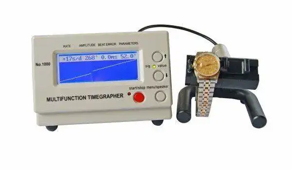

Acabaremos todos comprando el que sirve de titulo para este hilo:
Han bajado bastante y funcionan muy bien. Por muy poco mas de 100 aurelios están en Ali.
He trabajado con el Biburo y también con los dos tg 0.4.0, el normal y el little. Y con bolsillos y vintajes de calibres manuales se defienden ambos, pero cuando vas aplicando el micro a automáticos con calibres finos que suenan muy poco, se hace casi imposible medir nada.

Gracias Bito por el aporte, la verdad es que hacia tiempo los habia mirado y entonces estaban mas cerca de los 200 que de los 100 que ahora comentas.
He intentado comprobar que diferncias existen entre el modelo 1000 y el 1900 (entre ellos hay una diferenceia de 30-40€) pero no lo tengo claro.
Merece la pena el 1900?

Desde mi humilde conocimiento el modelo 1000 para el mecánico relojero aficionado va mas que sobrado, con los datos que te ofrece puedes tener una idea muy clara cómo funciona el reloj. En caso de ser profesional sí que vería usar algo con mas datos pero en este caso puede reparar cientos de relojes con gran variedad de problemas que la mayoría de los aficionados no tendremos ni herramientas ni conocimiento para su reparación.
