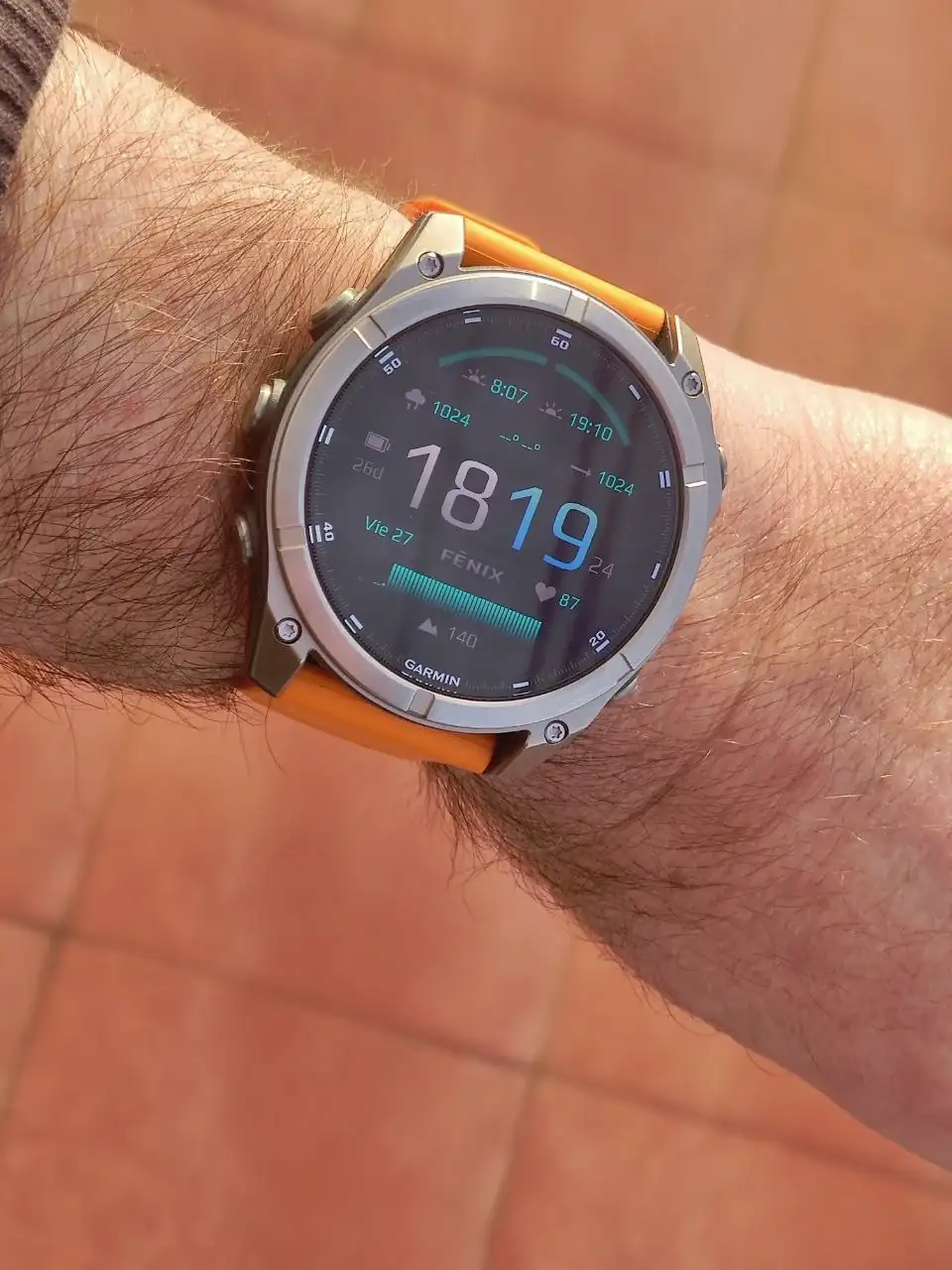

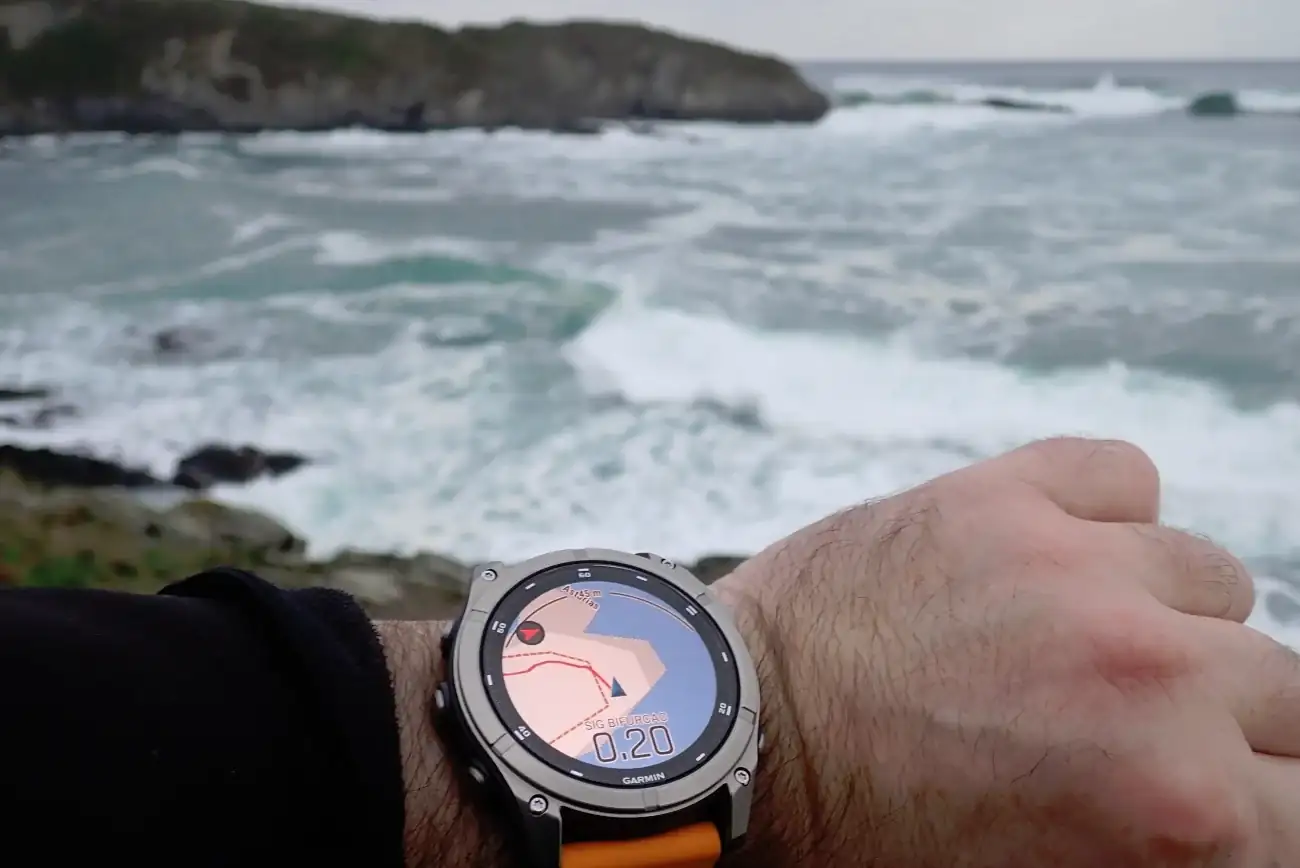

La pantalla, en exteriores
Ver el archivos adjunto 3445099
Este modelo, aparte de los diferentes tamaños (43, 47 y 51 mm) tiene dos versiones: versión solar con pantalla MIP y versión con pantalla AMOLED (no solar). Respecto a la pantalla, me costó decidir. El solar tiene algo más de autonomía que el AMOLED, y yo buscaba la máxima autonomía. Pero la pantalla AMOLED tiene una legibilidad excelente, más brillante y nítida.
Pantalla MIP: se asemejan a las de los relojes digitales tradicionales; permitiendo una imagen fija sin apenas gasto energético. Son visibles por reflexión de la luz ambiental, por tanto son perfectamente legibles a plena luz directa del sol. En ausencia de luz ambiental, requieren retroiluminación. En el caso de este Garmin, además tiene la ventaja de la carga solar, que unido a su bajo consumo, le da un plus de autonomía.
Pantalla AMOLED: no hay retroiluminación de pantalla como en otros sistemas, sino que se iluminan únicamente los led que forman la imagen, cada uno con color independiente, y quedando en negro el resto de la pantalla. Esto permite una gran brillantez, contraste y nitidez.
Después de ver videos, llegué a la conclusión -que con el uso del reloj he constatado - de que la pantalla AMOLED se ve perfectamente en exteriores soleados. Quizás en el peor de los casos, con luz intensa y directa, haya que hacer un poco de sombra girando la muñeca, pero en general, se ve muy bien en todo tipo de condiciones. Es lo mismo que una pantalla de móvil, pero en este caso de mucha calidad, brillante y nítida.
Esto se traduce en mejor legibilidad, cosa importante con mi moderada presbicia y valorando que la autonomía era suficiente, me decidí por la AMOLED y creo que no me equivoqué. Al menos en esta pantalla veo sin falta de poner las gafas el suficiente detalle de los mapas y la mayor parte de las pantallas de datos.
Respecto al tamaño, no me costó elegir, tenía claro que “burro grande, ande o no ande” y obviamente la estética y hasta cierto punto la comodidad, pasan a un segundo plano; se requiere la mejor visualización posible, sobre todo de mapas, y también de las diferentes pantallas de datos y gráficos. Elegí la versión de 51 mm.
Ver el archivos adjunto 3445100
La verdad es que a pesar del tamaño no me resulta incómodo ni pesado en mi muñeca de 18,5, aunque lo de meterlo bajo la manga puede ser complicado incluso con ropa deportiva…..
Hay que tener en cuenta una segunda ventaja: a versión más grande, más batería y autonomía. Supongo que le ponen una pila más grande.

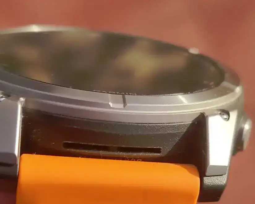

Tiene micrófono y altavoz para uso como teléfono, instrucciones de voz y demás aplicaciones. En la parte inferior está el altavoz y la derecha tiene un protector metálico para el sensor barométrico y el micrófono.

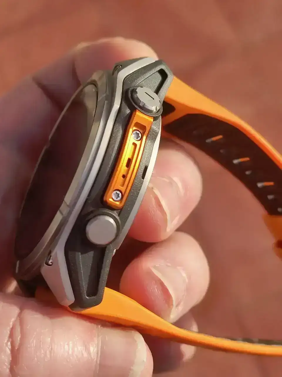

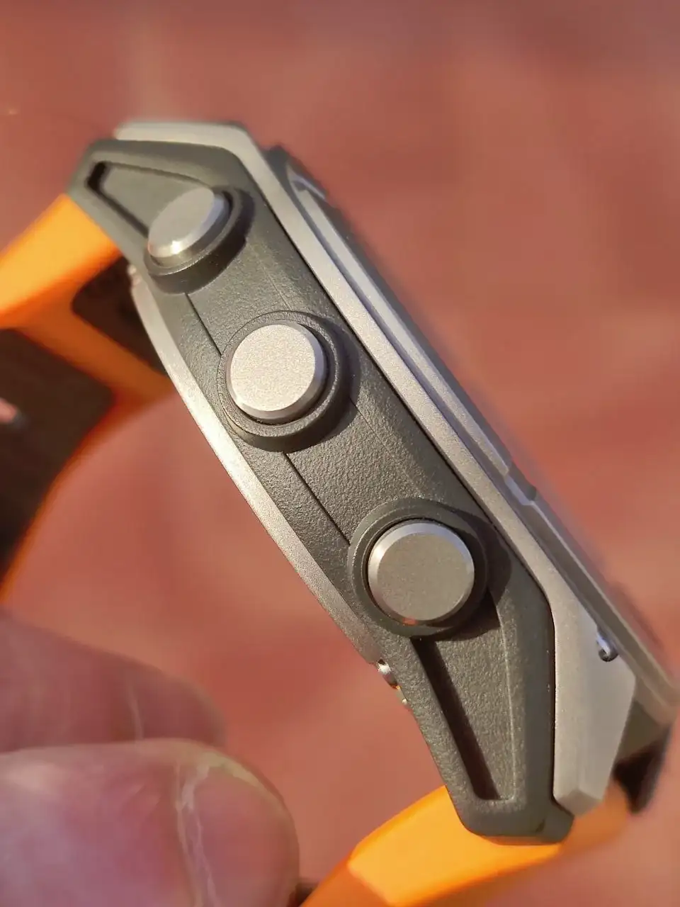

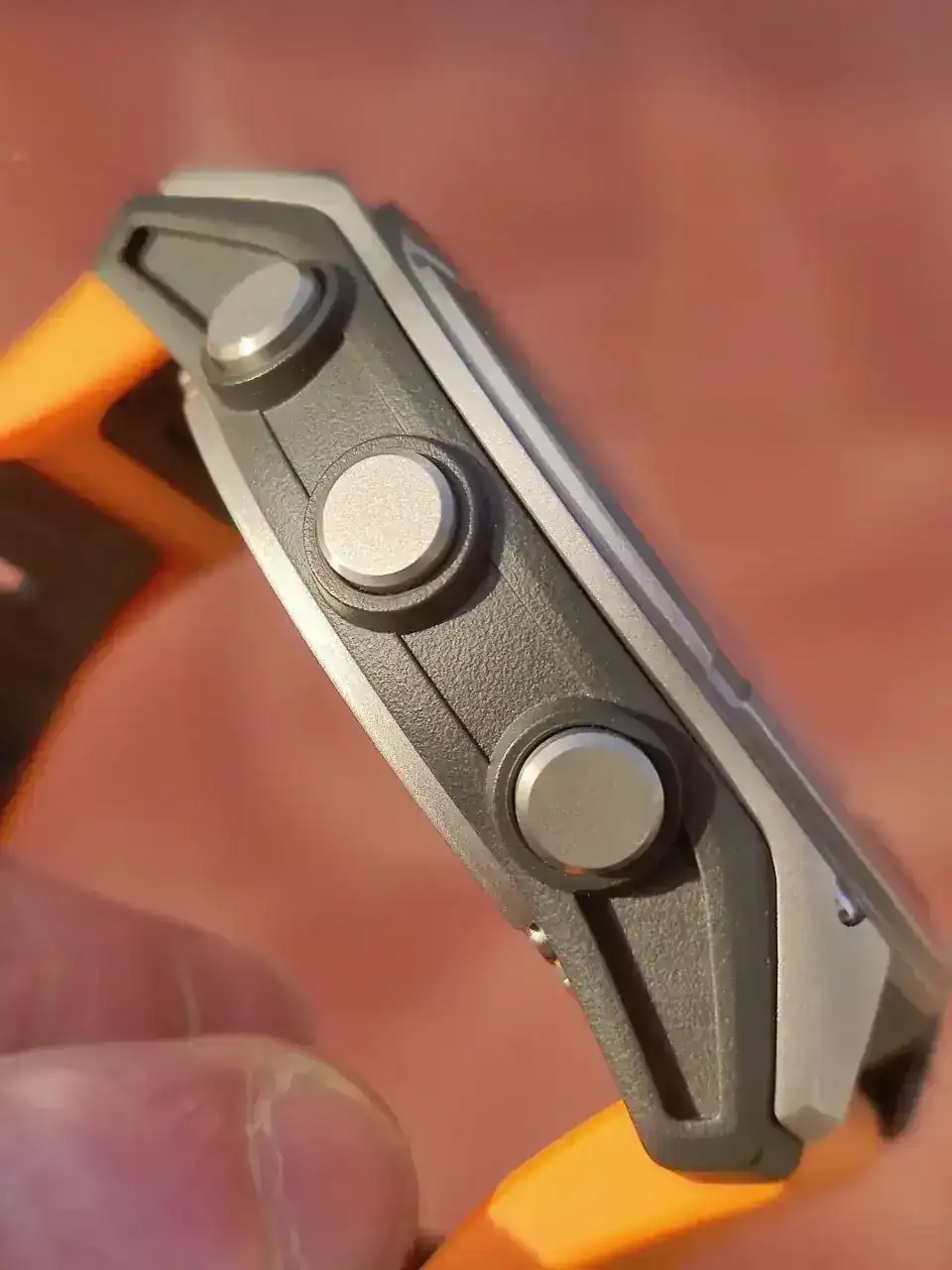

Botones, protector lateral y altavoz
Ver el archivos adjunto 3445055Ver el archivos adjunto 3445058Ver el archivos adjunto 3445059
La caja, de polímero, en principio me hubiese gustado un reloj íntegramente en acero, pero pensándolo bien, sería enormemente pesado. Este reloj no se siente pesado en muñeca a pesar de su tamaño.

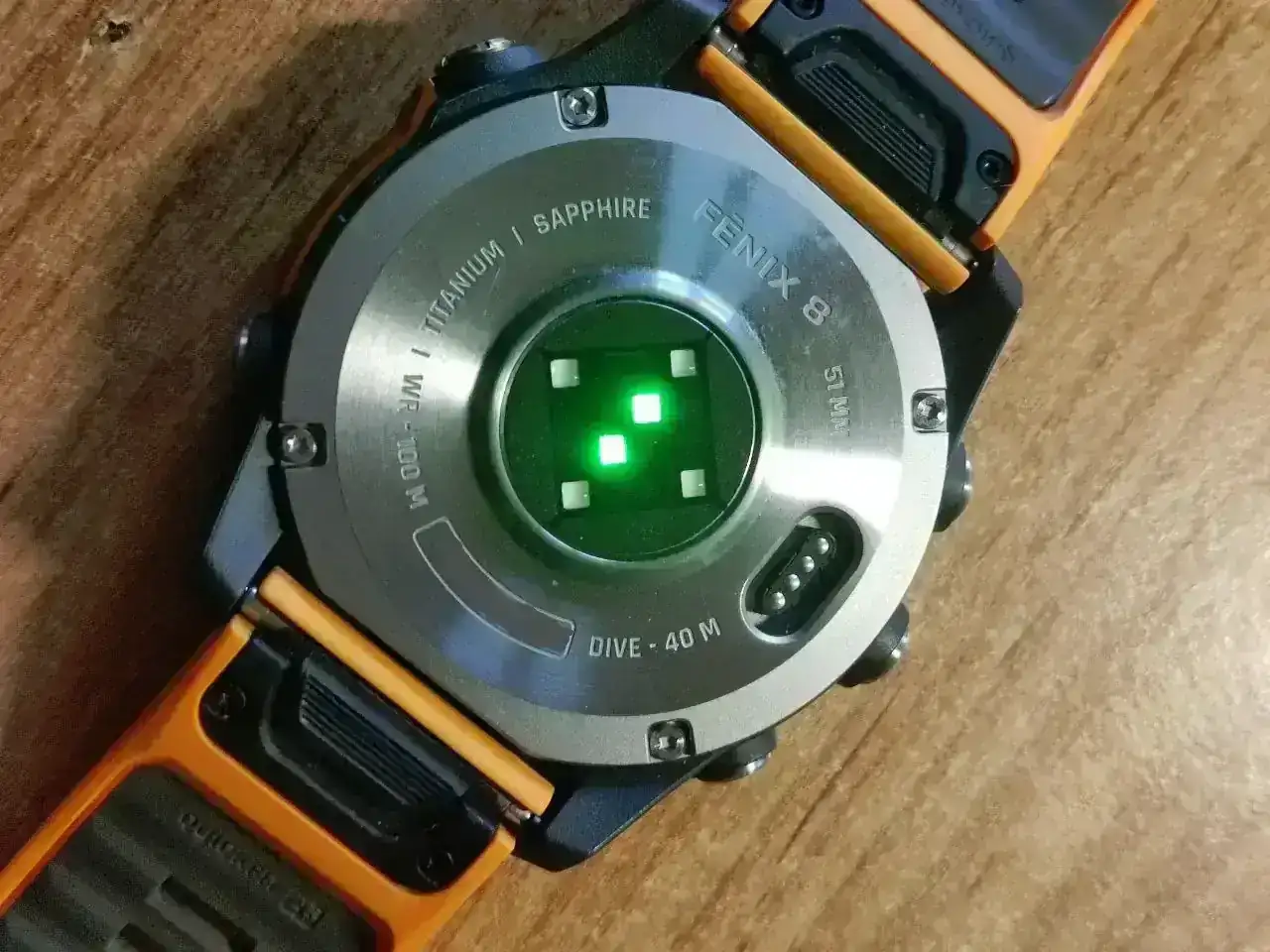

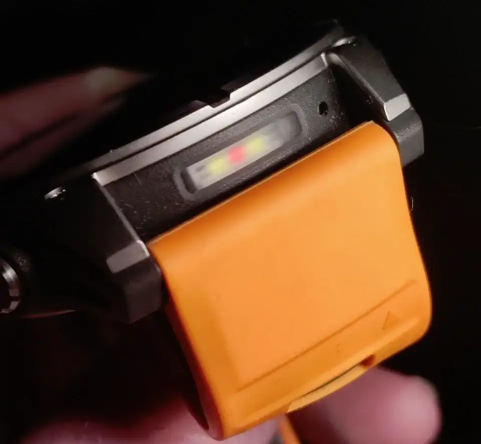

La hermeticidad está garantizada únicamente por la tapa posterior. La resistencia es WR100m. Garmin indica que es apto para inmersión a 40m bajo la norma norma EN 13319 del CSN, una norma europea para dispositivos de buceo.
En la tapa posterior están los sensores para biometría y el puerto de carga. No sé por qué Garmin usa este tipo de puerto de carga, sus motivos tendrá, y el conector parece más sólido y robusto que un USB, pero me parece un nido de acumulación de porquería que viene sin tapa. De hecho existen tapas en Aliexpress pero el vendedor me las desaconsejó: nada de accesorios no originales y el reloj no las necesita.

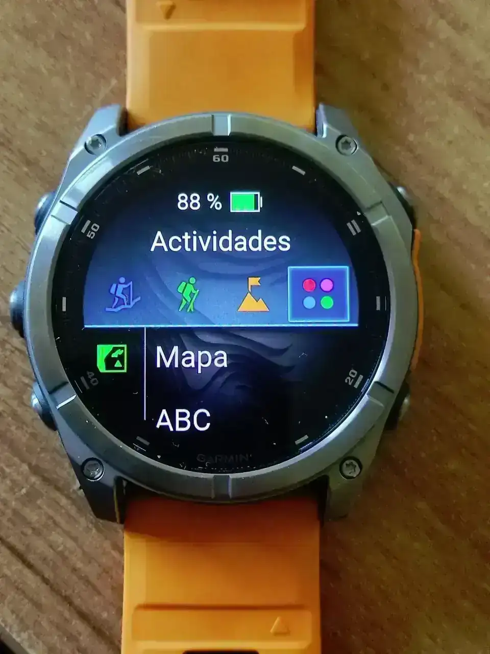

Se puede desactivar la pantalla táctil y manejar todas las funciones del reloj con los botones. Esto es importante en actividades al aire libre. La pantalla puede estar mojada y no responder. Y en invierno, podremos manejar el reloj con guantes.

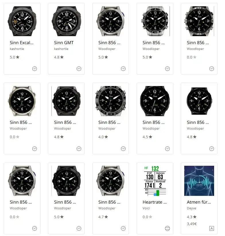

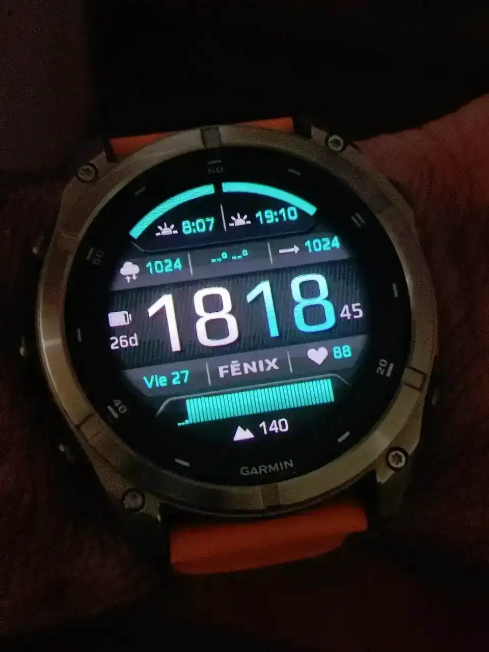

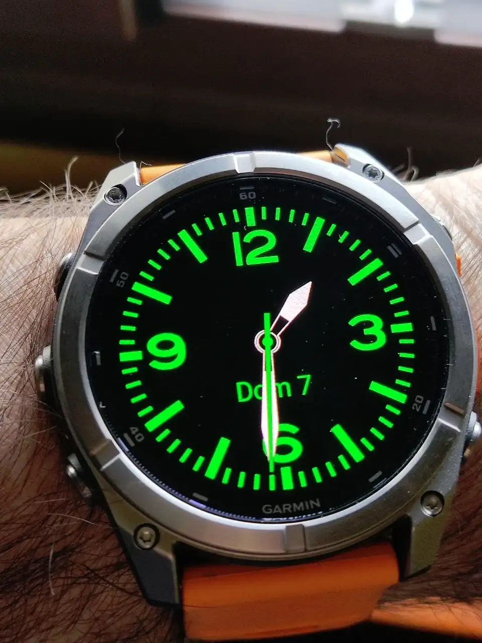

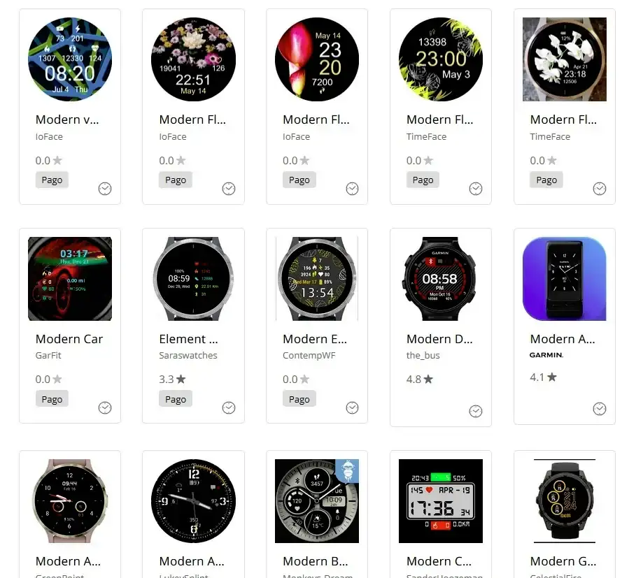

Al que le guste jugar con diferentes pantallas de reloj, se puede aburrir de tantas que hay. En la aplicación web Garmin Connect IQ se pueden descargar literalmente miles de pantallas personalizadas de todos los gustos y colores…. hay hasta “homenajes” de diferentes marcas.
Ver el archivos adjunto 3445068Ver el archivos adjunto 3445073Ver el archivos adjunto 3445071Ver el archivos adjunto 3445103

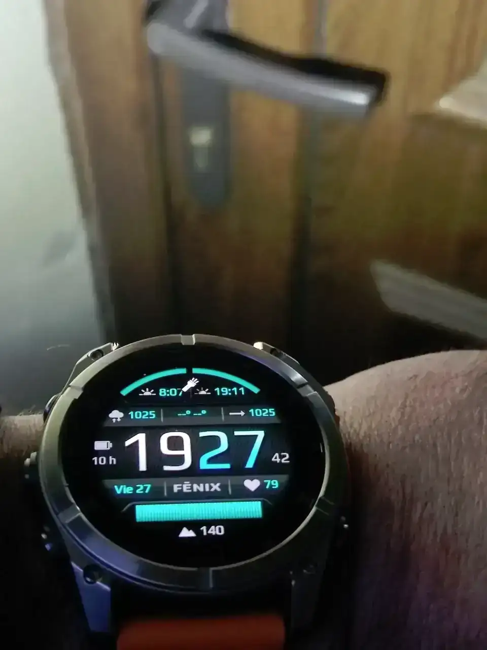

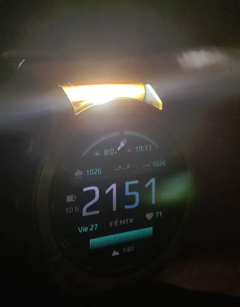

Linterna: Cuando vi la linterna integrada en el reloj Garmin, me pareció que era un desperdicio malgastar la valiosa batería del reloj en iluminación; sobre todo porque cuando uno va al monte, es imprescindible una linterna frontal potente y ligera.
Parece una tontería, pero no me imaginaba lo utilísimo que resulta tener una linterna led secundaria en el reloj, que se activa cómodamente con un doble click en un botón físico, que siempre está a mano en la muñeca, y que permite iluminar con las manos libres para abrir una cerradura en la oscuridad o buscar algo en cualquier hueco. Sin falta de tener la mano ocupada con el móvil o la linternita agarrada con los dientes…. La linterna tiene suficiente potencia para ver lo que pisas.
Ver el archivos adjunto 3445074Ver el archivos adjunto 3445106Ver el archivos adjunto 3445107

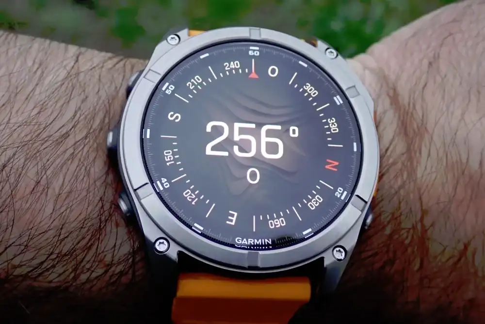

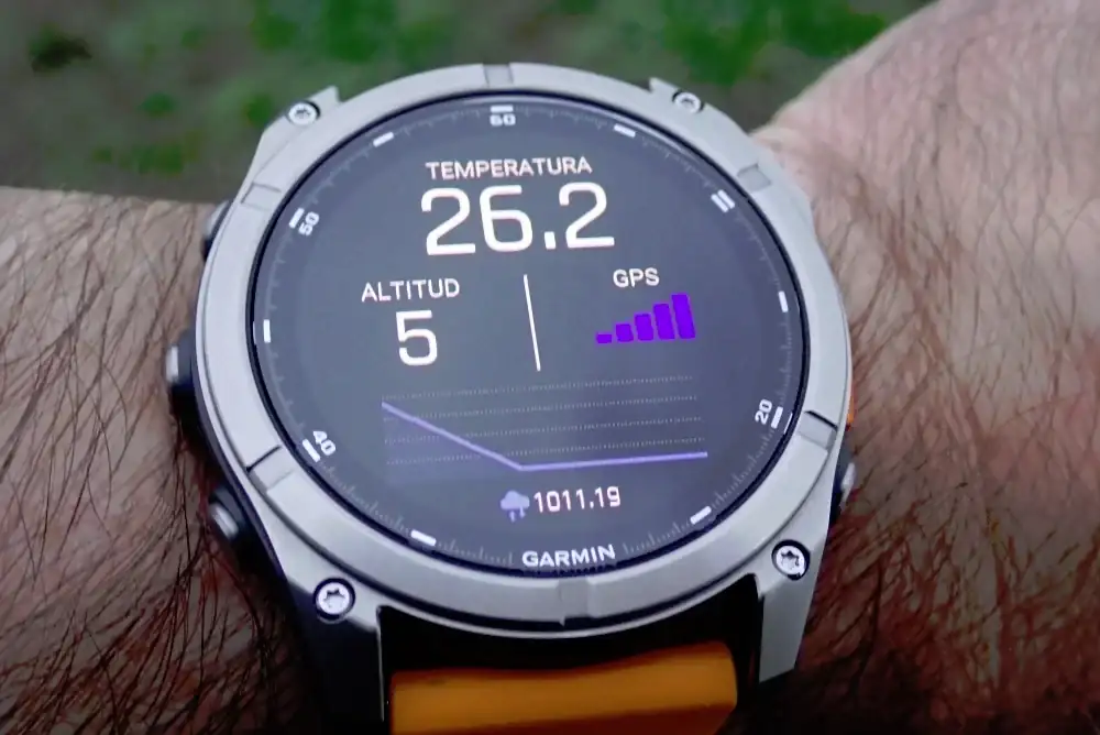

SENSORES:
-Sensor de frecuencia cardíaca de muñeca con capacidades de Electrocardiograma, saturación de oxígeno en sangre.
-Altímetro barométrico, brújula, acelerómetro, termómetro, NFC (Garmin Pay) y giróscopo. Micrófono, altavoz y sensores de profundidad para bucear.
En el AMOLED, también sensor de luz ambiental, necesario para ajustar automáticamente el brillo de una pantalla AMOLED, el cual no es necesario en los MIP.

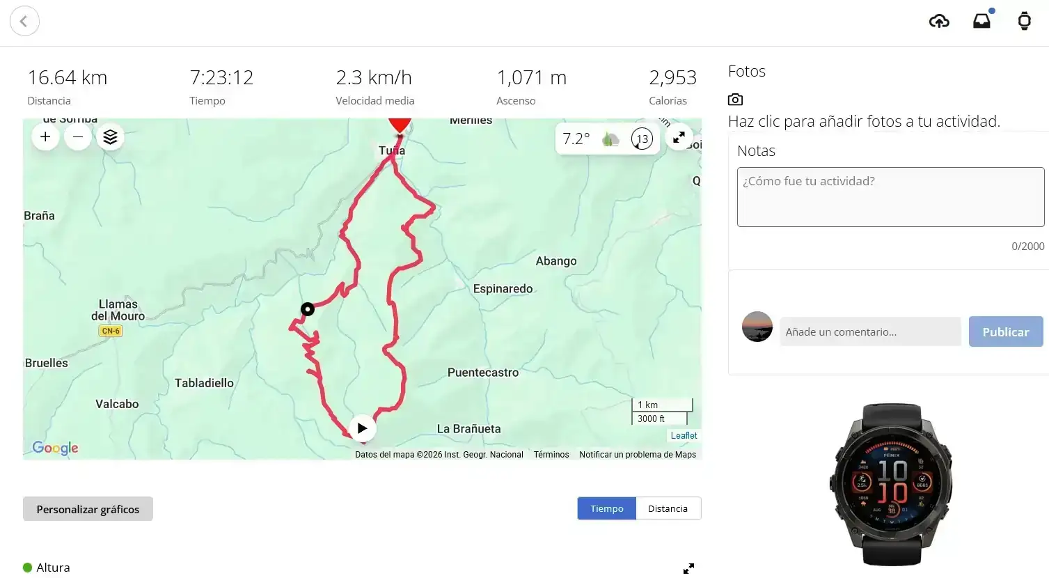

Me ha gustado el entorno de software que tiene Garmin para la carga y descarga de las rutas que realizo, datos de salud y cualquier otro dato que capten los sensores, datos GPS, tracks, temperatura, biométricos....... todo ello se puede hacer desde el PC o el teléfono movil en la app Garmin.
El reloj envía a la aplicación de manera transparente los datos, que se van clasificando automáticamente por actividades, accediendo a ellos por una aplicación web que permite visualizarlos personalizadamente con todo tipo de gráficos, mapas, estadísticas, pudiendo crear un archivo de rutas en las que se pueden incluir fotos y descripciones, descargar tracks en formato GPX y un sinfín de opciones.

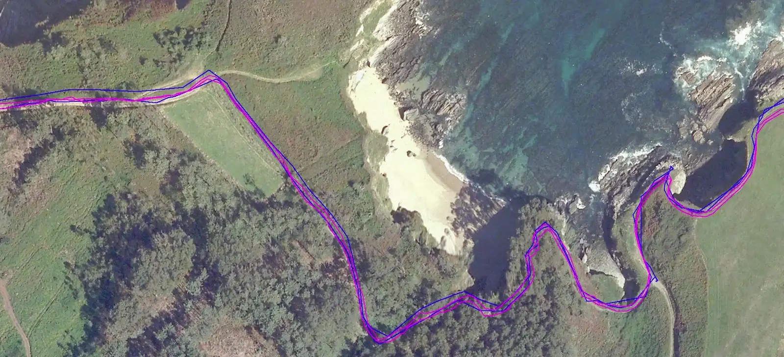

Descargar cualquier track de la red, o cualquier track propio, importarlo en la aplicación y enviarlo al reloj se hace muy cómodo.
Ver el archivos adjunto 3445080
Ver el archivos adjunto 3445079

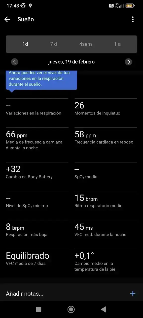

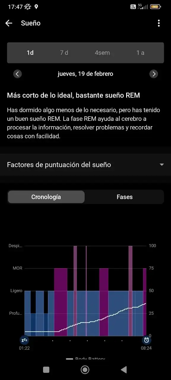

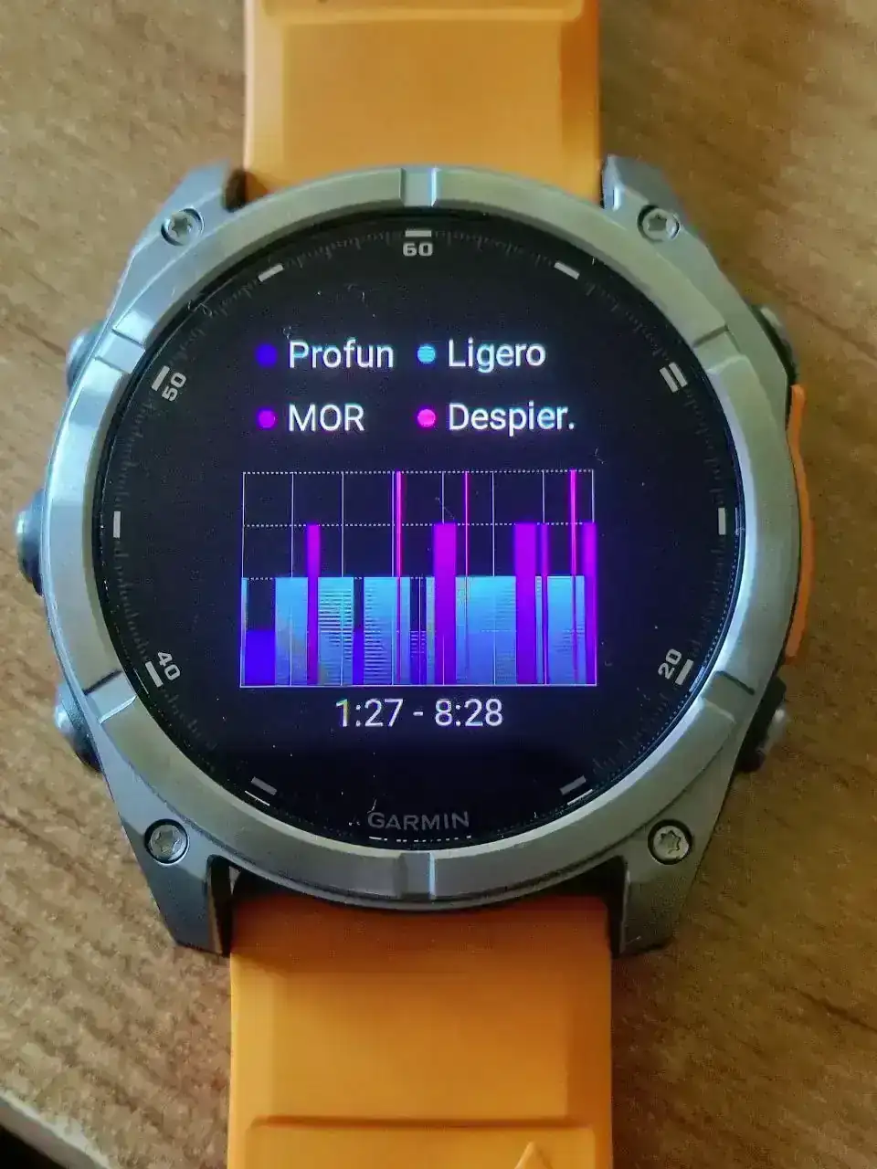

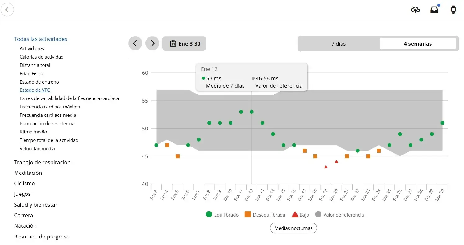

He estado cacharreando con las funciones de seguimiento del sueño, pero no puedo decir gran cosa, ya que no lo he comparado con ningún otro SW.
Los parámetros habituales: fases profunda y ligera del sueño, despertares, sueño REM y parámetros cardíacos durante el sueño.
En los momentos de despierto / dormido, lo clava al minuto 🤣 En lo demás, no puedo sacar demasiadas conclusiones aún.
Ver el archivos adjunto 3445081Ver el archivos adjunto 3445083Ver el archivos adjunto 3445084Ver el archivos adjunto 3445105

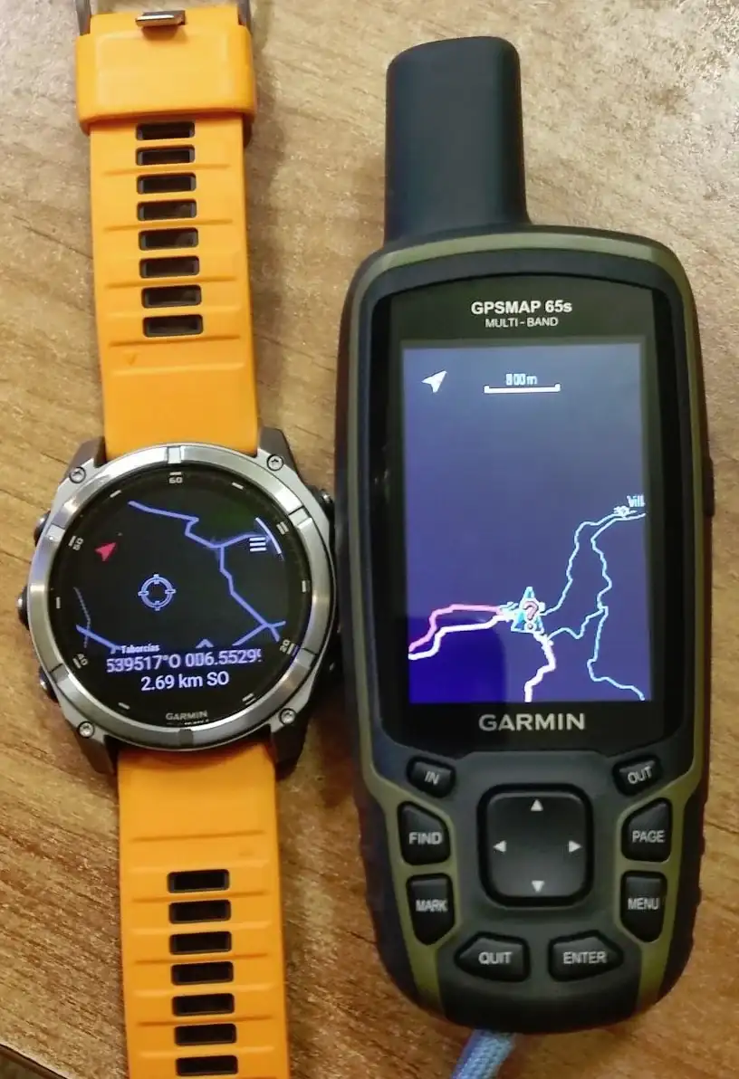

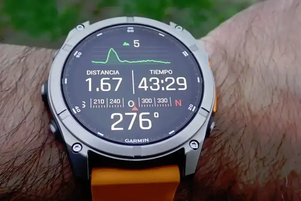

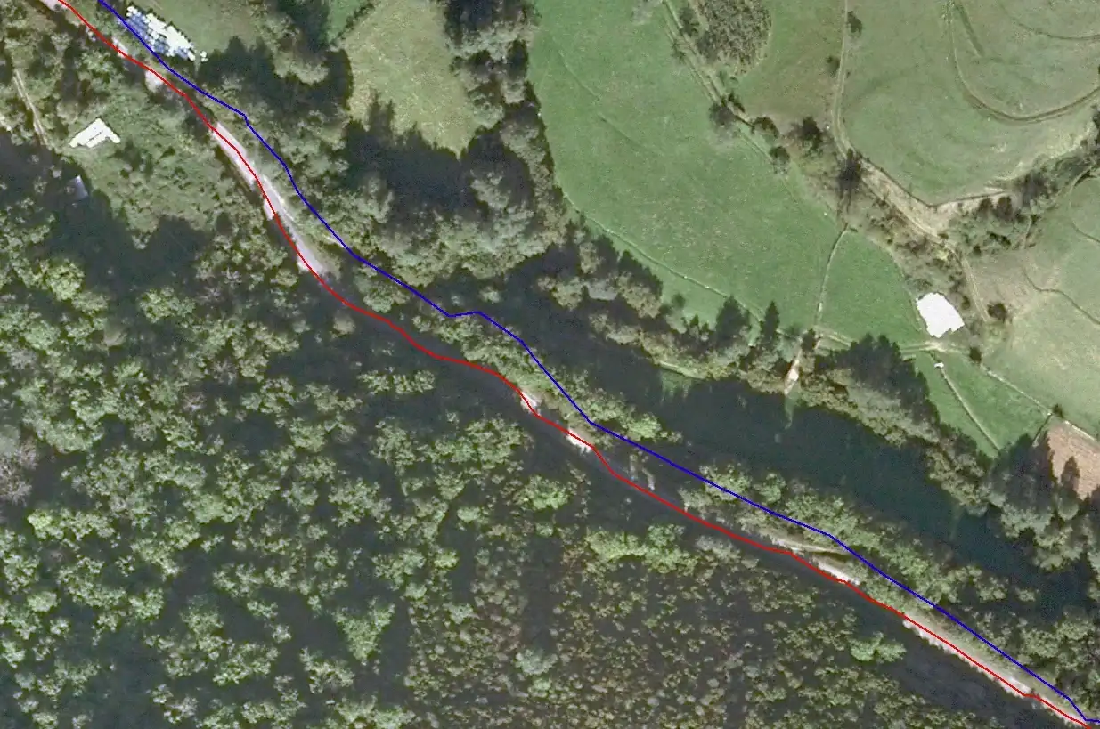

Aparte de esto, las funciones que más me interesan son las de geolocalización GPS y grabación o seguimiento de rutas en la montaña. Hice unas pruebas comparativas con un Garmin GPSMAP (de mano), que cuenta con la ventaja de la antena y la desventaja de tener un chip algo más antiguo.
El Fenix es una maravilla cogiendo cobertura de satélite. Le das al botón y casi inmediatamente ya se ubica. También me ha parecido que el reloj (en rojo) es más preciso que el dispositivo de mano (en azul) en condiciones de mala cobertura (primera captura), aunque las diferencias son pocas y por otro lado, el reloj marca muchos más puntos de track, con lo que la comparativa no es determinante.
Tendré que hacer muchas más pruebas para sacar conclusiones.
Ver el archivos adjunto 3445086Ver el archivos adjunto 3445087
Al que le guste jugar con diferentes pantallas de reloj, se puede aburrir de tantas que hay. En la aplicación web Garmin Connect IQ se pueden descargar literalmente miles de pantallas personalizadas de todos los gustos y colores…. hay hasta “homenajes” de diferentes marcas. 😆
Ver el archivos adjunto 3445074Ver el archivos adjunto 3445106Ver el archivos adjunto 3445108

La cantidad de funciones que tiene el reloj puede resultar abrumadora. Tiene aplicaciones para todo tipo de deportes, de exteriores, interiores, náuticos, buceo, etc, y además admite una gran cantidad de opciones modificables en cuanto a pantallas de datos, configuración del reloj en diferentes situaciones y modos….. más completo no puede ser, pero no se lo recomendaría a quien guste de aparatos de manejo sencillo…..
El Fenix es una maravilla cogiendo cobertura de satélite. Le das al botón y casi inmediatamente ya se ubica. También me ha parecido que el reloj (en rojo) es más preciso que el dispositivo de mano (en azul) en condiciones de mala cobertura (primera captura), aunque las diferencias son pocas y por otro lado, el reloj marca muchos más puntos de track (hay que igualar las configuraciones), con lo que la comparativa no es determinante.

MAPAS:
Una de los puntos fuertes de Garmin es la variedad y calidad de los mapas que se pueden usar en sus dispositivos. Pero es que además, en este reloj se pueden cargar mapas no propietarios de Garmin, como el popular Topohispania. Esto para mi es determinante.
