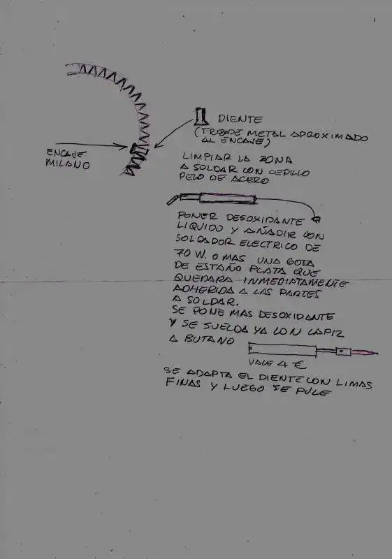

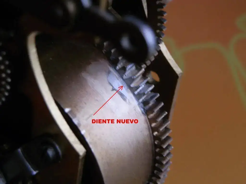

No quiero ser aguafiestas, pero parte de los trabajos que espones, sabes perfectamente que solo ,los pueden hacer gente que sean ajustadores mecánicos, o algo parecido, quien tiene un juego de limas de cola de ratón, quien sabe hacer una cola de milano, para qué sirve una soldadura de estaño, si el ajuste no es perfecto y se mueve un poco el postizo.
Quien se gasta más en herramienta que el valor de lo reparado.
Para hacer este tipo de trabajo, tienes que tener unos conocimientos muy amplios de mecánica y muchísima herramienta, y eso está al alcance de muy pocos.
Me parece estupendo todo lo que sea desmontar , limpiar, engrasar, y alguna pequeña reparación, que podamos realizar, pero lo del diente es bastante dificil..
