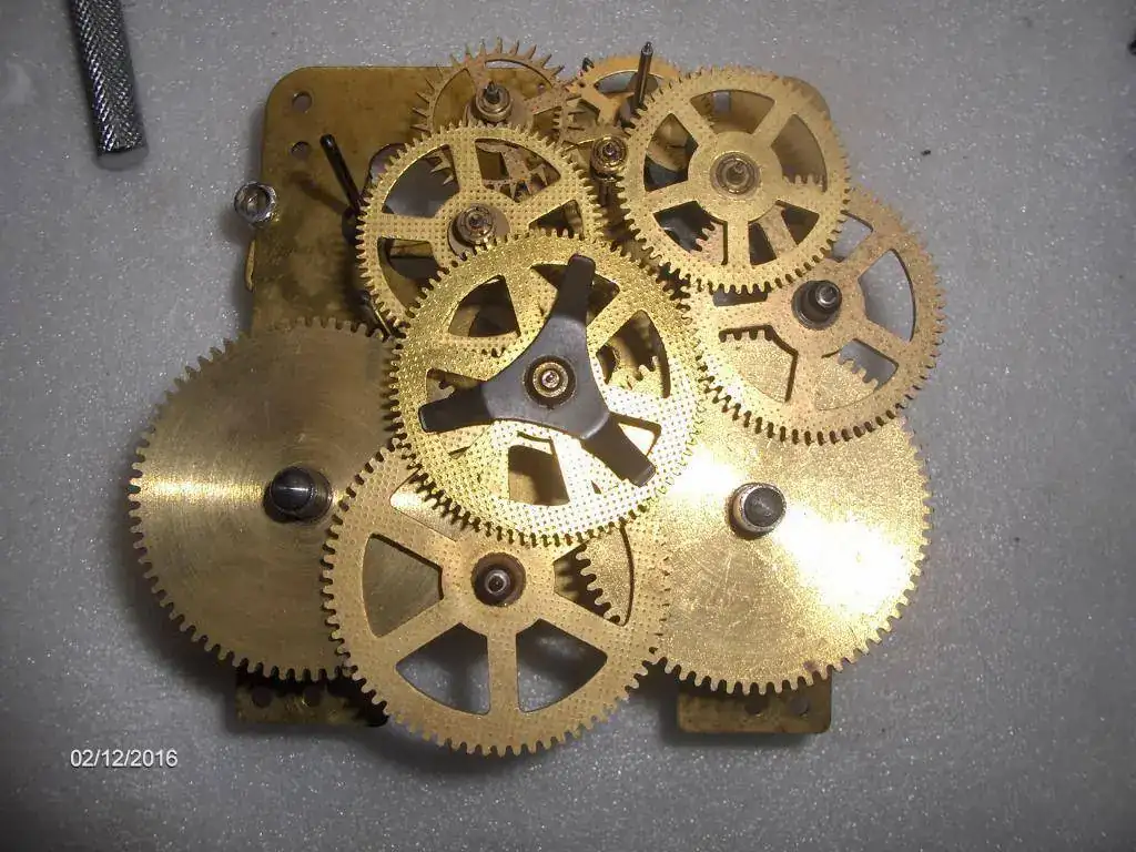

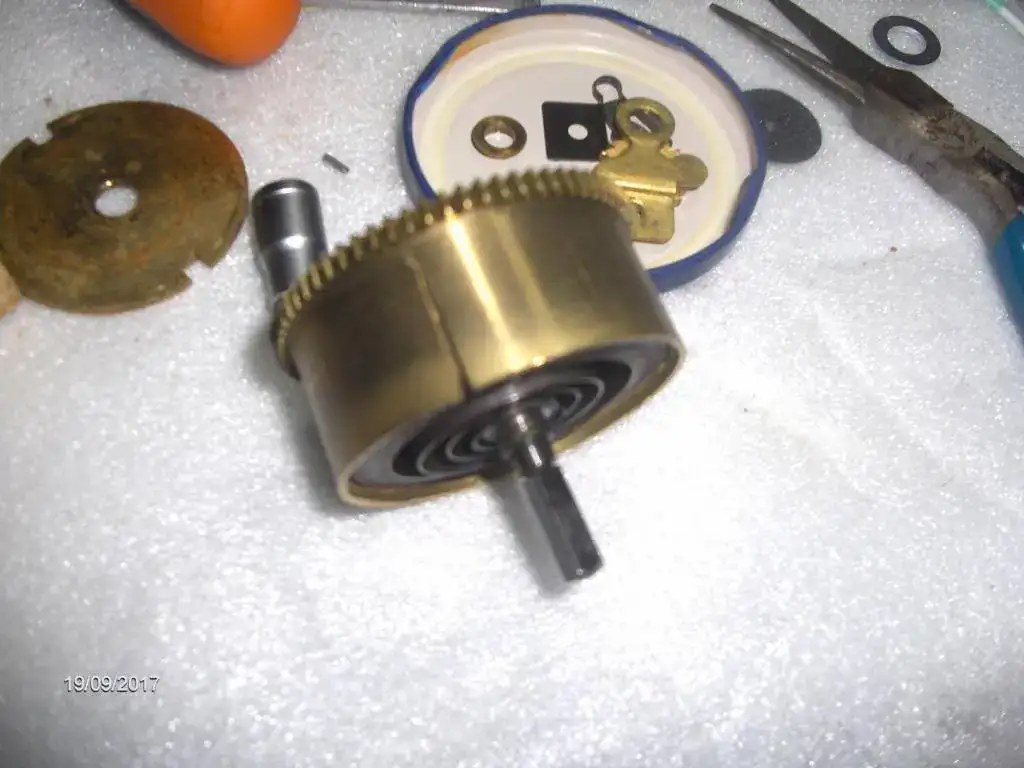

Pues uno de los relojes que habia reparado el verano pasado, de repente ha dejado de funcionar.
Me dijo el propietario qeu le dio cuerda sin darse cuenta qeu se la habian dado antes y debió apretar como si no hubiese un mañana, y me dijo que oyó un ruido muy grande dentro. Supongo qeu sacaría el muelle del ojal y pegaría un atigazo. Aún asi ha etado fucnionando unas semanas , no puedo asegurar si ese fué el motivo del descalabro.

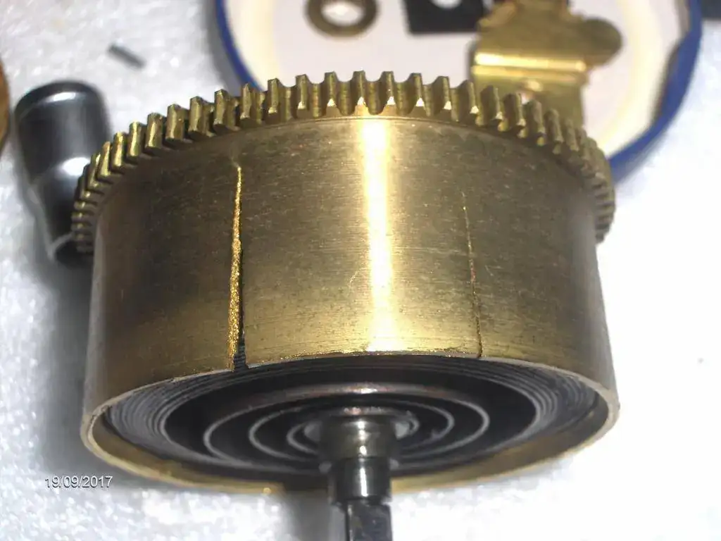

Antes de dsemontarlo del todo se veia que la tapa del cubo se había abierto, rozaba con la pletina y el cubo ya no giraba concentrico trabandose con las rueda donde engrana. Pensé que simplemte era que no había cerrado bien la tapa en su dia y que se había saltado.
Pero al desmontarlo he visto que el barrilete estaba rajado, motivo por el cual la tapa ha saltado.
He visto un hilo antiguo al respecto pero habia debate entre soldar, no soldar , etc.. que si el amterial se reblandece..
VAya por delante que para soldar solo tengo el tipico estaño que se utiliza para electronica y un soldador lapicero o soplete de los de andar por casa, sirve esto ??
Tambien he pensado en hacerle una brida con un alambre, retorciendolo en uno de sus extremos, pero por mas que aprieto/retuerzo, el alambre no consigo hacer que vuelva a su sitio, cerrar la grieta, por lo que la tapa queda floja.
He intentado cerrarlo en el banco de tornillo pero de 0.35 mm que tiene la grieta, no consigo dejarla en menos de 0.20 y ademas al apretarlo, se monta una parte por encima de otra, pierde la circularidad.
Algun consejo adicional??
Gracias chicos por leer.

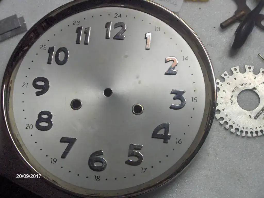

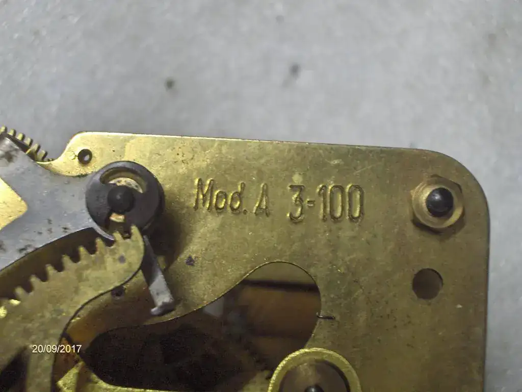

Del reloj la primera vez qeu lo desmonté intnté averiguar sus origines, marca y modelo pero solo encontré esta grabación en la pletina y niongua referencia en su dial
No se si será Campdera o no, no veo mas marcas en el mecanismo de las que hay en las fotos. Pero desde luego si aparece la palabra Mod A seguida de 3 100 , con lo que, si solo viendo el barrilete has llegado a averiguar la marca y modelo, me descubro el sombrero.:clap:
No encuentro referencia de CAmpdera realcionada con relojes, de que año de fabricación estariamos hablando?'
En su dia su dueño, me preguntó por ello y no supe decirle nada al respecto. Noes un Junghams o similar por lo qeu yo lo tengo mas de los años 60-70 , por su fabricación y por su dial tan "moderno".

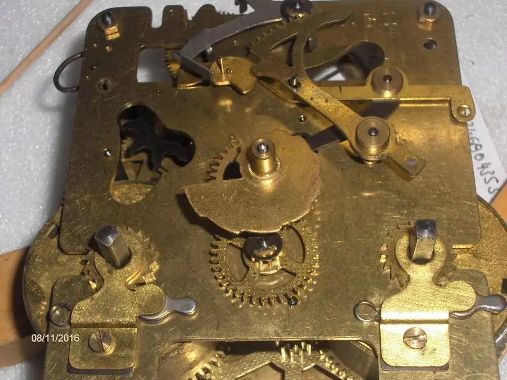

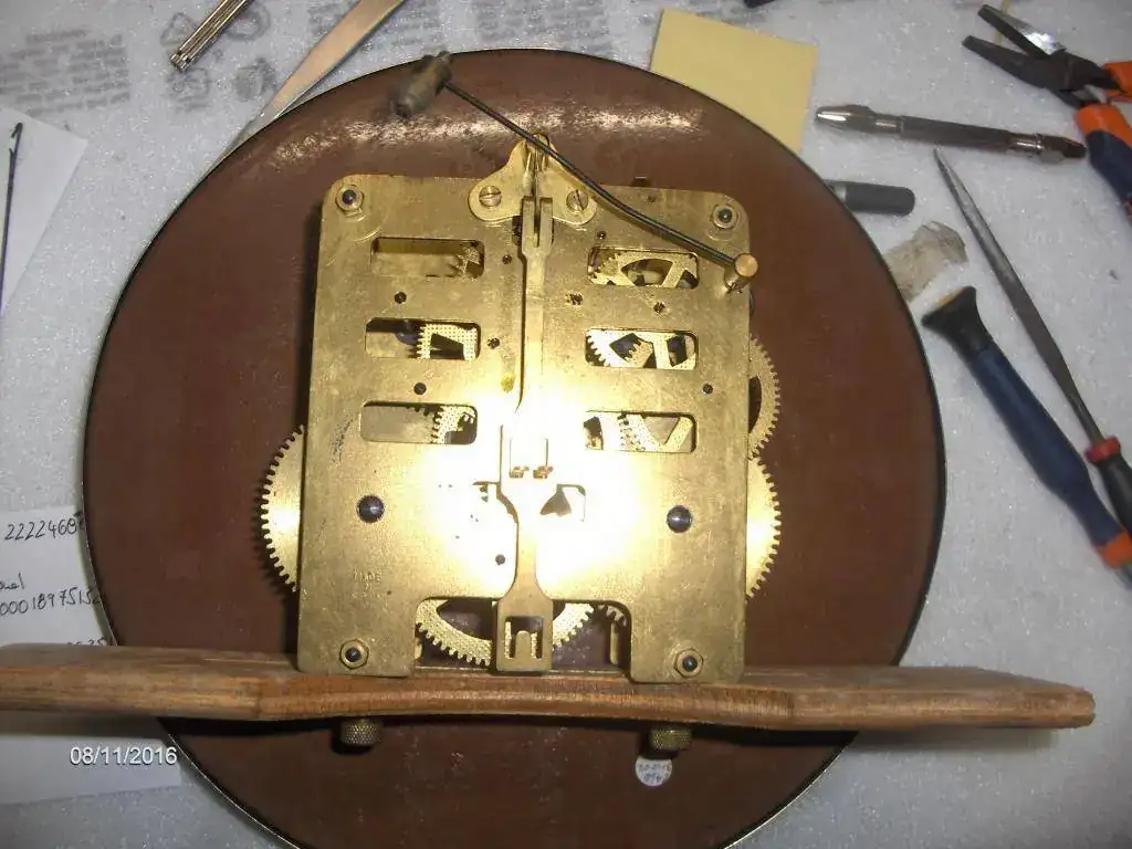

Este es su mecanismo

Buenas noches, para mi la mejor solucion que tienes es hacer un anillo de acero que entre a presión por el exterior, con que tenga 1x10 milímetros de grueso vale, por descontado el interior del casquillo tiene que ser el exterior del barrilete, y meterlo a presión en la zona que va la tapa del barrilete.
En un torno, no tiene que costar ni tiempo,ni dinero....
En mas de una ocasión me he encontrado con barriletes agrietados, y la solución menos costosa ha sido buscar un donante, cuando no me ha quedado otra solución he encargado hacer el barrilete nuevo, o camisa para restaurar el mismo, mis experiencias, no han sido muy gratas, primero encontrar quien lo quiera hacer, y que decir, tiempo y dinero, ha resultado muy costoso

Yo esa averia la soluciono pasando por las grietas un disco fino de la dremel, lo pongo a medida con u zuncho de alambre y lo sueldo con varilla de metal, repaso, pulo y o se nota por donde fue reparado.

Secho, cuando te refieres a varilla de metal, ,que te refieres a soldar con maquina eléctrica y electrodo???
Vaya por delante que yo no tengo NPI de soldar. En su día , solo he soldado cables, contactos, etc... para conexiones eléctricas.
con lo que tengo en casa, el soldador típico de lápiz y el rollo normal de estaño, no me suelda nada.
No sé si es por el estaño que no "agarra" en esta aleación o algo que estoy haciendo mal.
Tengo torno de relojero de 8 mm y hacer un aro ajustado con él, es demasiado nivel para mi, aunque algún día habrá que dar el salto.
Gracias
Hola terrafran:
Para soldar con varilla de latón, también llamada de metal, es necesario un soldador o soplete de llama, Oxigeno y acetileno, u oxigeno y butano.
Con soldador eléctrico solo podrás soldar con estaño. El estaño lo hay de distinto porcentaje de plata, a mas cantidad de plata se necita mas calor y la soldadura queda mas fuerte, en cualquier caso las partes a soldar tienen que estar muy limpias (una lija fina y un decapante hacen que estaño corra como la pólvora).
Un saludo Secho
