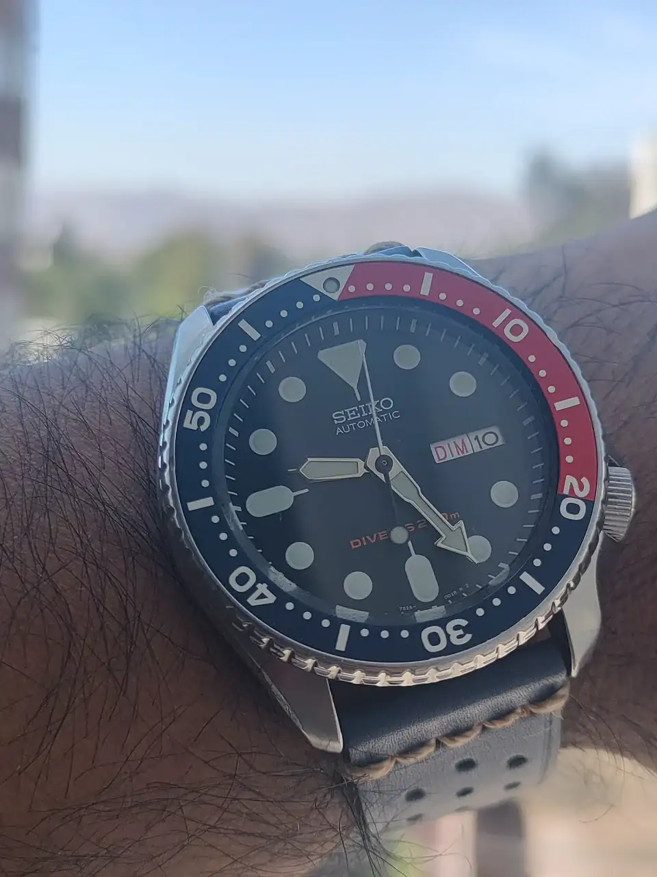

Estimados compañeros de adicción, quizás alguien tenga alguna idea de porque un SKX009 atrasa mucho cuando lo dejo sobre la mesa.
Recientemente compré el reloj de segunda, ya tiene algunos años, y ayer me puse a controlar como iba de marcha, por la mañana me percaté que atrasaba un segundo por hora, en la tarde salí a la calle a caminar y cenar y en la noche al controlar el reloj después de 14 horas de llevarlo puesto estaba en -8. Lo cual me dió una buena sensación, recordé que por regla general si lo dejas dormir de lado sobre la corona (las 3) el reloj adelanta y recupera algo del tiempo atrasado, pero al despertar luego de 8 horas de estar en reposo estaba en -32. Es decir se atraso 24 segundos en 8 horas de estar sobre la mesa. Creen que tenga al roto por dentro? O simplemente fue la posición?
Les agradezco mucho cualquier información, explicación o experiencia que puedan compartirme.
