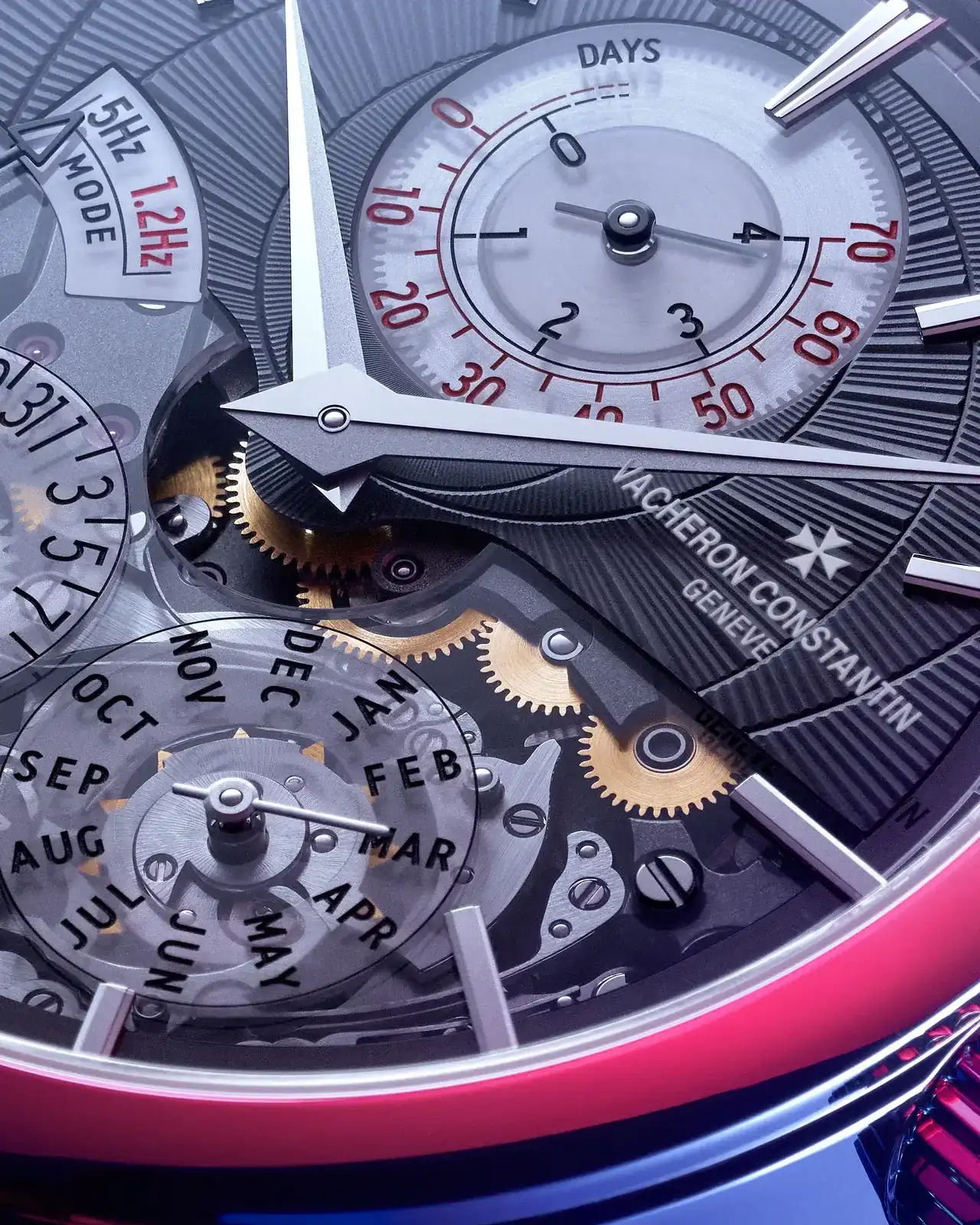

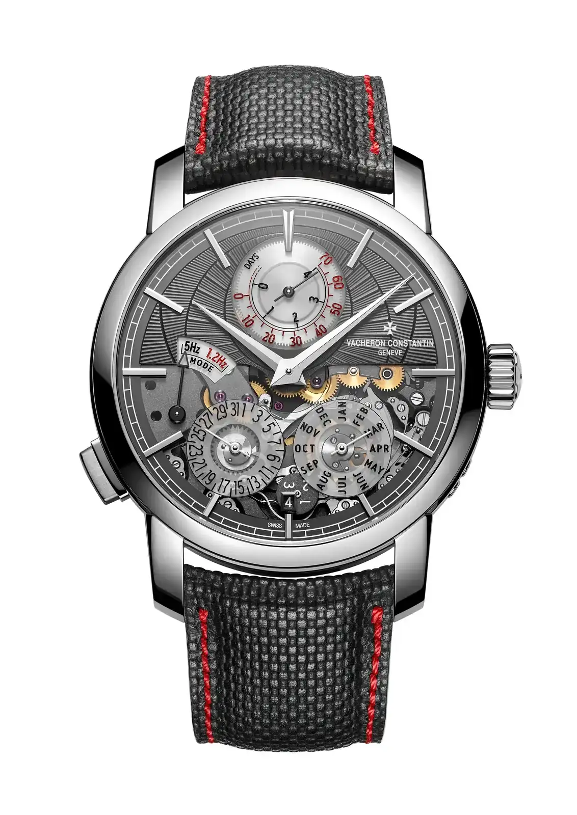

Vacheron Constantin recupera y evoluciona una de sus propuestas técnicas más singulares de los últimos años con el Traditionnelle Twin Beat Calendario Perpetuo, una pieza que lleva al terreno de la relojería práctica una solución desarrollada originalmente en 2019: un movimiento capaz de trabajar a dos frecuencias distintas para gestionar de forma mucho más eficiente su reserva de marcha. En esta nueva evolución, el sistema alcanza una autonomía de 70 días en modo Reposo, cinco días más que en la versión precedente.

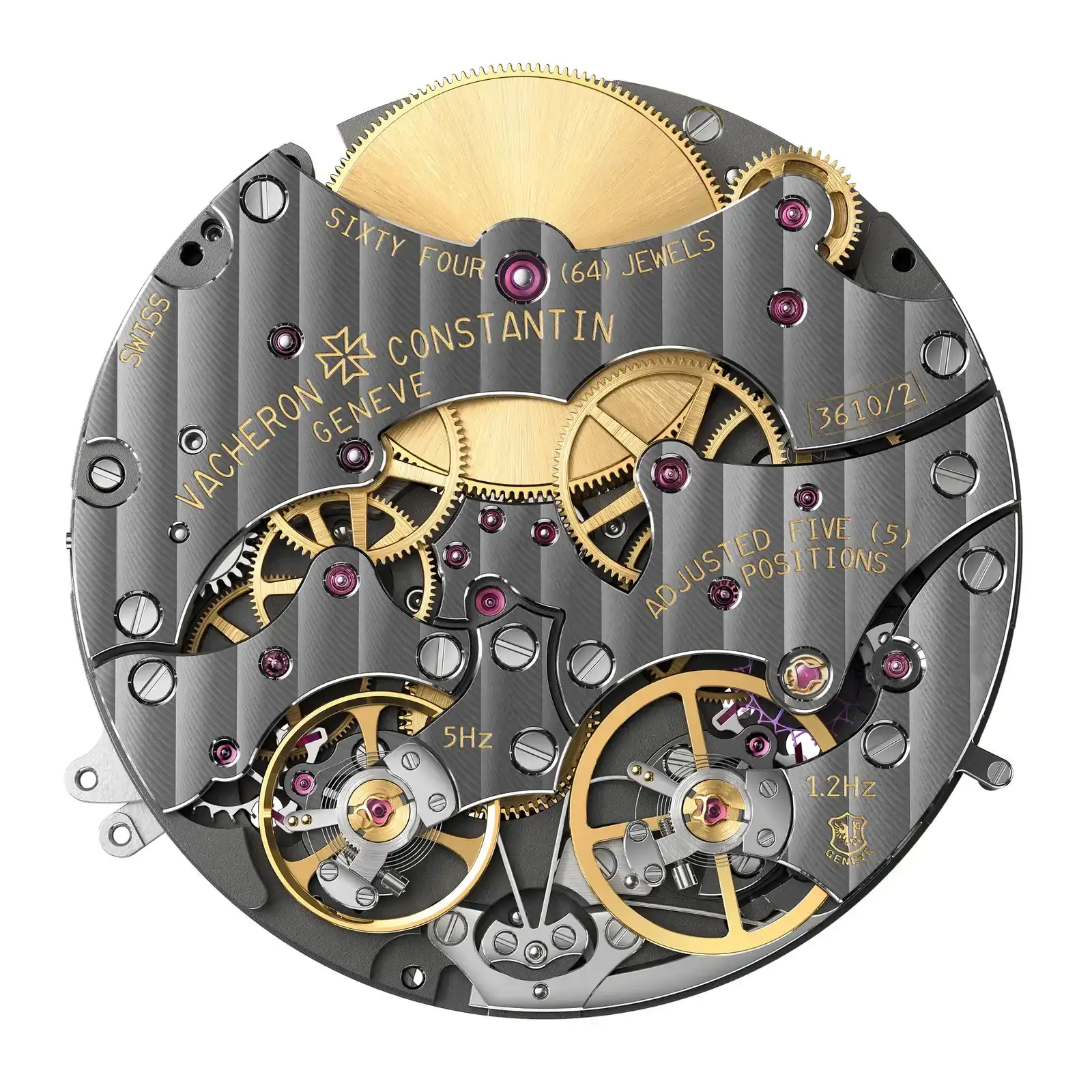

La clave está en el Calibre 3610 QP, un movimiento de cuerda manual con dos trenes de engranajes independientes alimentados por un doble barrilete coaxial conectado en serie. Cuando el reloj se utiliza, el sistema funciona en modo Activo, a 5 Hz (36.000 alternancias/hora), una frecuencia que permite mantener una elevada estabilidad del cronometraje y proporciona cuatro días de reserva de marcha. Cuando el reloj no se lleva puesto, puede seleccionarse el modo Reposo, reduciendo la frecuencia hasta unos inusuales 1,2 Hz (8.640 alternancias/hora) y prolongando la autonomía hasta 70 días.

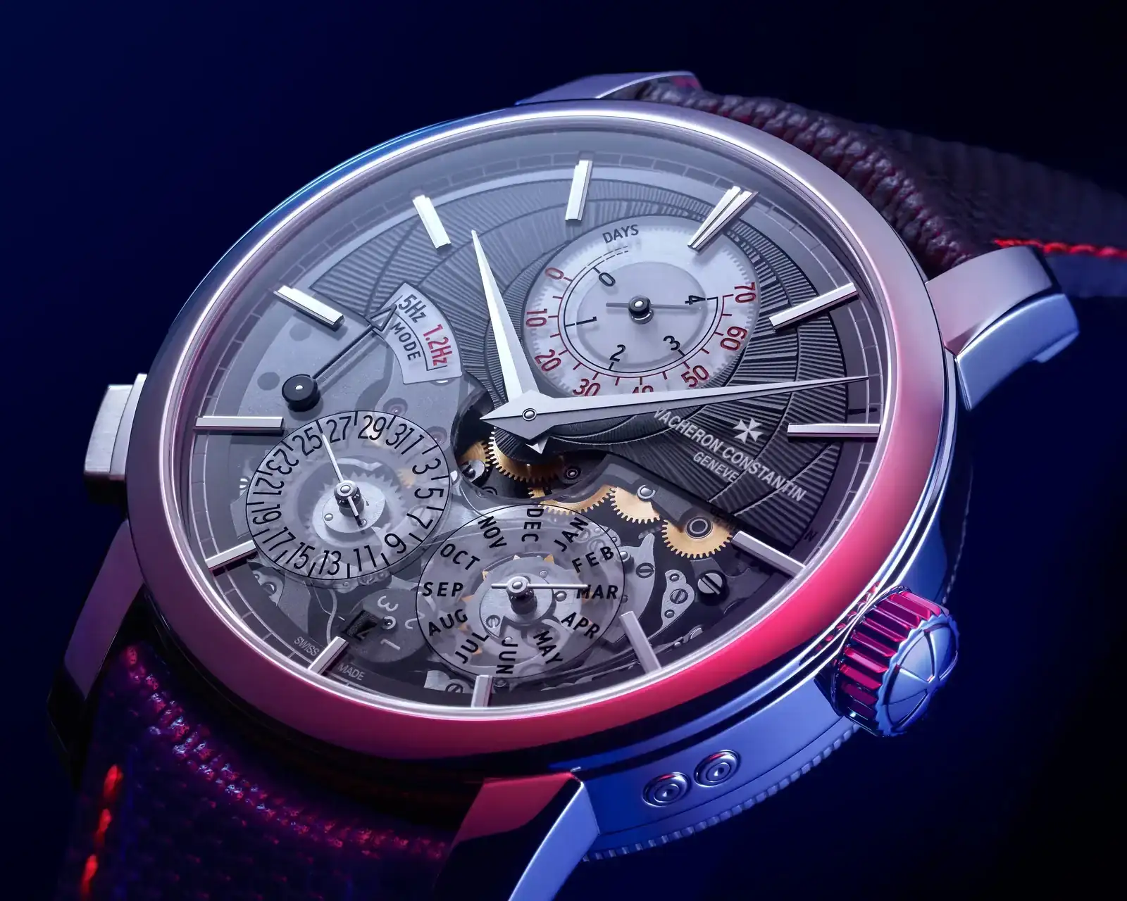

La transición entre ambos estados se realiza mediante un pulsador situado a las ocho horas, acompañado de un indicador en la esfera. La particularidad del sistema es que el cambio se produce instantáneamente sin interrumpir la indicación de horas, minutos ni calendario. La detención de uno de los volantes y la puesta en funcionamiento del otro se efectúan sin romper la cadena energética del calibre.

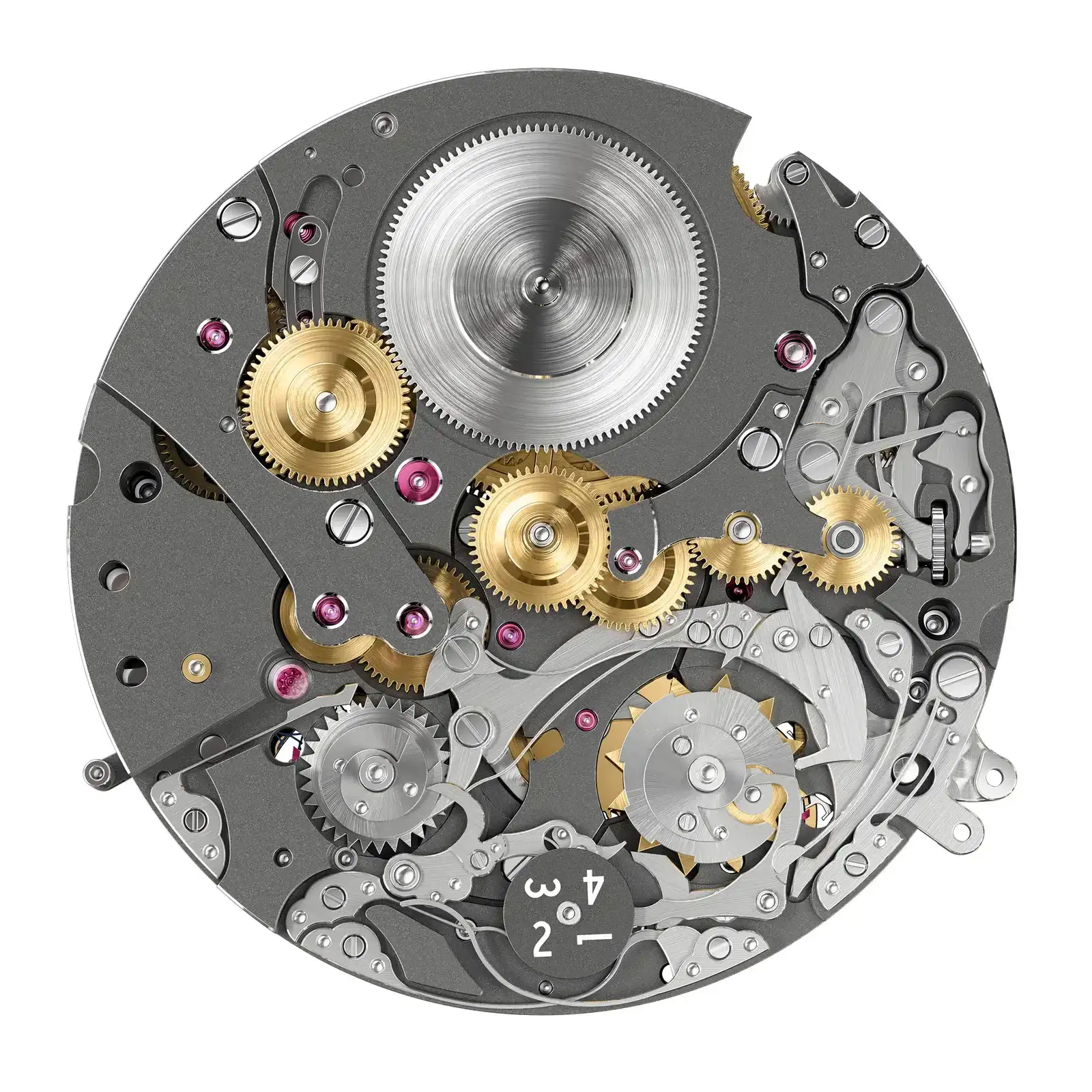

La arquitectura del 3610 QP, de 480 componentes y apenas 6 mm de grosor, incorpora tres diferenciales destinados a gestionar la compleja distribución de energía. Uno controla la transición entre ambos trenes; otro divide la energía procedente de los muelles y la dirige hacia el tren de 1,2 Hz; el tercero permite mostrar las reservas de marcha mediante una única aguja y dos escalas. Especial atención merece el volante de baja frecuencia, de mayor diámetro y equipado con un espiral específicamente desarrollado para trabajar a 1,2 Hz, con un grosor de solo 0,015 mm.
Vacheron Constantin también ha intervenido sobre el mecanismo del calendario perpetuo instantáneo. El salto simultáneo de sus indicaciones supone tradicionalmente un considerable consumo energético y puede afectar momentáneamente a la amplitud del volante. El nuevo mecanismo de doble engranaje requiere, según la Manufactura, cuatro veces menos par que un sistema convencional de salto instantáneo. Esta optimización es uno de los factores que han permitido añadir cinco días a la reserva en modo Reposo.

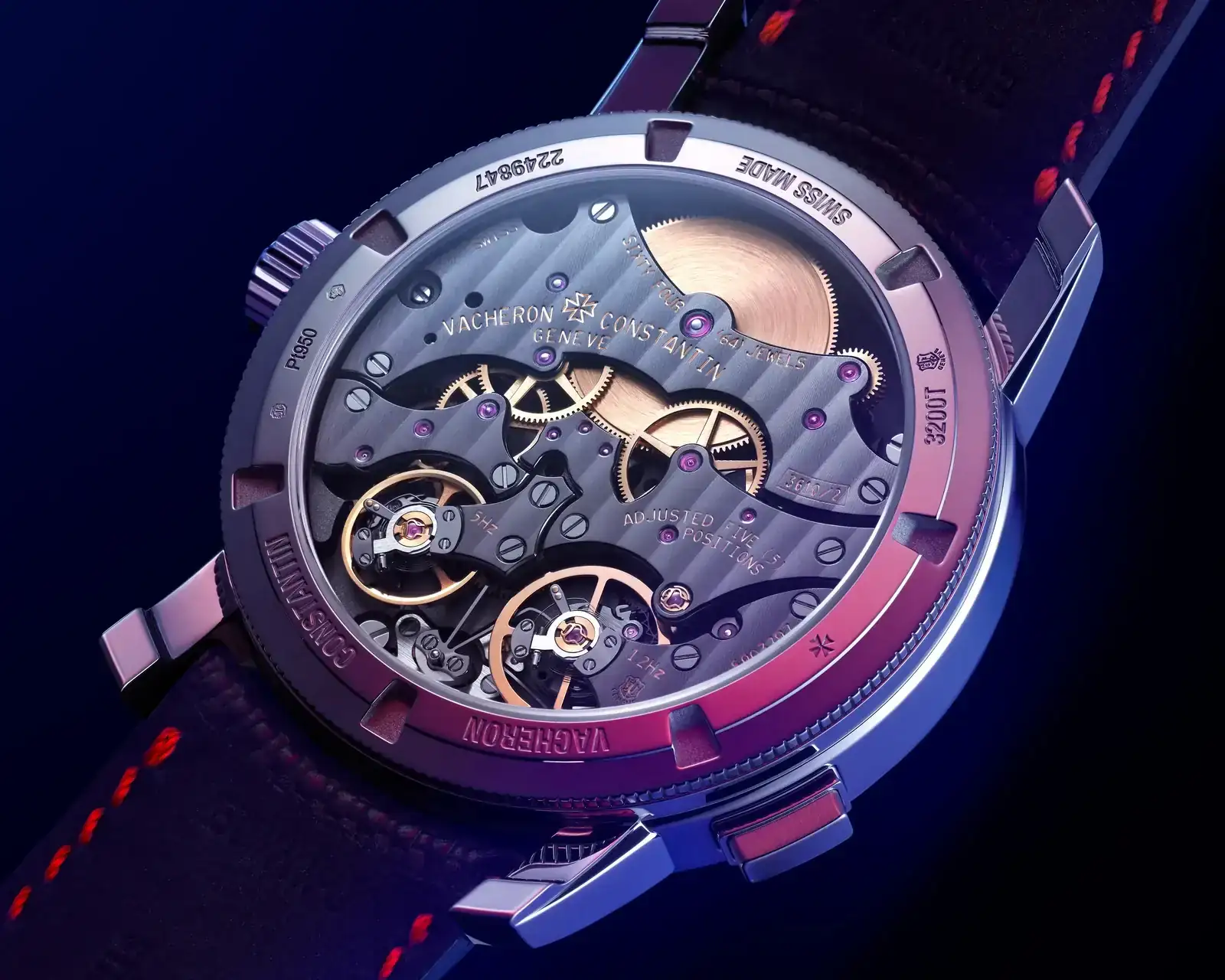

La mecánica queda parcialmente expuesta mediante una esfera de zafiro calada. La sección inferior permite contemplar la platina arenada con tratamiento galvánico NAC, mientras que la superior combina oro de 18 quilates, acabado gris pizarra y guilloché radial realizado a mano. En el reverso, los puentes biselados manualmente y decorados con Côtes de Genève contrastan con los componentes tratados en gris antracita y las piezas móviles en tono dorado.
El conjunto se presenta en una caja de platino 950 de 42 mm de diámetro y 12,3 mm de grosor, con fondo transparente, hermeticidad de 3 bar y certificación del Punzón de Ginebra. El resultado es un calendario perpetuo cuya verdadera innovación no reside únicamente en la complicación, sino en haber replanteado uno de sus principales inconvenientes: la necesidad de mantener el reloj funcionando durante largos periodos para conservar la información del calendario.
