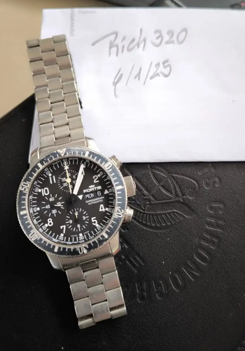

Hola y feliz dia de Reyes. Tengo el mismo problema con mi Fortis B42 cronograf. Pero en mi caso, adelanta mas de medio minuto al día. Alguien puede recomendar un relojero de los buenos para un mantenimiento total? Preferentemente en Valencia. Gracias.
