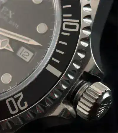

Lo cierto es que la rosca impide movimientos no deseados del cañón, y en ocasiones es necesaria (por la presión que ejerce) para que determinado tipo de juntas sea útil. Como la junta exterior de un Rolex Triplock, por ejemplo.
luxurytyme.com
El caso es que, por norma general, la rosca no se encarga de la impermeabilidad, lo hacen las juntas. Así, encontraremos relojes sin rosca a toda prueba:
