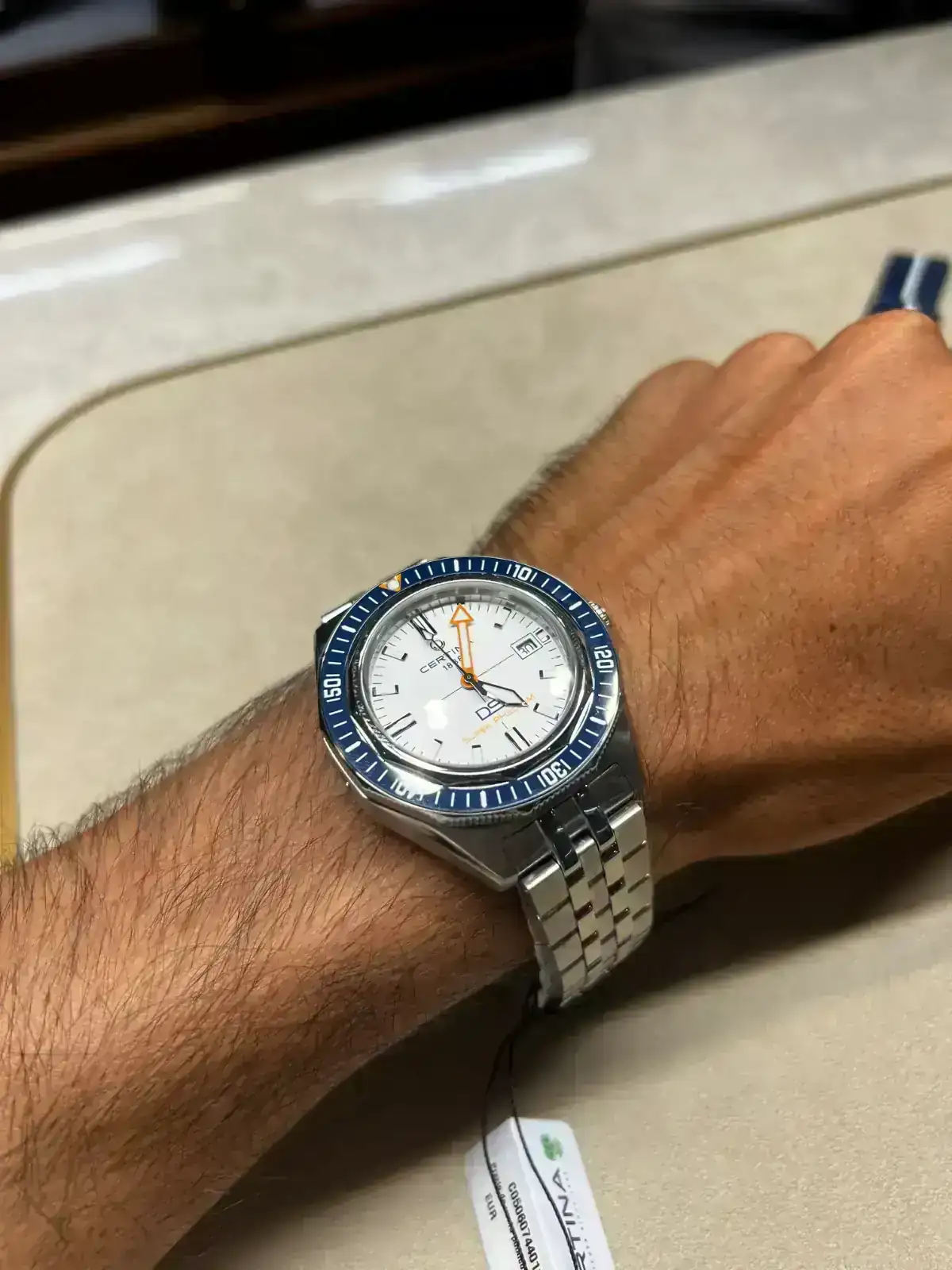

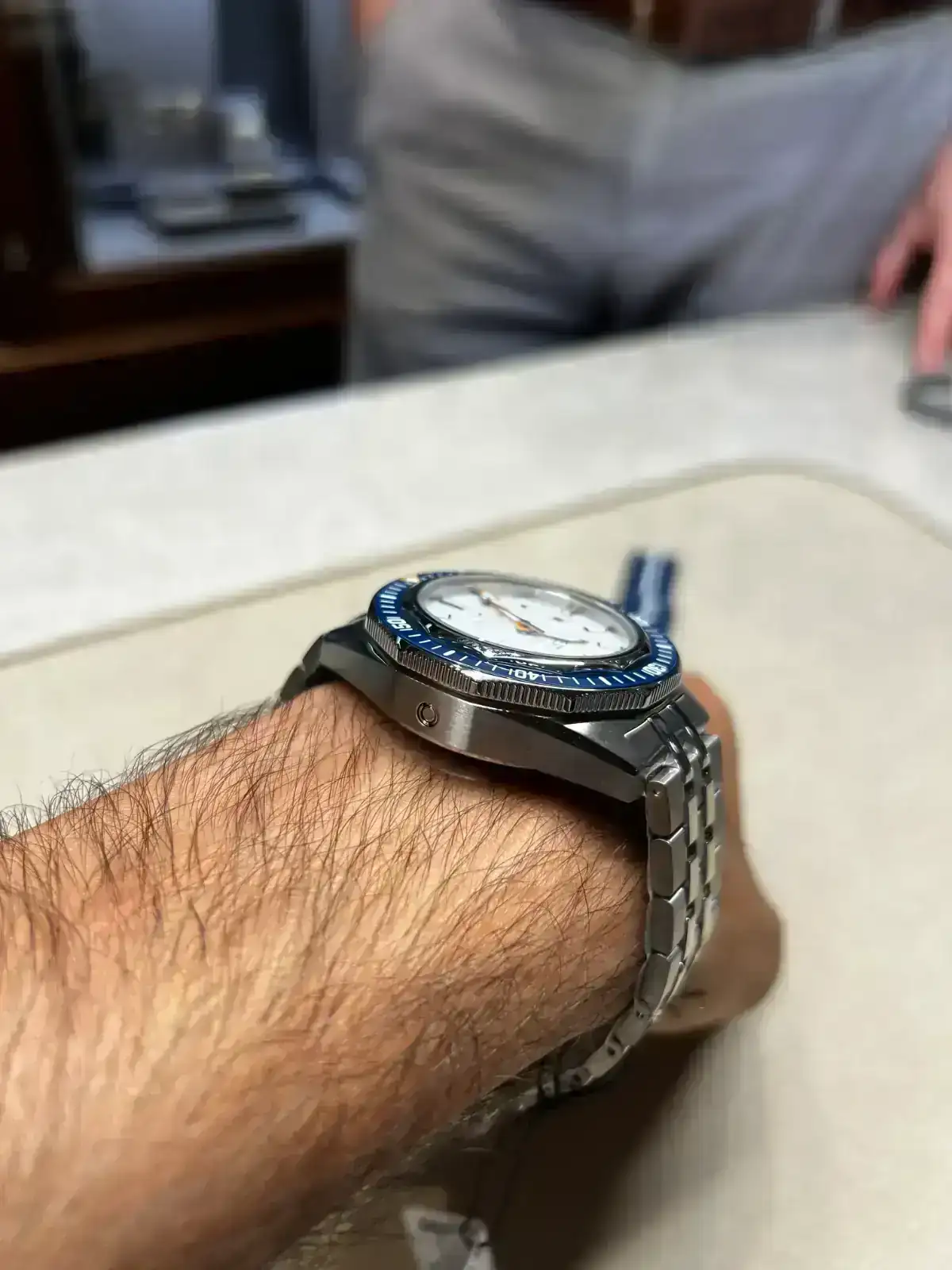

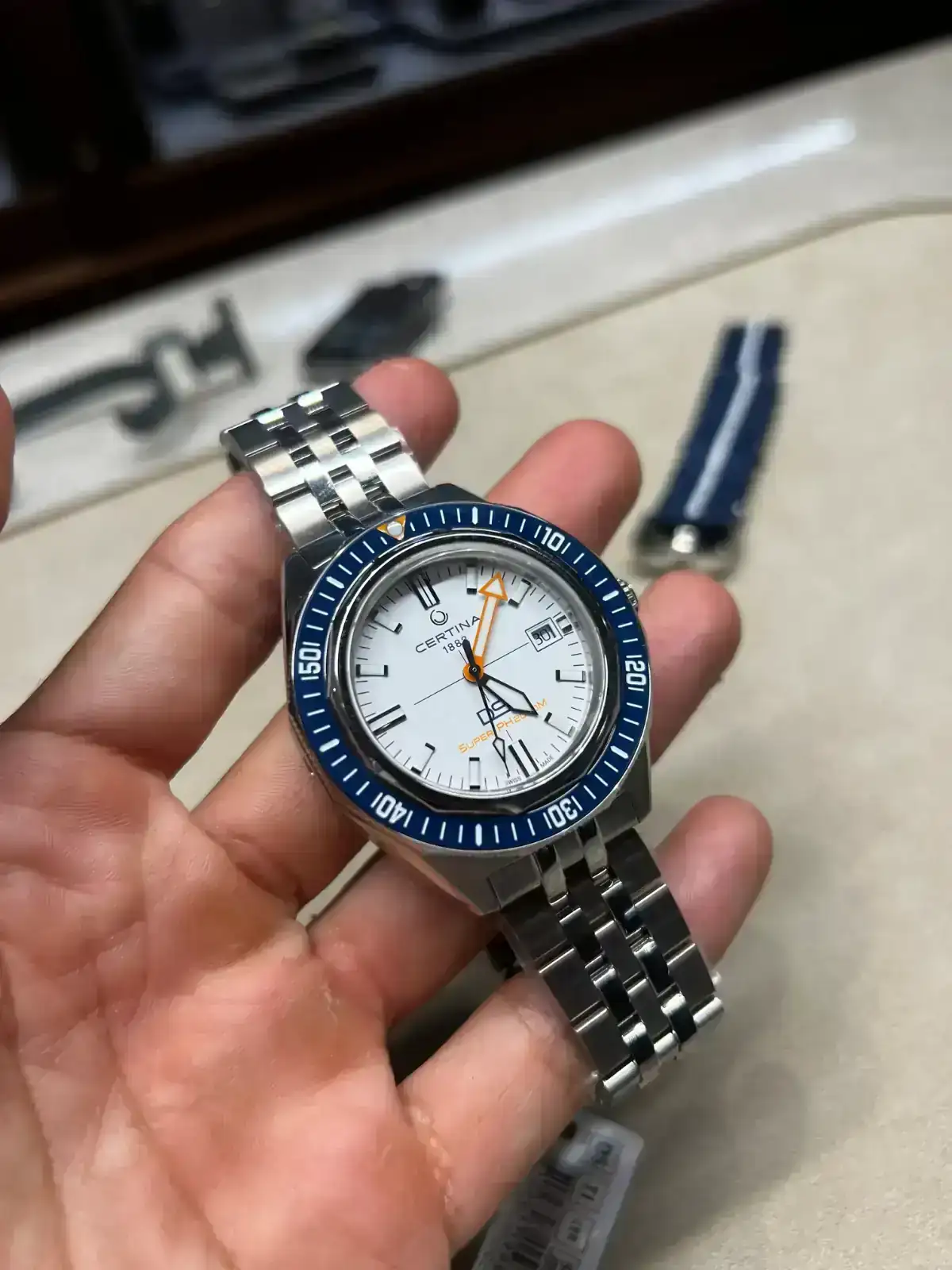

Pues hoy he ido a probármelo ya que le tengo ganas al amarillo para verano. Soy de muñeca pequeña, 17cm y lo he sentido muy cómodo. Se nota el papel del Ti, con acero sería otro cantar.
Como relojes contundentes tengo un a Tudor BB chrono, y diré que este lo he sentido más fácil de llevar. Si es más alto, pero tampoco lo voy a llevar con traje, es un reloj de verano por lo que camisa si acaso, irá remangada.
Las proporciones me han gustado, el facetado del bisel, las aristas de la caja, me gusta la estética.
El Armis pues sin más, nada a destacar, pero es que tampoco puede ser todo “la leche” que vale lo que vale… el cierre si me ha gustado, aunque lo he notado menos robusto que el que lleva un ds action. Será cosa del material, en todo caso viene con su extensión de buceo. Los pasadores son atornillados
En conjunto un buen reloj, el titanio lo hace accesible para los que tenemos poca muñeca, el estilo retro mola mucho, calibre powermatic 80… un producto muy equilibrado para su pvp más posibles descuentos… personalmente voy a ver si cazo uno

El blanco me lo estuve probando y tiene muy mala legibilidad, se confunde la esfera con los índices.

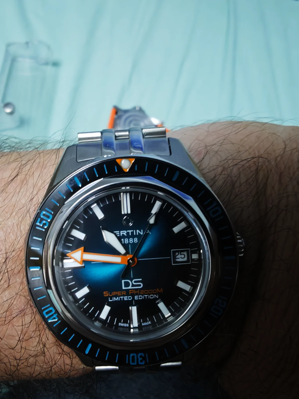

Buenos dias. A mi me llegó hace una semana el que tiene la esfera turquesa degradado. Es muy bonito. Para mi la única pega es que la corona es un poco pequeña para ser un diver. Lo demás una pasada.
Ver el archivos adjunto 3523035
Muy chulo, este sería mi elegido, si tienes más fotos con más luz encantado de disfrutarlas.
