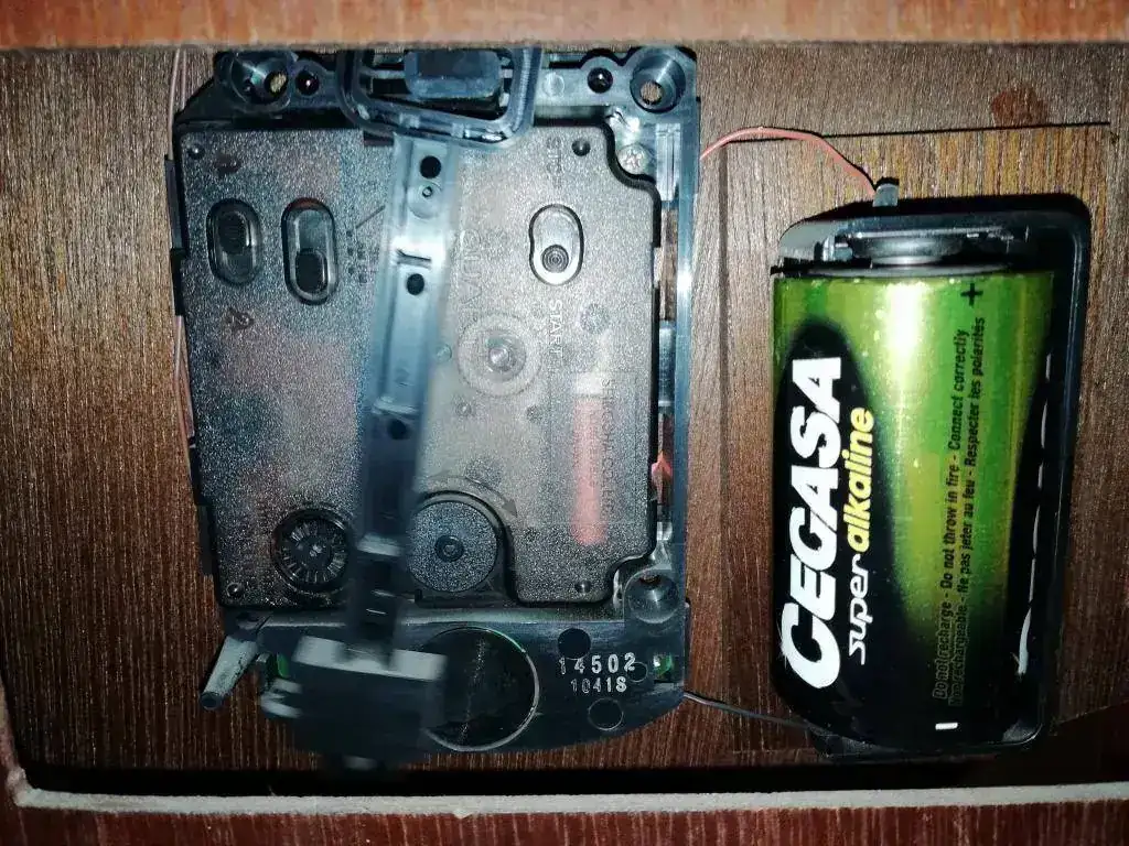

Hola,
Quisiera hacer una consulta por si alguien me puede ayudar. Necesito sincronizar la sonería con las horas de un reloj de pared de un Seiko Quarz Westminster Whittington (SEIKOSHA NO (0) JEWEL QUARZ). Lo que ocurre es que el sonido está desplazado de las horas. Alguna ayuda para poderlo sincronizar?
Gracias,
Juan

Hola Juangafa, cual es la manecilla que no que esta desplazada con relacion a la soneria ?,,,o son las dos; has abierto la maquina para hacerle algun ajuste?
Juangafa ¿Has probado a quitar las agujas cuando se produzca un toque y volver a colocarlas en la hora que ha sonado?

Pedro, esa seria la respuesta correcta, pero a veces la manecilla de minutos encaja en cuadradillo y entonces hay que mirar a ver si la sulucion puede ser esa

Muchas gracias a todos los que habéis colaborado. Inicialmente la minutera es la que estaba fuera de lugar la he separado y no tiene cuadradillo, el sonido se encontraba 10 minutos retrasado de la hora concreta las 2 que había sonado, la he calado sin mover le eje a las 12 pero no me ha funcionado, de hecho, me he quedado sin sonido.

quitale la bateria o pila deja descargar un tiempo los condensadores y vuelve a conectala, suelen recuperar otra vez la soneria
Esta si ha sido la solución, muchas gracias por tu ayuda.
