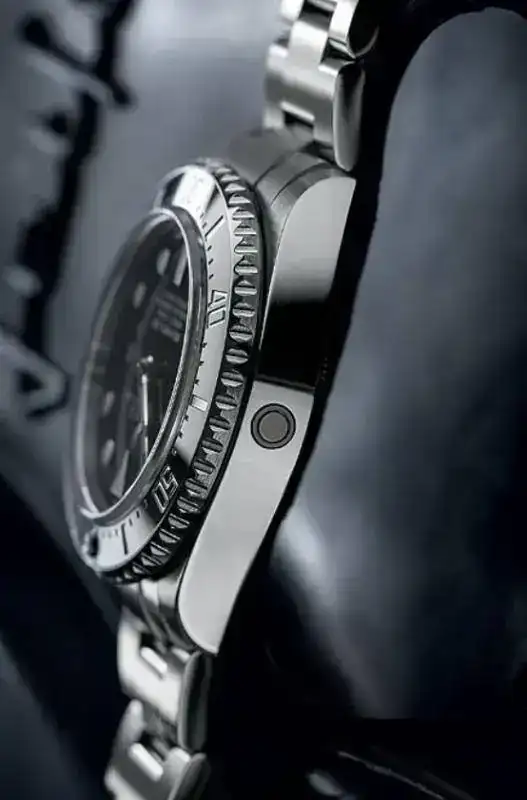

No entiendo por qué se hace siempre ese hincapié en lo de "bucear a altas profundidades" cuando la válvula sólo tiene función... ¡cuando no estás buceando! (al menos, la historia, si bien no lo indica explícitamente, lo da a entender, que ya es algo).
Y, por otra parte, también hay relojes aptos para el buceo de saturación que no requieren dicha válvula (como el Seiko MM300)... igual el problema no está en la caja, sino en sus sellos.

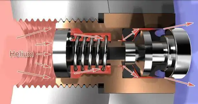

A la primera pregunta, a grandes profundidades se requiere mezcla de oxígeno con Helio y es precisamente el Helio el q entra o puede entrar dentro del reloj; el buzo entra en una cámara de compresión primero para adaptarse a la profundidad, trabaja con el reloj en el agua, pongamos a los más de 500m en los q el récord bajo el agua y posteriormente regresa a la cámara a descomprimir y es entonces, durante la descompresión cuando actúa la válvula.
A la segunda cuestión, lo de relojes para buceos en saturación SIN válvula, sería otro tipo de diseño que TEÓRICAMENTE funciona no permitiendo entrar al Helio, quiero pensar que son efectivas pero seguro que a costa de cajas más gruesas, pesadas, complejas..., como lo fue en su día el ploprof de 600, q curiosamente en su reaparición como 1200 SI le pusieron válvula.
Si la empresa de referencia en el buceo profesional de saturación es Comex, la referencia como reloj profesional en estos trabajos es el SD.
Los otros diseños funcionan? Se supone que si (digo supone porque nunca he leído sobre trabajos reales con ellos, q no dudo los habrá) aunque por sí acaso yo llevaría el que está más q probado.
También estária la teoría de llevar un reloj sin válvula y durante la descompresión abrir la corona dado que estas fuera del agua y en teoría como la presión dentro de la carrura es mayor, haría el mismo efecto que la válvula... en cualquier caso, la válvula de marras tiene más de 50 años y ha demostrado sobradamente que es el método más fiable y empleado.
A la profundidad te adaptas rápidamente. Normalmente, por cuestiones logísticas, "te" bajan, pero eso no es estrictamente necesario. El buceo de saturación nace, no del coste de bajar, sino del de subir: no es razonable, cuando has acabado tu jornada laboral, tardar tres días en poder subir... cuando aún te queda trabajo para el día siguiente, así que te quedas ahí abajo. Por cierto que aun tratándose de una modalidad de buceo imprescindible a altas profundidades, es más habitual a profundidades "moderadas" de, digamos 80~150 metros y es excepcional más allá de los 300m.
En todo caso, es sólo a la hora de subir, estando a presión fuera del agua, cuando puede intervenir la válvula (si alguien tuviera la paciencia y los medios para hacer la descompresión directamente en el agua, como ocurre en buceo "directo", el problema no aparece). Reglamentaciones burocráticas y publicidad aparte, podría perfectamente existir un reloj 1000m no apto para buceo de saturación, como podría haber un 200m que sí lo fuese: profundidad y saturación son temas, aunque relacionados, independientes.
Y es el aire, no sólo el Helio (también te recomiendan quitarte el reloj cuando entras en una cámara hiperbárica en atmósfera de aire, no sólo de mezcla) el que ocasiona el problema, no por "colarse por los poros del metal", sino por colarse a través de juntas y uniones que están diseñadas para soportar gradientes de presión fuera/dentro y no al revés (los diseños compressor incluso usan ese gradiente de presión para su sellado). No es casualidad que en los modelos sin válvula son precisamente los sistemas de juntas y sellos, y no las aleaciones, los que son objeto de patente.
Hombre, eso de "teóricamente"... puede que menos famosos que los trabajos Rolex-Comex, pero Seiko también tiene un largo historial de pruebas de ingeniería/científicas y, por supuesto, sus relojes sin válvula han sido más que probados en ambientes reales.
Lo que hay que entender es que la válvula de sobrepresión es una forma ingeniosa y barata de conseguir el propósito perseguido (barata... de construcción, que luego esa válvula hay que mantenerla si se quiere asegurar su funcionamiento y, tiquití, a pasar por caja). No deja de ser curioso que, en este caso, se valore más la solución barata que la "poderosa" cuando se hace justo lo contrario al comparar, por ejemplo, los sistemas de levas frente a los de rueda de pilares en cronógráfos (dos sistemas cuya diferencia conceptual es básicamente la misma: conseguir el mismo resultado de forma ingeniosa y barata frente al procedimiento "de fuerza bruta").

El acero de un reloj no tiene absolutamente ni un solo poro, es más, es una cuestión que no procede.
Que la válvula es la solución barata, vamos a ver, a rolex el emplear otra solución no le cuesta nada, no es cuestión de dinero, es cuestión de que con una válvula tienes un reloj más pequeño y utilizable en el día a día.
En el reloj entra Helio, por supuesto que por las juntas, por donde va a ser, debido a que el Helio es una molécula muy pequeña y es por esto que se emplea muchisimo en la industria para ensayos de verificación de estanqueidad y verificar que no hay grietas, poros, etc. pero en uniones soldadas en equipos a presión.
El hilo es bien claro y explica de manera sencilla y corta donde nace el problema del Helio y el nacimiento dela valvula.

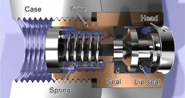

En cuanto a la propia válvula, originalmente Rolex y Doxa desarrollaron la válvula y Rolex posteriormente evolucionó la suya, siendo en esencia el mismo principio.
Omega utiliza un diseño diferente en general con una válvula que hay q desenroscar (el ploprof original es de caja estanca y el actual de válvula similar a la rolex pero distinta a smp300 o PO), Breitling una del tipo del SD, Seiko directamente apuesta por carruras estancas a la entrada del Helio.
Efectivamente cada uno sigue un camino, lo bueno de la válvula es que permite diseños más livianos si lo comparamos con diseños de carrura estanca que requiere carruras más gruesas.
Nada es mejor ni peor mientras cumplan su fin de manera eficiente y fiable.

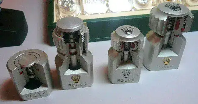

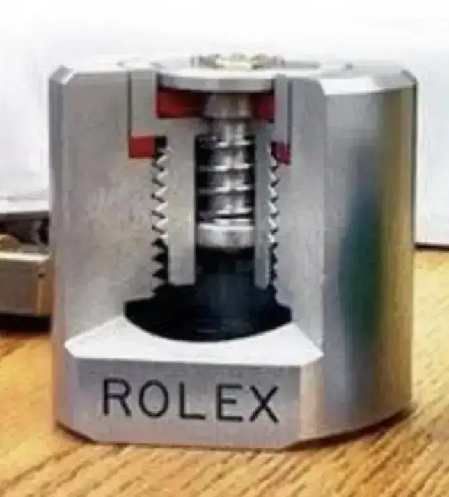

Ahora unas fotos del invento.

No obstante el gran nivel alcanzado hoy en día en buceo de saturación donde el buzo esta permanentemente asistido por los técnicos y ordenadores del barco nodriza ,hacen del reloj como herramienta de inmersión una pieza totalmente prescindible, y que lo de la válvula haya quedado como algo "vintage" con aire nostálgico, algo que bien refleja la publicidad de 1974 que muestras al inicio del hilo.
Creo que actualmente la principal función de la válvula es un argumento más para potenciar el marketing del estupendo SD; y de hacer una buena y efectiva publicidad en Rolex saben más que nadie.
Sí, coincido, nos suelen gustar los aparatos mecánicos, con engranajes, juntas, etc... etc... evidentemente una válvula de este tipo es un elemento más bien nostálgico, como dije antes en esos 1200 a mi personalmente me sobra alguno, pero eso sí, es un reloj absolutamente fabuloso y si además tiene una válvula que cuando la miras te hace soñar, mejor... "es el material del que están hechos los sueños"... tras mucho tiempo con el sub en mente, desde hace unos meses, he cambiado de objetivo...
En la actualidad pues confiar tu vida a un reloj mecánico con una válvula con gomitas y tal, parece un poco una locura, en este mundo lleno de chips y en el que parece que Marte está a la vuelta de la esquina.

Oskoka, gracias por las fotos son muy interesantes en particular me quedo con la segunda, me la guardo!
