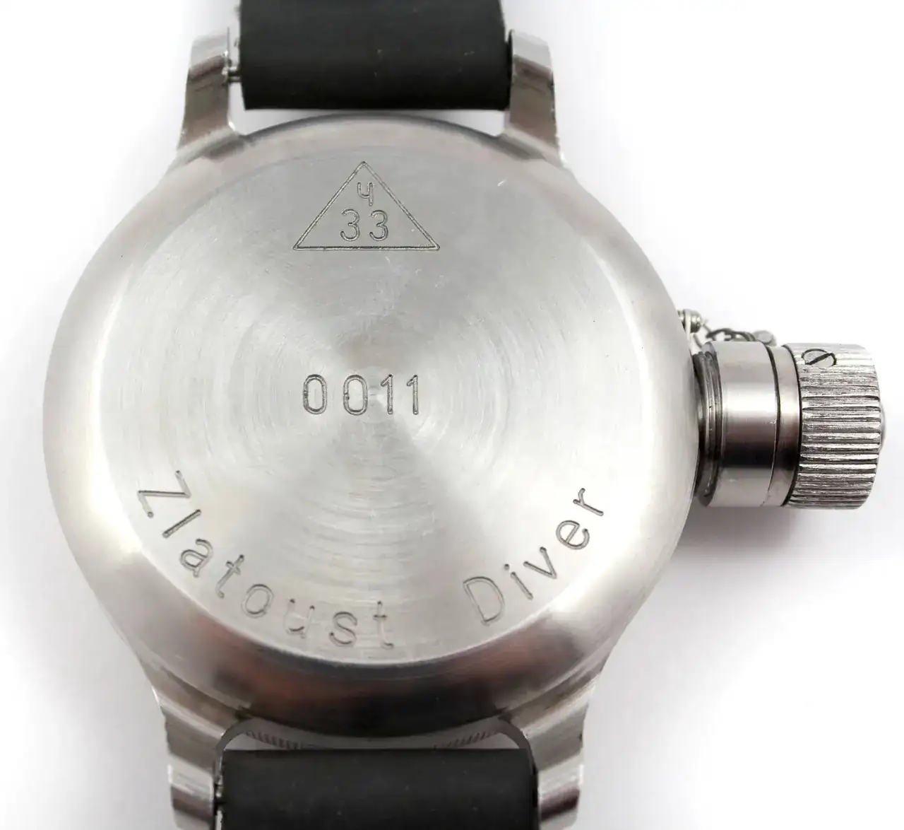

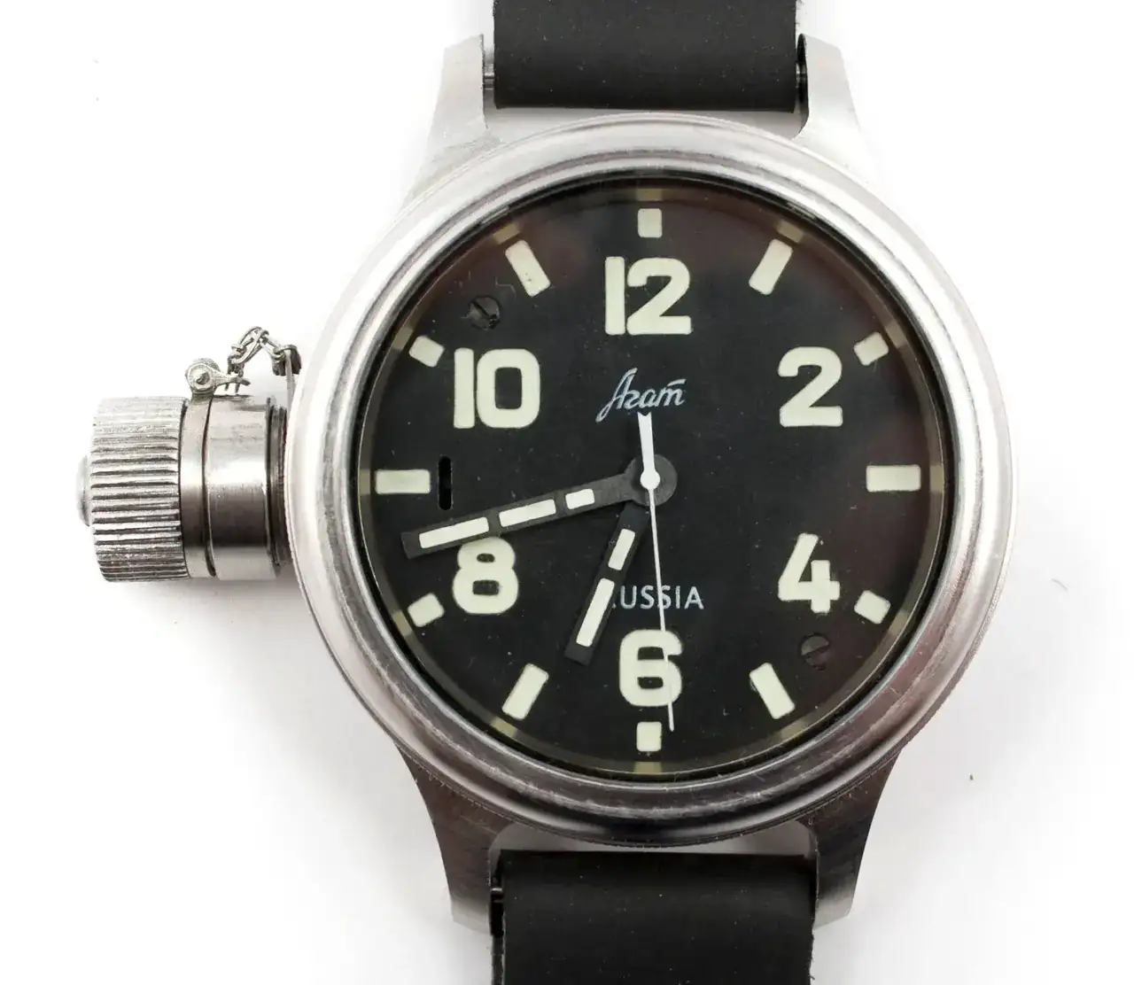

Sí eran a rosca Carlos,incluso las reediciones malucas estan que han hecho ahora lo son...:yuck::
ya se sabe que el mundo militar en ciertas cosas siempre ha ido paralelo y por encima, pero separado del civil,otra cosa es que lo patentaran para el tema civil,ahí ya no sé la verdad...
