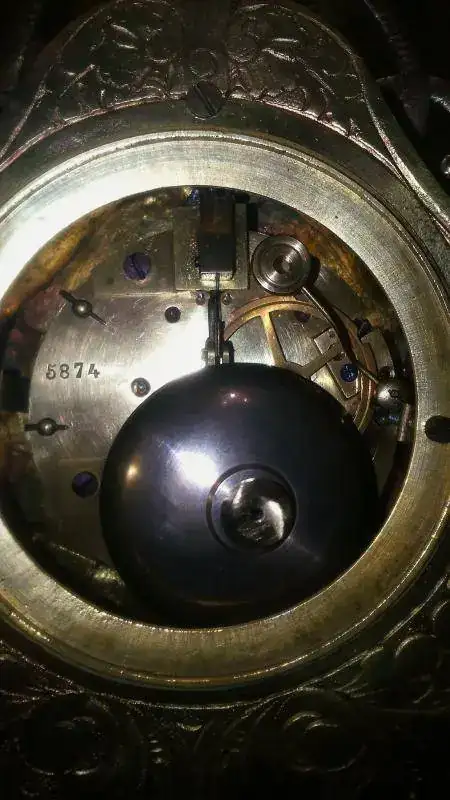

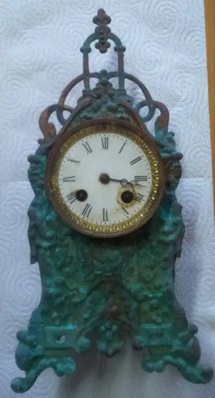

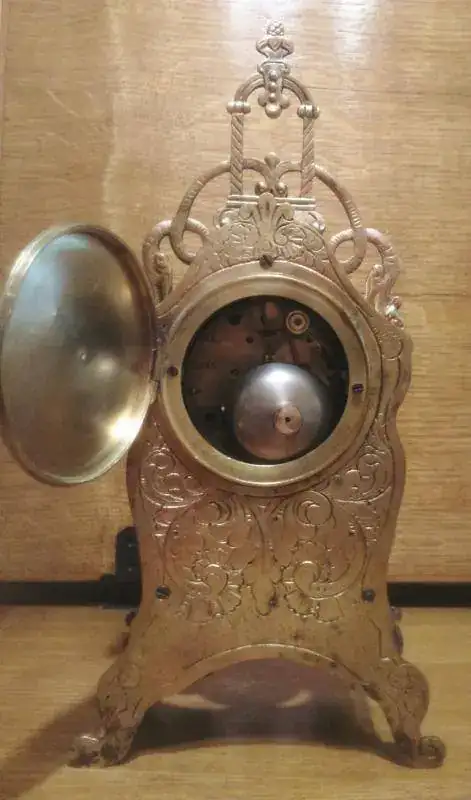

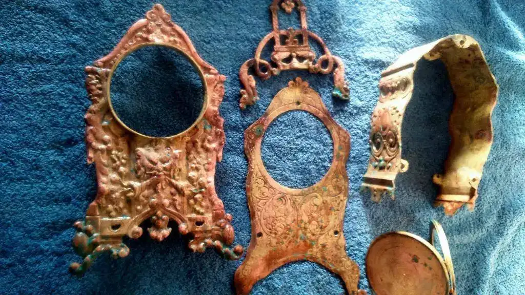

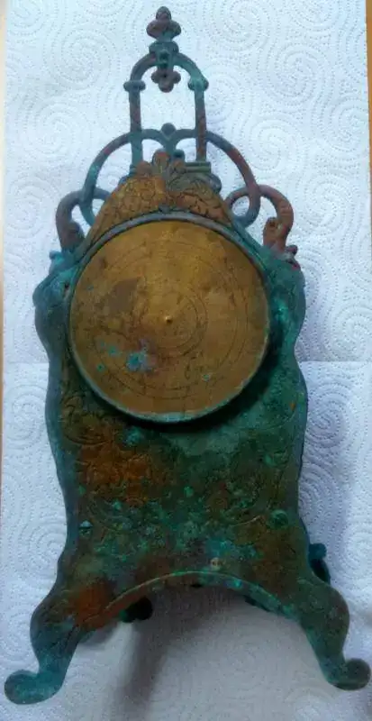

Hola amigos,ahora tengo mas trabajo y este va a ser serio
DSC_0250 (972x1799).webp DSC_0249 (929x1799).webp DSC_0252 (721x1799).webp DSC_0247 (978x1799).webp

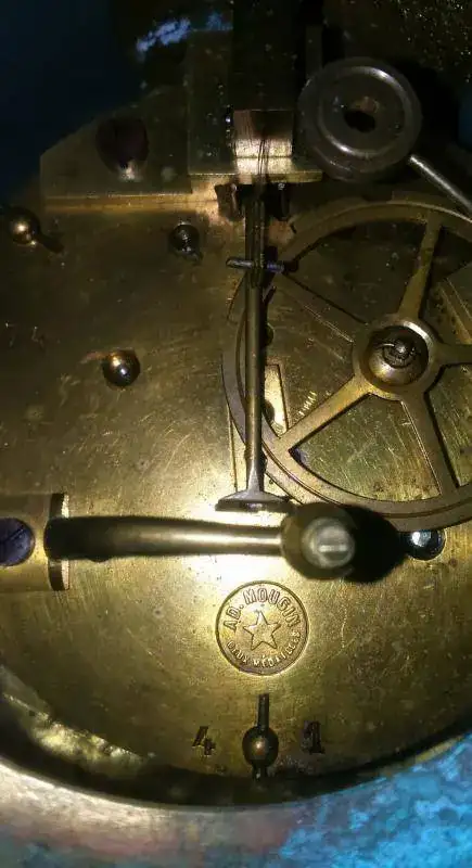

De todas maneras los movimientos Paris cada día me sorprenden;aun con el aspecto de la caja de haber estado en un ambiente corrosivo,se empeñan en funcionar,Ha sido quitar el pendulo y ponerse a funcionar:worshippy::worshippy:
Segun vaya evolucionando la restauración ire publicando los avances
Bonito reloj, y te espera un buen trabajo, parece en un estado lamentable, al menos el exterior. Esas máquinas París son una preciosidad.
Que los disfrutes y nosotros lo veamos restaurado como se merece.
José.

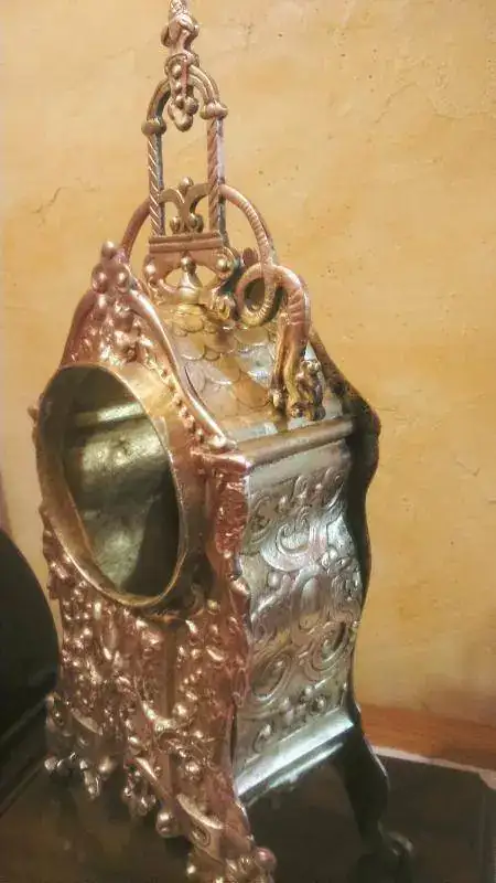

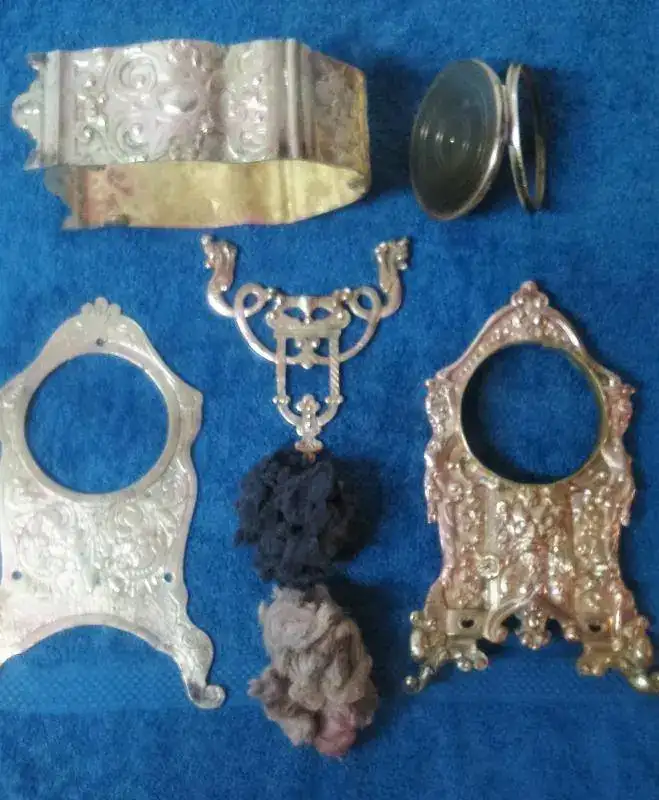

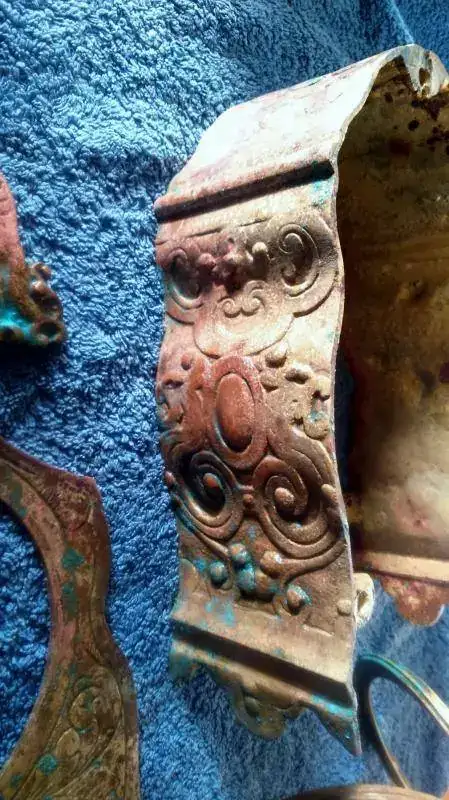

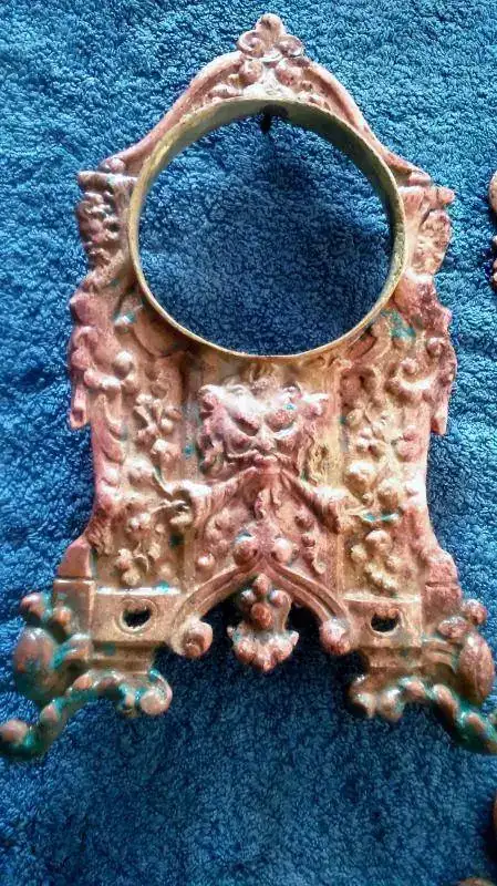

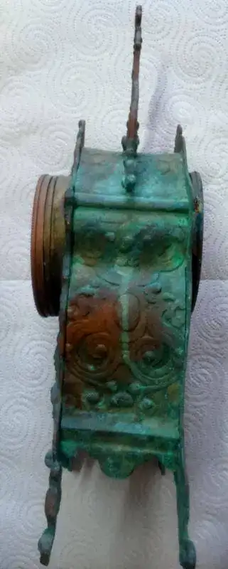

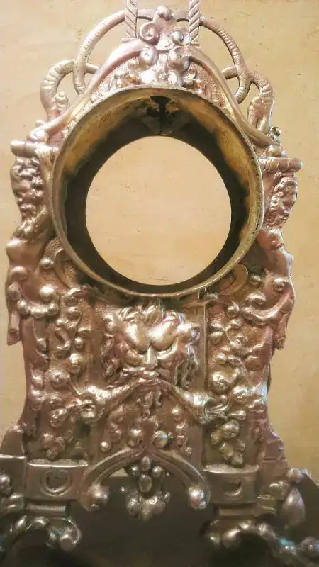

bueno amigos,segundo episodio.Este es el resultado de la limpieza con agua y aunque pueda parecer una salvajada CILIT BANG
DSC_0253 (1799x1012).webp DSC_0254 (1009x1799).webp DSC_0255 (1009x1799).webp

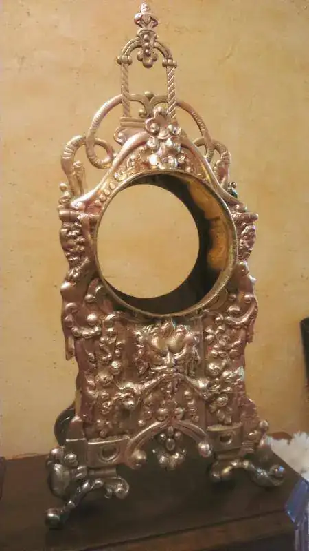

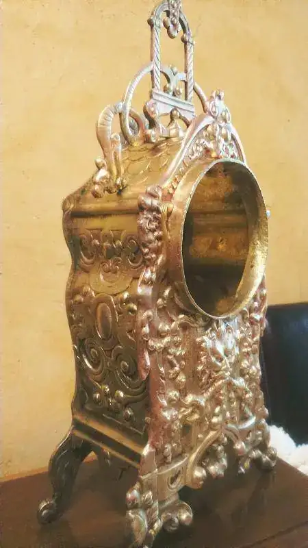

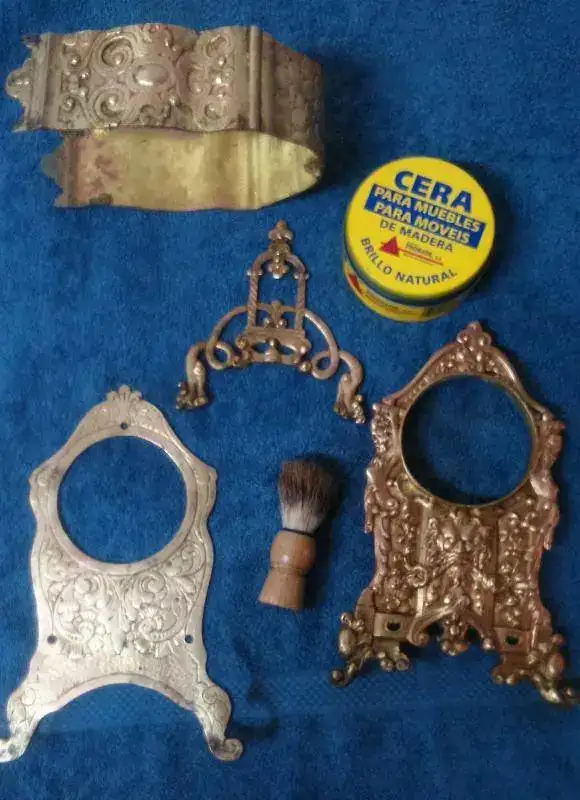

a continuación limpieza mecánica,lana de acero y bruñido con esparto
DSC_0257 (1482x1799).webpdespues toca aplicar ceraDSC_0258 (1304x1799).webp y tras un par de horas de secado...A la pulir la cera.
Este es el resultado final
DSC_0259 (1012x1799).webp DSC_0260 (1012x1799).webp DSC_0261 (1012x1799).webp DSC_0263 (1012x1799).webp
Esto es todo en cuanto a la caja,en breve le tocara al movimiento
Que diferencia. ¿Seguro que nos estás enseñando el mismo?. Es broma, menudo trebajito.
el cambio es notable. como habia cogido esa patina, seguramente ese bronce lleve mucho cobre.

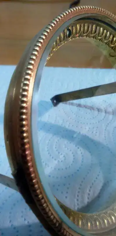

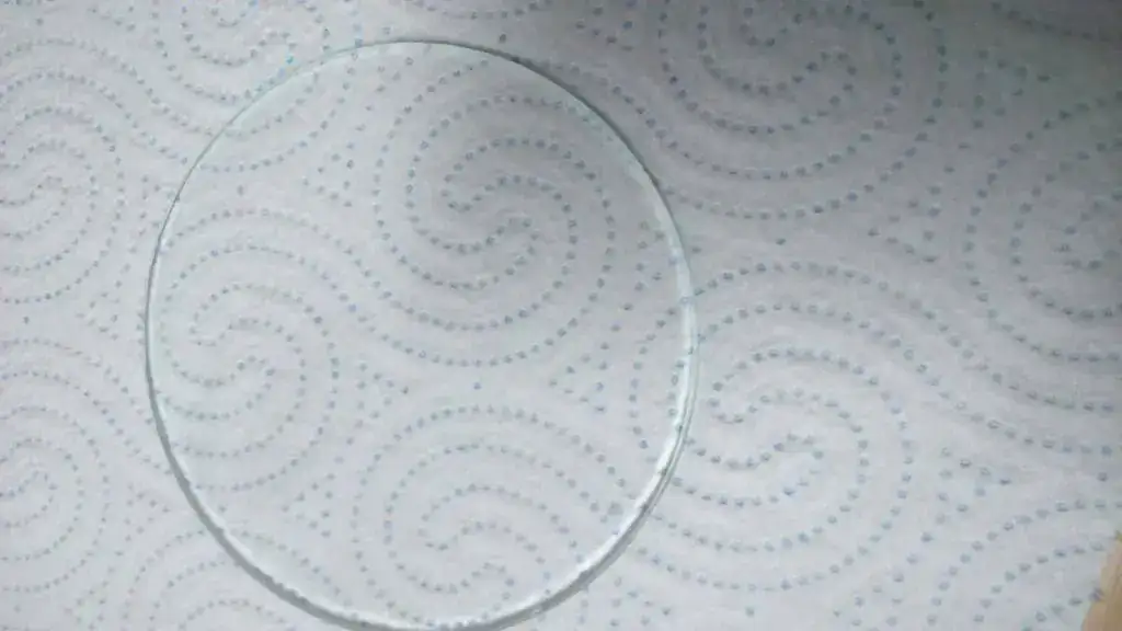

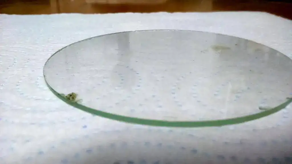

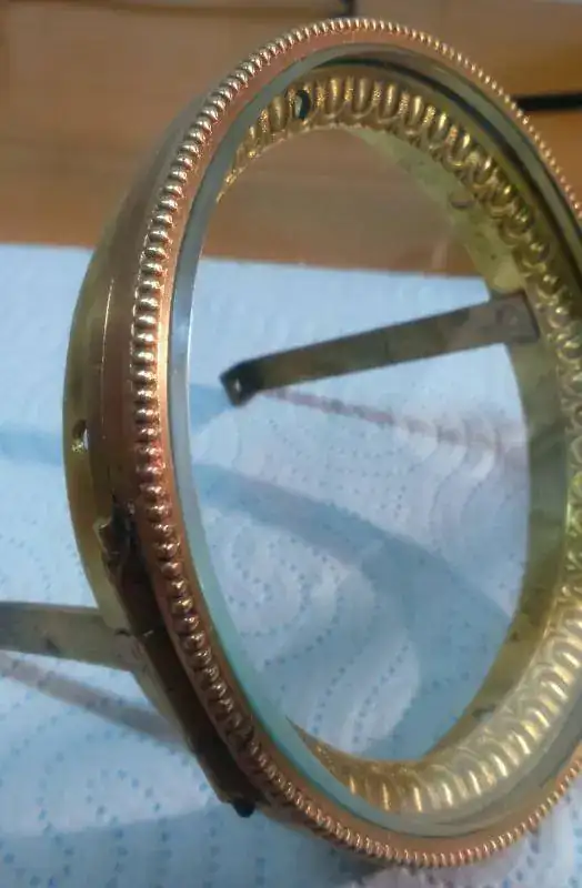

A lo largo de su sufrida vida este reloj perdió su cristal original,hasta este momento tenía instalado un vidrio de 2 mm que ademas tiene algún que otro golpe en el borde con el consiguiente astillado
DSC_0271 (1799x1010).webp ademas este vidrio no tiene ningún biselado y lo veo un poco pobre.
Así que toca hacer pedido al cristalero,el vidrio original es de 90,2 mm así que yo le pido un vidrio de 90,4 mm y 3 mm de grueso,la idea es comprarlo algo mayor que el marco de latón para ajustar y compensar las pequeñas deformaciones de la puerta

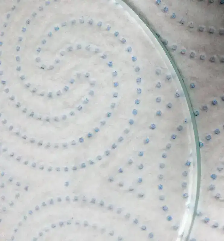

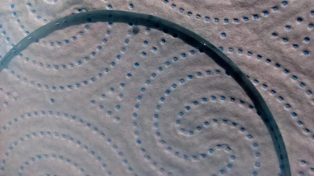

DSC_0265.webp vidrio sin biselar y ya empezado a ajustarDSC_0264 (1405x1514).webpbisel en proceso
DSC_0266 (1799x1011).webp el bisel ya esta terminado a falta de pulir
DSC_0267 (891x1799).webp DSC_0269 (1178x1799).webp Este es el resultado final,una vez pulido,limpio y montado en su marco

Realmente el proceso es muy sencillo,lleva tiempo pero eso ya lo daba por descontado.
Yo he utilizado una herramienta tipo dremel,interesa un modelo que empiece con unas revoluciones bajas,la mía empieza en 5.000 vueltas por minuto,con mas revoluciones se puede hacer pero la lija se calienta mucho y tiende a estropearse muy rápido.
A esta herramienta se le acopla un plato de lijado de goma sobre la que se fijan las hojas de lija que son autoadhesivas.
A continuación y fijando la herramienta para que no se mueva y tener las dos manos libres solo es cuestión de ir girando el cristal sobre la lija con el angulo en el que queramos dar al bisel.
Una vez que tenemos el bisel terminado este queda muy mate así que se sustituye la lija por una muela de pulir de goma abrasiva y volvemos al proceso de ir girando el cristal sobre la muela con el angulo que queremos pulir y ya tenemos un acabado casi transparente.
Si queremos conseguir el acabado transparente,sustituimos la muela de goma por una muela de fieltro a la que le aplicamos pasta de pulir y repetimos el proceso
Es un proceso lento,pero muy fácil de seguir y el resultado es espectacular,el reloj gana mucho con el vidrio biselado

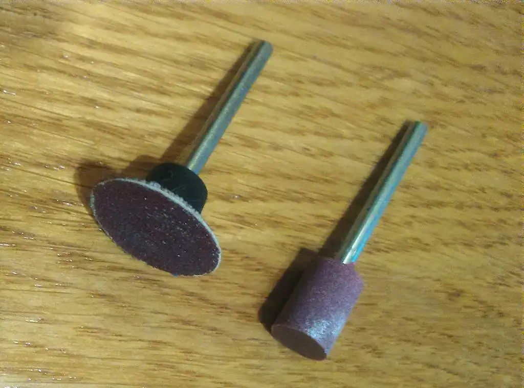

la primera lija de que grano es, y la muela de goma abrasiva no se cual es. puedes poner una foto......:clap:
Hola tonito,el grano de la lija es el que viene junto al plato de goma,aparentemente puede ser un grano 100,120,
la muela de pulido se denomina tambien poliflex,si preguntas en suministros industriales es facil de conseguir

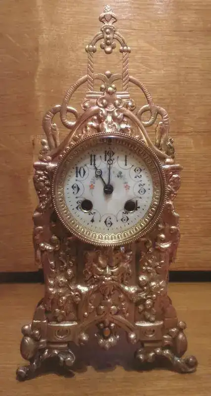

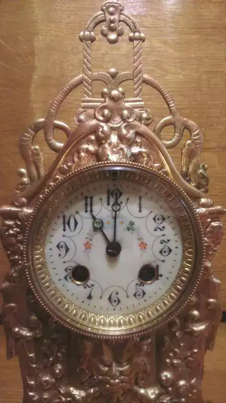

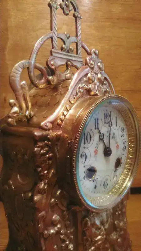

Bueno amigos,despues de poner a punto el movimiento ya he terminado con el montaje del conjunto,tenia una esfera de otro reloj que era compatible y el resultado del cambio es espectacular
DSC_0276 (960x1799).webp DSC_0277 (1012x1799).webp DSC_0278 (1012x1799).webp DSC_0279 (1012x1799).webp DSC_0281 (1060x1799).webp
realmente expectacular y rapida esta restauracion. la coleccion aumenta con buenas piezas...:ok::
:clap:Felicitaciones, excelente trabajo
Eres un artista. Excelente trabajo.
