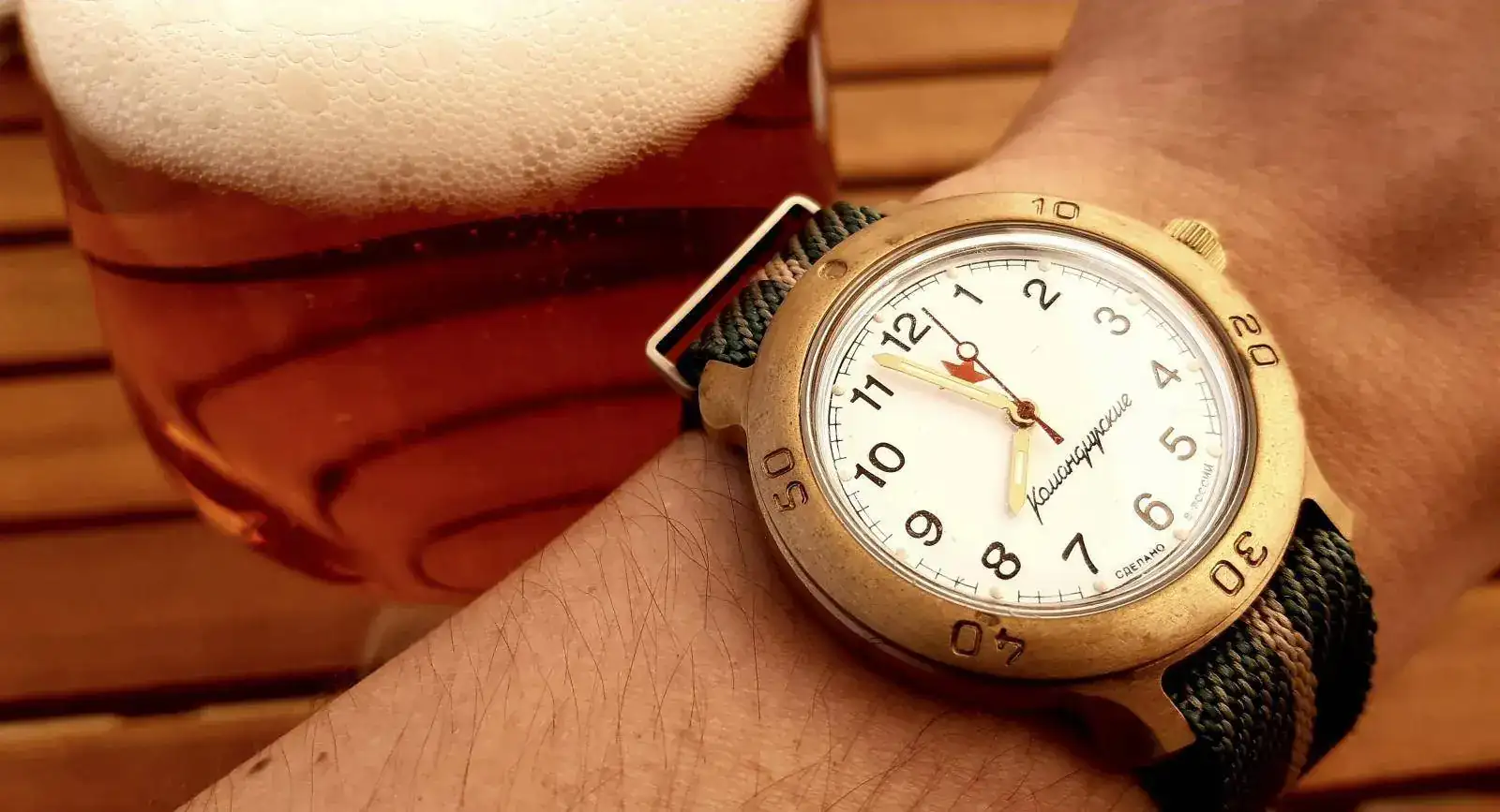

Tenía este brasstok cuyas agujas doradas no pegaban nada con el latón de la caja.
Como supuestamente eran de laton pensé que si les hacía lo mismo que a la caja, meterlas en salfuman, quedarían del mismo color.
Podía haberles quitado antes el lumen, incluso la pintura con un poco de disolvente. Pero no. Las metí directamente en salfuman.
Bueno, no metí esas, metí otras que había comprado con este plan infalible en la cabeza.
Media hora pensé.

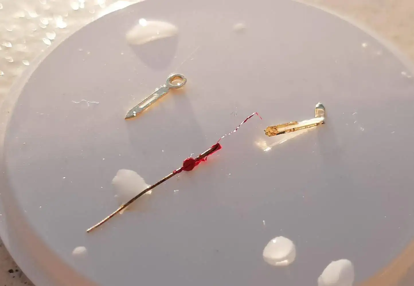

Me puse a otros menesteres y 24 horas después he sacado esto:
Medio desintegradas.
Ya sabéis una cosa que no hay que hacer.
Marius... lo tuyo no son cagadas, son salvajadas :laughing1:
A ver, la teoría era buena, ¿no?
Creo que ha fallado la ejecución.
Probaré de nuevo, primero disolvente para quitar pintura y lumen y luego salfuman.
Ya verás como la cago otra vez. Jijiji.
Marius.... así se inventaron las grandes cosas... Causando destrozos!!:laughing1:
Ver el archivos adjunto 861957
Jodó, vaya disgusto ::blush::
Pero hay algo que no entiendo... ¿Si las agujas ya son doradas, para qué meterlas en salfumant?
En teoría el salfumant sirve para eliminar el cromado y dejar el latón a la vista.
Si ya són de latón visto, si acaso, meterlas en disolvente para eliminar el barniz protector, y luego yema de huevo duro o vapor de vinagre para darles pátina...
Pero vaya, que a toro pasado, soy muy listo jajaja
Ahora ya sé qué no tengo que hacer para los brassstoks que tengo a medias.
Efectivamente, este topic va a ser muy útil para evitar errores que otros ya han cometido. Gracias!
Explico porqué lo he hecho así.
Las cajas de laton pueden llevar un recubrimiento de cromo (plateado) o de nitruro de titanio (dorado).
Y si las metemos en salfuman quitamos esos recubrimientos y queda el latón visto.
Pues como me dijeron que las agujas eran de laton pensé que las plateadas estarían cromadas y las doradas nitrurotitaniadas.
Y creí que debía hacer lo mismo.
Que conste que aún creo que se puede hacer. Pero hay que cambiar la técnica.
Tienes razón, porque es verdad que el dorado de las agujas es más parecido al oro que no al latón, y ese acabado debe ser el nitrurotitaniado (vaya palabreja te has inventado :))
Lo que pasa es que el cuerpo, el metal base de las agujas, debe ser hierro en lugar de latón y el salfumant se lo ha merendado...
Venga, a ver qué se te ocurre ahora ;-)
Es hierro, se pegan a un imán.
Jijiji. Se confirma entonces una de mis teorías, la teoría de que soy idiota.
Tenía un imán al lado y no se me ha ocurrido probar.
::bye::
Pues a buscar otras agujas. O le pongo las negras que le puse al principio y listo.
