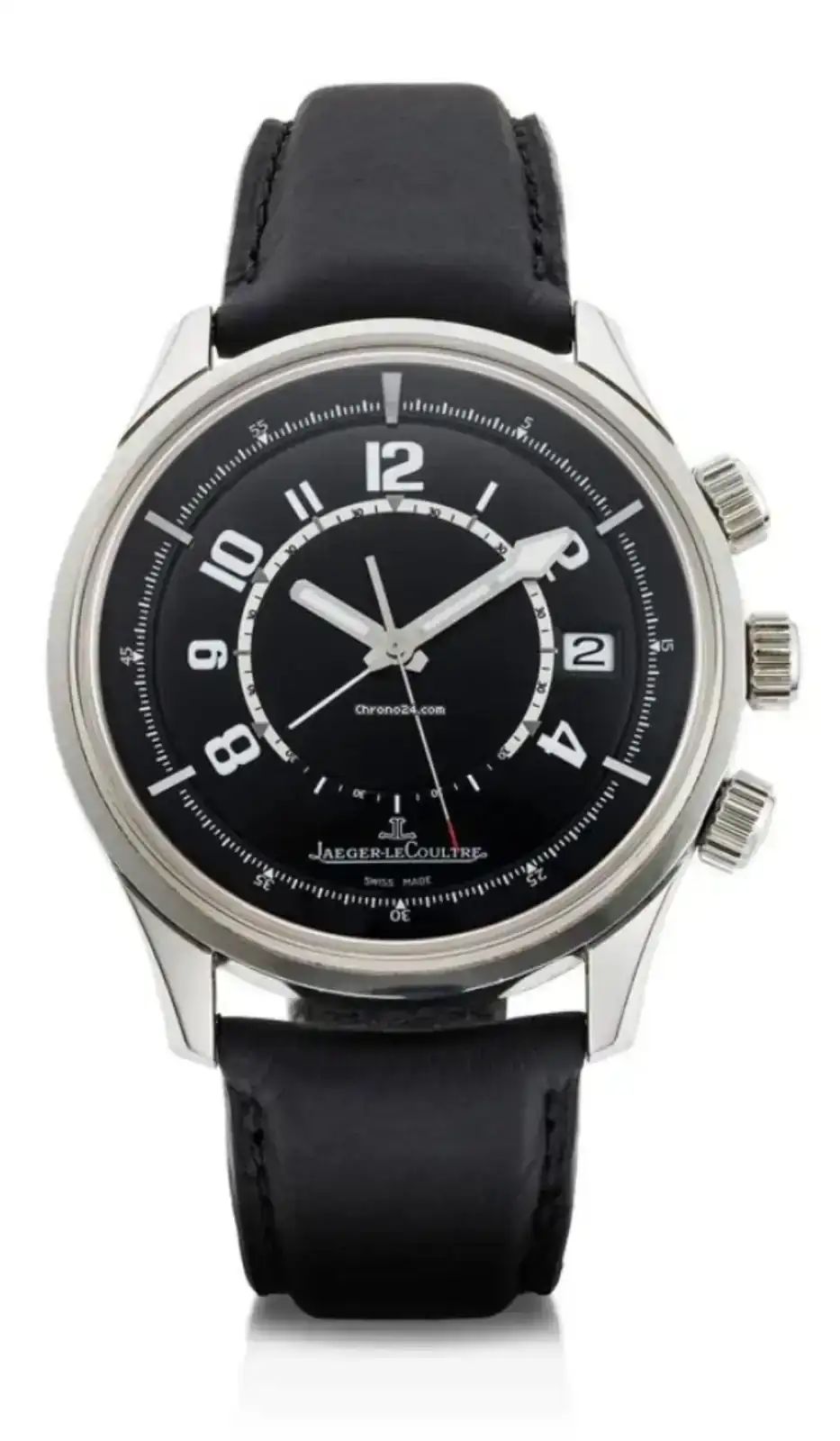

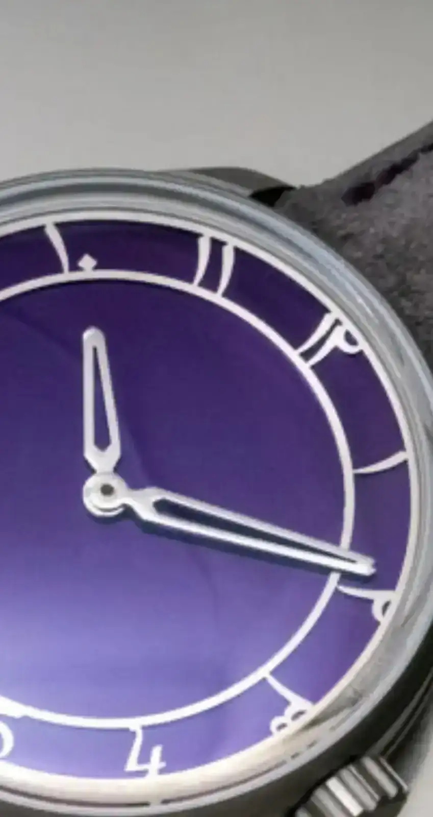

creo que se entiende... y ese JLC es otro buen ejemplo de esfera con secciones concéntricas respondienco a funciones específicas muy bien resuelta.

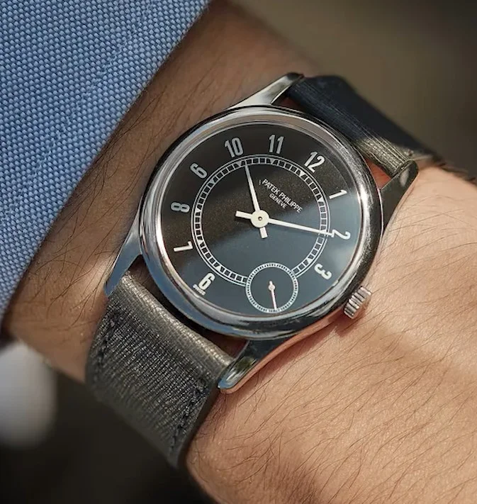

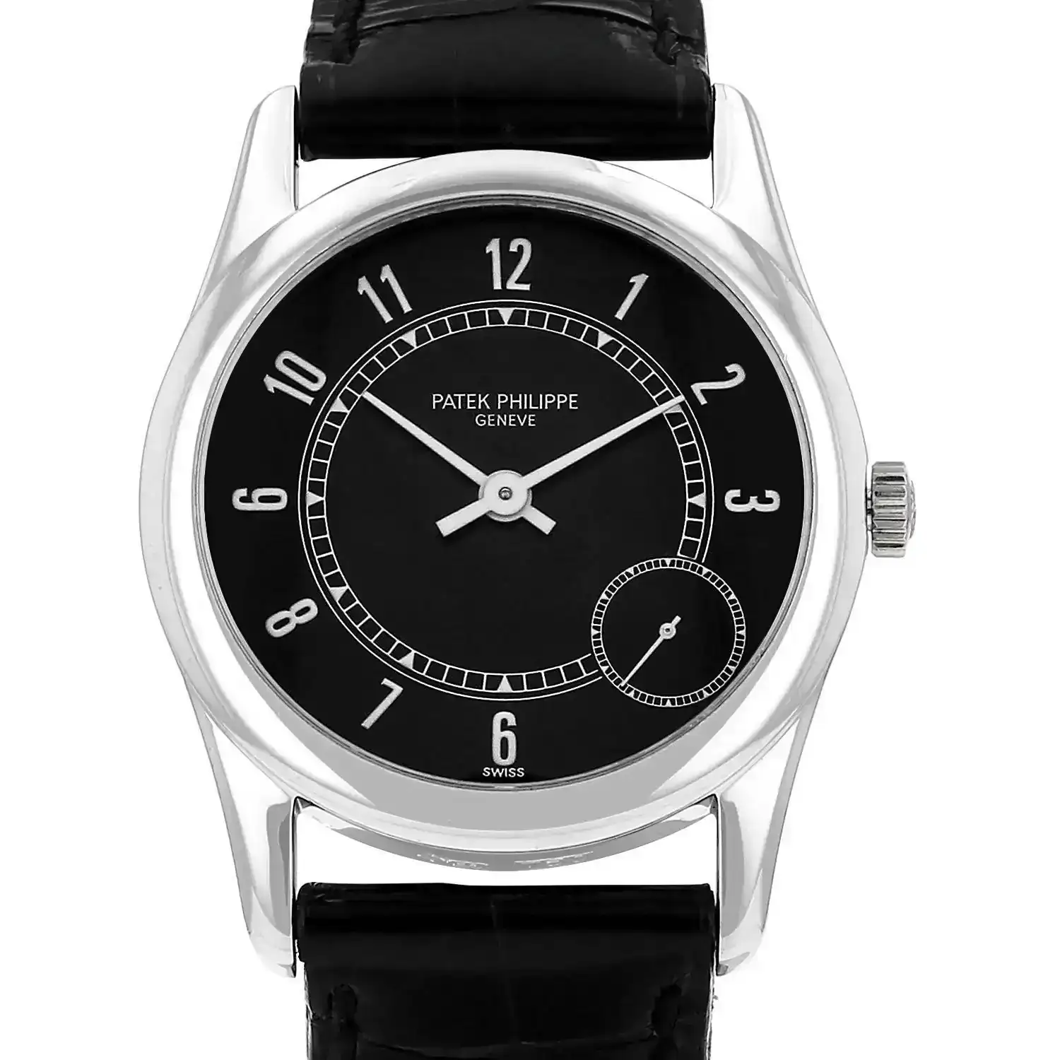

Por seguir con ideas, el PP Calatrava 5000G es algo más soso (e igual más realista). Con las horas*10 -en número- en el exterior y carril de minutos en el interior (+disco interior y segundera central y caja-agujas de SB).
Edito para añadir (pq los PP 5000 y 6007 son tan "racing"):
https://relojes-especiales.com/threads/patek-y-ferrari-o-por-qué-el-5000-parece-un-contador.566867/
Reacciones: arrola, Goldoff, Alex89 y 1 persona más

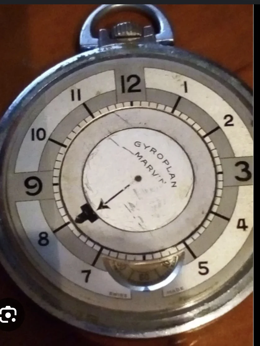

Gracias, ese es el concepto que tenía el gyroplan que siempre me fascinó, ejecutado solo en el segundero digo

El único pero que le veo es que la minutera y la segundera no apuntan a ningún carril o marcas de minutos/segundos
A mi lo que me da toc es que la minutera/segundera no se corresponda con las medidas de tiempo.
De acuerdo con vosotros (y con quien necesite ver que la segundera coincide en algún punto de la esfera o carril)
La solución nos la ha traído el compañero:
Si nos fijamos, el carril de minutos es exactamente como el nuestro pero con el tema ya solucionado. No se necesita carri exterior.En cuanto a superar el "sosismo", confío en el talento de Tiffany, la diseñadora.
Osea, que la segundera es el circulo central que gira, vaya.
Eso no va a ser posible, porque se necesitaría una modificación del calibre que se nos escapa: fíjate que la segundera es la última de las agujas en el cañón de ídem, de manera que para convertirla en un disco (y meterla debajo de la esfera) lo más probable es que se tuviera que partir de un calibre con segundos pequeños (que no tenemos), por no hablar de esa modificación, que no sería poca cosa porque la diferencia de peso entre una aguja y un disco es considerable.

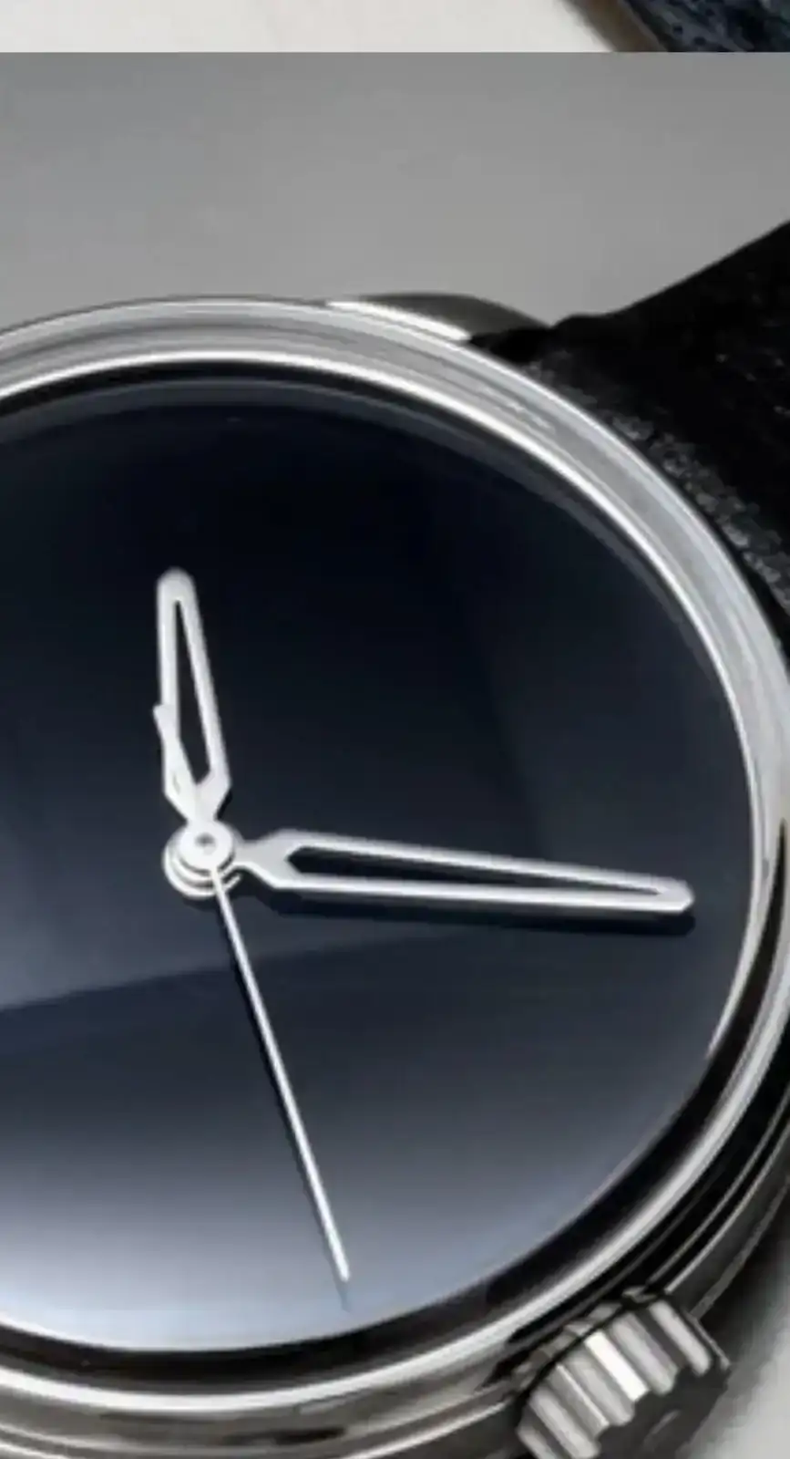

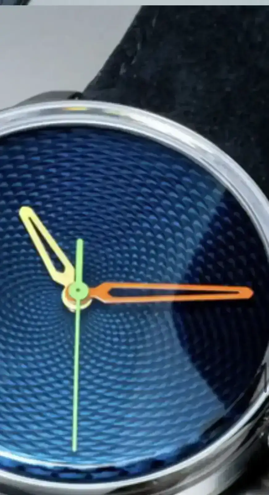

Sobre el lumen tengo sentimientos encontrados. En principio un reloj elegante no necesita lumen, pero sí contraste entre las agujas y la esfera para que pueda leerse en condiciones de baja luminosidad. Ahora bien, un reloj de Gentleman Driver sí debería poder leerse bien de noche sin llegar a ser un reloj de piloto de aeroplano. El contraste es más sencillo cuando el fondo es blanco y las agujas pulidas o negras, pero con fondo oscuro el problema es más peliagudo y las agujas deberían ser blancas o metálicas satinadas o rugosas para que recojan mejor la luz. O poner algo de lumen. No sé...
Reacciones: villamilo, Bisdulfo y Goldoff
Inserto un video en el que se aprecia bien esta circunstancia.

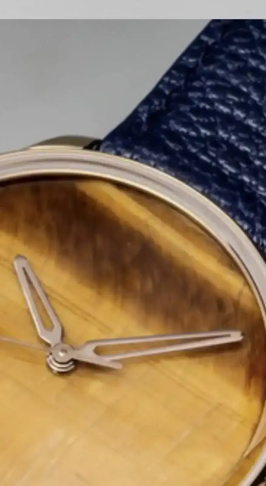

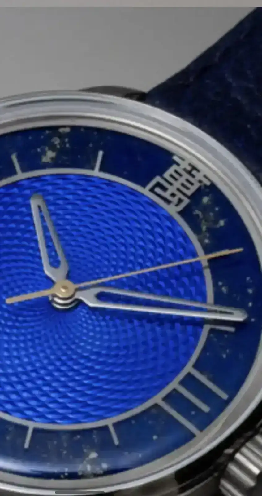

Te entendí que las agujas no podían ser redondeadas, cosa que a mi me parecía mucho mas atractivo, pero cual es la razón que te dan?
Lo digo porque casi la mitad de sus modelos las tienen, siendo para mi mucho mas atractivas, “mas distintas”.
No me dieron una explicación más allá de que "no podía ser", aunque supongo que si les pregunto específicamente por qué me dirán que ya no se hacen: si te fijas en las imágenes que has compartido, se corresponden con proyectos con la caja SB04, que ya no se ofrece y que ha sido sustituida por la SB04-E (E de Evolution).
Si vas a su página, verás en "RESOURCES" las guías de diseño de la SB04-E y de la SB05 (no hay más) donde solo se ofrecen las agujas en lanza (más elaboradas en la opción de la caja SB05, destinada a presupuestos sensiblemente más altos).
En todo caso, fue la diseñadora quien me dijo esto, y ahora sé por Mario que Armand está en Dubai para la DWW. Igual cuando vuelva puedo intentar convencerlo, pero la verdad es que cada vez me inclino más por las digamos estándar, porque es lo que da al reloj esa identidad Sartory-Billard que busco.

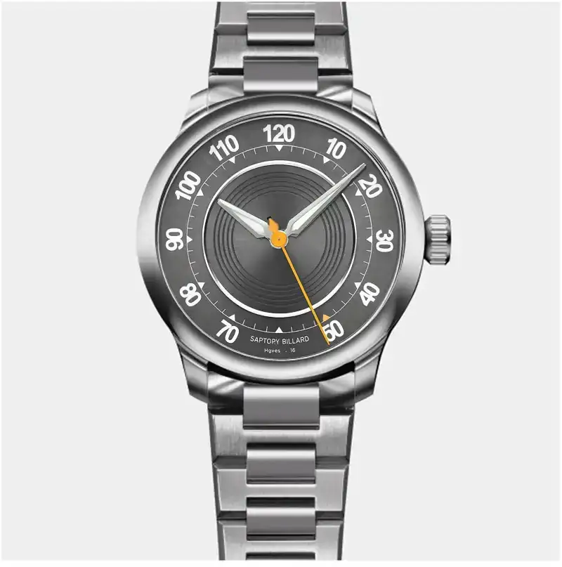

No, no nos hemos dormido ni se ha parado nada. Ocurre que el intercambio de info / feedback se ha ralentizado porque el equipo de Sartory-Billard se había desplazado a Dubai para la DWW -donde, por cierto, los pudo saludar @itsmemario - y han estado bastante ocupados.
El caso es que les había trasladado las inquietudes que había recogido aquí, me respondieron y yo a mi vez les he vuelto a enviar lo que creo que si no es el diseño definitivo sí se le va a parecer muchísimo. Lo que sigue es mi propuesta, faltará que me confirmen.
- Índices y carril de minutos elevados 0,2 mm para darles cierto relieve sin que sean torretas. Con lumen en ambos casos
- Carril de minutos con cuatro palos entre 'puntas de flecha'
- Agujas H-M pulidas, con lumen
- Segundera naranja. He preguntado si se podría poner lumen en el extremos sin dejar de ser naranja
- Índice de las 5 (minuto 25) en naranja para celebrar los 25
- Grabar la grafía "Pegaso Z-102" en la carrura seguido del número de Edición Limitada XX/25

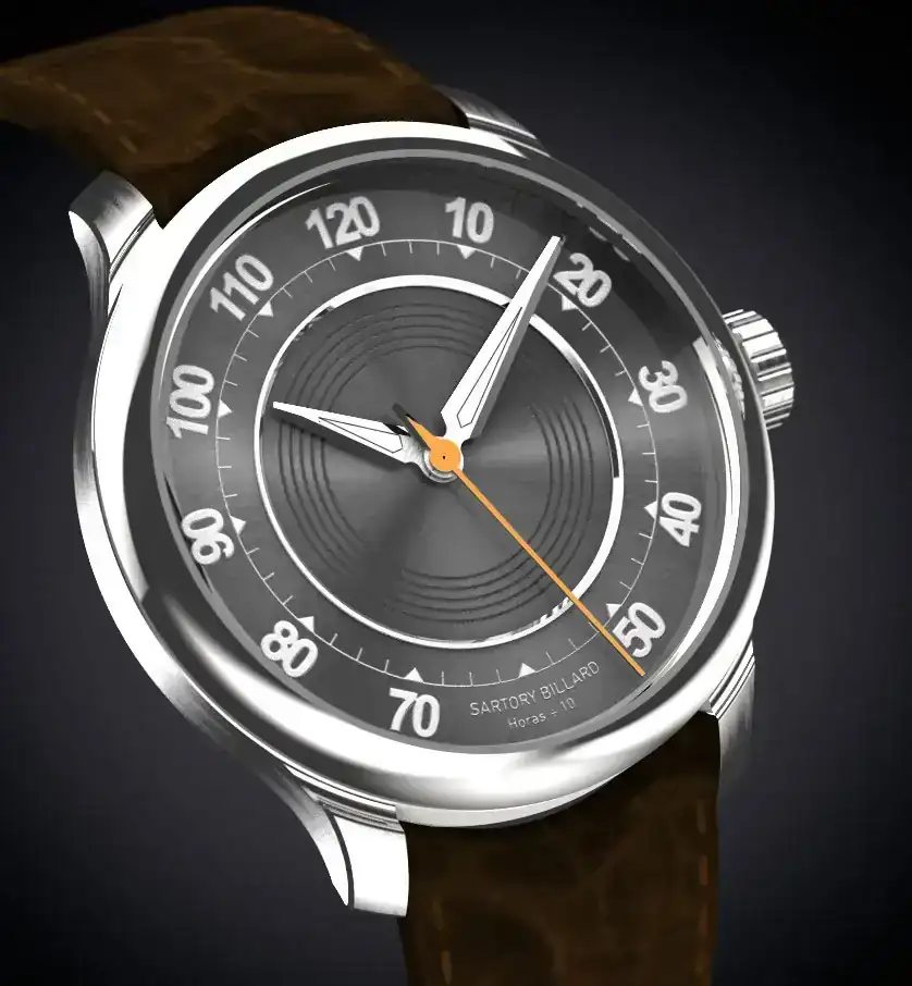

Más o menos tendrá este aspecto. Y digo "más o menos" porque con estos renders es difícil hacerse una idea de las texturas y reflejos, tanto de la esfera (que será antracita y no negra) como de las propias agujas, donde he trazado la zona donde irá el lumen...
... pero que en realidad deberían lucir como en esta imagen

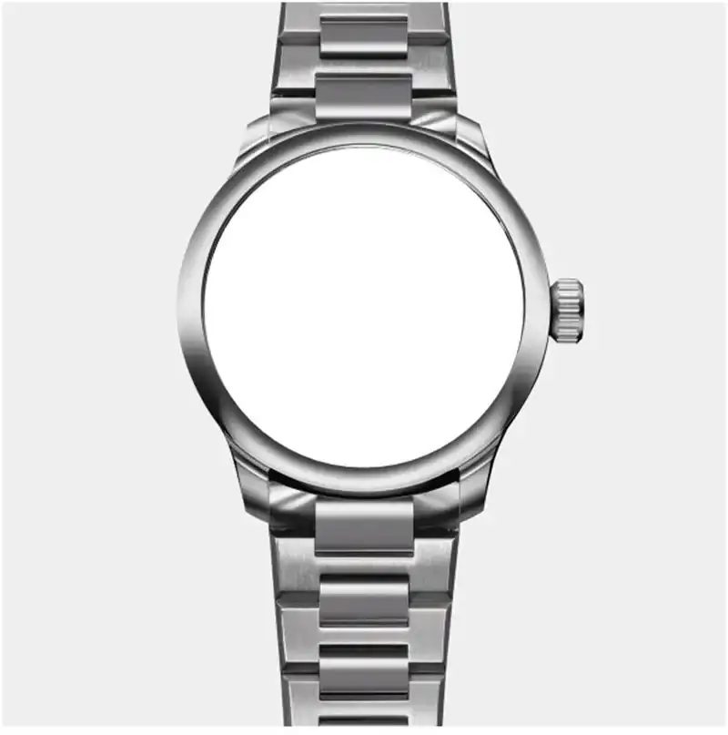

También he preguntado en cuánto incrementaría el presupuesto poner brazalete en lugar de correa, porque de estas últimas nos podríamos proveer a posteriori con cierta facilidad, pero no tendría sentido adquirir dicho brazalete después de haber comprado el reloj.

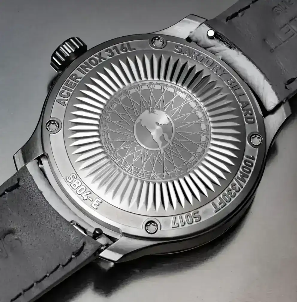

Queda la trasera, que en principio llevará el grabado que ya vimos
y quedará pendiente el/los texto/s en el perímetro.

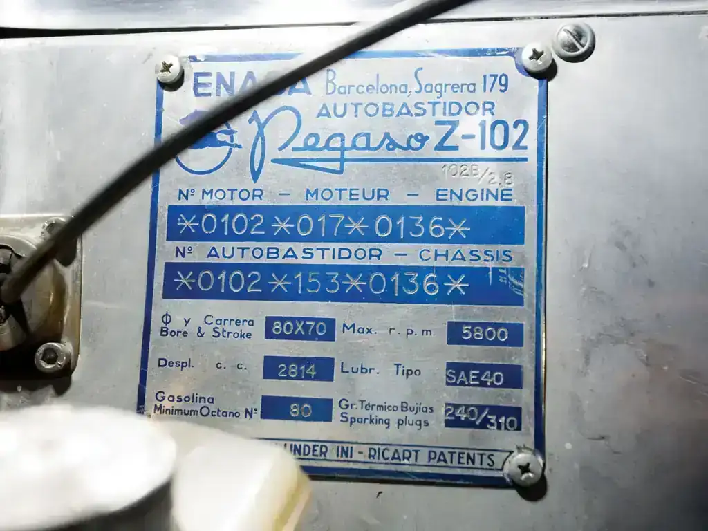

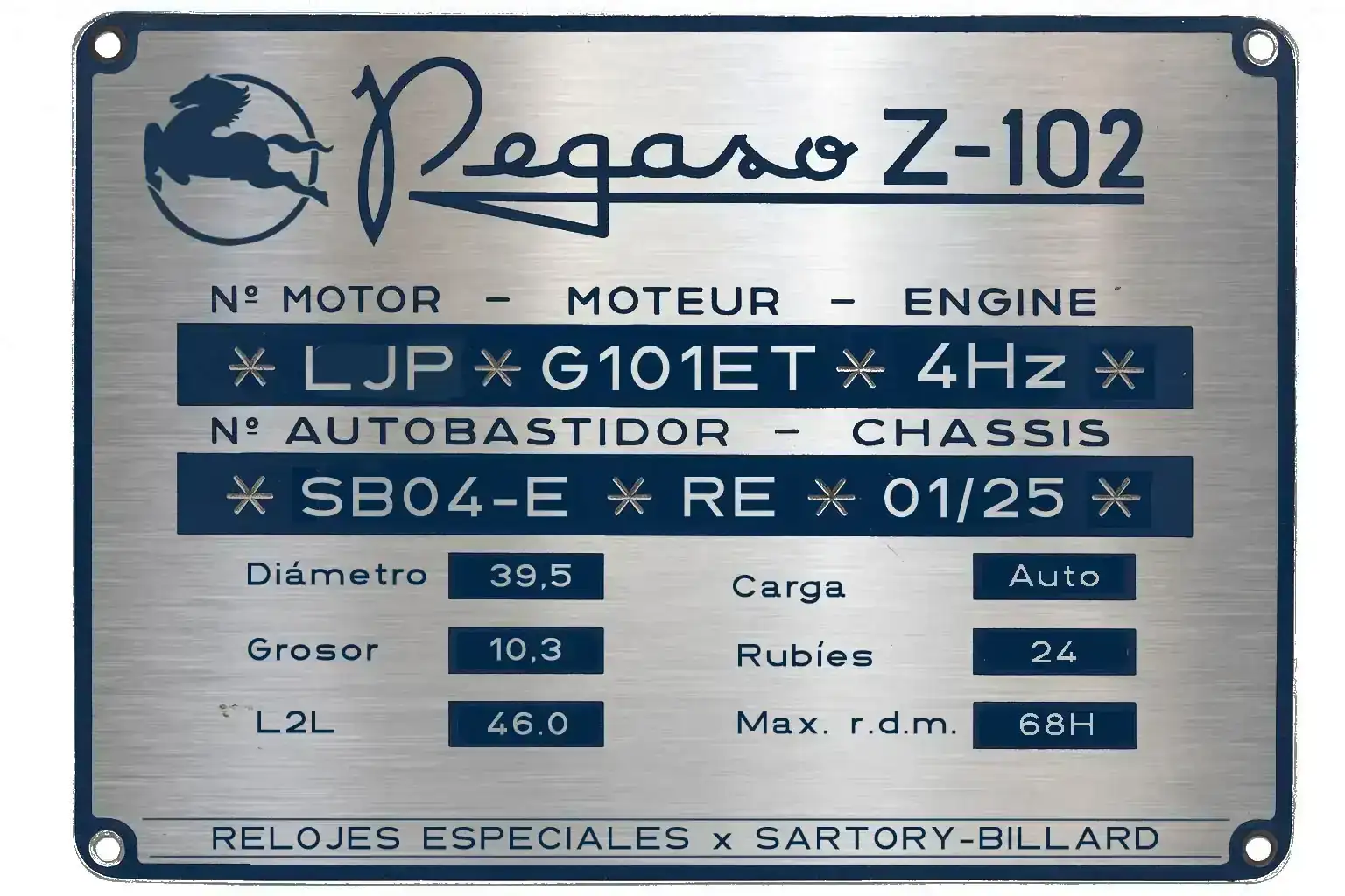

Bonus track: algunos sabréis que los Pegaso llevan en el vano motor una placa identificativa de ese motor:
Tengo ya diseñada una tarjeta de aluminio que quisiera añadir al conjunto cuando esté terminado, donde las especificaciones serán del propio reloj:

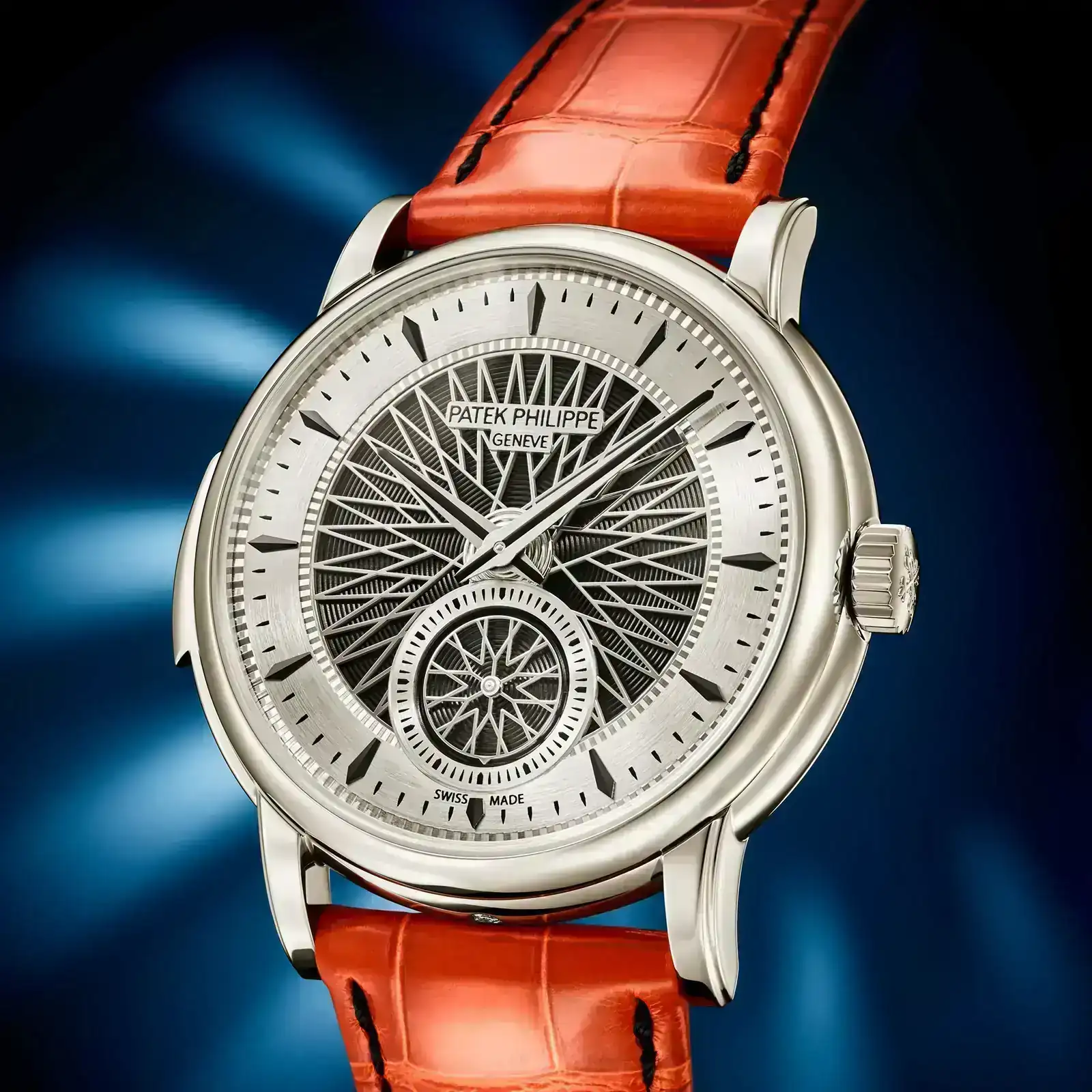

Nota final: desestimé el patrón "rejilla" por dos motivos.
- cargaba mucho la esfera
- existe un prototipo de Patek llamado "Advanced Research" que cuando lo vi me confirmó el punto anterior
Y yo no quiero que nuestro reloj sea un wanabe Patek...

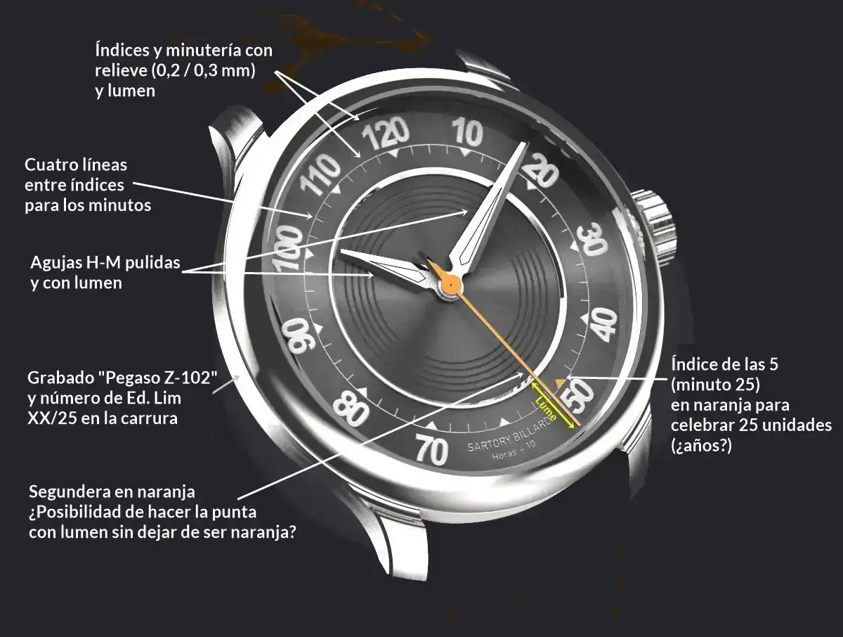

Ver el archivos adjunto 3394373

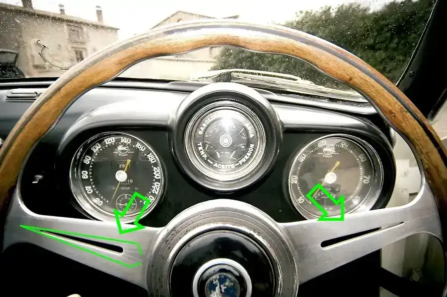

En referencia al Pegaso Z-102 que inspira el reloj, comentar que he encontrado una feliz coincidencia de forma entre los radios del volante de uno de los modelos y las manecillas:

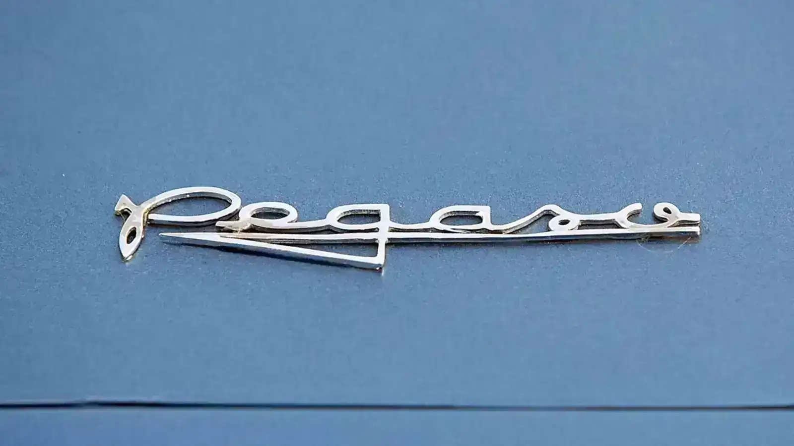

Lo de la carrura. Mi idea es grabarle esta grafía, seguida del Z-102 y del ya mencionado orden XX/25

Queda pendiente la trasera, que en principio llevará el grabado que ya vimos
Ver el archivos adjunto 3394395
Ver el archivos adjunto 3394399
Ver el archivos adjunto 3394400

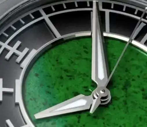

Nota final: desestimé el motivo "rejilla" por dos motivos.
Ver el archivos adjunto 3394405

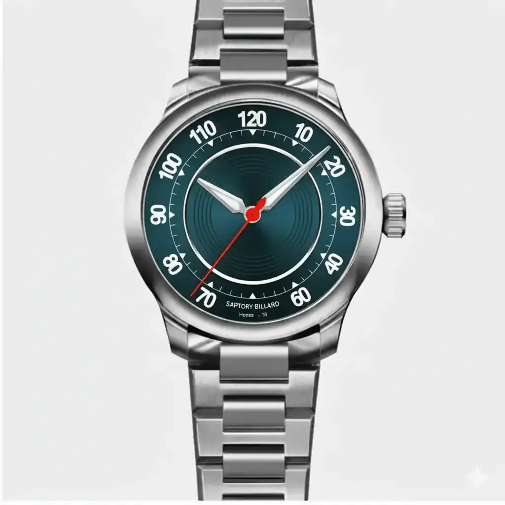

Lo del brazalete sería lo que me metería ya a tope en el proyecto.
El guiño al 25 aniversario me place y me parece imprescindible.
La trasera y la placa conmemorativa son un punto que hacen al proyecto algo diferente y característico con la alusión automovilística a Pegaso.
La corona se le podía hacer algun grabado o encarecería salirse del standar?
Gracias por el trabajo Anton, va bien encaminado el proyecto 25 aniversario RE.

La tarjeta de aluminio se sale…

En el render han quedado 3 lineas entre los índices para los minutos, en lugar de 4. O me he perdido algo, o creo que es una errata. Por corregirlo si es el caso.
El lumen pienso que quedará genial en ese tipo de piezas, seguro.
Ver el archivos adjunto 3394394

La tarjeta es un puntazo

Mis impresiones, que son eso, mias.
-La esfera me gusta mucho mas la que su parte central es de circulos radiales entera y no solo un tramo. Mucho mas.
-Las agujas sin lumen y huecas si serían mas parecidas al volante que pones (sobre todo si el remate fuera circular) pero así la verdad es que el parecido esta cogido con alfileres por no decir que no se parece.
-Lo de los cuatro bastones marcando minutos me parece bien, pero con ese largo de agujas es imposible que se lean bien los minutos salvo que la minutera sea hueca, en cuyo caso el minuto se marca a traves del hueco
-La esfera gris me parece bien
-La segundera entera naranja me parece excesiva, pienso que mejor seria solo naranja la parte que sale del marcador.
-Los grabados me parecen muy bien.
-La tarjeta es una idea chulisima, pero yo haría que el conjunto estuviera justificado en ambos lados como la original, queda mas compacta.
-Lo de la marca naranja en el 50 que en realidad es 25 y a su vez 5, no se como quedará, pero entiendo que lo suyo es hacer algo, no se si eso.
-El brazalete a mi me da igual la verdad, porque para mi un reloj elegante es con correa de cuero, casi veo mas una segunda correa racing pero me parece bien que exista la opción si es de buena calidad y cómodo.
Continuaré expectante a ver renders definitivos que imagino harán, aunque reconozco que ahora mismo mis expectativas han caído al 50%, a ver como evoluciona el tema.
Gracias en cualquier caso por hacerlo posible, siempre hay público para todo.

Bueno si se aceptan opiniones yo diria que el brazalete sea opcional, y aquí voy a sonar como un cutre pero bueno así me parieron, yo es que los brazaletes no me gustan y si me puedo ahorrar unas perras tirando de una correa lo prefiero
