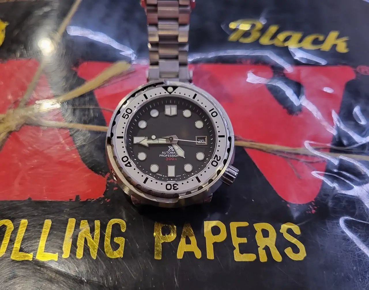

Este es el Steeldive tuna, el primero que hice. Lleva dos cambio de dial y las agujas puestas un porrón de veces. Mantengo las de serie porque las que compré en Ali, no tienen lumen ni queriendo

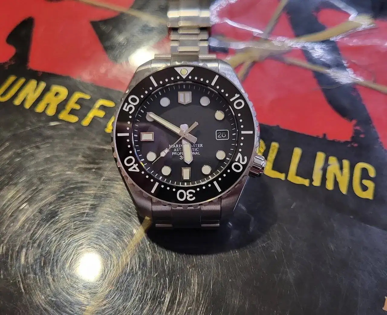

Aquí un willard. Primero le dejé sus agujas de serie pero eran muy verdes y pedí unas blancas para ir a juego con los indices. Las agujas no me disgustan, el problema es el lumen, es escasísimo. Supongo que hay que pagar más para un lumen decente, pero si son verdosas ya no me gustan ...
Este se va a quedar así

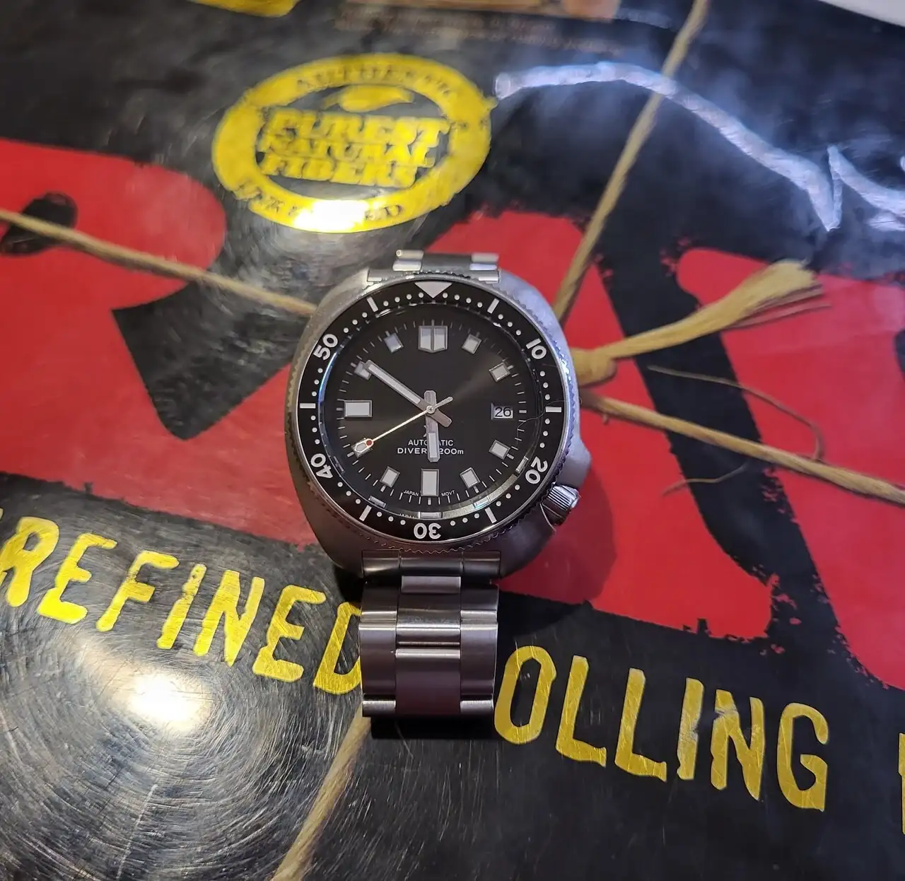

Y este es el último, la base es un San Martin homenaje al Seiko LX, que no al marinemaster como ellos indican. Un día en watchuseek, un forero lo comentaba. Curioso porque desconocía totalmente los Seiko LX
Aquí volemos a lo mismo, las agujas son las originales por el tema de llumen, excepto la segundera, que me cargué la original y lleva una igual pero con peor lumen. Este reloj llevaba el chapter ring en el dial, así que tuve que ajustarlo cómo pude al nuevo dial
