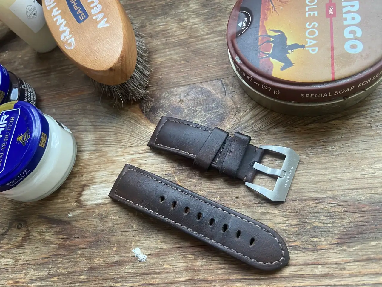

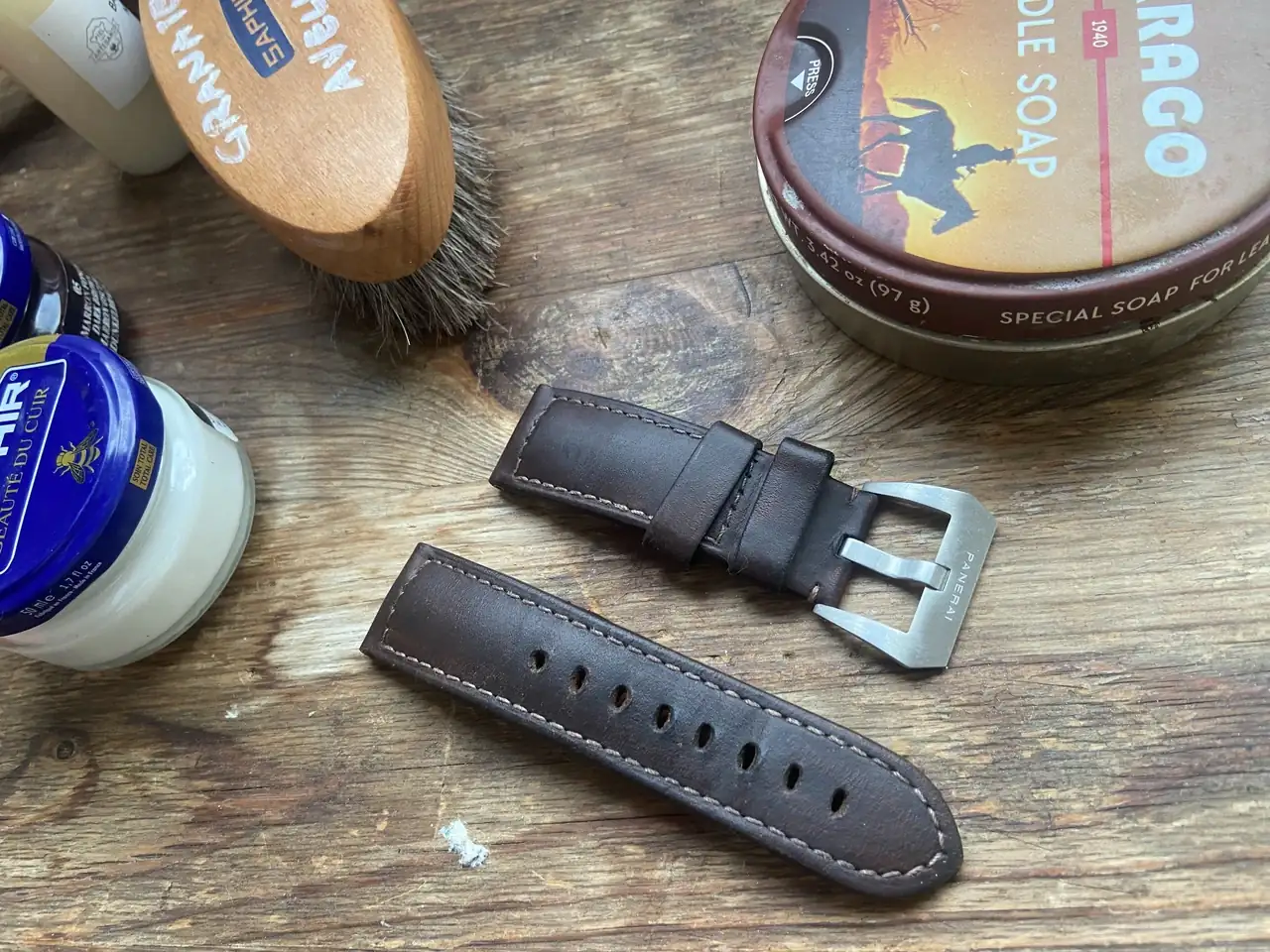

Para las correas utilizo exactamente lo mismo que para el cuidado de los zapatos y botas de cuero:
  1. Primero, retirar cualquier suciedad de la correa, preferiblemente sin humedecerla.
  2. Aplicar con un paño limpio una pequeña cantidad de Saphir Renovateur (es caro pero es mágico), extender y deja secar.
  3. Cepillar la correa con un cepillo de cerdas (los mismos que para zapatería) y listo.
No he probado nunca a aplicar una cera hidratante porque tampoco busco un acabado brillo, sino limpieza e hidratación de la correa.

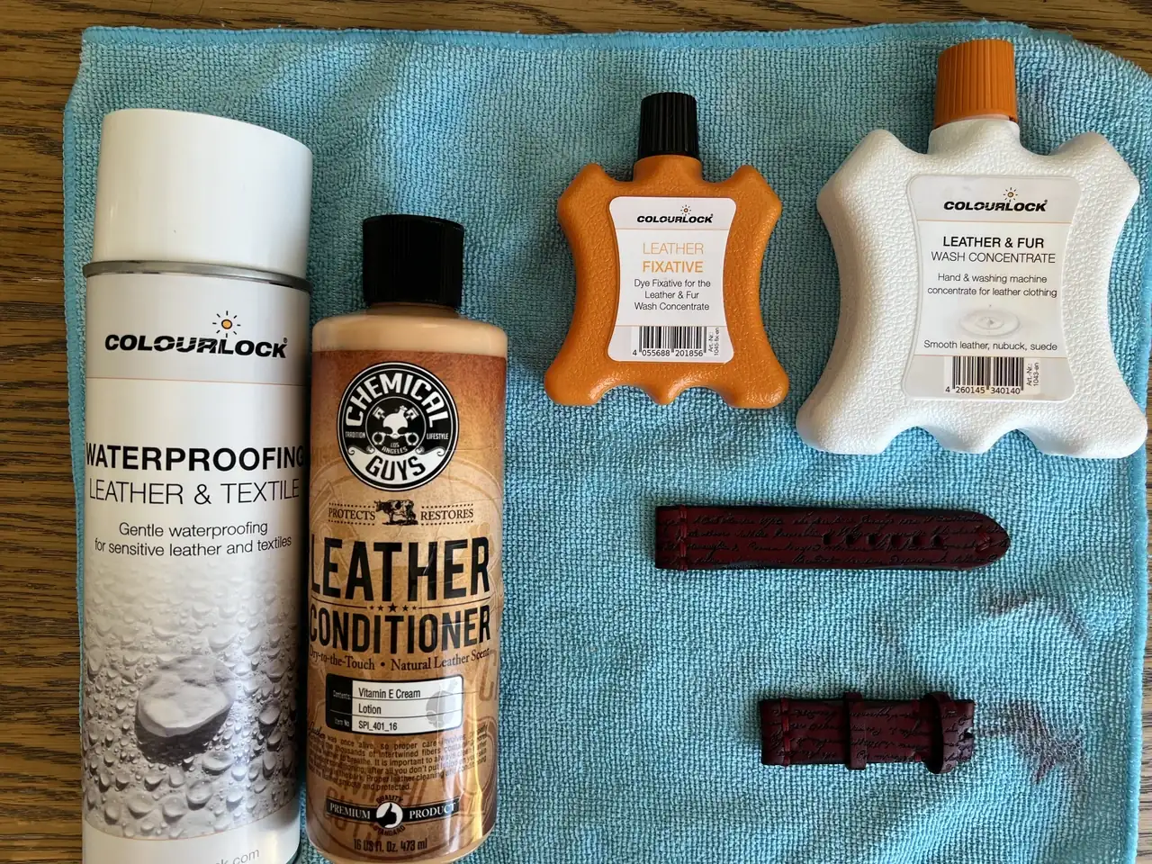

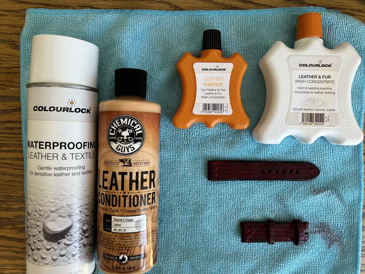

Yo utilizo unos productos de la marca colourlock.
La descubrí porque urilizo para conducir guantes de piel largos y algunas piezas me tintaban las manos por sudoración.
Primero un jabón especial para lavado de piel que la hidrata mucho, evita que se endurezca, cuartee, encoja etc.
Luego SIEMPRE dejo secar al natural. Nunca cerca de fuentes de calor ni al sol.
Si el acabado así no es el deseado, insisto aplicando una crema hidratante especial para piel, (para asientos de cuero de coche concretamente).
Si la correa tiene un color tintado muy fuerte, PREVIO al lavado utilizo un fijador de color.
En algunos casos utilizo un impermeabilizador para piel. No altera el color y resbalan los líquidos.
La correa de este pam la traté así y la mojo (sumerjo) habitualmente.
Ver el archivos adjunto 2879424
