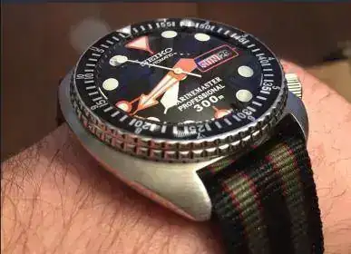

Los llaman relojes Hydro y son muy chulos. Tienen una gran visibilidad y aguantan más presión en inmersión, y lo mejor de todo, te lo puedes hacer en casa con un poco de maña.
Aquí un Seiko lleno de aceite de silicona
Mira marcas como Sinn o Bell&Ross, concretamente el modelo Hydromax, creo que también fue desarrollado por Sinn.... Pon en Google: relojes hydro relojes especiales, y te saldrán interesantes hilos al respecto que se han debatido aquí. Te gustarán;-)

El reloj de la foto es un "tuning" se trata de un cuarzo con esfera, bisel y cristal "aftermarket"

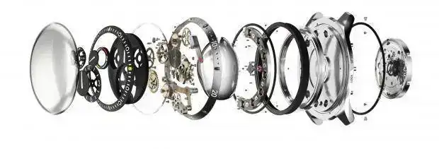

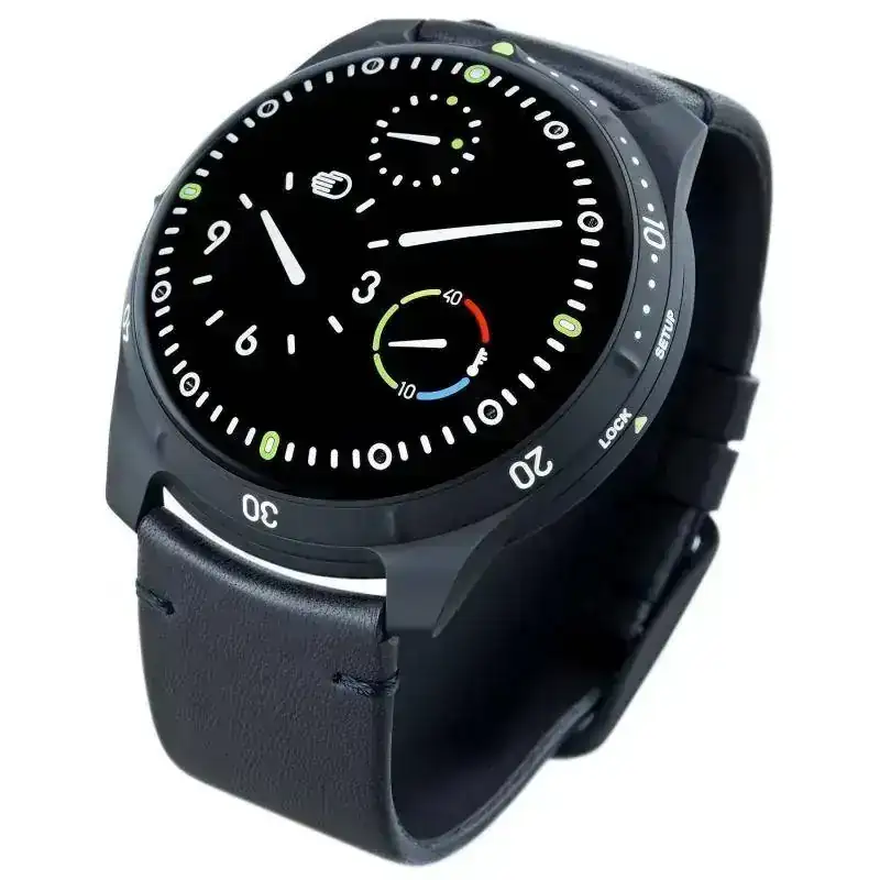

Los Ressence son unos excelentes relojes automáticos fabricados según este sistema. Y con toda su garantía de la marca.
Ver el archivos adjunto 785938
Ver el archivos adjunto 785939
https://ressencewatches.com/pages/type-5
A ver, que es automático pero separa una cámara de aceite de otra donde está el balance y demás de aire. Que no se ocurra a nadie meter aceite en su automático que se lo carga.
