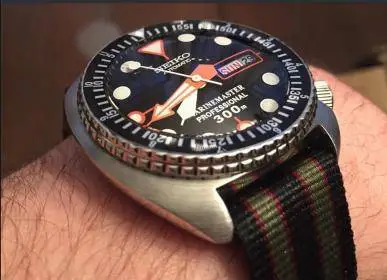

Aquí un Seiko lleno de aceite de silicona
Ver el archivos adjunto 785924

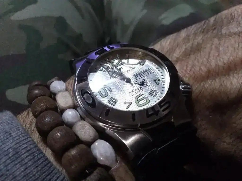

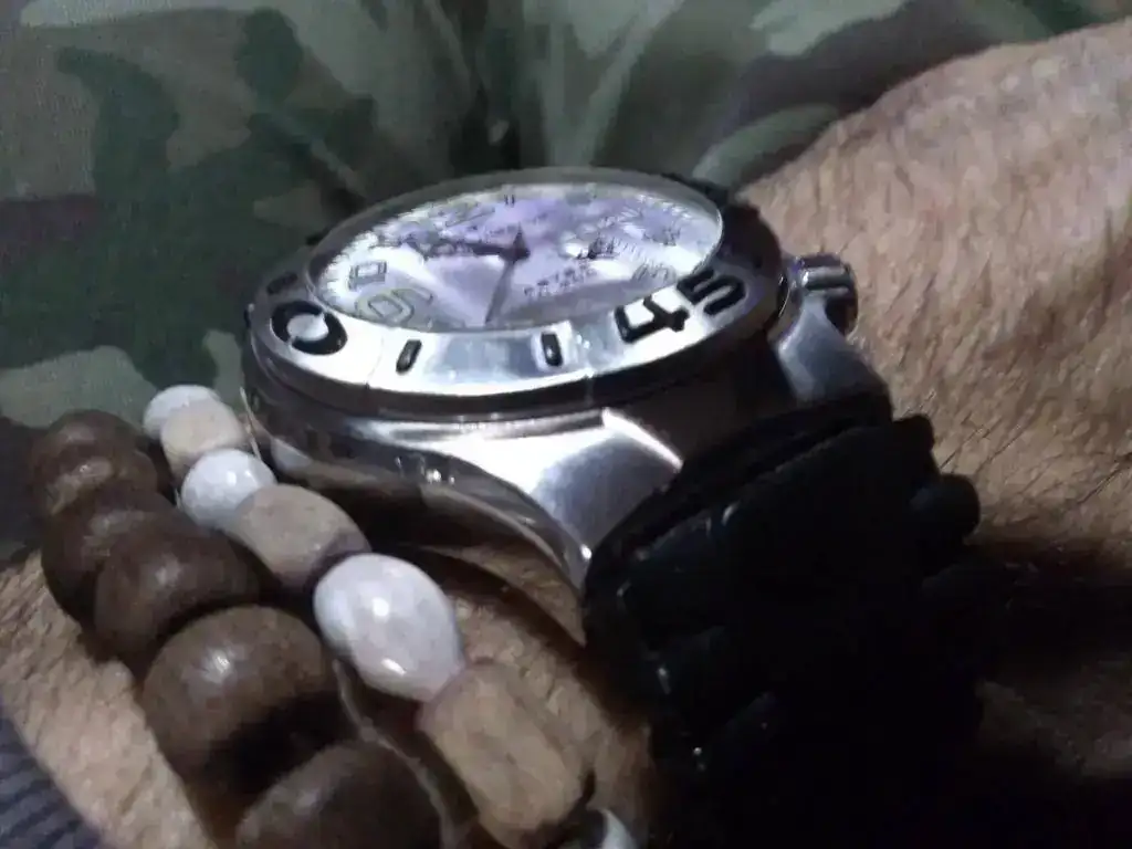

Hola os dejo una foto del Technomarine Abyss.. Y es de cuarzo como bien dicen los
Fascinante, eso sí, complicado cerrar los fondos roscados y cambiar la pila.

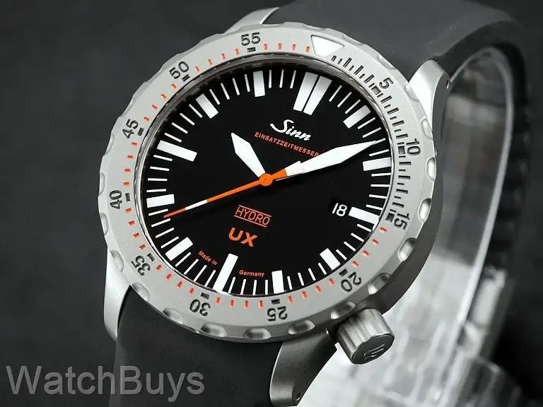

Sinn lo lleva de serie en su modelo UX

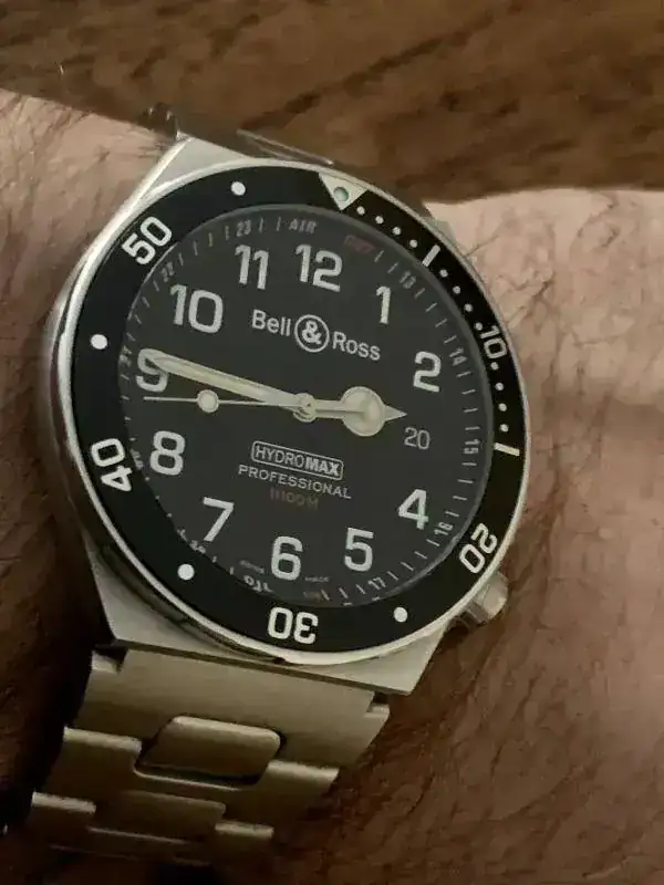

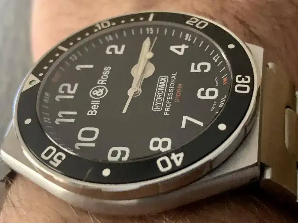

B48C8BA6-C637-43C6-94BE-A18D4A2759CA.webp2F71BE5B-CCDE-46EA-A10B-4149E729B852.webp Mi Bell&Ross con su modelo Hydromax va de serie “relleno” con un fluido llamado hydroil.
Eso le permite prestaciones muy buenas 11100 metros / 1100 bares de resistencia. La visibilidad cercana al 100% en cualquier angulo.
