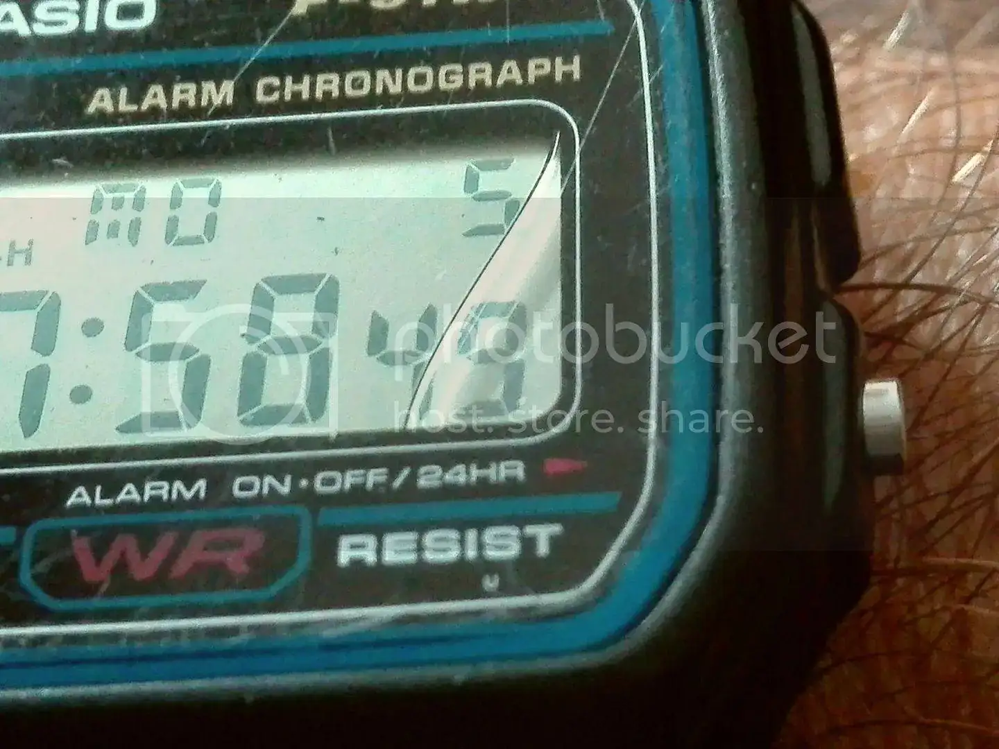

Mi Casio F-91 aceitado bucea varias veces a más de 40 metros. Muchas fotos submarinas
Cuando presenté este humilde Casio F-91w, cuando lo llené de aceite de oliva https://relojes-especiales.com/threads/he-llenado-mi-f-91w-de-aceite-de-oliva.383850/, ya dije que este verano bajaría, como mínimo, a 40 metros.
Ha llegado aún más abajo, y ha hecho 11 buceos.
Al estar hidrolizado, su sumergibilidad es casi ilimitada. Y así es como un reloj modesto, que no pasa de ser Water Resistant, ha podido acompañarme en todas mis inmersiones este verano, llegando a profundidades insospechadas para un F-91w.

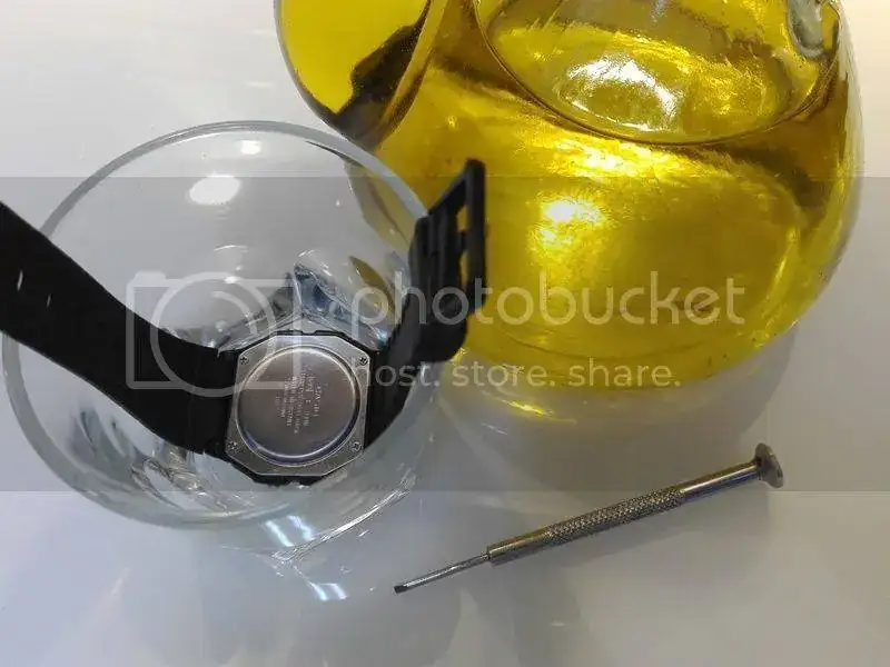

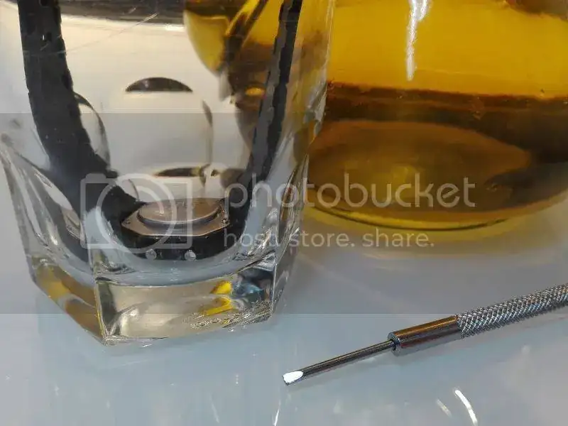

No hice fotos del proceso de aceitado, pero os pongo un par para que veais como lo hice.
Puse el reloj, boca abajo, dentro de un pequeño vaso. Lo abrí con un destornillador, y lo cubrí completamente de aceite de oliva. Lo cerré en el mismo vaso.
Ya fuera del vaso, aflojé un poco dos tornillos, para dejar salir un par de gotas de aceite (que permitiesen formar una burbuja dentro de la caja). Volví a cerrar. Y ya está.
Luego volvereis a ver esta foto que pongo a continuación, pero ahora os la muestro como avance. No es la profundidad máxima a la que ha llegado este verano (luego lo vereis en otra foto), pero no está mal: 41,5 metros:
Os voy a contar el verano de este F-91, y de paso os explicaré como hacemos las inmersiones. No habrá todas las fotos submarinas que hubiese querido, porque yo no hago fotos bajo el agua, y sólo he podido poner fotos de las inmersiones en las que me ha acompañado algún compañero con cámara.

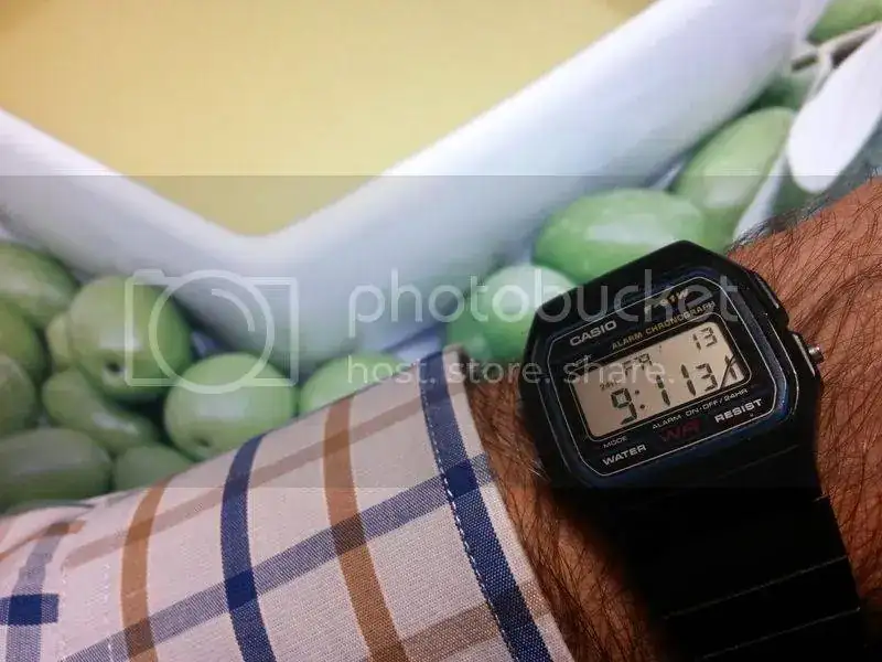

Como ya expliqué, este F-91w me lo regalaron, muy tralladete.

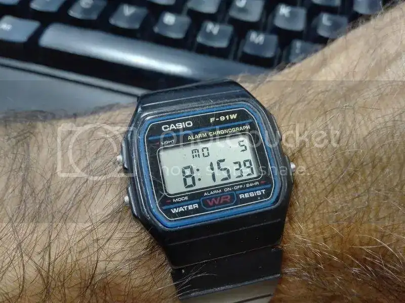

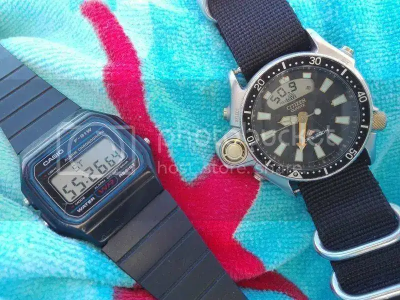

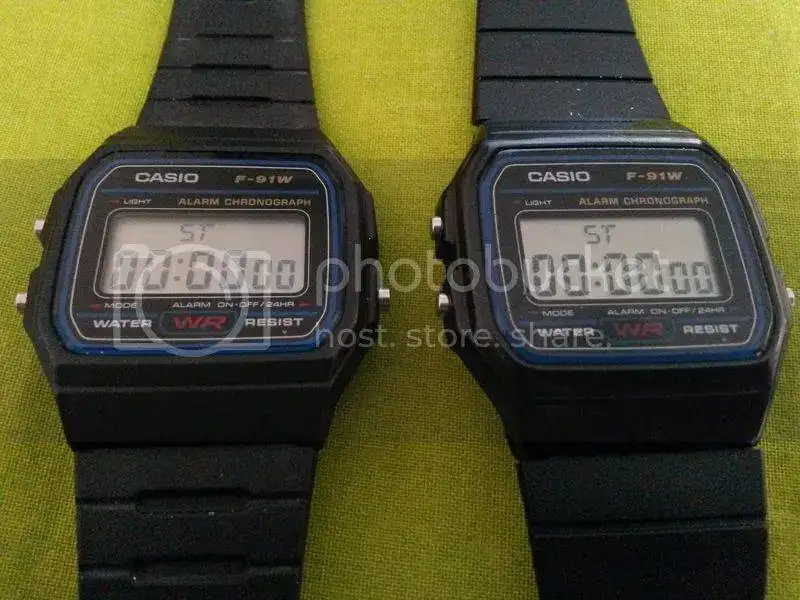

Yo ya tengo un F-91, en mejor estado, y decidí hacer la prueba de llenarlo de aceite. No tenía a mano aceite de silicona, y lo hice con aceite de oliva virgen extra.

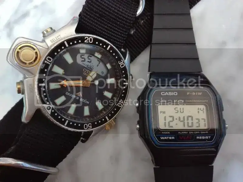

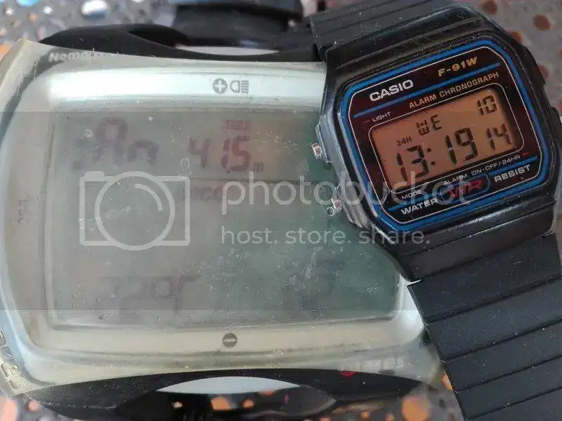

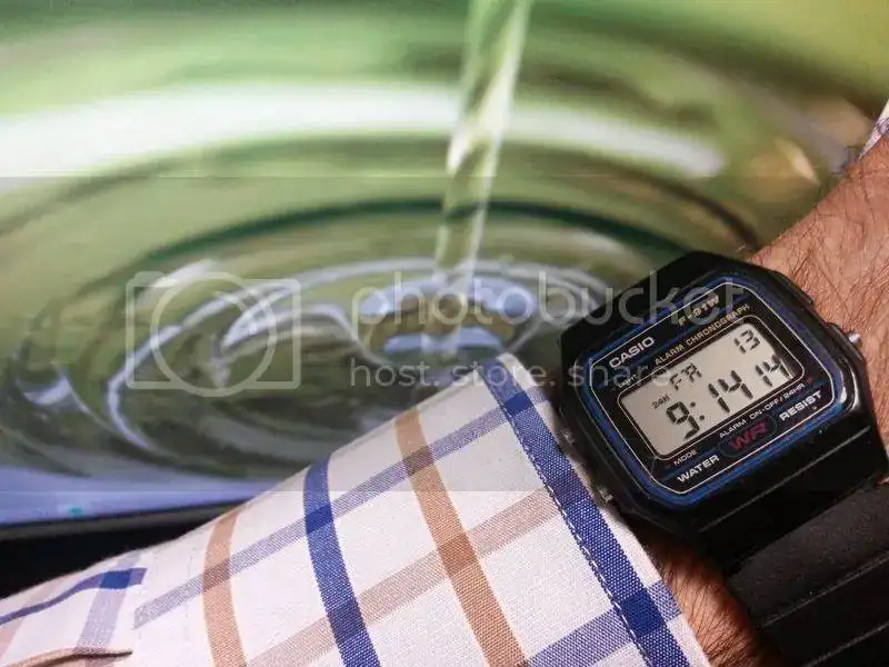

Podeis ver los dos F-91, uno al lado del otro. El hidrolizado es el de la derecha. El de la izquierda está en perfecto estado, y tal y como salió de fábrica.
Funciona perfectamente. La diferencia que he notado es que la burbuja del aceite de oliva no es redonda, como suele pasar con el aceite de silicona, sino que suele estar por las esquinas, aunque a menudo se esconde.

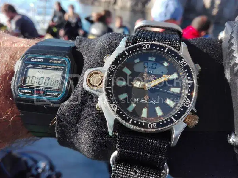

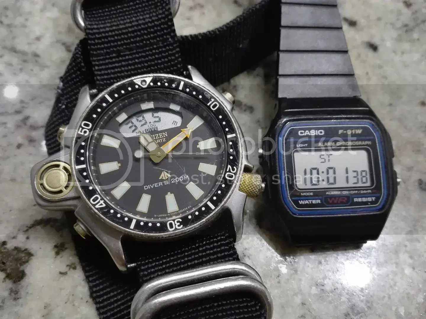

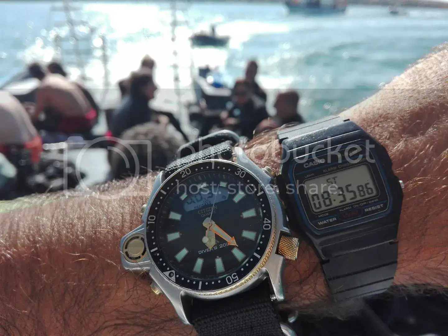

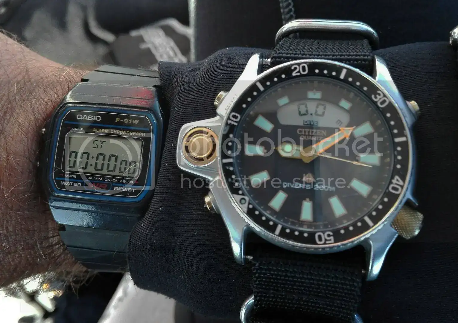

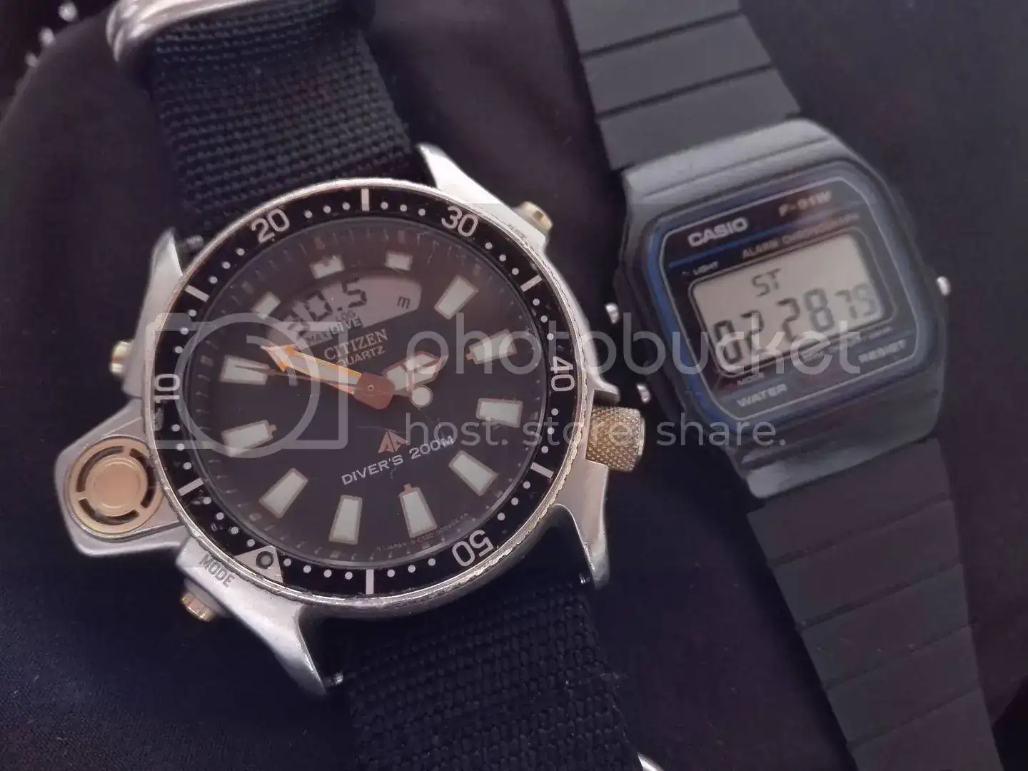

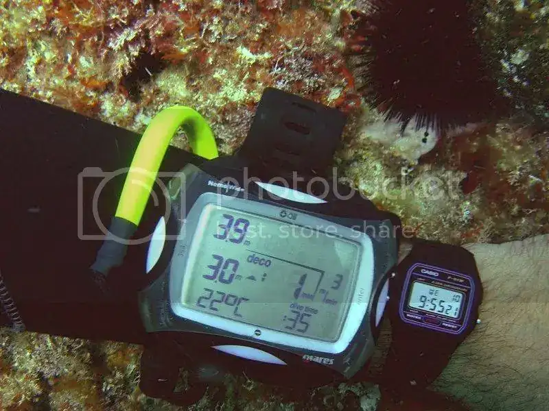

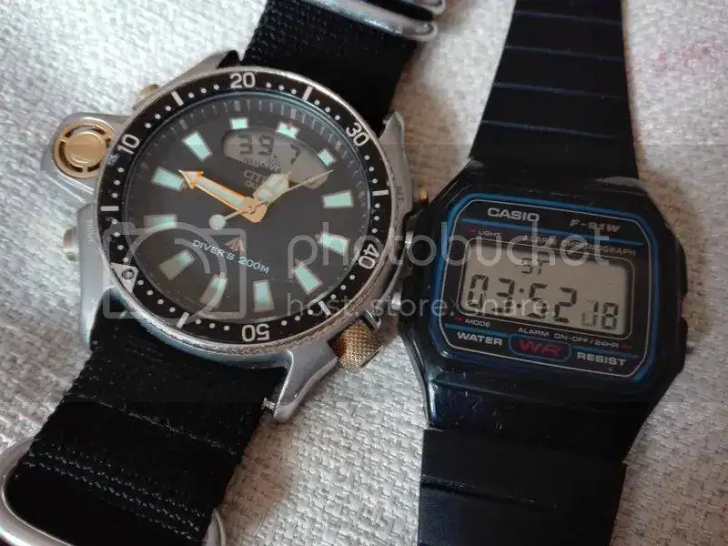

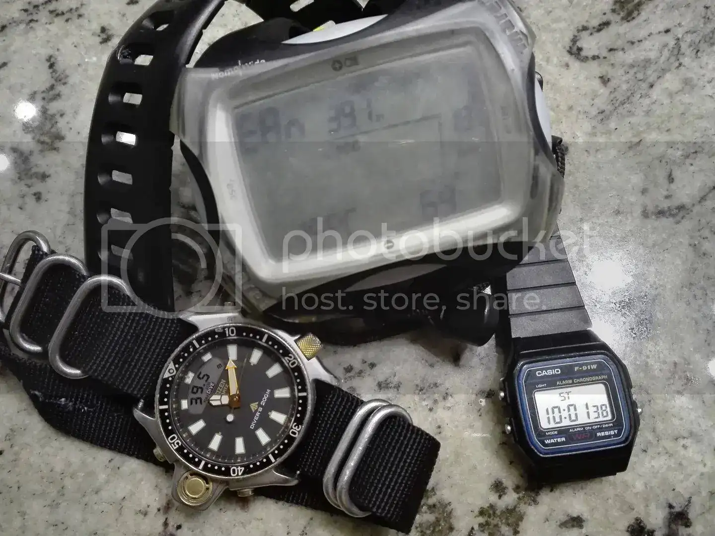

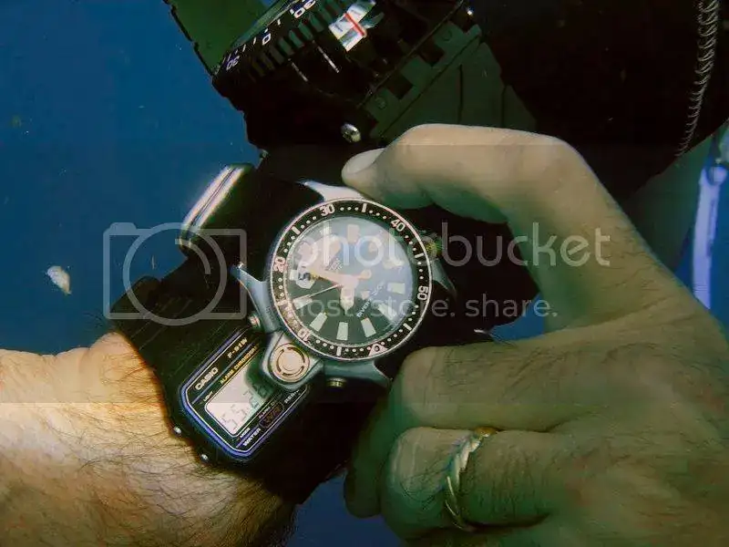

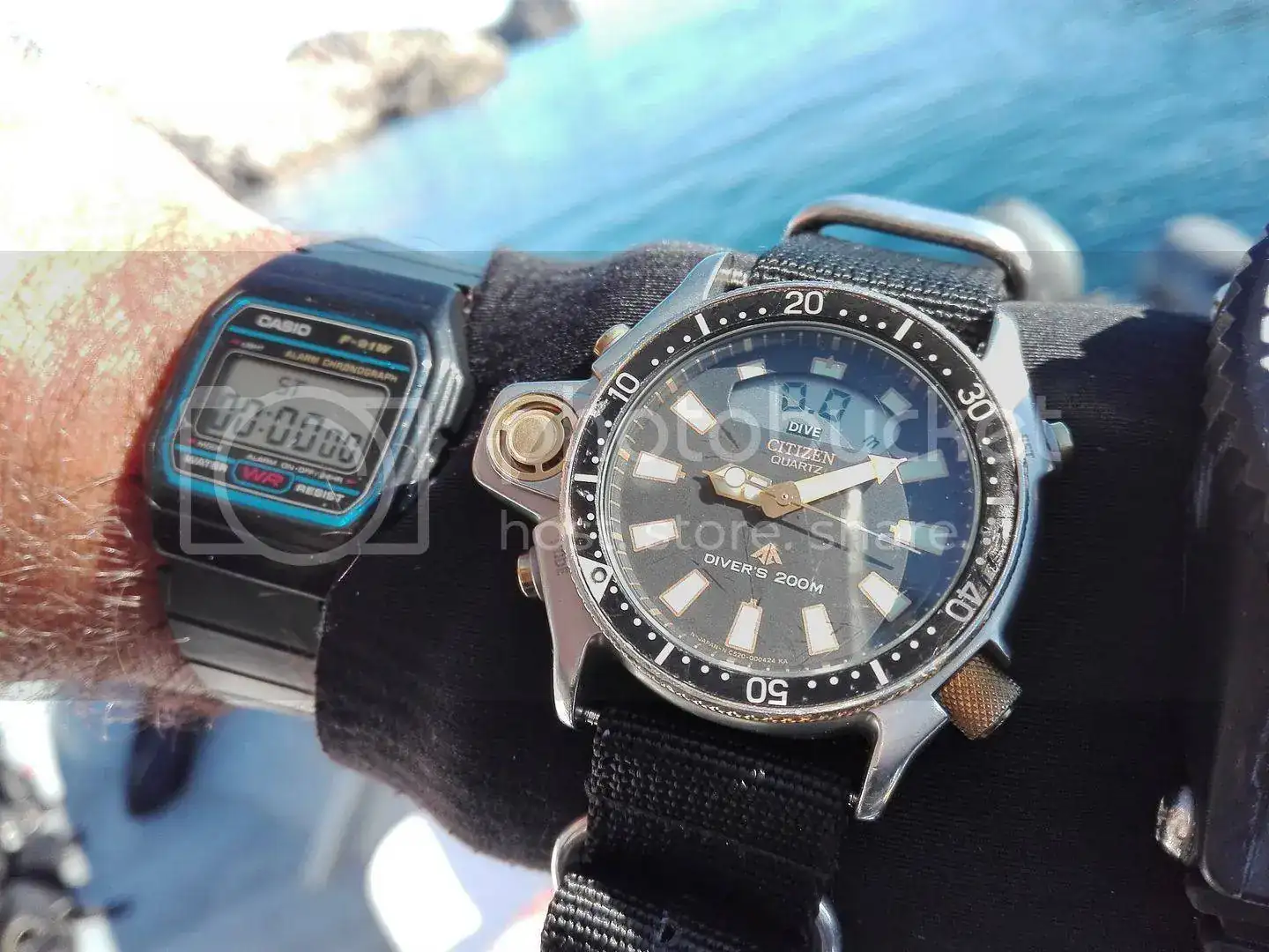

Luego los vais a ver mucho más, pero ya os pongo relojes. El Casio F-91 (fijaos que la burbuja es bien visible en el aceite, abajo, a la derecha), al lado de su compañero de buceo: el Citizen Aqualand I, que llevo con una NATO/Zulu extralarga (30 cm), para poder ponerla sobre el traje de neopreno.

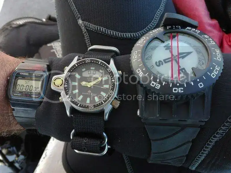

Aquí podeis ver todos los instrumentos que llevo en mi muñeca derecha. Junto a los relojes, una brújula, caso que haya que orientarse bajo el agua. El F-91 ya está con el cronómetro a cero, dispuesto a marcar el tiempo de la inmersión. El Aqualand muestra la profundidad: 0,0m

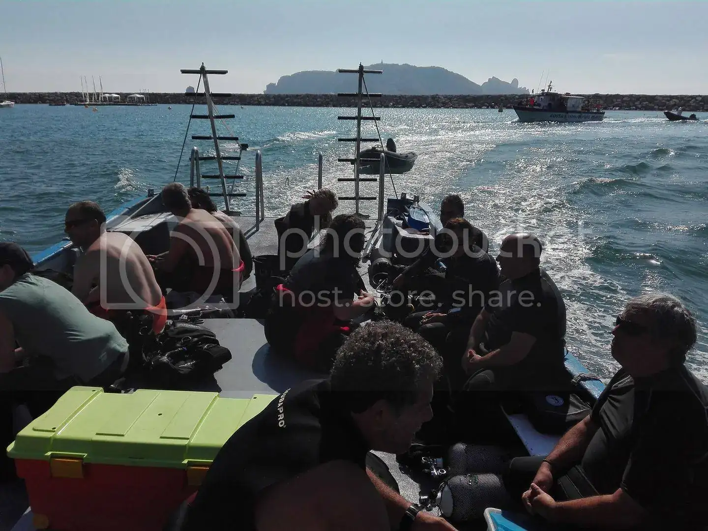

Los barcos pueden estar muy llenos, pero todo el mundo se adapta al espacio que tiene.
En proa, el capitán del barco y los guías del centro de buceo repasan la lista de los buceadores, para que todo coincida.
Los barcos salen hacia los puntos de buceo, con el sol todavía saliendo del horizonte.

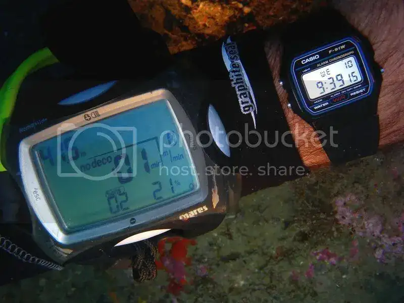

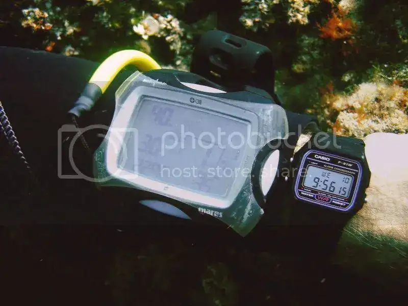

Esta es la foto submarina de relojes que puse al principio del hilo. Demuestra que el F-91w es ya algo más que un Water Resistant. Aquí lo tenemos al lado de un ordenador Mares Nemo Wide, a 41,5 metros de profundidad (esa fue la primera inmersión....no empezamos suavemente).

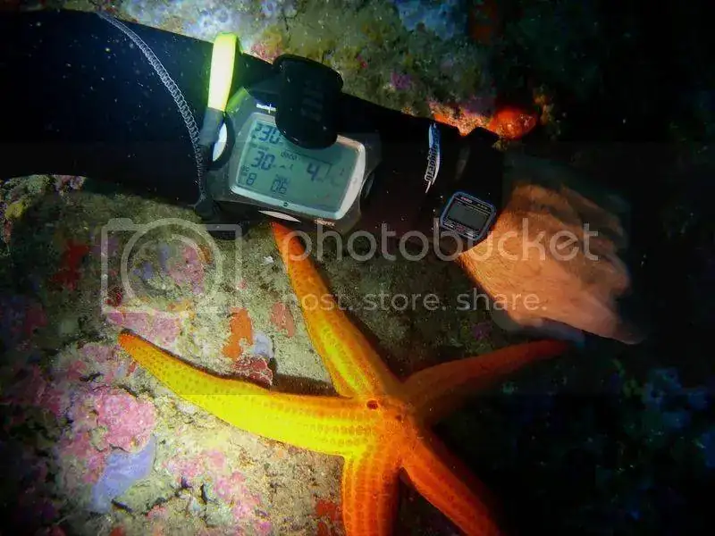

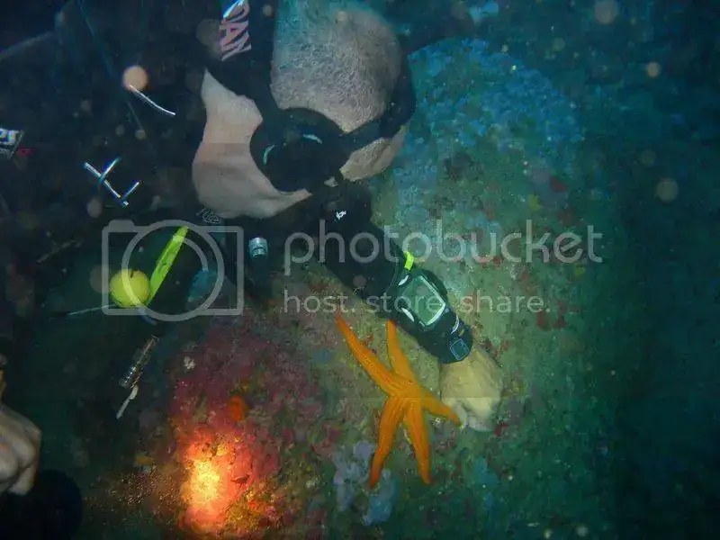

Acercando el F-91 a una estrella roja de profundidad.
Un plano más cercano, en el que se puede ver que estábamos a 23 metros.

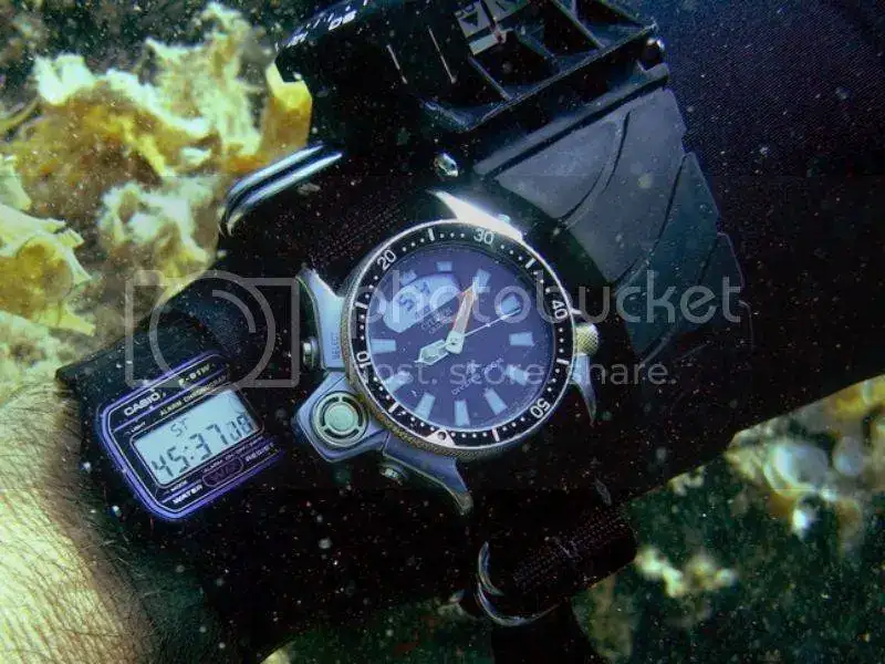

A los 45 minutos de inmersión, ya estábamos haciendo la parada de seguridad, a 5 metros.
A esa profundidad, vimos una pareja de vistosos nudibranquios, unos moluscos sin concha.
Ya en el barco, el Aqualand nos muestra la máxima profundidad de ese buceo: 40,3 metros.
La imponente presencia de las islas siempre está presente.

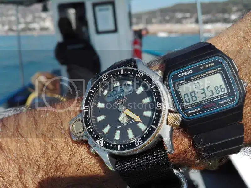

El cronómetro del F-91 está parado en los 8:35. A ese tiempo, añadidle una hora, y sabreis lo que duró la inmersión

Amarrando el barco a la boya que tienen destinada esa mañana. En el parque natural de las islas Medas está prohibido usar las anclas, para no dañar el fondo.
Vámonos al agua. El F-91, con el crono preparado para medir el tiempo de la inmersión. A su derecha, el Citizen Aqualand, que además nos dirá la profundidad a la que estamos. En la muñeca izquierda (sin verse) están los ordenadores, que dan aún más datos, y son quienes de verdad controlarán la inmersión.

Esta foto me la hice al siguiente buceo. Parezco un hombre orquesta, con tanto aparato en los brazos. Realmente, esto no es habitual. Os explico que es cada cosa. En el brazo izquierdo llevo (de izquierda a derecha) mi ordenador primario (Mares Nemo Wide), un ordenador Suunto Solution (de seguridad, pero que no calcula buceos con Nitrox), y -excepcionalmente- otro ordenador Suunto que un amigo me pidió que probase ese día. En el brazo derecho se ve, en primer lugar, una brújula, después el reloj de seguridad (un Citizen Aqualand, con profundímetro), y poco visible (por ser del mismo color que el traje), al lado de la mano, el F-91w. Yo llevo normalmente cuatro instrumentos en las muñecas (dos ordenadores, reloj y brújula), pero realmente, con un ordenador y una brújula sería suficiente.
Vamos a ir alternando fotos de superficie y de relojes, con fotos submarinas, para explicar los otros buceos que hizo el F-91w.

Ya en seco, podeis ver que la inmersión duró más de 55 minutos (la descompresión no fue corta).
