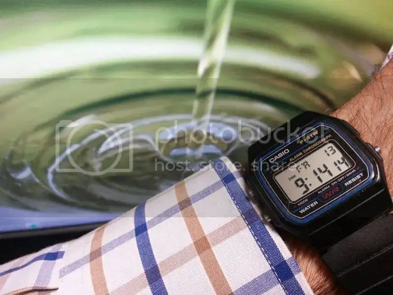

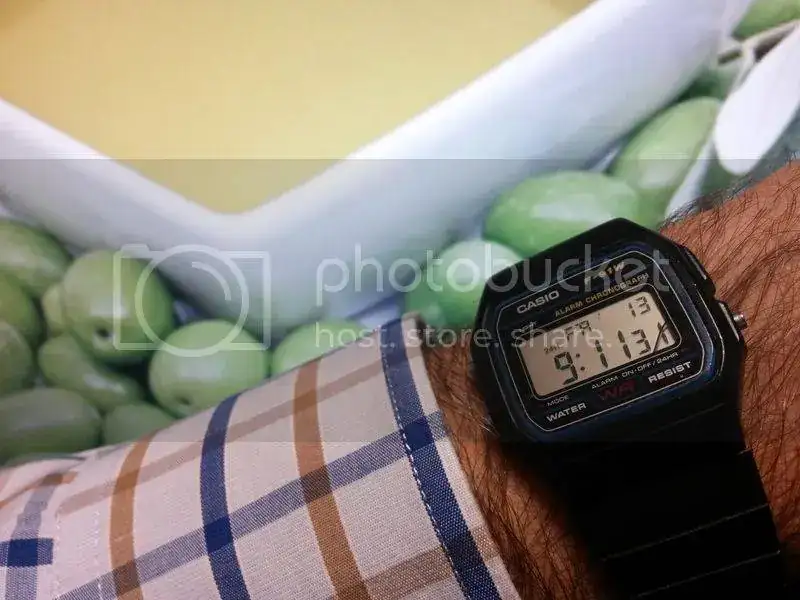

Después de llenarlo, y cerrar la tapa con el aceite cubriendo todo, lo abrí un poquito, para dejar salir tres gotas de aceite. De esta manera queda algo de aire dentro de la caja, para compensar posibles dilataciones del aceite por el calor.
Al hacer la primera foto, esta mañana, no he visto ninguna burbuja.
Pero en la segunda....ha aparecido. No tiene forma redonda, pero es igual. Espero que con eso sea suficiente.

En cuanto a tu reloj, yo creo que tiene demasiado aire en el interior y por eso no se forma una burbuja redonda. Yo intentaría solucionarlo porque el efecto estético es mucho mejor.

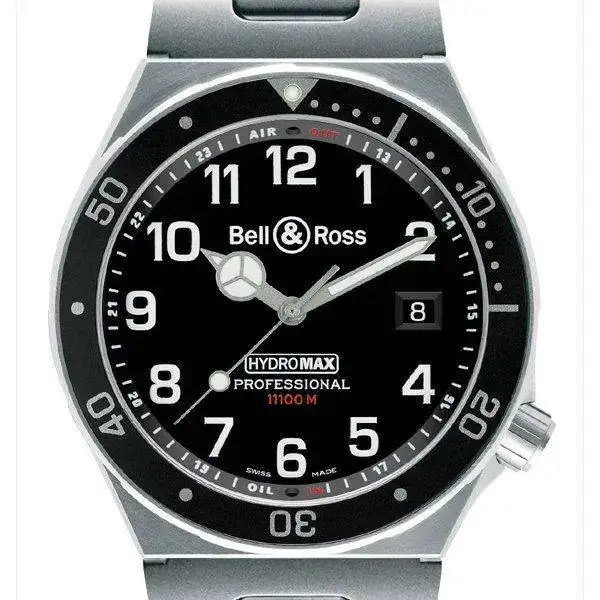

El Hydromax de B&R(y creo que algún Sinn) usa ese processo de aceite de silicona.
Mirad el "Air Out" y "Oil In"
