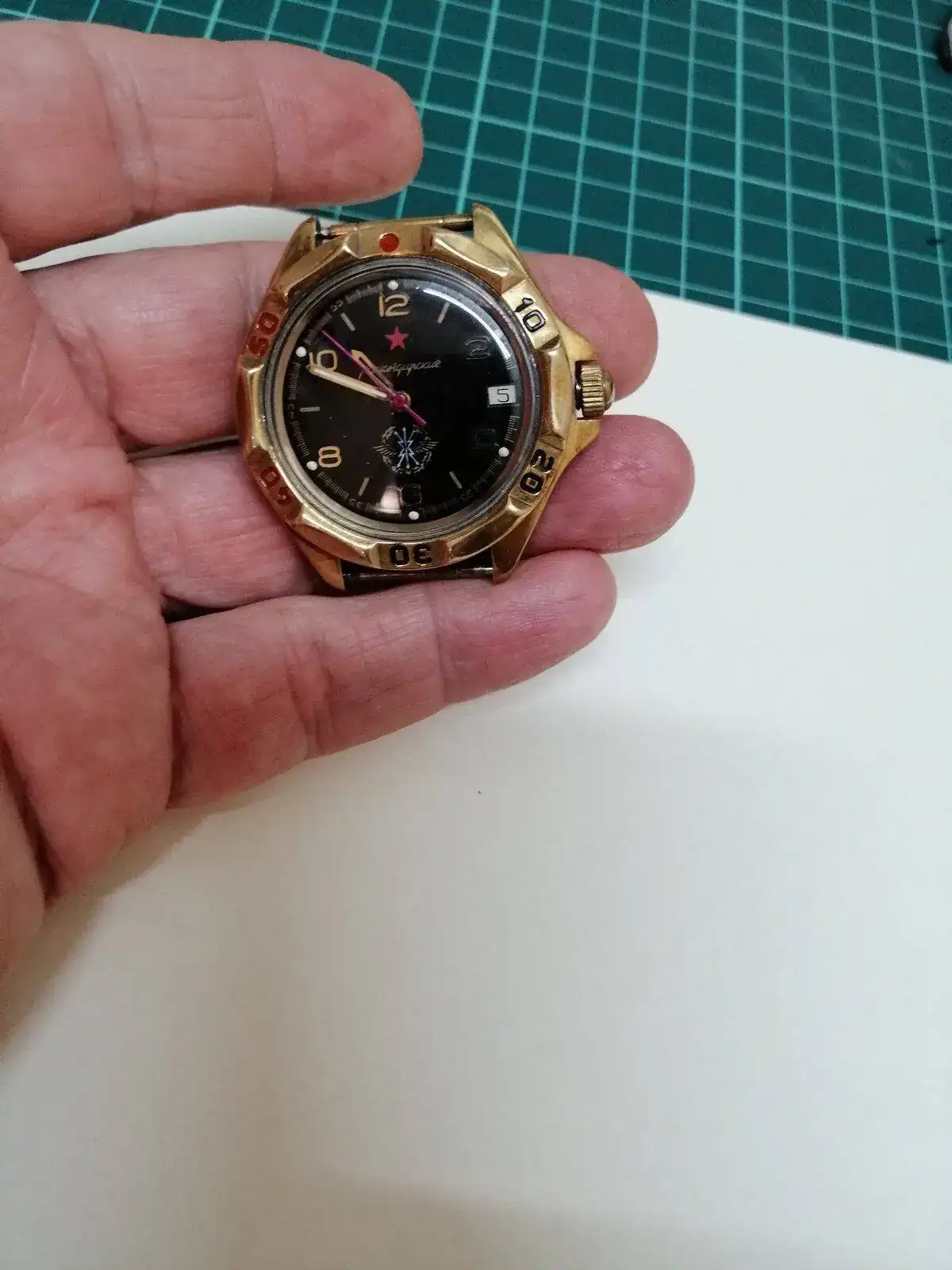

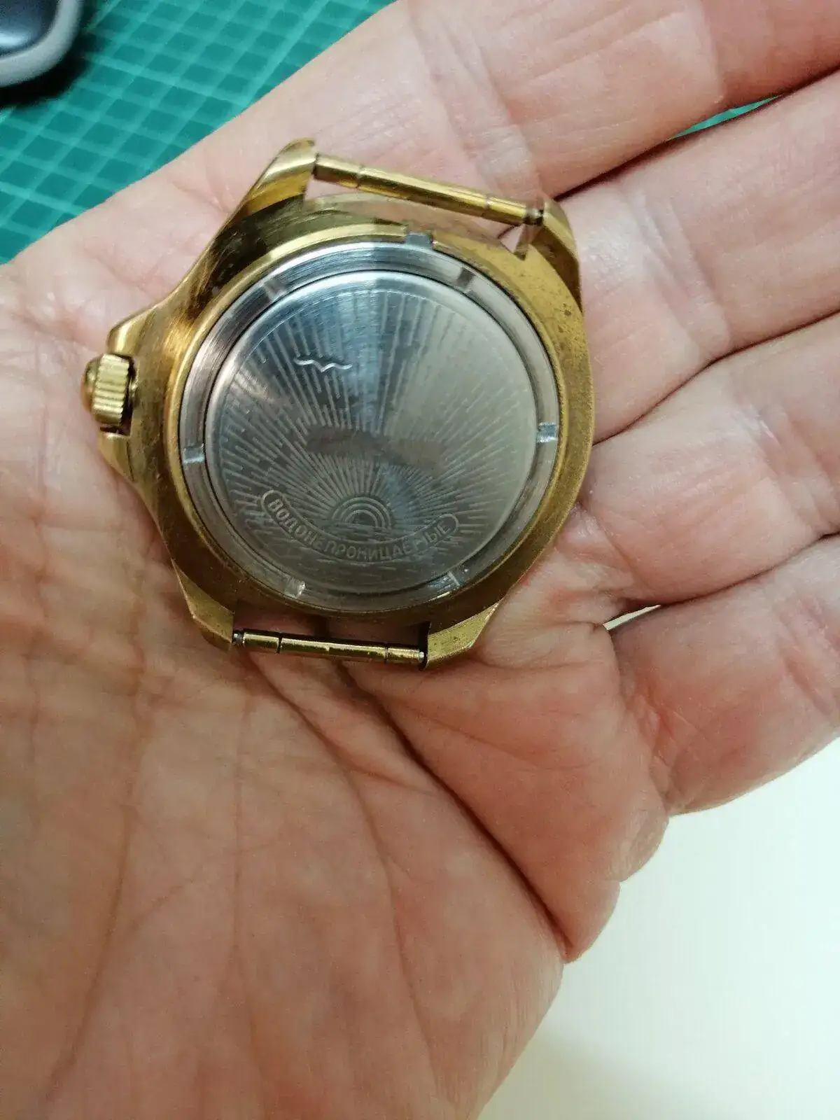

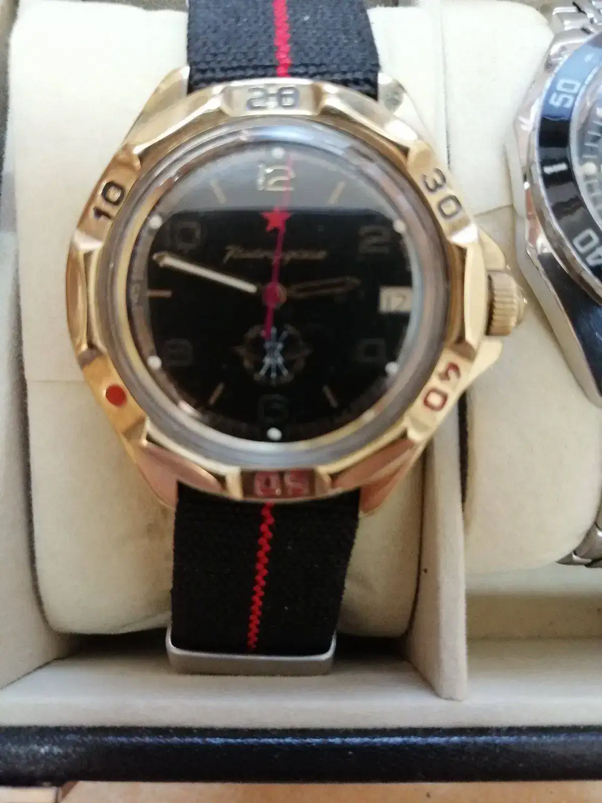

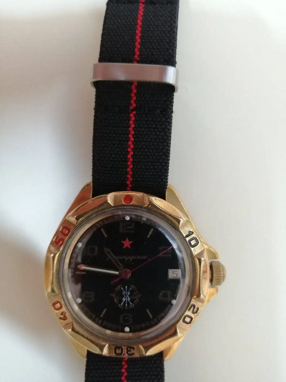

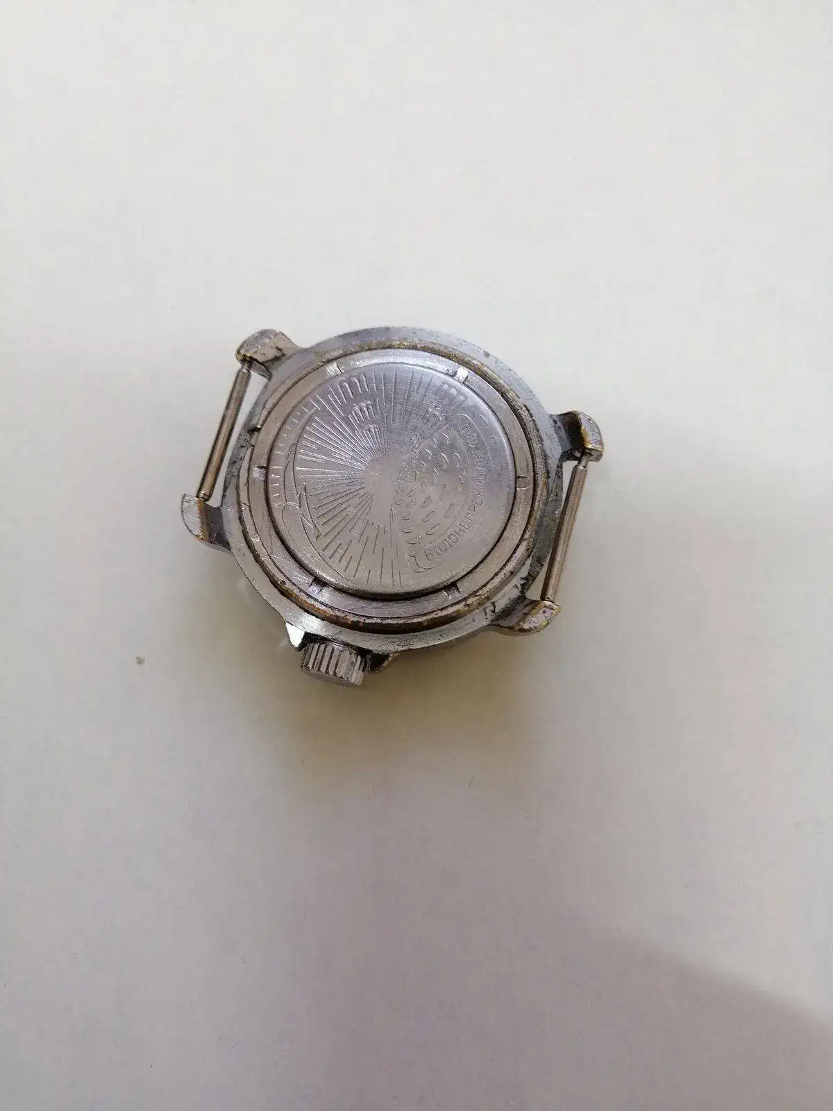

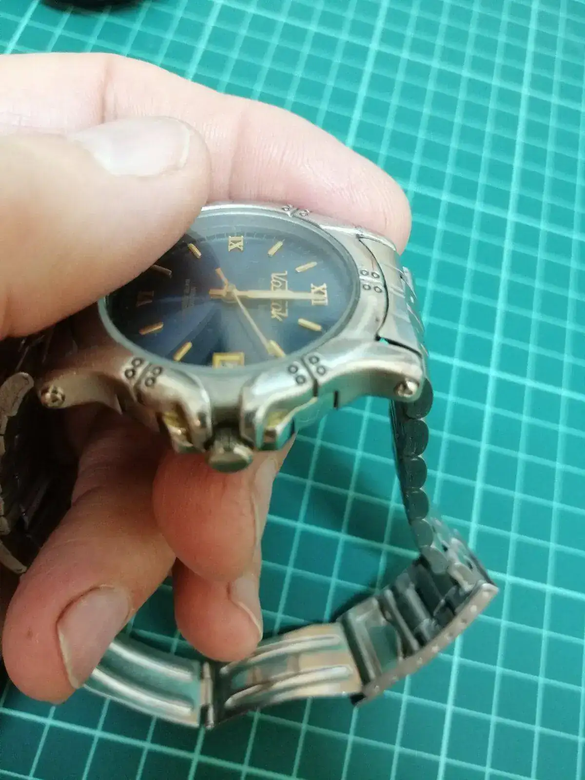

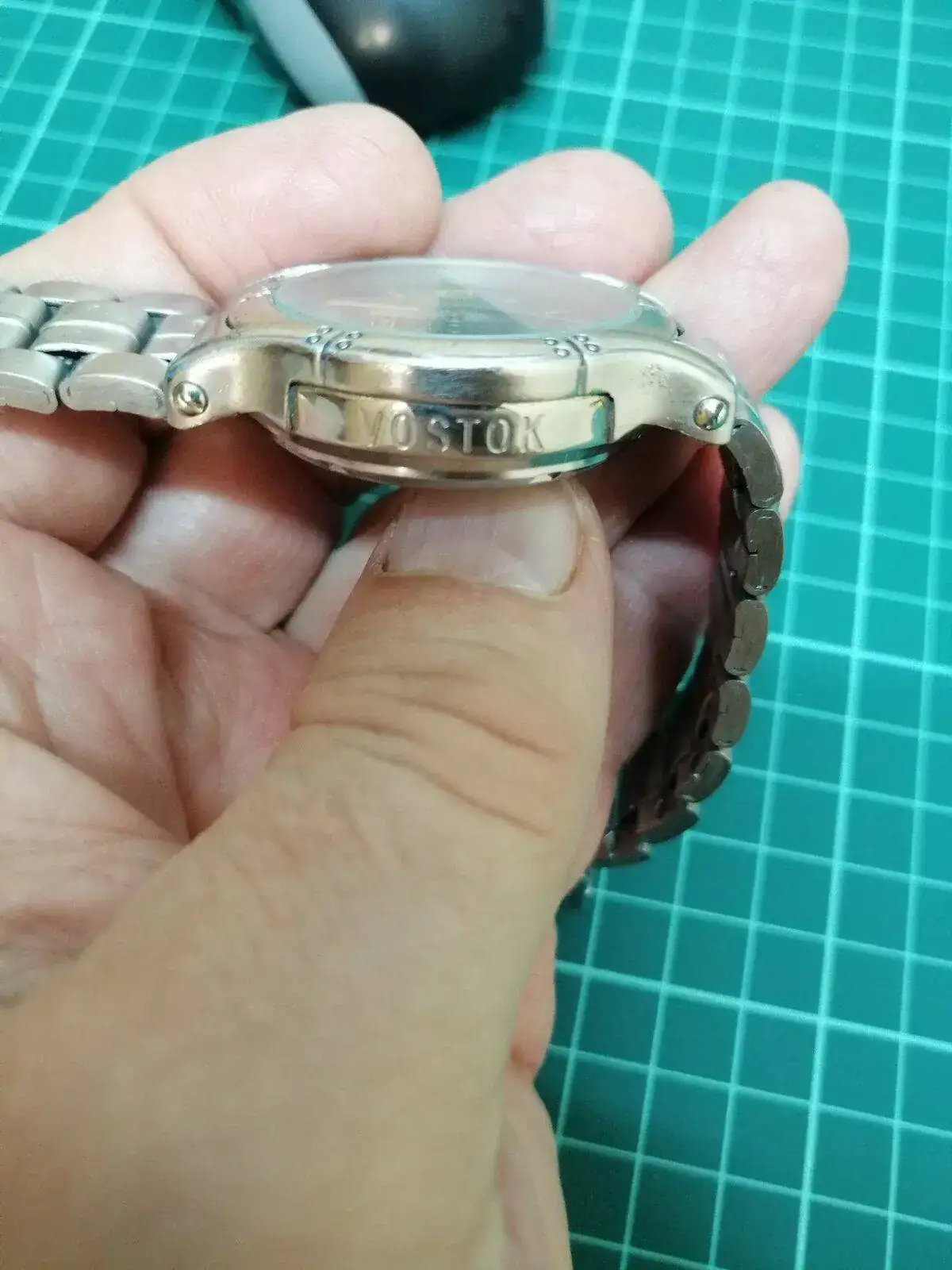

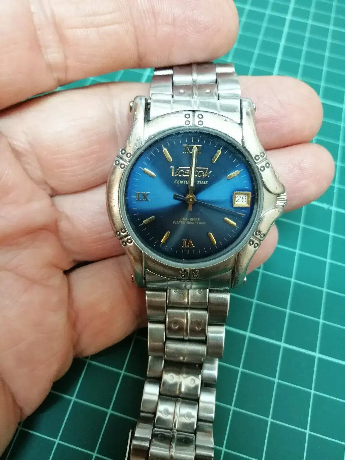

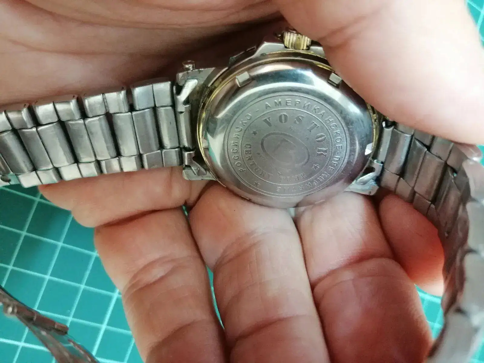

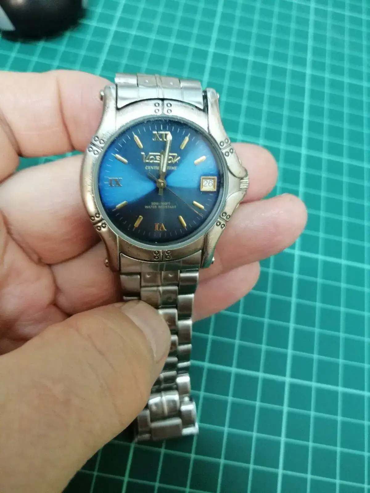

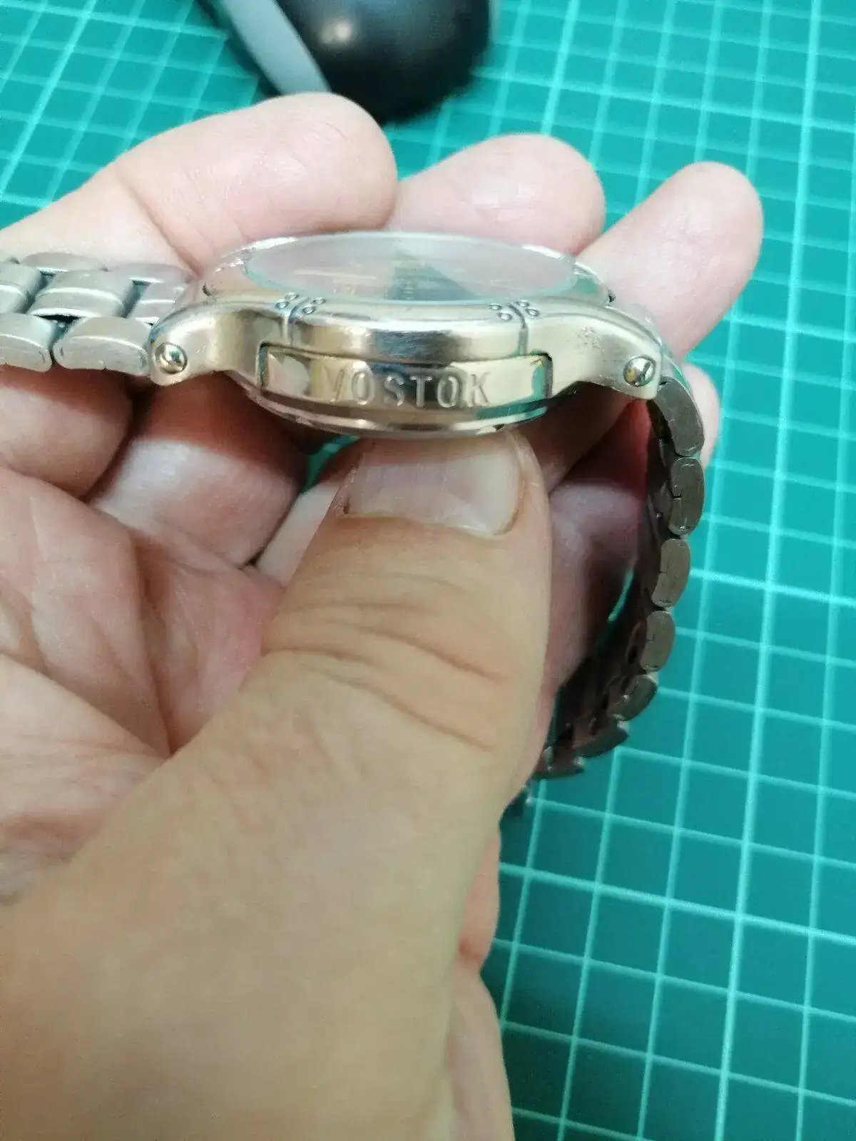

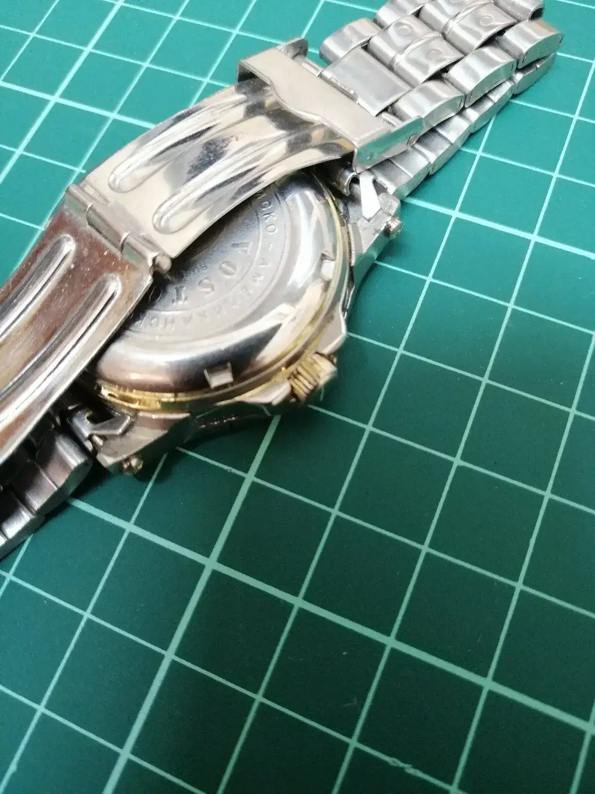

Pues ya me llegó, y esta en mejor estado de lo que se ve en las fotos, pero ahora tenco un dilema lo braseo o no lo braseo, tiene algunos sitios como por debajo de la tapa donde parece que esta como amarillento o dorado pero al pasarle el abrillantador vuelve el cromado, la parte de la caja abajo parece de un metal acero creo, pero la parte de arriba junto al plexi parece que sea otr metal distinto, como aluminio o calamina, no se que hacer, creo que lo limpiare y abrillantare y buscare otro para brasear. Otra curiosidad es que los armis van atornillados. Bueno ya me decis cosas.
Un saludó
Ver el archivos adjunto 2305895Ver el archivos adjunto 2305896Ver el archivos adjunto 2305897Ver el archivos adjunto 2305898Ver el archivos adjunto 2305899Ver el archivos adjunto 2305900Ver el archivos adjunto 2305901
La tapa trasera es de acero inoxidable se nota al tacto y a la vista, pero la caja no lo es y si es del mismo material que el mío una aleación con base de zinc si lo metes en agua fuerte se descompone ya que el zinc reacciona y se queda hueco lo único que sobrevive es el cromado que intentamos quitar, yo lo disfrutaría tal como está.
Reacciones: Josuegomez
En España se le conoce como salfumán, aguafuerte o ácido clorhídrico y lo venden en Leroy Merlin, Carrefour o Mercadona.
Gracias por el aporte,olvidé mencionar ese pequeño detalle.

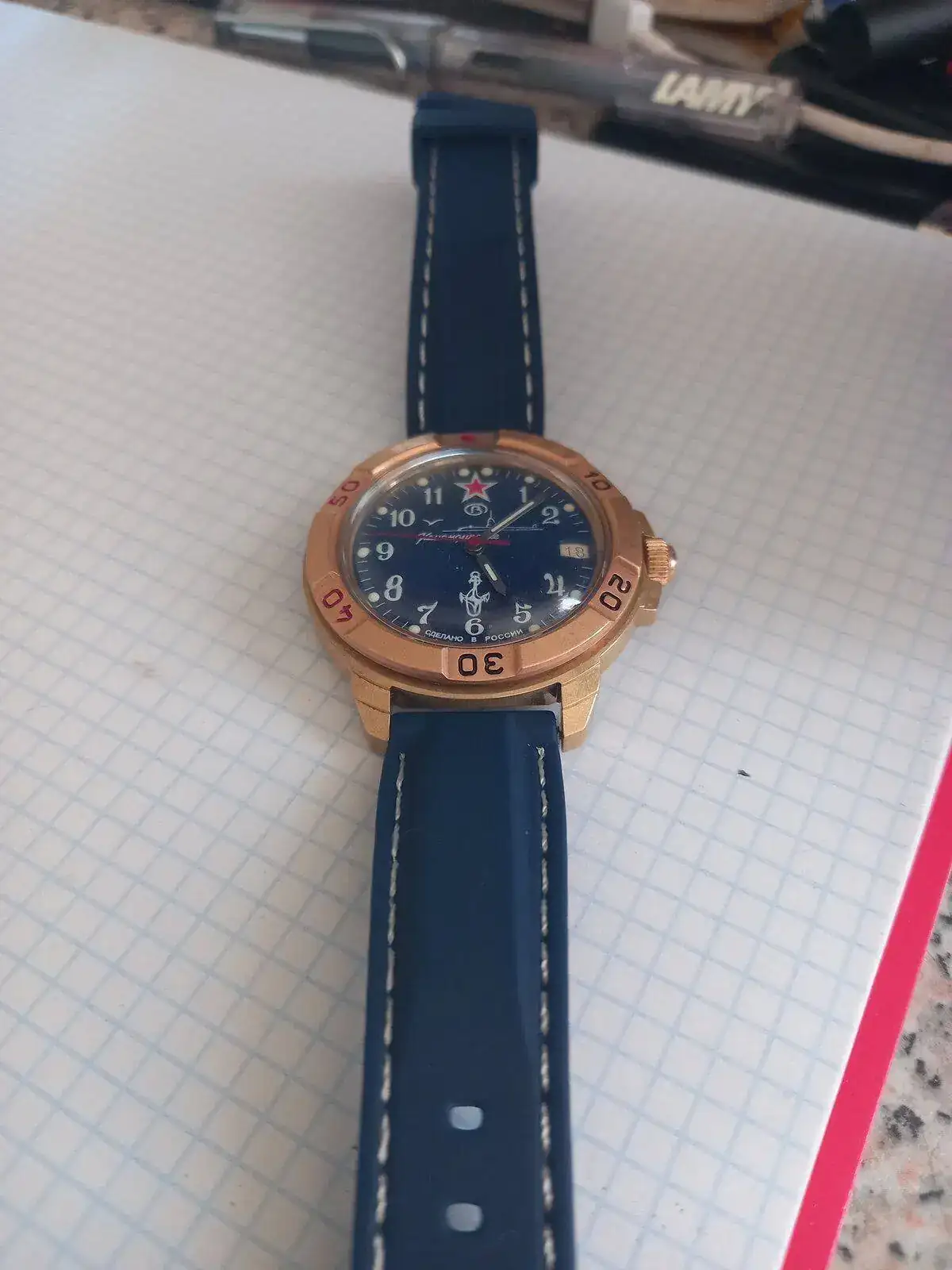

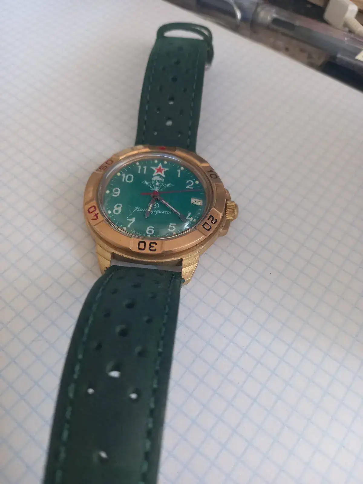

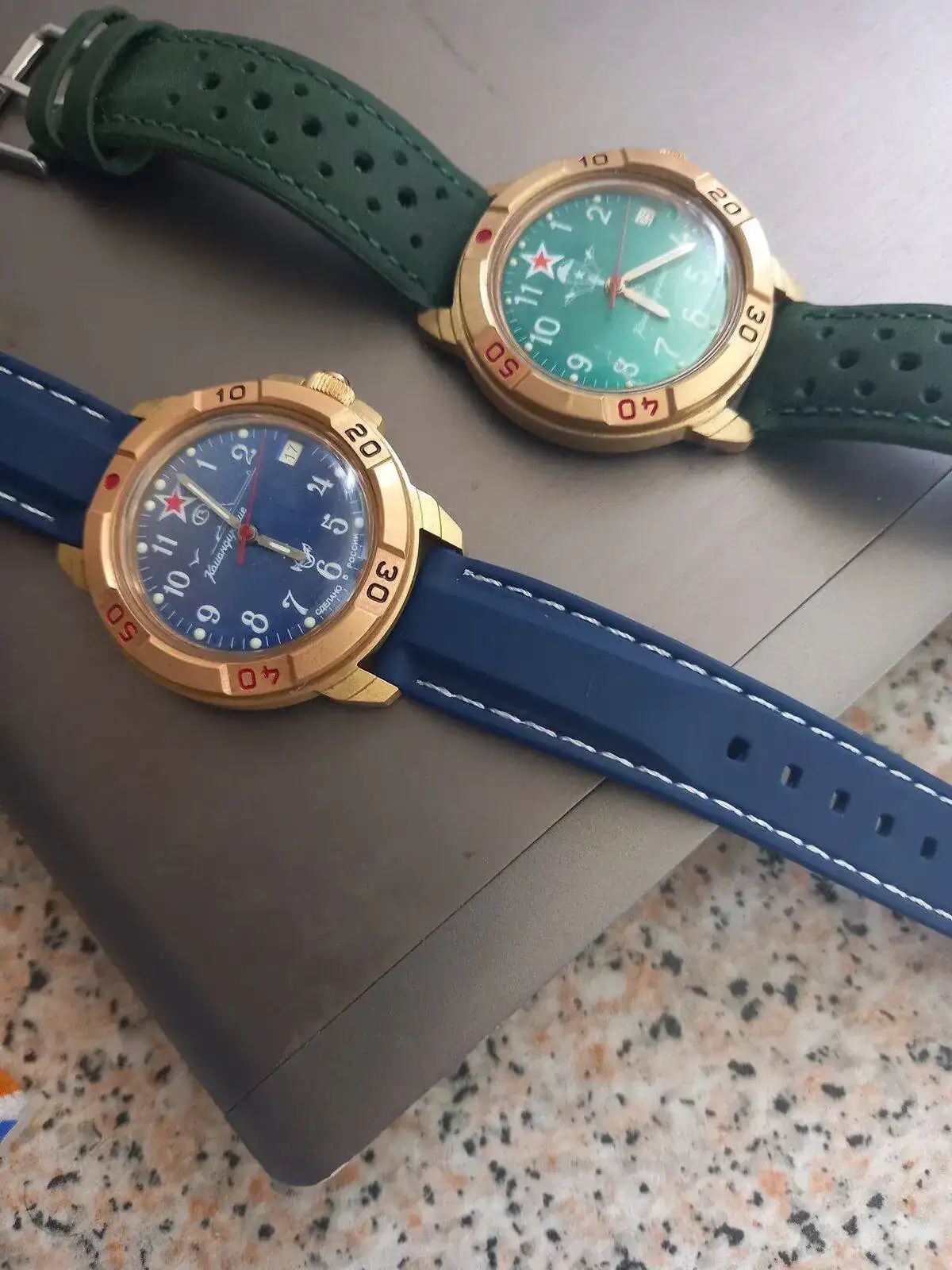

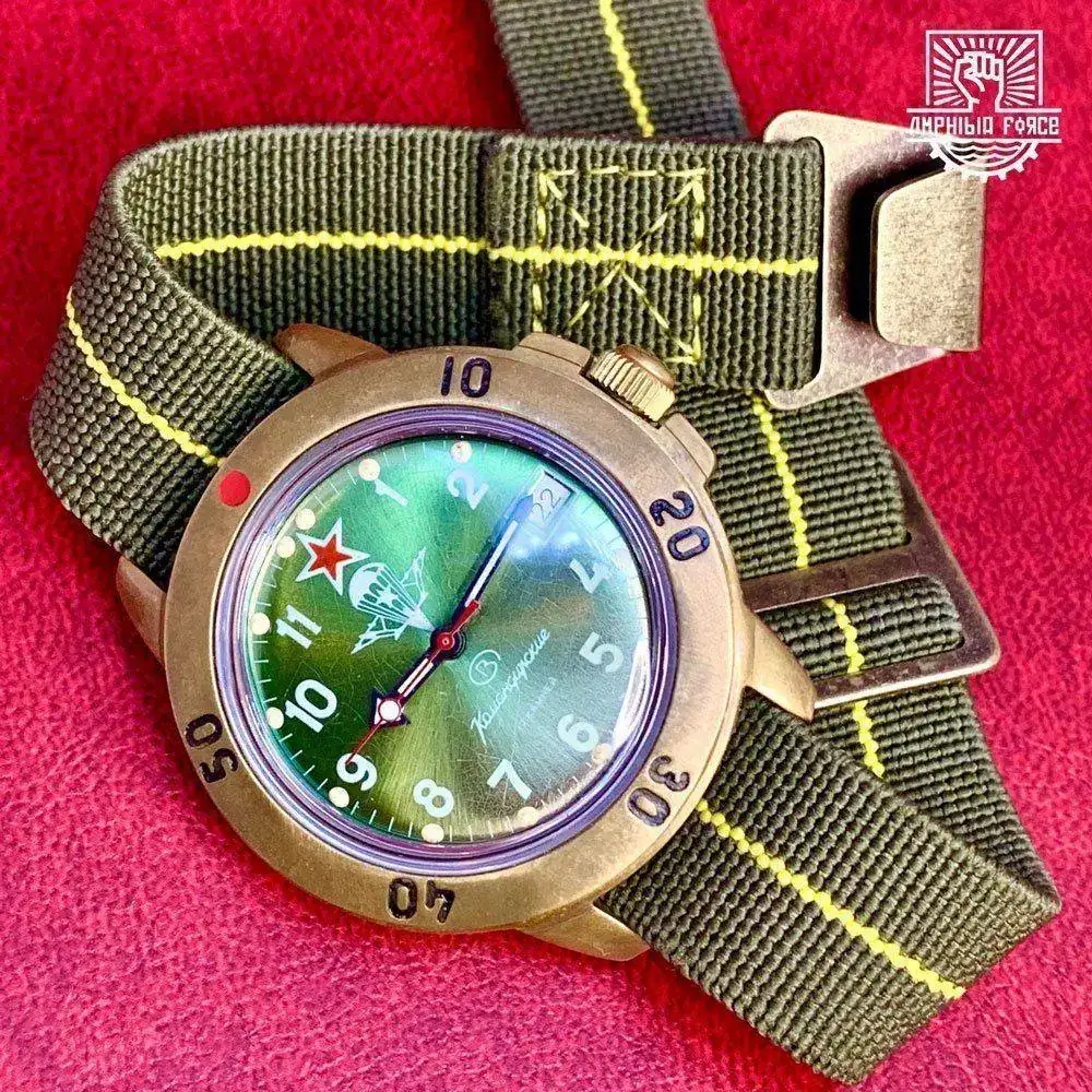

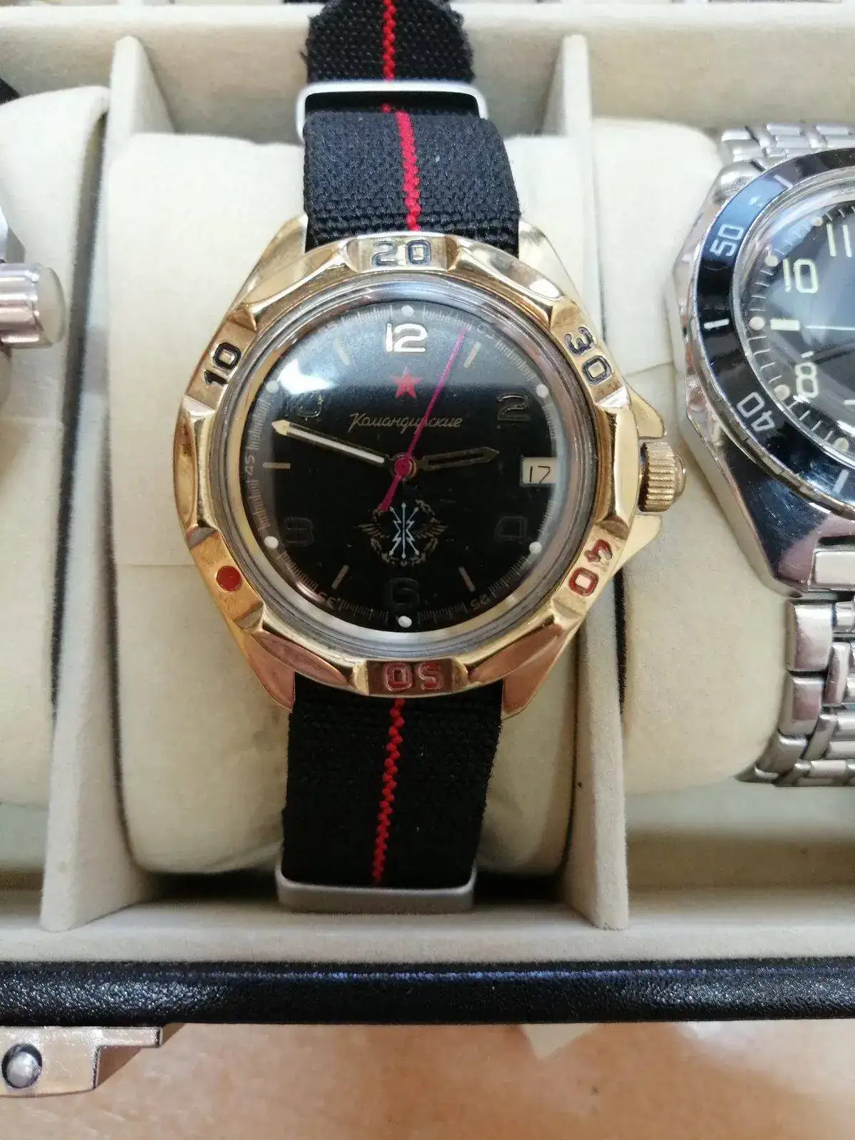

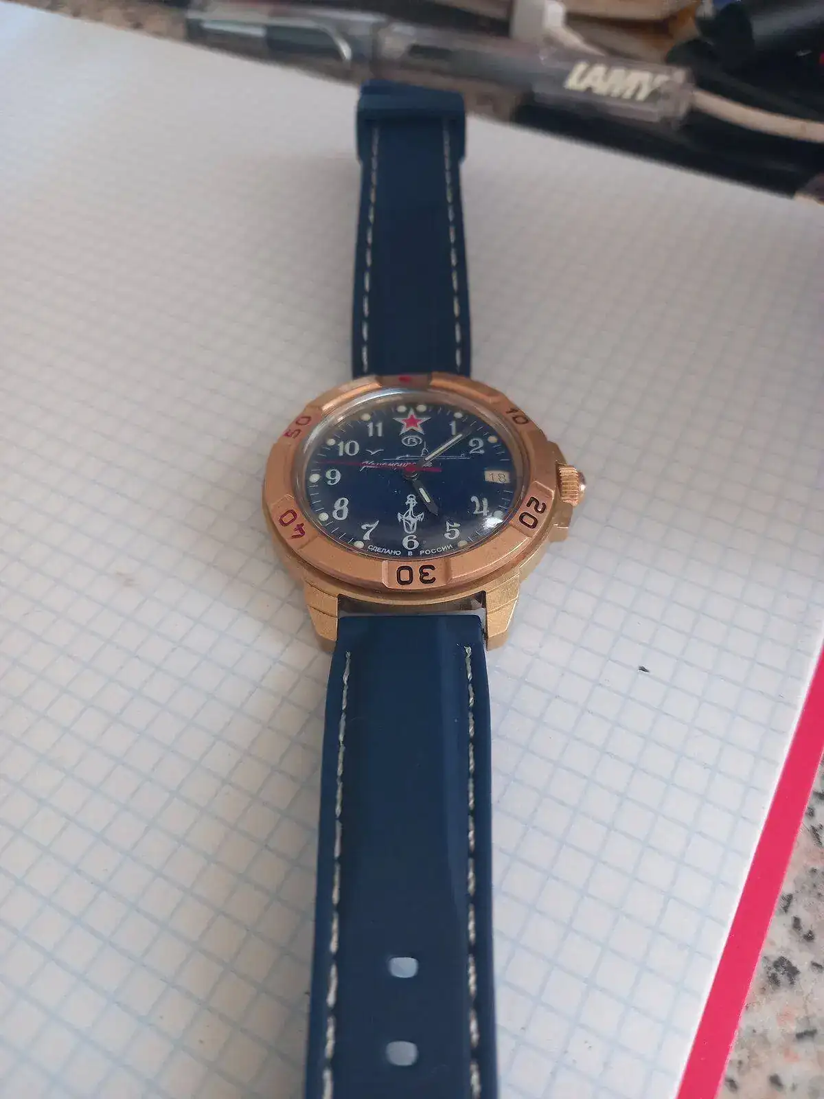

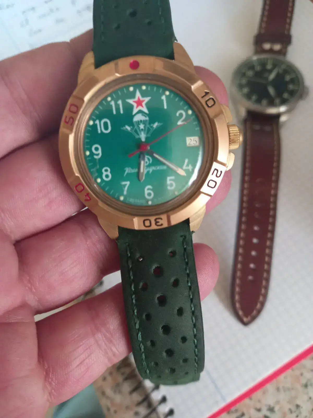

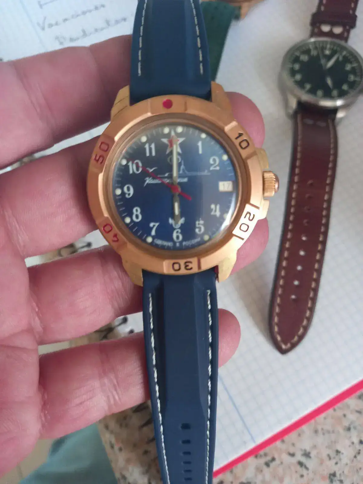

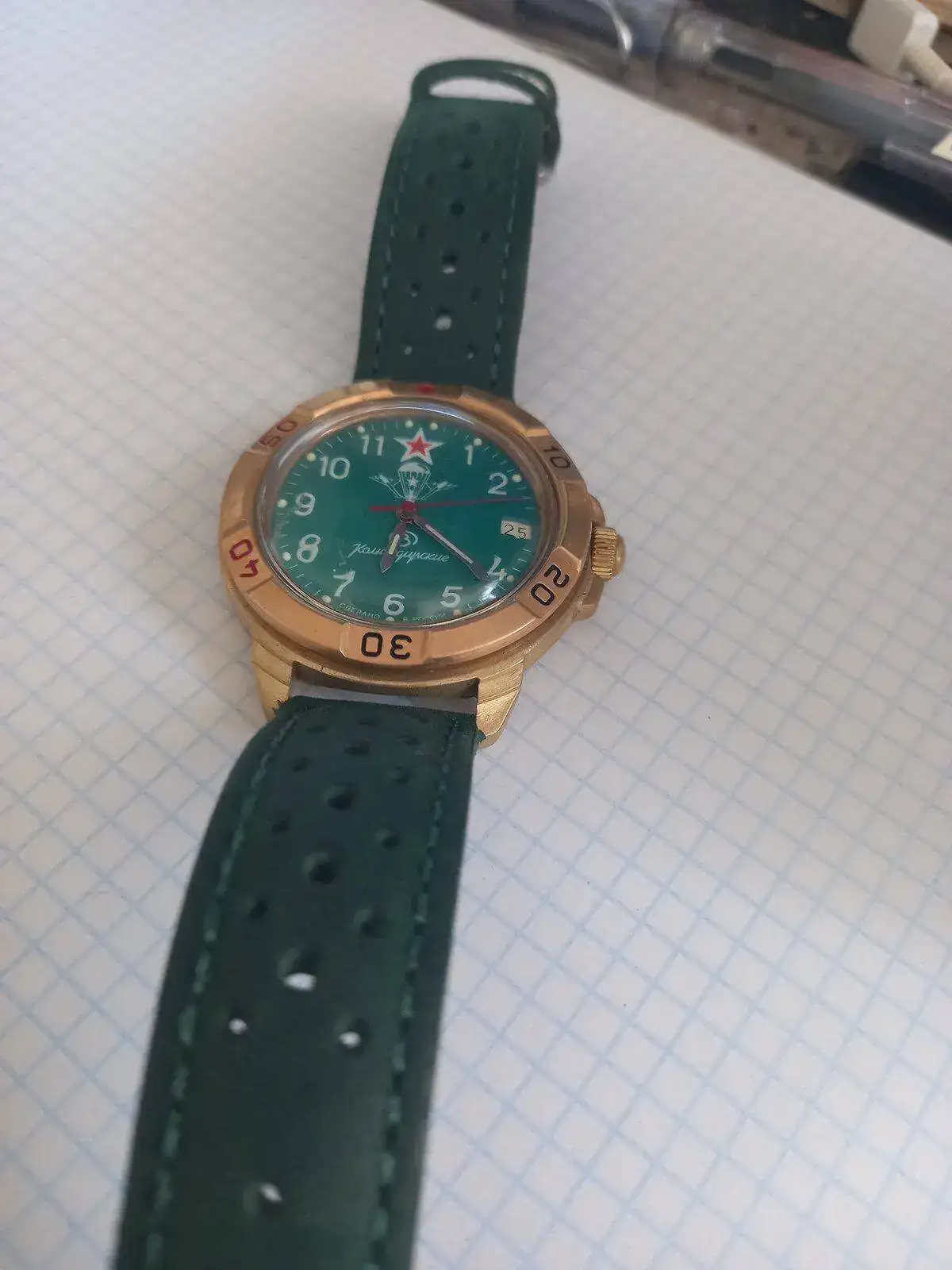

Bueno, pues ya ha llegado el candidato a ser brasseado, pero ahora me surge una duda, ja ja.. El candidato a pasar por ácido es el que mostró el compañero OldTraveler y que aparece el tercero en la imagen, pero mirando todos mis Komandirskie me planteo si no quedará mejor el verdecito que aparece a su izquierda. No sé, siempre he pensado que el verde con el latón puede quedar muy chulo. ¿Ustedes qué opinan?
Reacciones: Josuegomez, hgmmora, BRUICHLADICH y 2 más
Ver el archivos adjunto 2309872
El verde con el latón debe quedar bien sin duda.
Reacciones: Josuegomez, Pepe Merino y farenheit451
Ahi tienes la respuesta compañero.
Aunque si fueran mios, yo pasaria a todos por la tina de acido. 😂 😂 😂 😂
El azulito de la orilla, ese es especialmente bonito y con la combinacion del laton con el azul, uffff, orgásmica esa mezcla 😅😅😅😅
Muy bonitas correas, por cierto, las he visto en mis incursiones en Ali, pero nunca las habia considerado, pero gracias por la idea.
Reacciones: Pepe Merino, Josuegomez, hgmmora y 5 más

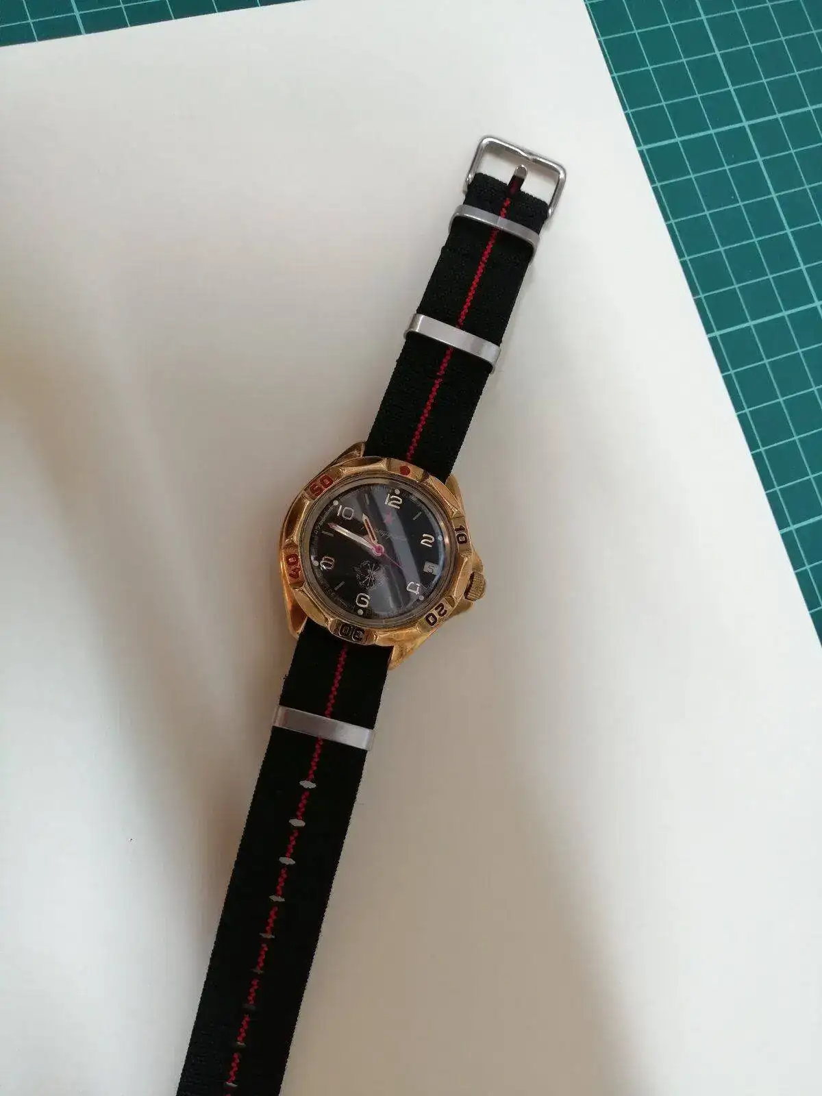

Ya me llego el doradito, muy bonito y con la nato queda genial.
La familia de rusos va en aumentó.
Reacciones: Pepe Merino, PabloXX, Monsignore y 3 más

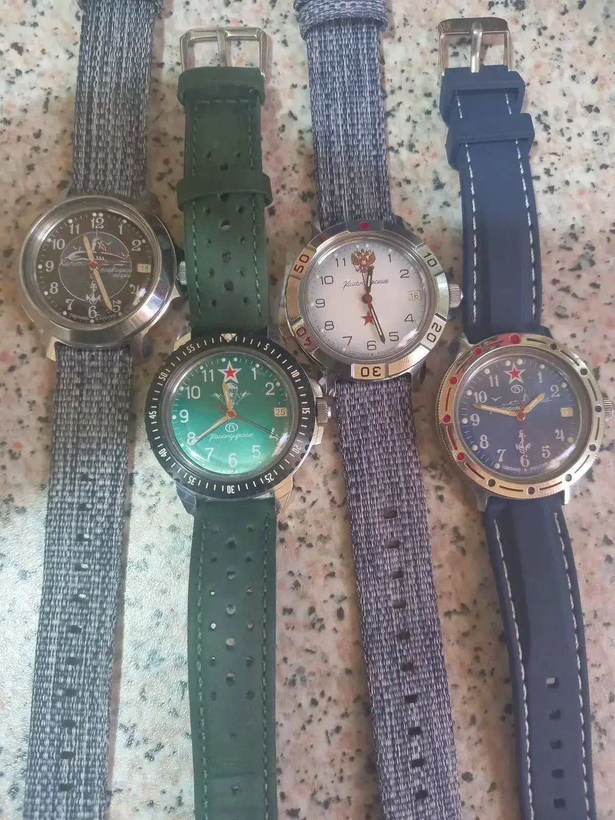

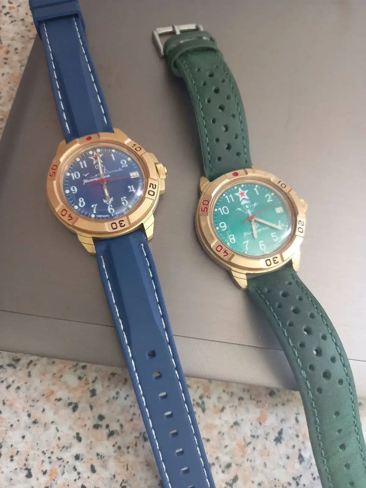

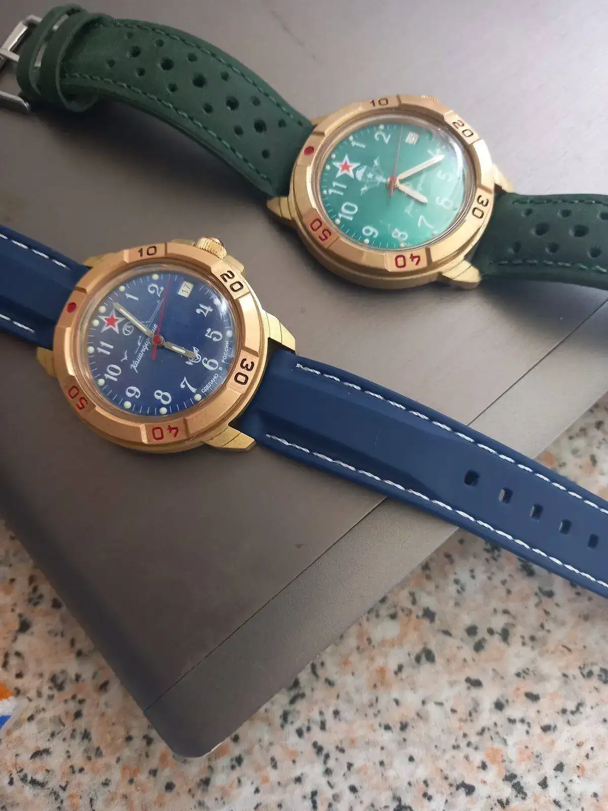

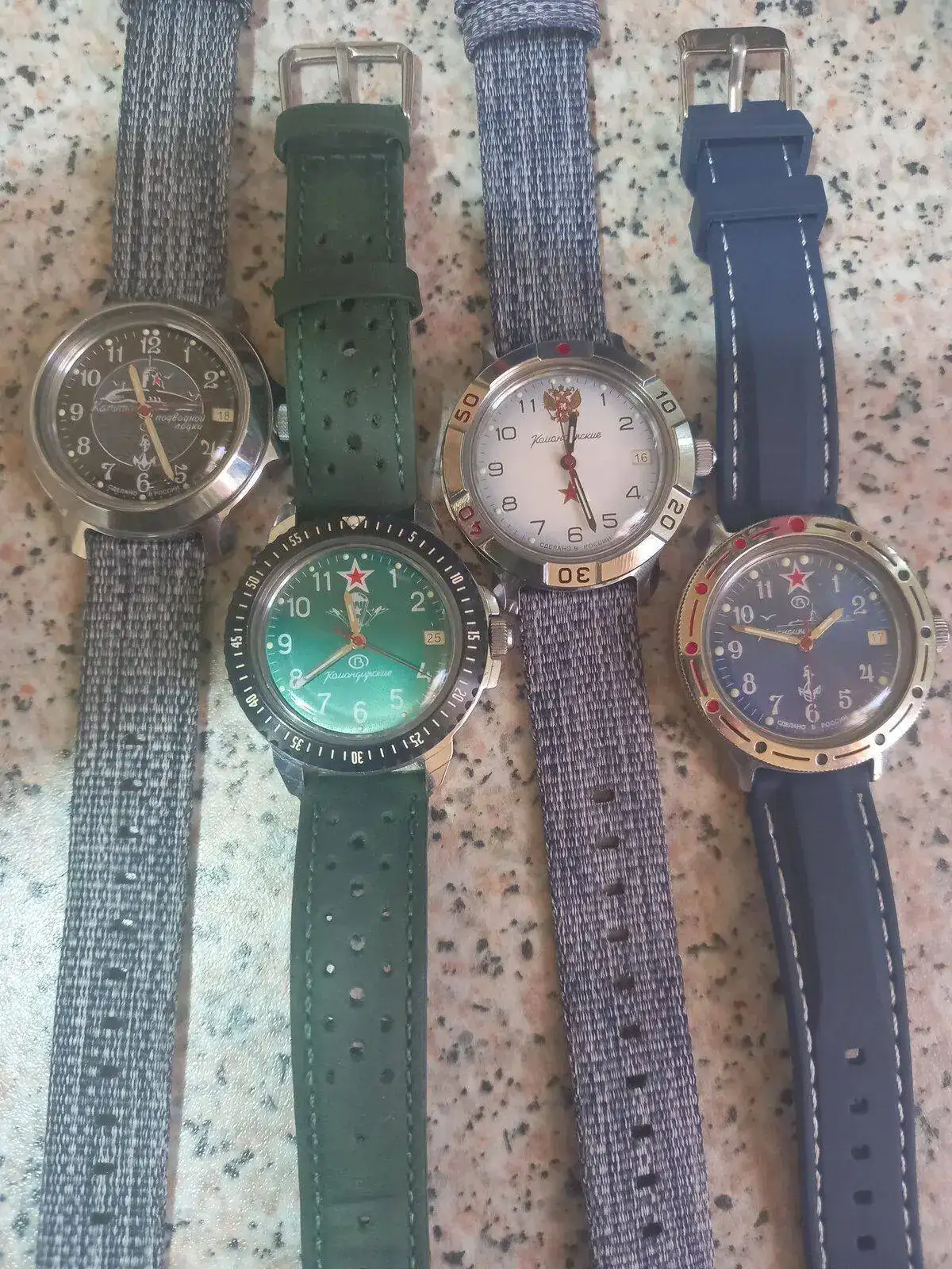

Muchísimas gracias, compañero!!! Como suele decirse, una imagen vale más que mil palabras, jaja. En fin, ayer estuve haciendo pruebas con unos biseles sueltos, y la verdad es que no me gusta mucho cómo han quedado. Estuvieron casi 6 horas, y no han quedado como esperaba. Más que latón, parece oro "del que cagó el moro", muy paliducho... No sé si el ácido que compré está diluido para uso doméstico y hace falta dejarlo más tiempo... bueno, hoy los meteré unas cuantas horas más, vigilando el resultado. Ya pondré fotos.
Un saludo y muchas gracias a todos!!!
Edito para comentar que el azulito también pasará por la tina, ja ja.
Cuando salen del ácido, salen con ese color tan rarito, pero en poco tiempo se va apagando y cogiendo el tono, no es cuestión de tenerlos mas tiempo en el baño de ácido que puede dañar el metal, ve probando con las distintas técnicas de patina, con huevo duro, amoniaco, agua salada... si te pasas con zumo de limón se puede rectificar, hay un hilo del compañero Nepo muy bueno sobre el tema.
Reacciones: OldTraveler y Pepe Merino

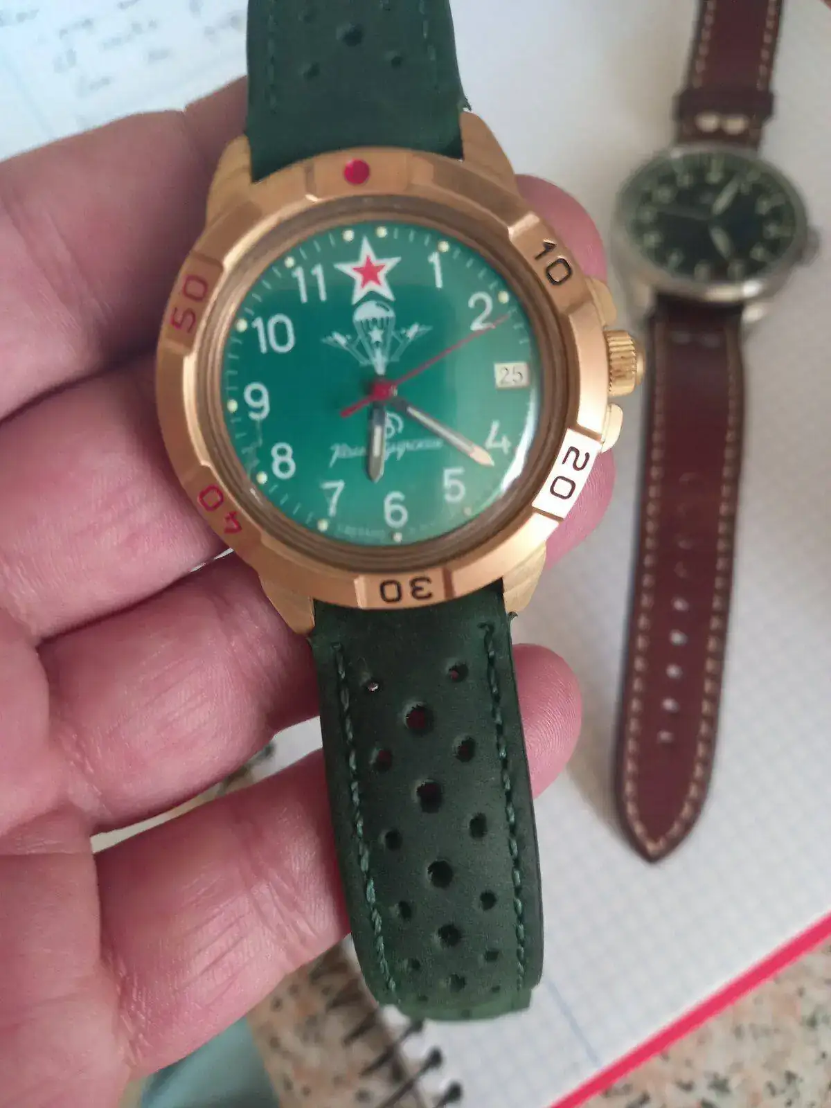

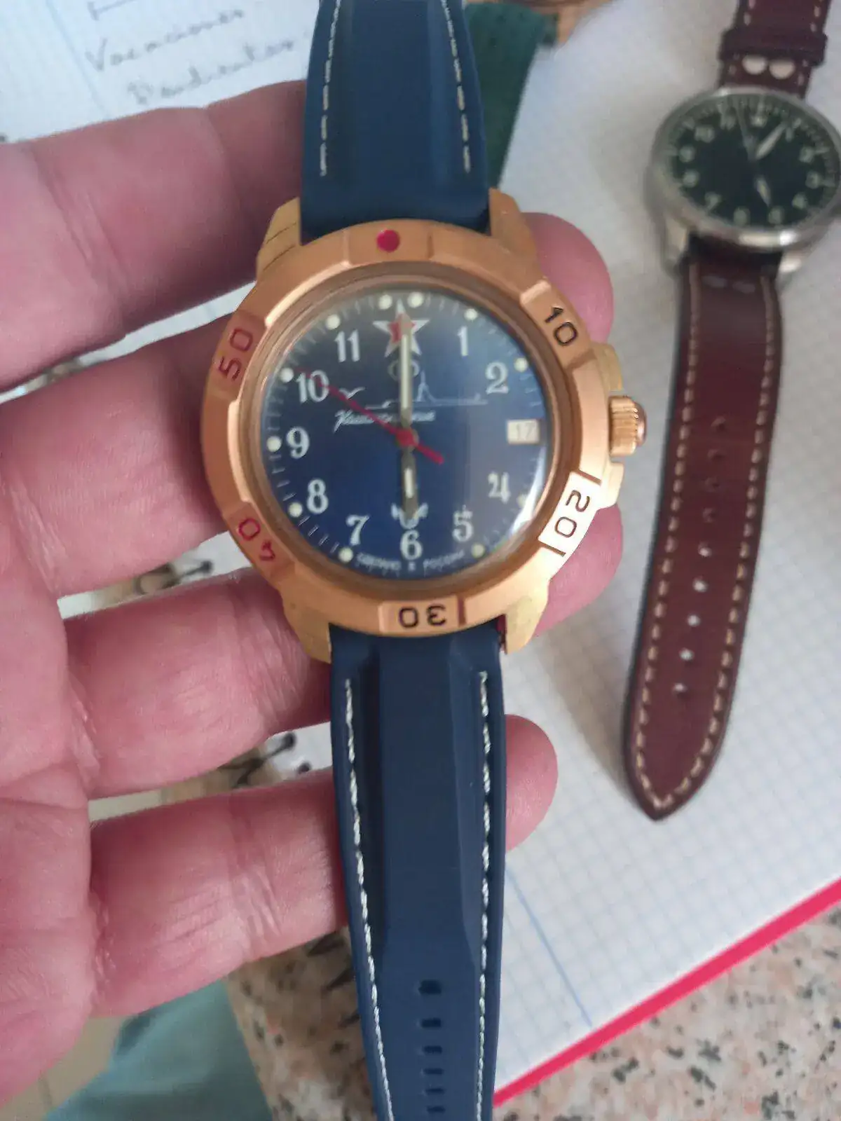

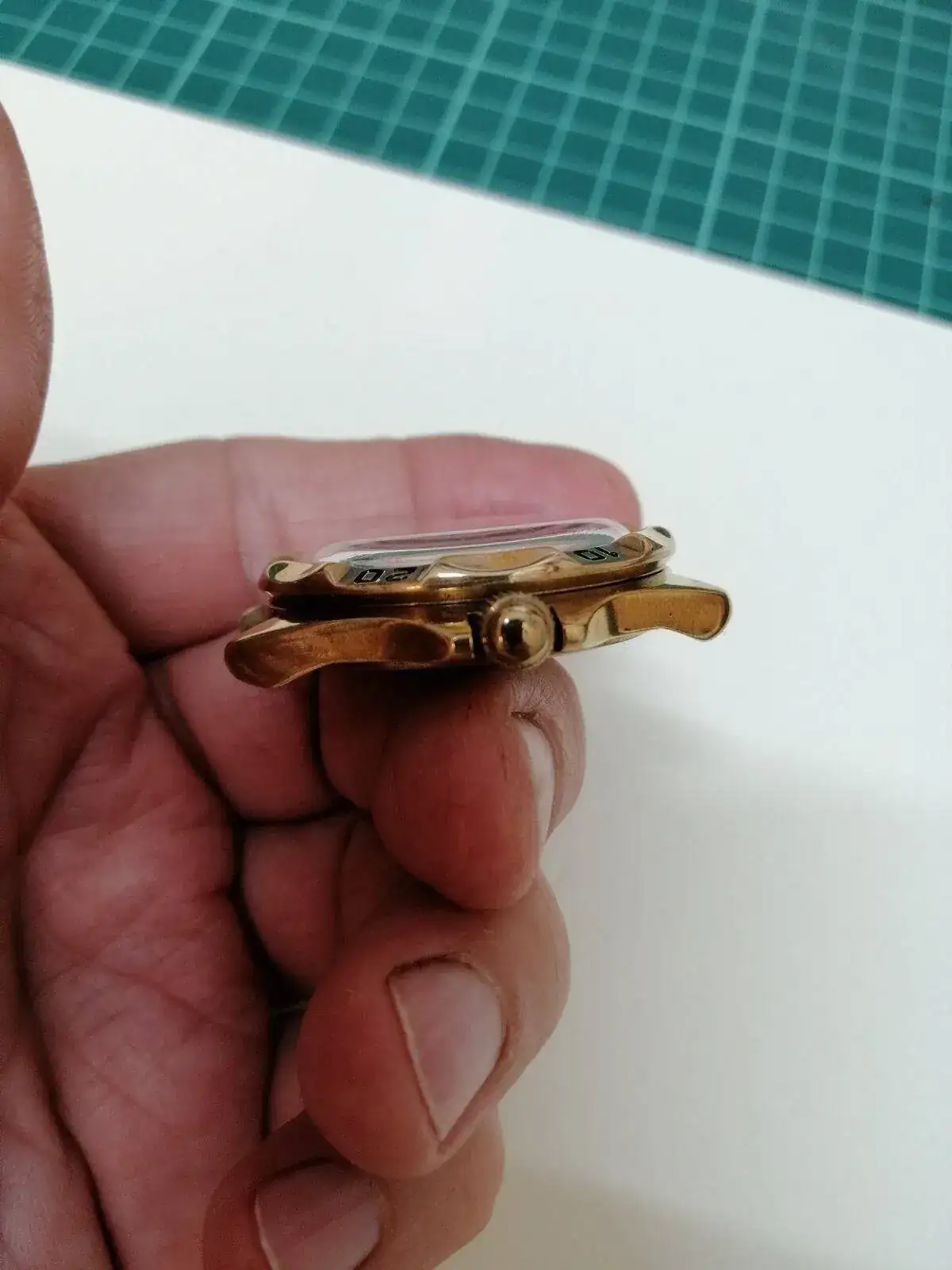

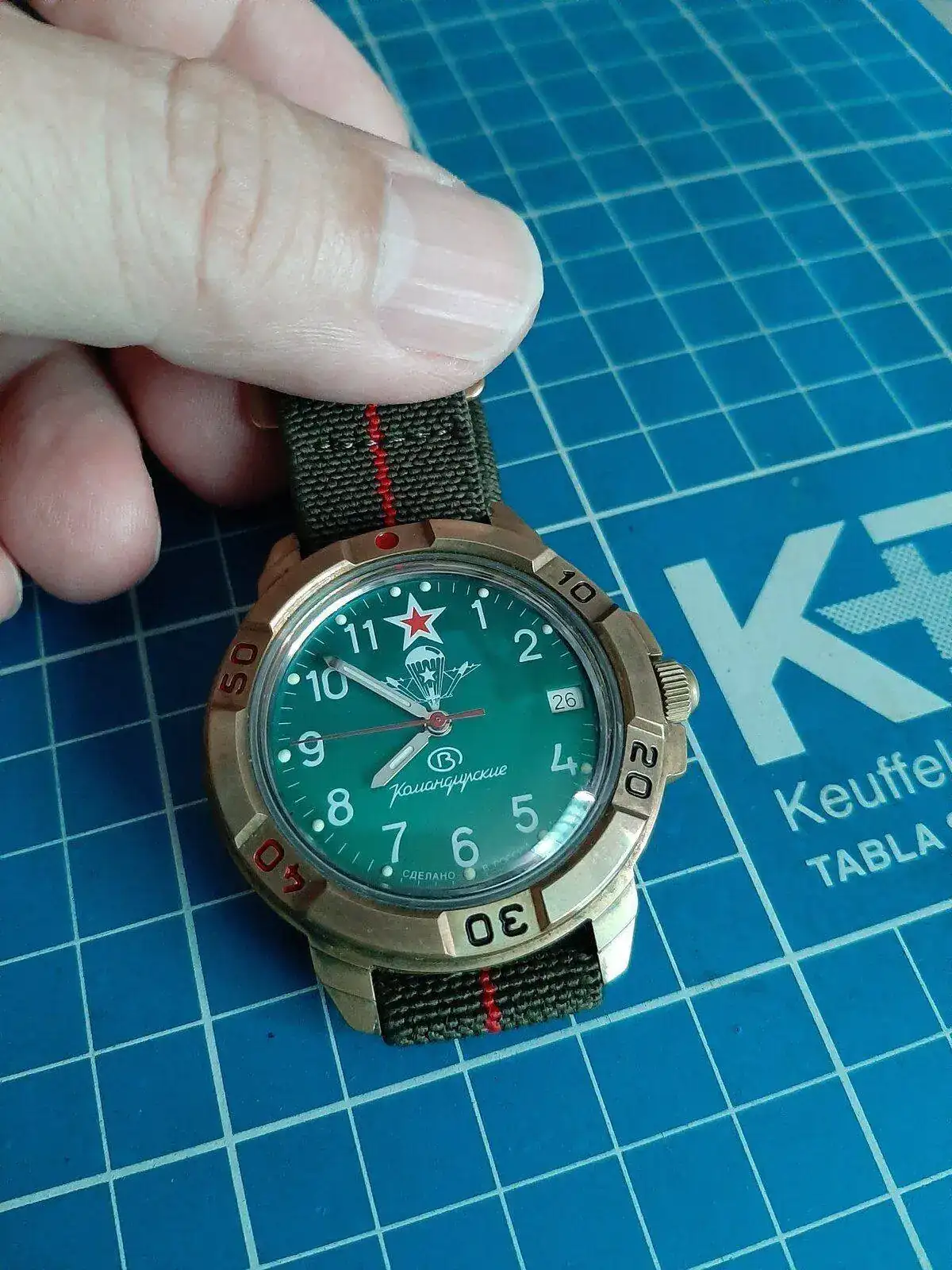

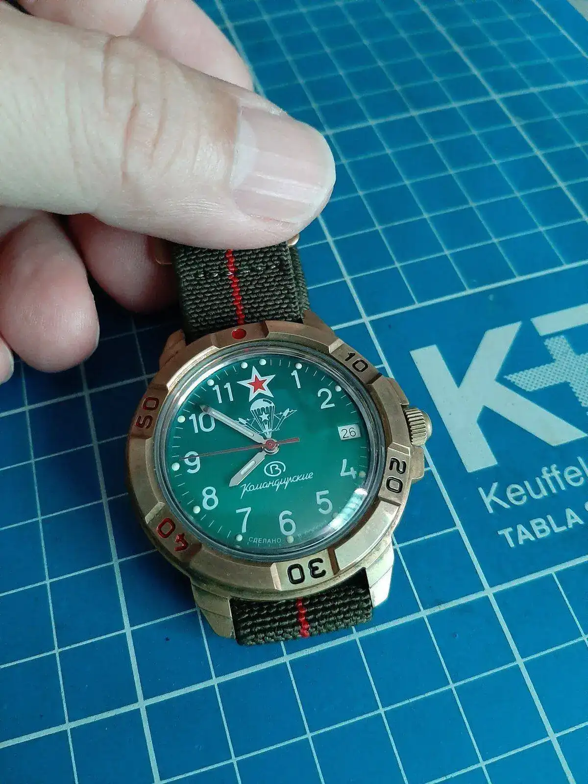

Gracias compañero. La verdad es que estoy bastante contento con el resultado, aunque me llama la atención que el bisel y la caja han cogido tonos diferentes... En alguna de las fotos se aprecia. En fin, aquí van las prometidas fotos.
Bueno, pues como decía al principio, encantado con los resultados. Una vez más, gracias a todos!!! CRACKS!!! :worshippy::worshippy::worshippy:

Perfectos compañero, aprobado con sobresaliente, :D :D :D :D :D :D
Lo del color dorado tan raro, es normal, es el laton desnudo, pero dura poco ese color, al poco tiempo (horas), comienza a apagarse el tono ese dorado rarito y la patina comienza a aparecer, y es una delicia ver la evolucion de la patina.
Ahora gracias a tus fotos me ha entrado una CRI galopante, por hacerme con un azulito para pasarlo por la tina de acido compañero. te han quedado perfectos, ahora a disfrutarlos como se merecen y con mucha salud.
Saludos desde Mexico, si decides acelerar el proceso de la patina, me tienes a la orden.

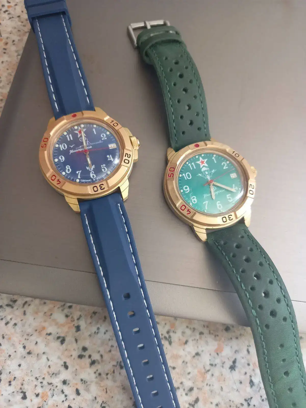

El verde brasseado queda espectacular!
Aquí tres versiones distintas:
Reacciones: Josuegomez, OldTraveler, PabloXX y 3 más
Vaya, me había quedado en la página anterior y no había visto que ya estaban brasseados.
Ahora es cuestión de forzarles la pátina o esperar a que la dessarrolle naturalmente, pero eso es lento y depende del clima que haya donde vives.
Ojo con los modelos que tienen un 6 o un 9 como tercera cifra (xx9xx o xx6xx) son los que tienen nuevas aleaciones sobre el latón, y son bastante más resistentes, según mi experiencia
