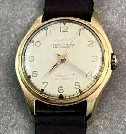

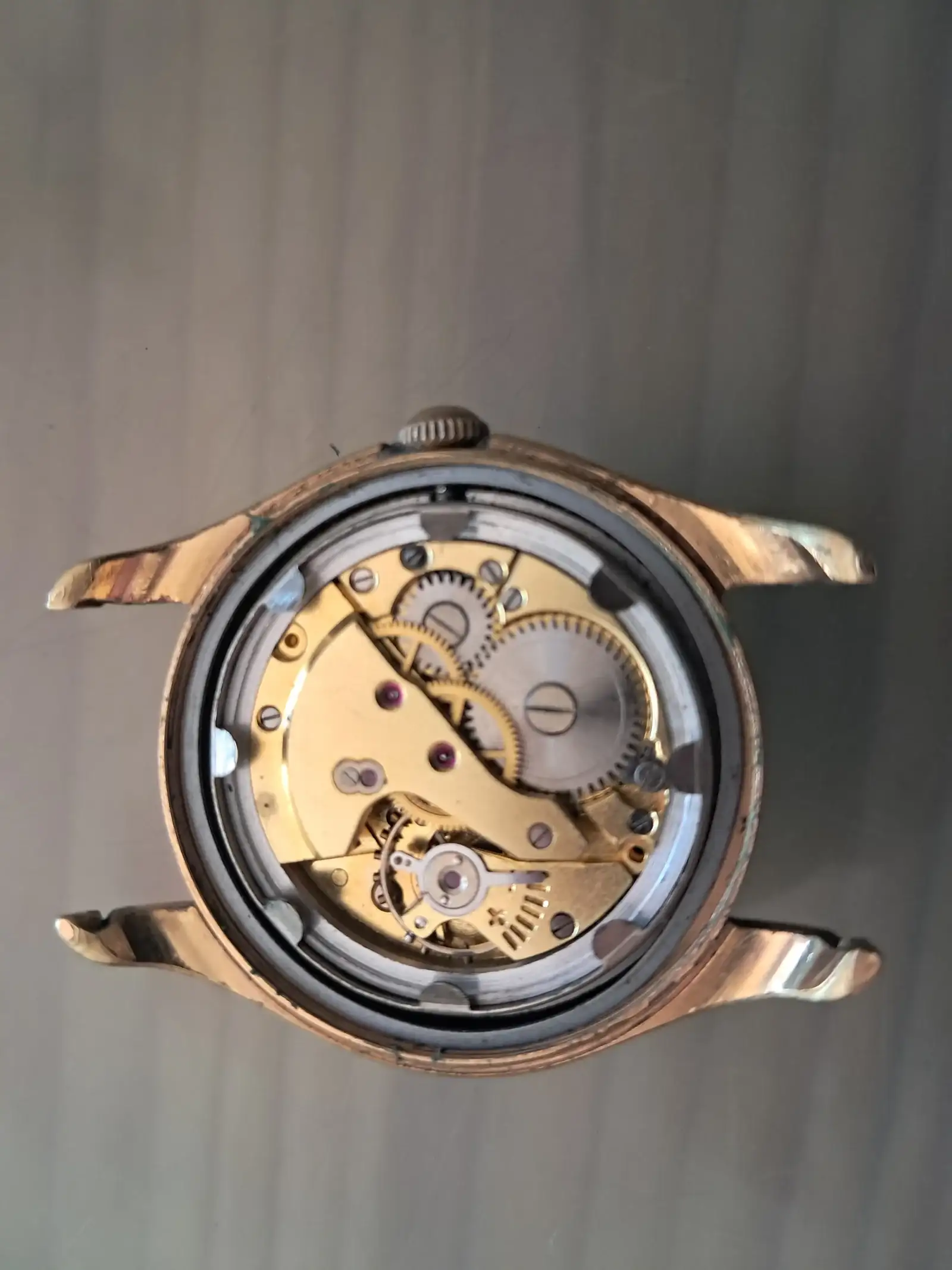

Buenas tardes ¡ Como siempre pidiendo ayuda a los compañeros del foro.
Me ha llegado un relojito y estoy en ese divertido momento de conocerle. Es marca Judex pero con un calibre que con mis escasos conocimientos no soy capaz de identificar:
Se ven mal los números debajo de la espiral : 332 ? 39X ? o 69X ? No se si será algún modelo de Lorsa ?
Como siempre agradeceros vuestra ayuda de antemano.

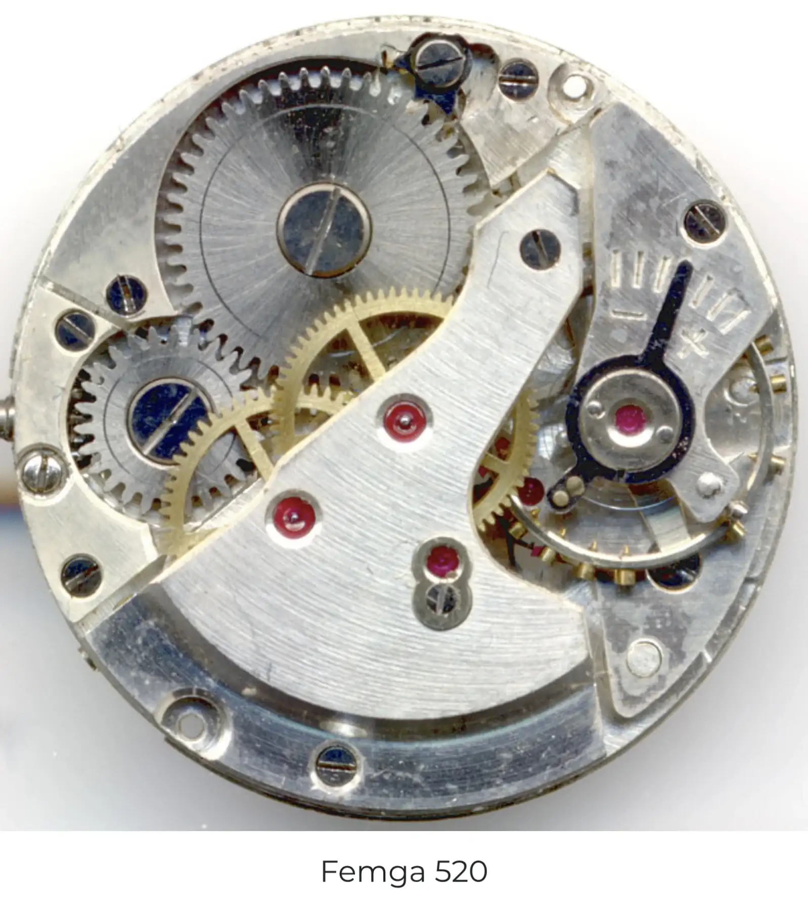

Hombre José Antonio, si te acaba de llegar, no nos pongas sólo la cara B, que seguro, y sabiendo lo bien que eliges los relojes, la cara A es bien bonita. He seguido tu pista de Lorsa, que supongo que la habrás dado por ser un reloj francés, y efectivamente el calibre es francés, pero de una marca que no la había oído nunca. Me ha costado identificarlo. Los posibles números que has dado no tienen nada que ver con el movimiento.

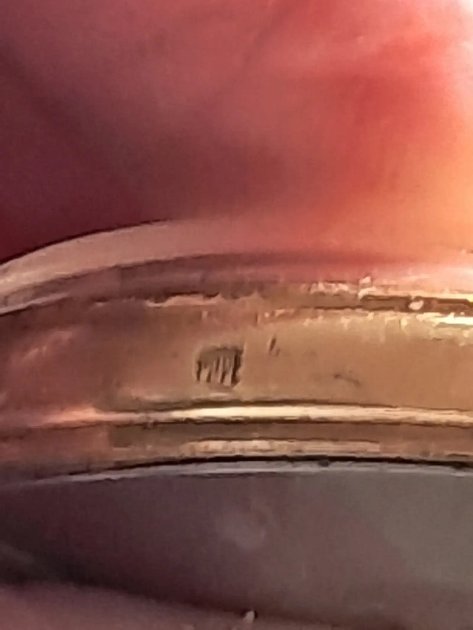

Había dejado la cara A (de un Judex efectivamente frances) para preguntar que me tiene extrañado la caja:

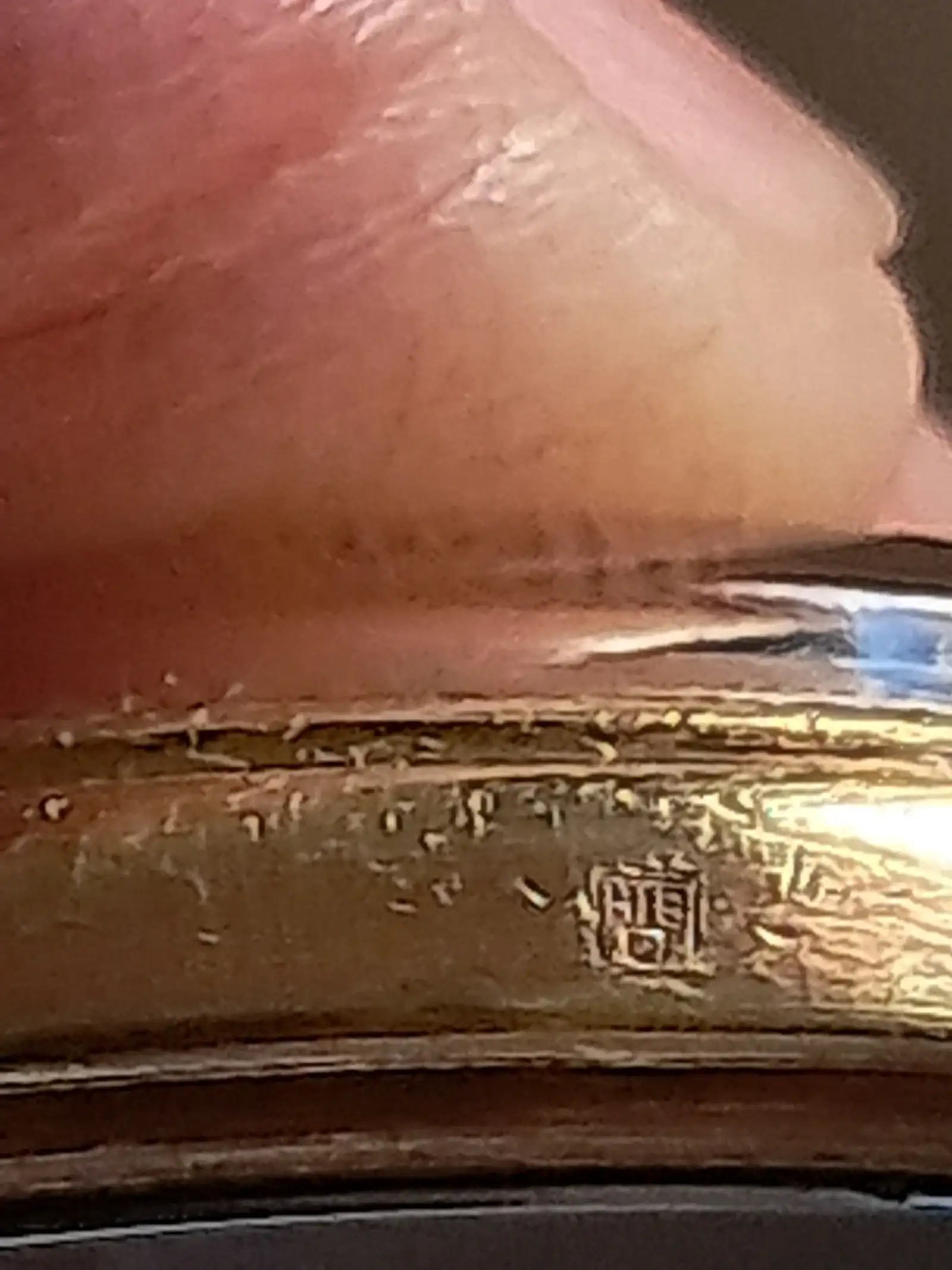

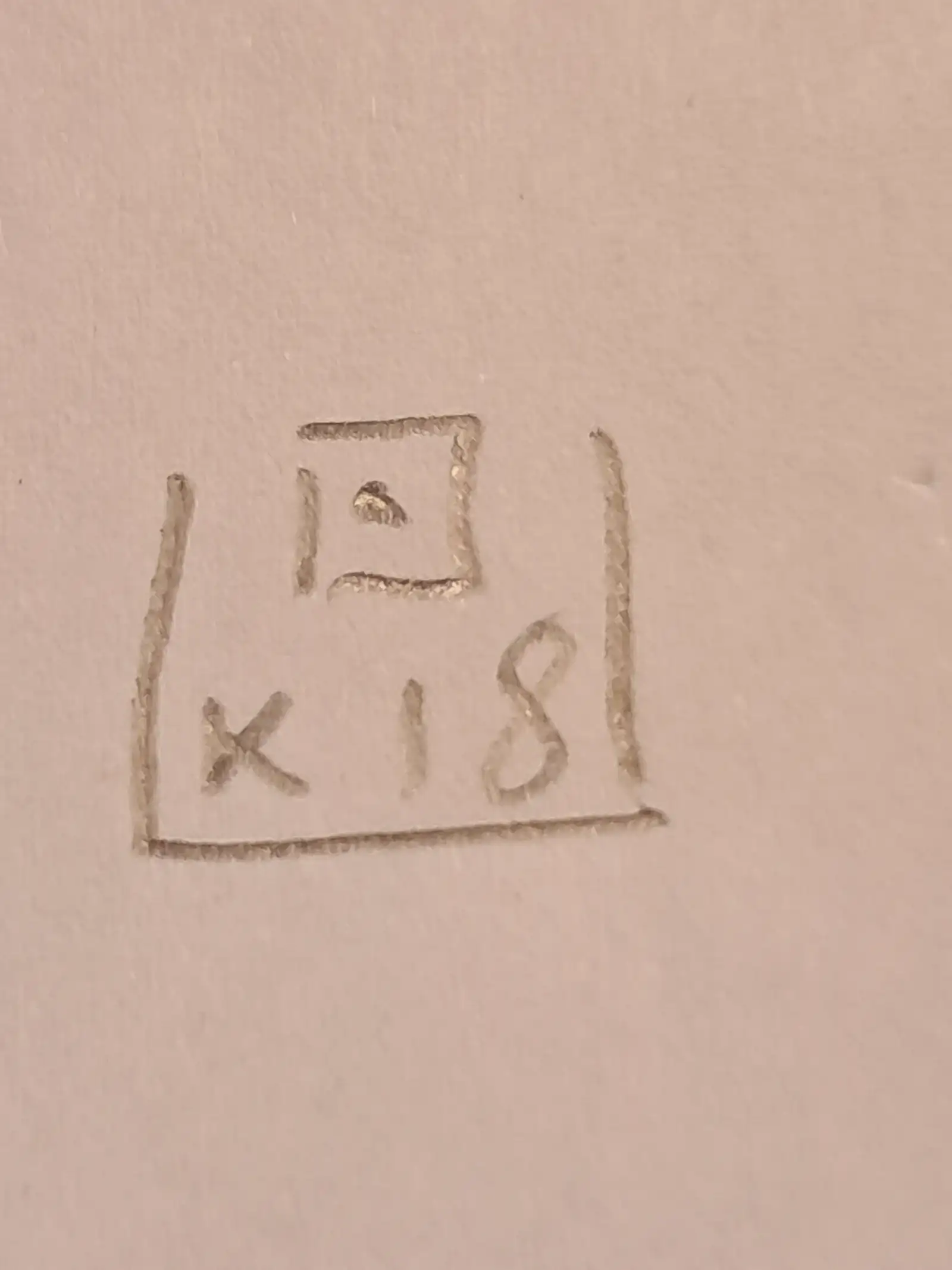

Dudo de que material es pero se mantiene muy uniforme y bien conservada , y lleva en un lateral un sello parecido al esquema:
Otra incógnita para mi.

Ya sabía yo que el reloj me iba a gustar. Muy bonito.

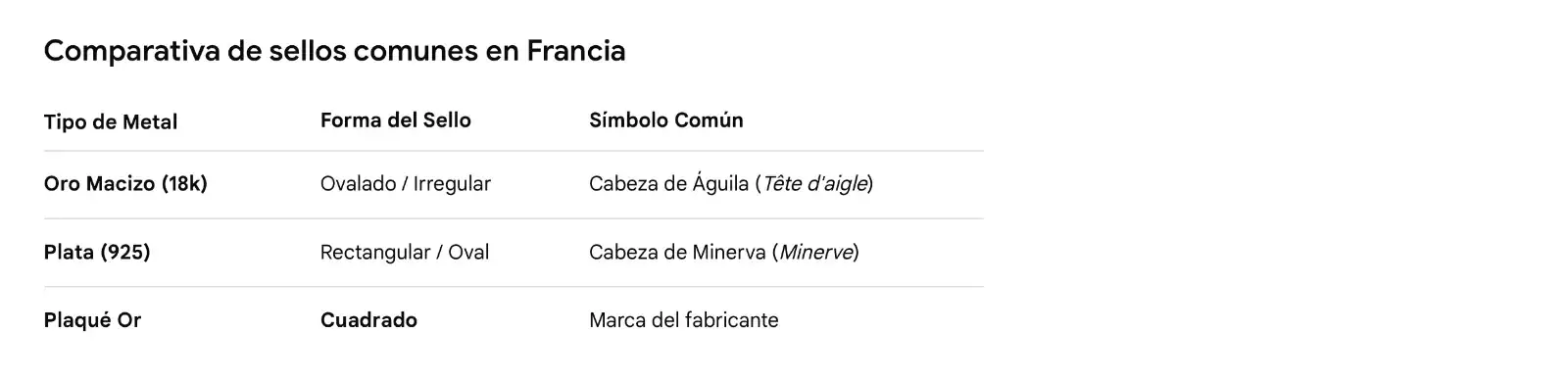

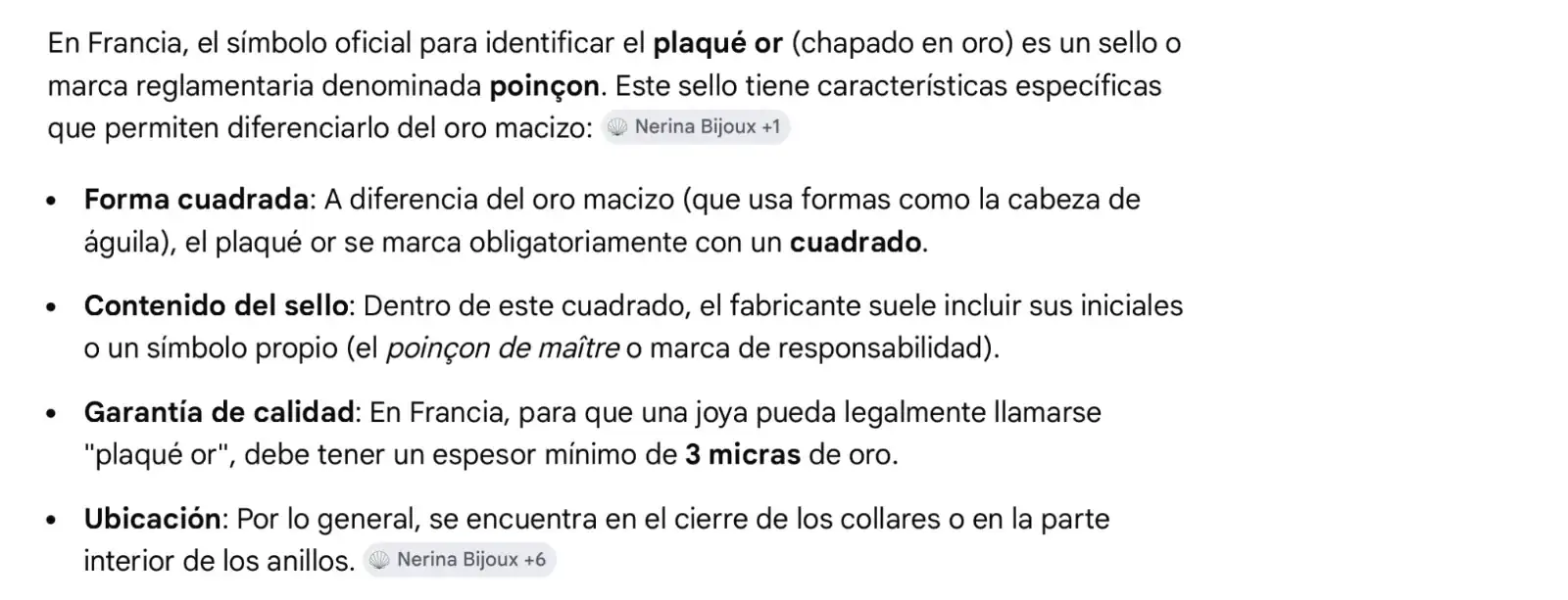

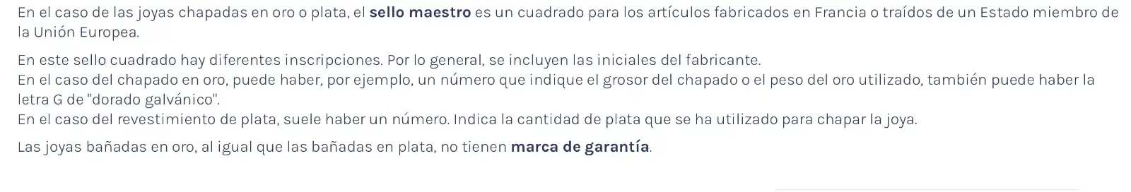

Y la caja es de latón chapado en oro, como la gran mayoría. Lo que sucede es que los franceses siempre han sido muy exigentes con la calidad de los chapados. La bisutería francesa tiene mucha fama.

Esta clarísimo y otra vez muchas gracias. Me había sorprendido que una caja ¿ de los 60 ? esté también conservada.
Gracias que ya quedo satisfecha mi curiosidad..
