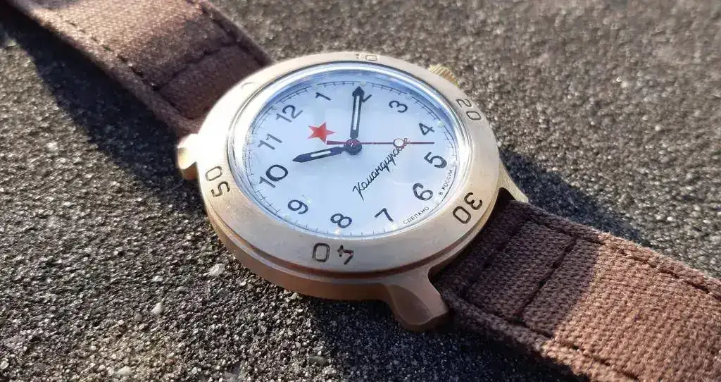

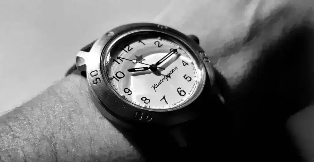

Bueno, al grano, el reloj de momento ha quedado así:

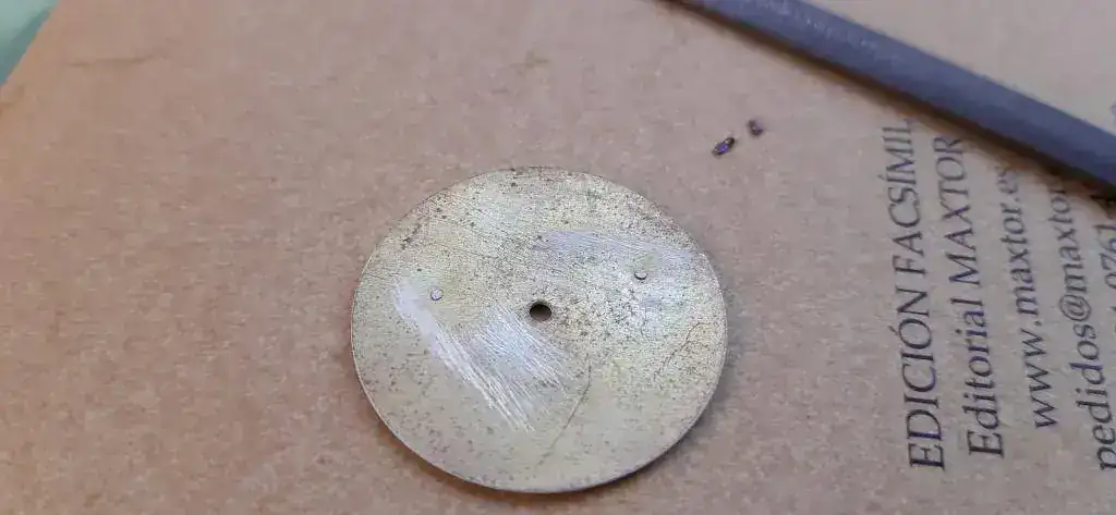

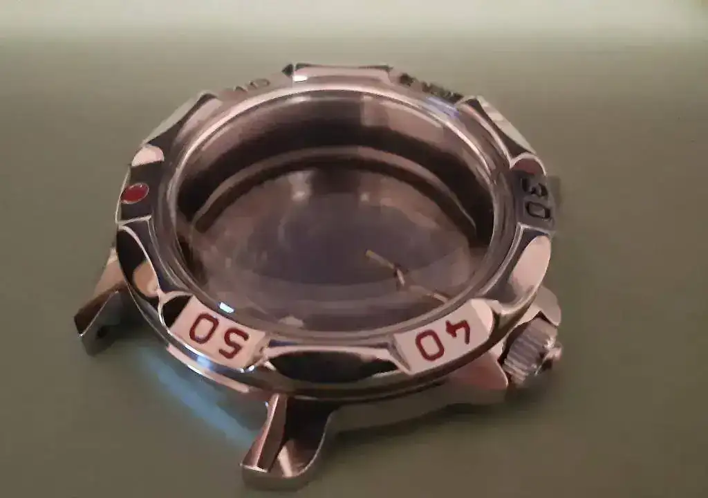

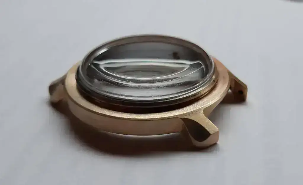

He escogido la caja 81 por que buscaba una caja pequeña, de latón y con bisel.
Aquí la caja nueva:

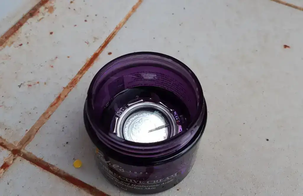

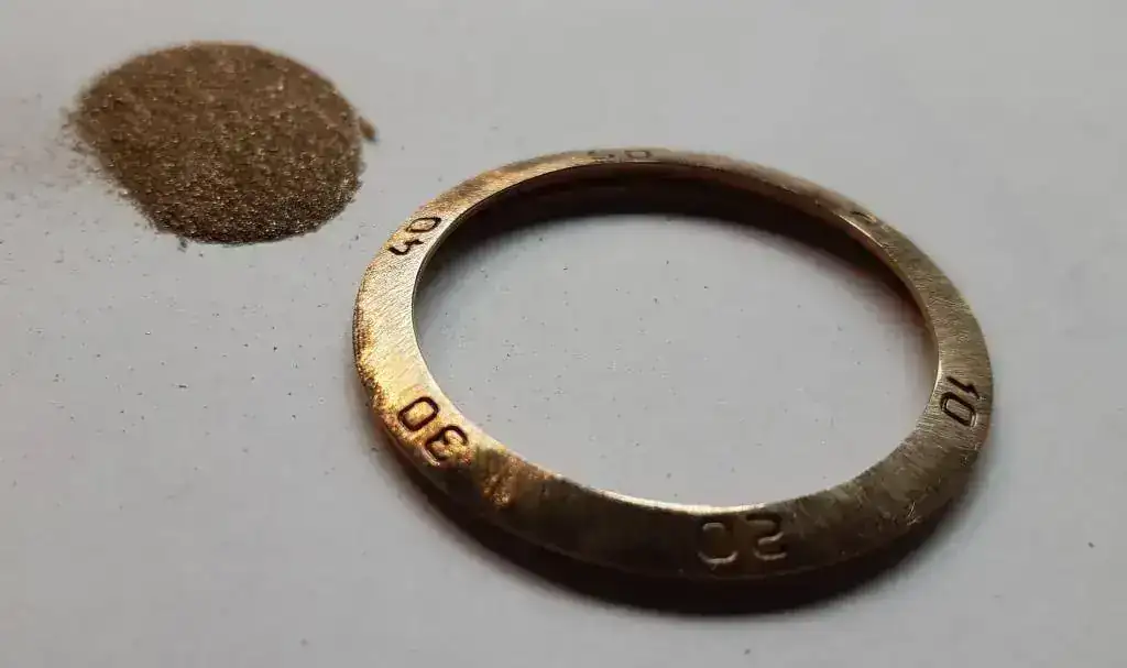

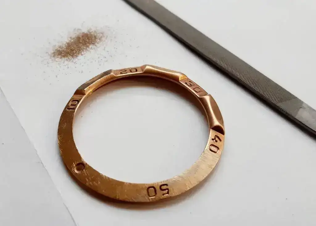

Primero he quitado la pintura de los números del bisel con disolvente y un palillo de dientes. Luego he cerrado bien la caja y la corona, he quitado el bisel y el alambrito y lo he metido en Salfumán unas dos horas. Ojito con el salfumán, usar guantes y mascarilla y en lugar abierto.
A las dos horas sale así:

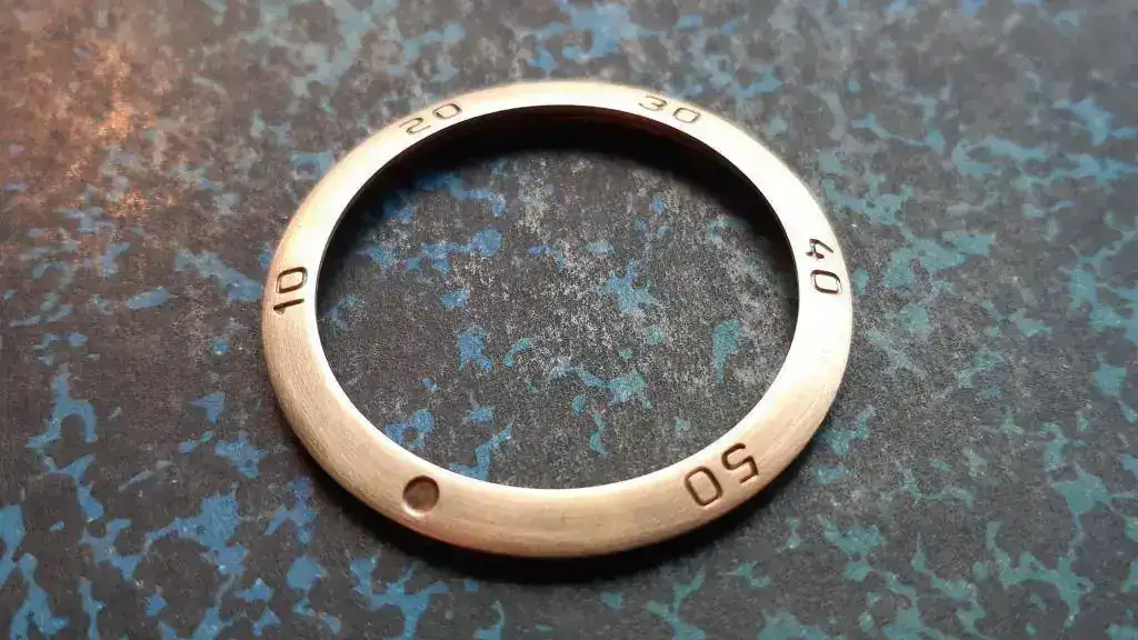

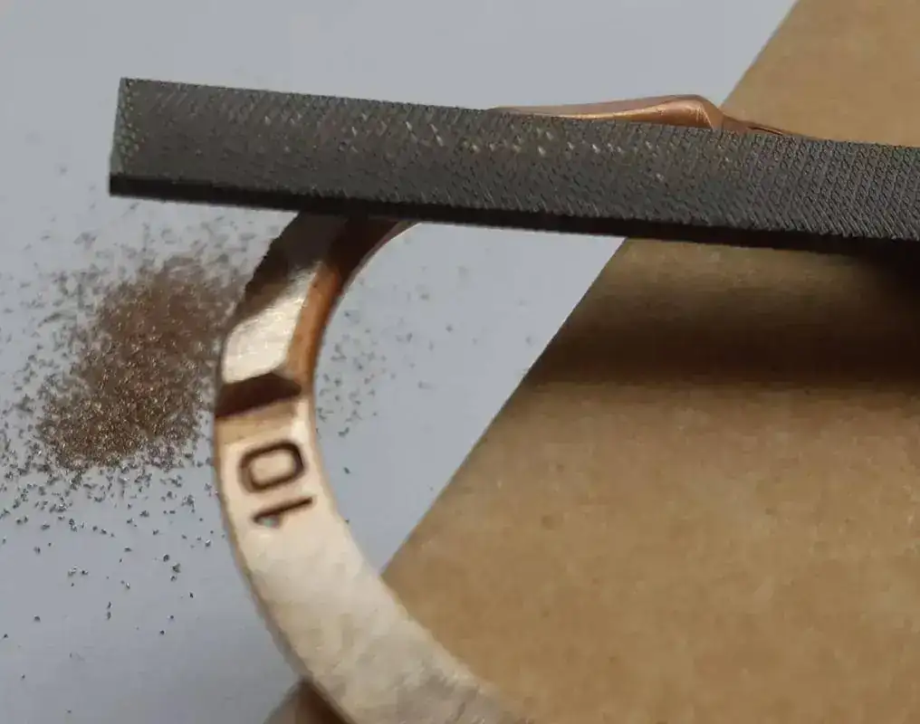

Con una lima pequeña (llamadas "limas de aguja" en ferreterías) he limado el bisel. El latón es blando así que en una horita está listo:
Luego con una lija del 400 he ido arreglando el estropicio poco a poco ya en dirección de la circunferencia. Tampoco me he puesto muy fino ya que el reloj debía quedar un poco "envejecido", y luego con estropajo verde una última pasada. Y queda así:

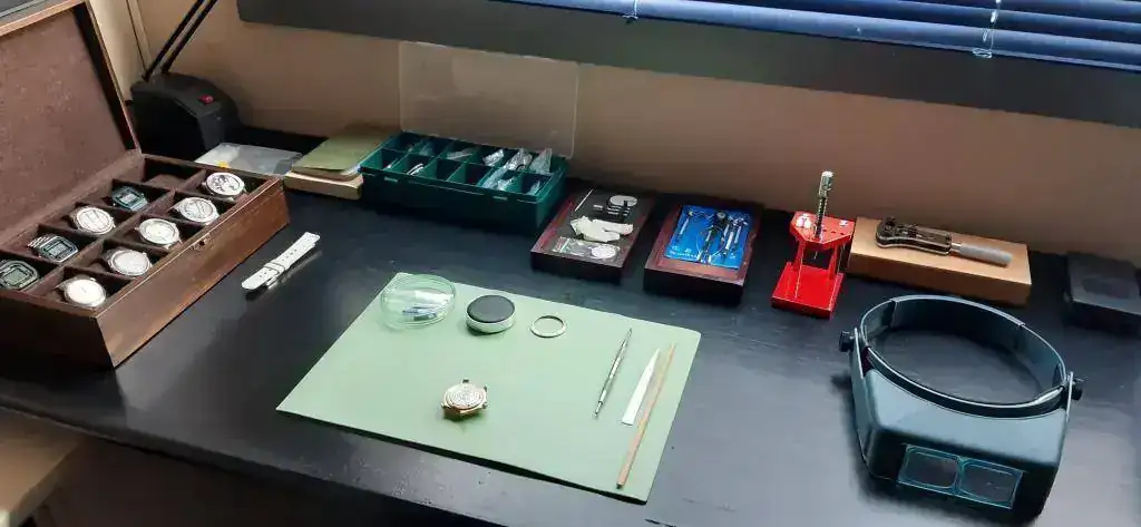

Ahora vamos con las tripas.

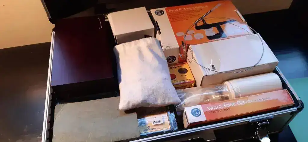

Las herramientas que uso me caben en esta maleta:
Y esta es la escena del crimen:
La mayoría de las herramientas que uso son de gama media entre las herramientas para aficionado. Las que más uso, o que son para tareas más delicadas, son Bergeon (quita agujas, soporte para movimientos o el cacharro para quitar las correas), los destornilladores son A&F (Para modificar Vostok o SKX007 sólo uso 0'6, 0'8 y 1'0).
Las gafas Optivisor de 2,75 aumentos aumentos a mi me van genial gracias a su visión estereoscópica (o como se diga), vamos, que ves en 3D. Yo con los monóculos no me aclaro.
Un poco de ródico, guantes para dedos, y alguna herramienta de gama baja que iré mejorando poco a poco.
He metido un movimiento y una esfera para ilustrar el desmontaje de un reloj.

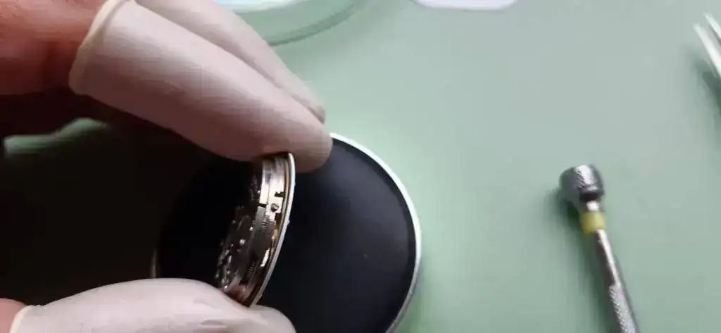

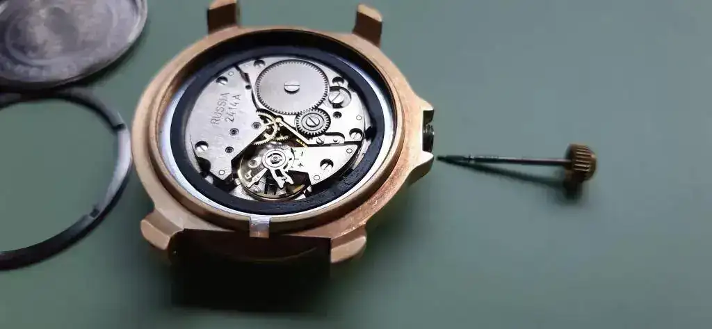

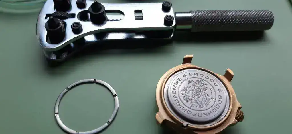

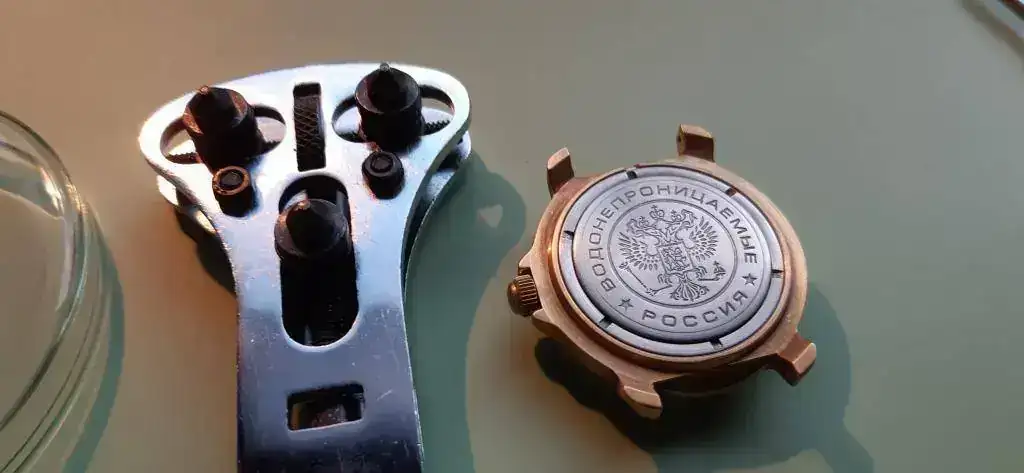

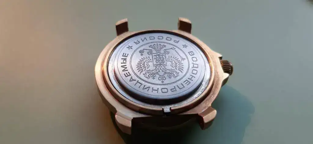

Soltamos la trasera con la llave Jaxa:

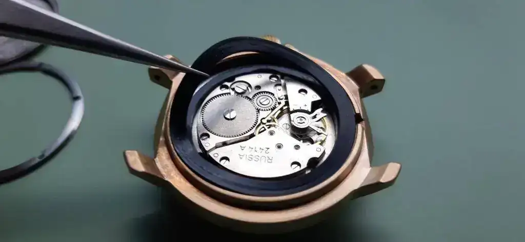

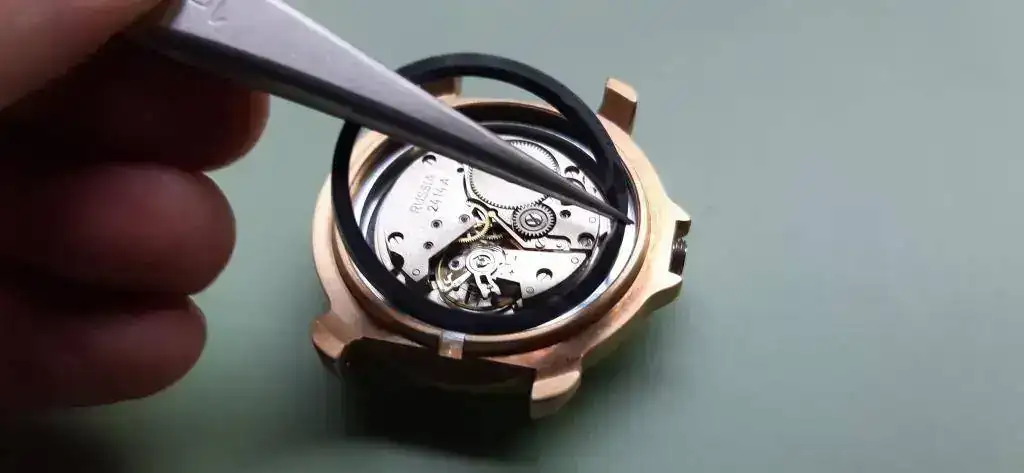

Quitamos la junta de estanqueidad:

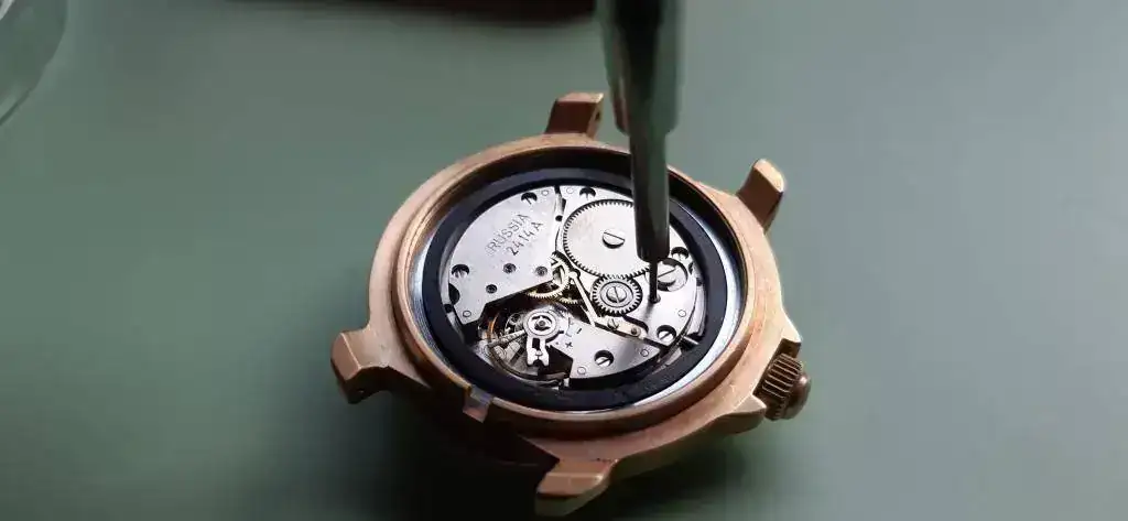

Desenroscamos la corona, tiramos de ella hasta la posición de cambio de hora y con un punzón apretamos el resorte que hay en este agujero:
Entonces tiramos de la corona:

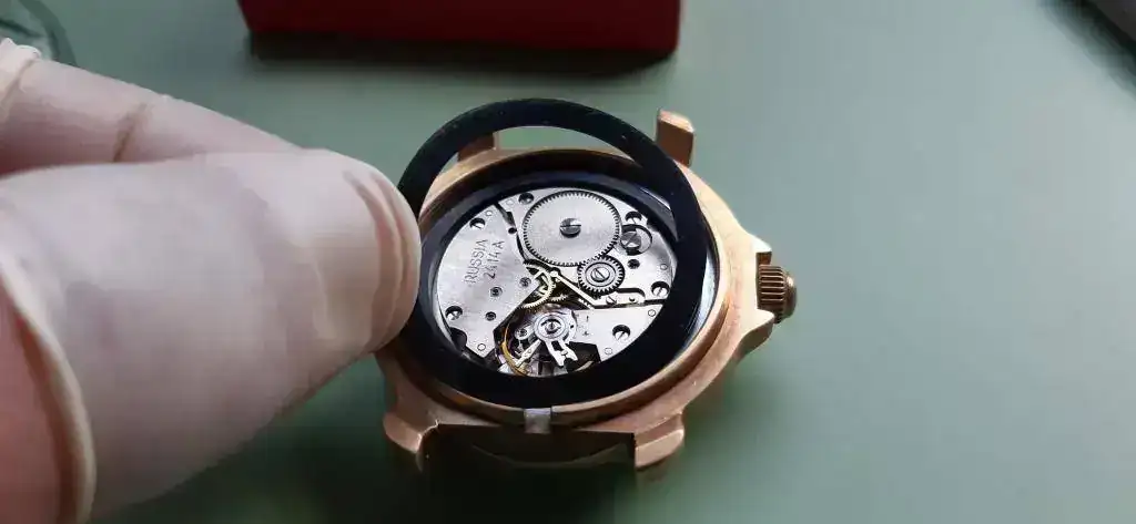

Quitamos el anillo que sujeta el movimiento:

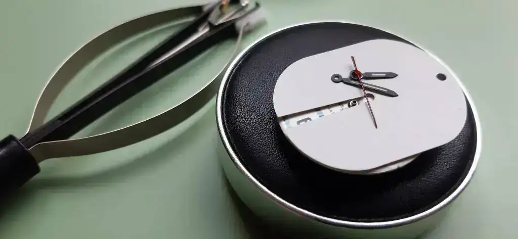

Ponemos una almohadilla encima y le damos la vuelta:

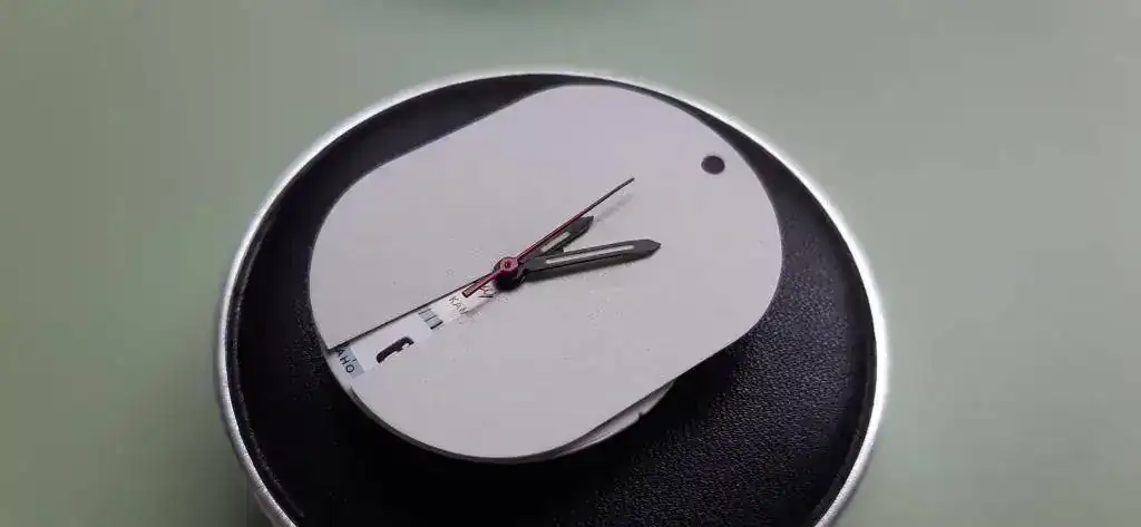

Antes de quitar la corona había dejado las agujas a las 12. Ponemos un protector para el dial:
Con el quitaagujas las sacamos de un tirón:

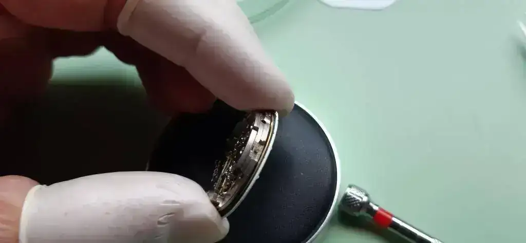

Yo ahora ya me pongo los guantecitos.

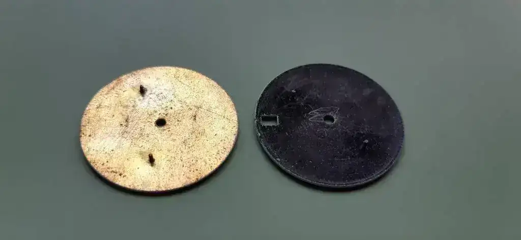

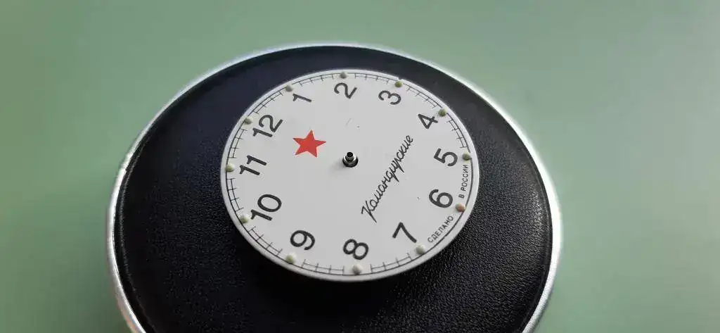

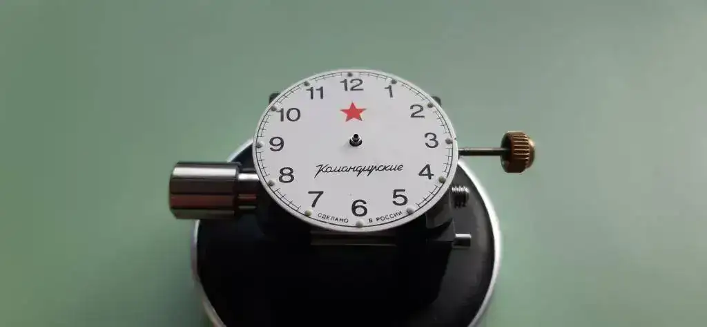

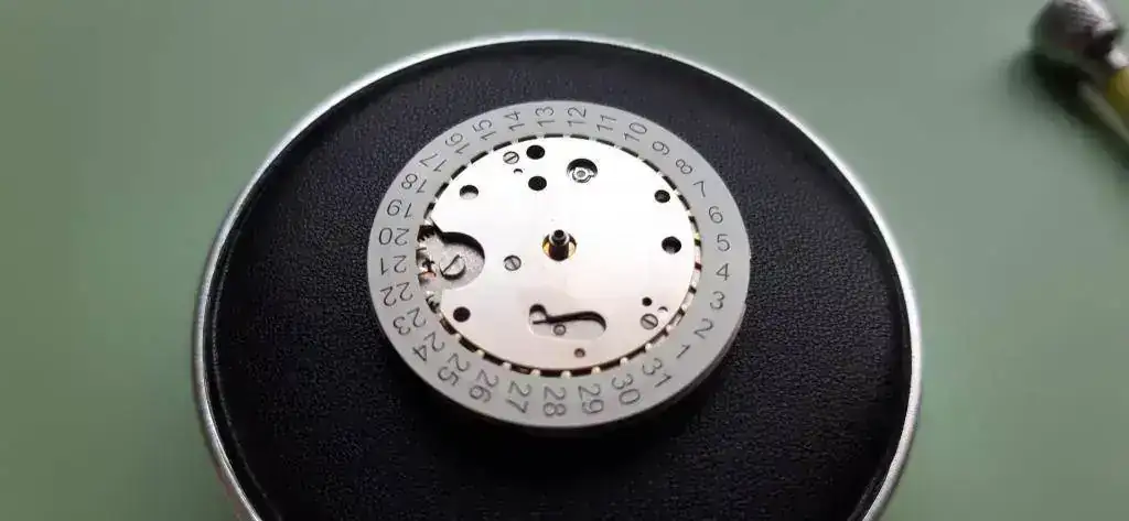

Para quitar el dial teenmos que aflojar (no hace falta sacarlos del todo) dos tornillos en el lateral del movimiento, uno a las 2 y otro a las 7, con un destornillador de 0'8 (aunque creo que uno de 0'9 iría mejor):
Dial fuera:

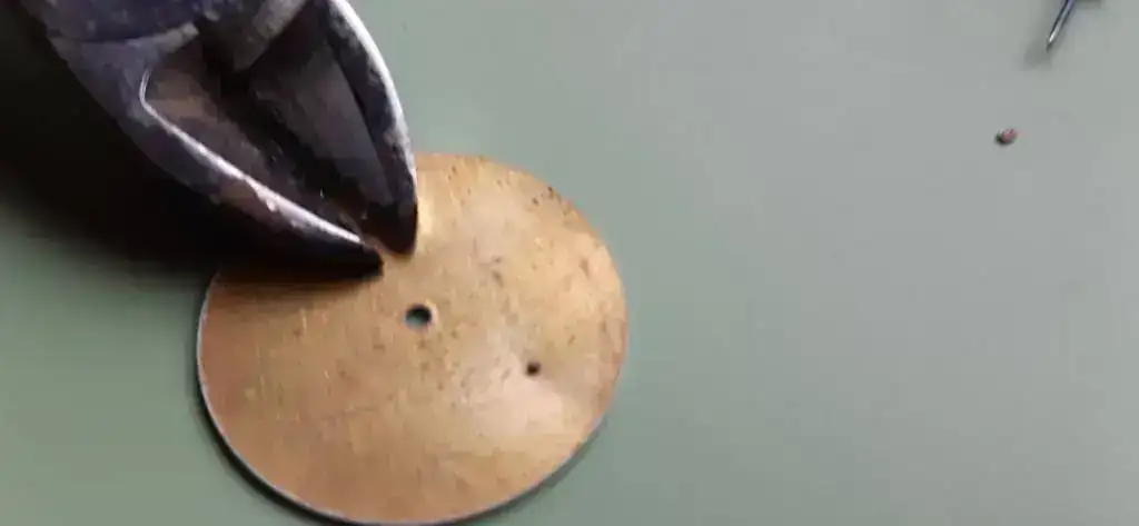

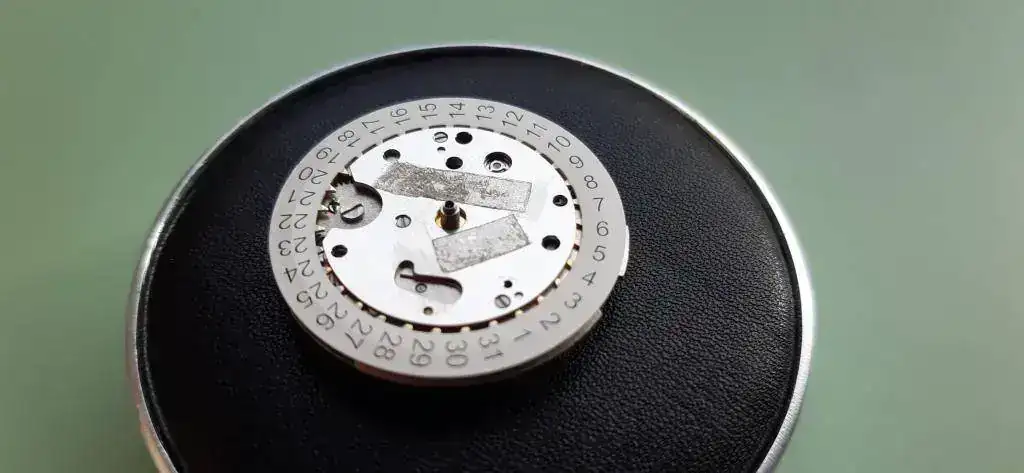

El dial que he conseguido tiene las patitas en otro sitio así que no nos valen, aquí podéis ver la diferencia entre las patitas del dial para movientos 24XX y el nuevo:
Así que chapuza al canto, cortamos las patitas y las lijamos:
Un poco de cinta de doble cara y listo (aquí viene cuando alguno se lleva las manos a la cabeza):
Pegamos el dial encima y lo centramos, ya se que esto es una chapuza pero de momento es lo que hay:

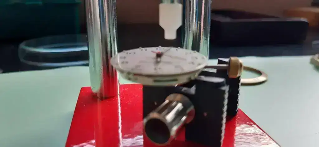

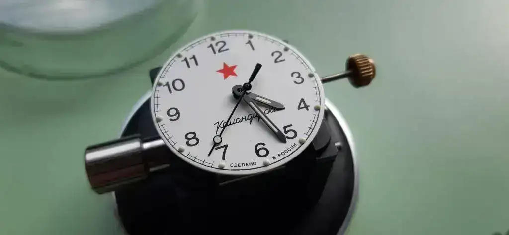

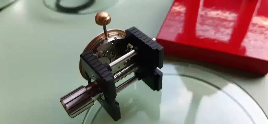

Le damos la vuelta, apretamos el resorte y metemos la corona. Lo colocamos en un portamovimientos:

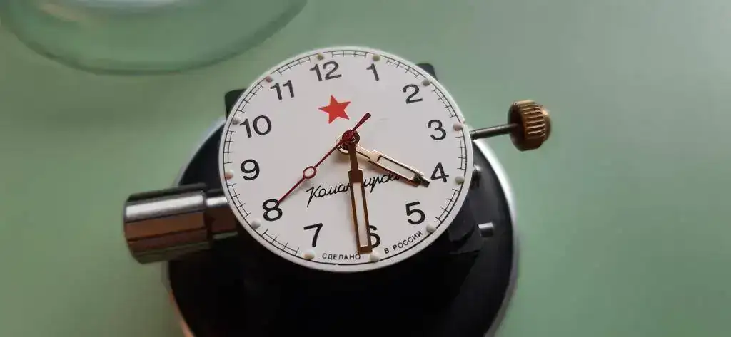

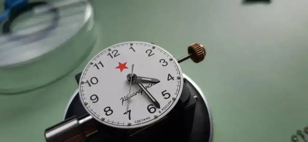

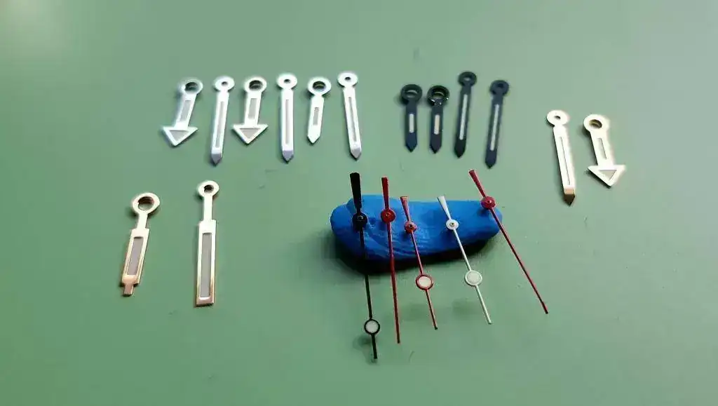

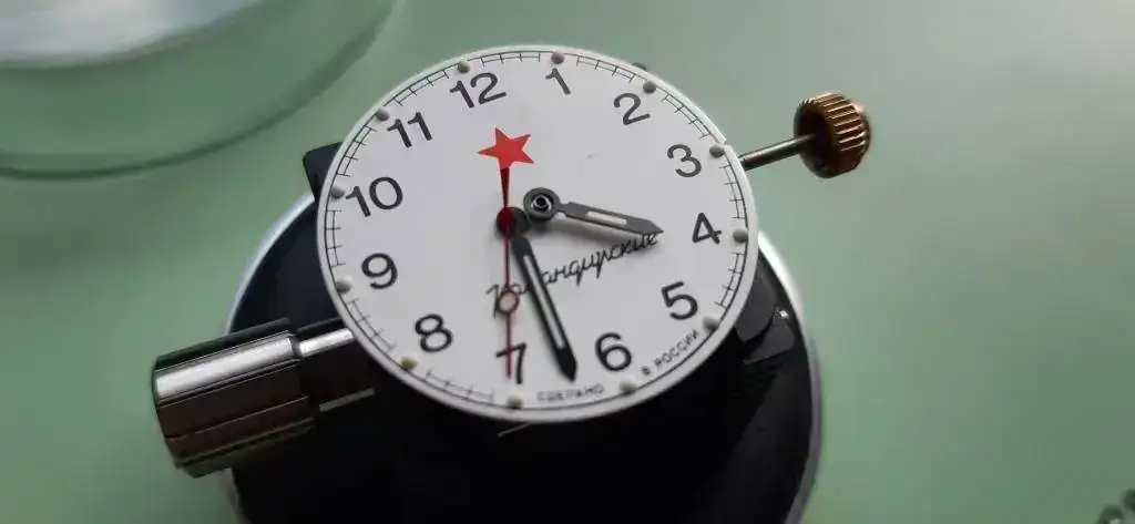

Probamos diferentes combinaciones de agujas:
No estoy seguro de si me gusta el toque elegante de las palas doradas así que me voy a ir al clásico de agujas negras komandirskie.

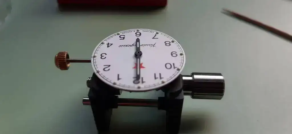

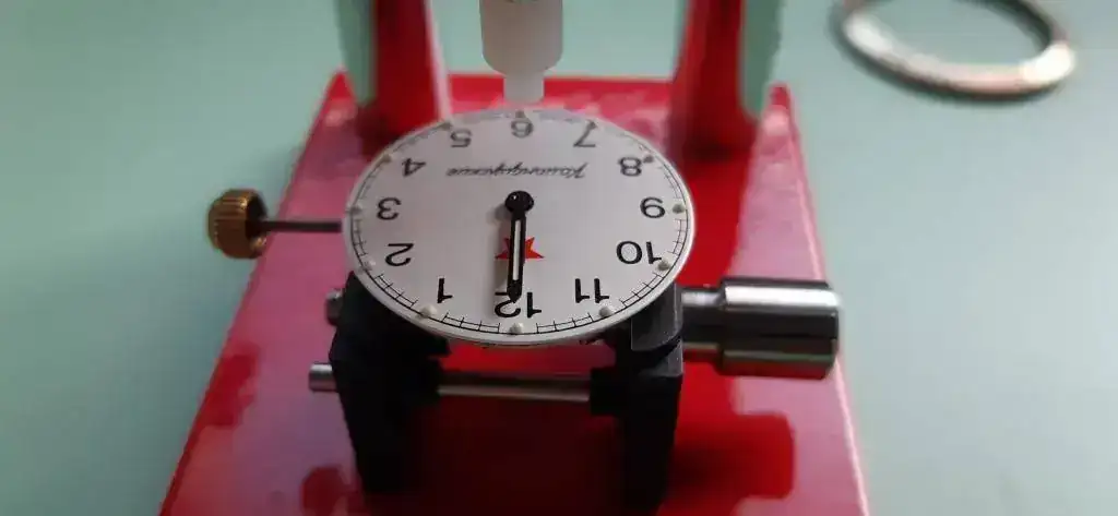

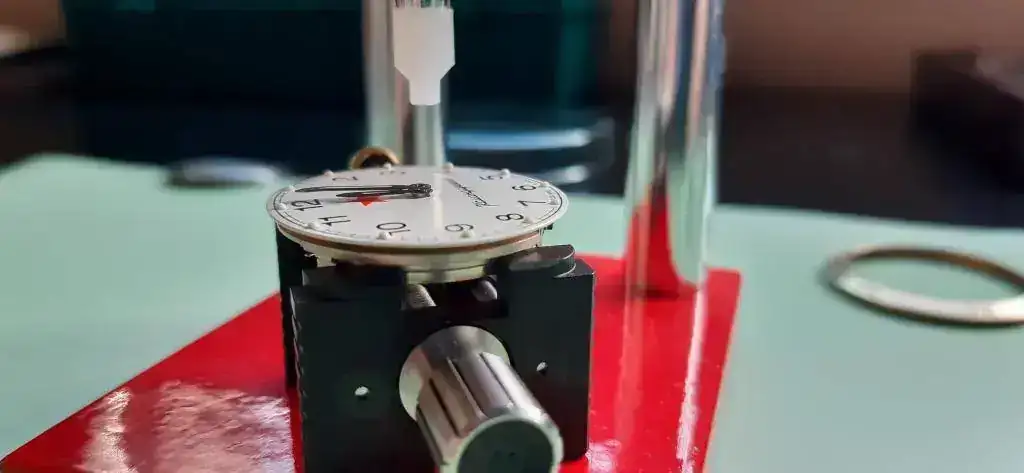

Movemos la corona justa hasta que notamos el cambio de fecha. Centramos el movimiento en el "Colocaagujas". Con una pinza ponemos la aguja horaria en su sitio, la centramos con un palillo y apretamos hasta que haya entrado. Comprobamos que gira bien y que está paralela a la esfera:

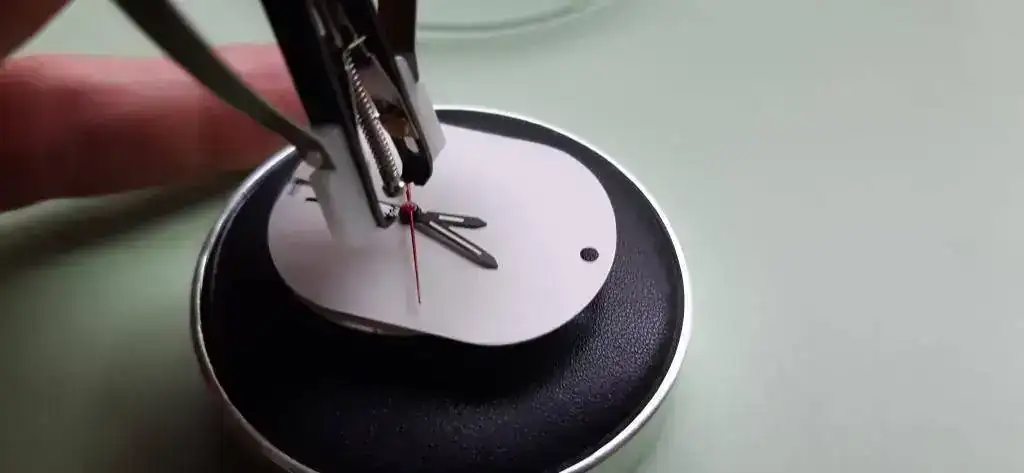

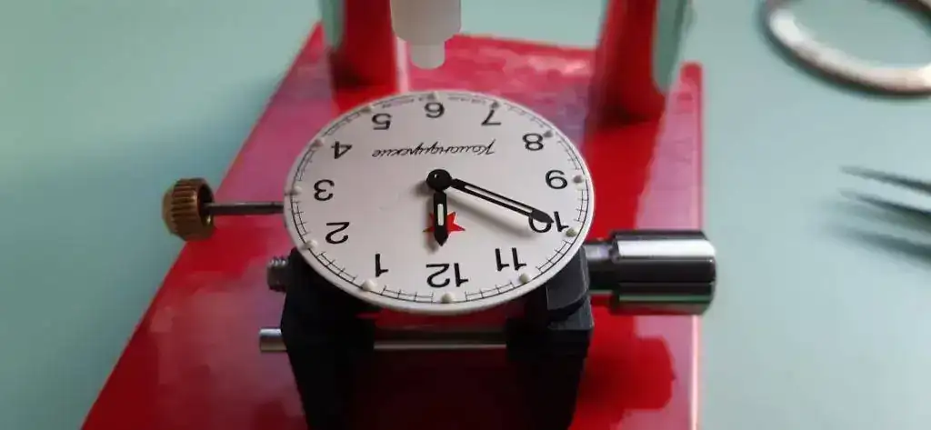

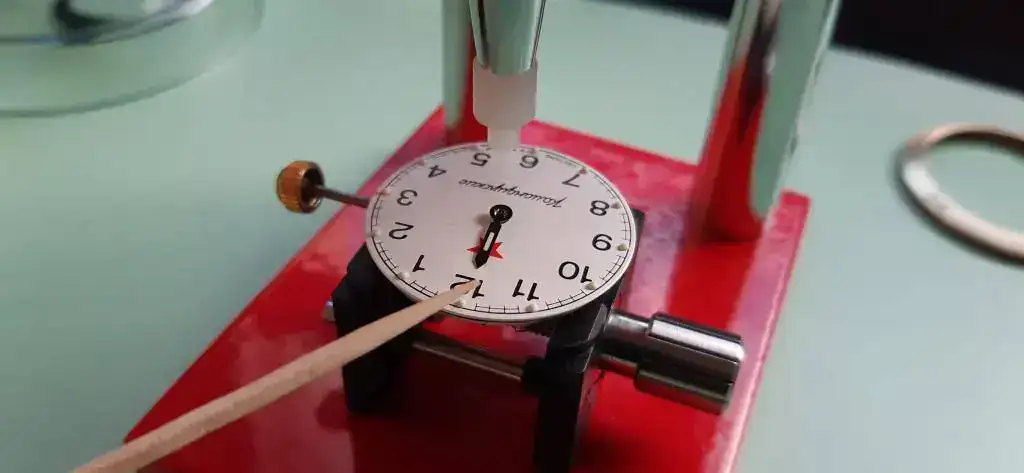

Coloco con las pinzas la aguja minutera en el centro dejándola caer sin apretarla, donde caiga:
Con un palillo la pongo a las 12 en punto y apretamos ligeramente:
Movemos la corona para ver que giran correctamente, que no se tocan, que están paralelas y que están centradas a las horas en punto (más o menos):

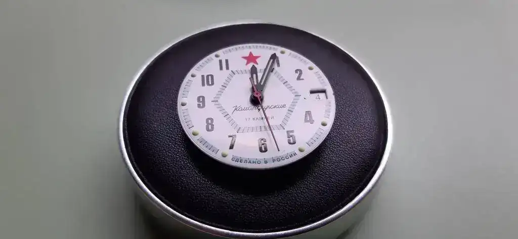

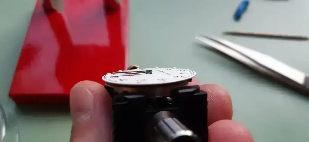

La aguja segundera, en movimientos Vostok manuales, tiene un resorte que hace que el eje baje cuando intentamos meterla (perdonad si no me explico pero es que no tengo ni idea de cómo se llaman las piezas de un reloj).
Para enchufarla bien yo pongo el movimiento sobre el portamovimientos de tal forma que la parte superior de éste presione el resorte por debajo del movimiento y no baje al meter la aguja:
Ahora quitamos la corona. Para no escachuflar las agujas pongo el movimiento en vertical y aprieto el resorte de la corona con una mano mientras con la otra extraigo la corona, otra opción es poner una chincheta en la mesa, hacerla coincidir con el resorte por debajo del movimiento y apretar éste hacia abajo mientras sacamos la corona.

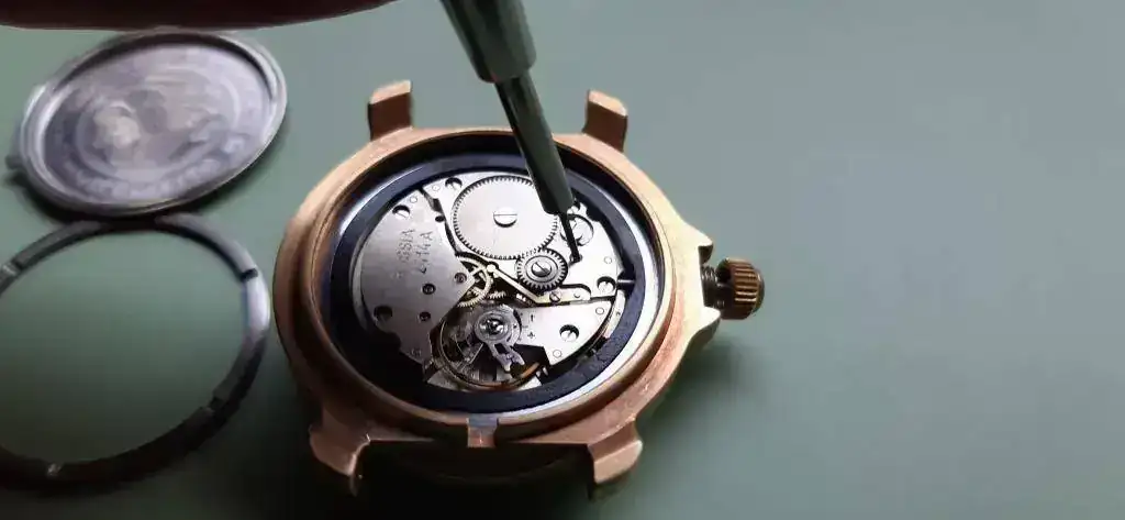

Lo metemos en la caja, ponemos el aro que sujeta el movimiento, apretamos el resorte de la tija y son soltarlo metemos la corona y la roscamos. Ya puedes soltar el resorte:
Ponemos un poquito de grasa en la junta y la colocamos:
Colocamos la trasera y apretamos con la JAxa:

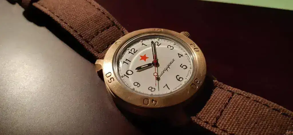

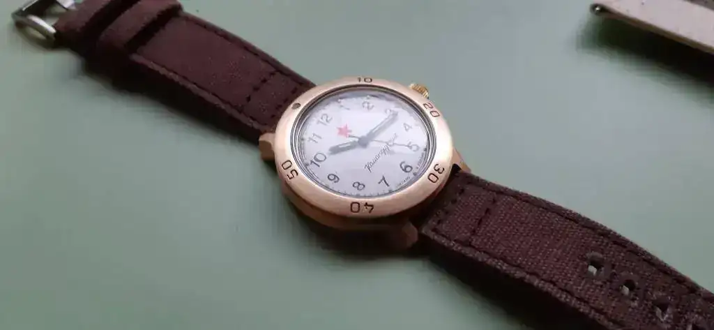

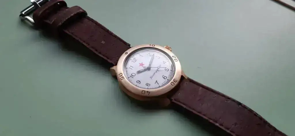

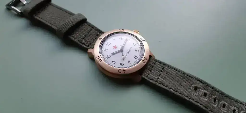

Probamos a ver cómo le quedan diferentes correas:

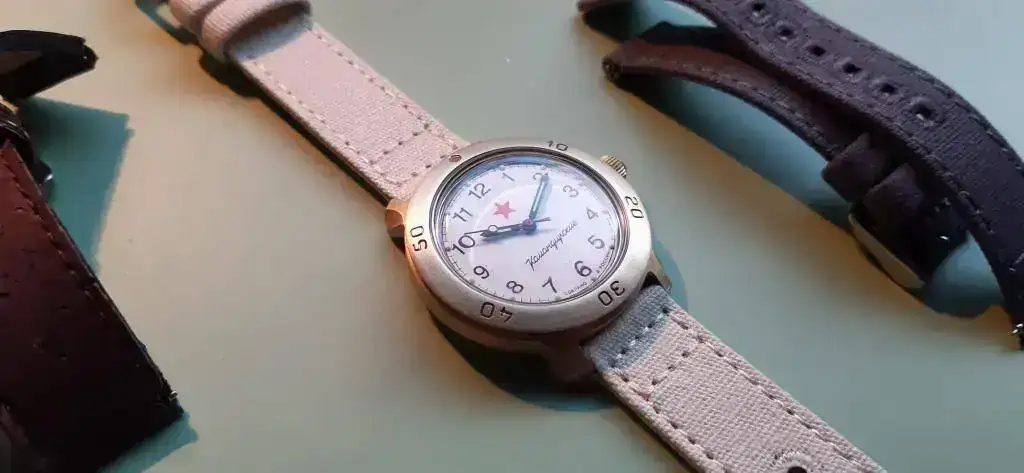

Y bueno, pues más o menos ya está. Queda algo así:
Cosas a mejorar, cambiar o pensar:
1.- La idea era que quede un poco viejuno, así que o espero o intento acelerar su envejecimiento. Sólo quiero que el latón oscurezca un poco. ¿Alguna idea?
2.- Creo que las agujas pala doradas le habrían dado un toque más diferenciador. Las cambiaré en cuanto pueda.
3.- No me convencen los "faldones" que tienen las asas de esa caja, así que me tocará sacar la lima de nuevo y eliminarlos para que queden más parecidas a la caja 420.
4.- Me falta ponerle lumen al bisel, pero tengo que desarrollar más mi técnica porque de momento soy un patán con eso.
Bueno, espero que os haya gustado.
Cualquier sugerencia o consejo sobre el reloj o mi técnica es bienvenida, al igual que cualquier corrección si he cometido algún error.

La verdad es que el trabajo del bisel ha sido una gozada. No tenía ninguna experiencia en trabajos así, pero ha sido mucho más sencillo de lo que esperaba.
El latón es muy blando y se lima fácilmente. Lo he hecho con las gafas de 3 aumentos así veía bien de dónde tenía que limar material. Basta con ir poco a poco.
Una vez lijado y cepillado la verdad es que la forma ha quedado perfecta, como salido de un torno. Las marcas del limado no las he borrado del todo para darle el aspecto "heridas de guerra"
