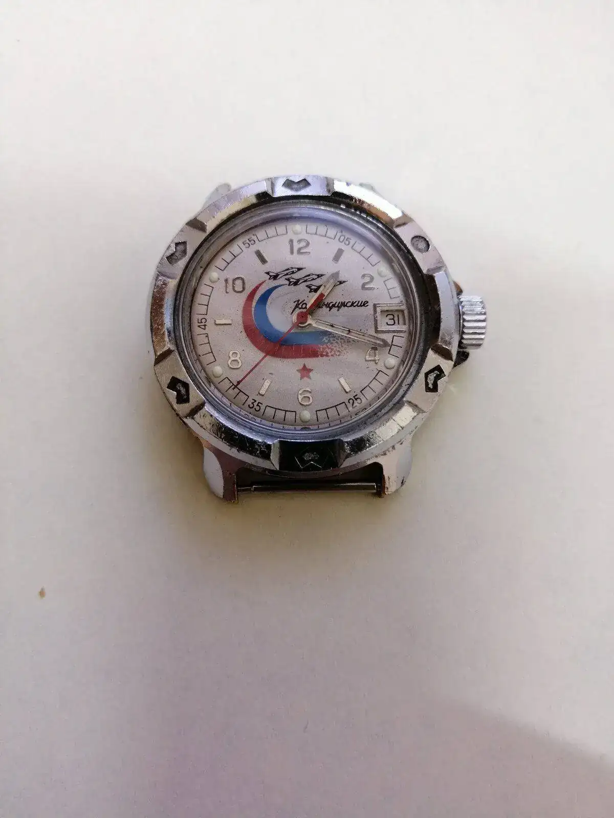

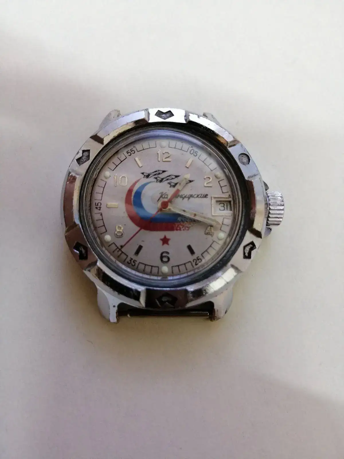

Pues siguiendo con el hilo del braseado, aqui tengo ya al candidato, lo malo es que de momento la maquina no funciona, pero todo se andara, ya vere que le pasa. Cuando lo brassee ya os subo alguna foto mas y vamos viendo. Ver el archivos adjunto 2312352Ver el archivos adjunto 2312353Ver el archivos adjunto 2312354Ver el archivos adjunto 2312355
Que bonito compañero, ya nos mostrarás el resultado.

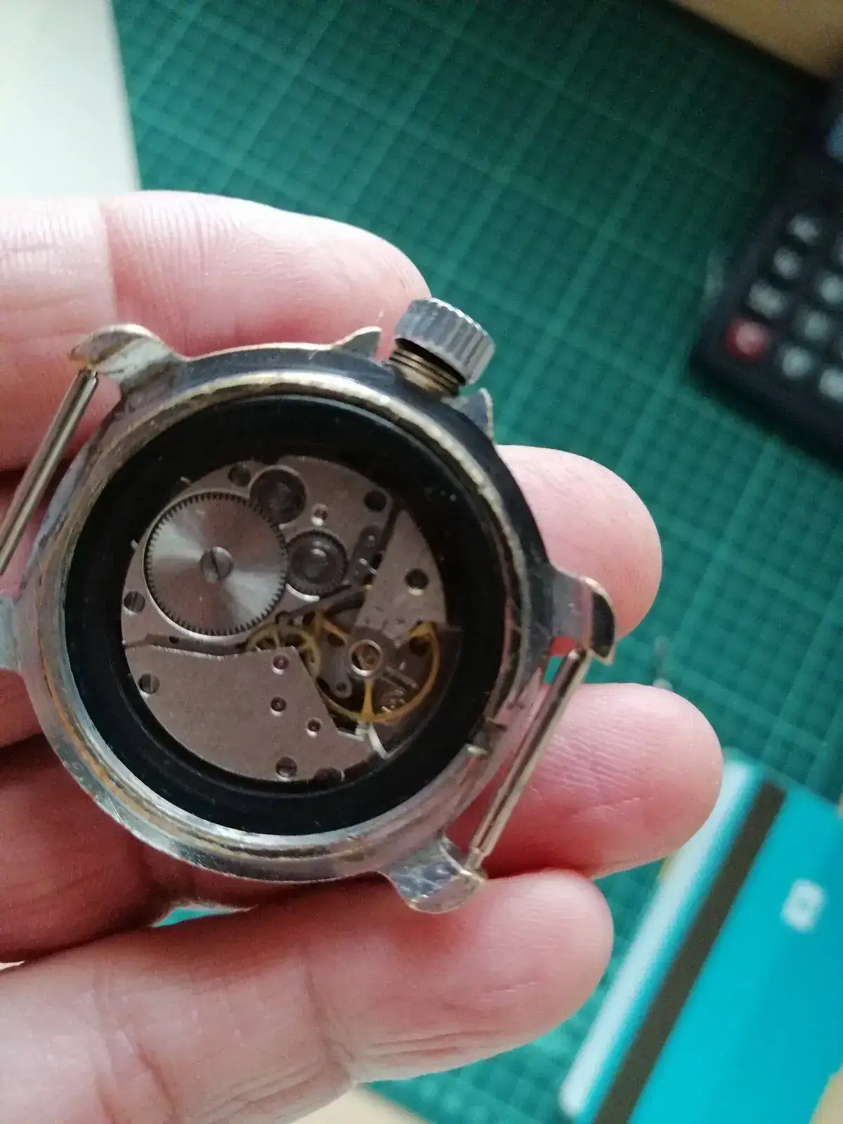

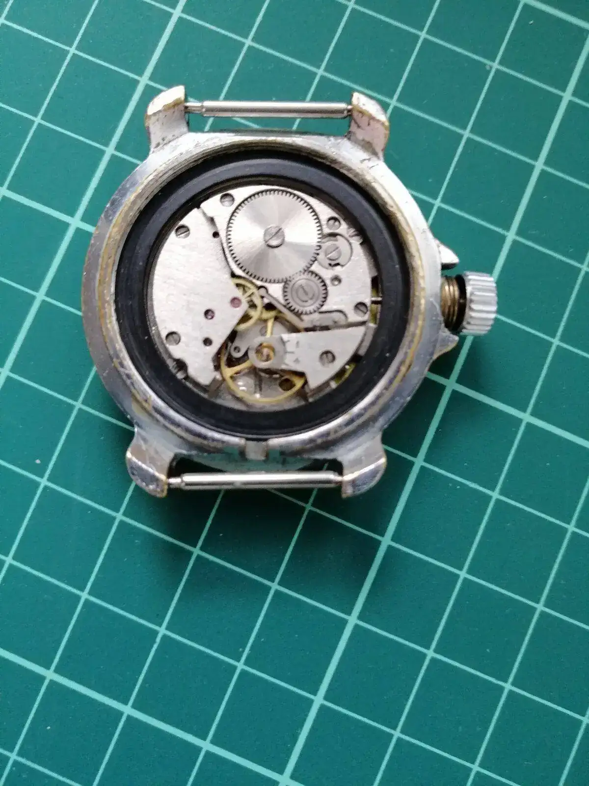

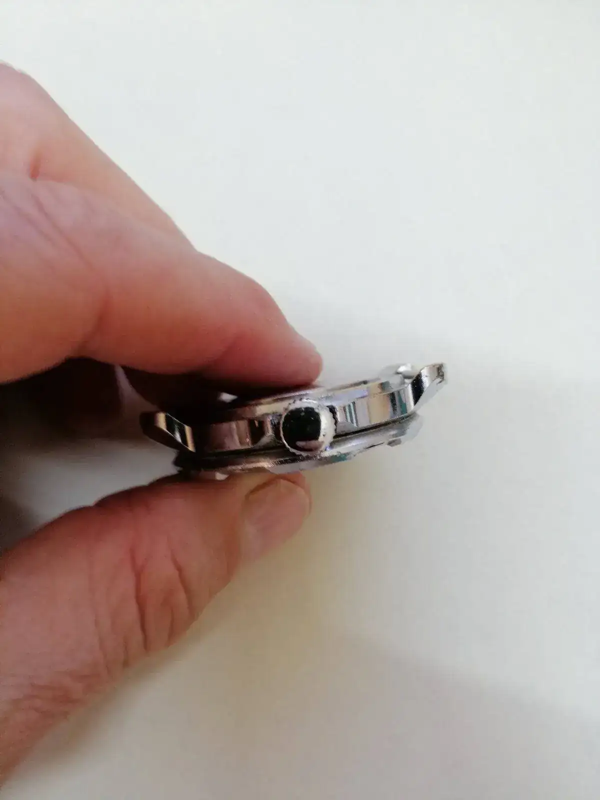

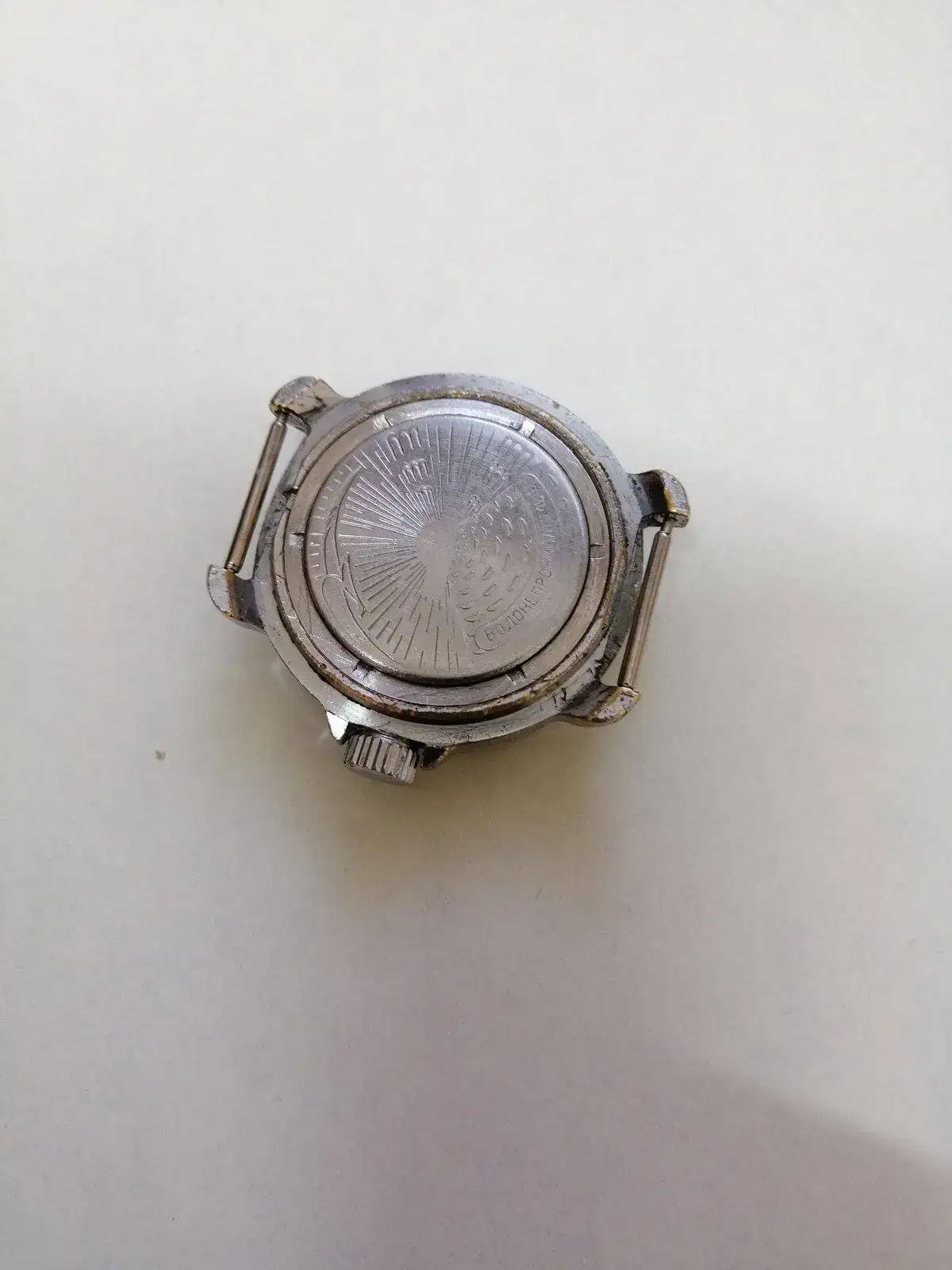

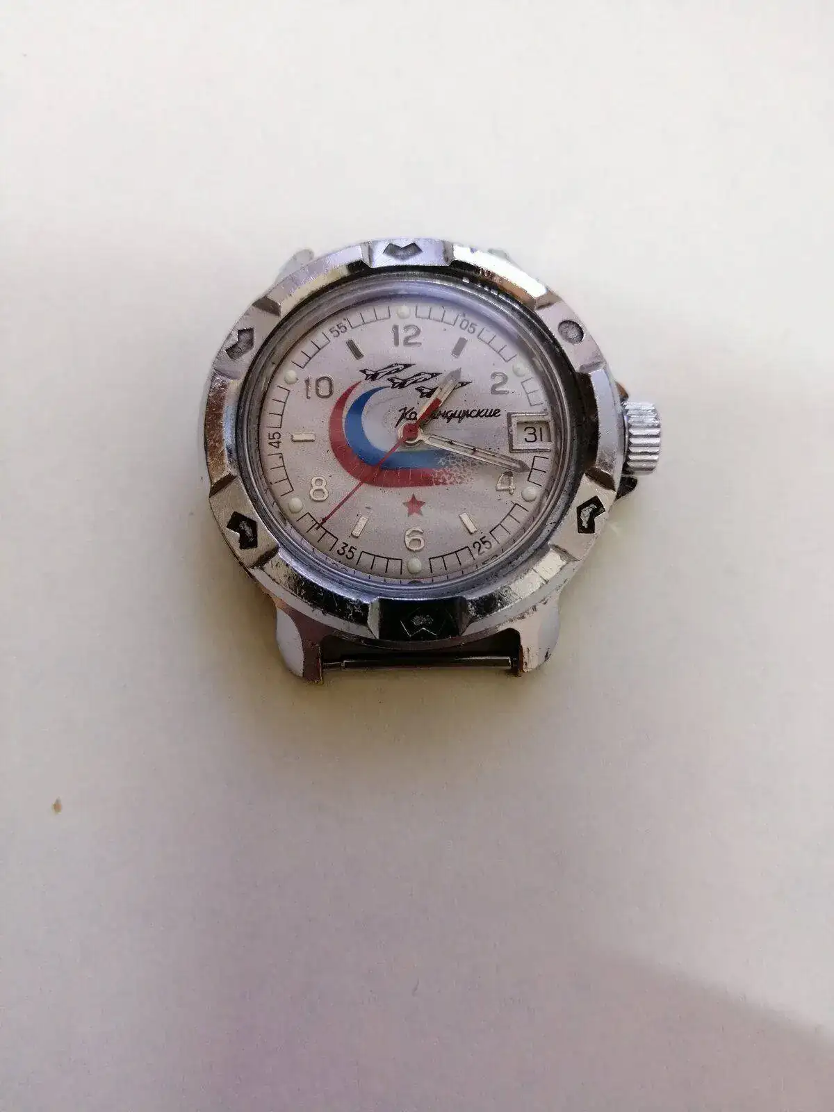

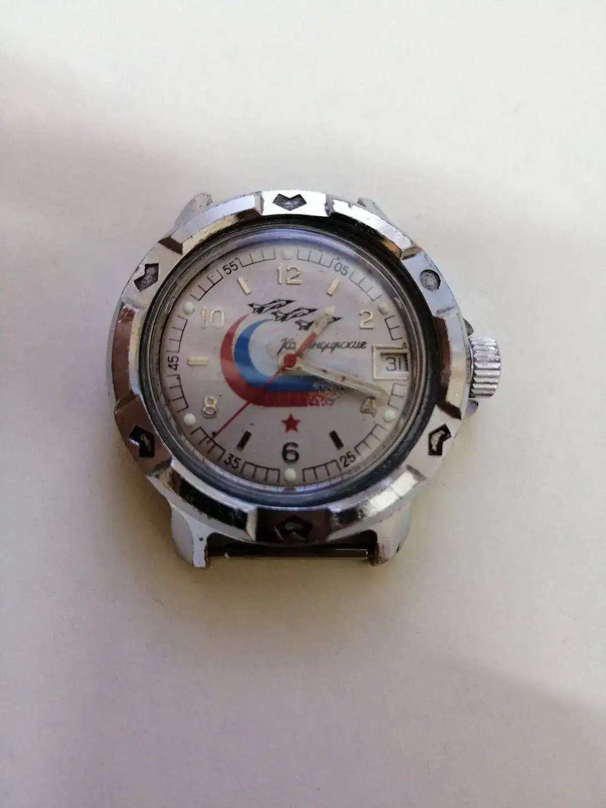

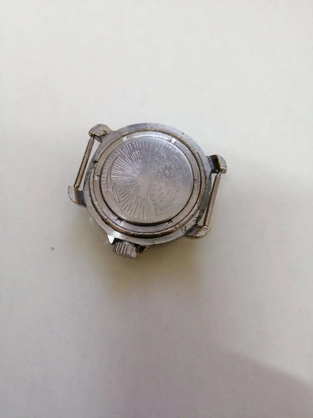

Os subo unas fotos de la maquina, como puedo saver que modelo es que referenci tiene este reloj, tiene el escape roto, si supiera que modelolo pedir compraria uno, bueno ya me decis algo al respecto, gracias.

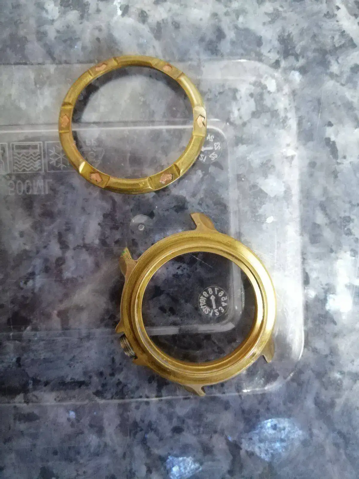

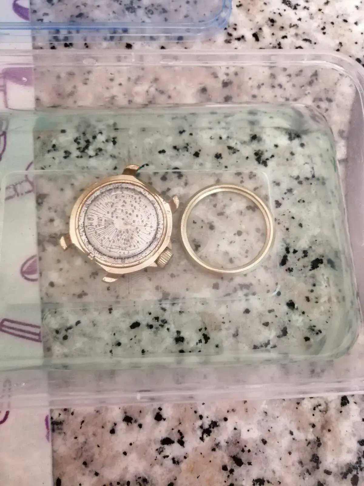

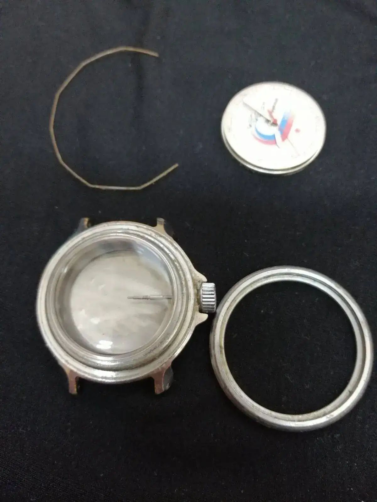

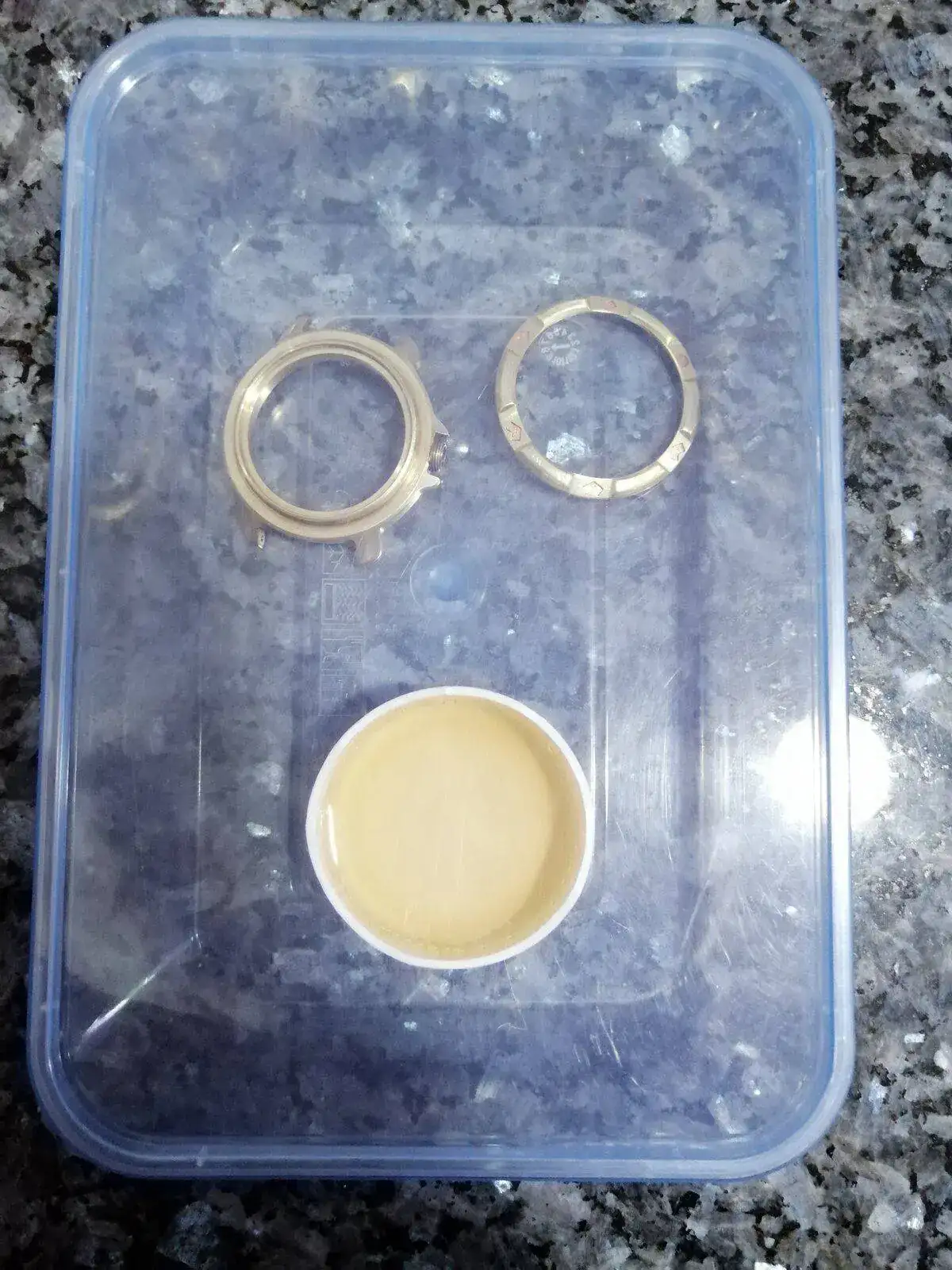

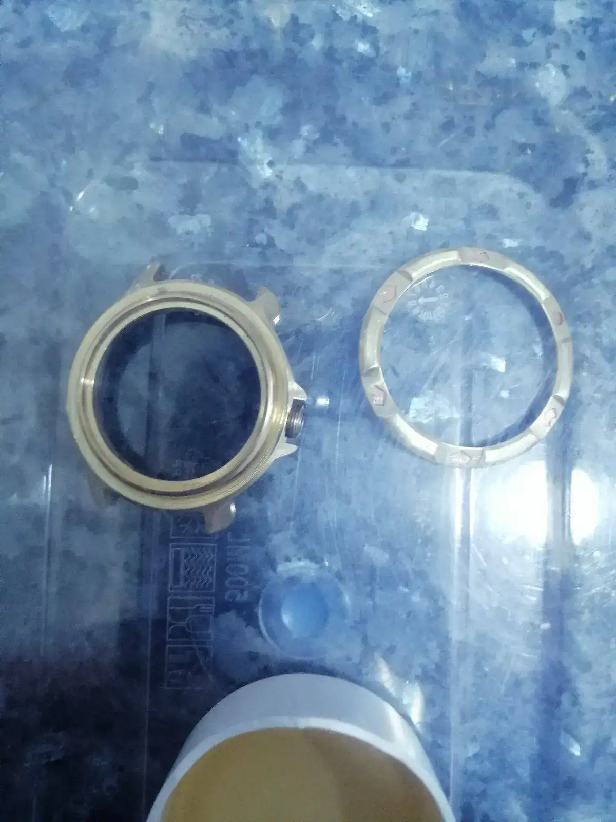

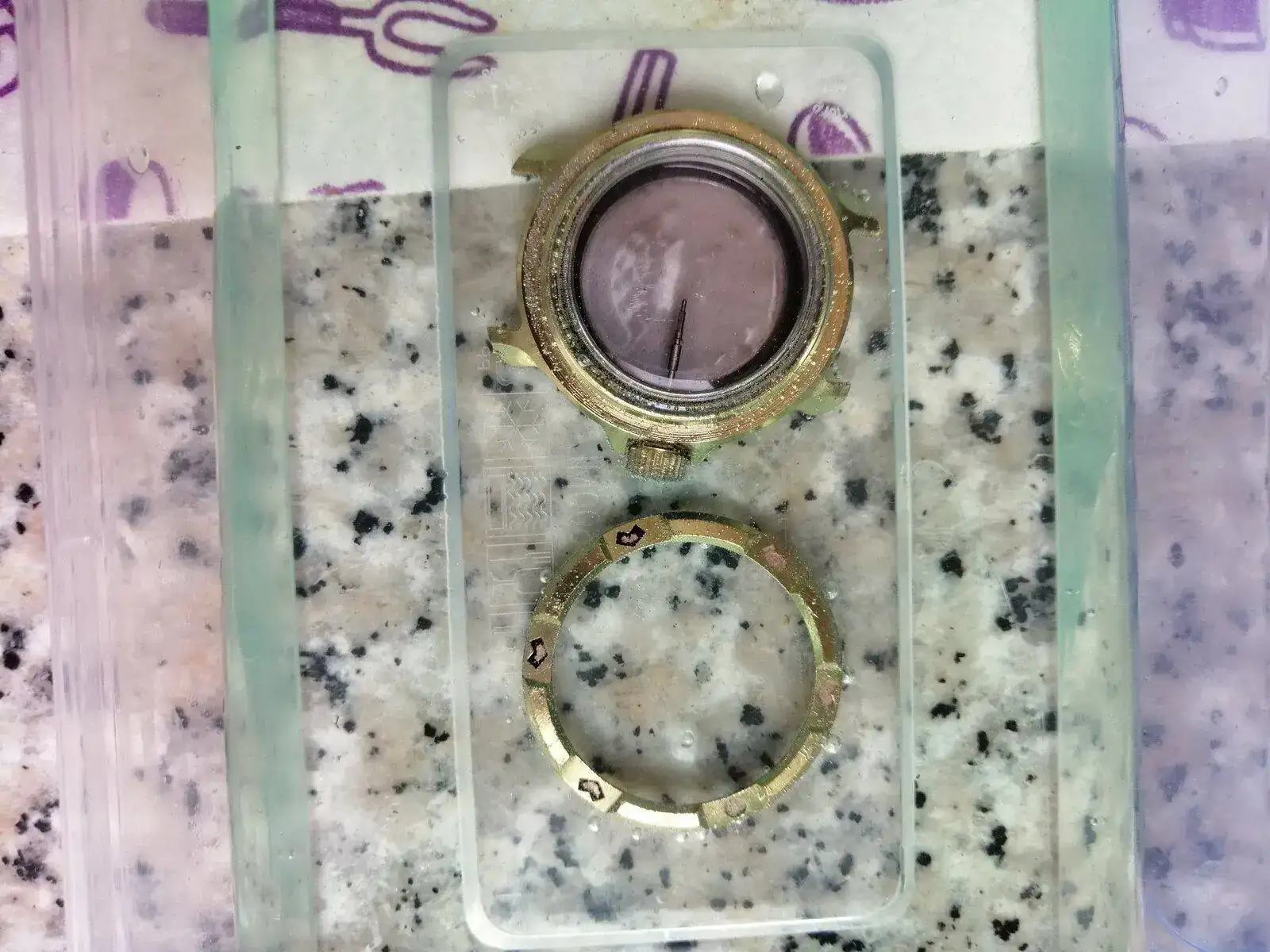

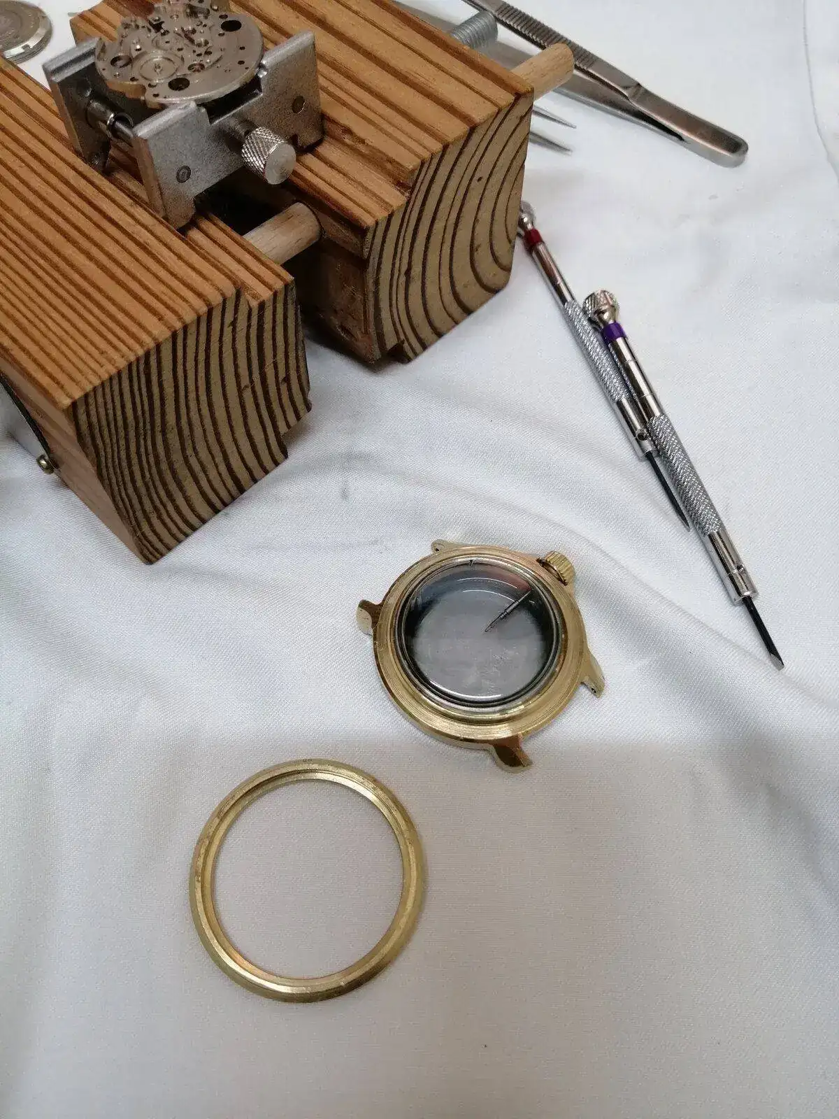

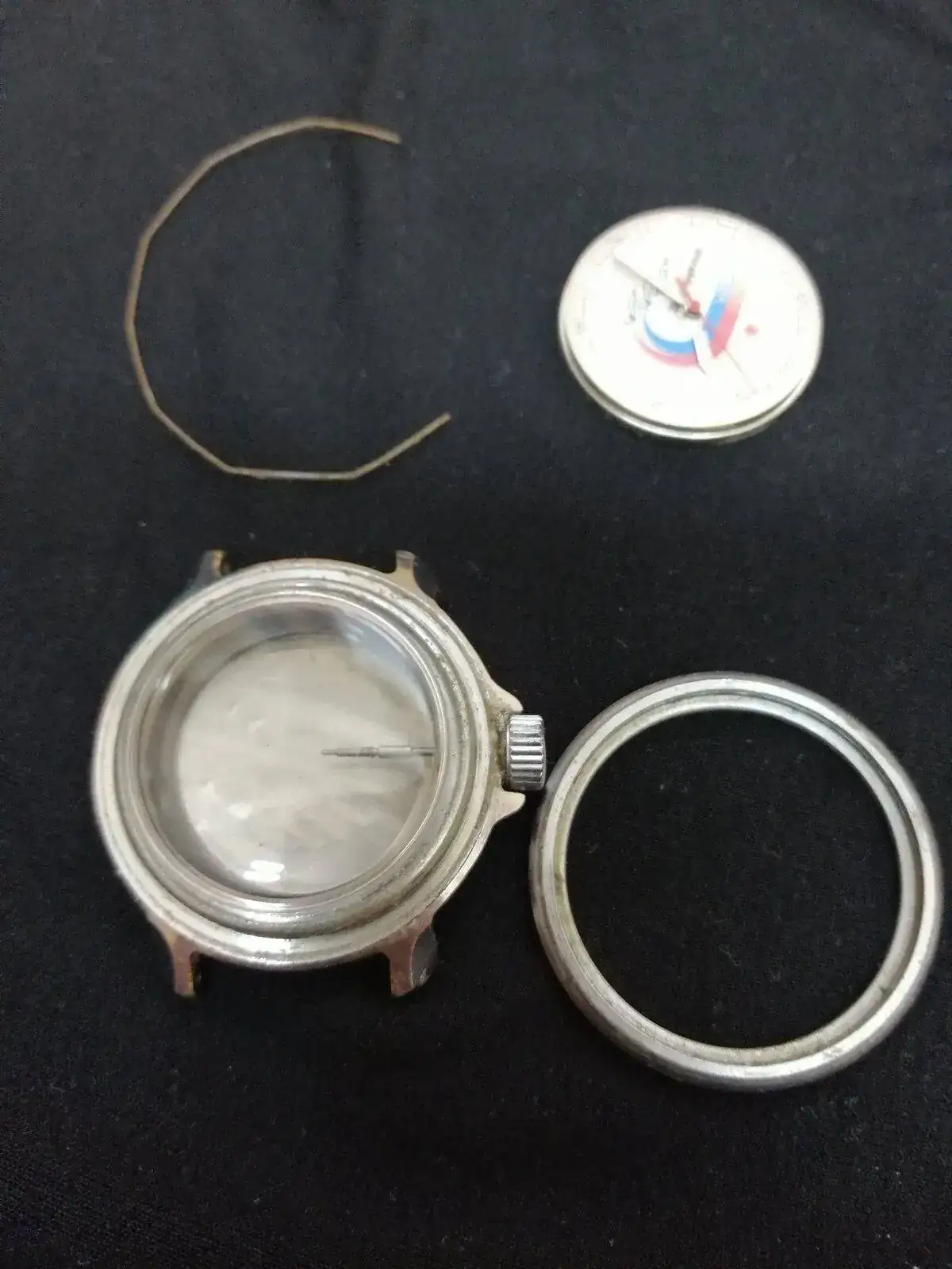

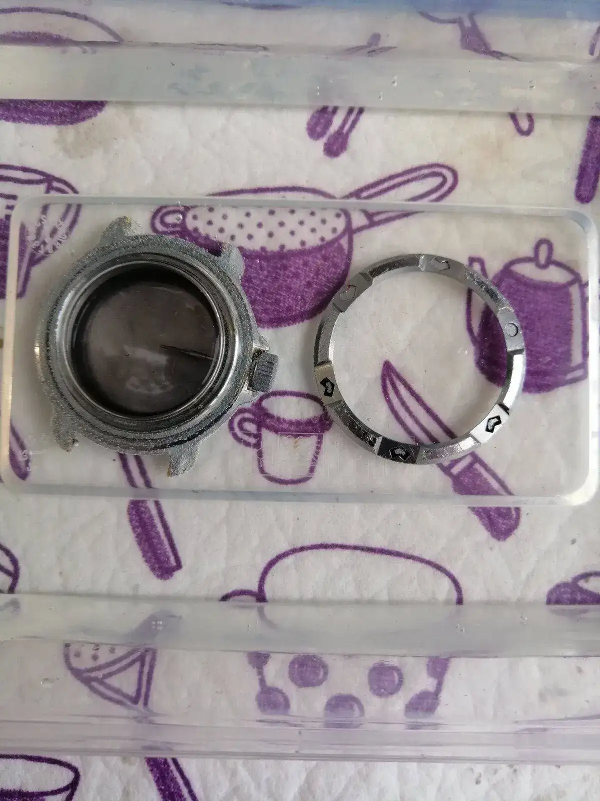

Hola otra vez aqui, comienza el braseado, 4 de la tarde, desmontado y puesto en su jugo, aver cuanto tiempo tarda en cojer color, ya os voy diciendo.

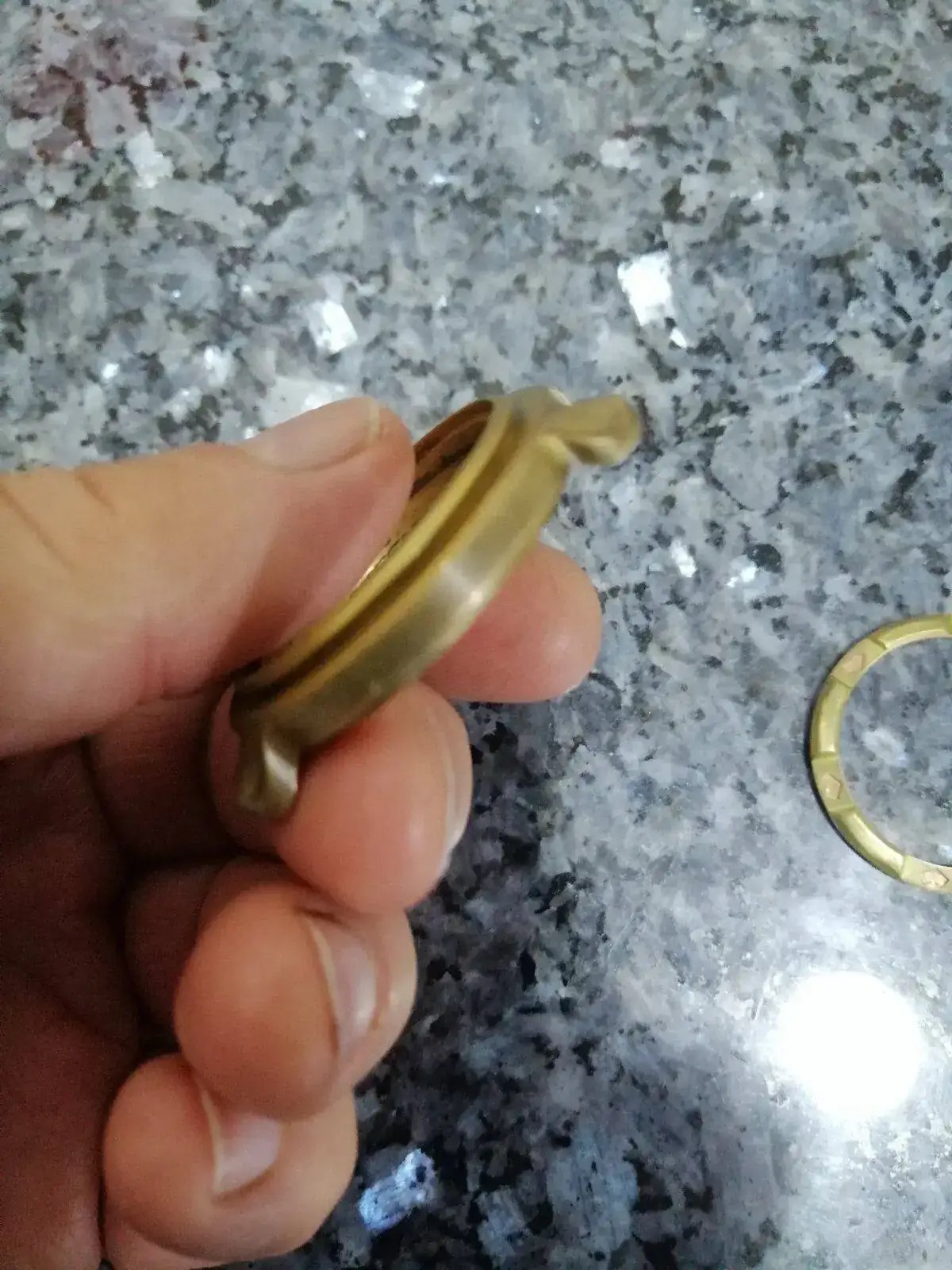

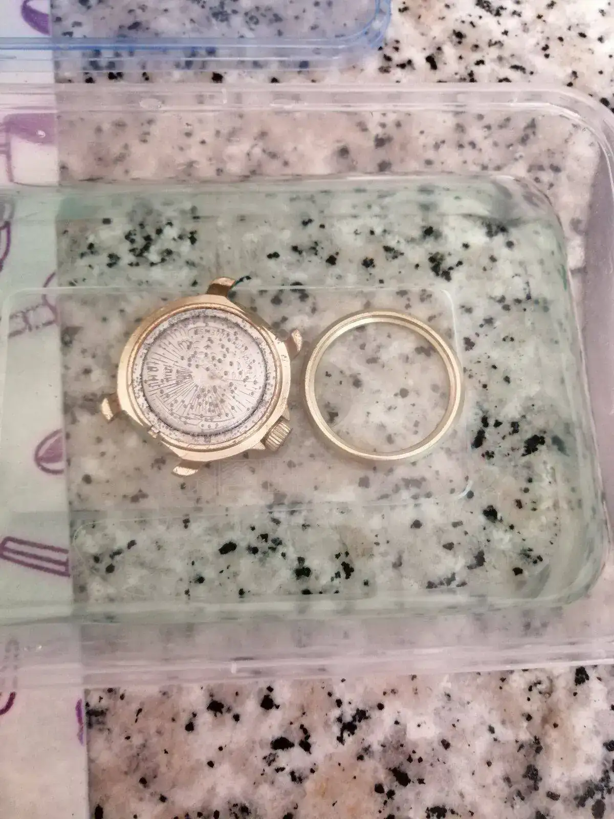

30 minutos de remojo, y ya empieza a tomar color
Reacciones: OldTraveler
30 minutos de remojo, y ya empieza a tomar colorVer el archivos adjunto 2313804
Va quedando muy bien compañero, yo nunca he retirado la corona (torpe de mi), apenas llegan a casa, es retirar correa y movimiento , cerrar bien y a la tina de acido, reconozco que tu metodo es mas profesional.

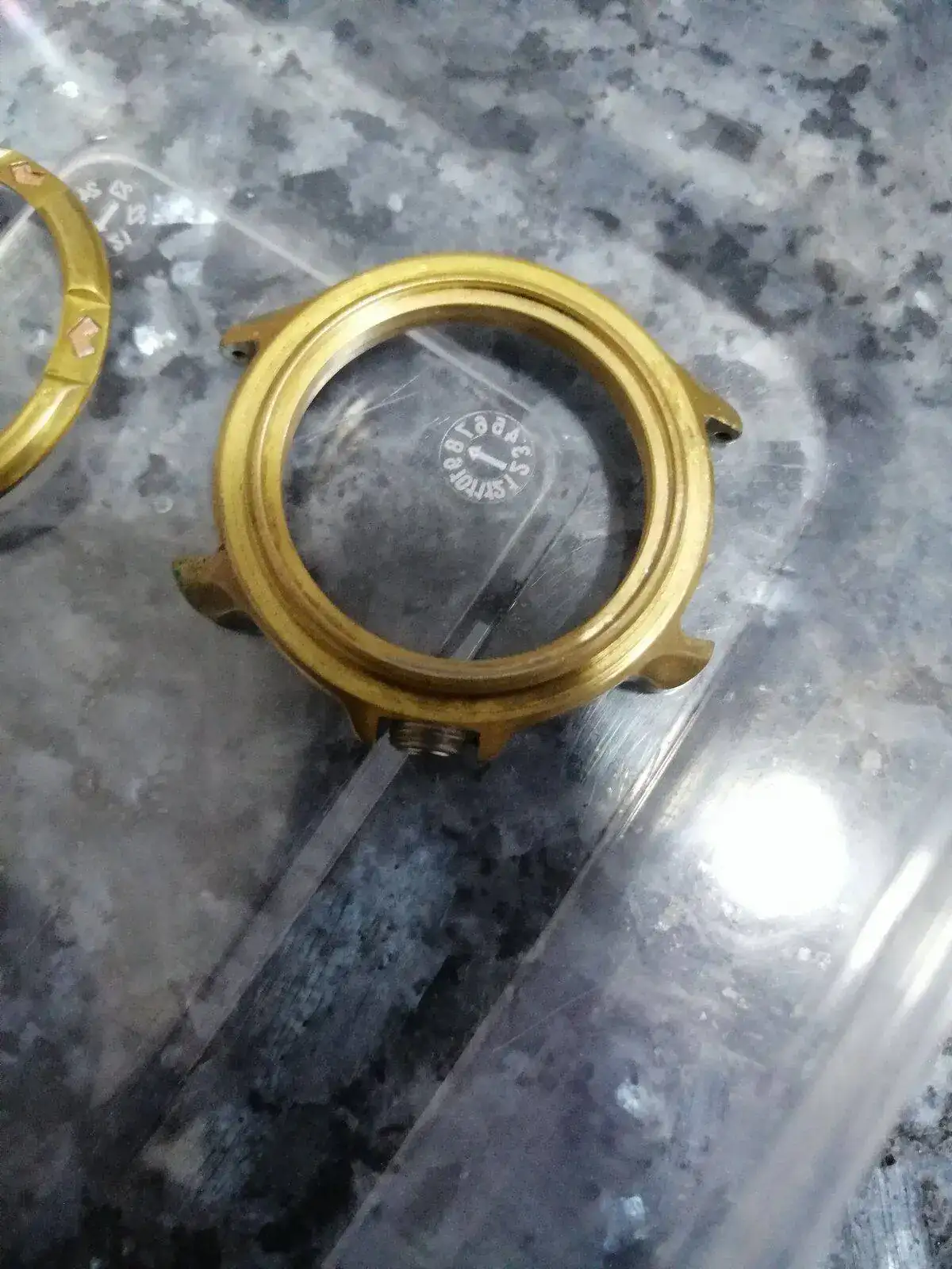

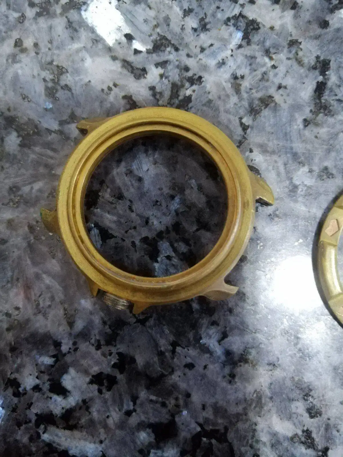

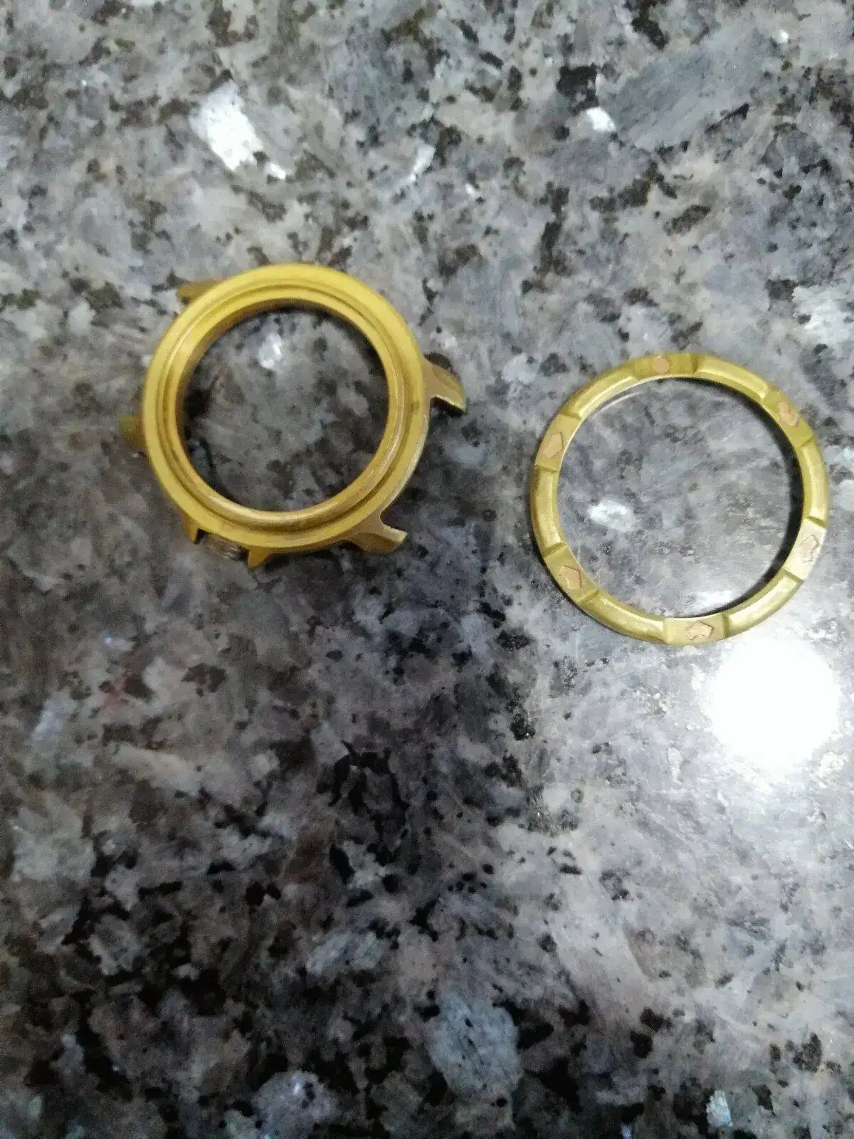

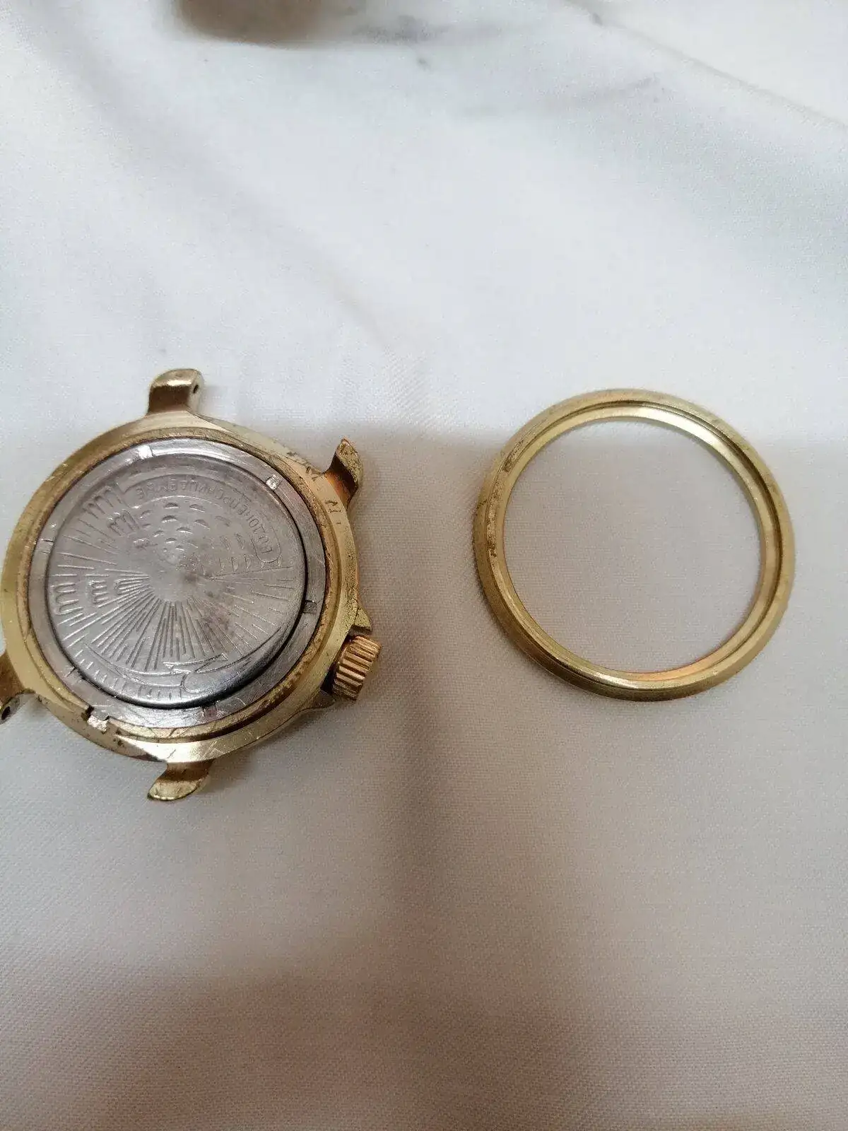

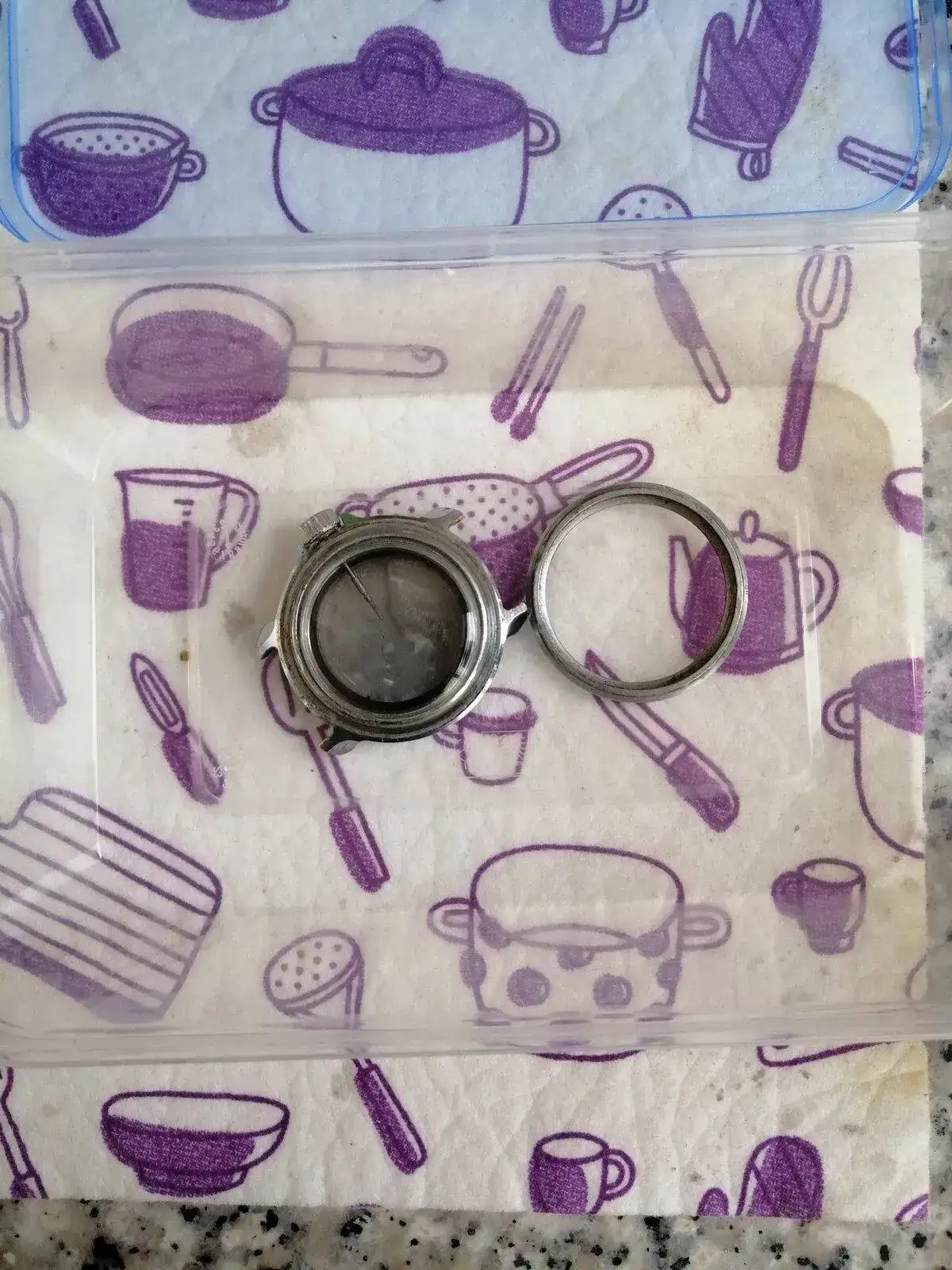

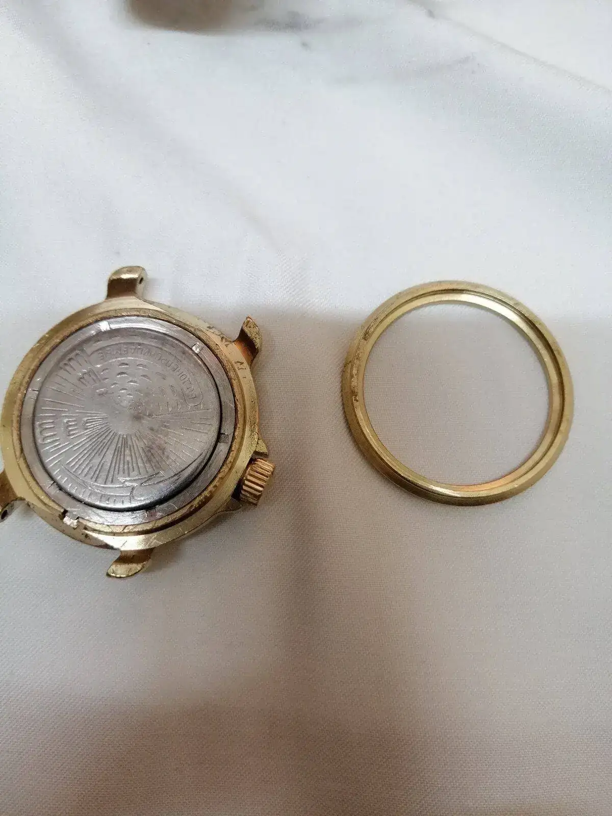

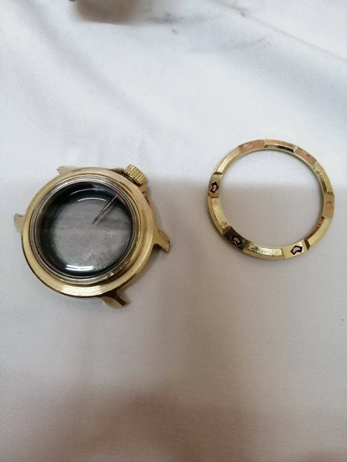

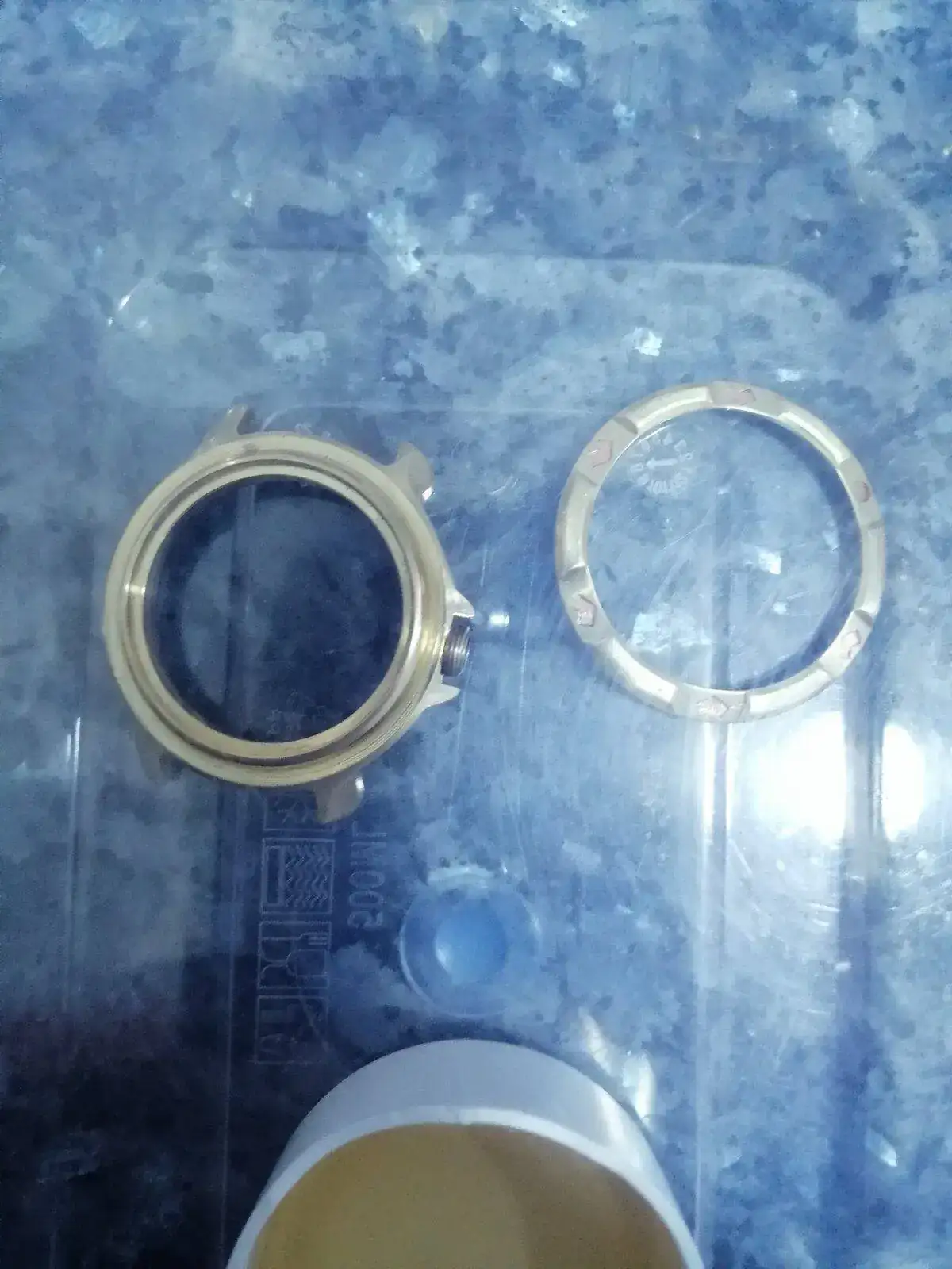

4 horas mas tarde, lo saco del salfuman y queda asi, le ento salfuman dentro de la caja, tendre que cambiar juntas de estanqueidad.
Ahora me queda darle patina con vinagre, no lo voy a realizar con amoniaco, no quiero que sea muy agresivo, seguire subiendo fotos del proceso,
Ver el archivos adjunto 2313860Ver el archivos adjunto 2313861Ver el archivos adjunto 2313863Ver el archivos adjunto 2313864

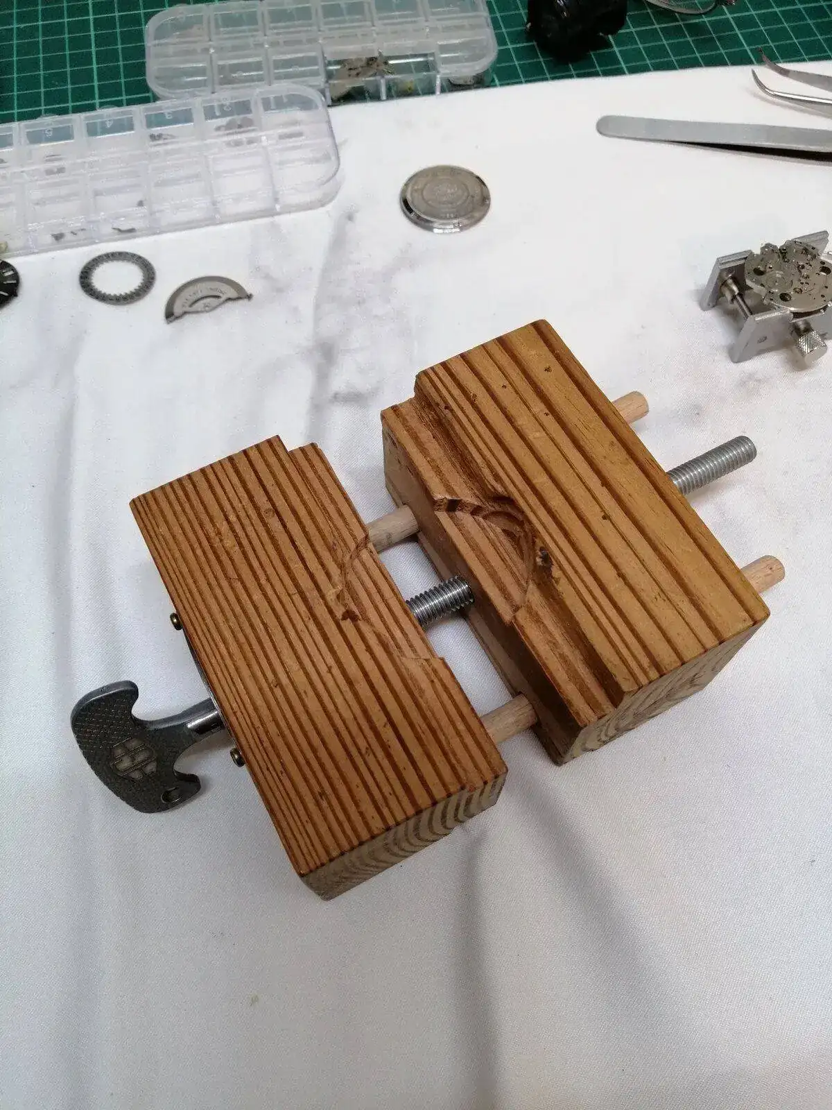

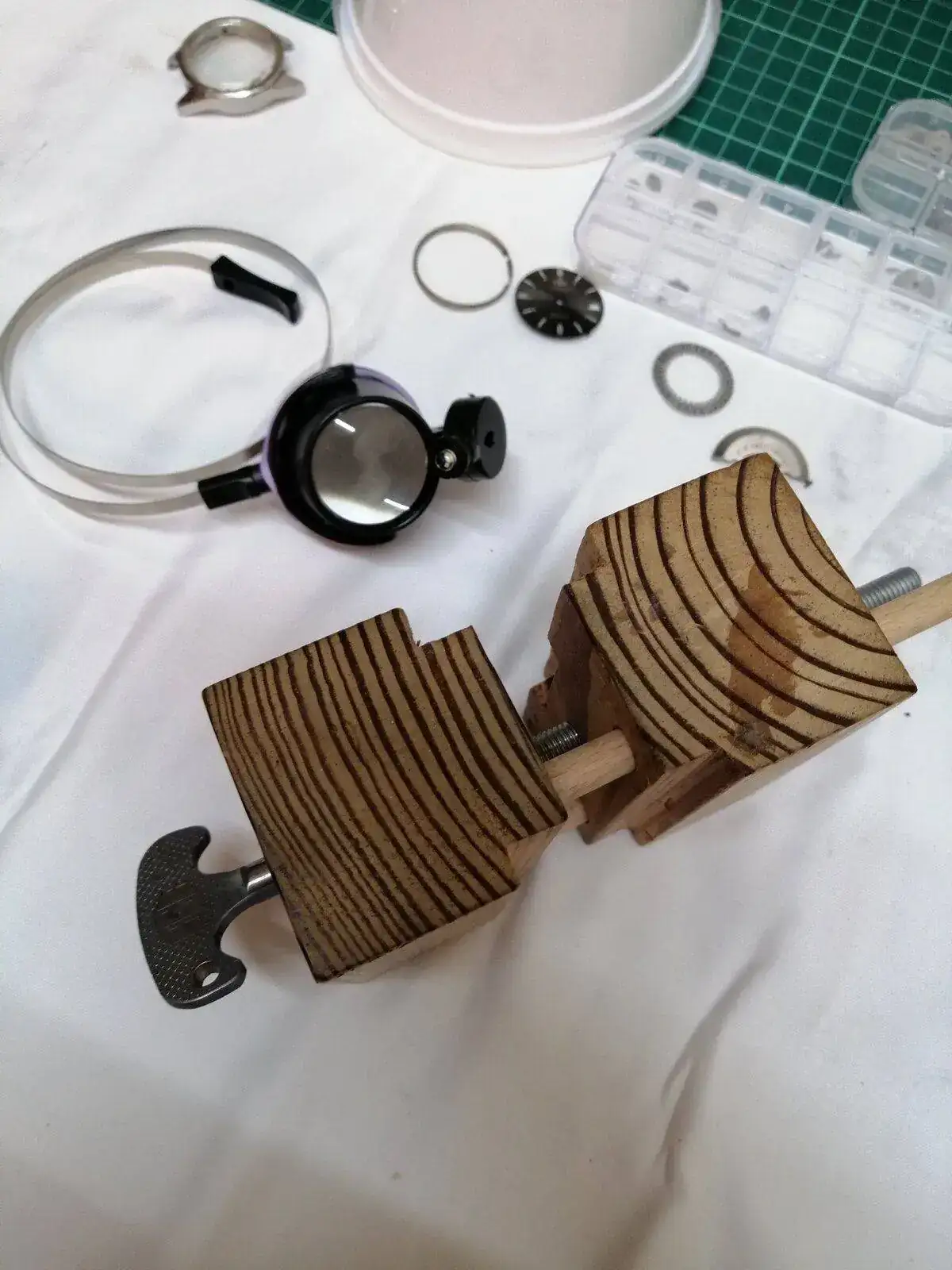

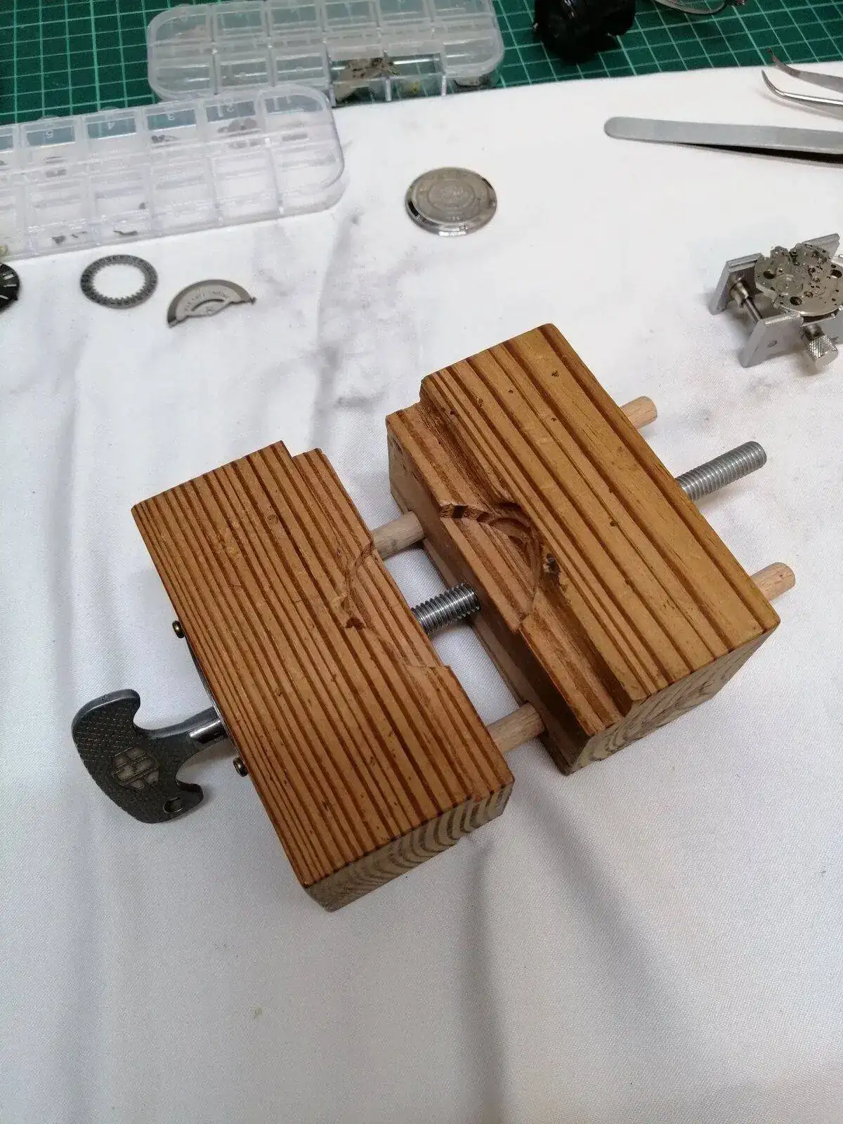

Que bonito colega, te ha quedado muy bien, me parece buena idea lo del vinagre, el amoniaco es muy bueno para patinas extremas, y es complicado controlar el proceso, pues empieza a actuar de inmediato, gracias por las fotos, me ha encantado el soporte de madera , cuenta su procedencia, si se puede, pues me gusta mucho ver fotos de mesas de trabajo, talleres y en general de la forma de hacer las cosas de los colegas, como artesano tenga esa particular fijacion con mirar fotos de los talleres y sitios de trabajo de los colegas, lo sé soy un bicho raro.

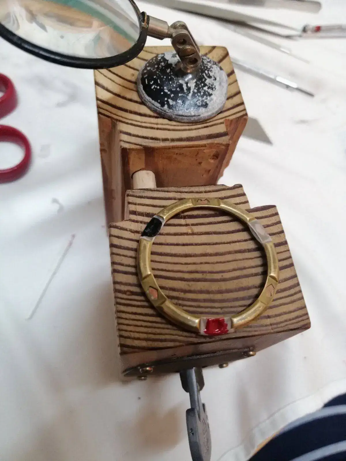

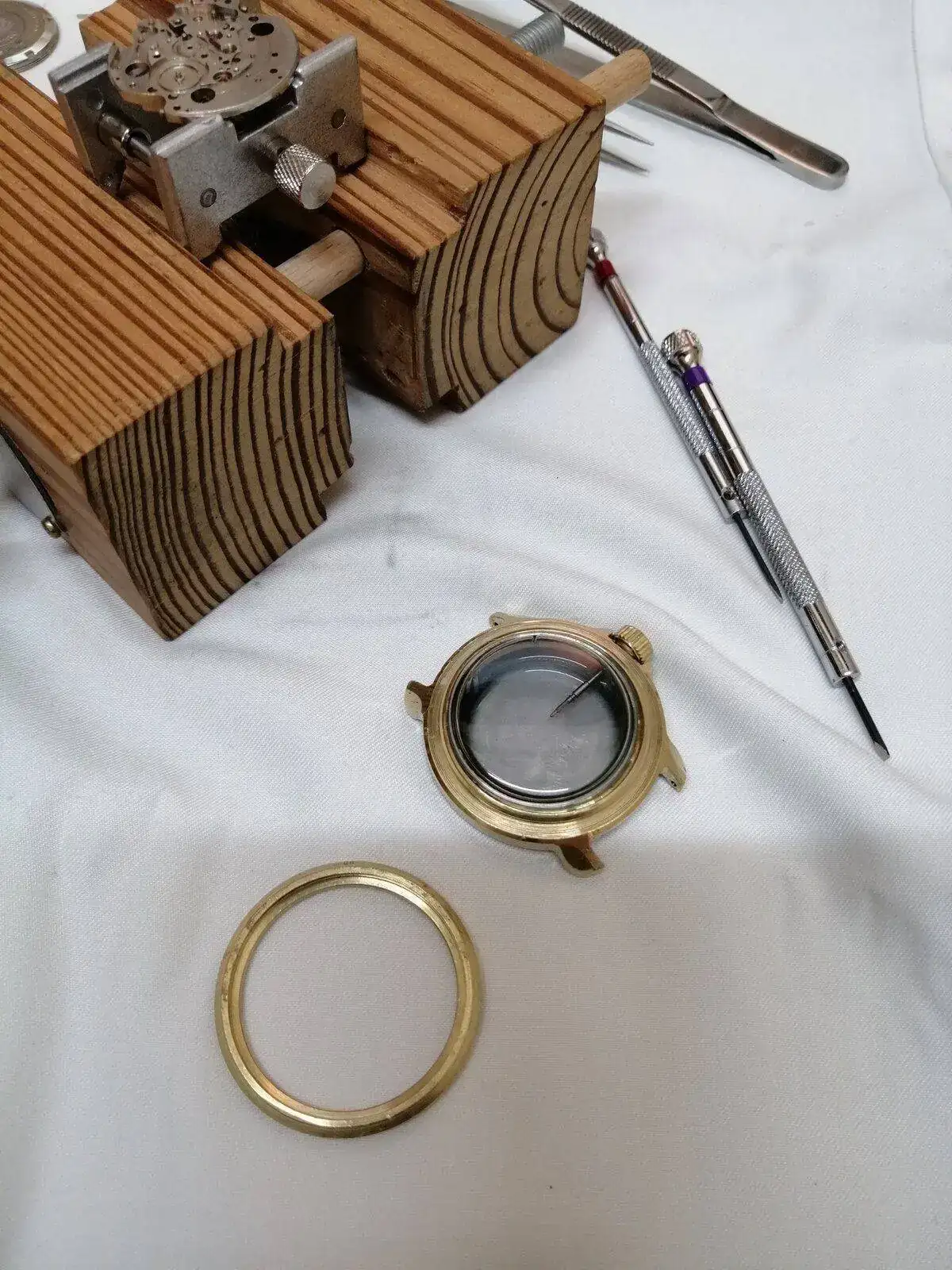

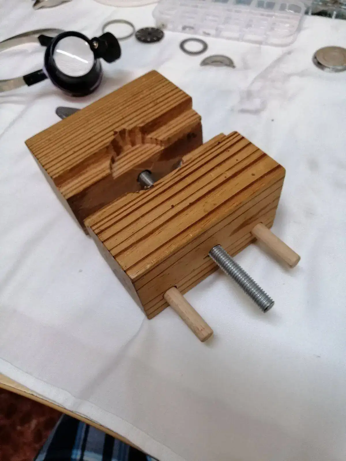

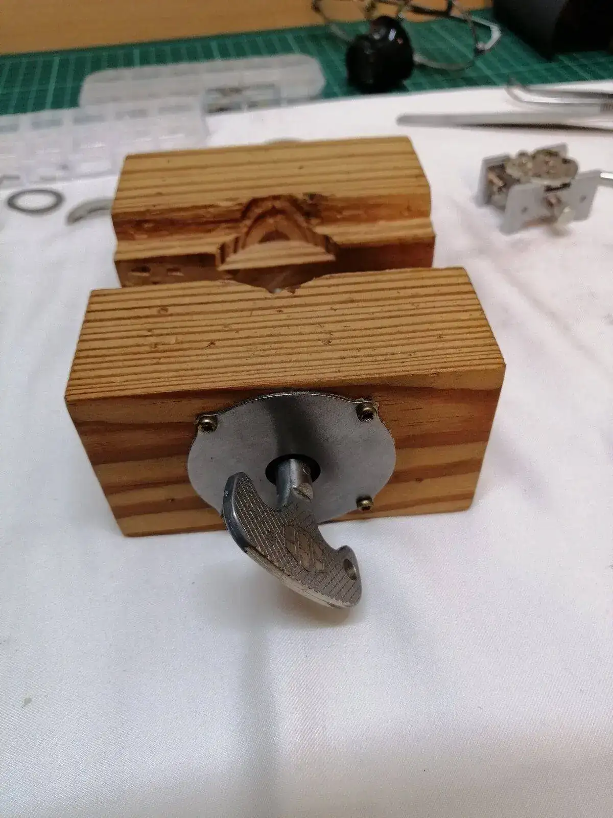

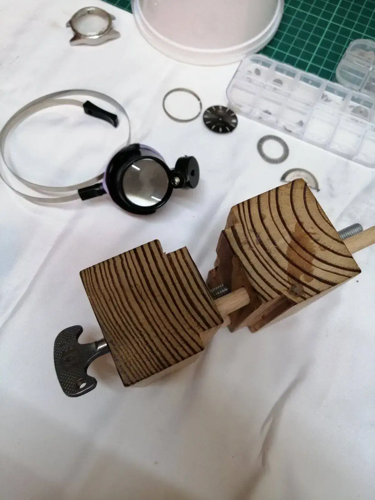

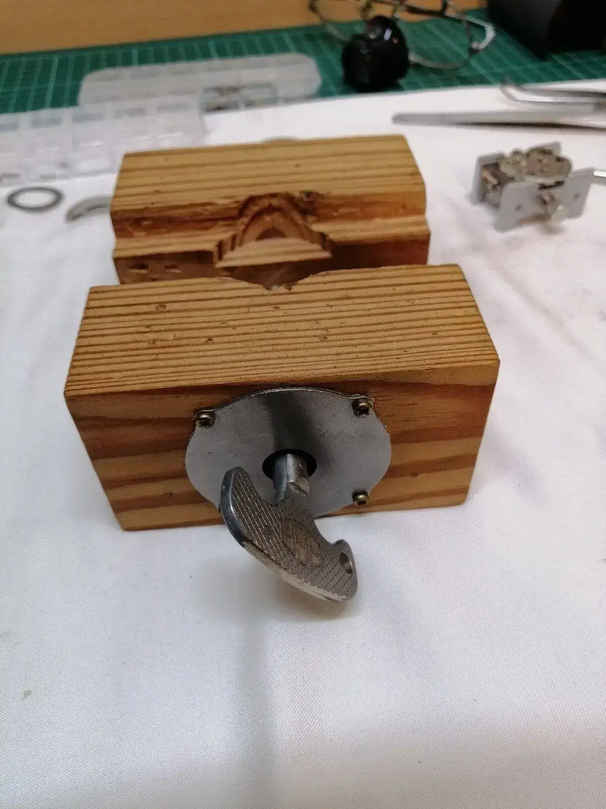

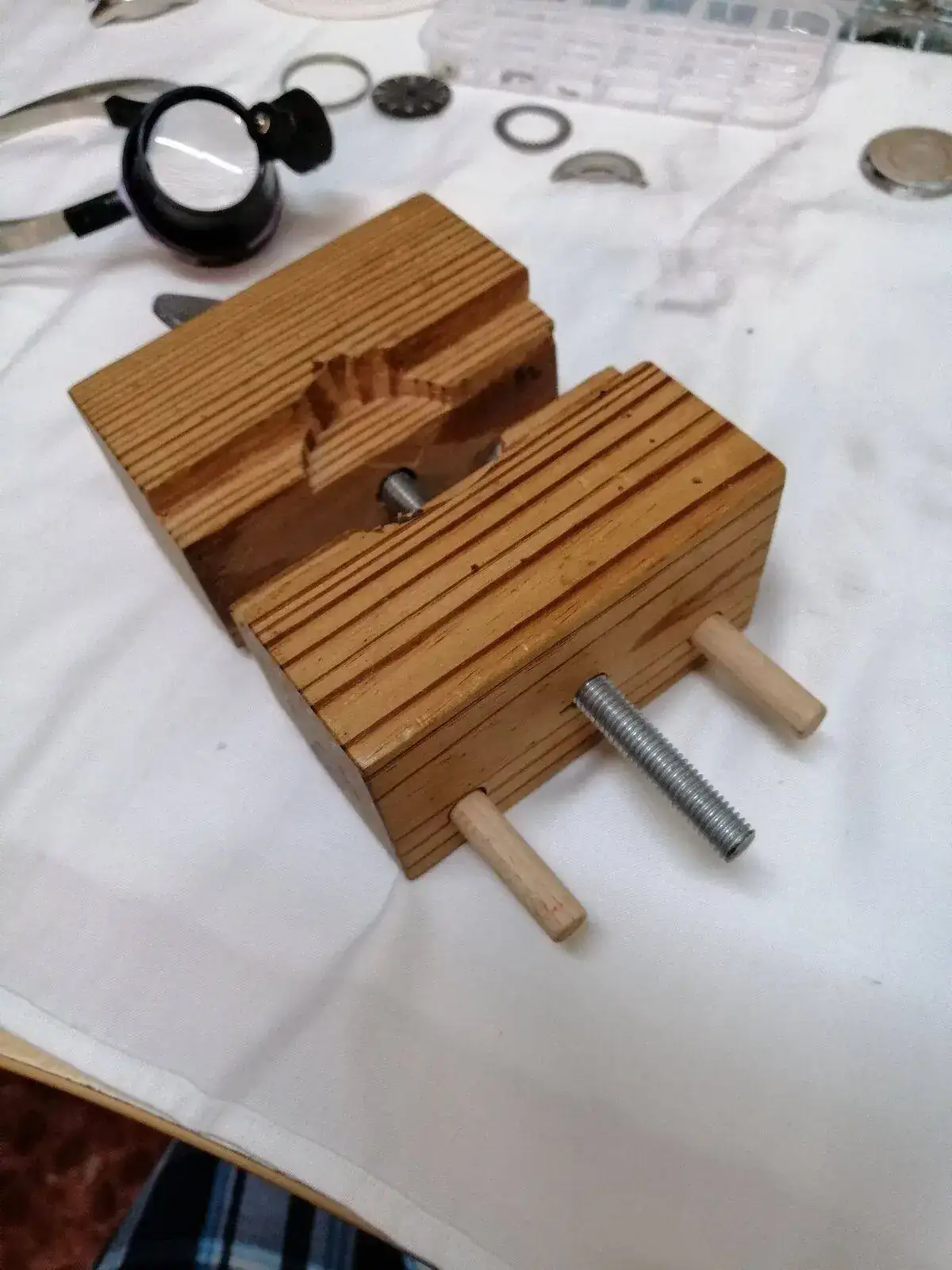

Pues el taco o soporte para relojes me lo construi yo mismo, fue uno de las primeras cosas que hice cuando enpece con este jovi, suelo reparar algun que otro reloj pero de relojeria gruesa, con estos pequeñines, estoy ahora atreviendome ha desmontar y intentar montarlos, pero en eso andamos trasteando con ellos, te subo algunas fotos de los que tengo reparados por mi, otros los reparo y vuelvo
a vender, tambien te subo alguna foto del soporte de madera, gracias
Reacciones: Monsignore, Pepe Merino y OldTraveler
Pues el taco o soporte para relojes me lo construi yo mismo, fue uno de las primeras cosas que hice cuando enpece con este jovi, suelo reparar algun que otro reloj pero de relojeria gruesa, con estos pequeñines, estoy ahora atreviendome ha desmontar y intentar montarlos, pero en eso andamos trasteando con ellos, te subo algunas fotos de los que tengo reparados por mi, otros los reparo y vuelvoVer el archivos adjunto 2313895Ver el archivos adjunto 2313896Ver el archivos adjunto 2313897Ver el archivos adjunto 2313898 a vender, tambien te subo alguna foto del soporte de madera, gracias
Gracias por las fotos compañero, veo que eres un manitas de cuidado, me gusta mucho el diseño del soporte, parece de serie, si te lo ven los chinos, te lo copian colega.
Un diseño eficiente, el toque de la manija en el "gusano"(la parte roscada) me parece genial, todo buen artesano debe ser capaz de construir alguna que otra herramienta especifica para su oficio, y este soporte es genial.
Se agradecen las fotos colega, abrazo desde Mexico.
Reacciones: Pepe Merino
La parte de la manija como tu dices lleva un pequeño rodamiento, o como creo que le decis por ahi un valero, la verda es que funciona muy bien, gracias

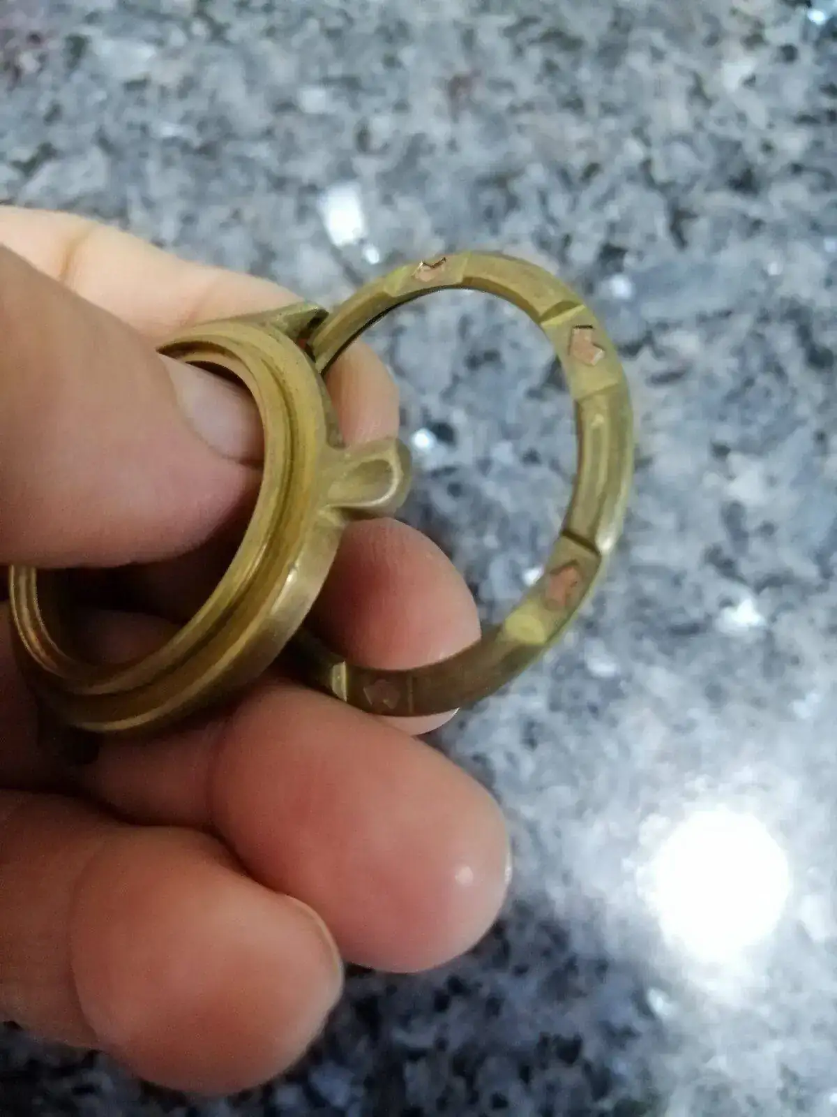

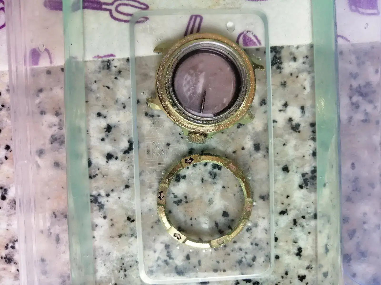

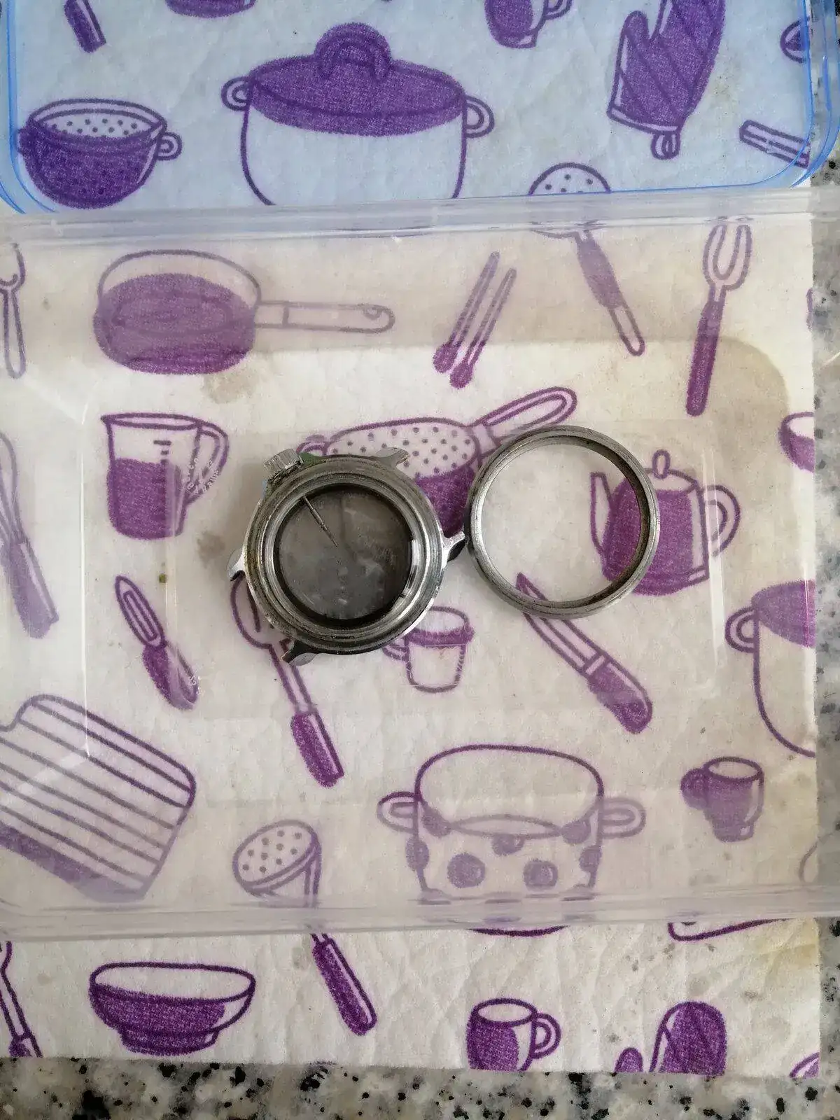

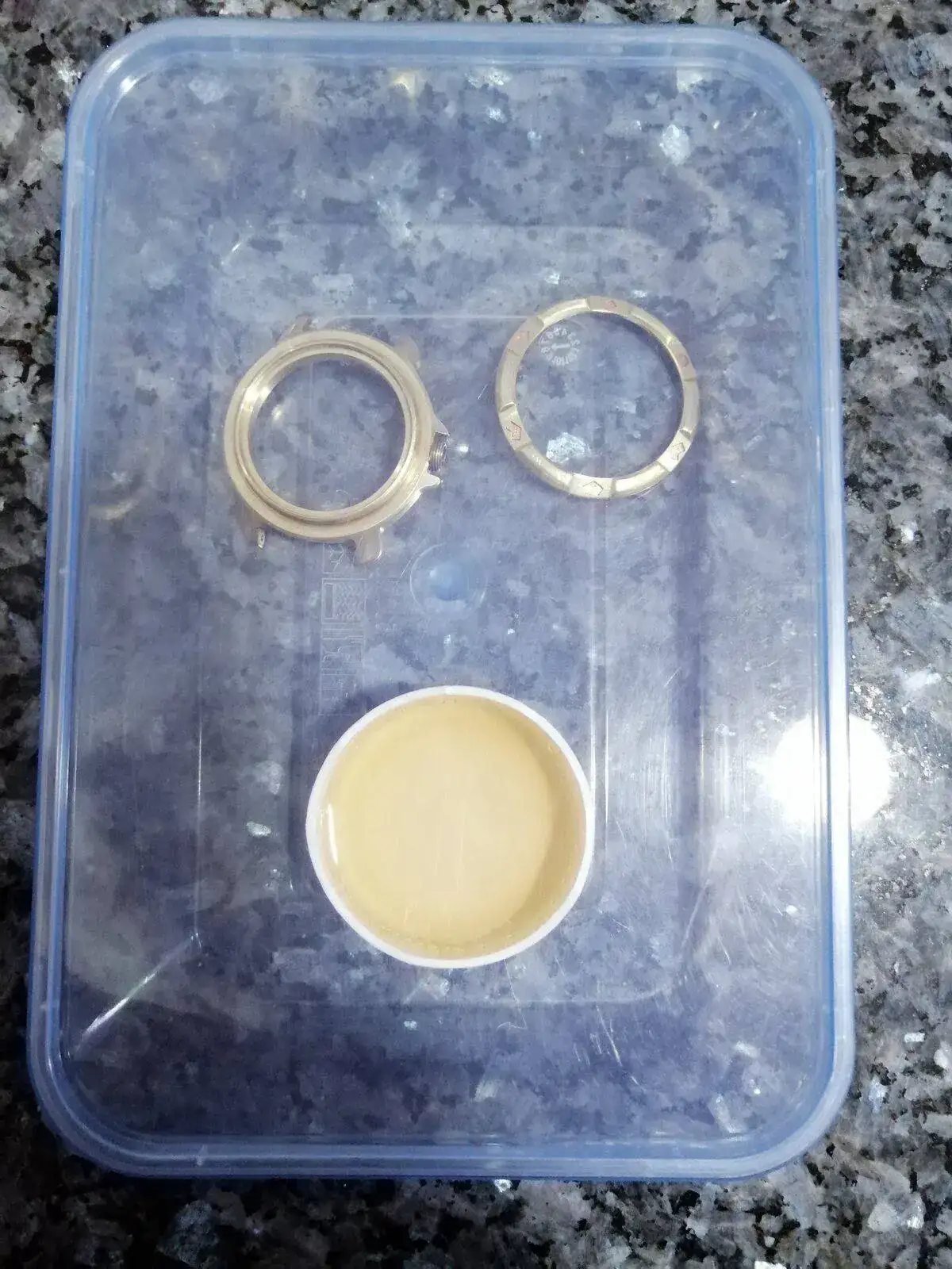

Pues bien, ya esta en el taper con su vinagre, ya veremos como queda, como tenia muchos rayones y golpes, lo he lijado y le he quitado casi todas las inperfecciones, seguimos con el proceso.

Despues de 4 horas expuesto al vapor del vinagre estan asi.
Reacciones: Josuegomez, OldTraveler, Monsignore y 1 persona más
Despues de 8 horas en el taper con los vapores del vinagre que da asi,
Reacciones: OldTraveler y Monsignore

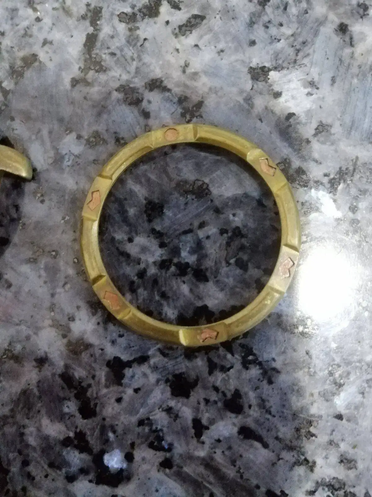

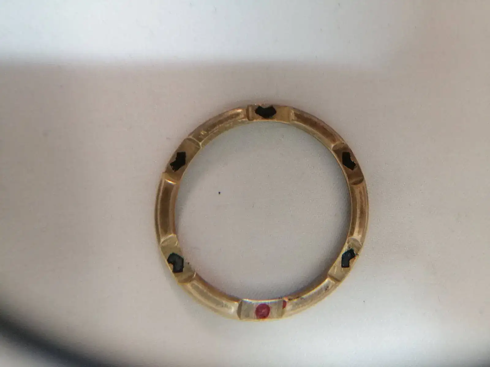

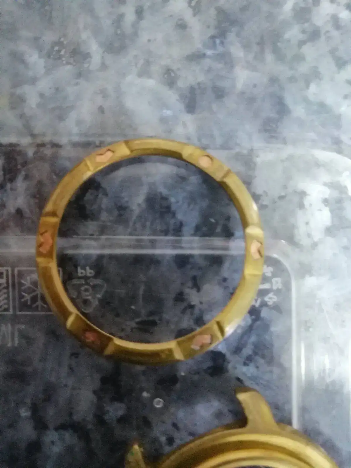

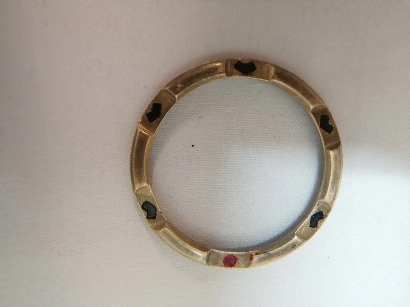

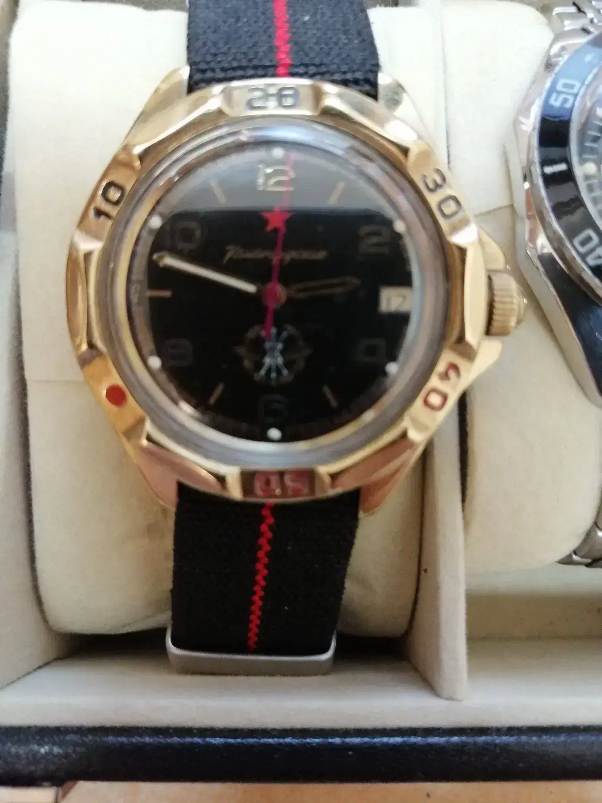

Alguno save como puedo pintar los indices del bises, nose si hay alguna pintura especial para ello, alguna idea, me refiero al punto rojo y los otrs 5 en nnegro, gracias.
Reacciones: OldTraveler, garpie y Pepe Merino
Hola compañero, y bienvenido al club de los brasseadores, ja ja. Me suena que algún amiguete ha usado pintura para maquetas, y también esmalte de uñas. Seguro que en breve te dan más respuestas. Saludos y enhorabuena por esa chulada!
Reacciones: OldTraveler y hgmmora
Yo tiraría con esmalte, uno de uñas o incluso mejor un Humbrol (de modelismo). Antes de que se seque, pasa un bastoncillo con disolvente por donde se te haya ido la pintura, y listo.
Las pinturas de modelismo actualmente suelen ser acrílicas, y se disuelven con agua; mala cosa es.
Reacciones: hgmmora y OldTraveler
Si ya lo he pensado, y seguramente lo haré con esmalte de uñas, iremos viendo sobre la marcha, lo que me falta es la maquina que no se que modelo es, bueno poco a poco lo montaremos. Gracias a todos.

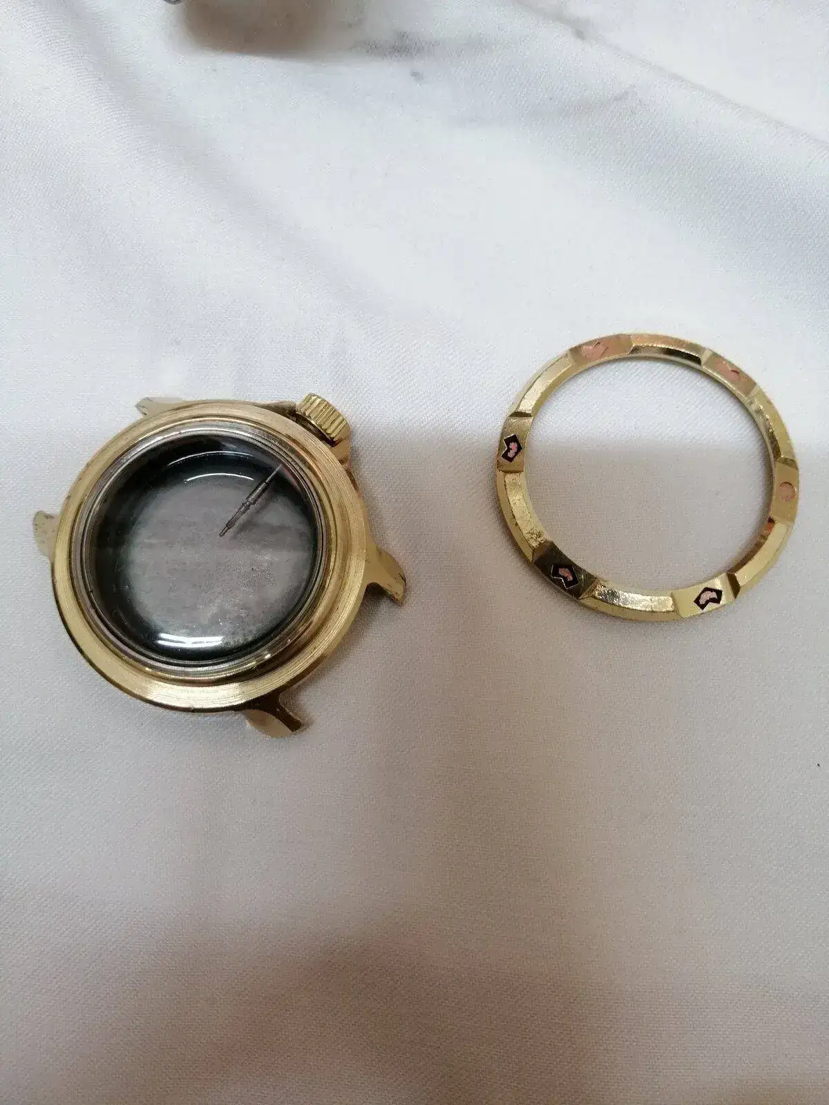

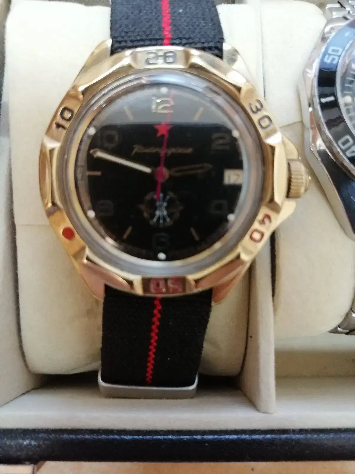

Pintando los indices del dial, creo que quedaron bastante bien
Reacciones: PabloXX, farenheit451, Josuegomez y 1 persona más
Que bonito braseado Gustavo, me había saltado este magnifico hilo, felicidades, saludos.
