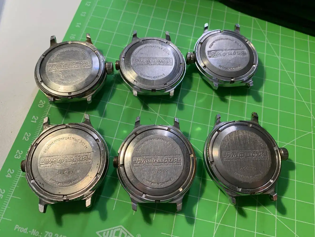

Entre un lote de viejas cajas que compré, venían unas cuantas que parecian cajas 020 de Amphibia, pero por sus desgastes asomaba el latón, cosa que me despistaba, puesto que creía que todas las cajas Amphibia eran de acero inox.

De las seis cajas que tenía, después de someterlas a un baño en salfumant durante unas horas, dos resultaron ser de acero inox, así que simplemente quedaron ennegrecidas. Tuve que pulirlas a conciencia para volver a dejarlas del color plata del acero inox. Si alguien sabe un método "químico" menos trabajoso para devolverles el color plata brillante y lo quiere compartir, se agradecerá, porque pulirlas fue una currada.

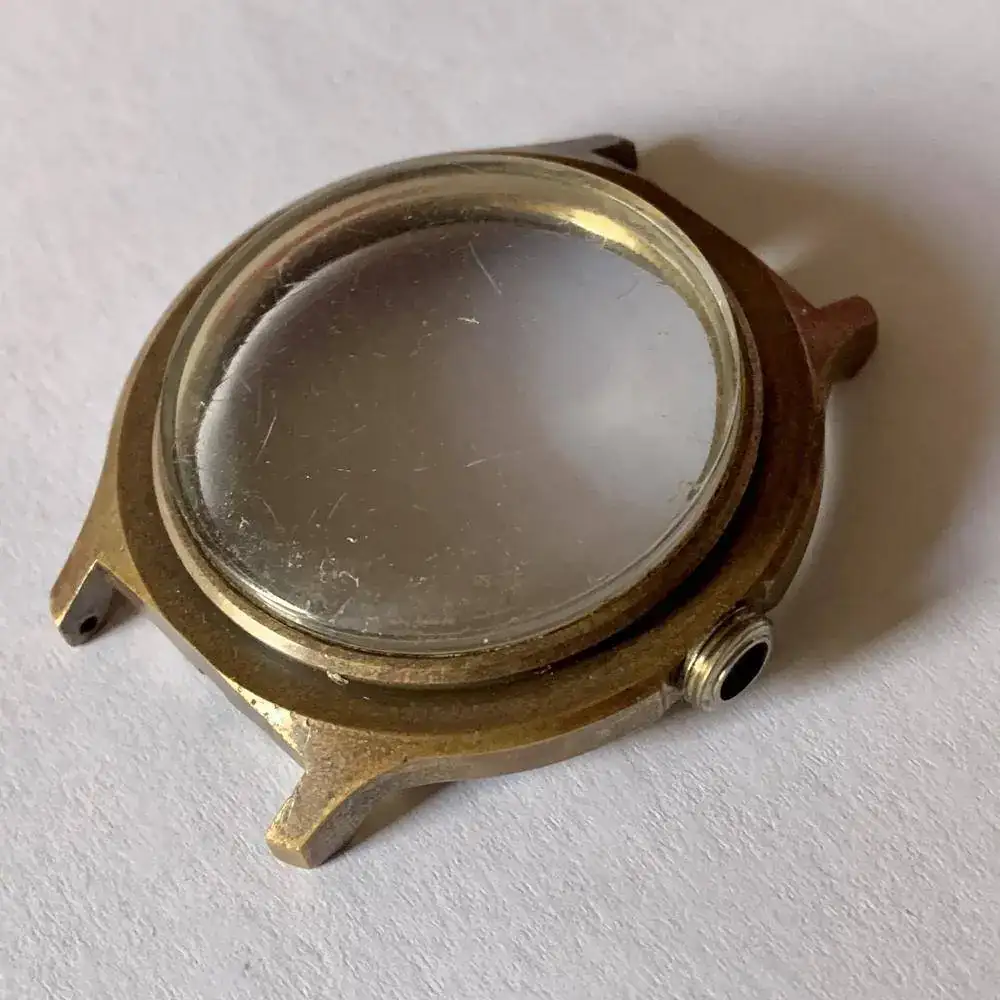

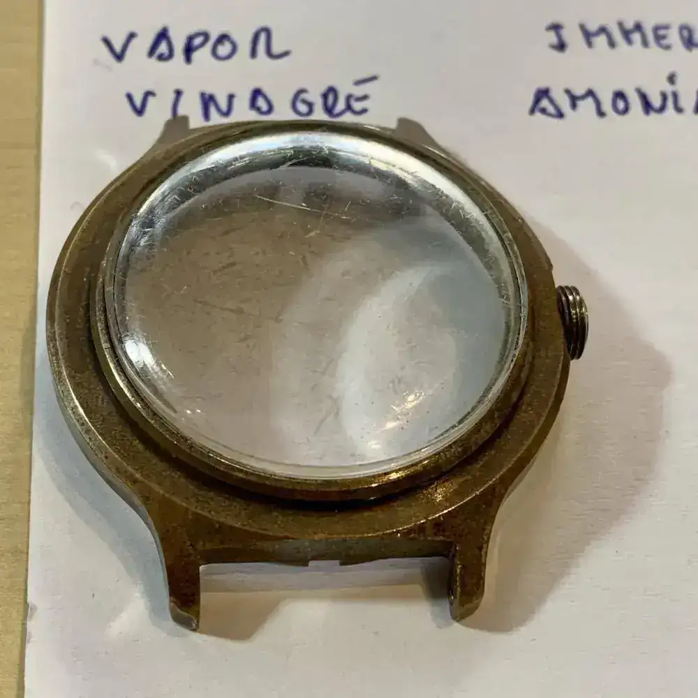

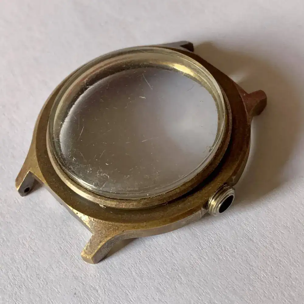

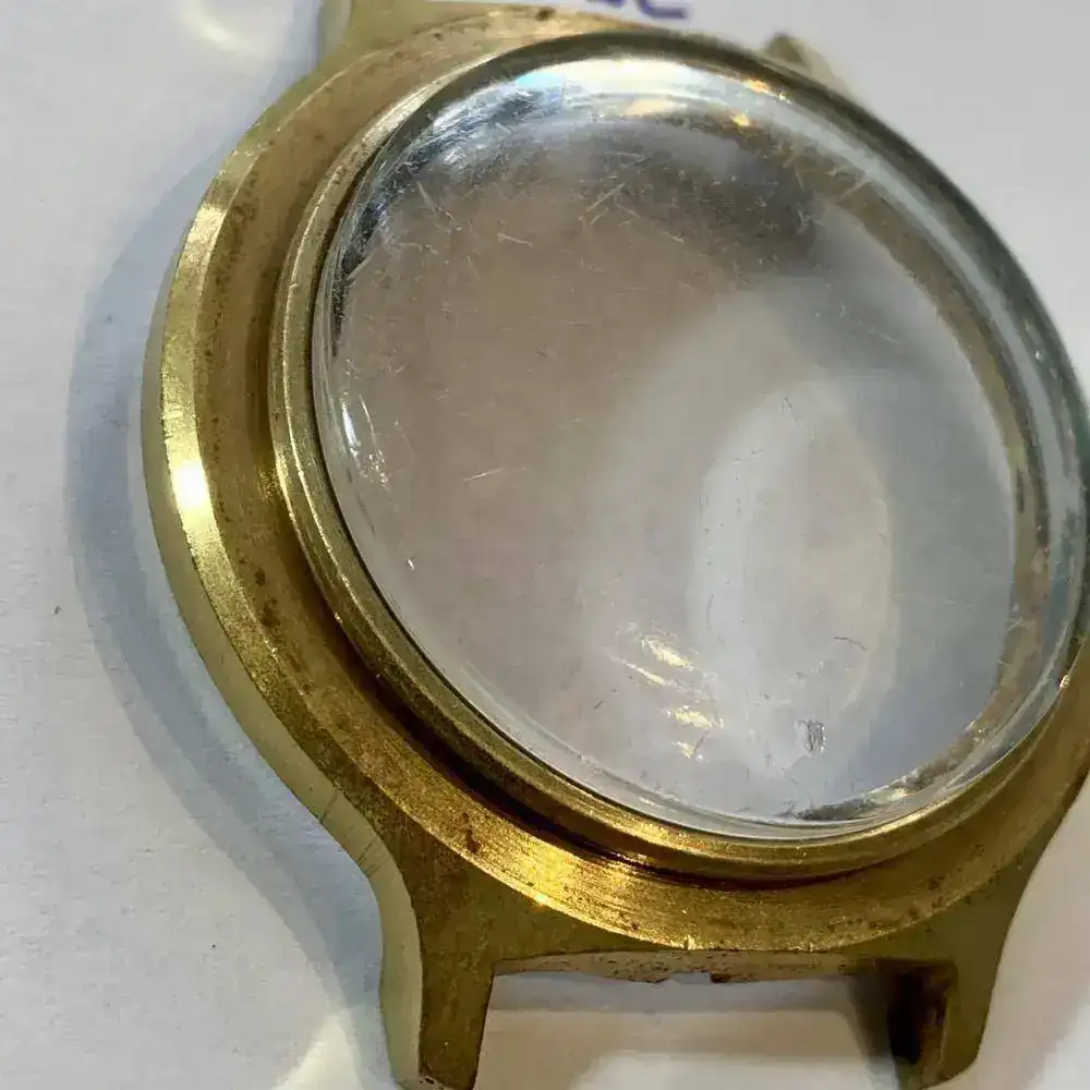

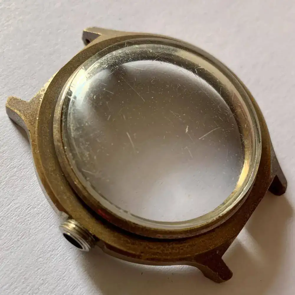

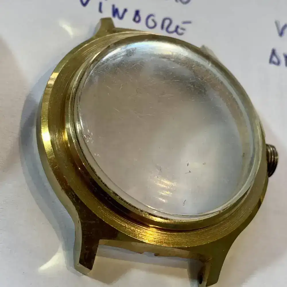

1- Immersión en vinagre

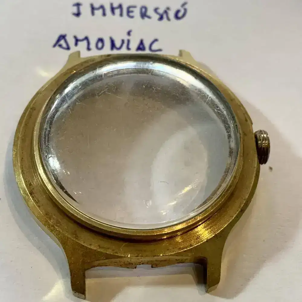

2- Immersión en amoníaco

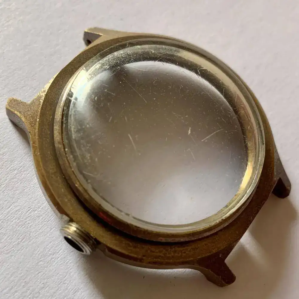

3- vapores de vinagre

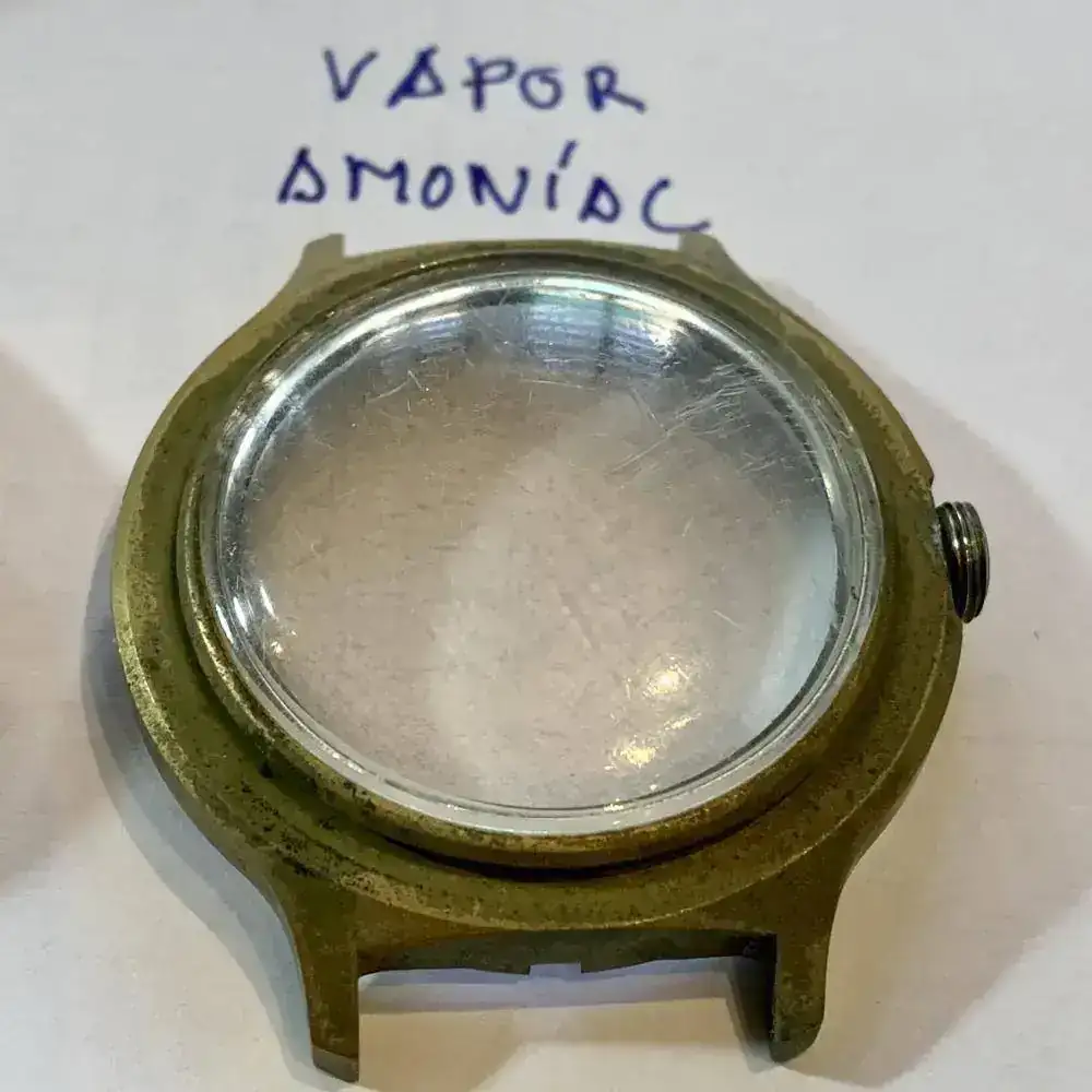

4- vapores de amoníaco.
Los de immersión, son simplemente sumergir la caja en vinagre o amoníaco en un tupper.
Los de "vapores" son dejar la caja dentro de un tupper cerrado y dentro del tupper poner un par de tapones de plástico llenos de vinagre o amoníaco.
En todos los casos el proceso duró unas 36h.
Los resultados fueron:

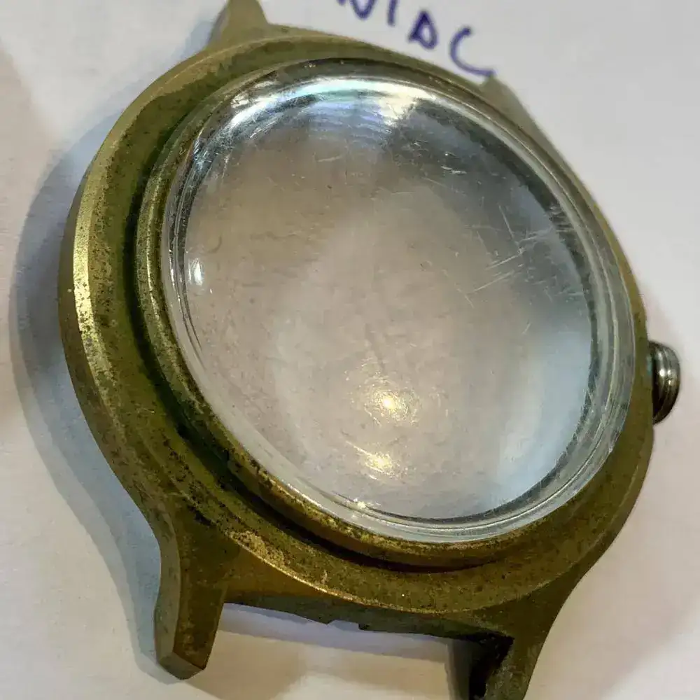

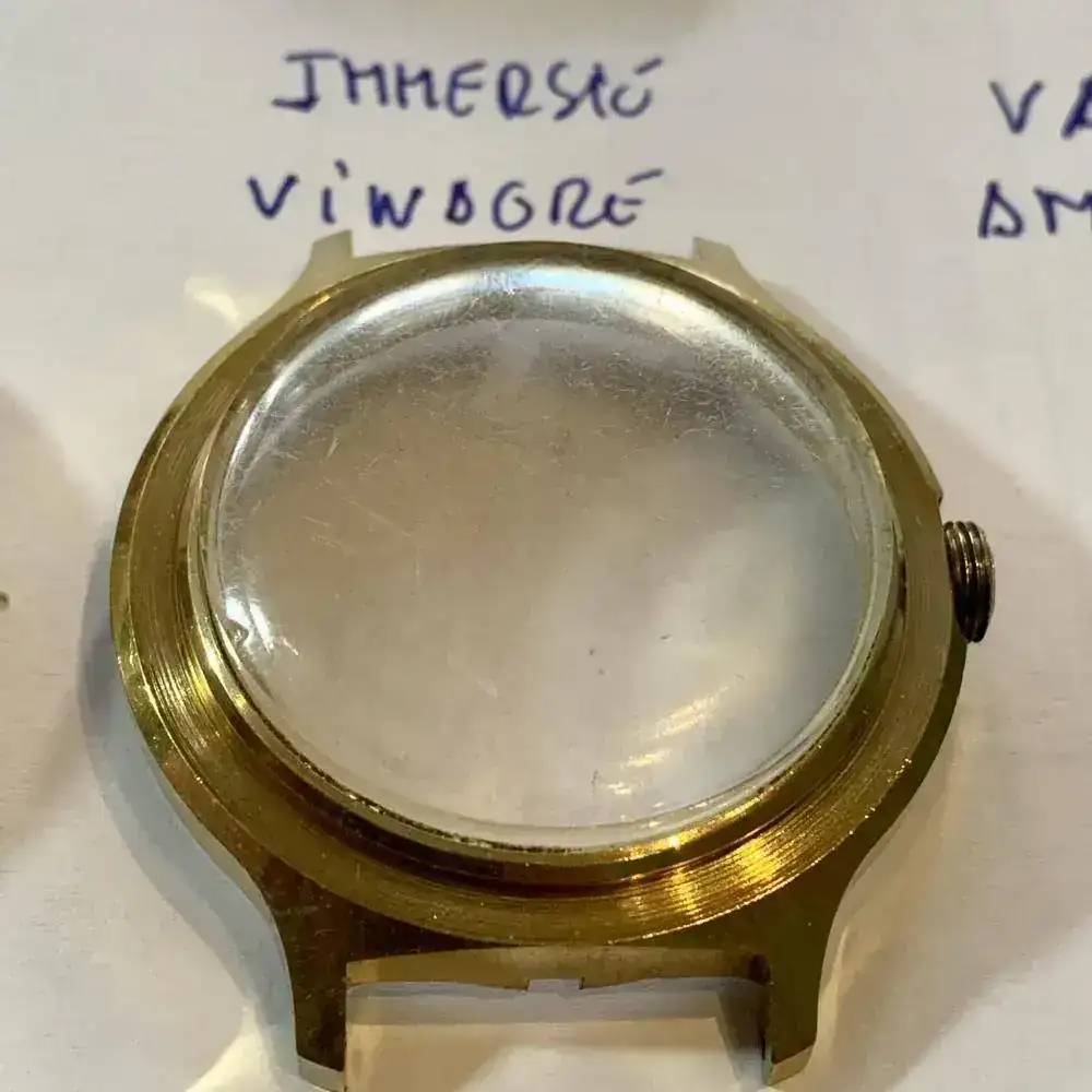

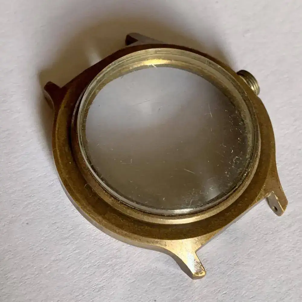

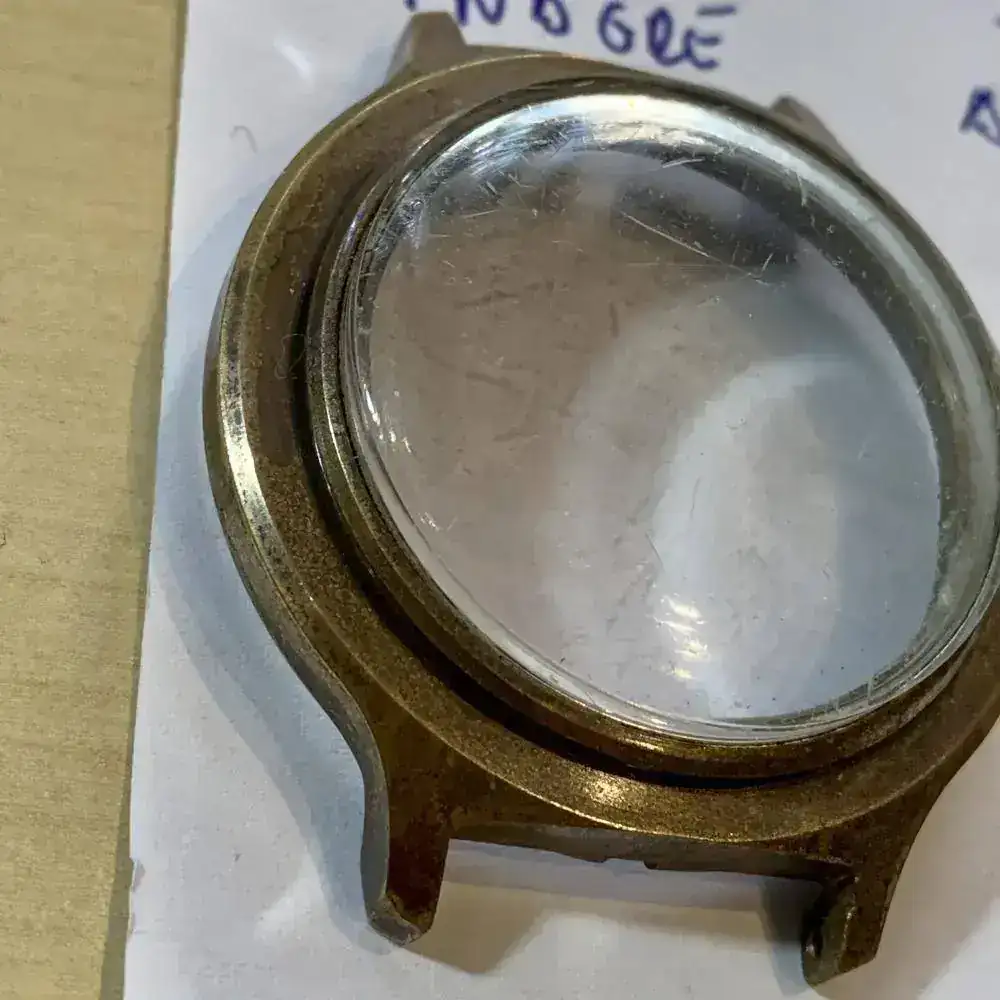

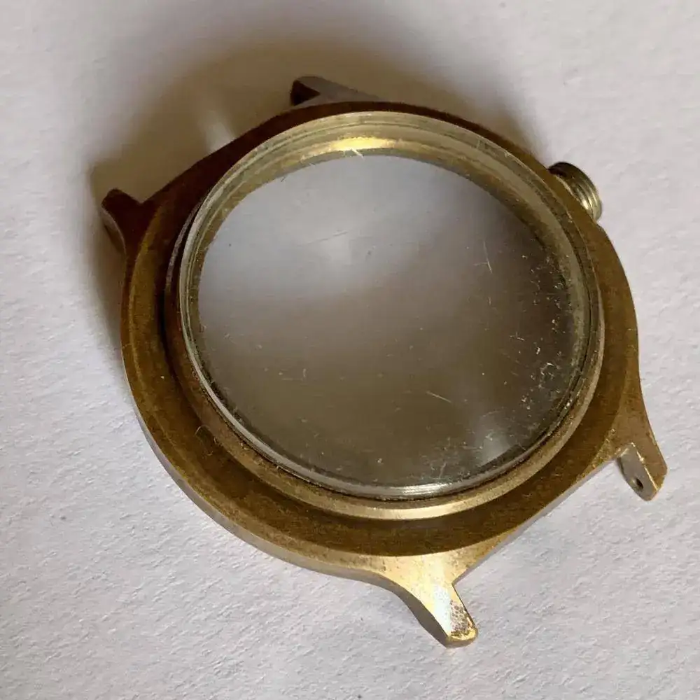

1- Immersión en vinagre:
