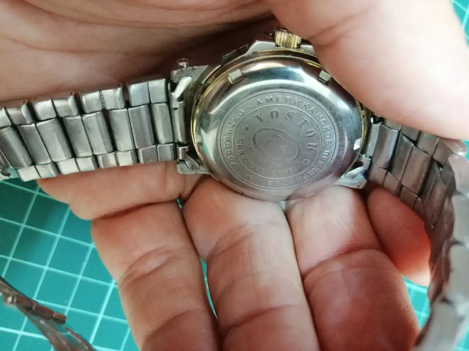

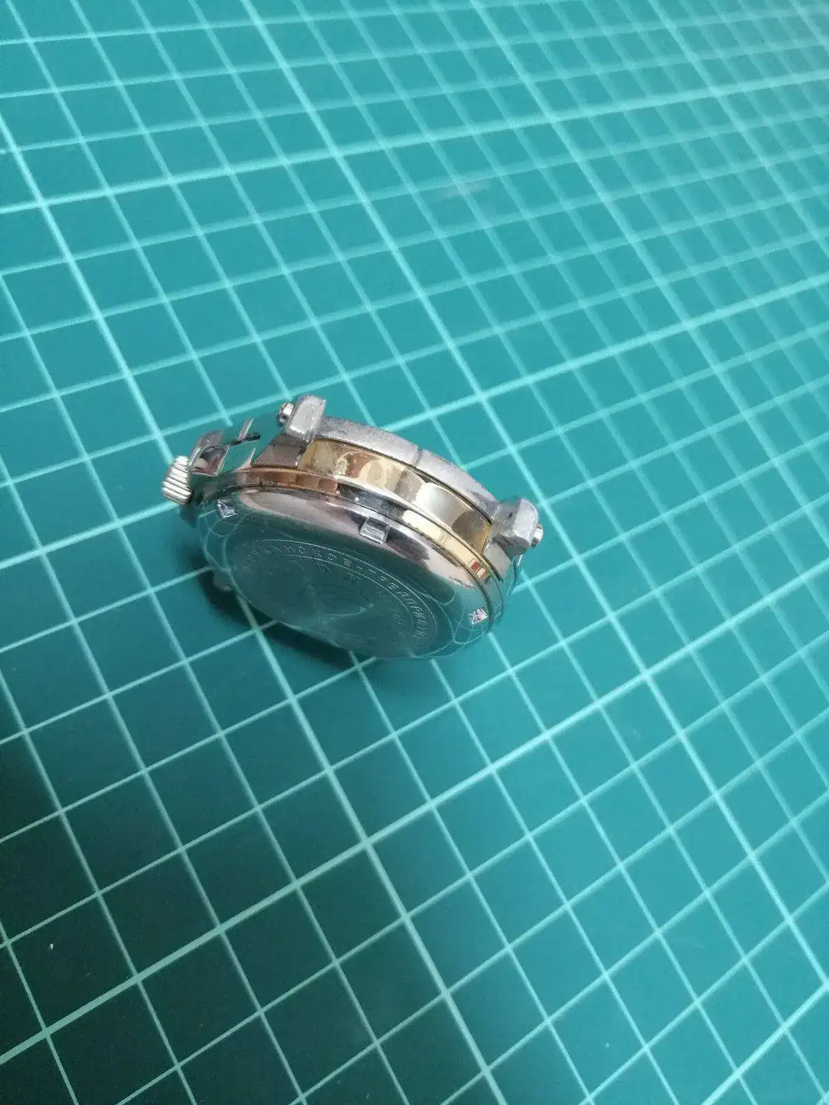

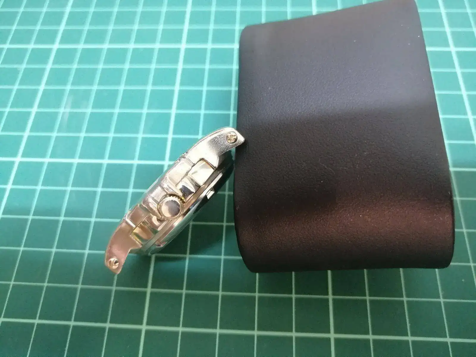

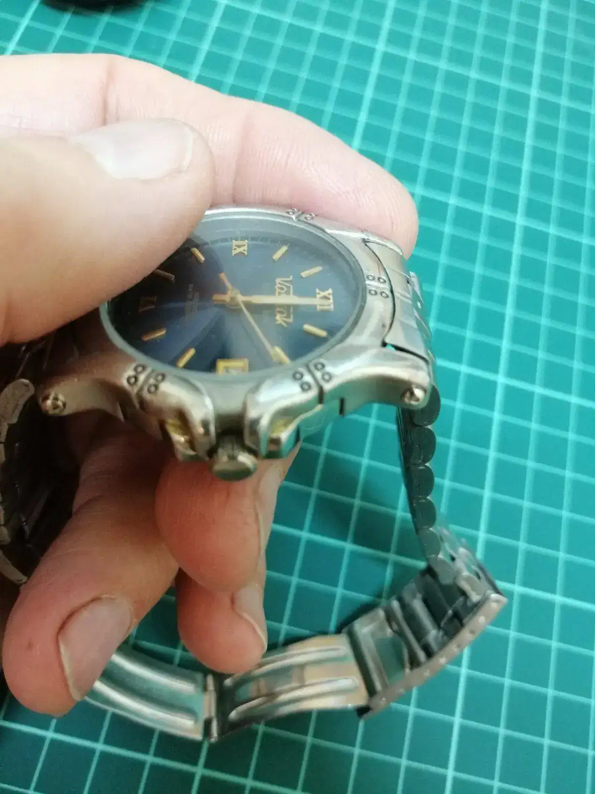

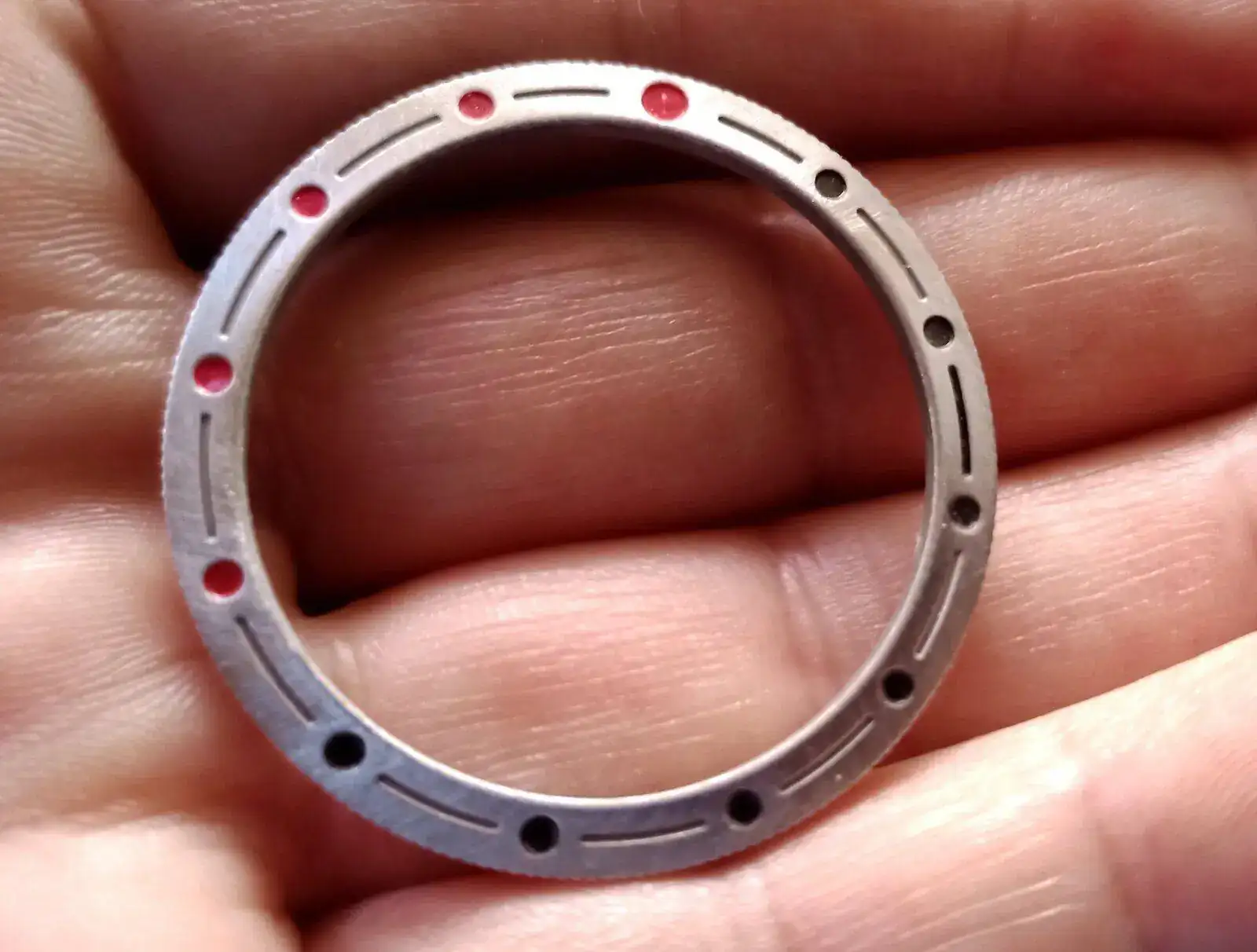

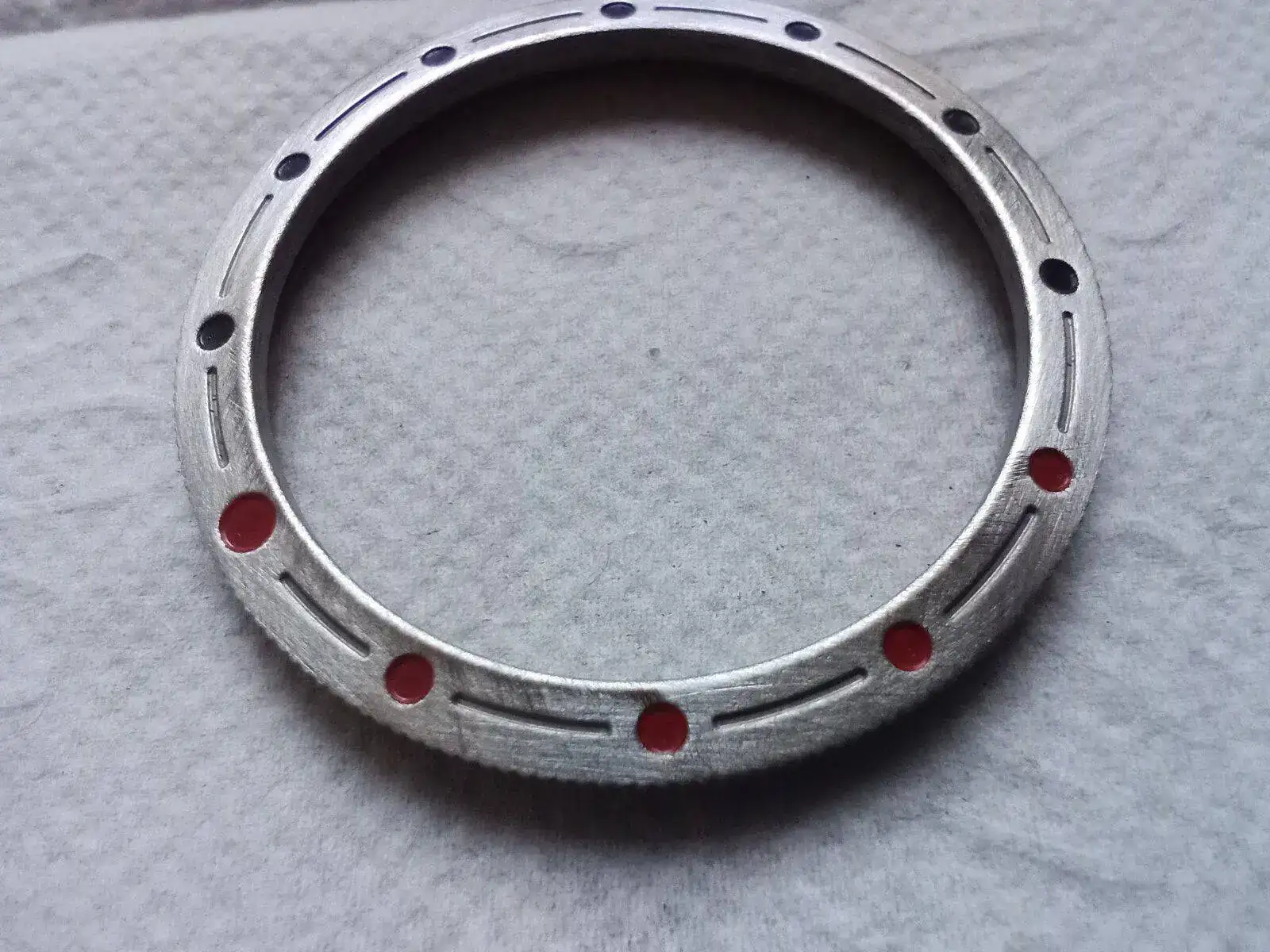

Pues después de la operación, que ha durado 6 horas el bisel ha quedado prácticamente igual, lo que me dice que debe ser de acero inoxidable o el salfumant es muy flojo
    52,6 KB · Visitas: 99

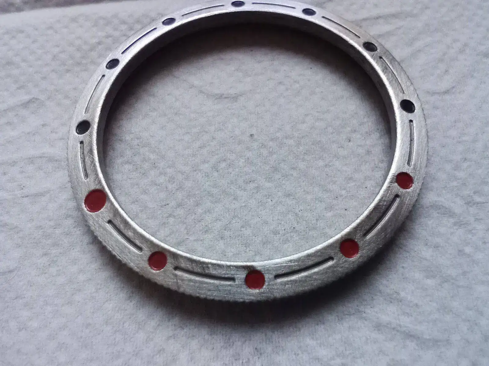

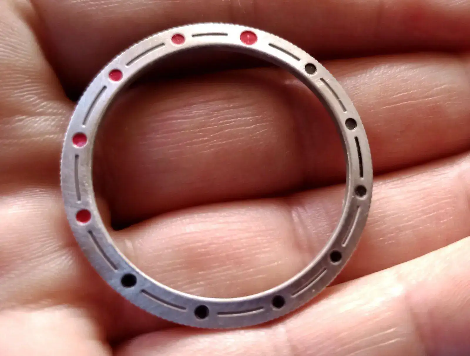

A ver si esta foto se ve mejor
    138,6 KB · Visitas: 97
Reacciones: Monsignore
Pues si, tal parece que es acero inoxidable.

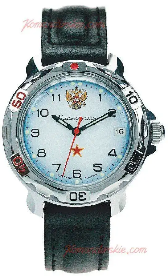

Mirar lo que he encontrado por la red, me dicen que no es un brasseado, si no que es dorado de nacimiento, ya vere cuando me llegue.
Esto de los rusos es un vicio, nunca saves cuanto tienes que parar, mi mujer dice an traido otro paquete, no sera otro reloj?
Ya no se que decirle, lo dicho un vicio adictivo.

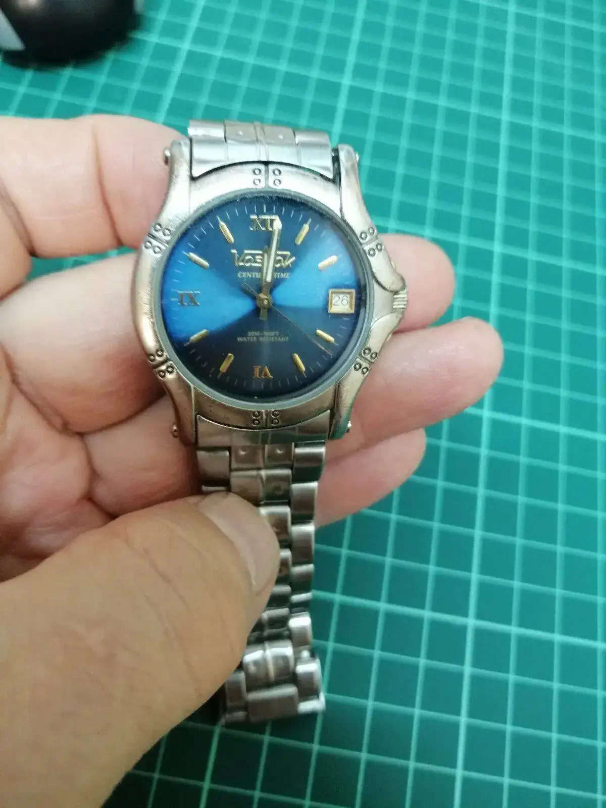

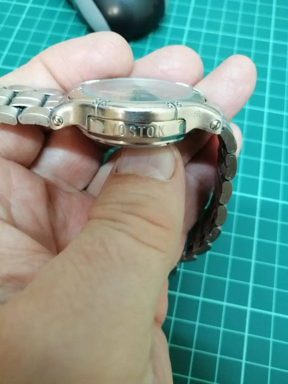

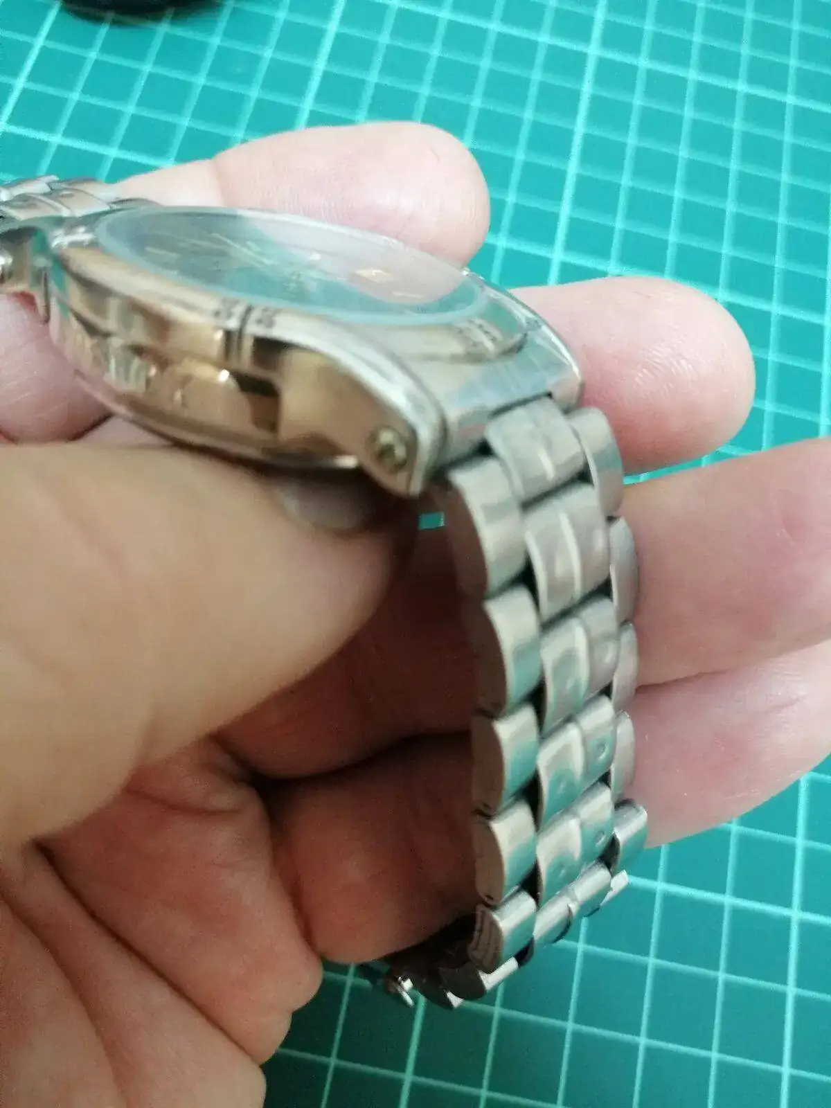

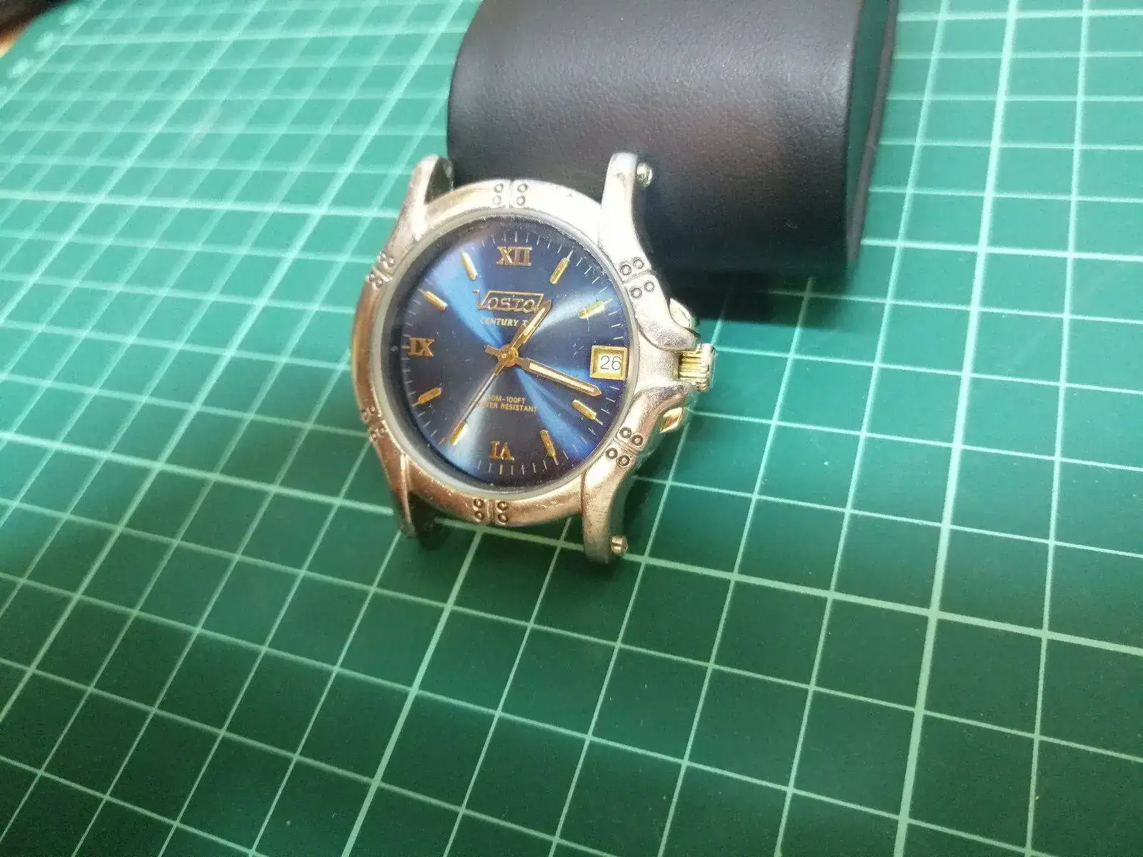

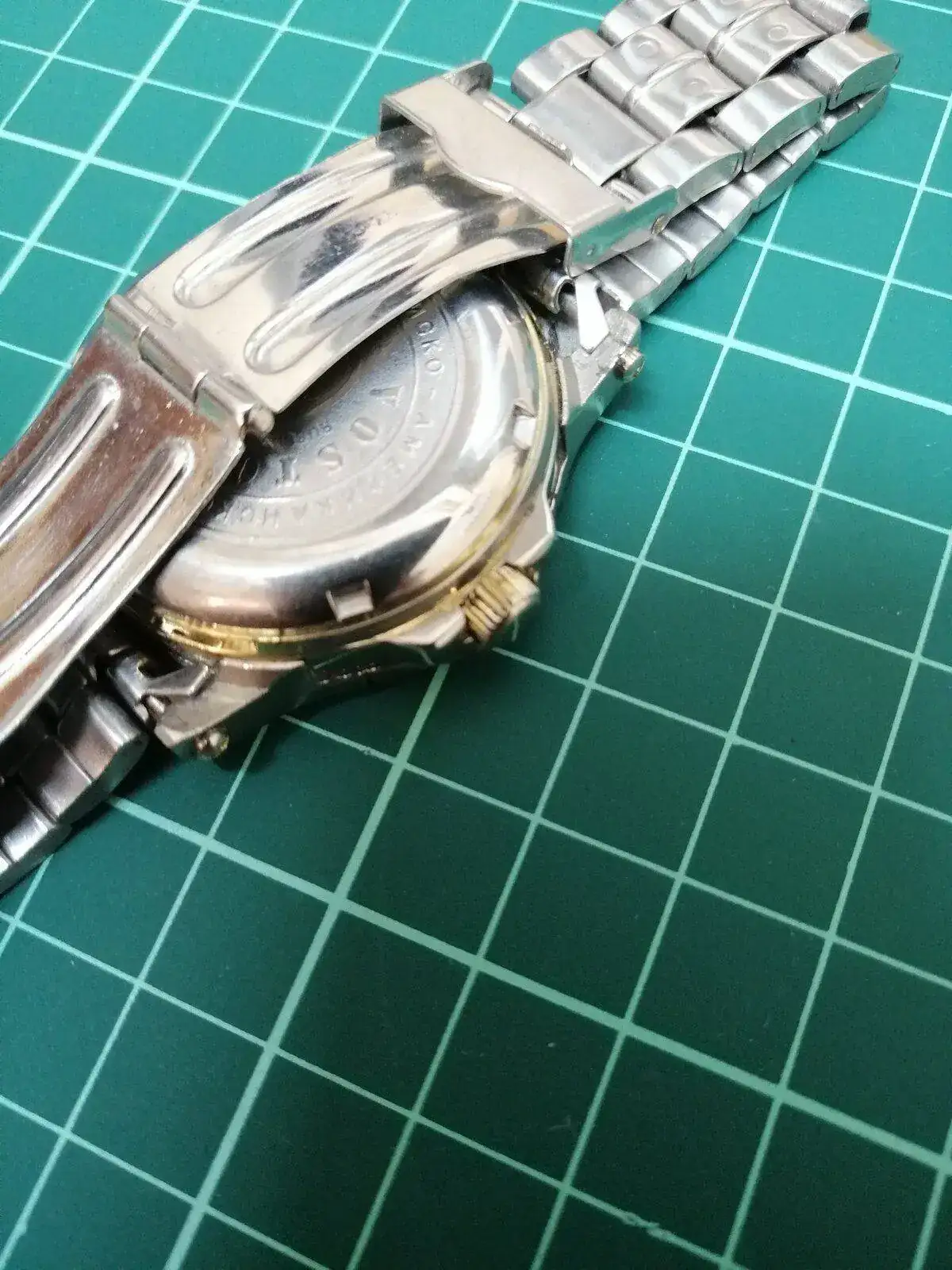

Os subo un par de fotos a ver que os parecenVer el archivos adjunto 2304439Ver el archivos adjunto 2304440
Dile que son mecanismos, la mía también me mira raro.

Precioso compañero y con respecto a las suspicacias de nuestras MDD, son inevitables, yo lo soluciono con algun pequeño obsequio para ella, cuando me dice, "vi unos zapatos que me gustaron", ya sé por donde va a venir el sablazo, asi que mejor es apechugar y aflojar la cartera, ayer sin ir mas lejos mi mas reciente adquisicon me costo un par de prendas para ella, debido a que segun ella "no tenia nada que ponerse" 😂 😂 , asi que me tocó ser el "pagano" y aflojar la cartera. :Cheers::Cheers:
Saludos desde Mexico.
Repito, el reloj es precioso compañero.
Con la mia no funciona, la frase de ella , con la que me entero de que mi plan se ha ido al traste es "que bonito esta ese reloj, no te lo habia visto", en ese momento me doy cuenta que en nuestra proxima salida juntos, me va costar comprarle algo, creo que es un buen arreglo.. para ella. 😂😂😂😂😂😂
Nunca le ganaremos a nuestras MDD en astucia.

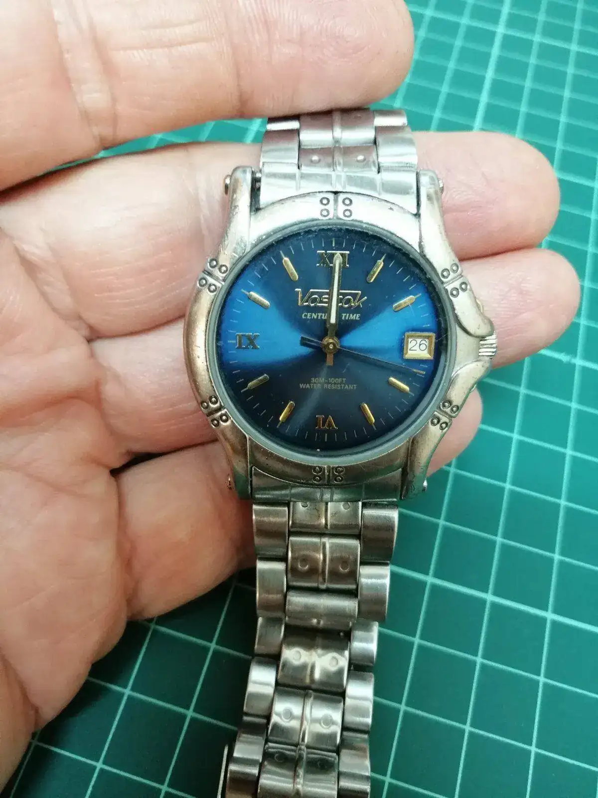

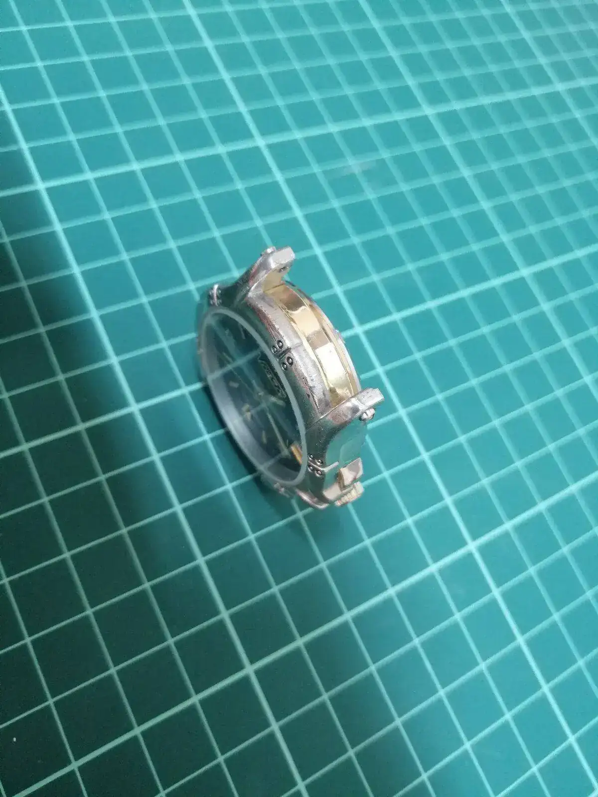

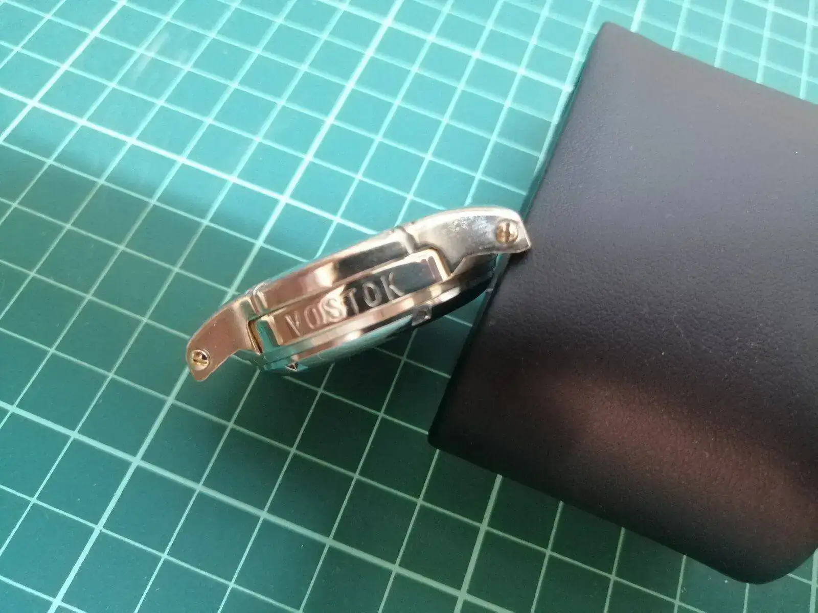

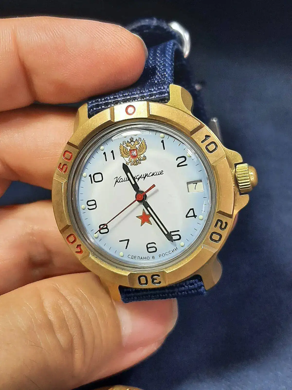

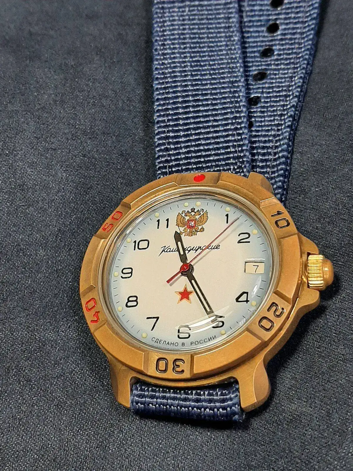

Pues ya me llegó, y esta en mejor estado de lo que se ve en las fotos, pero ahora tenco un dilema lo braseo o no lo braseo, tiene algunos sitios como por debajo de la tapa donde parece que esta como amarillento o dorado pero al pasarle el abrillantador vuelve el cromado, la parte de la caja abajo parece de un metal acero creo, pero la parte de arriba junto al plexi parece que sea otr metal distinto, como aluminio o calamina, no se que hacer, creo que lo limpiare y abrillantare y buscare otro para brasear. Otra curiosidad es que los armis van atornillados. Bueno ya me decis cosas.
Un saludó
Reacciones: Canosso, Josuegomez y OldTraveler
Esta muy bonito, y creo que asi como esta, se ve bien, ademas, es probable que la caja no sea laton, y si le remueves el cromado, tendrás un reloj con un bonito color cemento, 😁, yo lo dejaría tal cual y buscaria otro , de preferencia un Komandirskie para pasarlo por la tina de acido.
Esa caja me parece que es de aleacion base zinc, si lo metes en acido podrias arruinarlo, la unica opcion para retirar el cromado, es con lija, pero tiene unos contornos muy complicados y no llegaria la lija a todos los rincones, pero, como dice un ilustre forero "tu reloj, tus reglas".

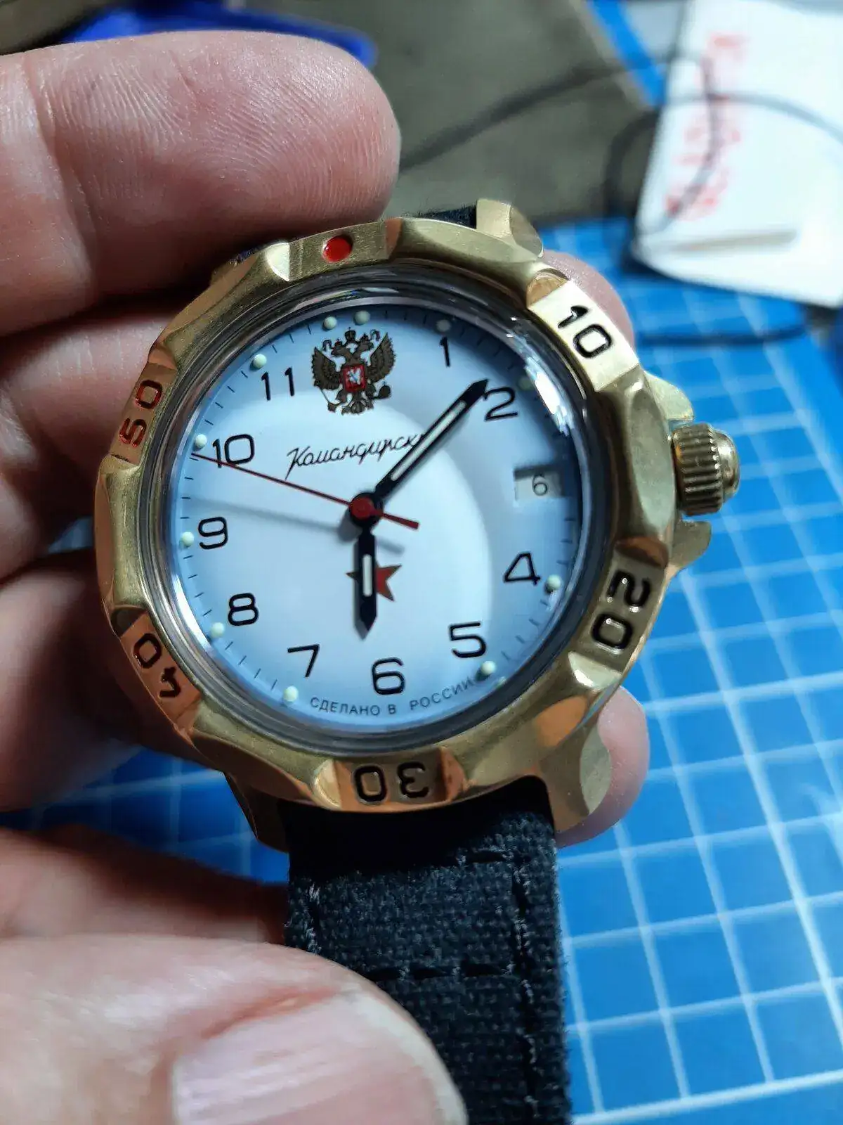

Ya lo lave bien, falta pulir la caja y pulir el plexiglás, pulir el armis que estaba de pena ymontar todo, la verdad es que se ve bien bonito, me gusta mucho la composición que le dan los dos tonos y la esfera azul.
Reacciones: Josuegomez y OldTraveler
Me gusta el detalle de los tornillos para el brazalete, un toque diferente y el nombre al lado de la caja, disfrútalo con salud compañero, no conocia este modelo y el dial azul es muy bonito.
Bonito ejemplar. Tampoco yo lo había visto nunca. En tu lugar no lo brasearía, lo dejaría original, una pulidita y a disfrutarlo muchos años.

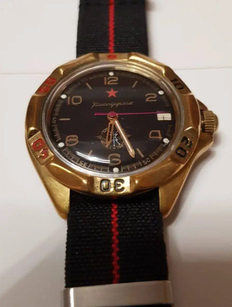

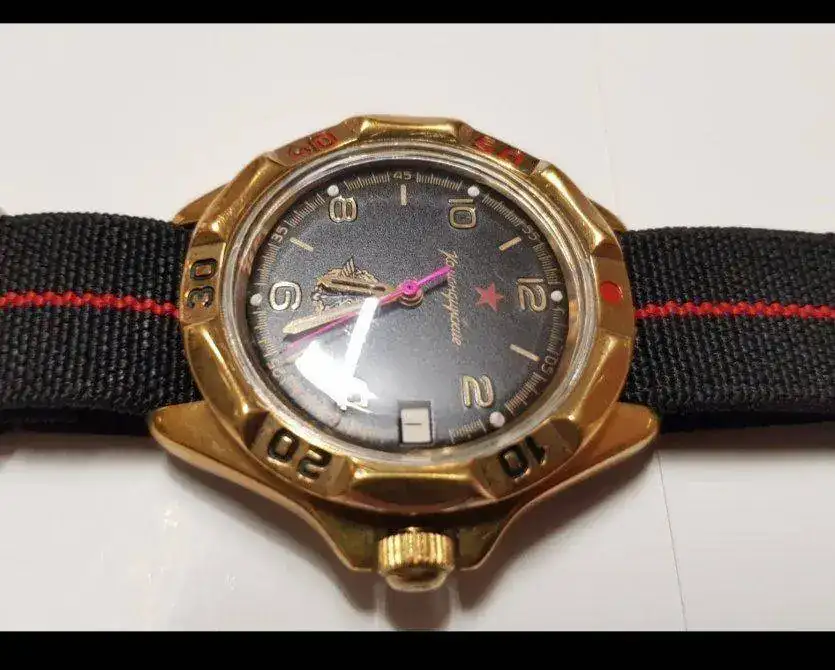

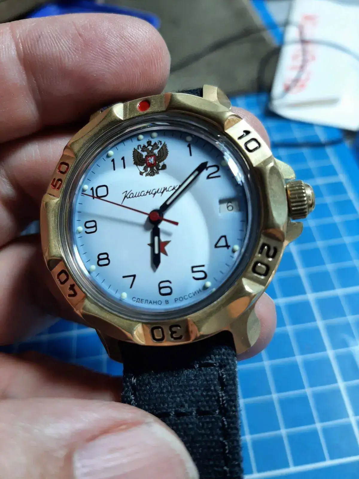

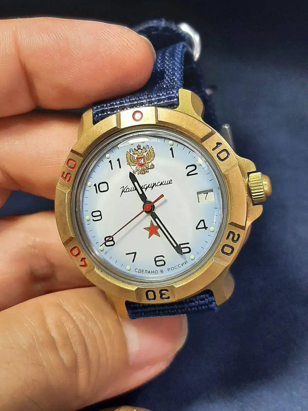

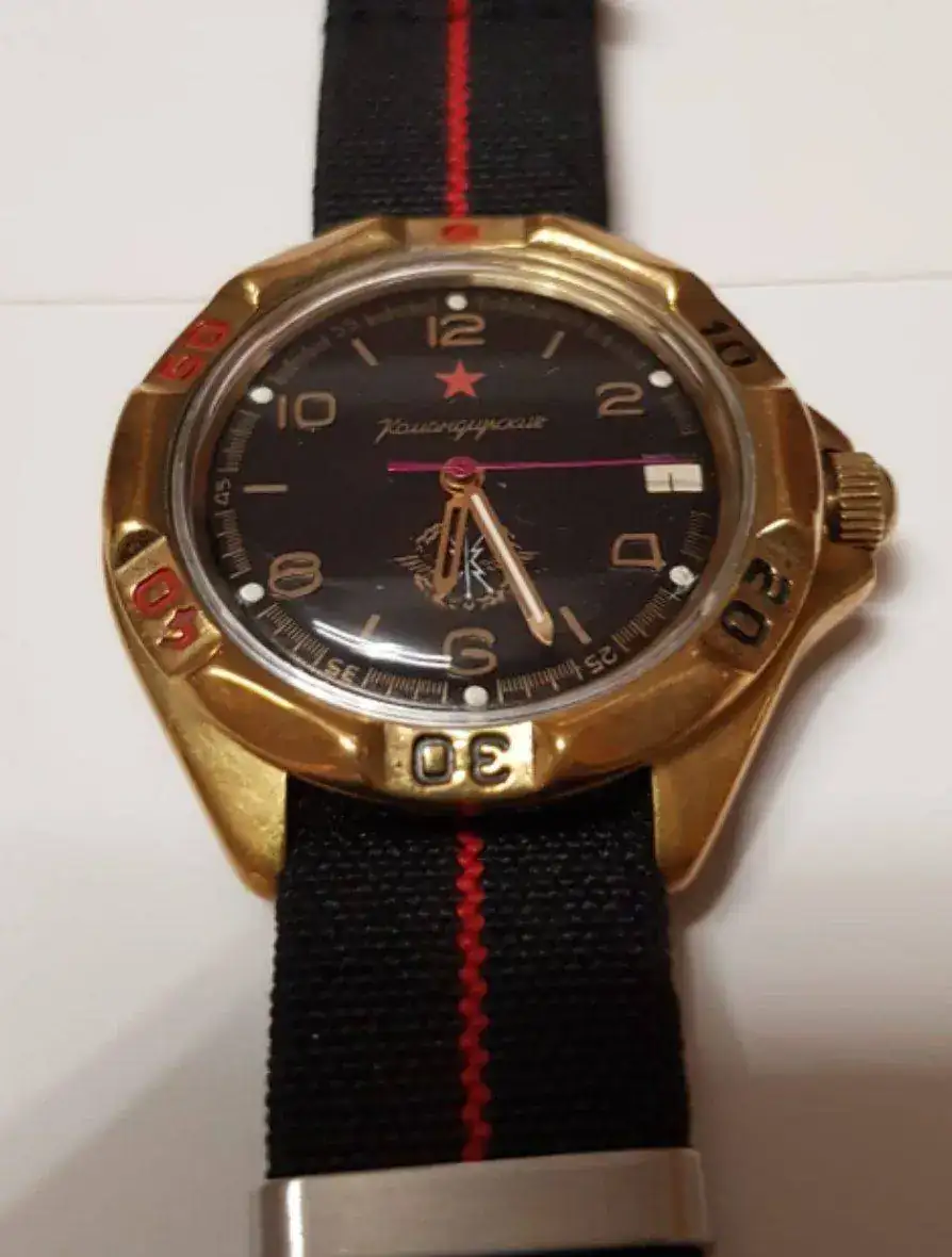

Pues sí, ayer me acaban de entregar este Komandirskie, comprado expresamente para pasar por la tina de acido.
Ver el archivos adjunto 2291757
Esta es una foto del vendedor, pues yo que soy un "agonioso" en cuanto llegó, procedí a quitar correa y movimiento y pasarlo por la ducha de acido, y despues de poco mas de una hora en la tina y otra hora volviendo a colocar la tija en su sitio (me volvió a dar problemas para volverla a colocar, pero por suerte el proceso se saldó satisfactoriamente, sin casi maldiciones de mi parte). 😂 😂
Esto fue lo que salió.
Ver el archivos adjunto 2291760
Ver el archivos adjunto 2291761

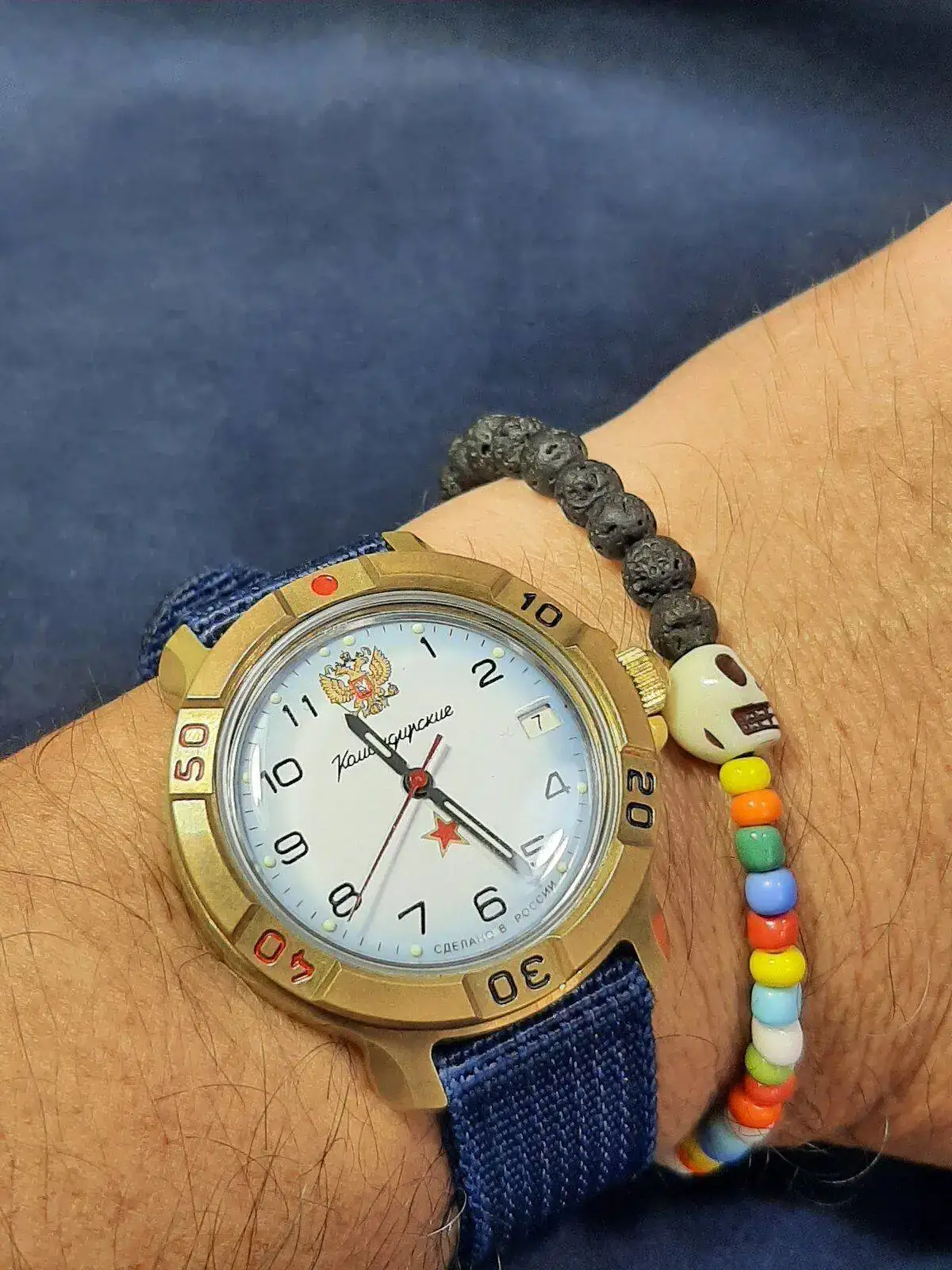

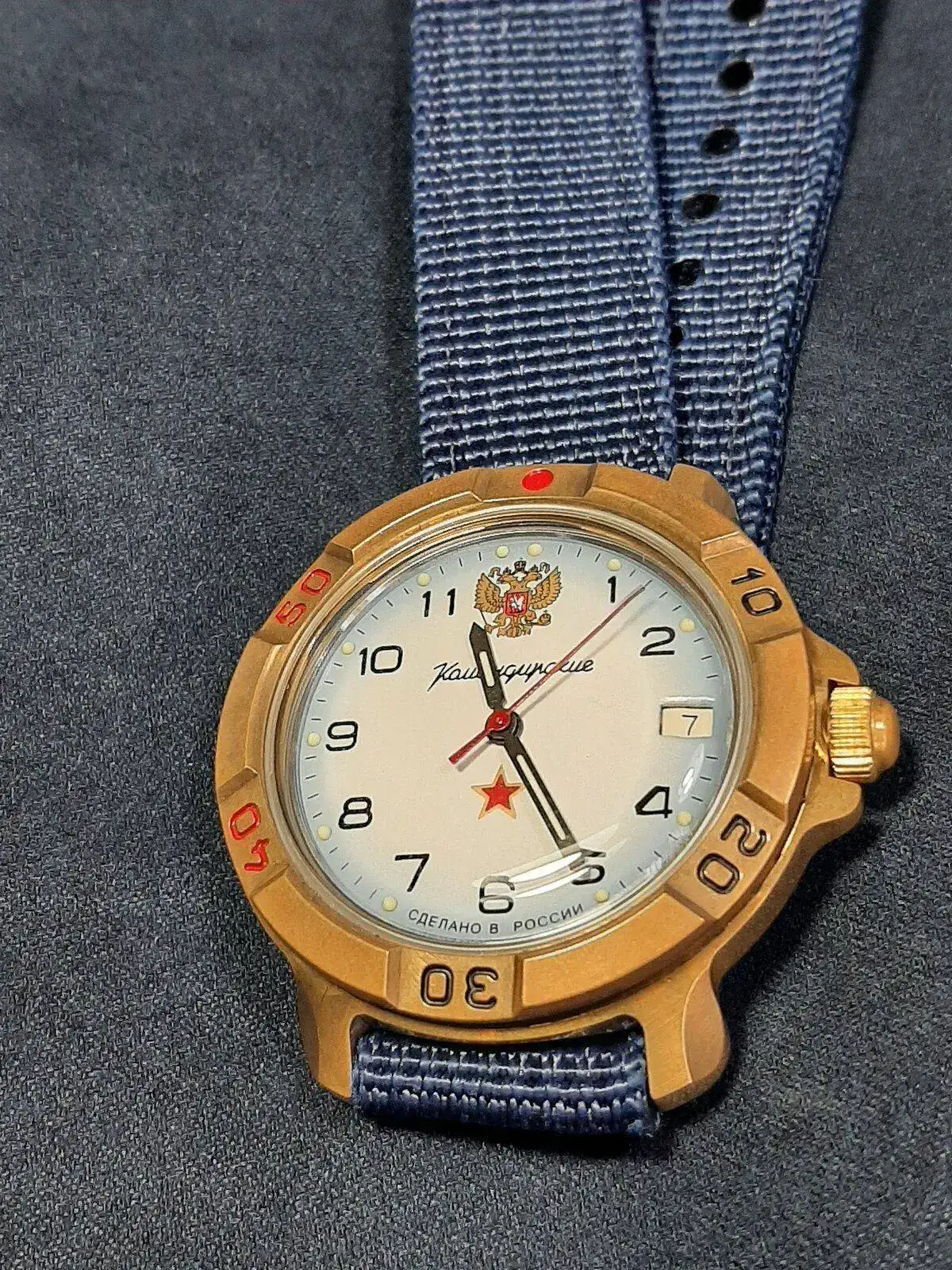

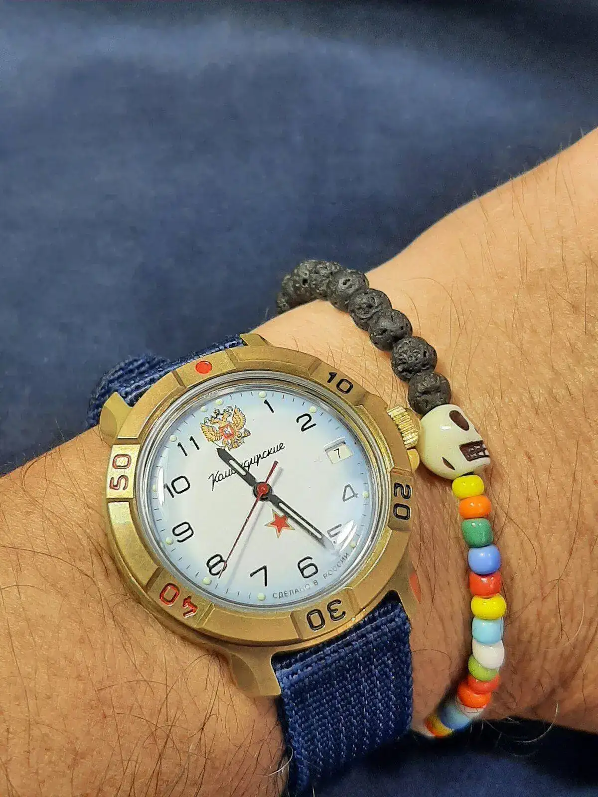

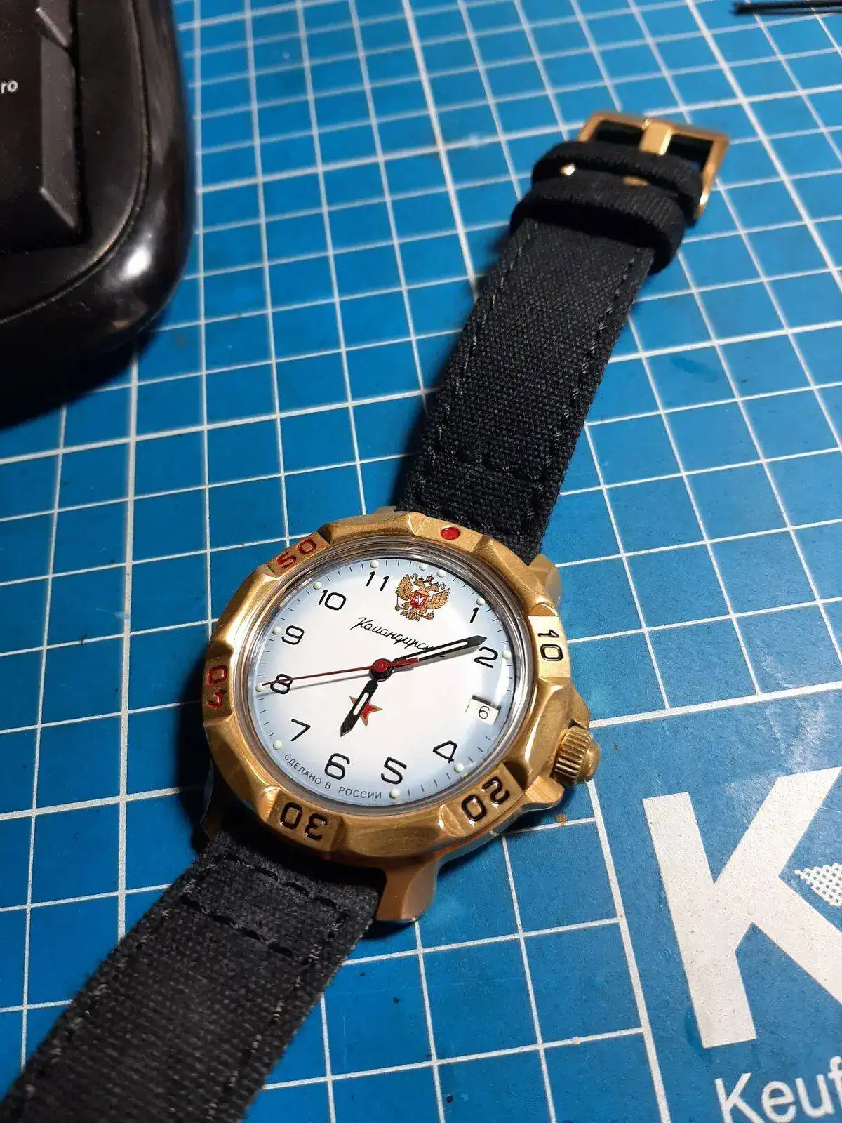

Estas son fotos de ayer, apenas finalizada la intervencion, ya puesto en hora y fecha y con una correa textil negra.

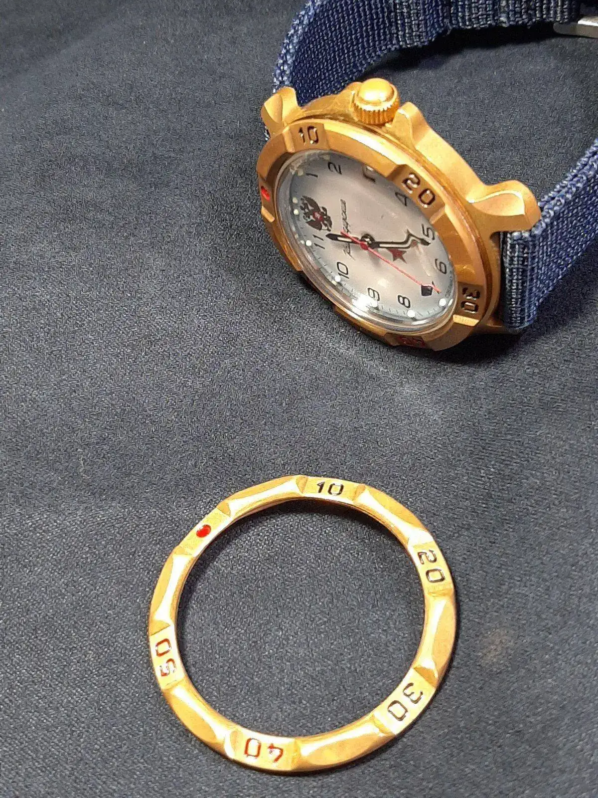

Pero hoy por la mañana, yo que soy un "culo inquieto" le he cambiado el bisel y le he calzado una correa textil azul, que le va "mas mejor" como dice una amiga.
Ver el archivos adjunto 2291762
Ver el archivos adjunto 2291764

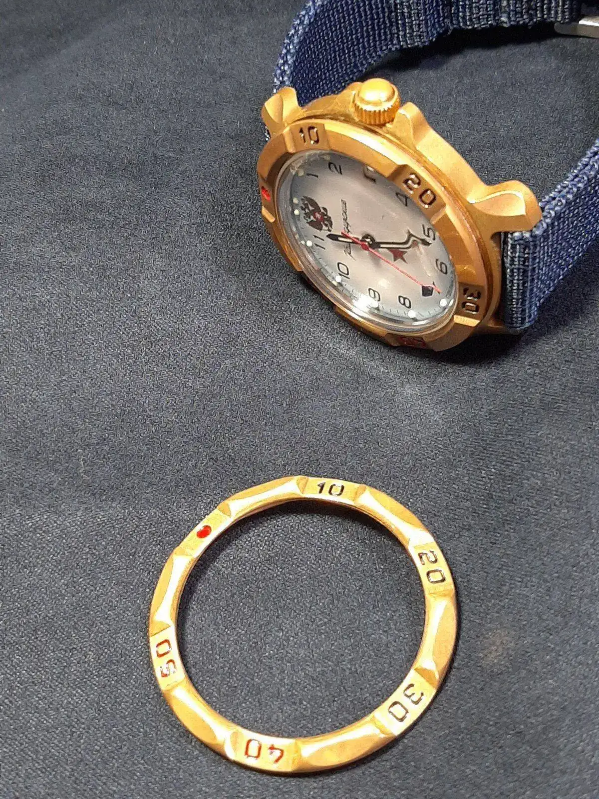

Las cajas recien "brasseadas" salen impolutas del baño de acido, con un brillo dorado intenso, pero en mi caso, empiezan a perder ese brillo rapidamente y se tornan mate, y despues, lentamente la pátina comienza a evolucionar, me supongo que se debe al PH de mi piel y sudor y tambien al ambiente salino de mi localidad (vivo a escasos 200 metros de la playa).
Ver el archivos adjunto 2291772
Me encanta esta esfera y esa aguila bicéfala acompañada por la estrella roja, debo conseguirle mas correas azules y algunas hebillas doradas, asi que sospecho que pronto haré un nuevo pedido a Ali (esto es un sinvivir).
Ver el archivos adjunto 2291774
