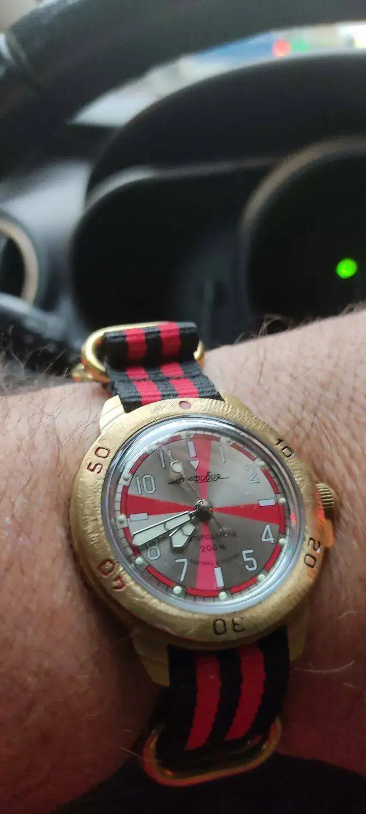

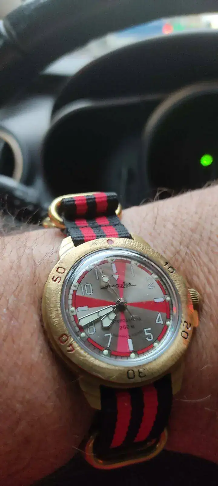

Gracias compañero, esto de los relojes con el laton visto es de lo mas divertido, en mi caso soy bastante vago para forzar la pátina, pero aqui en este tema, el compañero @Nepo explica un metodo para forzar la patina usando vinagre.Mola mucho como te quedan. probaré un día a ver. Prefiero que me quede en un tono mate antes que con brillo o satinado, no estaría mal probar a bañarlo con otro producto además del salfumán...quizás dspués un ratito de ácido acético (vinagre) a ver qué sale![]()
Muchas gracias compañero, la verdad que le he cogido el gusto a esto de quitarles el cromado a los Komandirskie, tengo pendiente hacerme con uno mas, pero esta vez, voy a fotografiar todo el proceso, para hacer una especie de "como se hizo", para compartirlo aqui en el foro.Tus relojes "a la brasa", quedan muy bien![]()

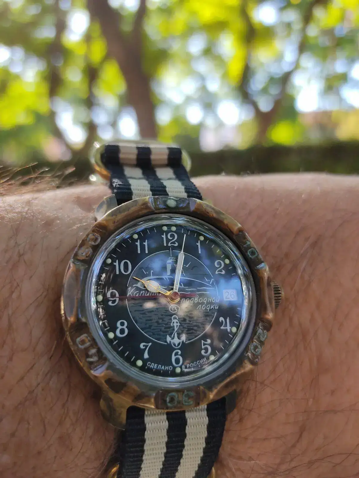

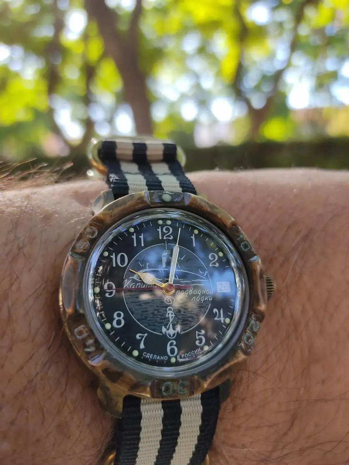

La primera foto es recién brasseados, la segunda es tras un baño de amoniaco y sal envuelto en papel de cocina, es una pátina muy agresiva pero perfecta si quieres que parezca que acaba de salir de un naufragio y el tercero es dejando su pátina natural el brillo desaparece rápido y va adquiriendo un tono muy chulo.Ver el archivos adjunto 2295027

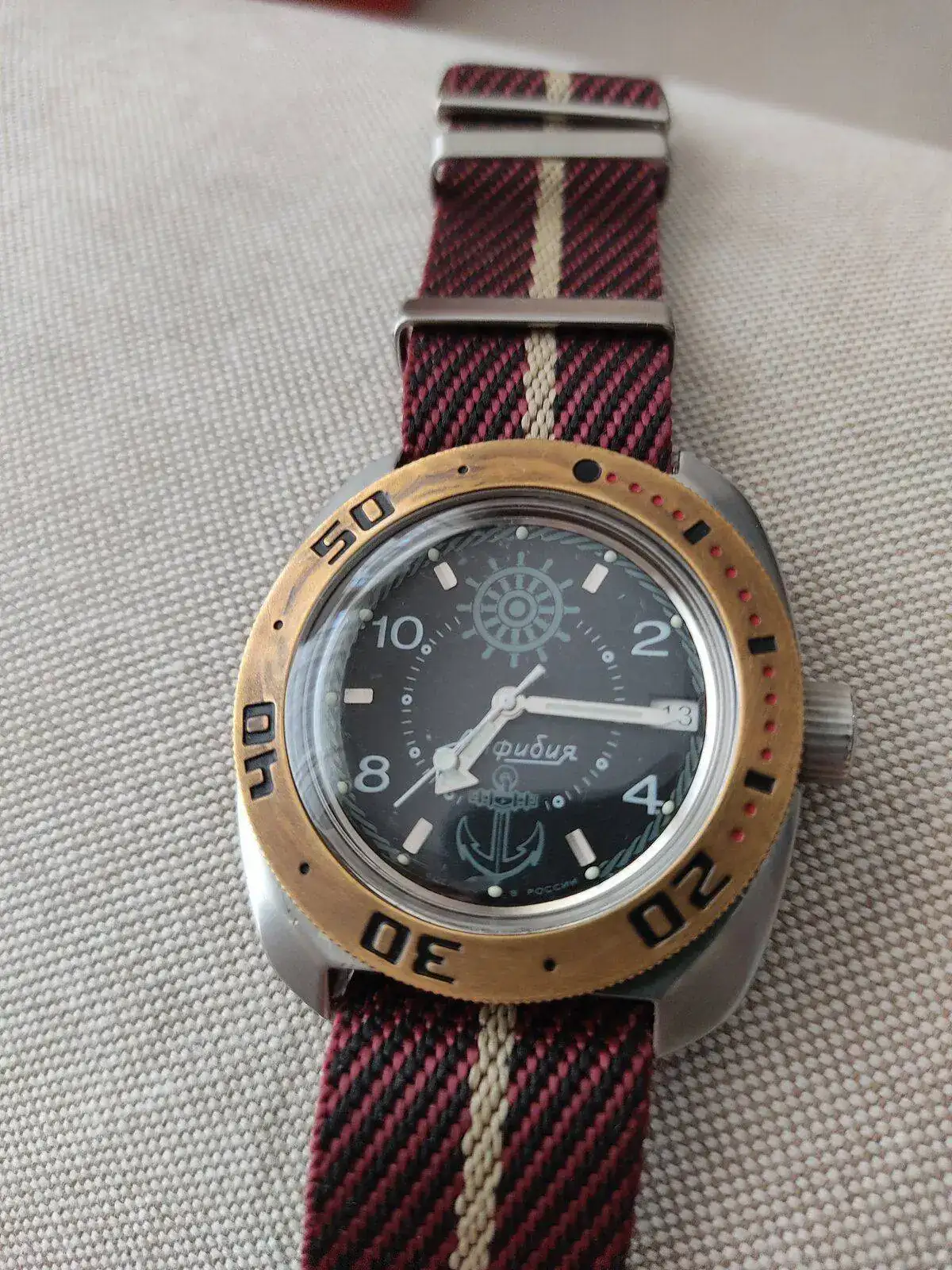

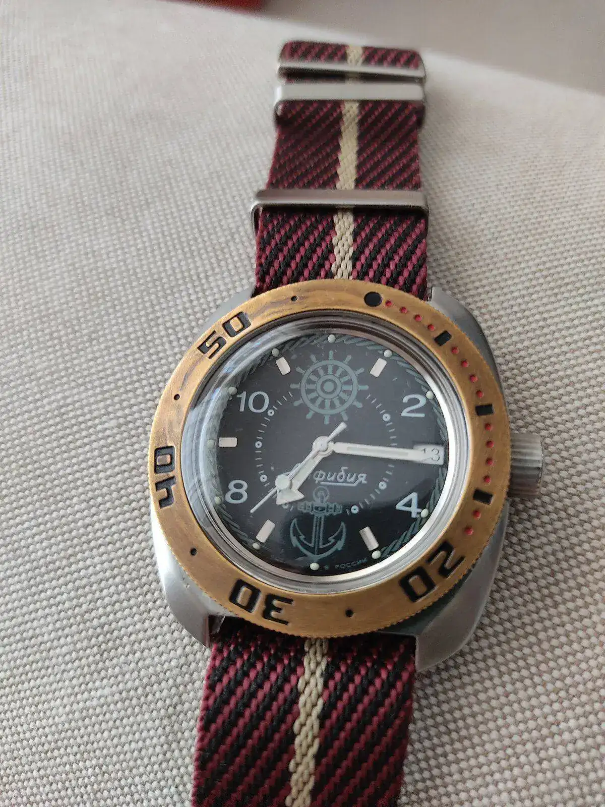

Gracias. Me gusta mucho como queda. Haré un intento, si no me saliera bien al menos me tomaré un gintónic con algún producto químicoVer el archivos adjunto 2295371Este está envejecido con amoniaco y sal, poquito tiempo y luego rectificado un poco con zumo de limón al gusto.🧑🍳

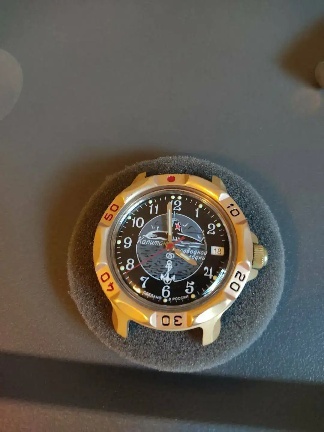

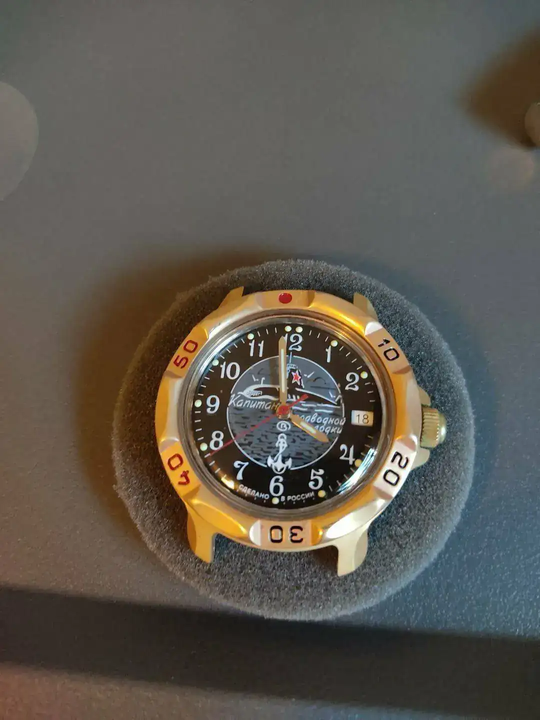

Increíble resultado!Pues sí, ayer me acaban de entregar este Komandirskie, comprado expresamente para pasar por la tina de acido.
Ver el archivos adjunto 2291757
Esta es una foto del vendedor, pues yo que soy un "agonioso" en cuanto llegó, procedí a quitar correa y movimiento y pasarlo por la ducha de acido, y despues de poco mas de una hora en la tina y otra hora volviendo a colocar la tija en su sitio (me volvió a dar problemas para volverla a colocar, pero por suerte el proceso se saldó satisfactoriamente, sin casi maldiciones de mi parte). 😂 😂
Esto fue lo que salió.

Estas son fotos de ayer, apenas finalizada la intervencion, ya puesto en hora y fecha y con una correa textil negra.
Pero hoy por la mañana, yo que soy un "culo inquieto" le he cambiado el bisel y le he calzado una correa textil azul, que le va "mas mejor" como dice una amiga.

Las cajas recien "brasseadas" salen impolutas del baño de acido, con un brillo dorado intenso, pero en mi caso, empiezan a perder ese brillo rapidamente y se tornan mate, y despues, lentamente la pátina comienza a evolucionar, me supongo que se debe al PH de mi piel y sudor y tambien al ambiente salino de mi localidad (vivo a escasos 200 metros de la playa).
