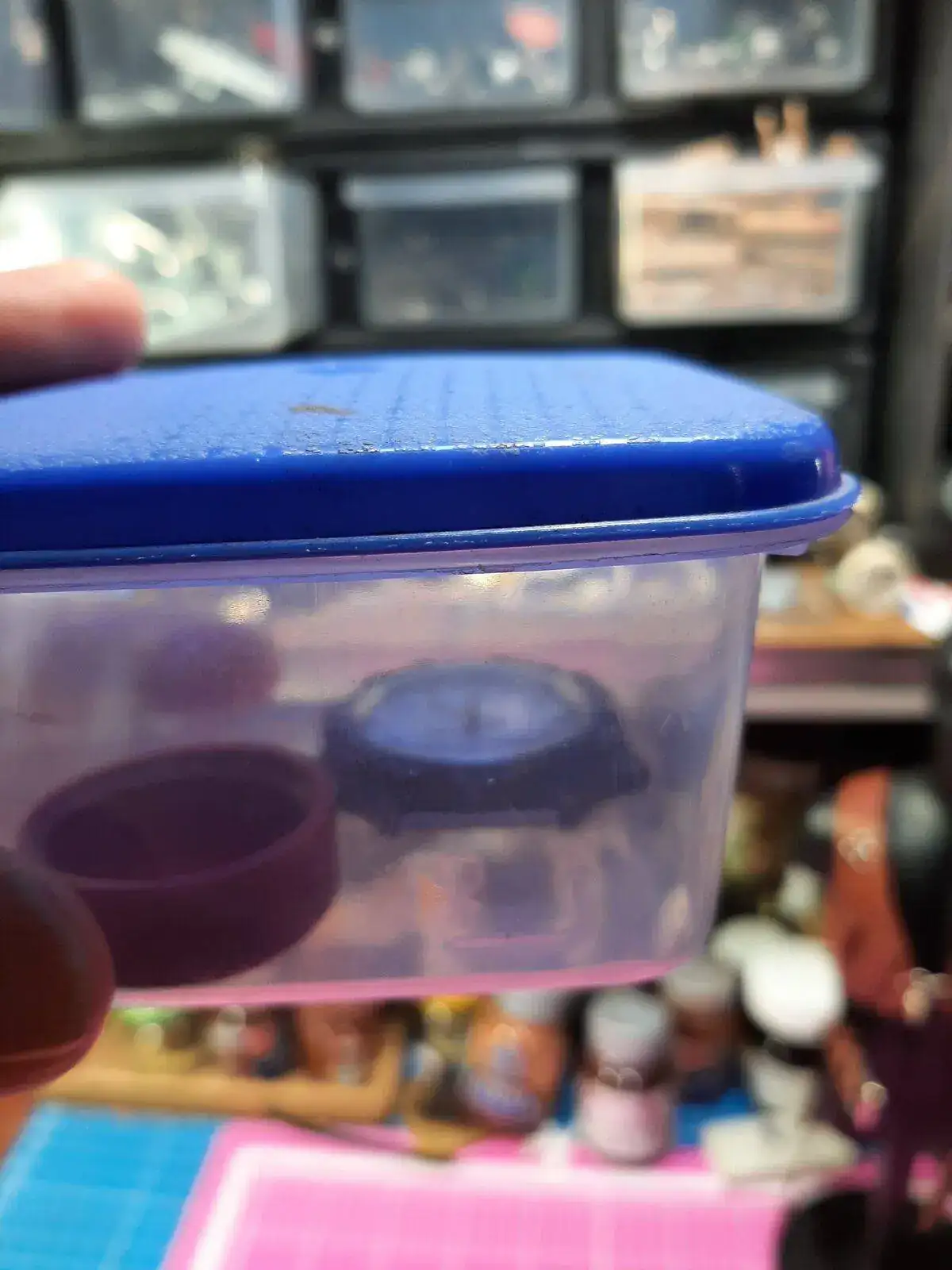

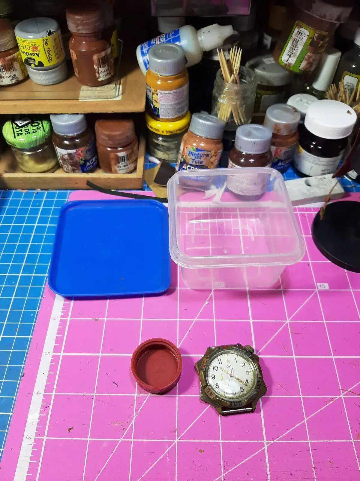

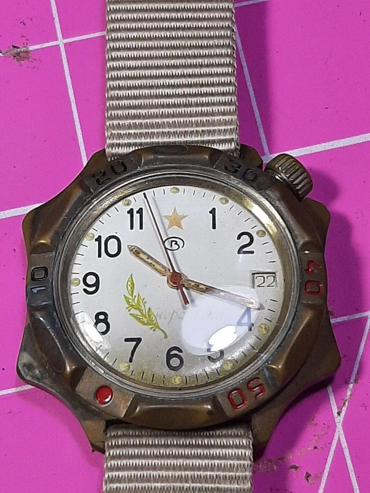

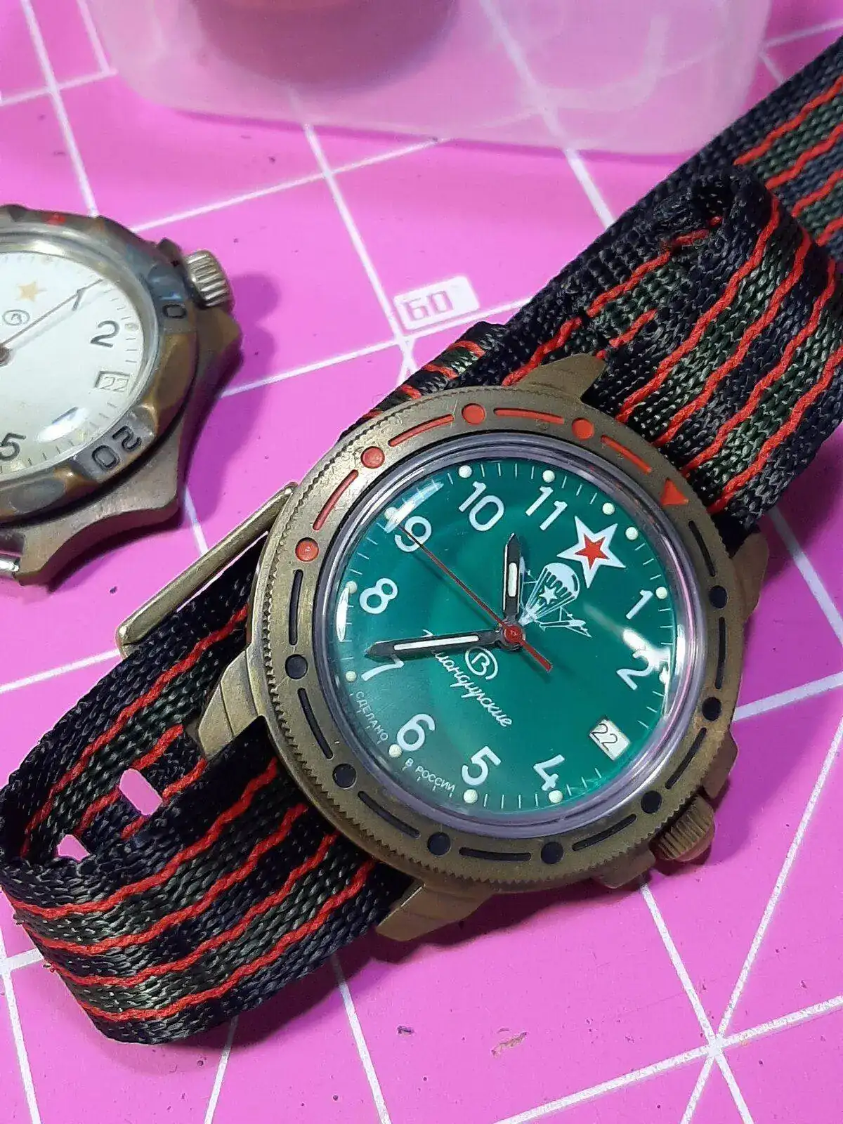

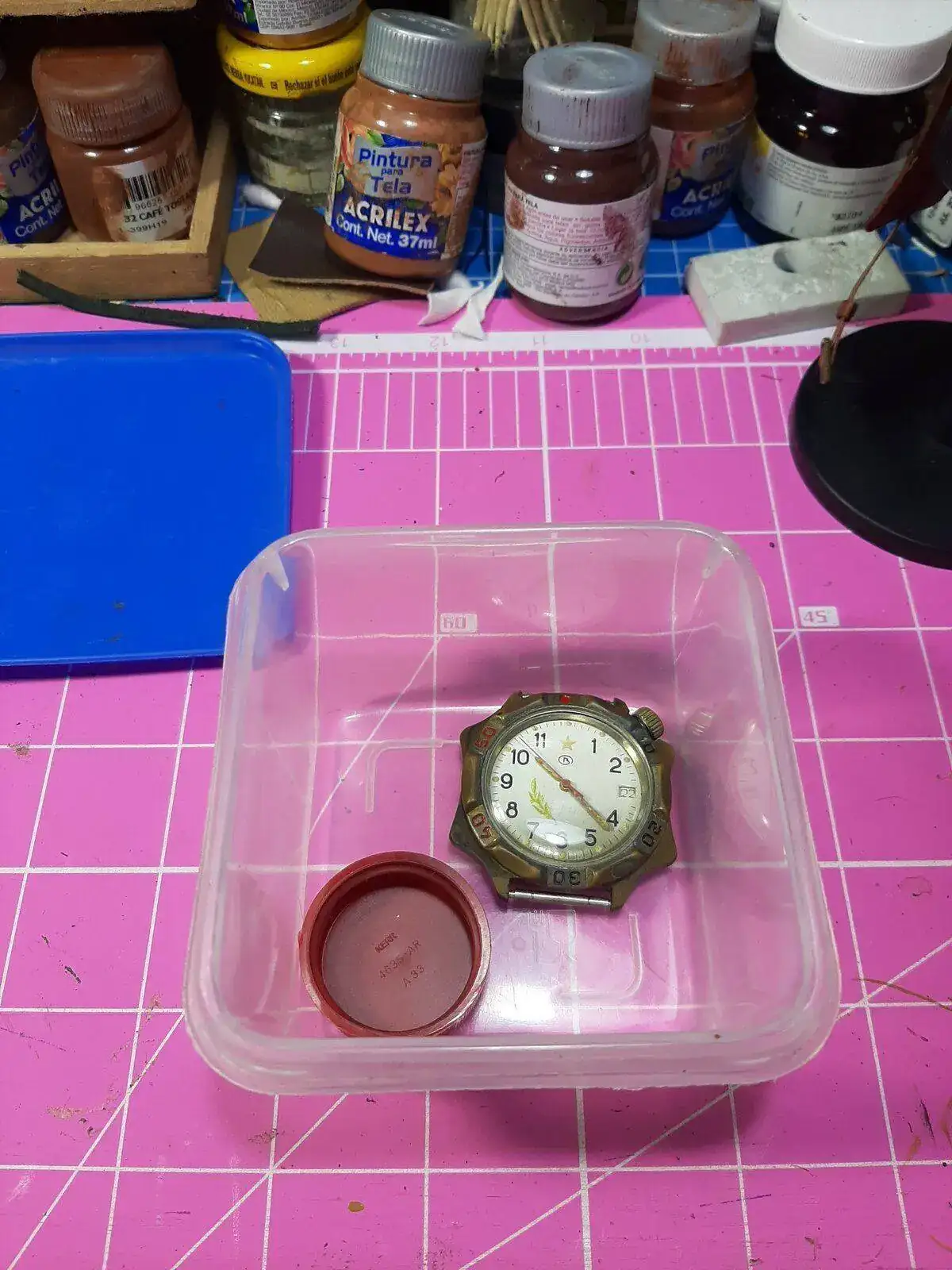

Para la patina, yo he usado con buenos resultados el amoniaco, pero deben ser los vapores, en un tuper he puesto una pequeña cantidad de amoniaco (he usado una tapa de plastico de una botella de leche) y luego he metido el reloj y he cerrado perfectamente y en unos 10-20 minutos el metal ha cogido una patina como si hubiera estado a la intemperie varios años.

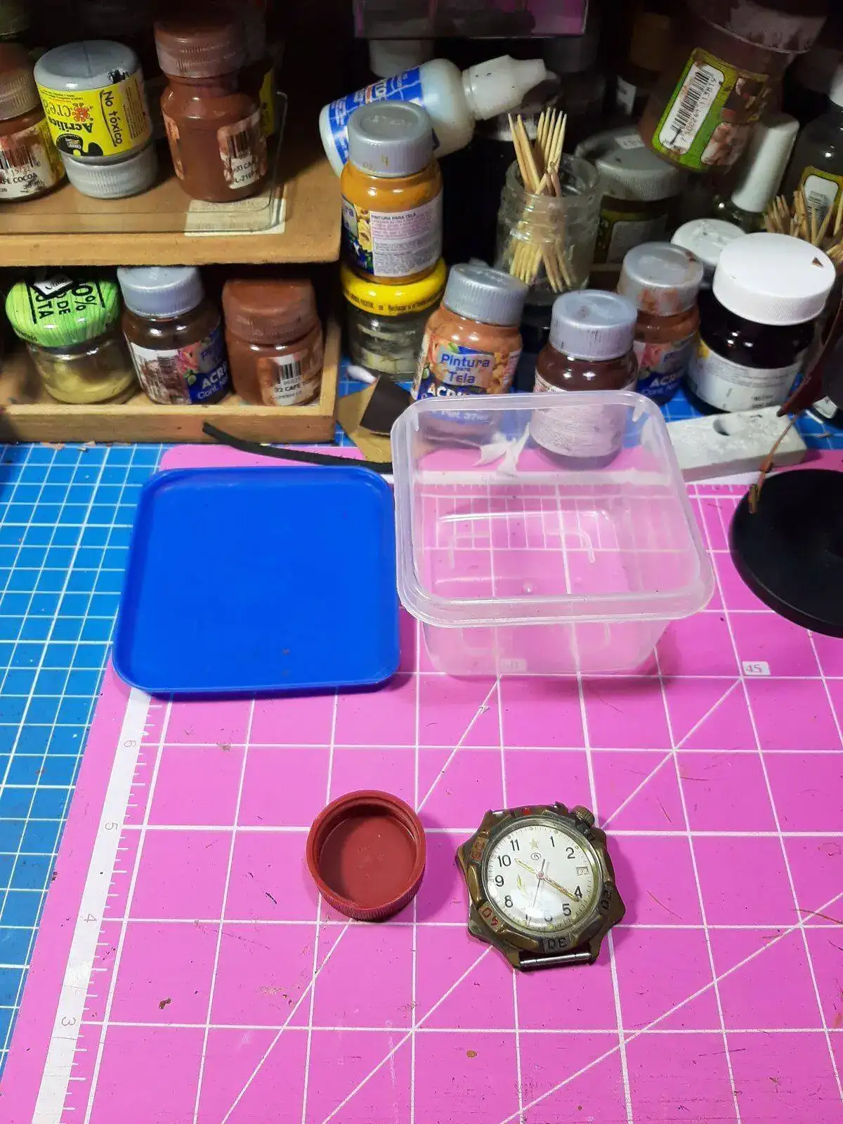

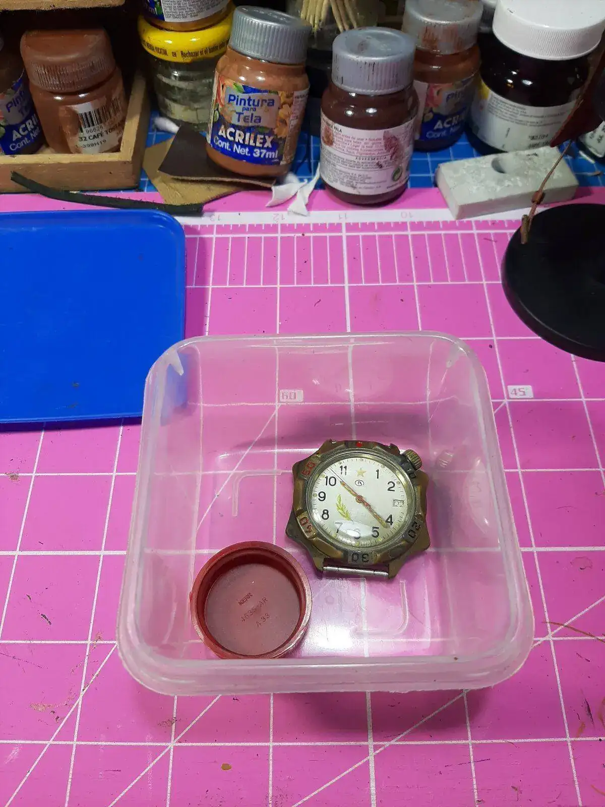

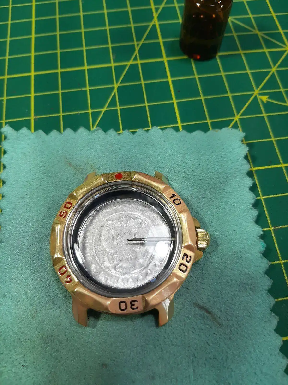

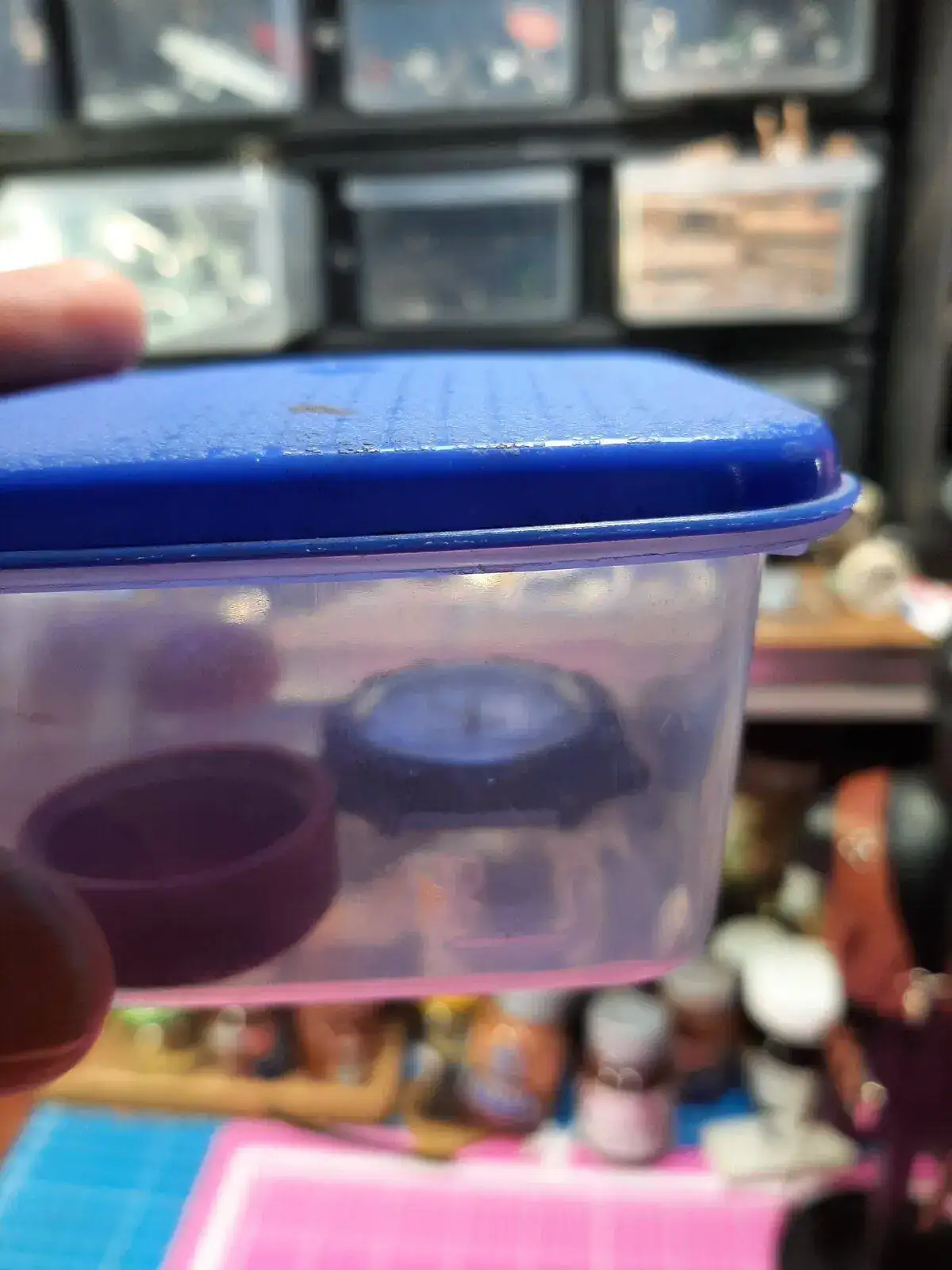

Te pongo unas fotos de mi metodo, a mi me ha dado resultado.
Este es el reloj antes del procedimiento, con un bisel de acero, pero se aprecia el color natural del laton en la caja. (una disculpa, es que soy un "agonioso" y un prisas )
Estos son los elementos para forzar la patina, el recipiente con tapa, un recipiente pequeño para el amoniaco, en este caso una tapa plastica y el reloj, (no salen en la foto, el amoniaco y para dosificarlo uso una jeringa comprada en la farmacia, es ideal pues evita derrames y pleitos con la MDD por el olor del amoniaco ), el tuper lo compre con los chinos, para evitar la ira de mi mujer si tomaba uno de la cocina.
Estas fotos fueron hechas esta mañana, pues ya se nota la patina del reloj.
Se coloca de esta manera en el tuper los elementos, y despues se añade el amoniaco, con la pequeña jeringa, si queremos una patina intensa, llenamos el recipiente (la pequeña tapa roja), hasta la mitad, y si solo queremos una patina ligera, aplicamos una cantidad minima, lo suficiente para cubrir el fondo del recipiente, y cerramos el tuper.
podemos ir controlando la evolucion de la patina, a traves del recipiente.
Con este reloj, me tomó unos 20-25 minutos que tomara este aspecto, despues saqué, lo meti al chorro del agua para limpiar (aunque no creo que haga falta, pues solamente tuvo contacto con los vapores ) y deseché el amoniaco.
Con diez minutos y con una pequeña cantidad de amoniaco, obtuve este resultado.
todo lo hice en una tarde de ocio, bien me decia mi madre que nada mas estaba de "ocioso" 😂
Espero haber sido de ayuda.

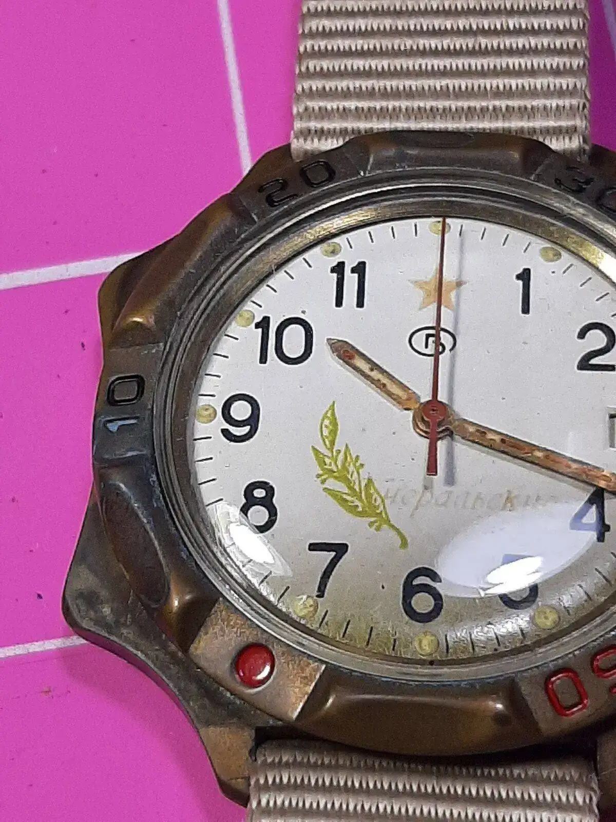

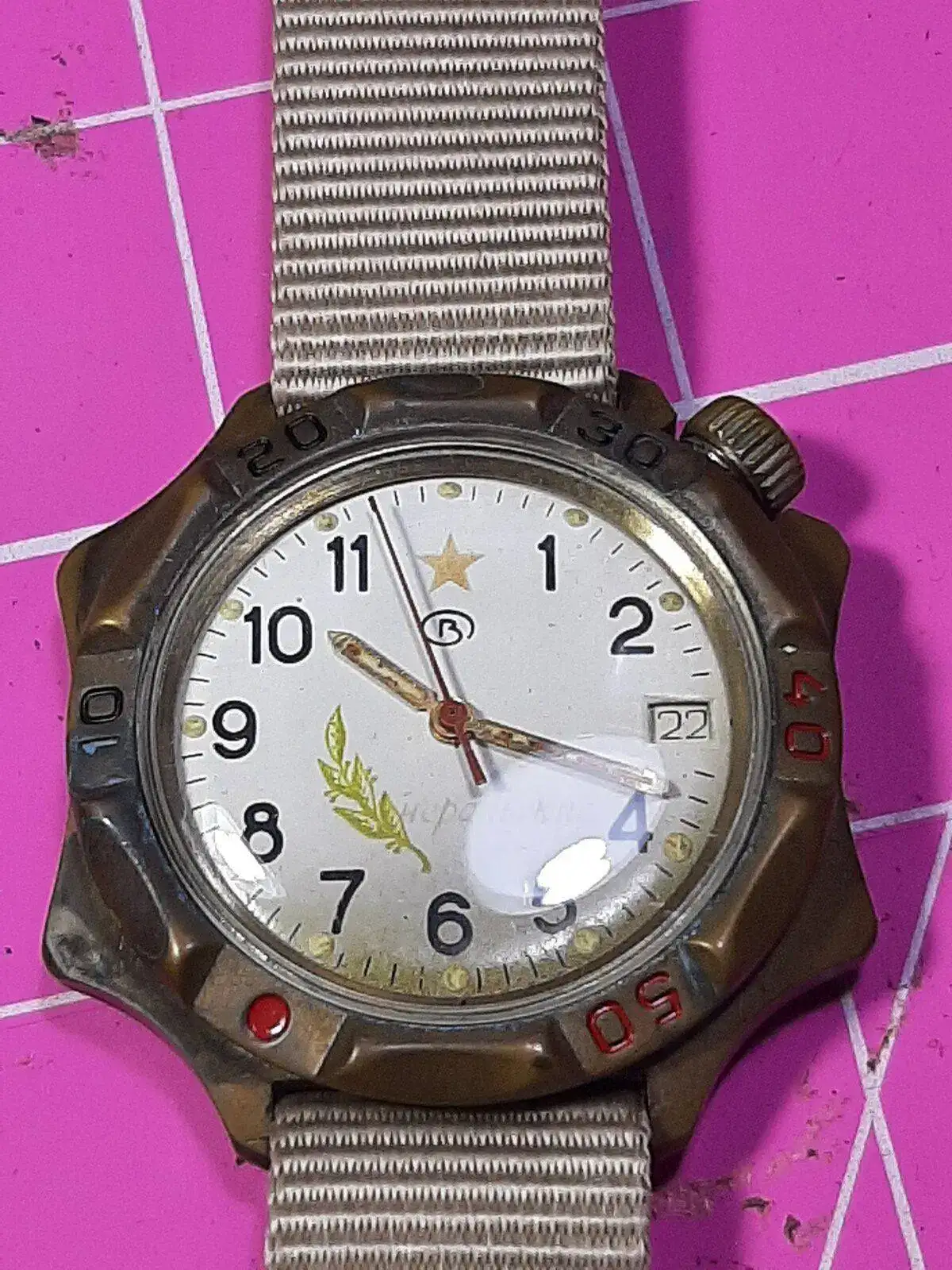

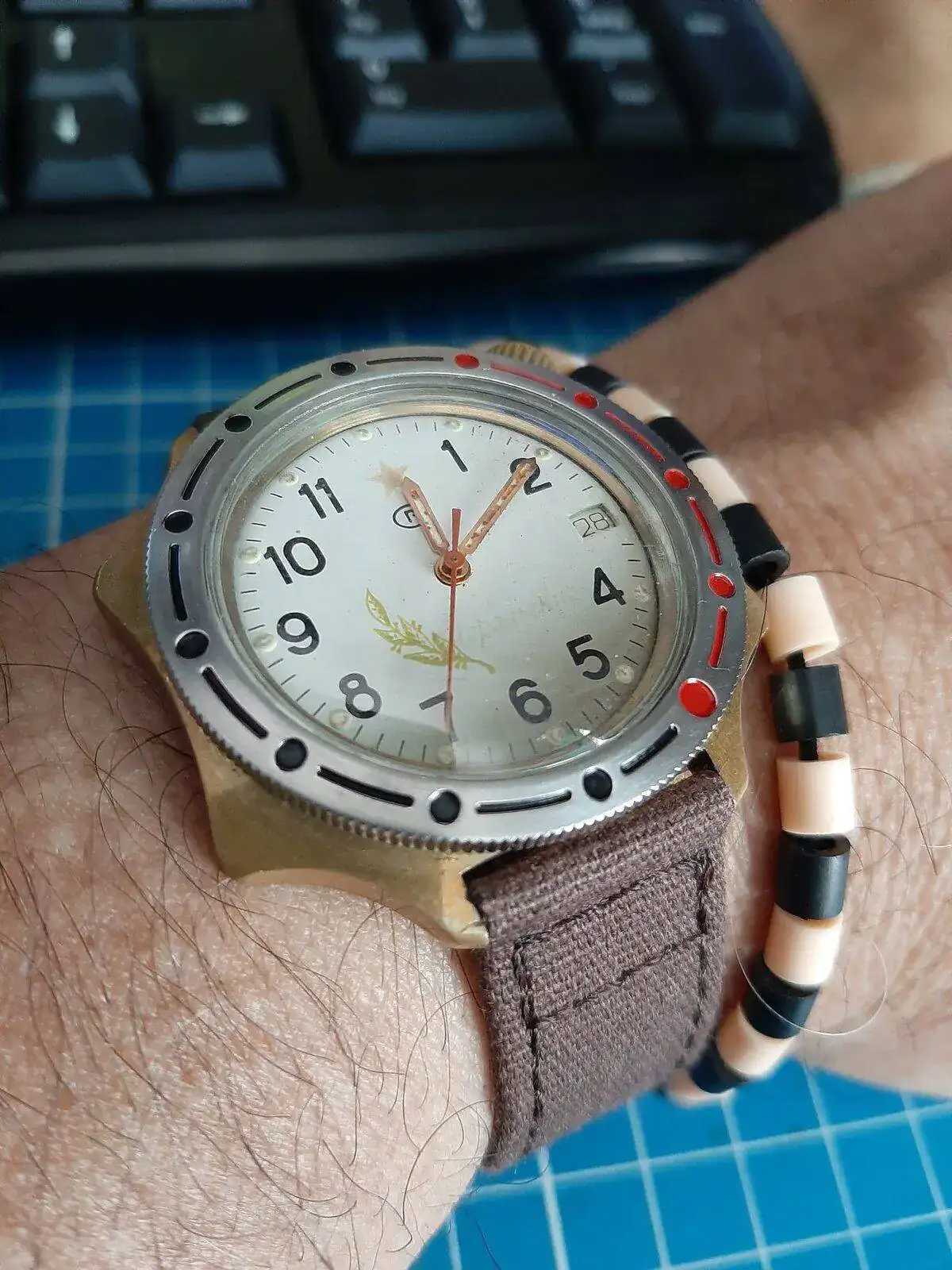

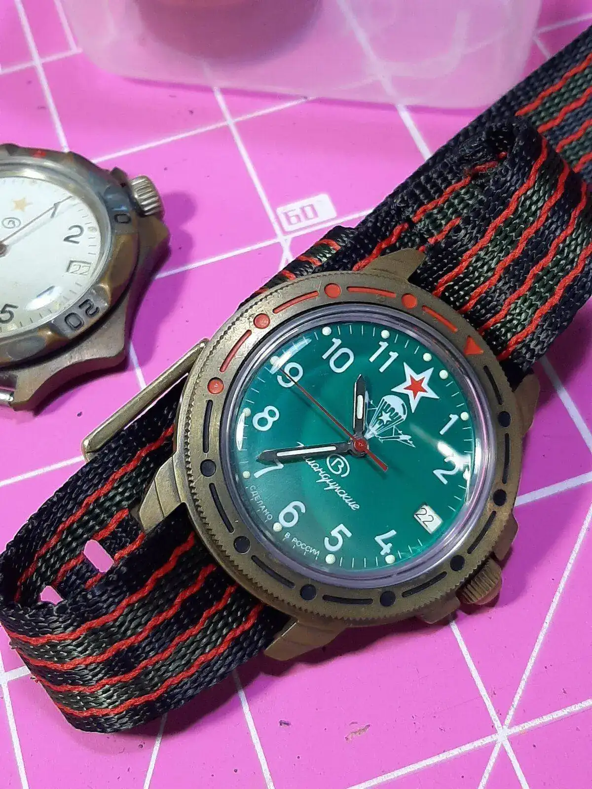

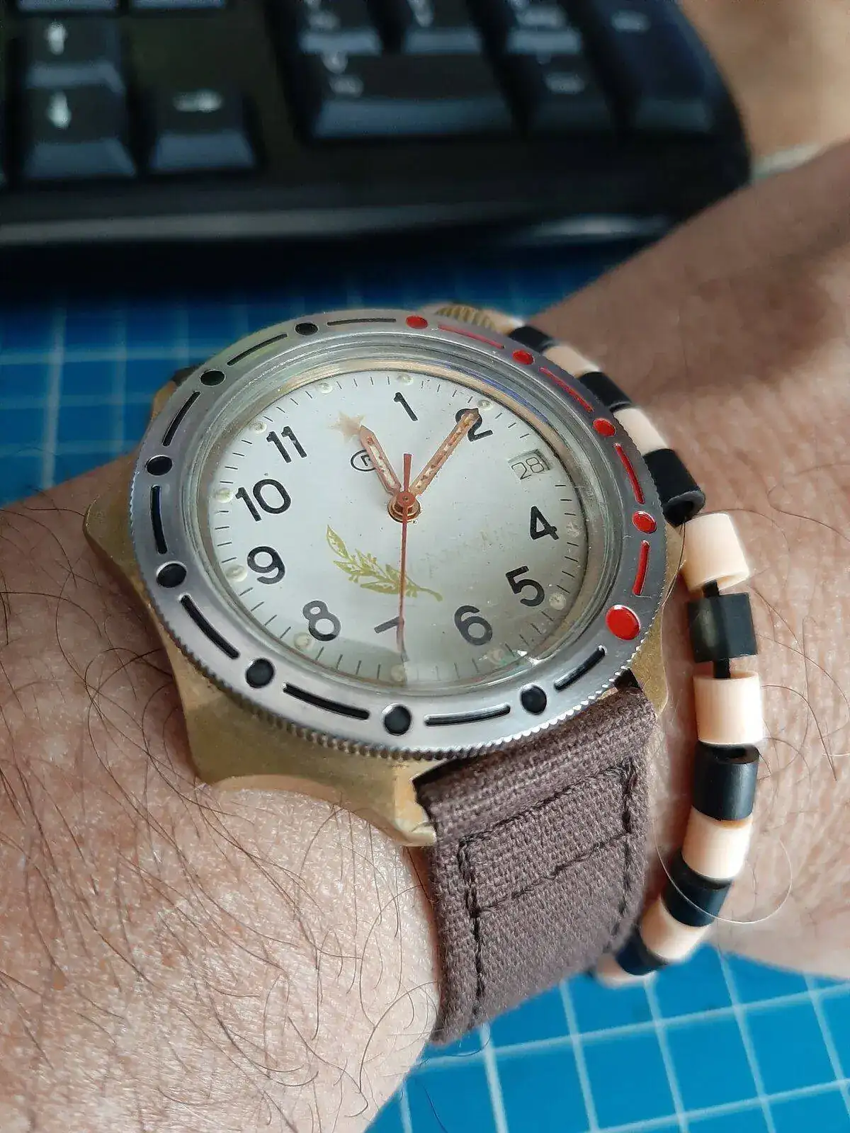

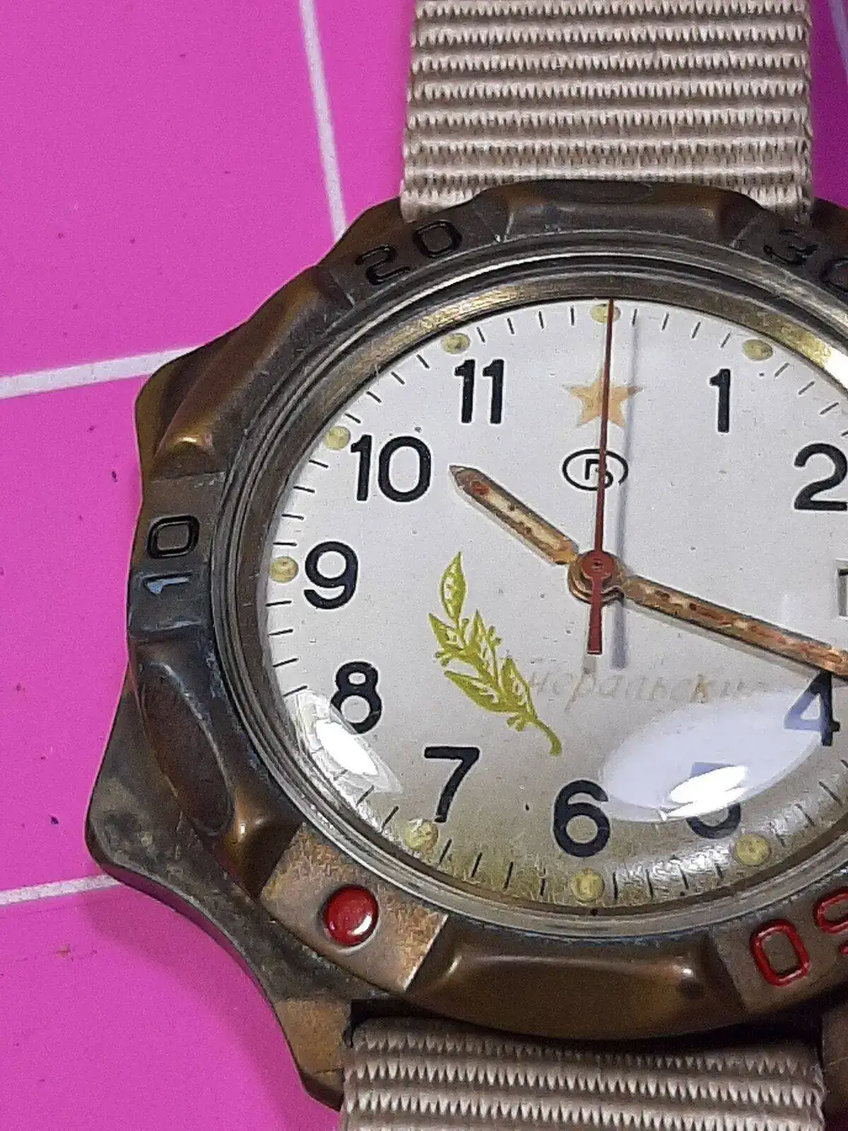

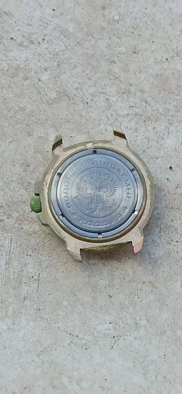

Continúo con la experiencia de mi primer braseado. Así es como me ha quedado tras la sesión con vinagre y sal. La verdad es que el color verde de la corona no lo aprecio al natural.
Por lo que veo en las fotos de OldTraveller, el amoniaco parece mucho más efectivo y vistoso

Reacciones: Josuegomez, Canosso, Pepe Merino y 1 persona más
Y mis disculpas OldTraveller por insertar mi trabajo en tu hilo.
Reacciones: OldTraveler
Nada que disculpar, compañero, al contrario tu aporte enriquece el tema y todos aprendemos de todos, para eso estamos compañero,

Muchas gracias compi, los siguientes que están en camino, un submarino azulito y uno con águila bicefala, a brassear y después "patinar" con amoniaco. Qué vicio y que ruina.
Saludos desde España.
Ver el archivos adjunto 2299417
Ver el archivos adjunto 2299420
Ver el archivos adjunto 2299421
Ver el archivos adjunto 2299428
Ver el archivos adjunto 2299429Ver el archivos adjunto 2299430
Ver el archivos adjunto 2299431

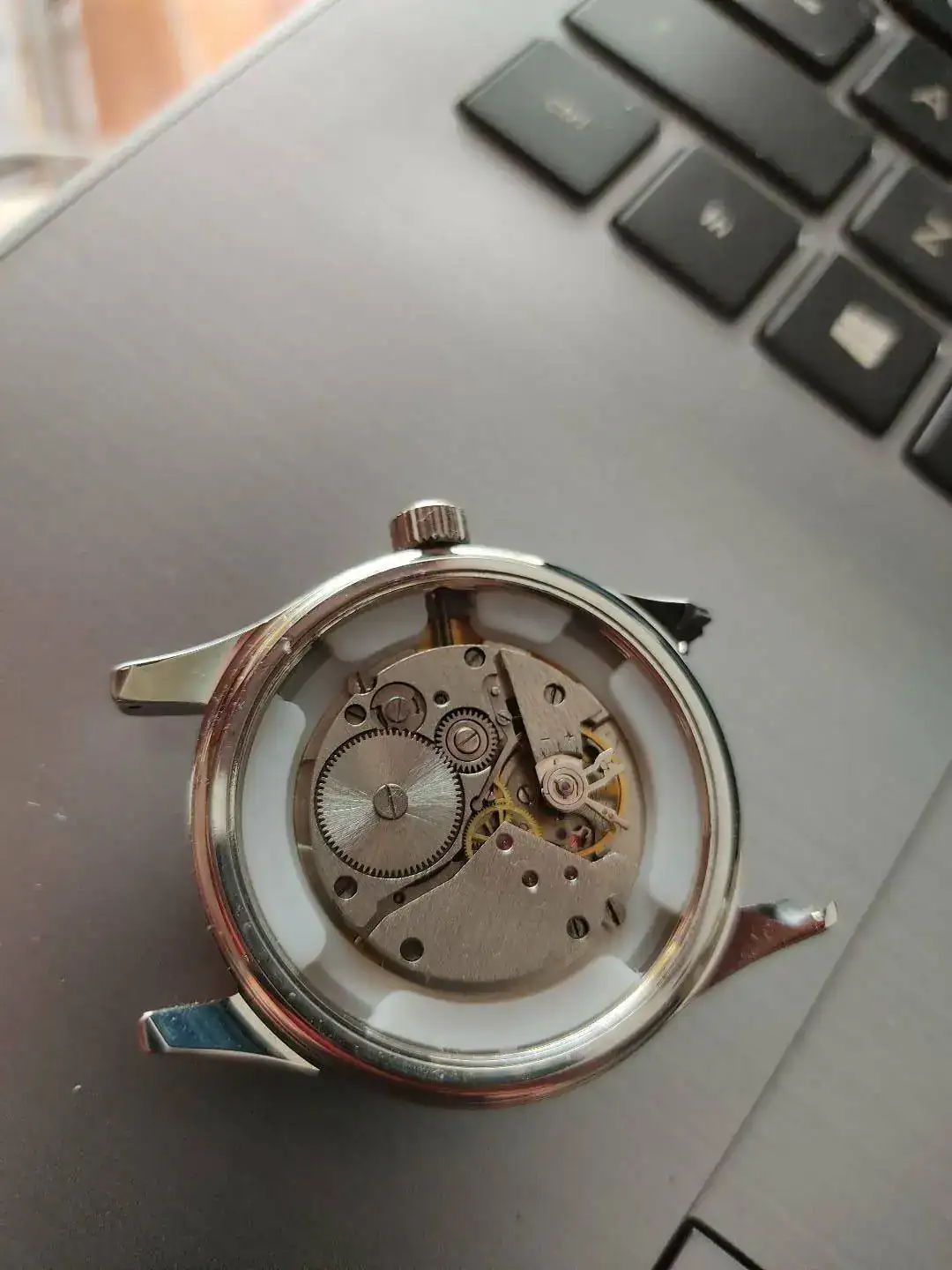

Vaya! Pensaba que para hacer los braseados desmontabas el reloj y solo metías la caja y el bisel 8o ahora veo que lo metes entero!!! Eso no afecta a la maquinaria ni al plexi?
Gracias de antemano un saludo desde Barcelona.
Reacciones: Josuegomez, Canosso y OldTraveler
Para el braseado yo he dejado la caja sin movimiento y el bisel y padsdores desmontados . Pero para la pátina lo he hecho con el reloj ya montado, sin correa ni pasadores.

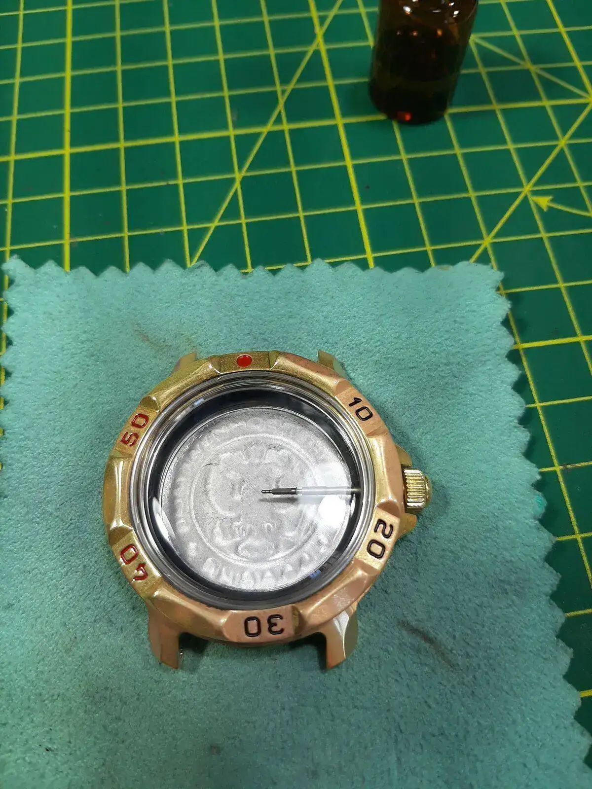

Para hacer el brasseado, retiro el movimiento y cierro perfectamente la caja y la meto en acido,
Las ultimas fotos, donde hablo de poner el reloj con amoniaco en un tuper, es unicamente para acelerar la patina, y no creo (segun yo), que corra peligro el movimiento, pues el reloj solamente estará expuesto a los vapores de amoniaco.
Pero para brassear una caja, siempre retiro el movimiento, no he querido hacer la prueba (puede que no pase nada), pero el diablo es puerco y puede que ocurra algun estropicio si llegase a hacerlo.
Y por cierto, el acido no afecta al plexi, pues la inmersion dura escasamente una hora o un poco mas, incluso puedes ver en la foto, que la pintura del bisel no resulta afectada, el acido solamente afecta al cromado.

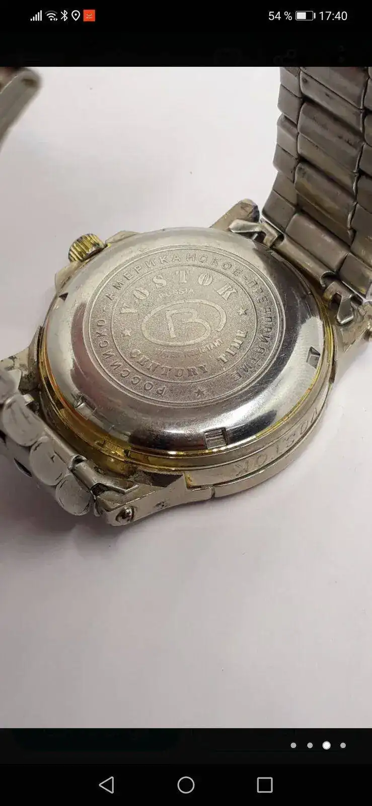

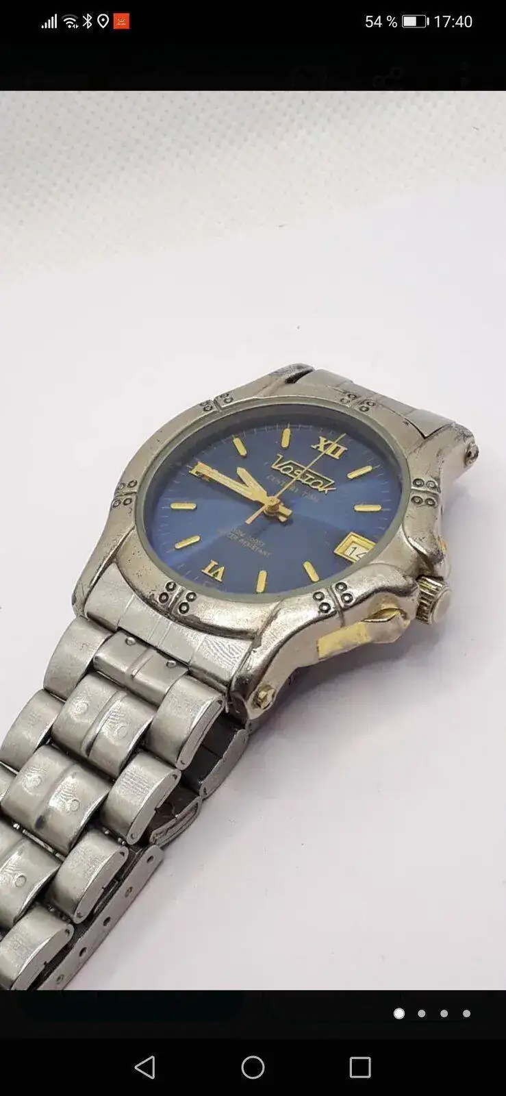

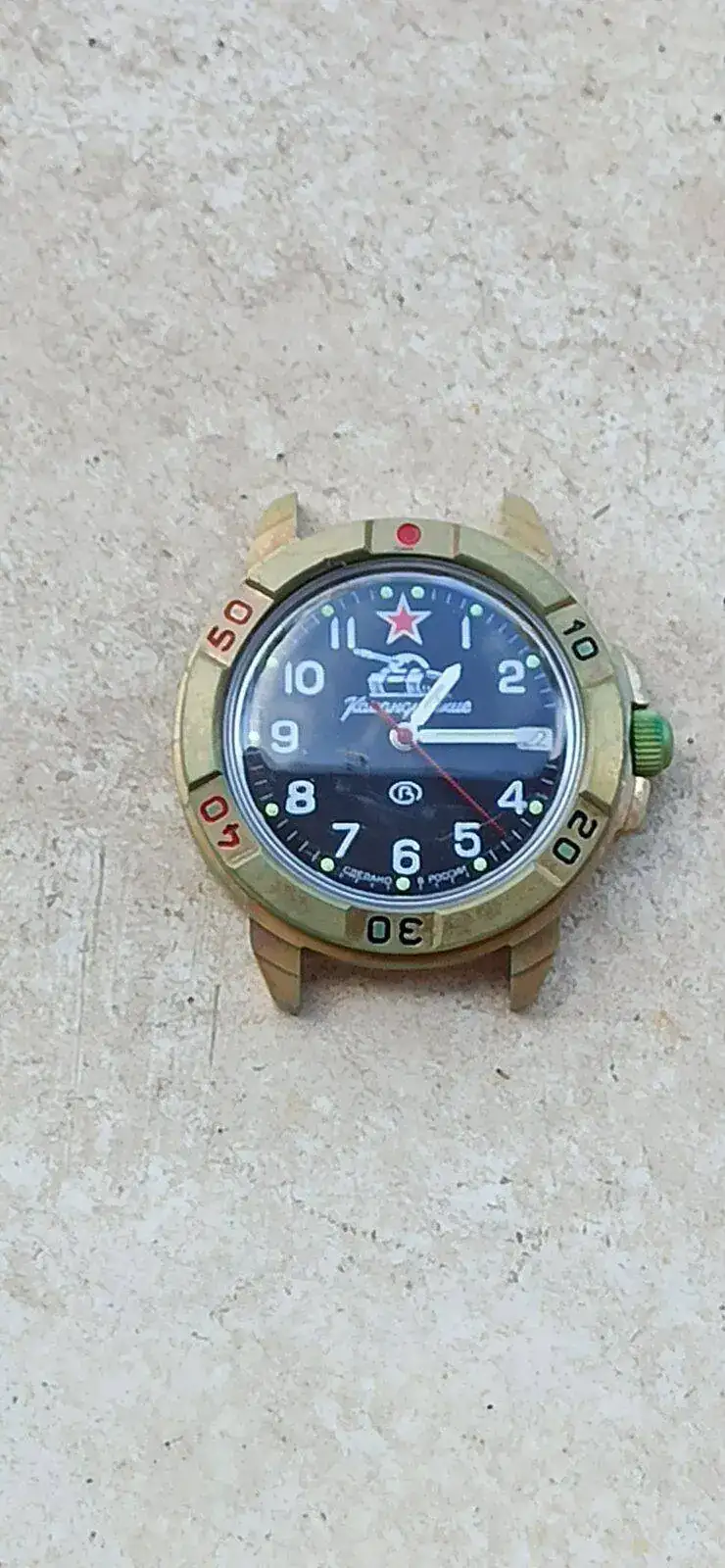

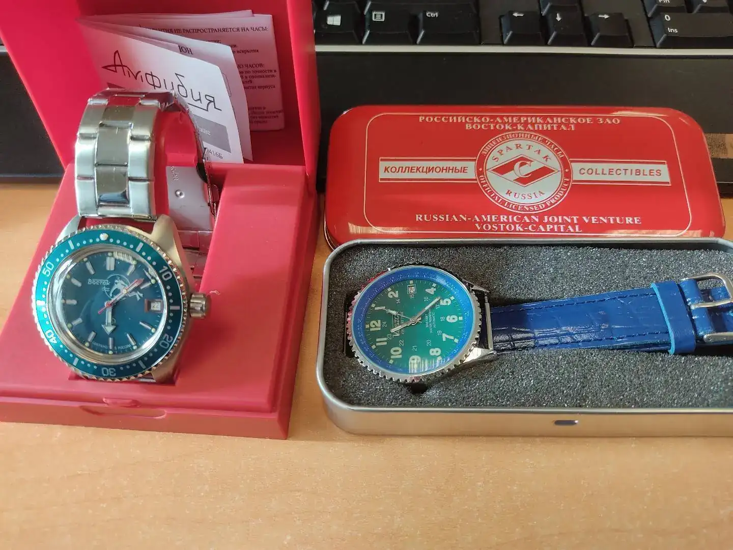

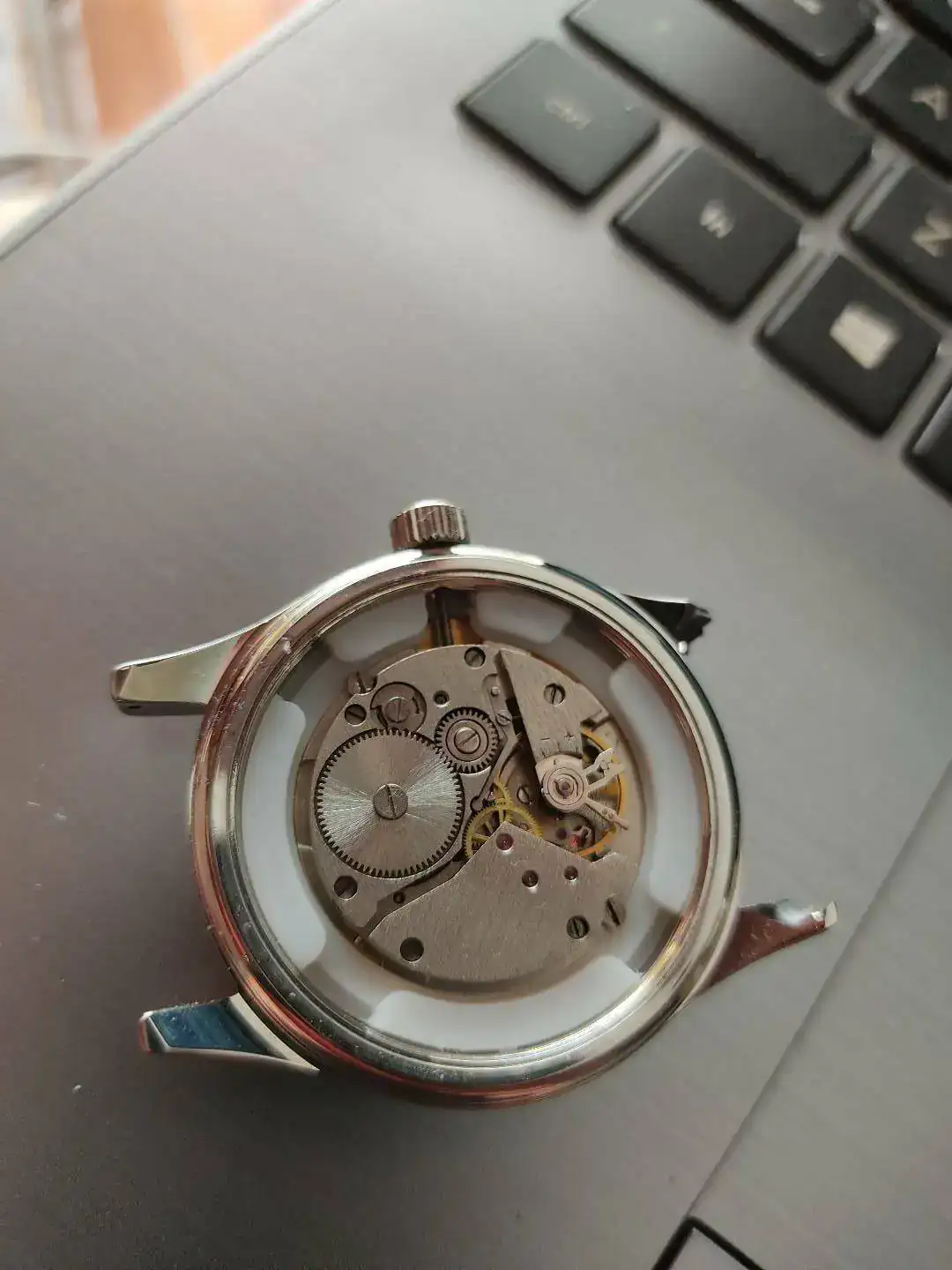

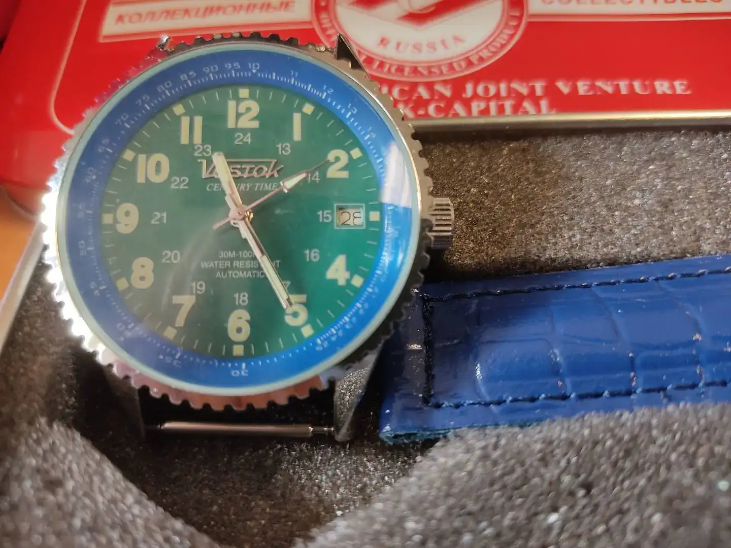

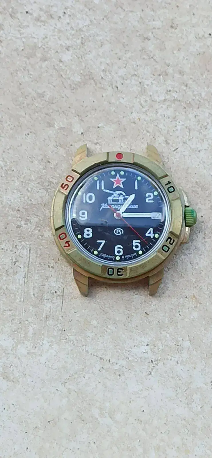

Hola compañeros, buscando por la red he encontrado este vostok, lo quiero para hacer le prueba del brasseado, que os parece, no se si es un autentico bostok, el dial viene en inglés, la trsera ba roscada, me parece muy antiguo pero no se si es un bostok si me podeis dar alguna informacion, gracias de antemano,
Reacciones: amallorca
Es dificil apreciar la composicion del metal mediante unas fotos, pero me parece que esa caja no esta hecha de laton, parece ser una aleacion base zinc, y ese metal el acido se lo carga con rapidez y si le remueves el cromado tendrás un bonito reloj color cemento.
Yo te recomiendo que te compres un Komandirskie nuevo en alguna de las tiendas oficiales, solamente tienes que ver que traiga el recubrimiento cromado brilloso, esos son los mejores para bañarlos en acido.
Este podria servir.
komandirskie para brassear
O este otro
Otro para brassear
Otra opcion es ir por uno en la bahia, pero tienen sus bemoles, yo he comprado varios asi, y recientemente uno de ellos acaba de sufrir una parada cardiaca, ahora lo tengo con el relojero, en espera de diagnostico, pero me temo que toca cambiar el movimiento, si quieres ahorrarte dolores de cabeza, tira por uno nuevo.

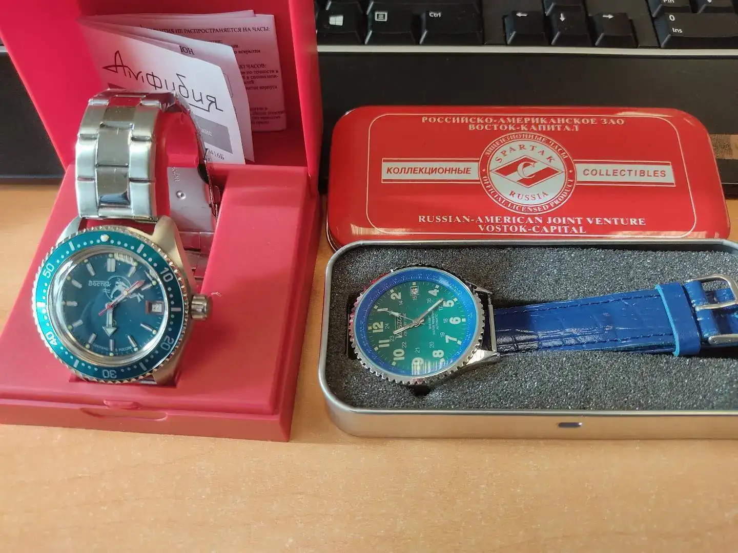

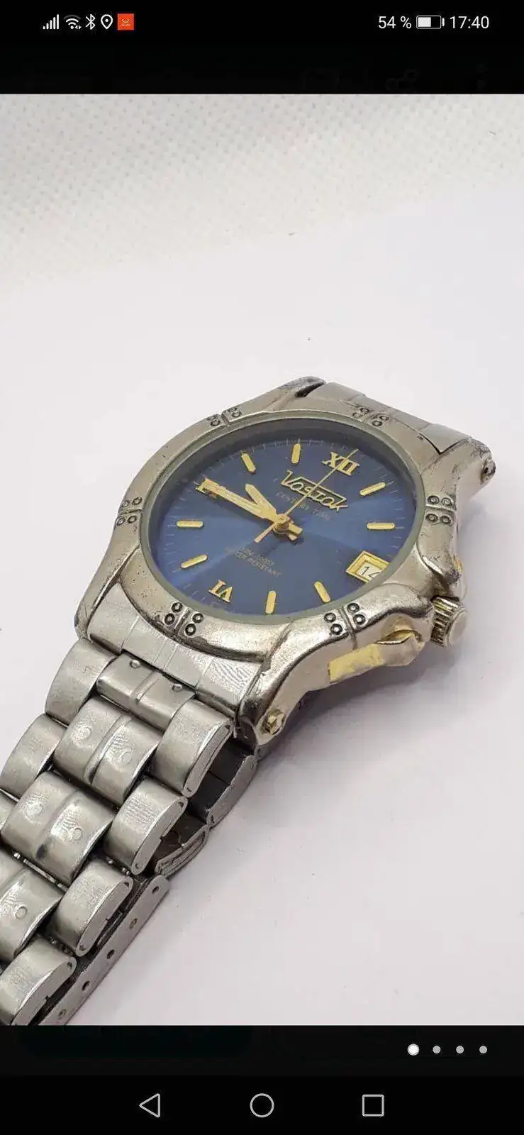

Ver el archivos adjunto 2302699Ver el archivos adjunto 2302700Ver el archivos adjunto 2302701

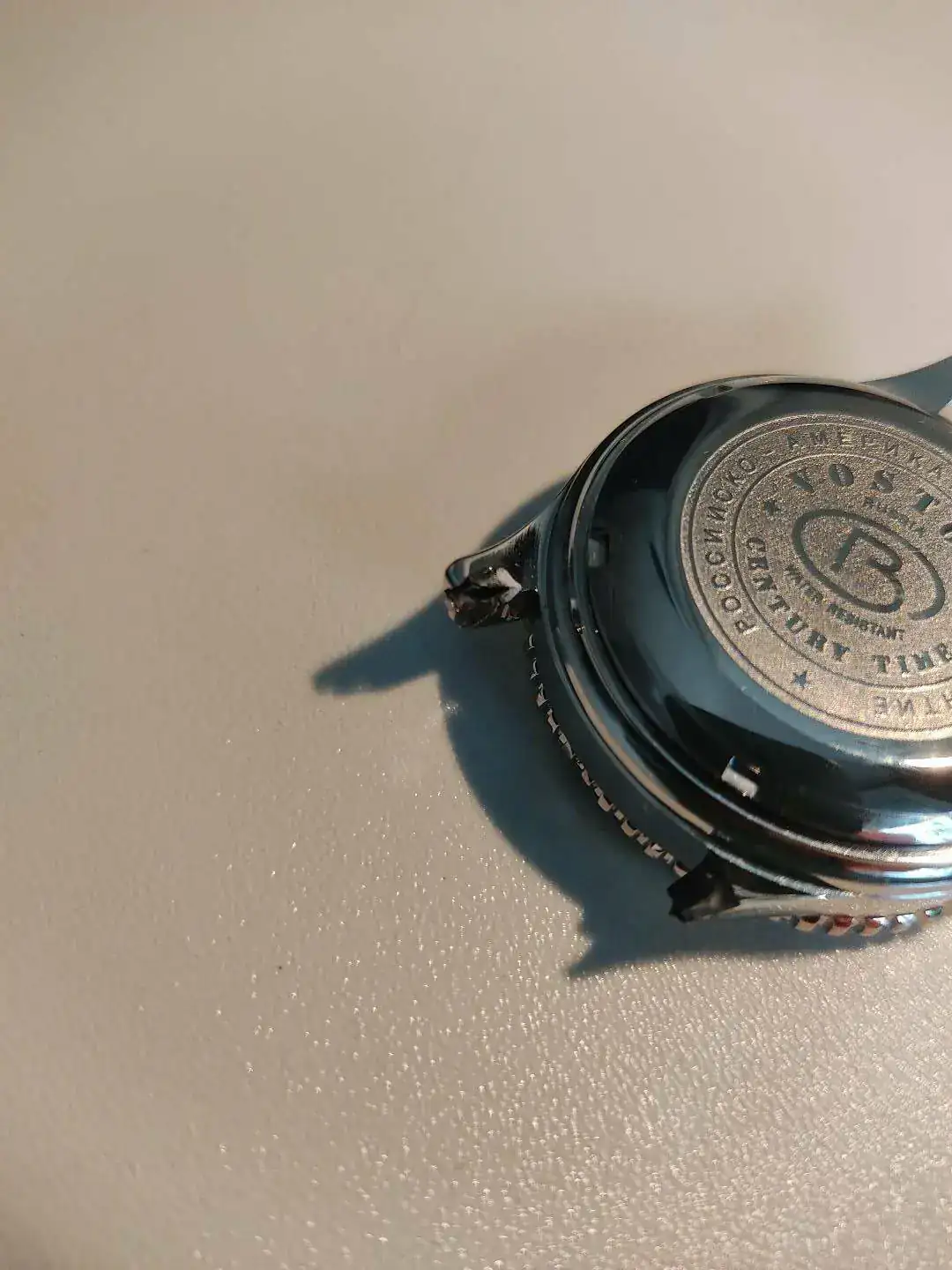

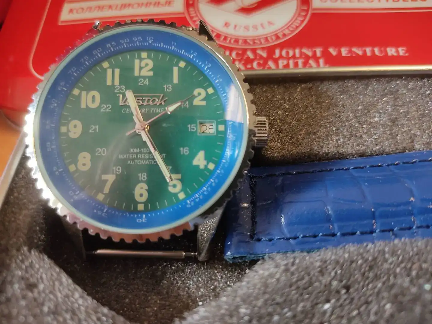

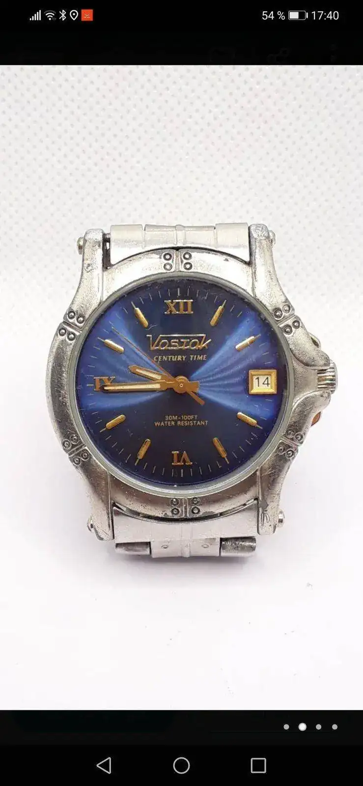

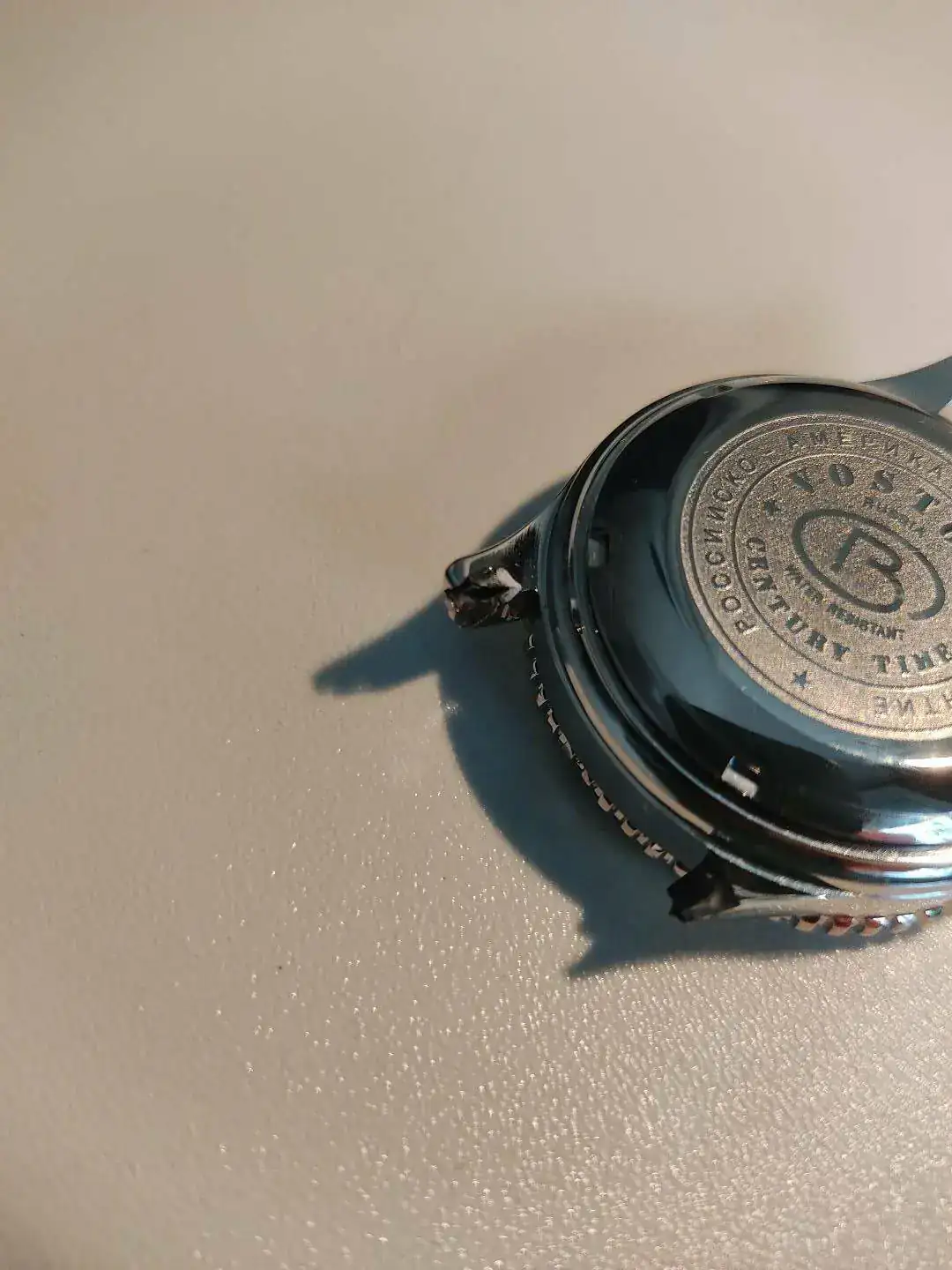

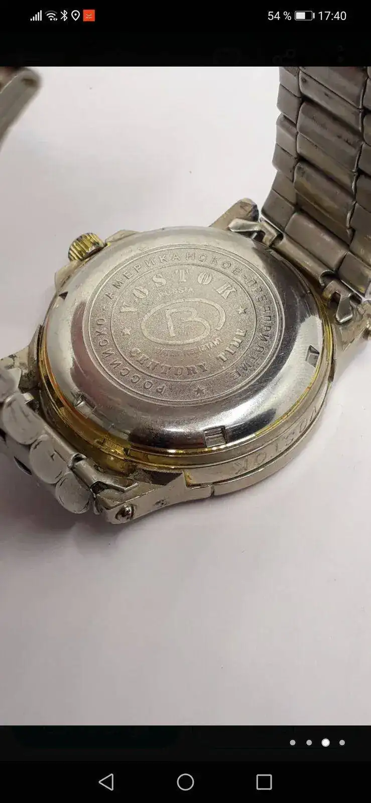

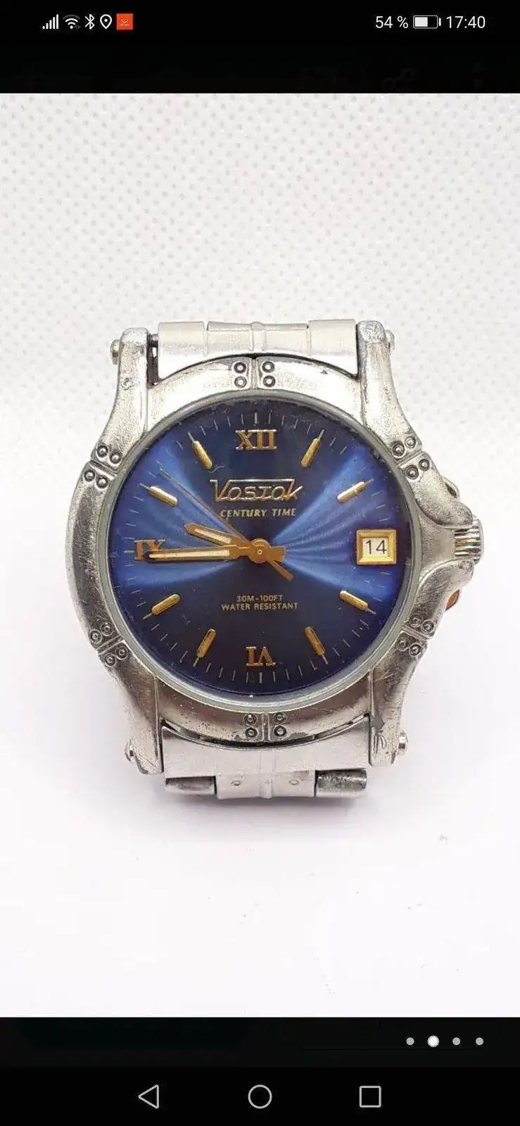

Ni se te ocurra yo intenté brassear un century time y murió en el intento, la caja no es de latón cromado es de alguna aleación que no resiste el aguafuerte, la caja la tuve que tirar.
Es otro modelo pero de la misma marca que era una empresa que utilizaba algunos componentes de vostok como los mecanismos.
Adjunto pruebas del asesinato por brasseado.
Reacciones: Josuegomez, amallorca y OldTraveler
Es otro modelo pero de la misma marca que era una empresa que utilizaba algunos componentes de vostok como los mecanismos.Ver el archivos adjunto 2302806Ver el archivos adjunto 2302807Ver el archivos adjunto 2302808
Pues si, misterio resuelto, la caja es de aleación y si la metes al acido te la cargaras sin remedio.
Gracias al compañero @Canosso por aclarar el misterio y lamento mucho lo ocurrido, pero es parte de los riesgos que se corren al hacerle perrerias a los relojes, en mi opinion los mejores relojes para bañarlos en acido son los Komandirskie cromados, y una vez que les has removido el cromado, quedan mucho mejor, a mi nunca me ha gustado el brillo del cromado, lo encuentro demasiado estridente.
Ya nos contarás.
Saludos desde Mexico.
Ver el archivos adjunto 2300031
Saludos desde Mexico compañero.

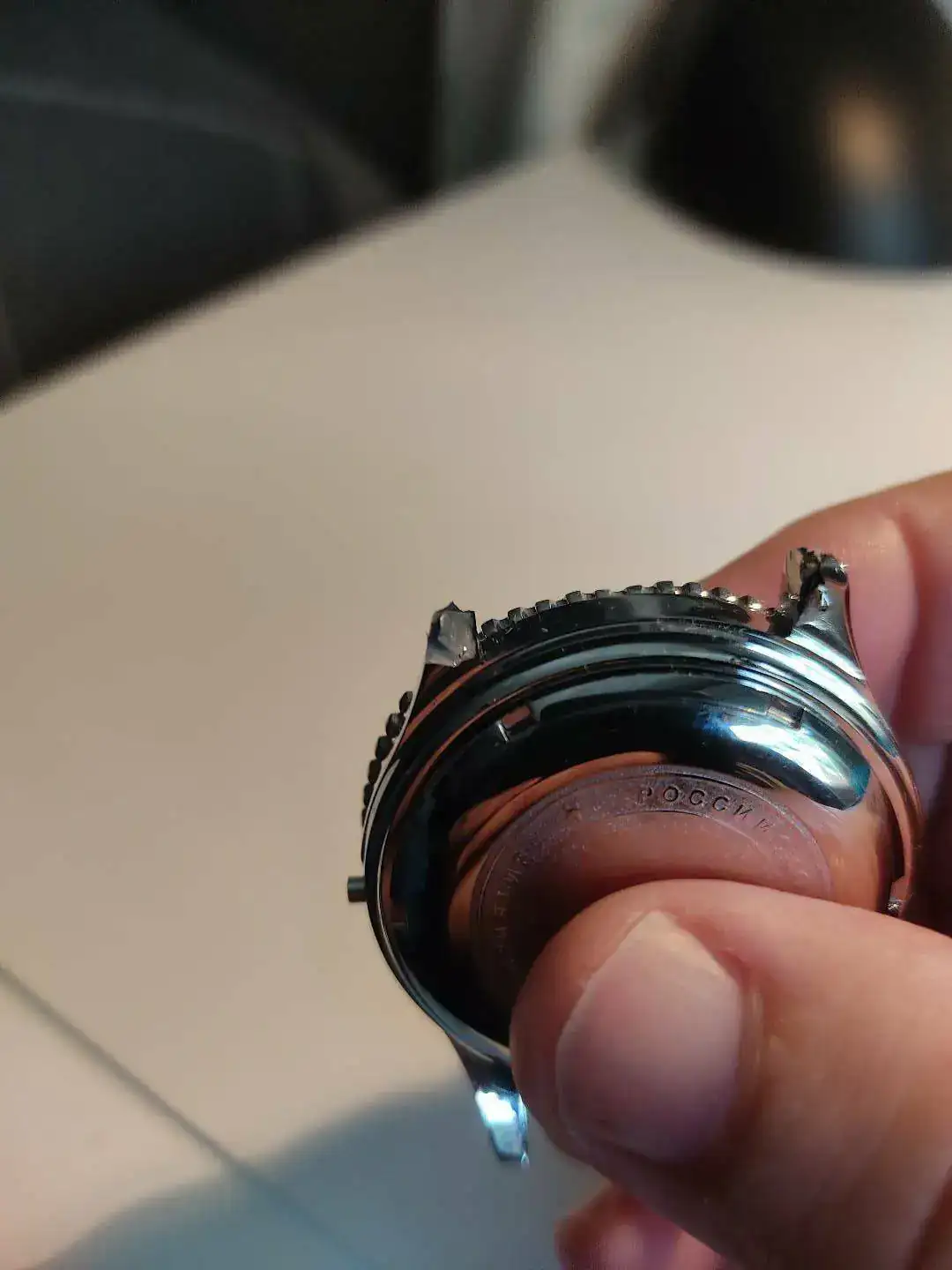

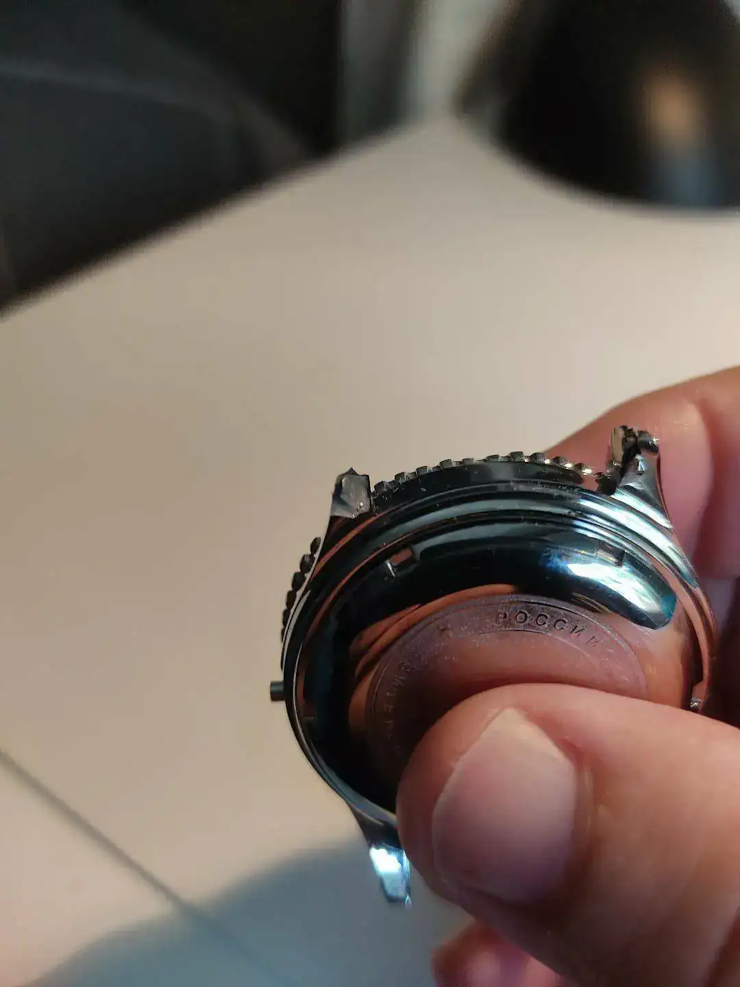

Hola, gracias por la explicación pero, no entiendo si lo pones al lado del ácido y tapado para que actúen los vapores o lo sumerjes en el ácido. He abierto unhilo que voy a ver si puedo cerrar, total este hilo va de lo mismo
gracias y un saludo.
Reacciones: Canosso y OldTraveler
Hola compañero, para retirar el cromado de una pieza en este caso del bisel, tienes que sumergir la pieza, si se trata de una caja, tienes que cerrarla perfecamente, y despues sumergirla en el acido, el tiempo es mas o menos una hora.
El procedimiento para acelerar la patina, es colocar la pieza, junto a un pequeño recipiente con amoniaco, para que los vapores hagan el efecto de acelerar la patina.
Reacciones: Josuegomez, PabloXX, farenheit451 y 1 persona más
Hola, gracias por la aclaración. esta noche lo sumerjo. Ya te explicaré qué tal acaba la historia.
