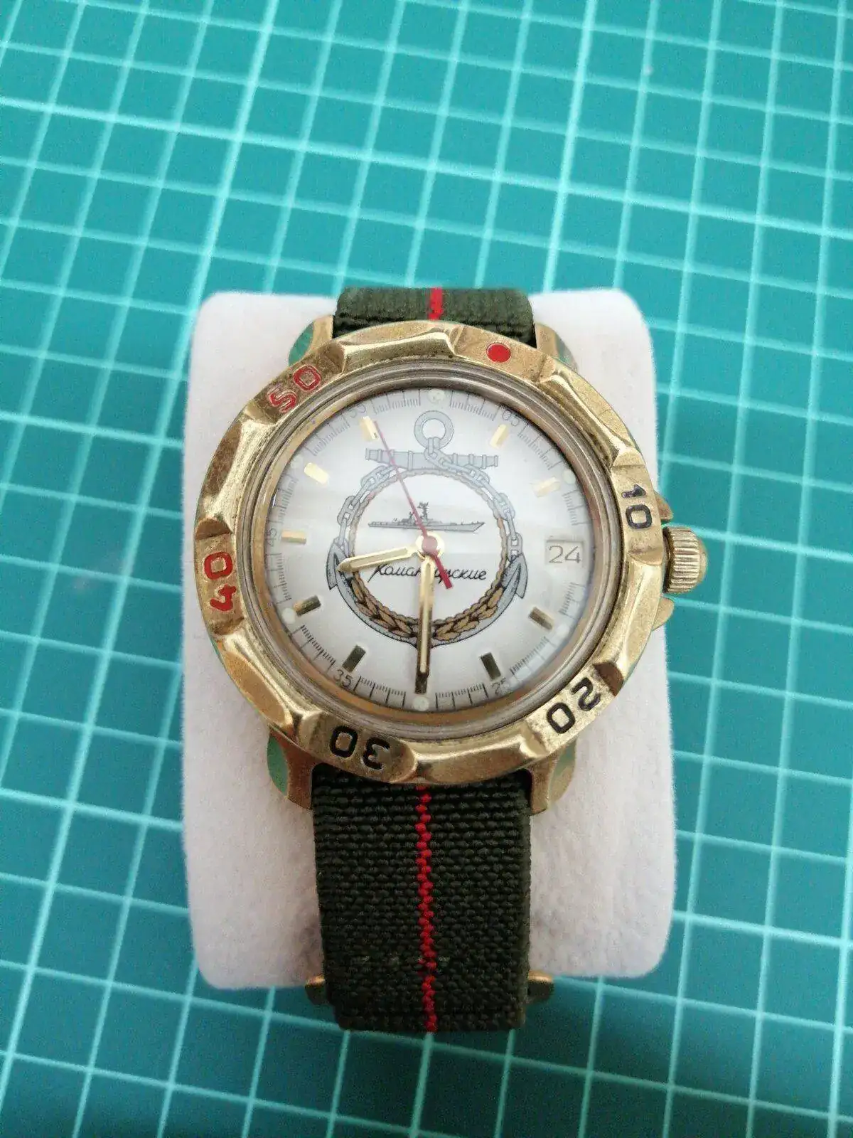

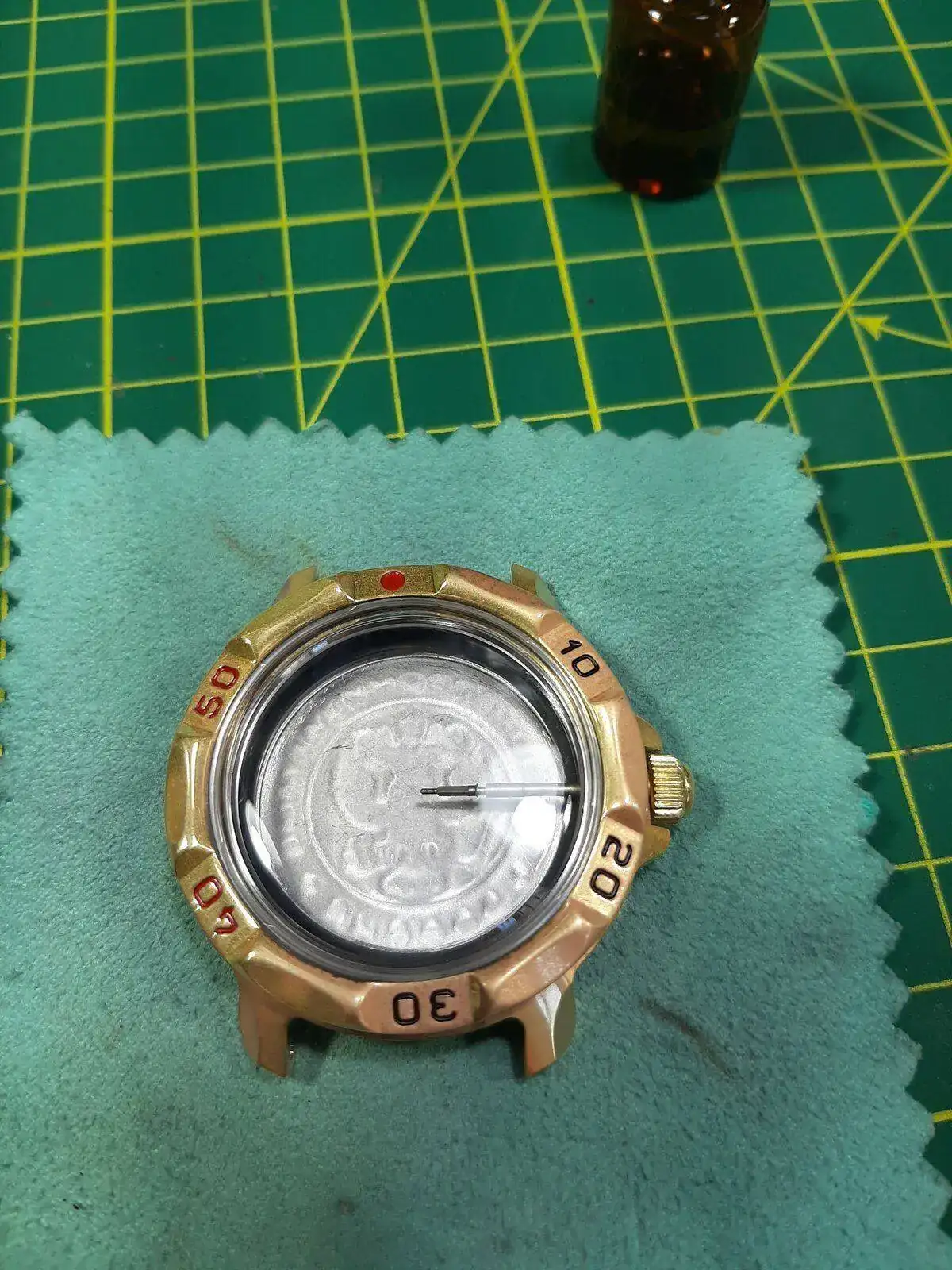

Mi primer braseado con éxito.
Cuatro horas sumergido en salfumant, hasta que ha visto este tono. Supongo que esta marca blanca de salfumant es más floja...
Reacciones: Monsignore, OldTraveler y farenheit451
4 horas mas tarde, lo saco del salfuman y queda asi, le ento salfuman dentro de la caja, tendre que cambiar juntas de estanqueidad.
Ahora me queda darle patina con vinagre, no lo voy a realizar con amoniaco, no quiero que sea muy agresivo, seguire subiendo fotos del proceso,
Ver el archivos adjunto 2313860Ver el archivos adjunto 2313861Ver el archivos adjunto 2313863Ver el archivos adjunto 2313864
LO que me deja sorprendido es que metéis la caja con el plexi y todo. Como puede ser que el ácido no se coma el plástico?

Me refiero a las juntas de la corona y de la tapa trasera, las juntas de estanqueidad del reloj.
Cuatro horas sumergido en salfumant, hasta que ha visto este tono. Supongo que esta marca blanca de salfumant es más floja...Ver el archivos adjunto 2316545

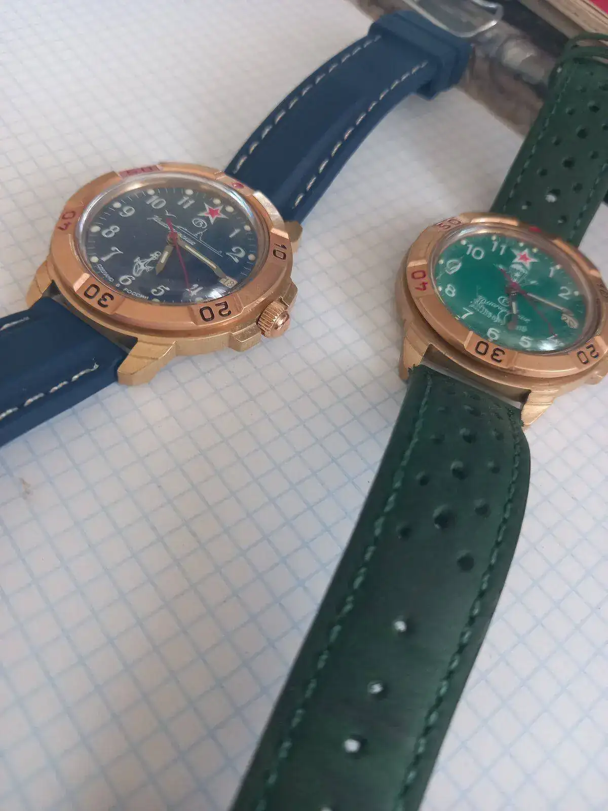

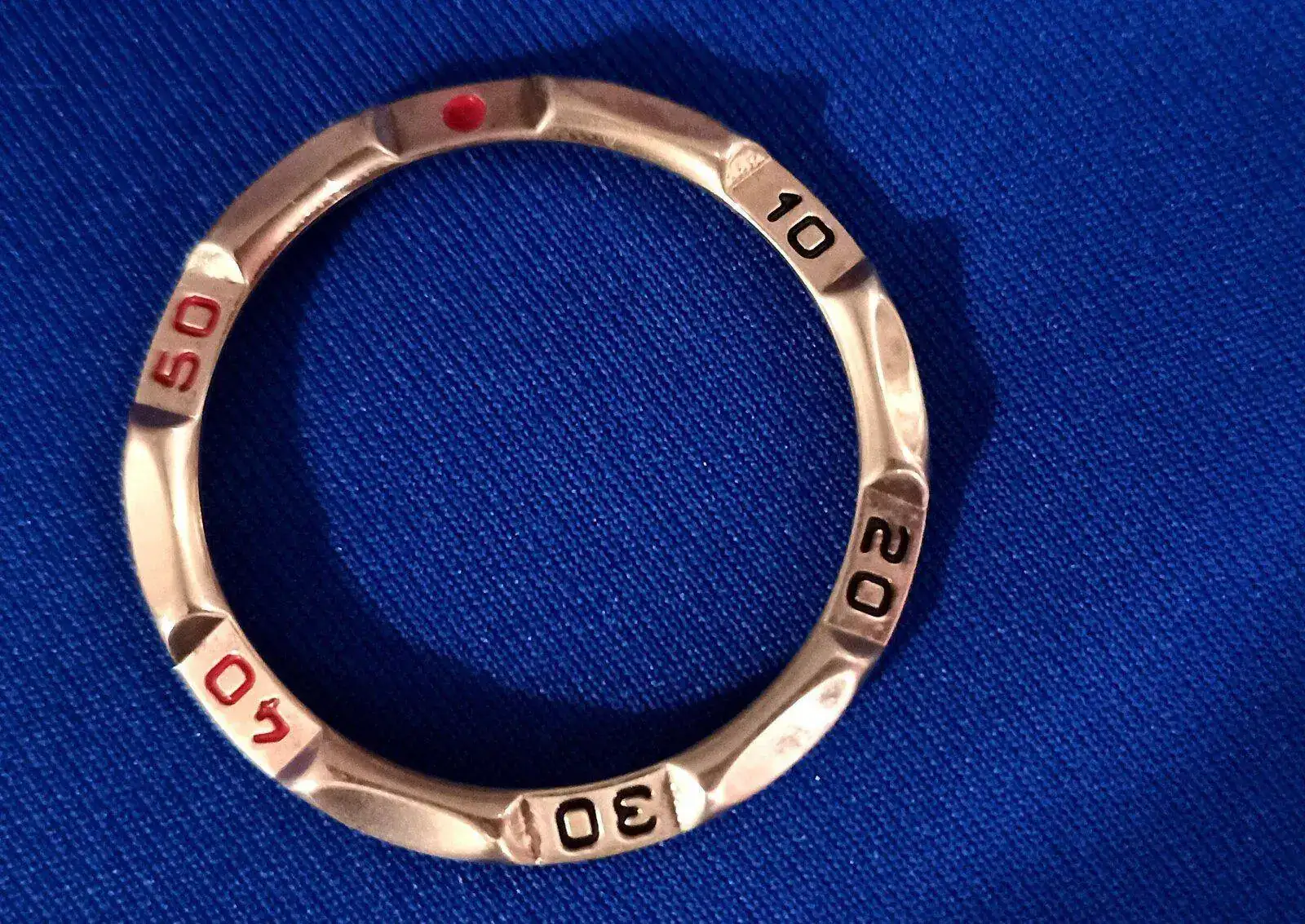

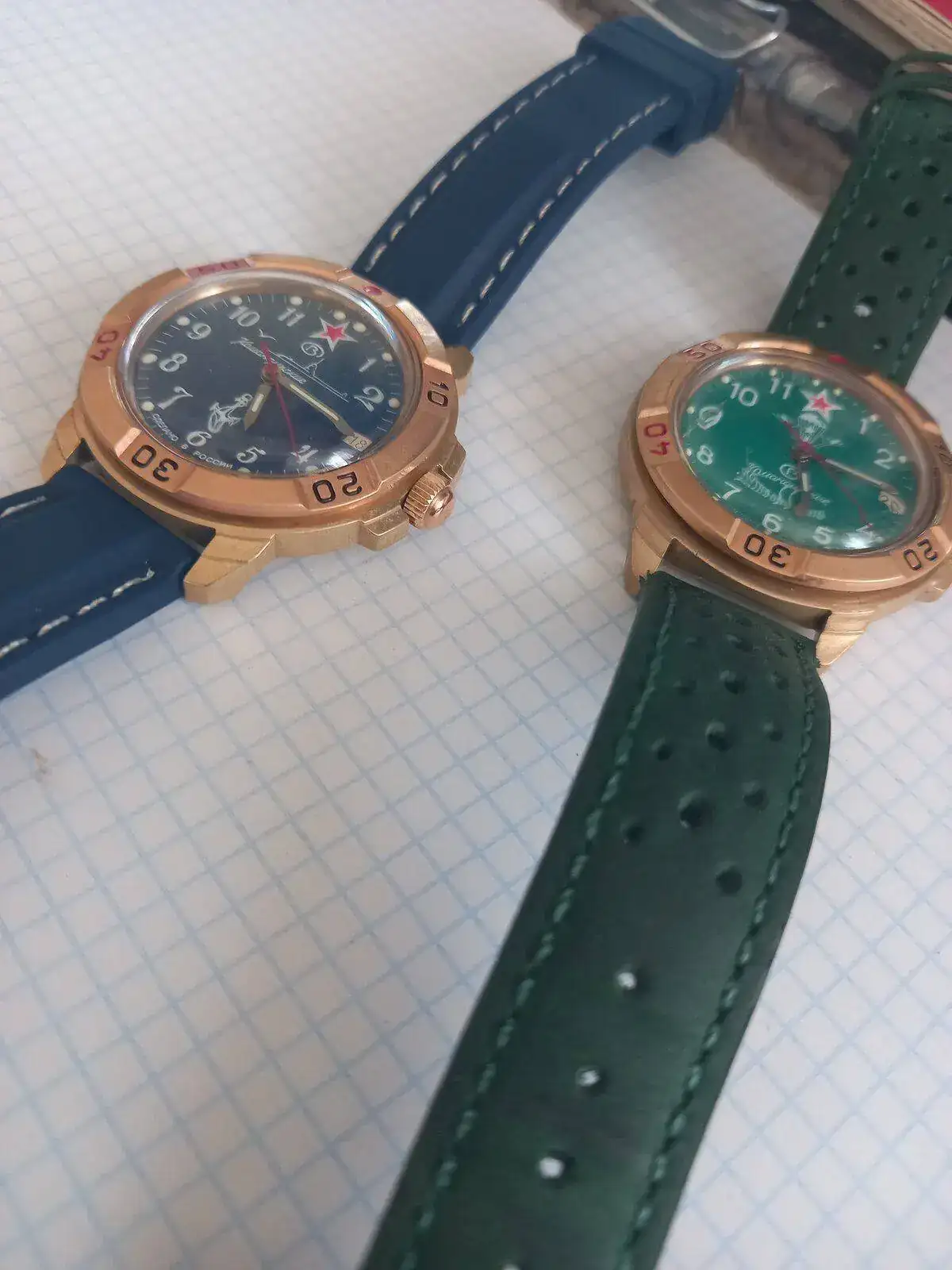

Te ha quedado ese tono "raruno" que comenté hace unos días. No te preocupes, como han comentado los compañeros, con el tiempo irá cogiendo un aspecto mucho más chulo. Una pregunta: ¿no te ha quedado la caja de distinto tono que el bisel? Te lo pregunto porque yo metí dos, y en los dos se nota una diferencia de tono, supongo que será debido a una distinta proporción de componentes al fabricar la aleación. En las fotos que puse se nota bien. Pongo una de nuevo para mostrarlo:
Reacciones: hgmmora, Canosso, OldTraveler y 1 persona más
Ver el archivos adjunto 2316803

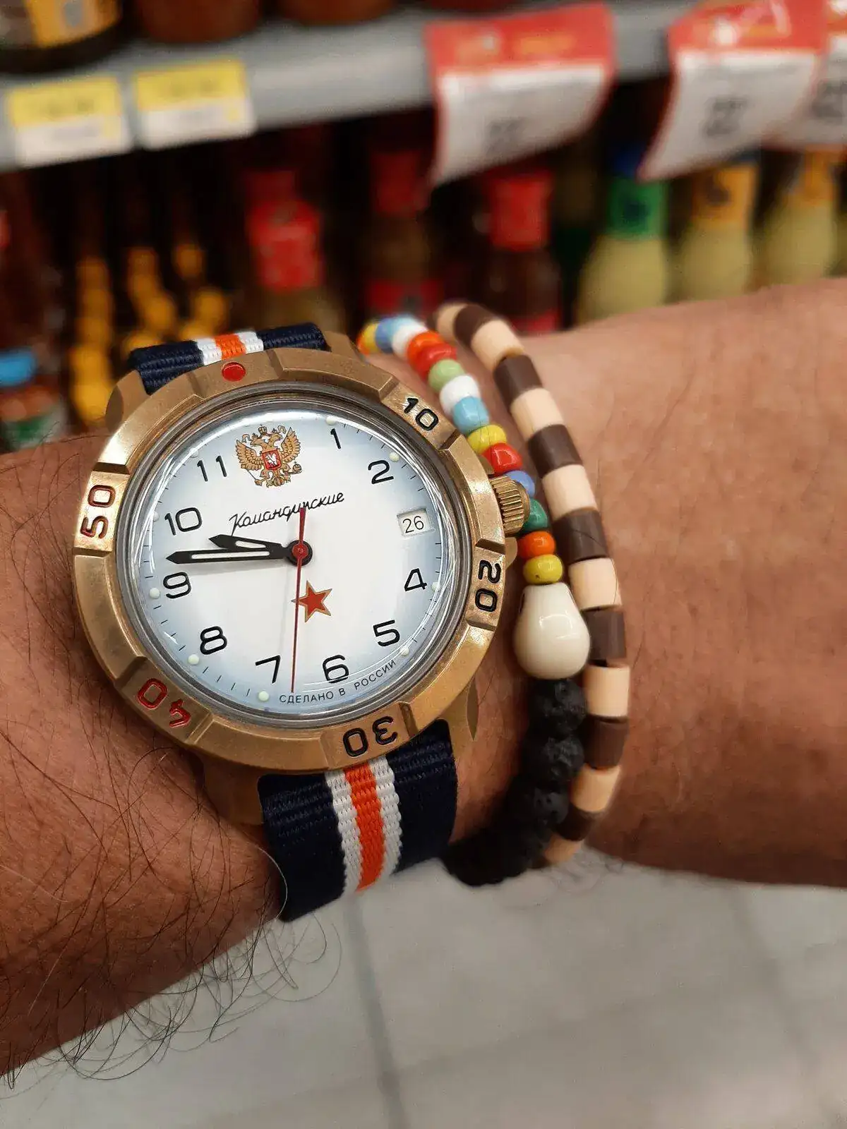

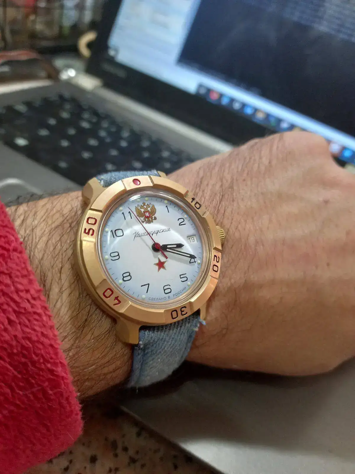

Es normal compañero, me paso lo mismo cuando recien saque del acido este.
En esta foto se puede ver que el bisel tiene una tonalidad rojiza, casi diria yo "cobriza", en la zona del 30 y tambien se percibe ligeramente en las asas de la misma zona, pero me imagino que son cosas del laton.
Pero no hay de que preocuparse, el efecto desaparece a las pocas horas.
Esta foto fue tomada unos dias despues y ya se nota la presencia de la patina (en este caso fue patina natural, todavia no hacia perrerias con el amoniaco), pero una vez que la patina se estabiliza, el color que toma se vuelve mucho mas atractivo (segun yo).
Mira aqui una foto reciente, donde se puede ver la evolucion de la patina (y este tambien , cuando lo retiré del acido, tenia ese mismo color "raro").
Esta es una foto reciente y se puede ver que el color "raro" se ha desvanecido.
Te han quedado muy bonitos compañero, disfrutalos con mucha salud.
Abrazo desde Mexico.
Reacciones: PabloXX, hgmmora, Canosso y 1 persona más

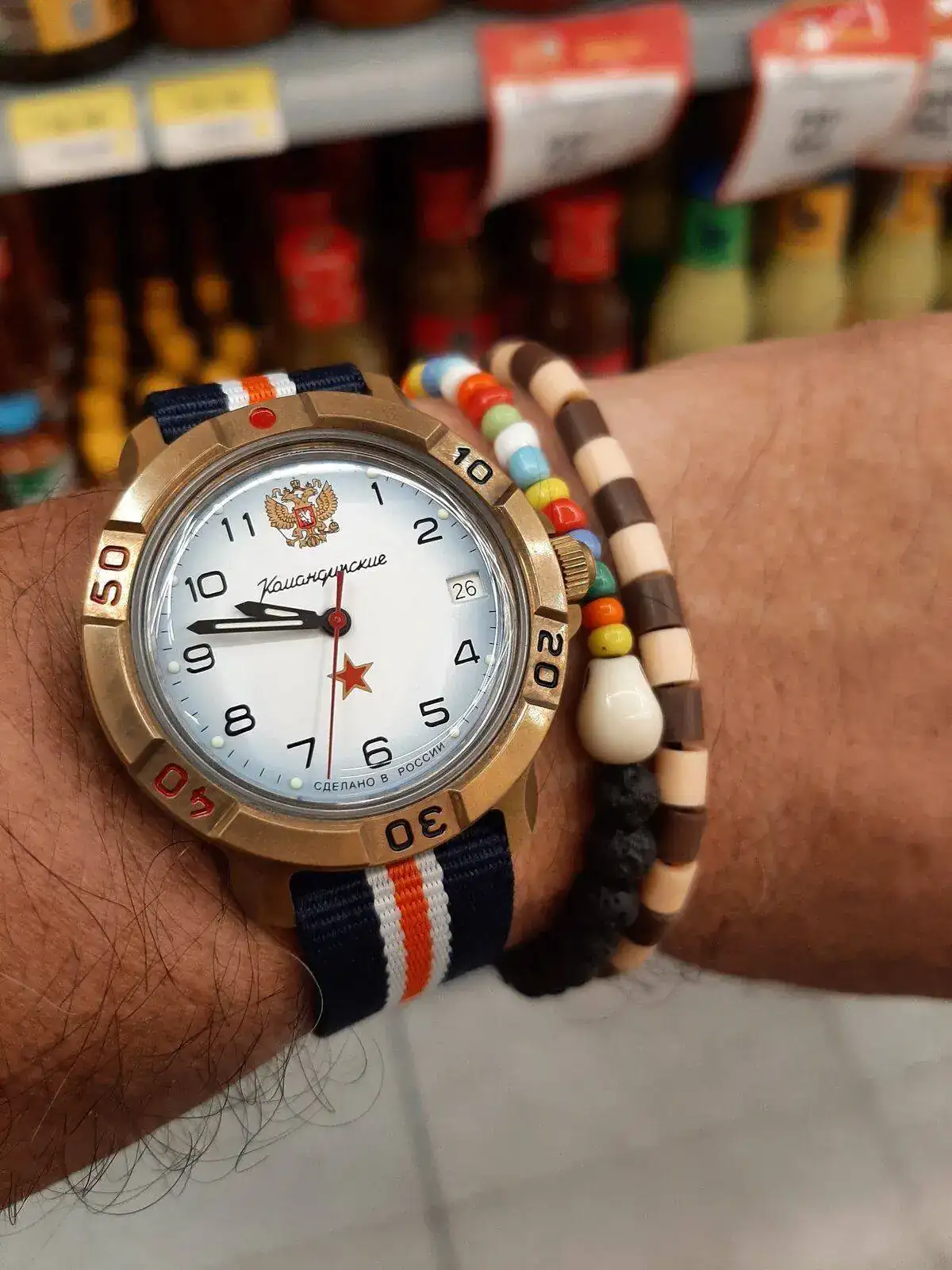

Te quedó perfecto compañero, aunque cuatro horas, me sorprende, yo los que he pasado por el acido, en poco mas de una hora, el acido ha hecho su efecto, como bien apuntas, debe tratarse de la concentracion de acido , que me supongo que tiene que ver con la marca, o la norma para este tipo de productos de limpieza.
Pero te ha quedado muy bonito, y una vez que le surja la patina, quedará "mas mejor" como dice una amiga.
Reacciones: PabloXX y farenheit451

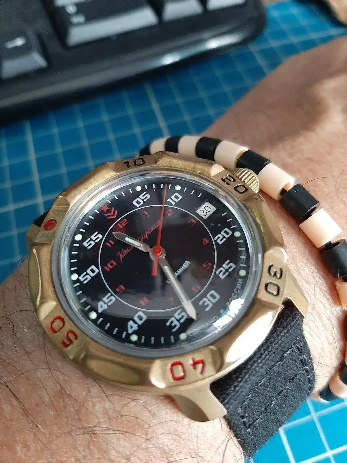

Ver el archivos adjunto 2316813
Ver el archivos adjunto 2316814
Ver el archivos adjunto 2316815

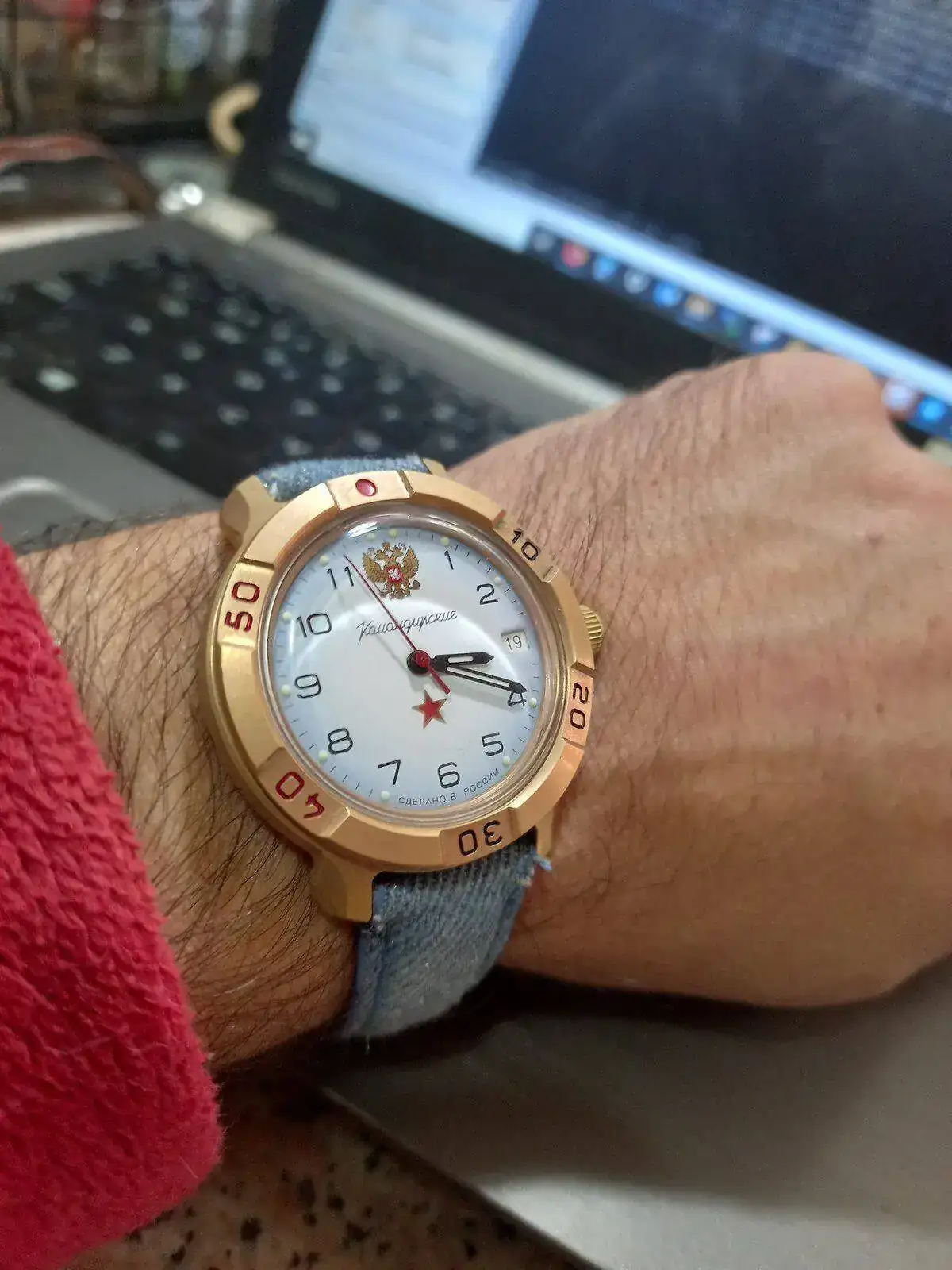

Gracias, compañero. Efectivamente, poco a poco se van igualando. Hace una hora, más o menos, he metido a los dos a "respirar" vapores de vinagre. A ver cómo salen, ja ja... También, vista esa belleza que llevas en la última foto (que fue la que me animó), estoy pensando en brassear uno que tengo igual a ese. Queda espectacular!!!
Edito para comentar que el blanquito ya está dándose un baño en ácido, ja ja
Reacciones: OldTraveler

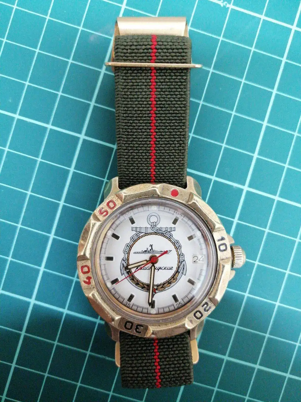

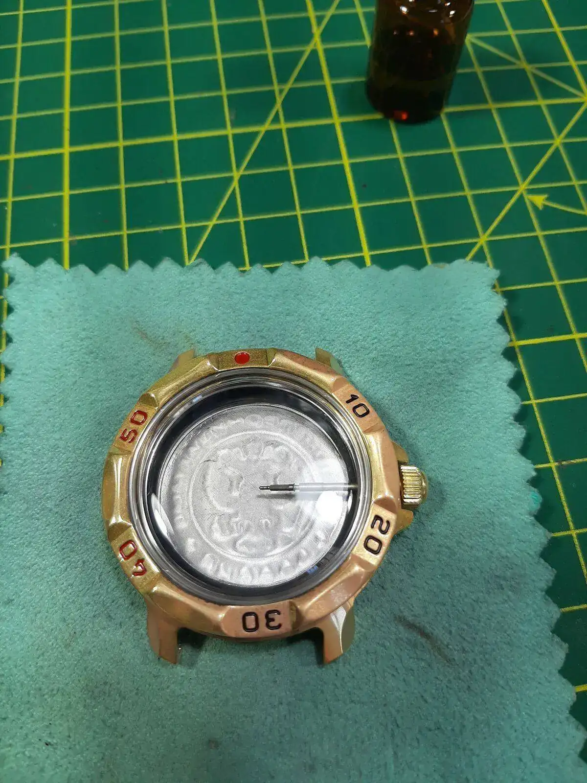

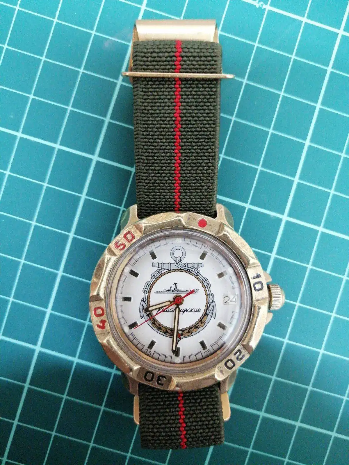

Bueno, pues ya ha salido del ácido...
Reacciones: Barrio_92, farenheit451, OldTraveler y 2 más
Ah, y los sumerges en salfumant con el plexi y todo?
Ver el archivos adjunto 2317001
Precioso colega, te ha quedado perfecto y la correa que le has puesto, perfecta, acompaña muy bien al dial, ahora a disfrutarlo como se merece.

Qué tono más chulo te ha quedado, eso es tras los vapores con vinagre?
Perdona, compañero, no me he conectado desde el viernes. No, eso es solo con el ácido. De los que metí con vinagre no tengo fotos (de momento).
Reacciones: PabloXX y OldTraveler

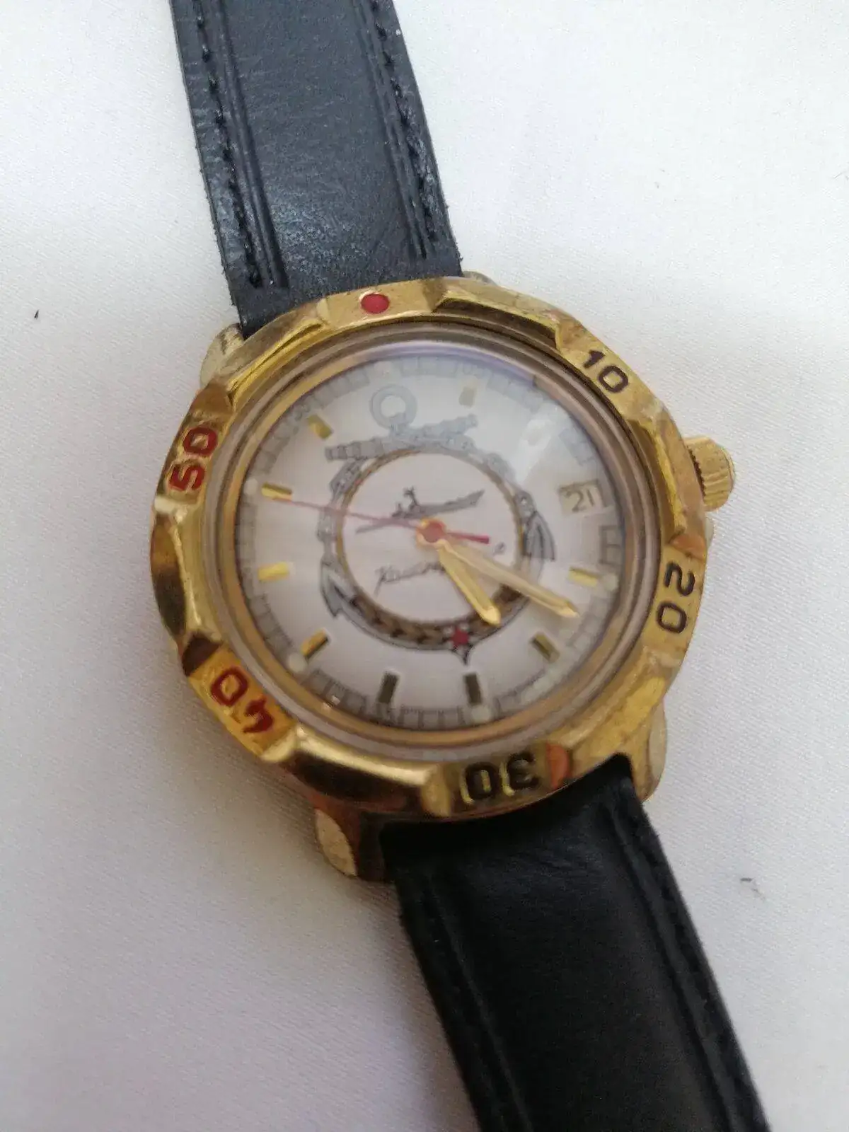

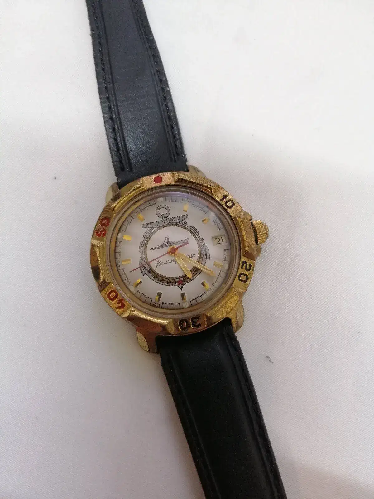

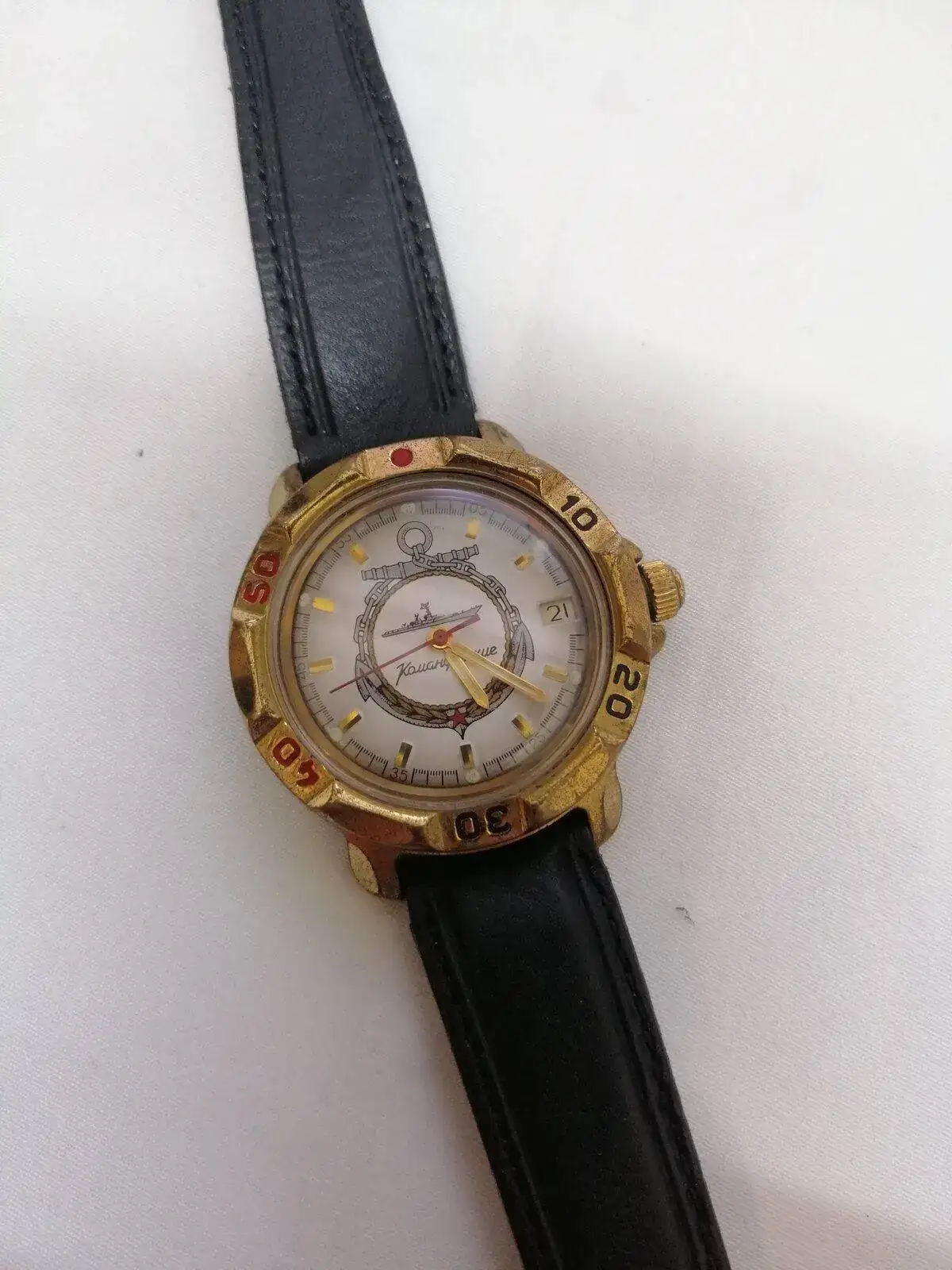

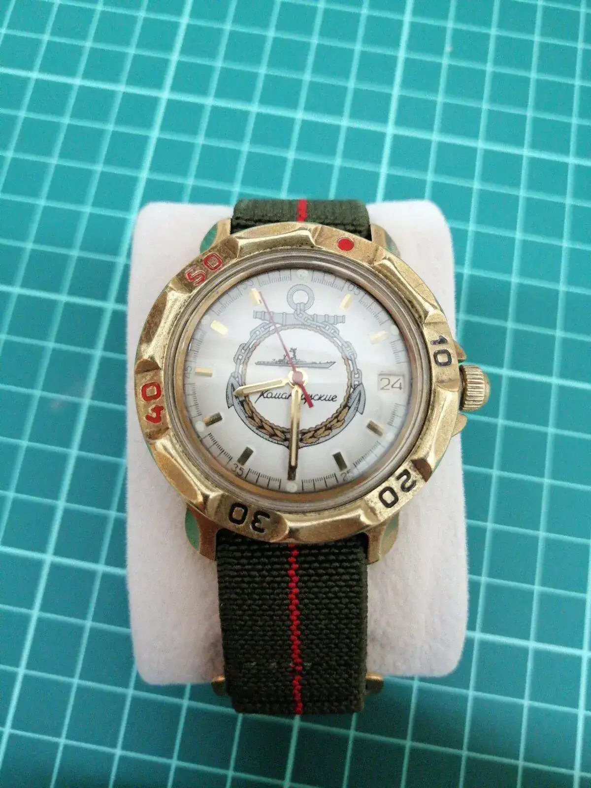

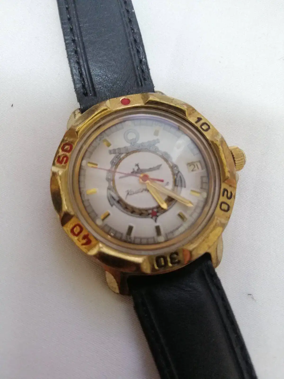

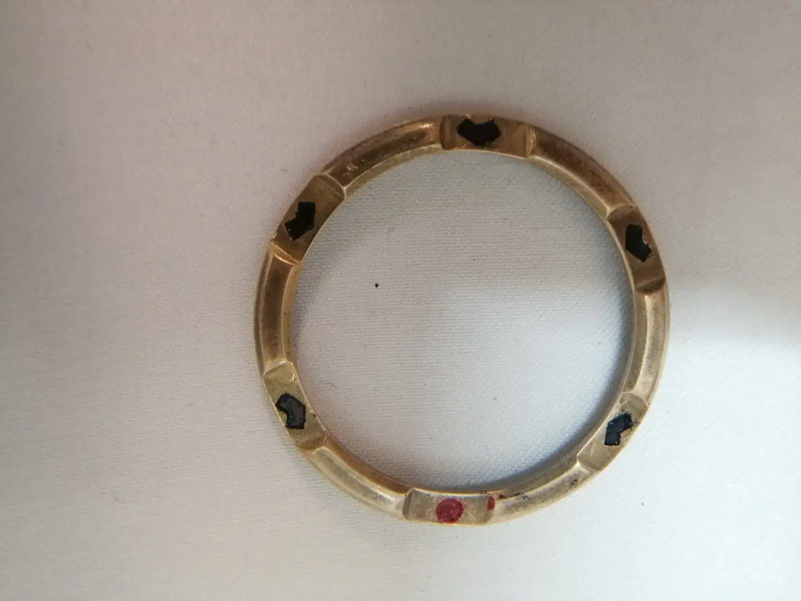

Este ba ser el proximo a brasear, el anterior no lo puedo terminar pues no funciona la maquina, a ver si con los dos hago uno, se me solto el plexi del anterior y no soy capaz de colocarlo, a presiln no entra, no se si tendre que pegar el plexi con pegamento especifico, no se si alguno tiene idea de como va pues ya me dice, os subo unas fotos del proximo braseo, un saludó
    68,9 KB · Visitas: 82
    95,7 KB · Visitas: 90
Nunca he sacado un plexi, no te puedo ayudar. pero... ese reloj que quieres brasear ya tiene un tono bronce/dorado, también se brasean esos? pensaba que solo los cromados.
suerte.

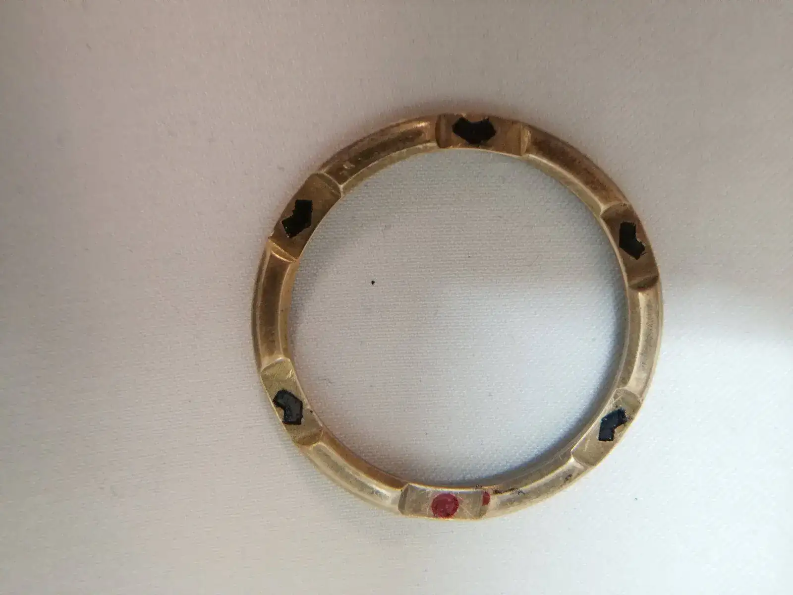

Yo tampoco lo se pero por probar, ya veremos que pasa, ya lleva 2 horas en remojo despues le falta el vaporizado del vinagre, cuando termine el proceso subo fotos
Pues nada los relojes dorados no se pueden brasear, despues de 4 horas en aguafuerte, se quedo tan pancho, y toda la noche en vapores de vinagre y creo que ahora tiene mas brillo que antes.
Los rusos no son muy de mi agrado, pero sin duda has mejorado el reloj. :ok:
