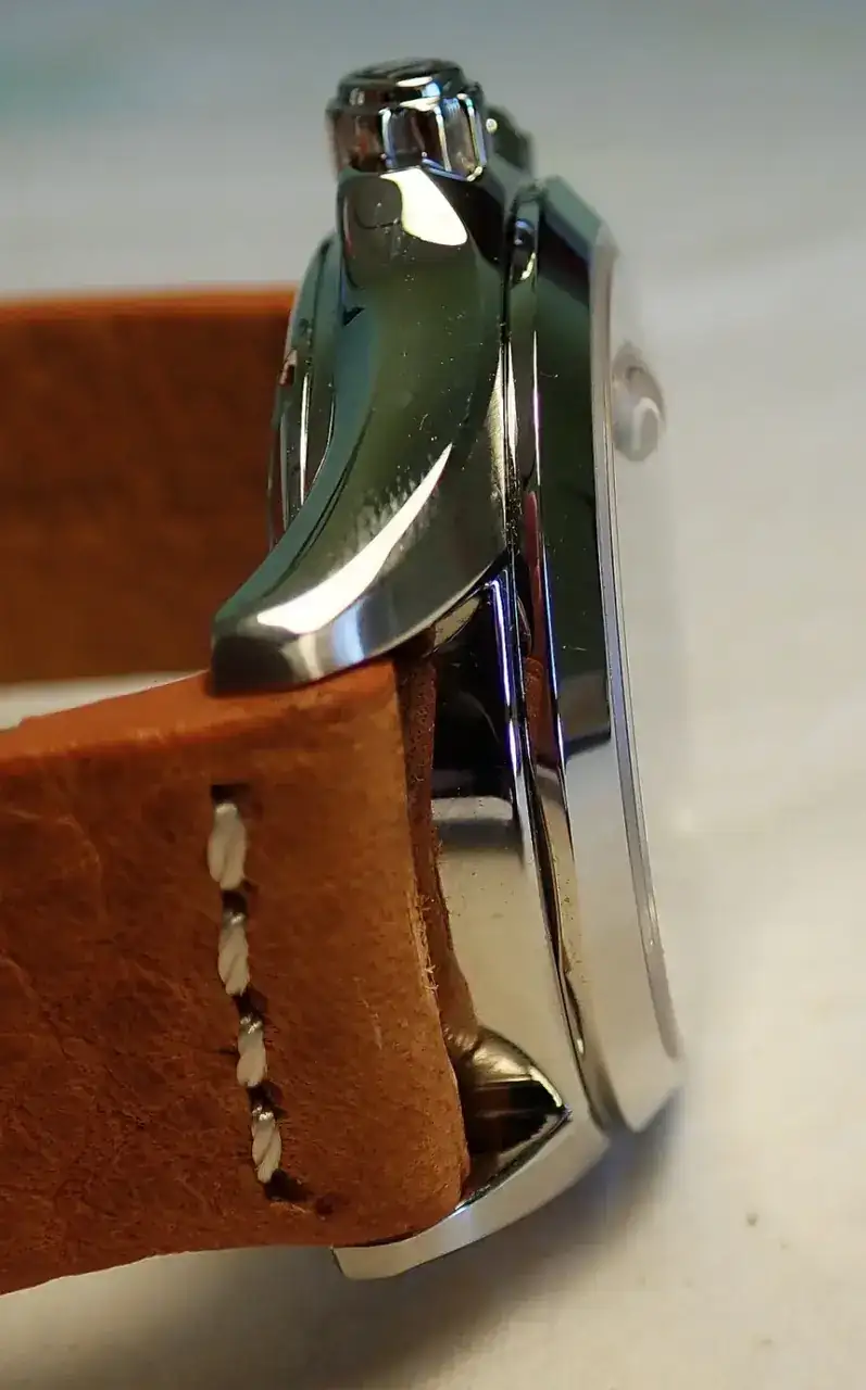

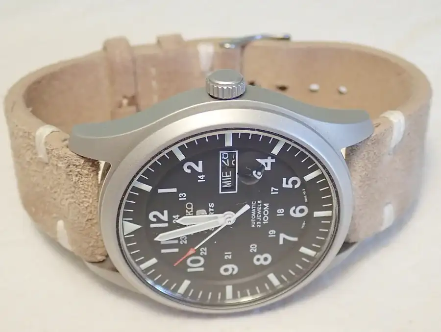

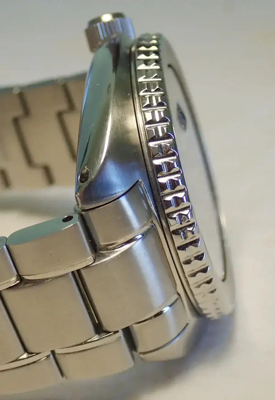

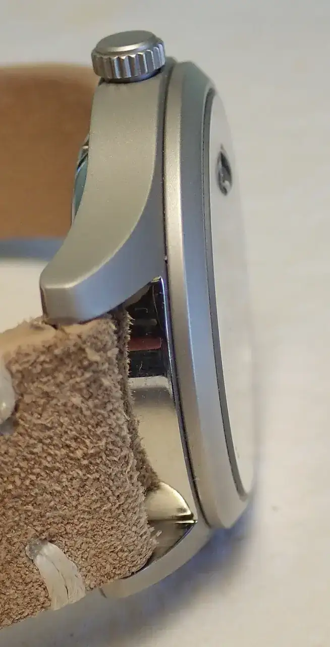

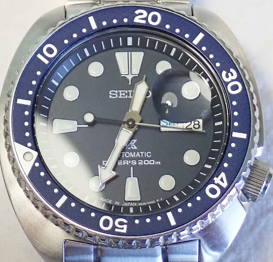

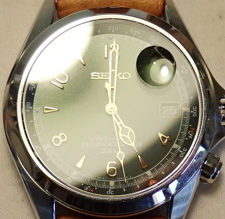

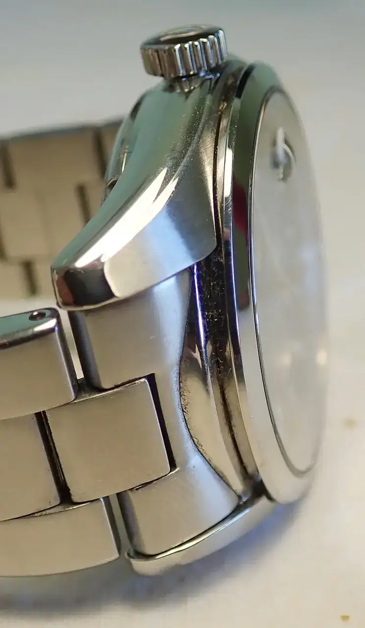

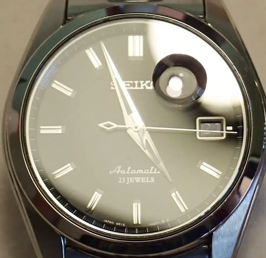

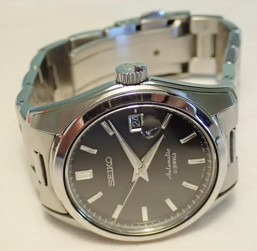

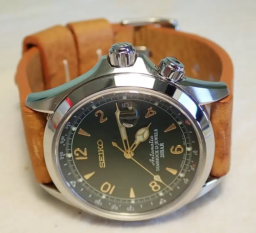

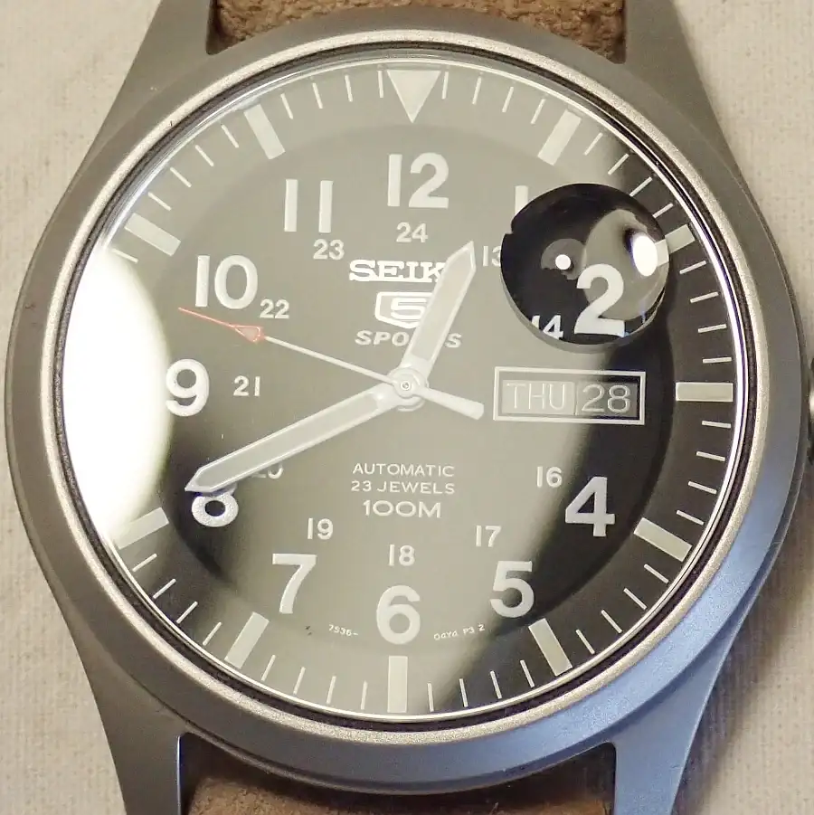

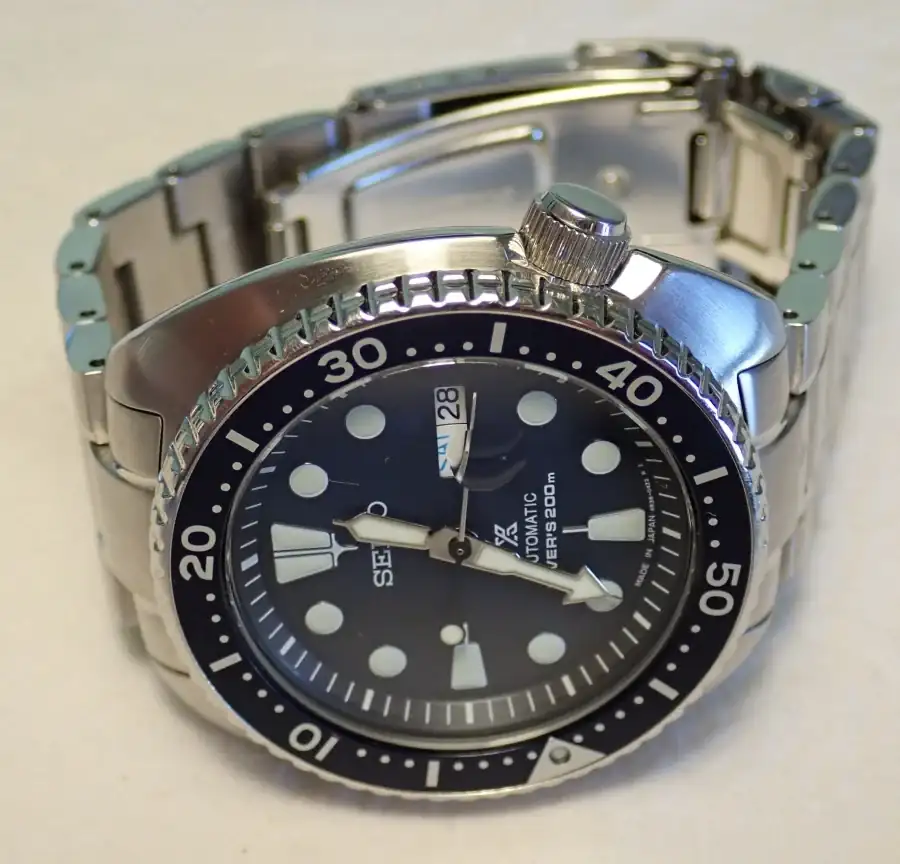

Como muchos sabéis, entre los diferentes truquitos que hay para comprobar si el cristal del reloj es de zafiro, , hay uno que consiste en depositar una gotita de agua sobre el cristal y poner e inclinar este para ver si resbala la gota. Si la gota se mantiene, es zafiro. Si la gota resbala fácilmente, es cristal mineral. Muchos dicen que esta prueba no es fiable. Por mera curiosidad lo he probado.
Modus operandi: cogí cuatro Seikos, dos con zafiro (los SARB), uno con Hardlex (Tortuga) y otro con (creo) cristal mineral (Military). Primero limpié cuidadosamente con alcohol y paño de microfibra los cristales de todos, ya que se dice que la suciedad o películas de grasa sobre el cristal pueden variar el comportamiento de las gotas. Después deposité una gota con una jeringuilla, intentando que el volumen de agua fuera idéntico en los cuatro relojes.
PRUEBA Nº1: La gota permanece en todos por igual, no noto diferencia.
ATENCIÓN: en las fotos de los que tienen zafiro, parece que hay más volumen de agua, pero no. Lo que pasa es que en los relojes con cristal mineral/hardlex, las gotas quedan más "aplastadas", como veréis en la prueba nº2
PRUEBA Nº2: Si se pone una gota muy gorda, obviamente llega un momento en que resbala al entornar el cristal, y así lo hice, pero no noto diferencia de "resbalamiento" entre ninguno de los relojes. Entonces, los puse en horizontal y deposité una gota bien gordota encima.
Sí parece que en los cristales de zafiro, la gota queda más redondita y pequeña, ocupando menos superficie, mientras que en el Military (mineral) pero sobre todo se nota mucho en el Tortuga (hardlex) la gota se "esparce" un poco más.
He repetido varias veces cada una de las pruebas.
La verdad, no llego a ninguna conclusión fiable, las diferencias son nimias. Pero al menos veis fotos de relojes :D

La verdad es que nunca lo he hecho pero lo que había leído es precisamente que en el zafiro mantiene más la forma de gota y en el mineral se extiende más.

Con la gota te das cuenta porque la del zafiro mantiene forma de píldora y en mineral de plato volante. Lo resbalarse no lo sabía, lo probaré.

Sí es verdad, como puedes ver en las fotos, en el military, y sobre todo en el Tortuga, se nota mucho que la gota se "expande" más. Lo cual equivale a "resbalar" más entiendo yo. Sin embargo cuando entorno el cristal, resbalan todos por igual, no noto diferencia.
Y como bien dices, cualquier capa externa que tenga el cristal, cambiaría totalmente el comportamiento de la gota. Supongo incluso que si el cristal está desgastado, rayado, etc, también. En fin, es sólo un experimento curioso.
Yo he hecho esa prueba miles de veces, y aunque no sea muy de fiar si cumple con las espectativas, en zafiro parece que la tensión superficial se mantiene y es mas estable, en un mineral normalmente se suele deshacer o no mantiene su forma.
