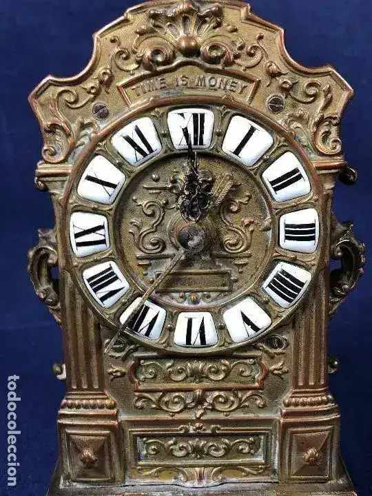

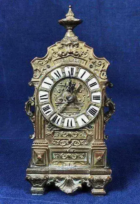

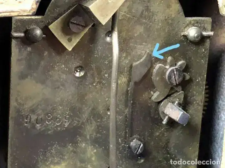

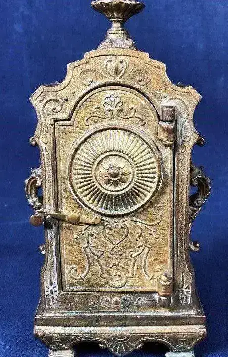

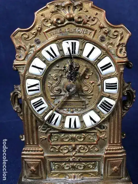

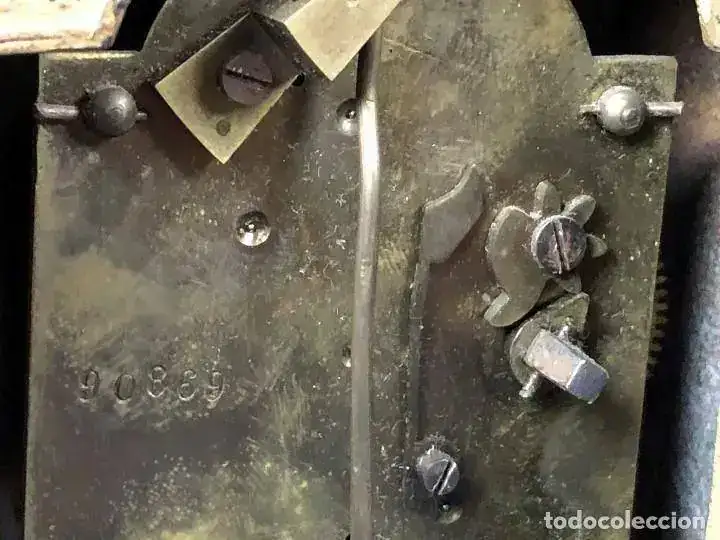

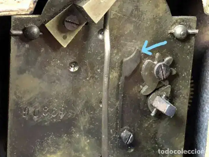

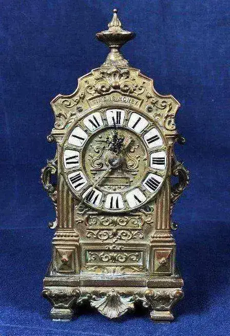

He comprado este reloj y no tengo idea de nada sobre el.
De que epoca creeis que es y si sera frances o no.

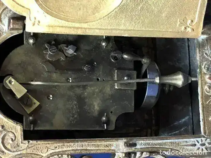

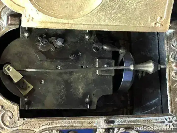

Por otro lado no funciona, lo desmontare y intentare averiguar el porque.

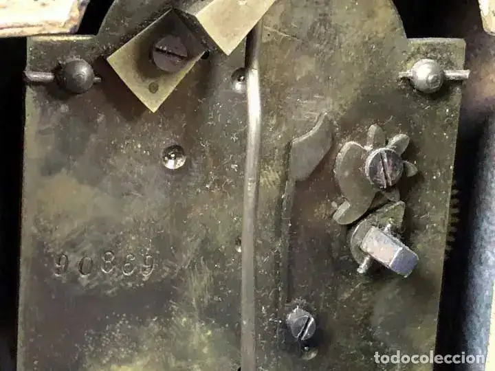

La pieza que he señalado con la flecha deberia tocar a la del lado para retener la cuerda o va diferente pues tambien es depertador.
Saludos y gracias por vuestros consejos.

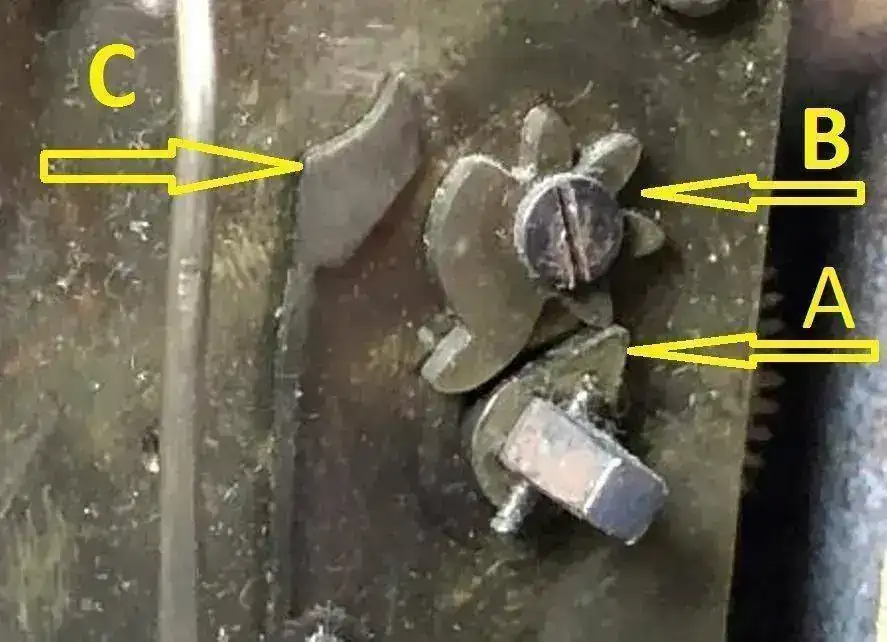

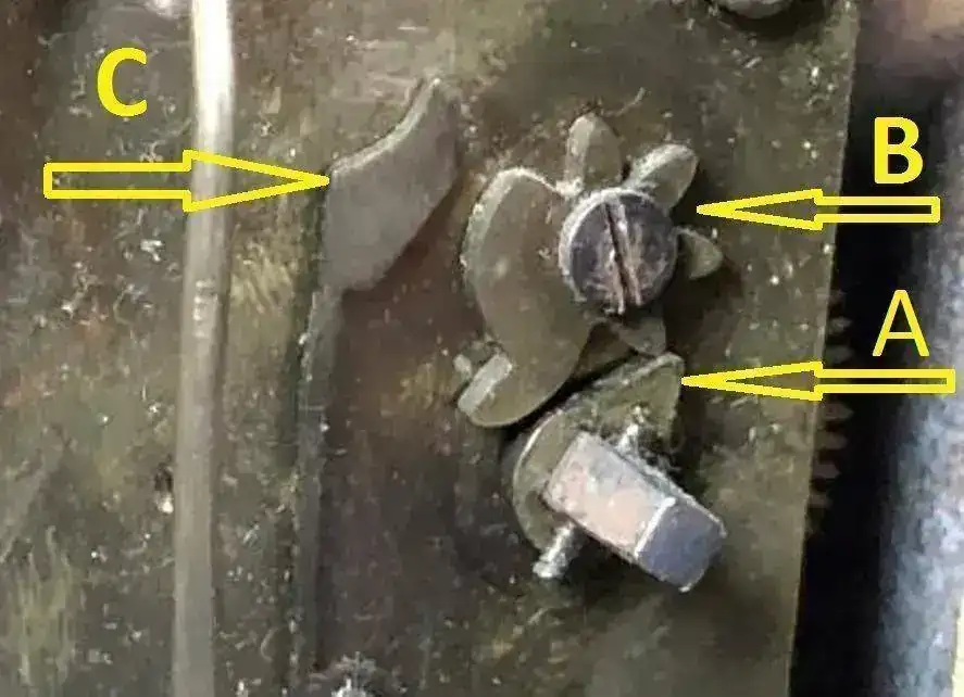

Se trata de un reloj con alarma-despertador, y esas tres piezas de la parte posterior son un limitador de vueltas con dos funciones. Por una parte evitar la sobretensión del resorte por exceso de vueltas al darle cuerda y por otra conseguir que el reloj funcione entre unos límites donde la tensión del resorte sea bastante constante. El modelo más frecuente de limitador de vueltas es en forma de cruz de malta, pero hay otros muchos modelos, algunos de los cuales ya han aparecido en este foro.
Para que funcione correctamente hay que montarlo de tal forma que llegue al tope final antes de que el resorte llegue al máximo, y que el reloj funcione hasta que el sistema haga tope en sentido contrario.
En la imagen siguiente te indico las tres piezas que forman este sistema y cómo deben funcionar.
La punta de la pieza A debe encajar en cada uno de los huecos de la B, y por en cada vuelta lo hará en el hueco siguiente, y la única función de la pieza C parece que es mantener la B sin que gire cuando no es arrastrada por la A. La C solo debe hacer la presión justa sobre la B para que no se mueva cuando queda libre de la punta de la A, pero si hace demasiada presión puede frenar el sistema y dificultar la marcha del reloj. La B tiene que girar suavemente, sin estar aprisionada por el tornillo.
Cuando se da cuerda al reloj por cada vuelta del eje del barrilete la pieza A avanza hasta el siguiente hueco de la B, hasta que llega al final y hace tope, pero cuando el reloj funciona gira en sentido contrario hasta que hace tope al otro lado, y en este momento todavía tiene que tener tensión el resorte, por lo que tienes que tener cuidado al desarmarlo. Es frecuente que los relojes que llevan limitador de vueltas tengan el trinquete de retención en el interior del barrilete, y si este es el caso de tu reloj tendrás más dificultad para descargar totalmente la tensión del resorte antes de empezar a desmontar las pletinas.

De que epoca y estilo crees que es?
No sé de qué época y procedencia es, pero si tuviera que decirlo obligatoriamente, y aún a riesgo de equivocarme, diría que puede ser de la segunda mitad del siglo XIX y que algunos detalles me recuerdan a relojes franceses.

se trataría de que al desmontar compruebes si en alguna parte aparece algún logo como los registrados.
Lo he desmontado totalmente y no tiene ninguna marca solo un numero .
